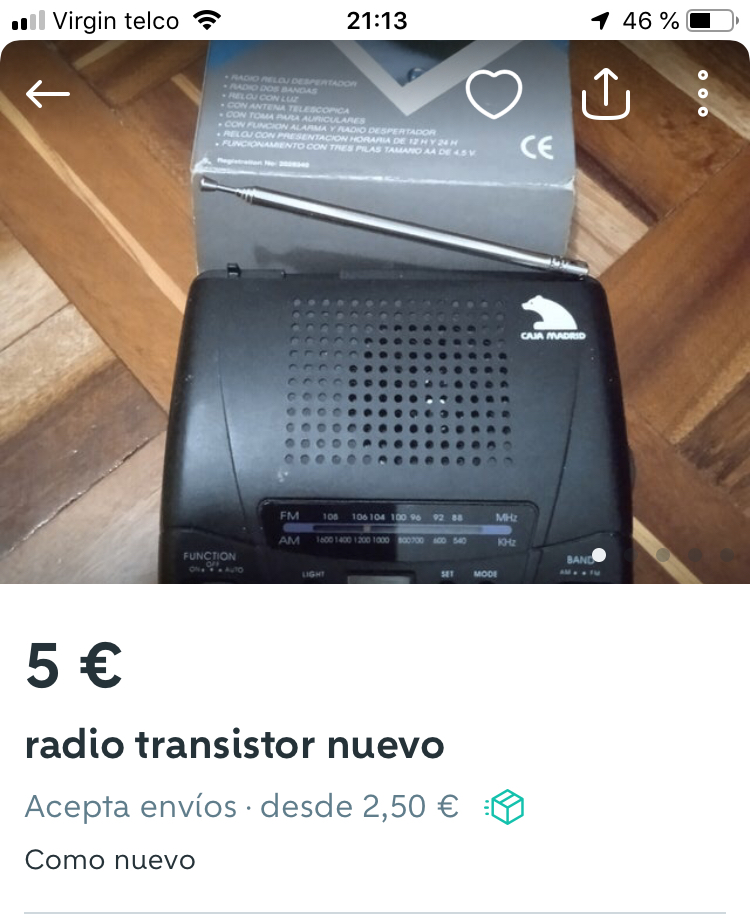

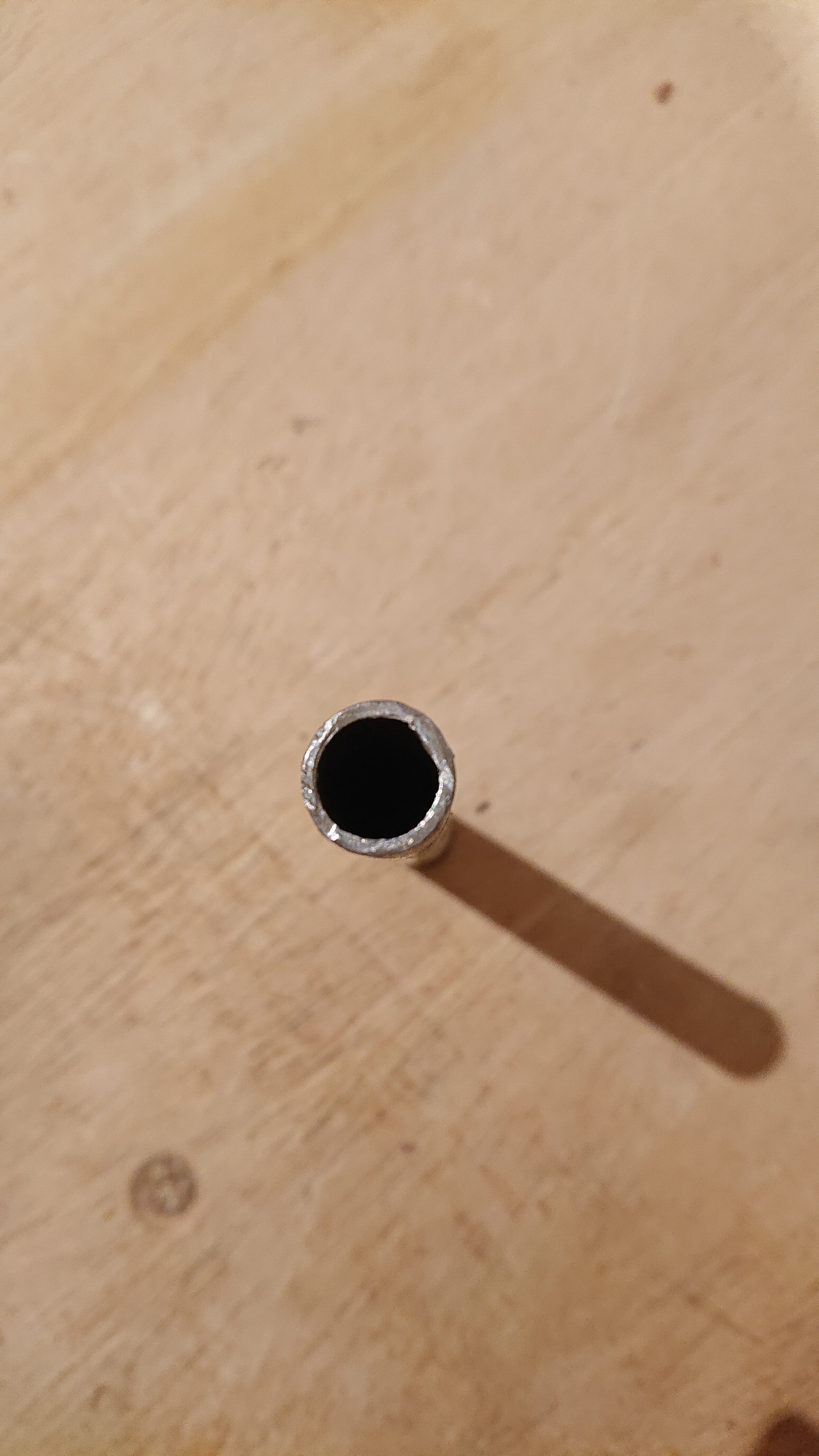

Y lantuya también @icalero. Es encontrar el tubo adecuado. Estoy pensando en la antena telescopica de una radio… Que hay unos cuantos tunos finos ahi
Ahora a buscar una radio vieja en walapó?
De serruchos a lociones de afeitado
… pasando por radios sin wifi …
Si hay alguna aunque no funcione, por 5 € menos, me vale

Por si te sirve de algo, en BM, tienen tubos de aluminio finos de muchos diámetros, raro será que no encuentres el que te vaya bien, y si no, una tira de chapa, la redondeas y la dejas a la medida que necesites, quizá no sea lo más adecuado, pero si coges una muy fina, das tantas cuentas cómo necesites hasta llegar al grosor que necesitas.

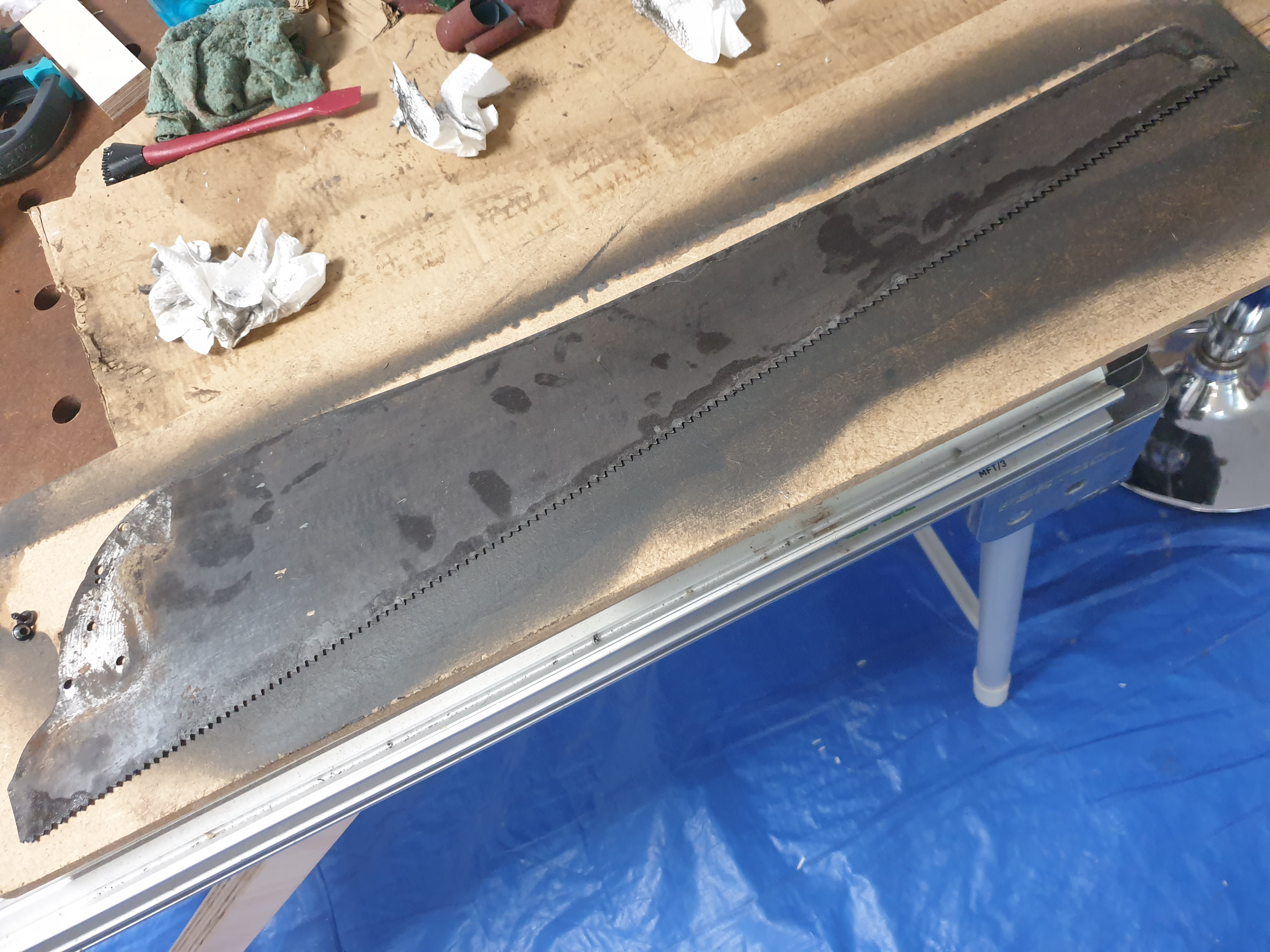

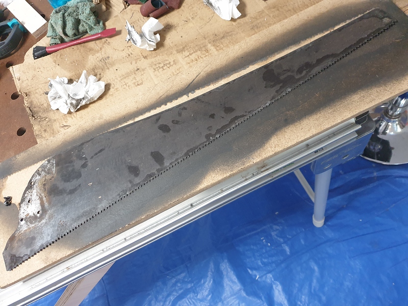

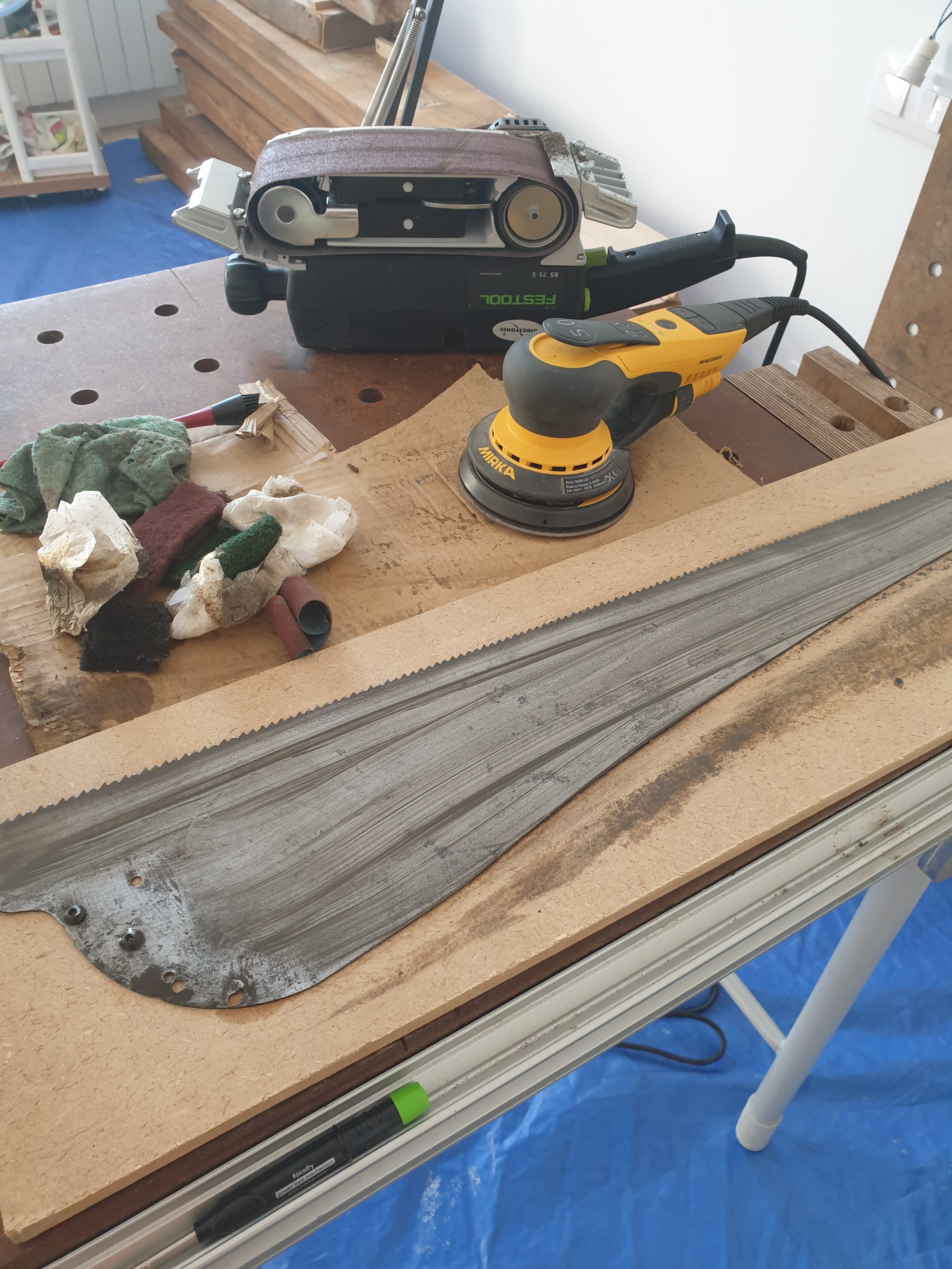

Aqui sigo con una Disston. De momento limpiando. Probando diferentes formas de limpieza.

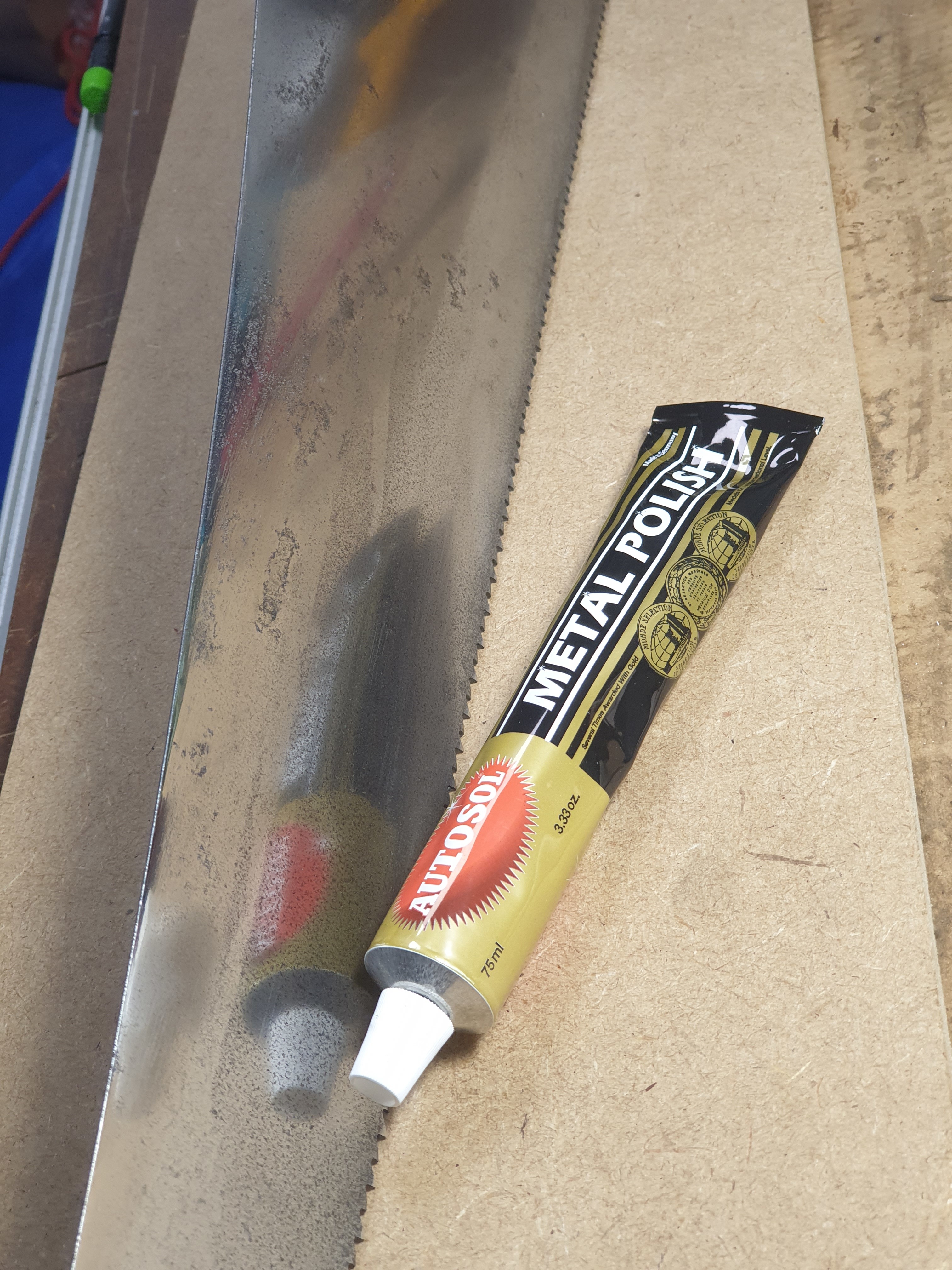

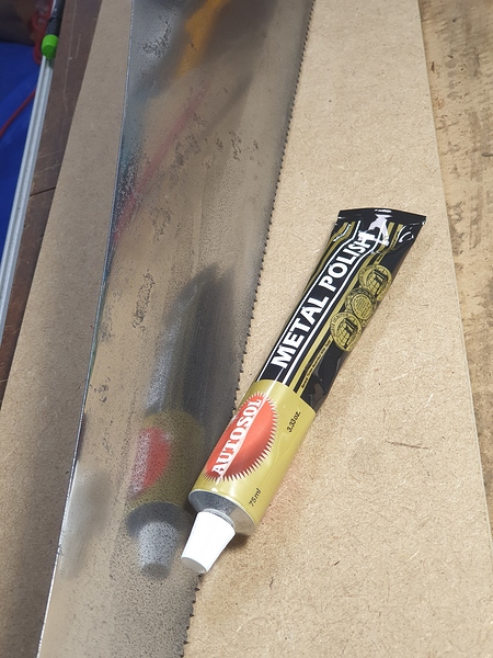

Con y sin desoxidante, con Scotchbrite, lija, a mano, con lijadora de banda, con excentrica, con wd40 de lubricante, limpiacristales…
Quería ver como de pulido podía dejarla. Cuando el oxido ha picado bastante el acero, pulir mucho queda raro. Esa mezcla de espejo y y picadillo ![]()
