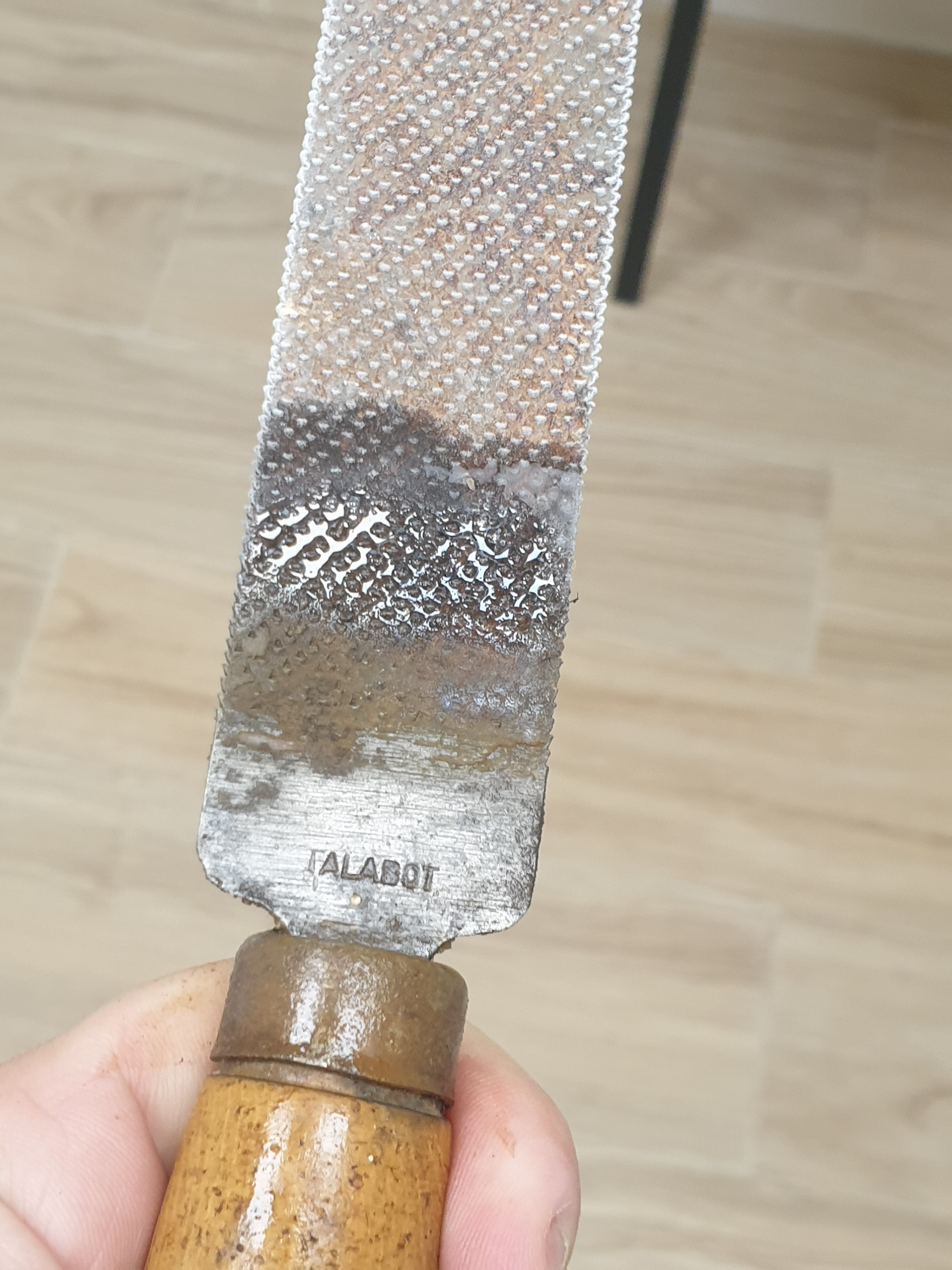

@chuf tu sabrias algo de la marca francesa Talabot?
He visto algunas por ahi.

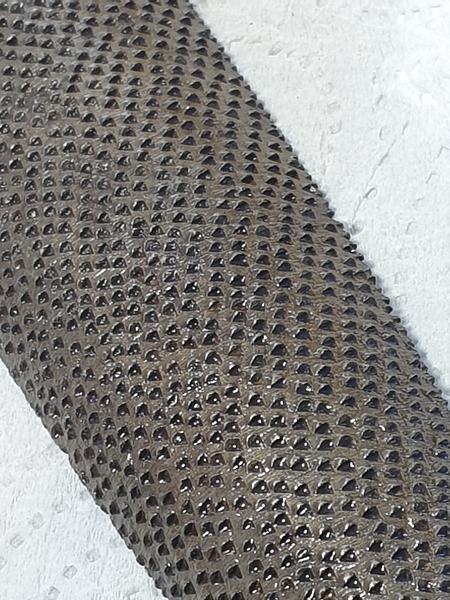

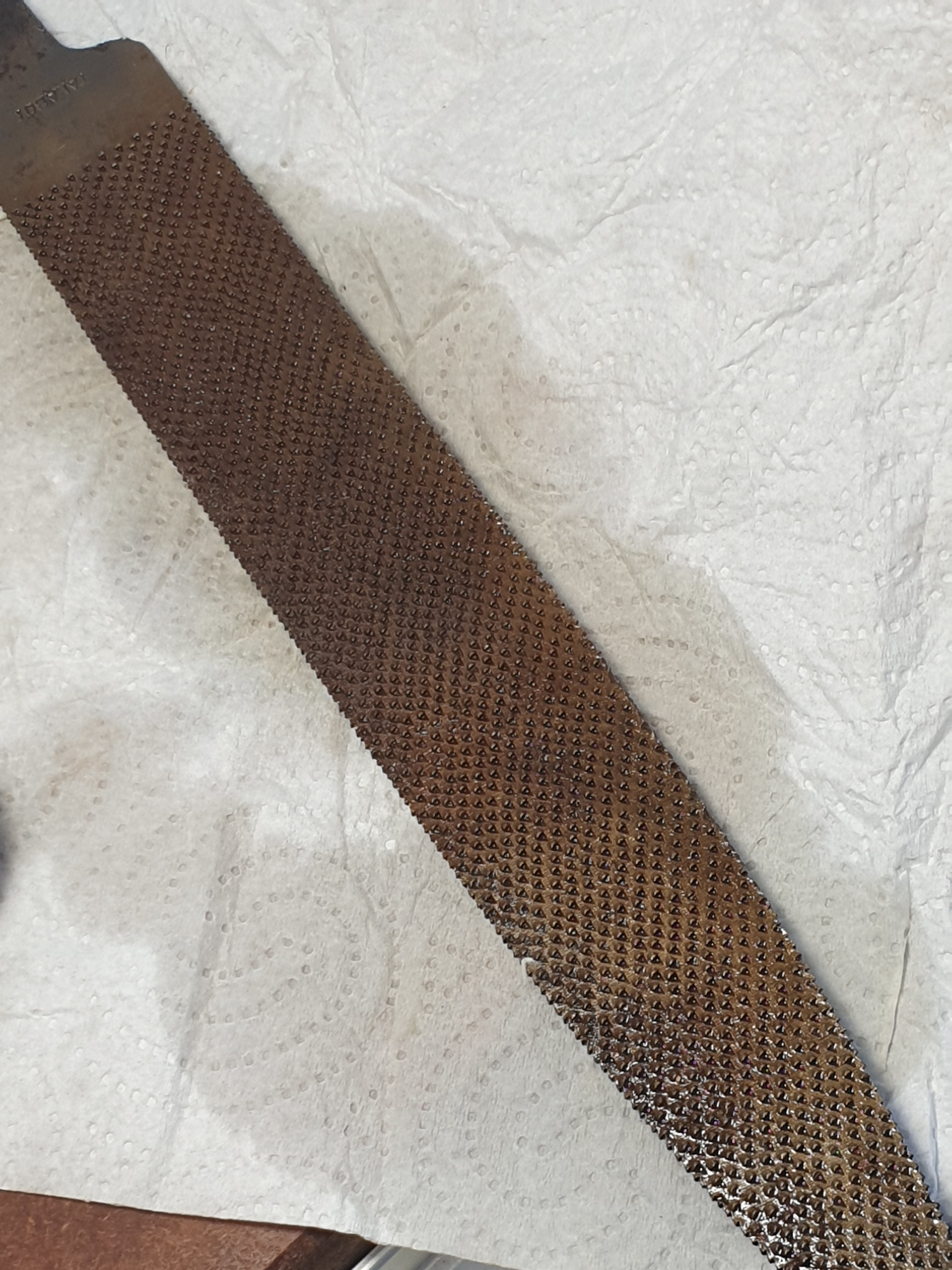

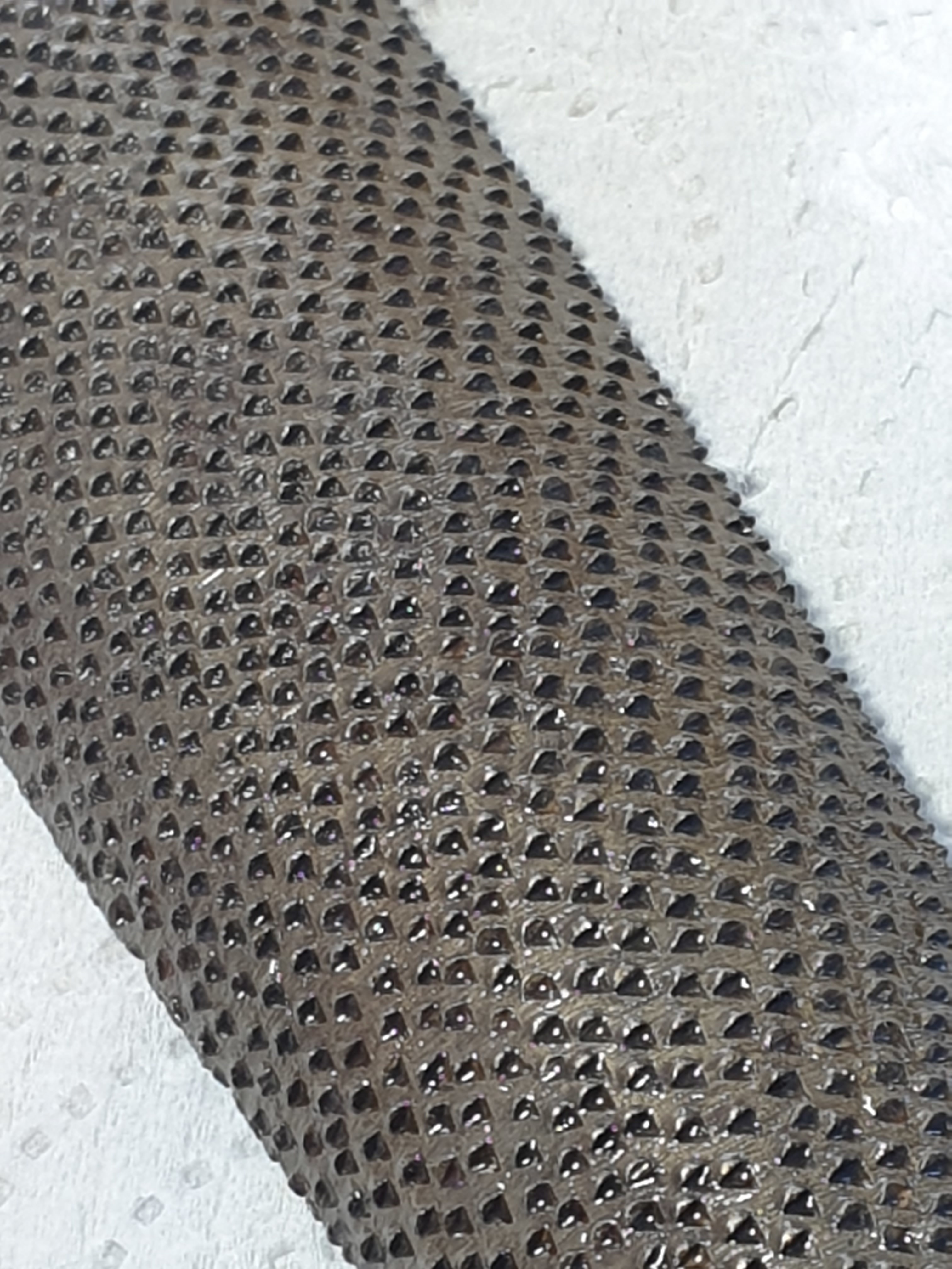

Me llego una escofina picada a mano camuflada. Casi la tiro porque estaba indecente.
Repleta de cola, pintura o que se yo… Una guarreria tener las herramientas asi…
Las escofinas antiguas suelen tener los dientes bastante jodidos del uso pero esta estaba bastante bien.
Un poco oxidada y muy llena de algo plasticoso.
Varios baños de varias horas y aparecieron unos dientes bien majos. Otro baño en vinagre para el oxido y cepillo de alambre fino
Ha quedado una escofina bastante guapa, no desbasta muchisimo pero deja un acabado bueno
