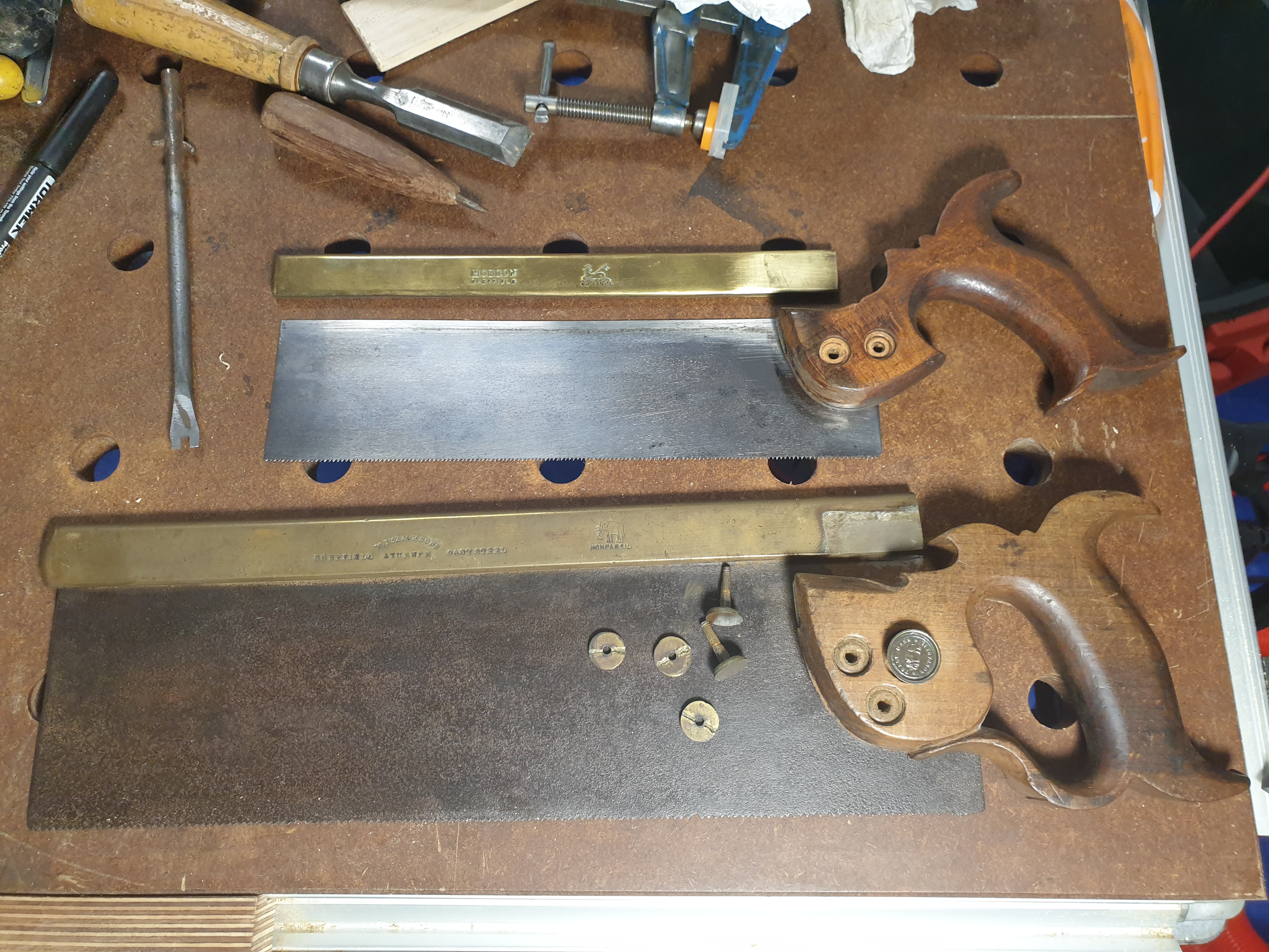

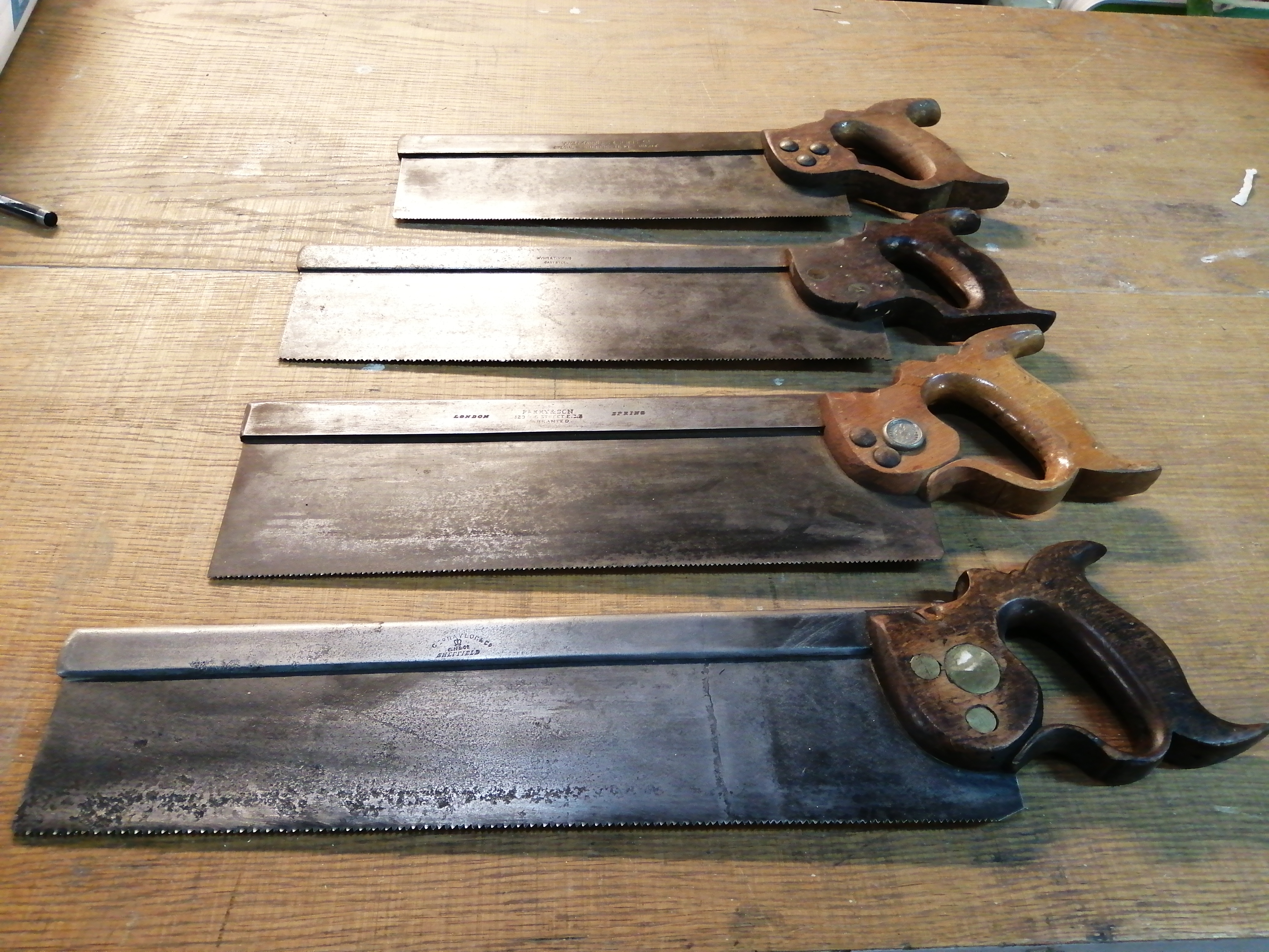

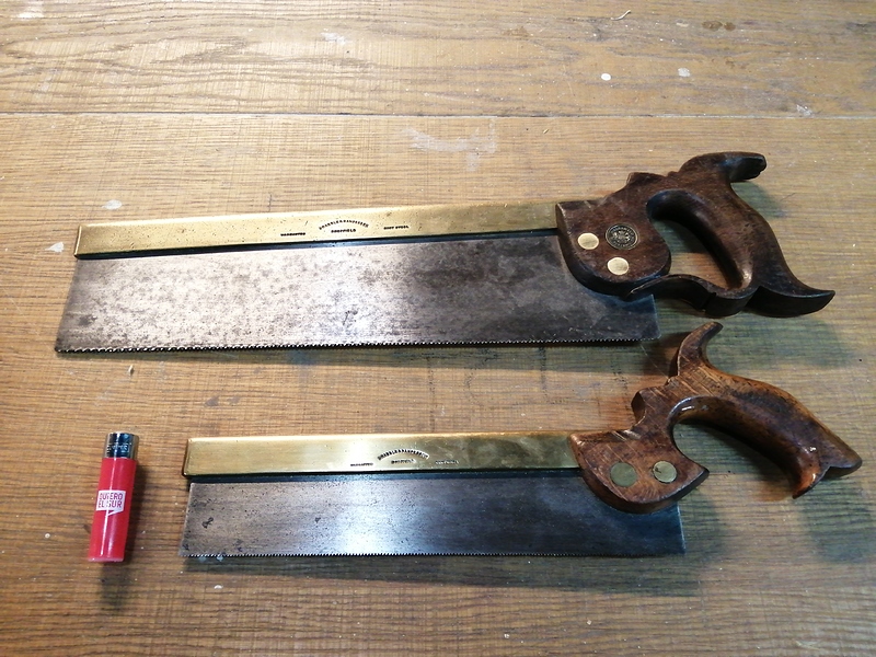

Tengo dos pacientes nuevos en la clinica. Estos son de buena familia
La Tyzack necesita mas mimos. Aparte de la hoja con bastante costra agarrada, le faltan algunos piños, los demás están bien formados. Creo que la dejaré sin esos dientes en vez de rehacer todos, que es mucho curro y ademas le gasto hoja. No creo que se note mucho en el corte la falta de unos dientecitos, o si??

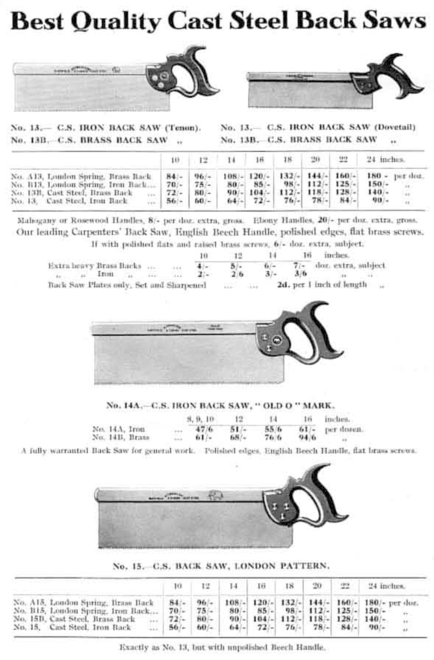

Aqui una hoja de las sierras de costilla del catalogo de 1920.
Esta sierra era la gama alta (como en casi todas las marcas, las sierras más top tenían el mango esa talla característica). Dentro de la gama alta había 4 clases.
Según el acero, London Spring mejor o más caro que Cast Steel y por el el material de la costilla latón, más caro que acero.
Esta sierra no tiene porque ser de 1920, puede ser anterior o posterior. Pero no mucho más nueva porque a a partir de 1900 y poco se empezaron a usar otro tipo de tuercas en el mango en vez de las tuercas partidas.

@iban Esos dos serruchos nuevos que presentas son de la la amiga donostiarra?
No se ven ofertas así en este país.
Buena caza,llegué tarde…
Tienen mucho curro. Sobre todo el el tyzack.
El otro tiene el mango flojo, estoy dandole vueltas a como arreglarlo
Loctite?
Aay, vale marchó.
No me pegues, hay, con el serrucho no , que duele…
Ni con el loctite oohh
Ya estoy fuera…
No hombre. Que igual se me rompe el serrucho y me ha costado un ojo de la cara ![]()
Loctite…
No se. Me gustaria que se pudiera quitar los tornillos en el futuro, separar la hoja del mango etc
Si el tornillo rosca bien pero no aprita,mella un poquito las vueltas de la rosca y apretará mejor…
Tal vez sea de ayuda, tal vez no.
Son tornillos y tuercas de laton. Muy facil cargarselos si se pasa la rosca. Creo que uno de los agujeros de lanhoja ha sido retocado y es demasiado ancho y el tornillo baila un poco dentro del agujero.
Y ponerle un poquito estopa como en fontanería?
Ahora lo entiendo. Es necesaria otra solución…
