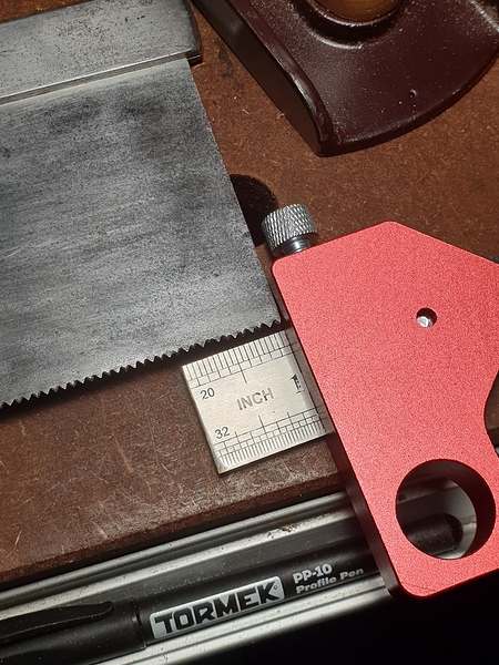

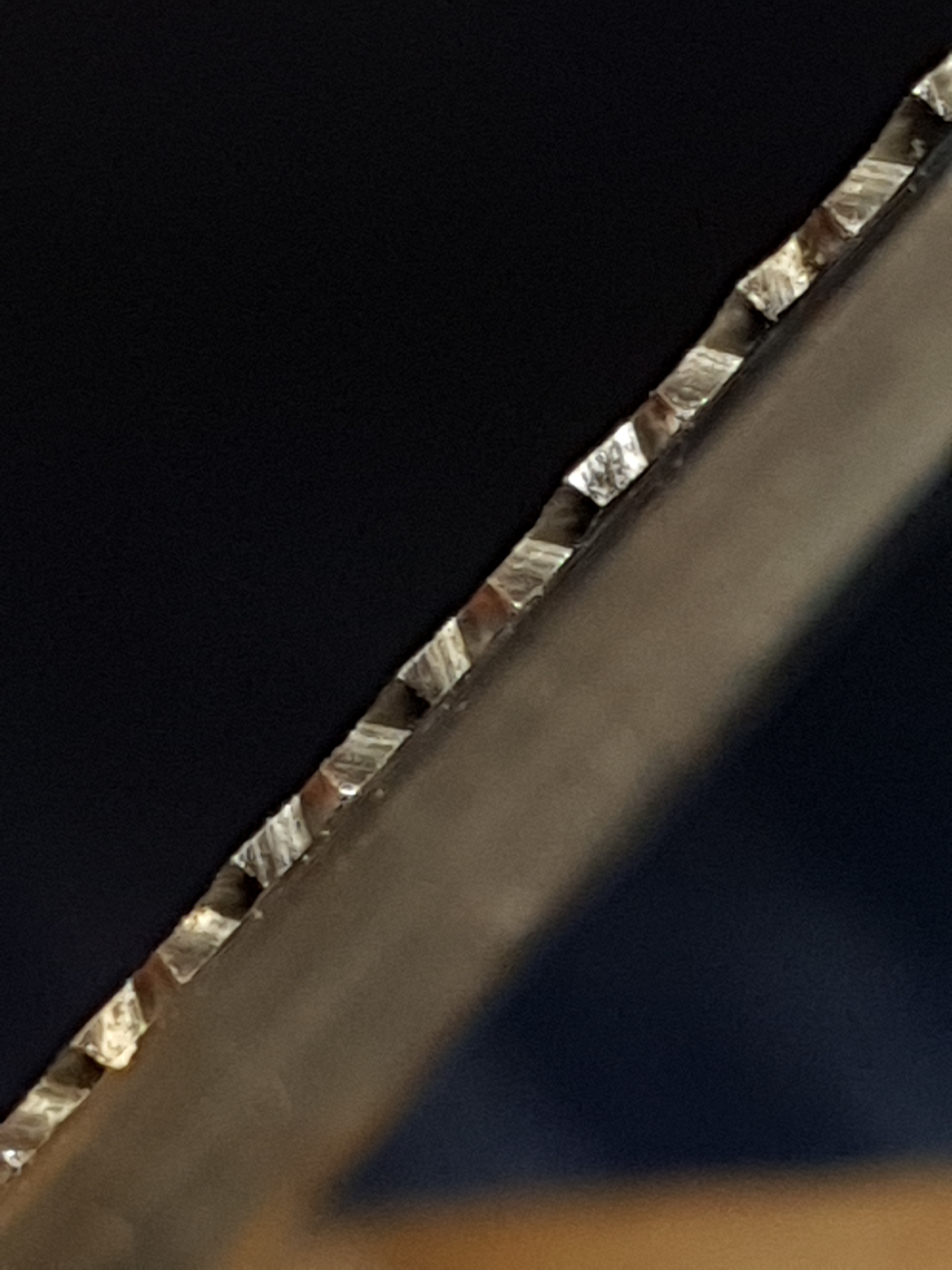

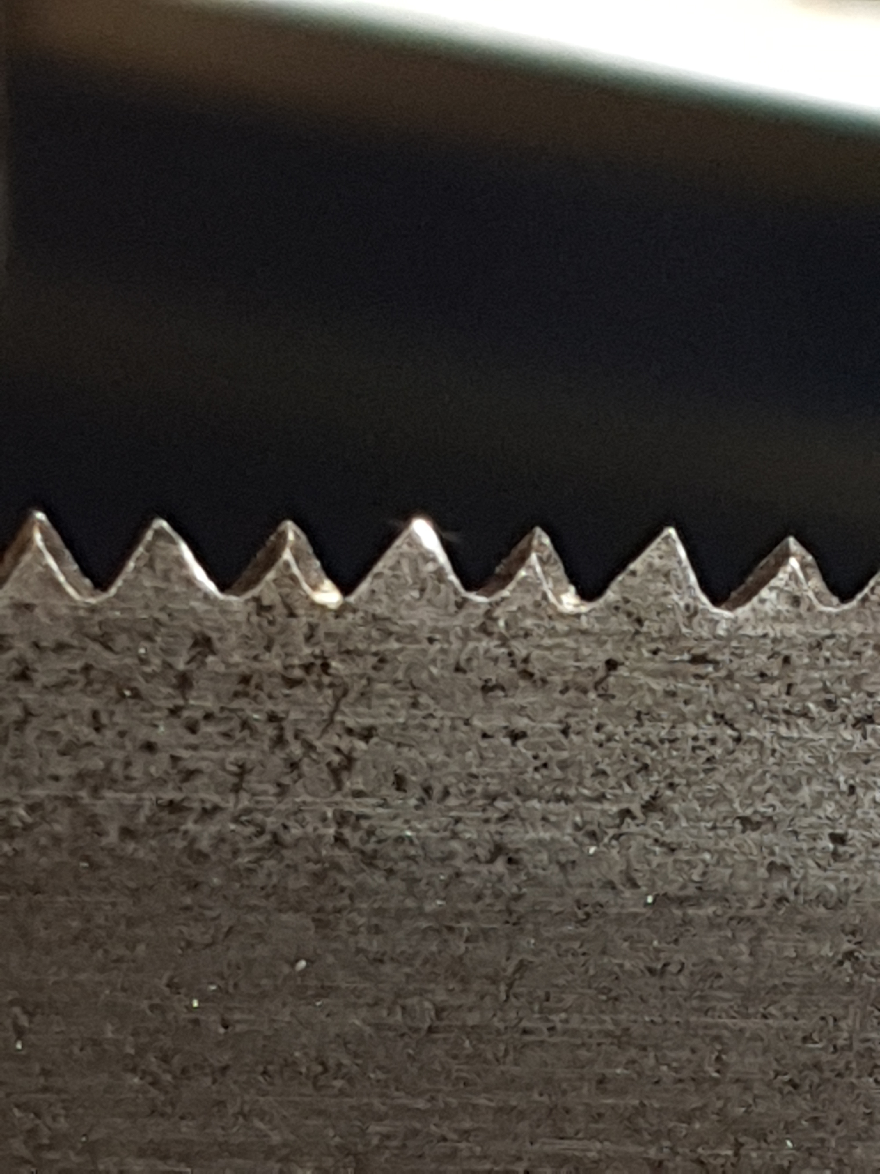

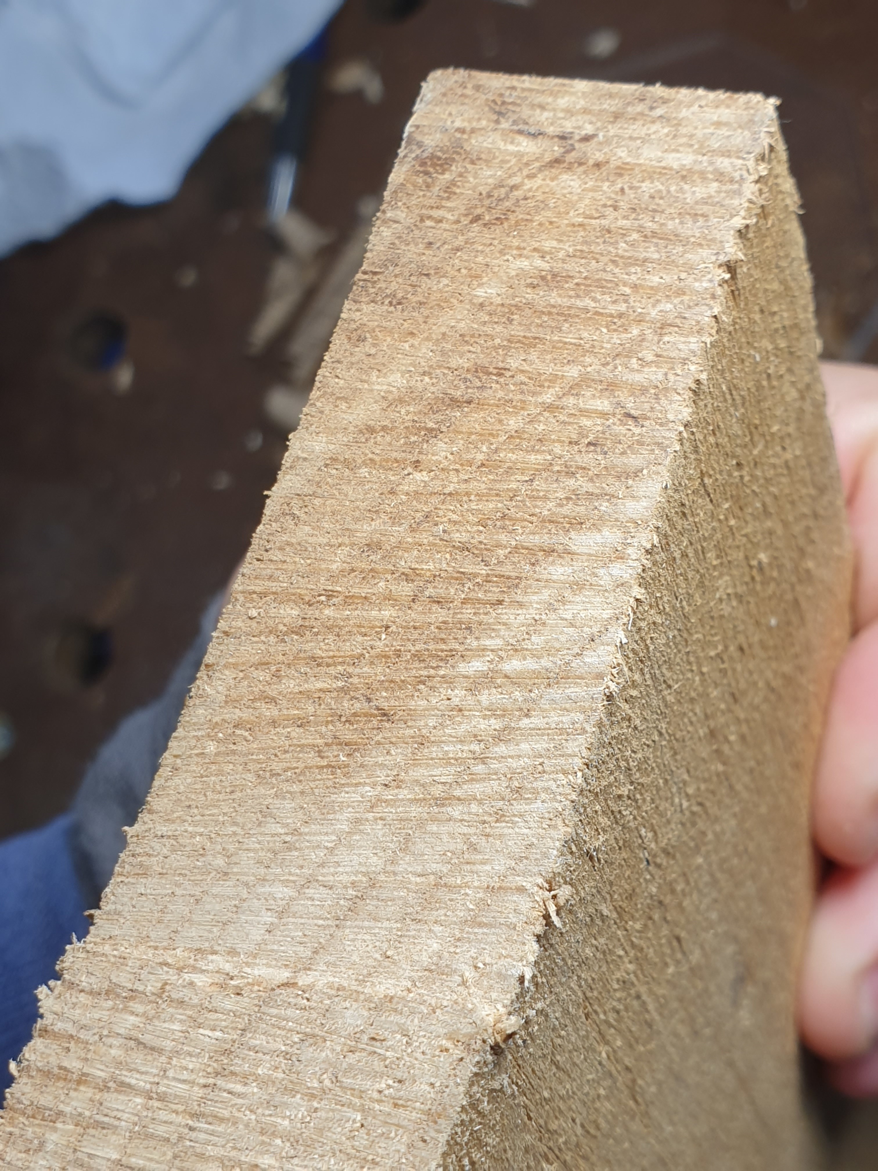

Seguro que es mejorable, pero siendo el primer test, le veo que corta bastante bien
No lo sé, no se ve la veta…
No crees que con el de medio tpi mas alto hubieras tenido mejor resultado?
:thinking:
:unamused::unamused::unamused::unamused::unamused::unamused::unamused::unamused:
Para tronzar un tablón está bien, cuantos dientes tiene el serrucho?
Eso que es la testa? Así sin cepillar no se sabe qué madera es, parece castaño.
Unos 13 tpi
El triscado es muy justito no veo que se atasque pero quiza haya quedado pelin irregular. A ver si me hago con otro triski
