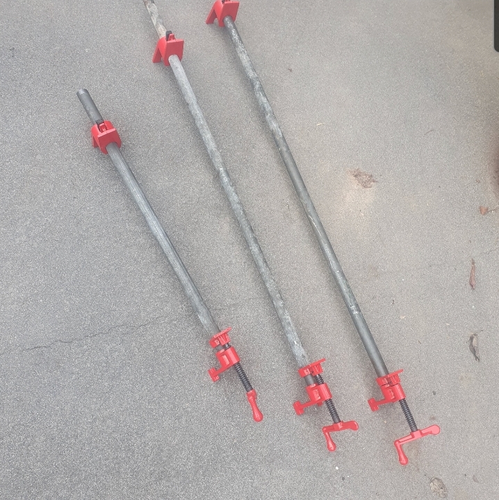

Demomento encontré 3 m de tubo lo compré por 4.5 € me ha dado para sacar 2 sargentos de 1.04 m y otro de 65 cm
Me pense bien lo de poder llegar a unir los tubos pero ya no ne parece tan buena idea los manguitos abultan y no quiero tener ese relive…
Si algun dia necesito maa de 1 m compraré mas tubo…
Una pregunta para los tuberos. No se doblan? Me da la sensación que un tubo deberîa doblar mas facil que un perfil de sección rectangular
Pues yo no tengo datos técnicos de soporte de fuerzas, solo se que este tubo esta homologado para agua sanitaria y yo he visto pruebas de presion con agua a mas de 20 bares , solo por peso y espesor lo veo mas fuerte que el cuadrado de acero de 1.5 mm de pared de 25mm …
Aunque para encolados cualquiera de los dos es perfectamente valido .
El tubo cuadrado tiene otra ventaja es más fácil de trabajar con él con menos herramientas , sin necesidad de soldar incluso se podrian hacer prensas completas sin hacer roscas; pero sí que veo bastante fundamental hacer bien alineado los agujeros, y para eso se necesita un taladro de columna que en mi caso yo demomento no tengo.

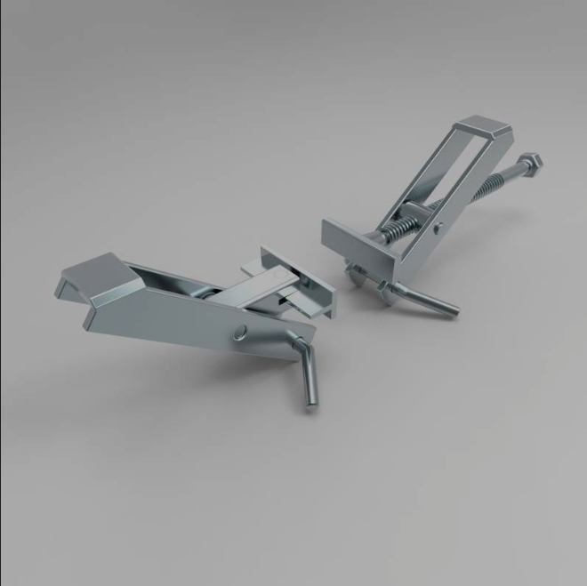

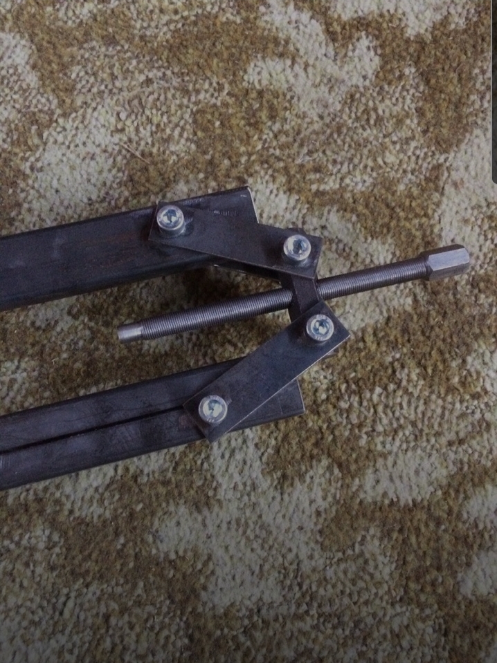

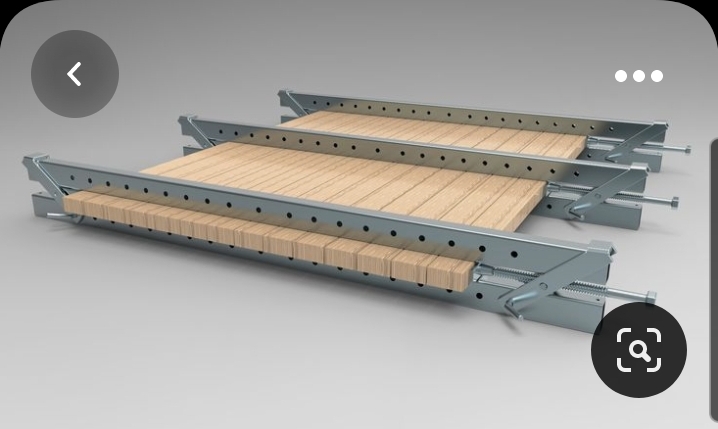

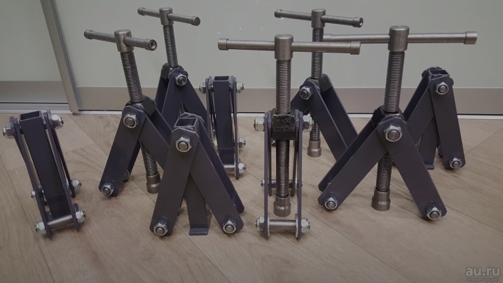

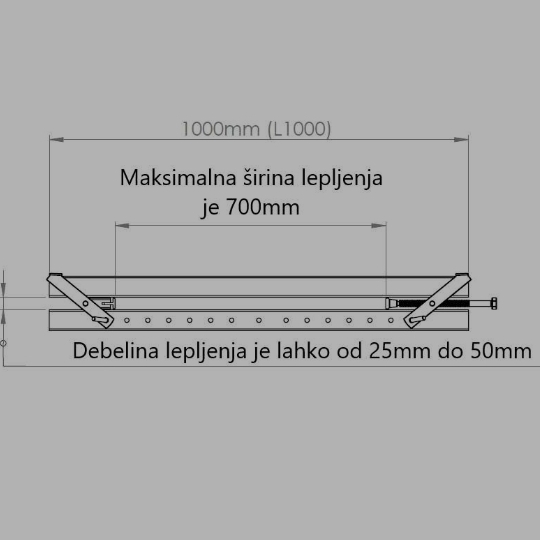

Yo tengo estas ideas para copiar
En especial me gusta la tercera la gris se puede apilar y ocupar menos espacio asimñiedes poner a encolar 2-3 tableros y los mismos aprietes evitan que se levanten o conveen las tablas…
ese gris que has puesto… no lo termino de ver… con una rosca haces un movimiento combinado vertical/horizontal, eso apretará lo primero que encunetre, pero no los dos… a ver si me explico:
Imagina que tienes un tablon muy espeso y poco ancho, la prensa se bloqueara en vertical y la tabla no se te abombara, pero harás 0 fuerza en horizontal.
Ahora imagina una tablilla de poco espesor, si hace fuerza de cierre, no tocará en vertical.
O dicho en plan pedante, con un solo grado de libertad no puedes hacer fuerza en dos direcciones de forma independiente.
(igual me estoy liando yo!)
Si la cuestión es hacerlos con “bisagra” en vez de tope ridigo estatico eso limita el grosor de las tablas a encolar
Pero la idea es hacer un hibrifo entre eso y los de la ultima foto con pasadores o tuercas palometas lo que sea …
En este video se puede apreciar que admite mas grosor seria hacer un mix de los dos sistemas…

Pero no, no veo que doblen mucho, tampoco los usé mucho
Pero si acaso, se llena el tubo de hormigón con arenon, y no hay quien lo dobla
Una barra de cuadradillo de 20x20x1.5mm de 6 m de largo anda sobre los 15 laureles…
Ya pero esta si que dobla
Masque un tubo de galva .
Si debería montar un systema con unas presillas como enseno Iban (perforando cad x cm) escogería una T de 40 o de 50.
Los sargentos de tubo para cuando flexan ya se ejerce una buena presion ,yo tengo tubo galvanizado de fontaneria y barras de 3 m y para piezas grandes me van muy bien . y para escuadrar tambien me son muy utiles.

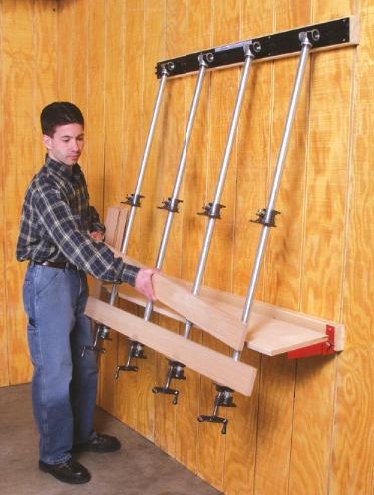

De los sistemas que mostrais caseros ya hace muchos años hay una version comercial que va bien y para encolar paneles es lo mejor si no tienes un banco con prensas hidraulicas, lo unioco es que para tenerlo en condiciones necesitas un trozo de pared donde montarlo y que sea todo mas comodo,se puede montar encima del banco pero te limita a que no puedes hacer nada durante el curado de la cola.
Eso creo que lo han cambiado con un “convenio” con aliexpress. ahora ya te cobran el iva ellos mismos que después ajustan con nuestra hacienda pública.
No es ta mal esta versión estacionaria de sargentos de tubo, como todo tiene sus cosas buenas y malas , yo por ejemplo no tengo sitio…
quien tuviera una pared libre para montar un sistema asi…
