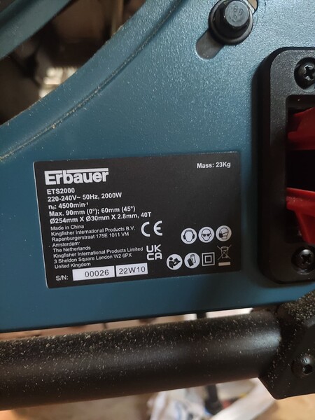

Hay dos mesas Erbauer de diferentes especificaciones y precios…
Esta es la que @flexiones comentó que era buena a ese precio menor de 300€ y el compró
Me confundió lo de los 1800w…
A ver si @flexiones nos actualiza información y si sigue funcionando tan bien. Estoy entre esta y la Evolution, me gusta el carro deslizante y el plegado de la Evolution pero no se si el resto merece la pena.
Yo estaba convencido que era la de 1800, pero ahora que @pennan nos enseña la de 2000…esta claro que me equivocaba. Yo siempre he visto 1800 en la web de bricodepot.
