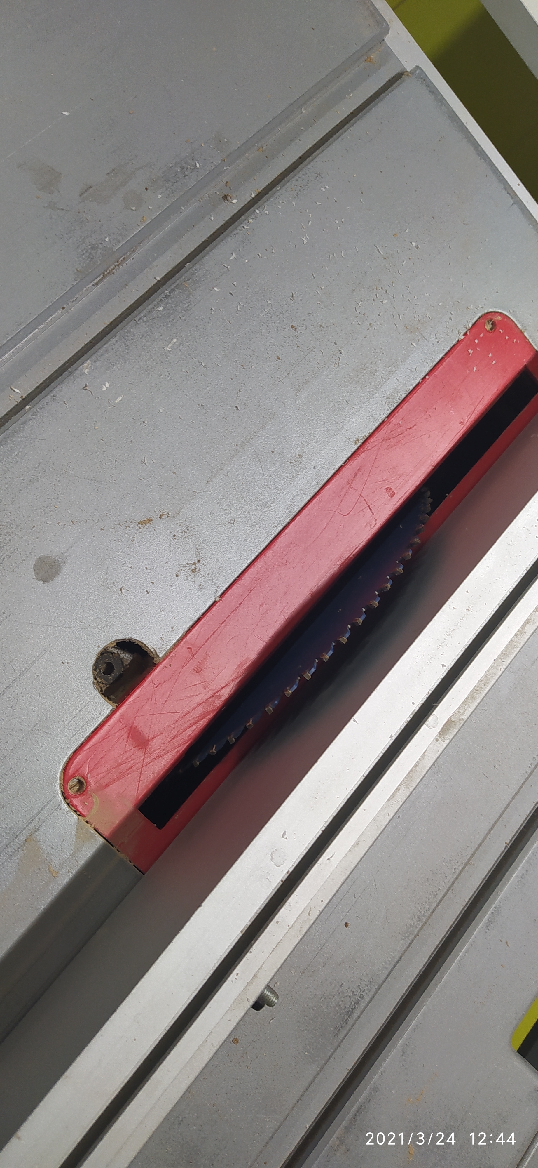

el mal ajuste del cuerpo de la sierra, si tocas el disco, todo el cuerpo tiene un ligero juego, deberia estar todo mas solido y ajustado para evitar vibraciones, esto no tiene solucion (la pieza esa del famoso ale.an no lo soluciona seguro).

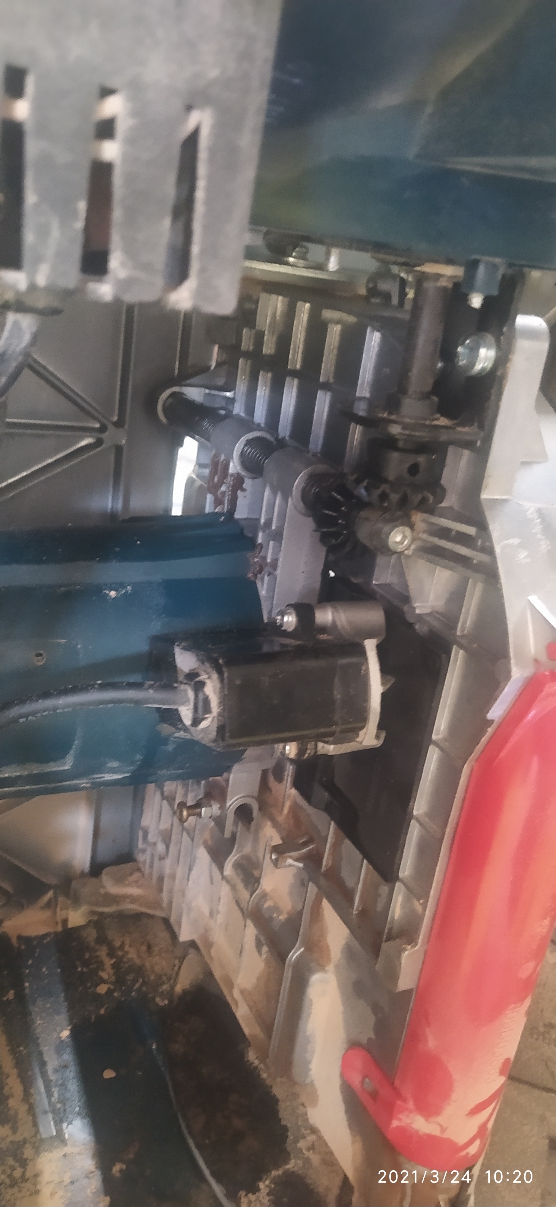

Y ya lo de hoy, dos horas perdidas de trabajo, la regulacion de altura, siempre ha ido dura, pero bueno, pues hoy bajando el disco se han pasado los topes de plastico que van al eje, el del.volante y el de la.corona… mierdas de plástico malo.
Al final, la unica solucion que he encontrado es hacer un taladro arriba, para poder acceder al sinfin por arriba de la mesa y poder girarlo y con eso subir o bajar el disco de corte, una chapuza, igualmente va demsaiado duro, fijo que la rosca que va en el soporte del motor, en el metal ese blando, no esta bien mecanizada y por eso no gira suavemente ( limpiar y lubricar no ha solucionado nada).

Tengo la misma sierra de hace casi dos años y tambien me ha pasado lo mismo, pero solo el volante, lo pegue con epoxi y lubrique y de momento aguanta.
