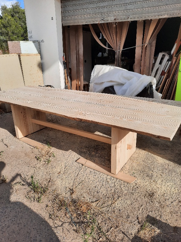

Pues estoy haciendo una mesa de madera de pino y después de haber encolado dicho sobre no asienta parejo en sus cuatro esquinas…como si estuviera la madera retorcida.

De todas maneras si es el sobre lo que no esta plano,lo meor seria cortar y volver a ecolar que te quede bien,si lo fuerzas sobre el bastidor de la mesa y este no es lo suficientemente fuerte,te puede hacer que se deforme,haciendo que te quede cojo de alguna pata.

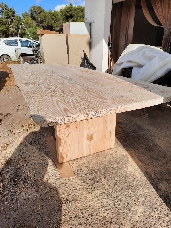

el tablero es lo que esta deformado, se ve claramente.
Creo que lo suyo seria desmontar y pasar por el regrueso… la otra es ir lijando ambas caras hasta dejarlo recto del todo.

Precisamente te a quedado asi por que los cantos de las tablas no estan a escuadra,y al pegarlos tienden a adoptar la forma que manda la junta,es como si dejaras las juntas para hacer un barril por ejemplo.
Si tu cepilladora no va bien lo puedes solucionar facilmente cortando con la sierra circular,simplemente tienes que tener la preacion de que cuando cortes entre las tablas estas esten sobre una superficie plana,pasas la sierra entre ella mas de una ves si fuera necesario y encolas.
Tocayo, si tienes cepillo rebajale de las dos esquinas cruzadas donde apoya. Ve probando hasta que deje de hacer balancín
Pues si las corte con la sierra de incisión, quizás al no estar la base plana completamente daría el error como comentas.
Como eran dos tablones de pino tarugo del lm y no me daban el ancho que necesitaba, de los dos hice uno, manteniendo dos laterales de uno y el centro del otro, quizás por ahí también venga el fallo…

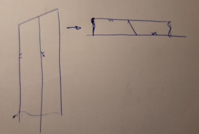

Aprendí una vez el truco para no tener que marearse demasiado con que el canto sea 100% perpendicular. Lo he usado con cepillo manual (poniendo dos tablas juntas), y con canteadora (teniendo cuidado de tomar la cara de referencia que tiene que ser).
Por geometría, al ser el mismo ángulo, al unir queda plano. Básicamente, lo mismo que la técnica de don Paco con la sierra.
(Editado para cambiar la imagen y que tenga la referencia de las caras)
