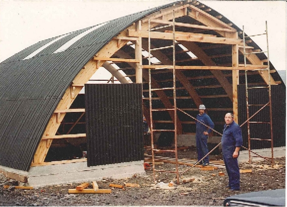

Sobre la casa de estructura laminada curva; ¿es de dos plantas?la tela negra que se ve en la foto ¿Qué es?¿la estructura curva es capricho de dueño o por necesidades del lugar(nieve)?

Voy a empezar por el final, Iñigo: Eso que parece una tela negra es la cubierta final, y son placas de Onduline, el tipo que ahora llaman Onducober. La flexibilidad de las placas (que entonces vendía Eugenio) es la principal causa de la forma. Si no, habría sido una casa de estilo alpino, de sección triangular. Sobre los tirantes intermedios tiene una entreplanta, menos en el primer vano, que es una salita abierta hasta arriba y donde está la escalera de caracol. La estructura queda vista al interior; por fuera lleva un panel, correas y lana de vidrio entre ellas y la cubierta. Está muy cerca de Gijón, así que no hay cargas de nieve; el argumento de este tipo de estructuras está en la economía, y sin duda ésta también está en el origen del Cruck Frame. Yo definiría la estructura como “una armadura de pórticos ojivales”. Si la hubiéramos hecho cien años antes, seguro que habría sido ensamblada como tu describes.
Al abstraer el concepto del Cruck Frame he llegado al triangulo, que es la única forma geométrica indeformable. Si cruzas dos triángulos iguales en angulo recto haciendo coincidir el vértice superior, estamos en el antiguo Egipto haciendo pirámides. Pero si haces lo mismo con una docena de triángulos y angulo de 15º entre cada uno, somos unos Pieles Rojas montando un Teepee. A esto lo llamaría yo “destrozar geométricamente las tradiciones”. ¿Serias capaz de construir algo de madera (solo madera) que no se caiga, sin hacer triángulos?
Después de ver montones de ejemplos (Google es un genio), no me atrevería a decir cuantas y como deben ser las piezas que componen un Cruck Frame; incluso los clásicos graneros y establos que vemos en las películas encajan en el concepto. No creo que me equivoque si aseguro que los mas modernos tampoco han sido ensamblados de la forma tradicional; y seguro que no me equivoco si afirmo que esos ensambles tradicionales los llevaron los conquistadores y colonos desde Europa.
También le he dado unas vueltas al significado, buscando las mismas palabras en distintos contextos, y traducciones de fuentes diversas. No consigo que encaje siempre si lo interpreto como estructura completa o armadura. En cambio sale perfecto si lo interpreto como armadura (frame) de pórticos (crucks). Creo que se refiere mas al sistema constructivo basado en la colocación consecutiva de pórticos, que luego se unen mediante correas; que a la propia forma del pórtico.
Y visto así, si, tienes buena razón. Aquí tenemos pórticos antiguos de piedra, o de vigas de madera sobre pilares de piedra; pero nada de paredes y cubierta en una sola pieza. También fue en los `70 o muy poco antes cuando se empezaron a usar pórticos metálicos y de hormigón en la construcción de pabellones y naves industriales, por lo que perfectamente podría ser la interpretación local de aquel sistema.

Esto fué uno o dos años despues. Es la misma cubierta, pero aqui se ven mucho mejor las placas

Gracias benjamín por colgar esa foto.ha sido un gratisima sorpresa , sobre todo para mi padre.Y porque?porque el primero que sale es el.te importaría mandarmela a inigotrapagagonzalez@gmail.com.
El mundo es un pañuelo. Enseguida va.

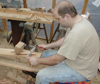

Si Iñigo, son los pasadores. Siempre los hacemos de sección cuadrada. Me ha parecido bueno el argumento de Fuchinga, de hacer los taladros descentrados. Y me llama la atención sobremanera la foto que ha puesto, matando las aristas con una rasera.
Esto va para Fuchinga, estoy deseando de que cuelgues las fotos de la estructura montada en obra,la curiosidad me puede.Sobre los agujeros de los pasadores, lo importante es que el
centro del agujero de la espiga este esplazado 3mm hacia el hombro de la espiga, lo que provoca que no coincida los agujeros y al meter el pasador, obligue al agujero de la espiga, obteniendo un tensado del ensamble.
Sin duda que aporta un apriete extra y funciona bien. Al unir piezas apoyadas o solapadas solo hay dos agujeros (como en los hórreos), así que el descentre solo serviría para desplazar una de las piezas. Entonces el taladro se hace alineado, y el pasador cuadrado asegura que no se pueda aflojar.
