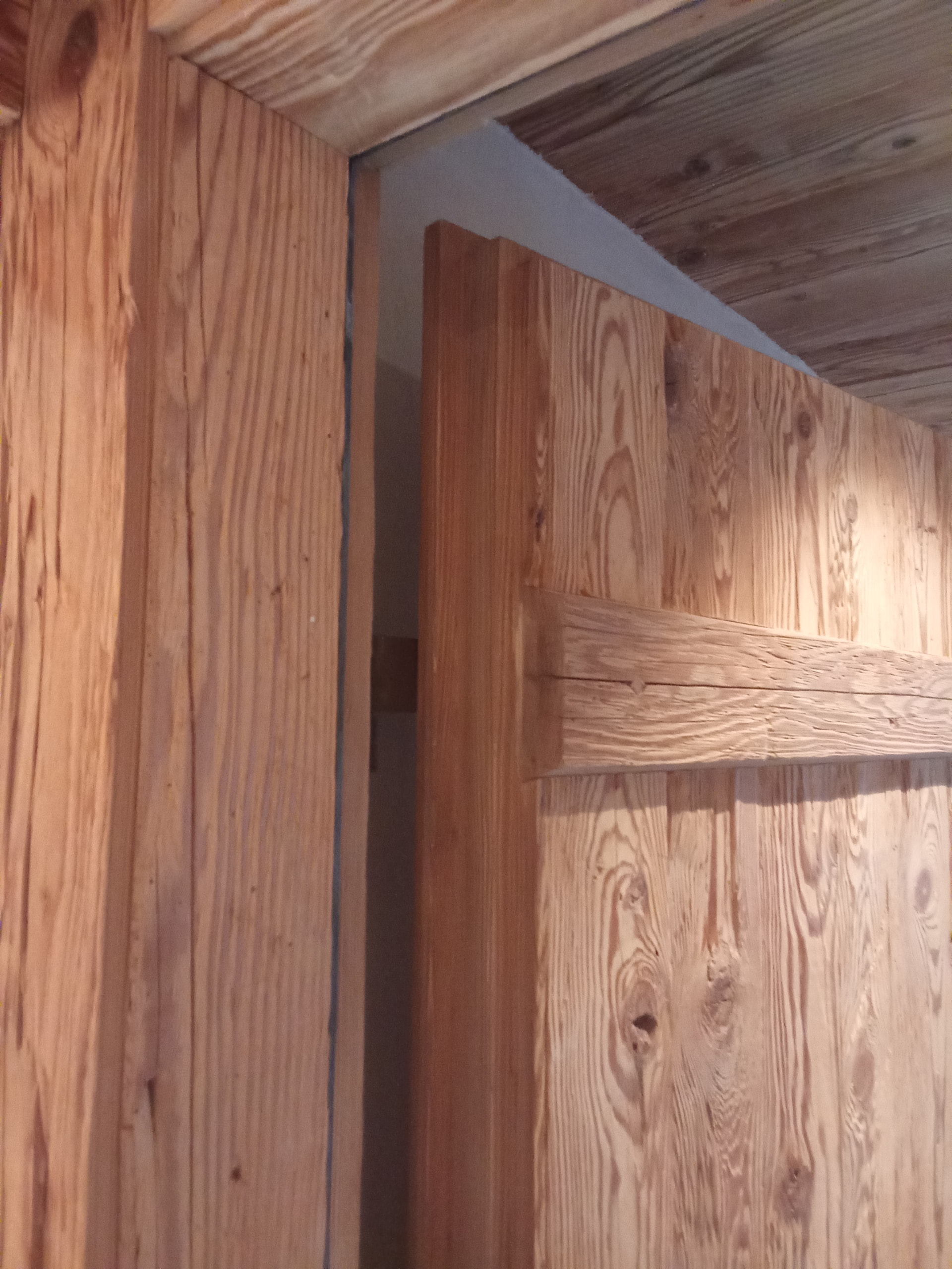

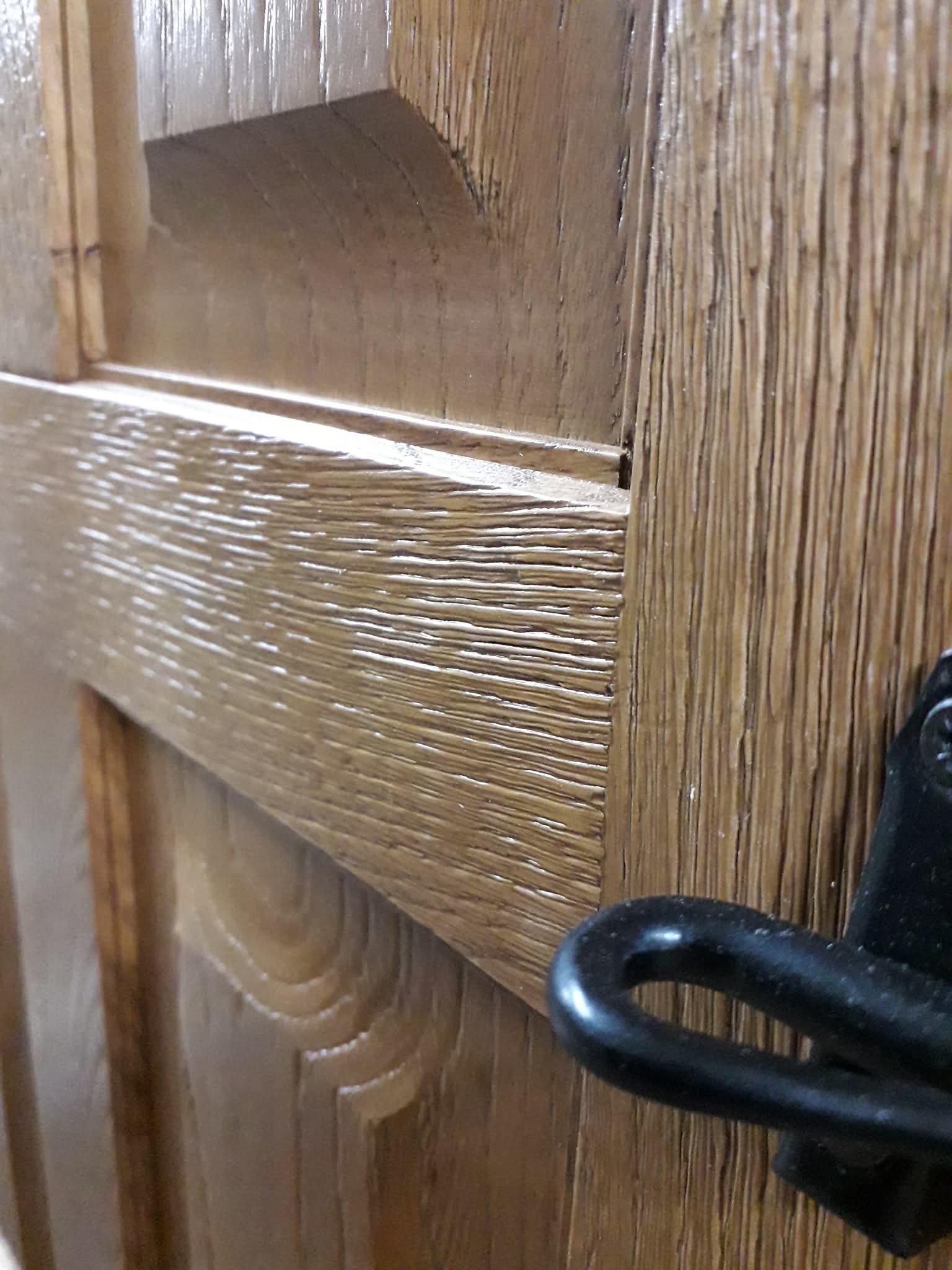

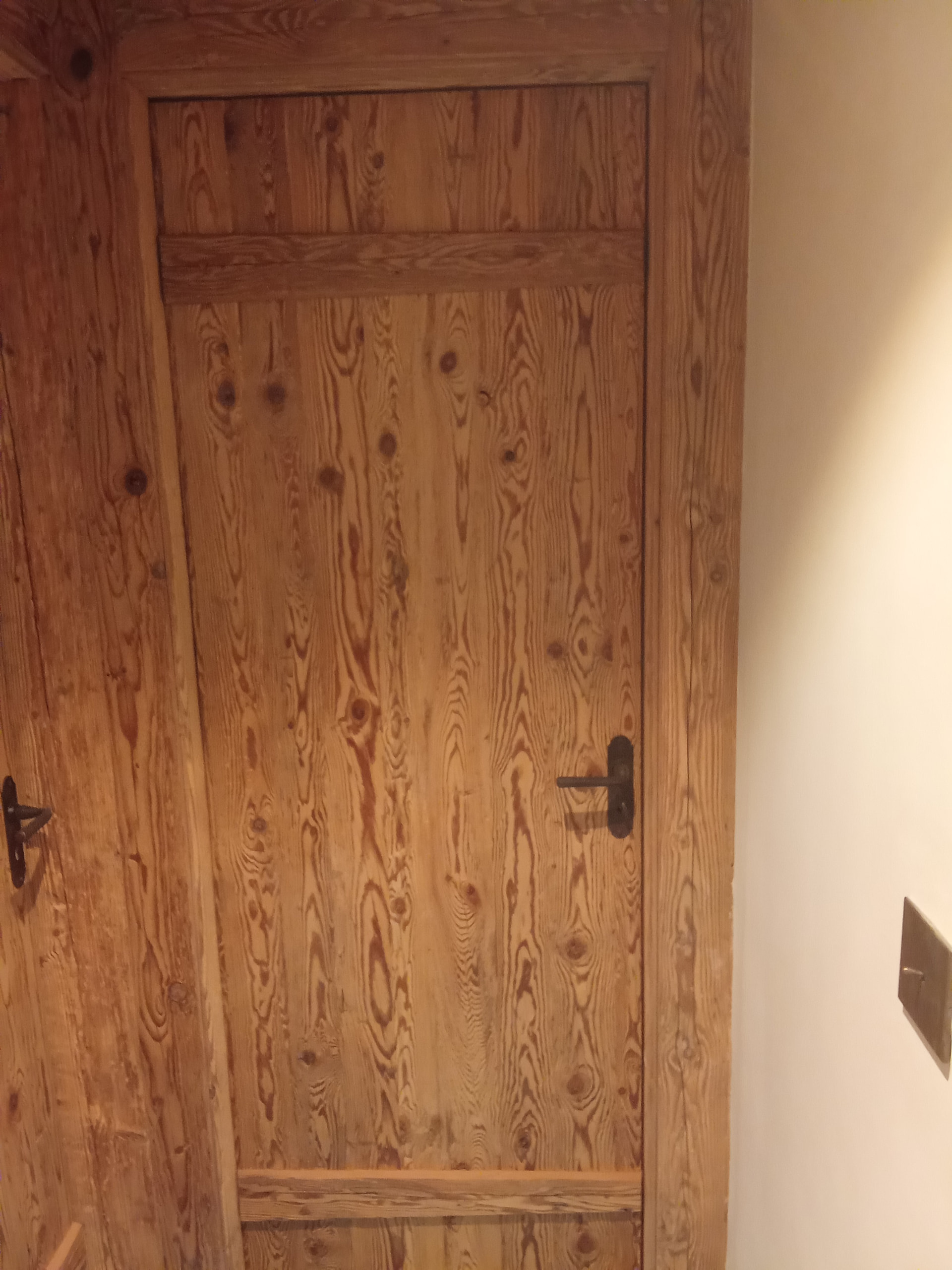

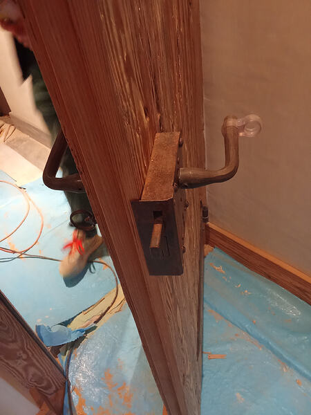

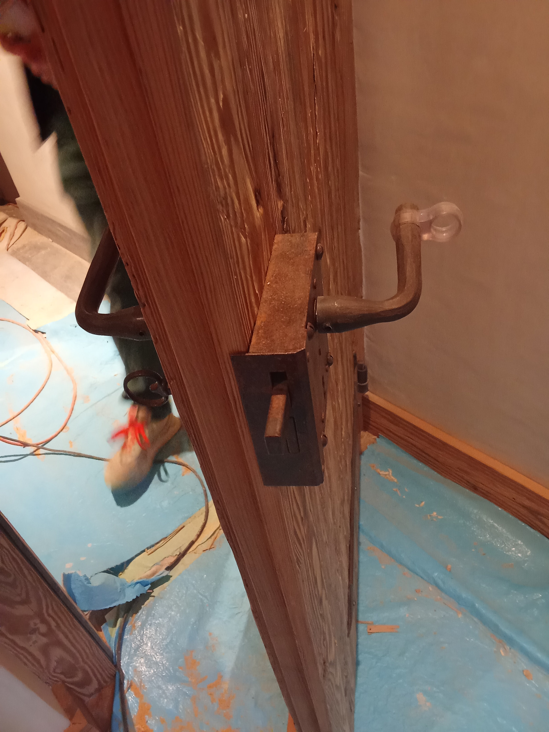

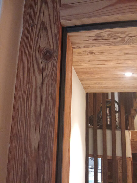

Buenos días, unas imágenes de una de las puertas de este chalet

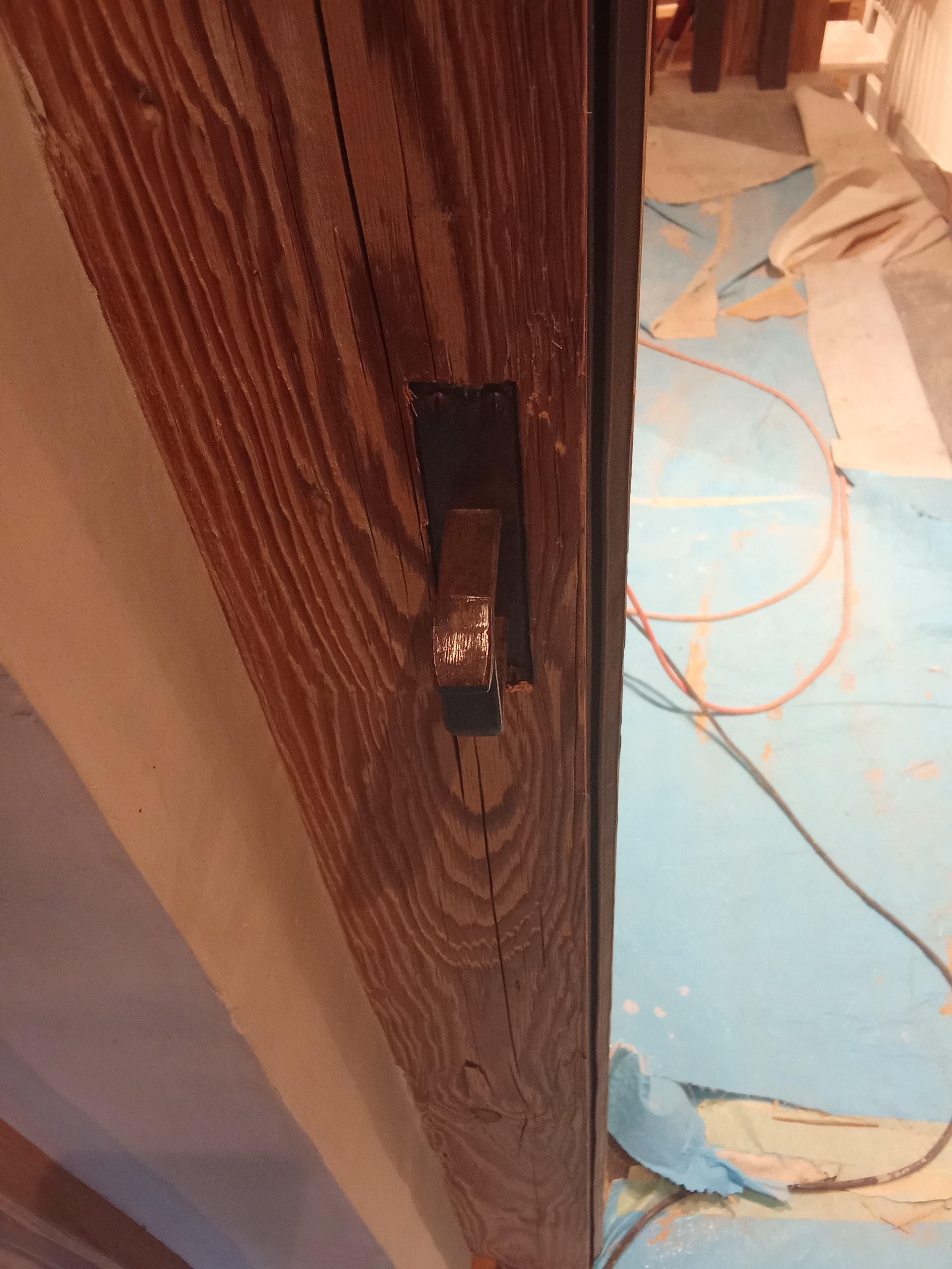

Ese veteado es una preciosidad.. Una pregunta Francis, que vosotros haciendo este tipo de trabajos seguro que os encontrais mucho toda esa cantidad de grietas en vigas y demas. Alguna vez os piden cubrir, resanar, rellenar o disimular ese agrietado?.. osea, es posible sin alterar demasiado la estetica?
Los clientes buscan estos tipos de acabado , las grietas no se rellenan , la madera se prepara, pero va tal cual se ve, este acabado se llama vieux bois taillé à la hache , sería madera antigua tallada con hacha

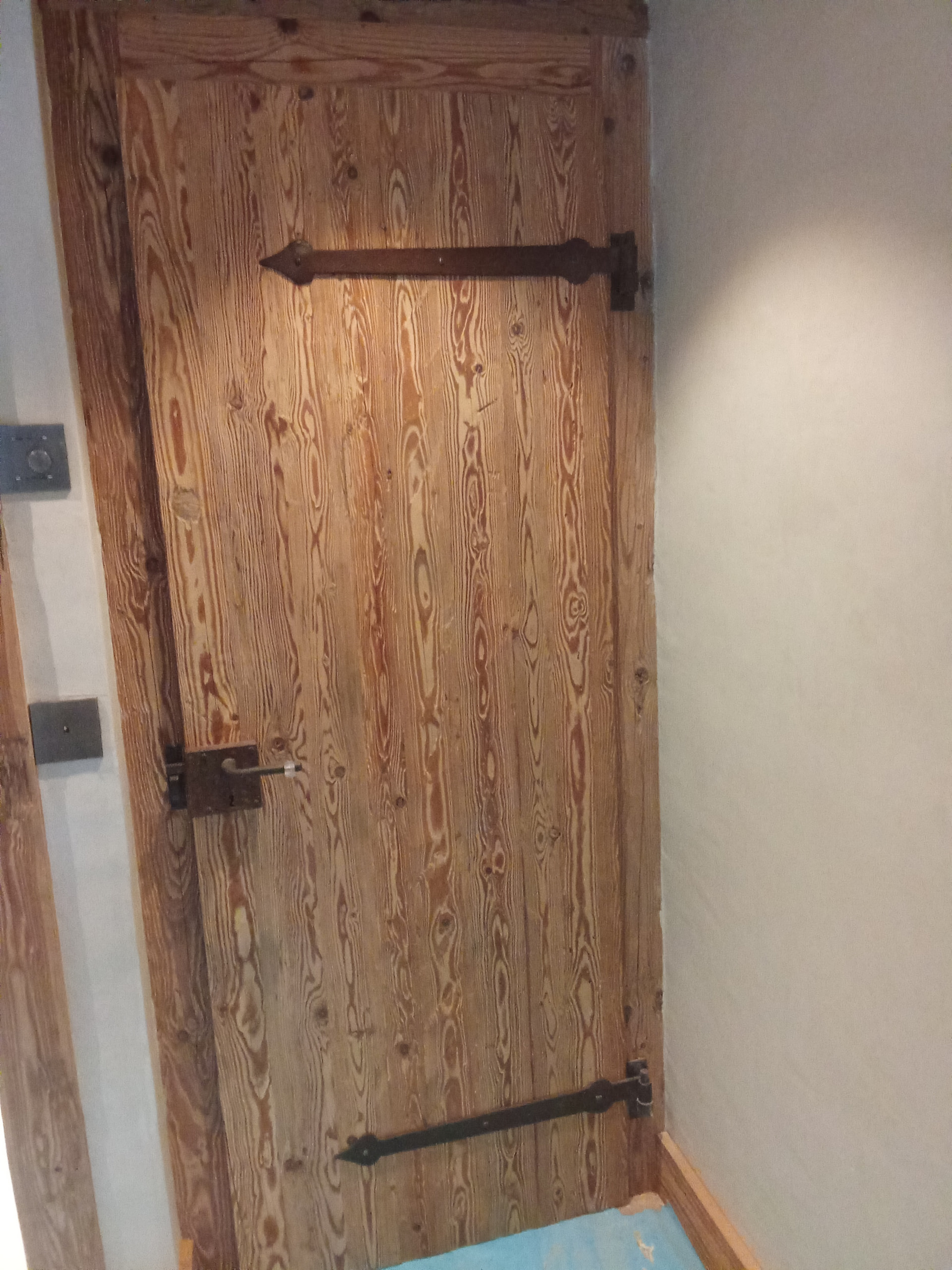

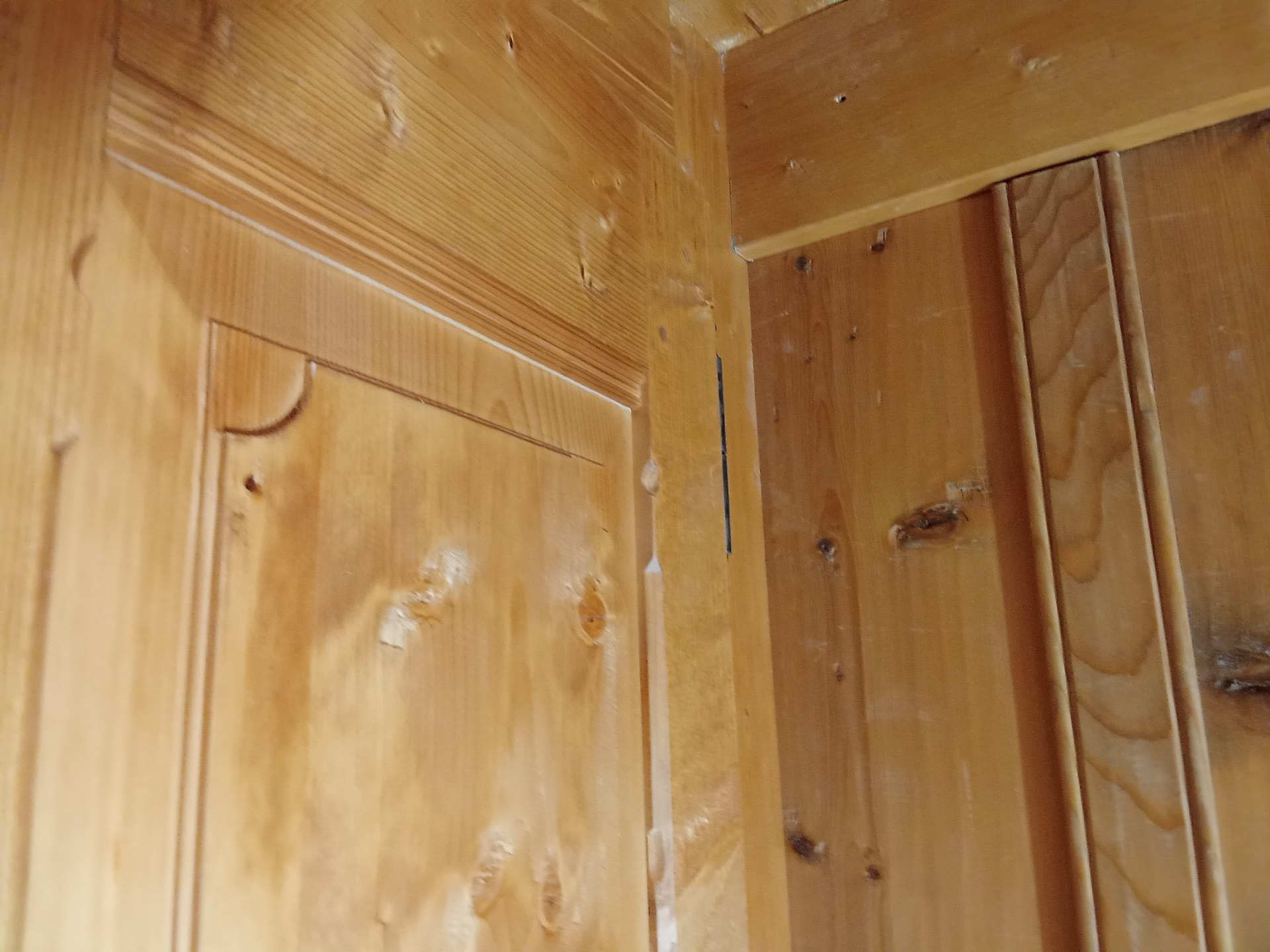

Otro acabado de madera, este es madera cepillada a mano con el riflard o cepillo de desbaste

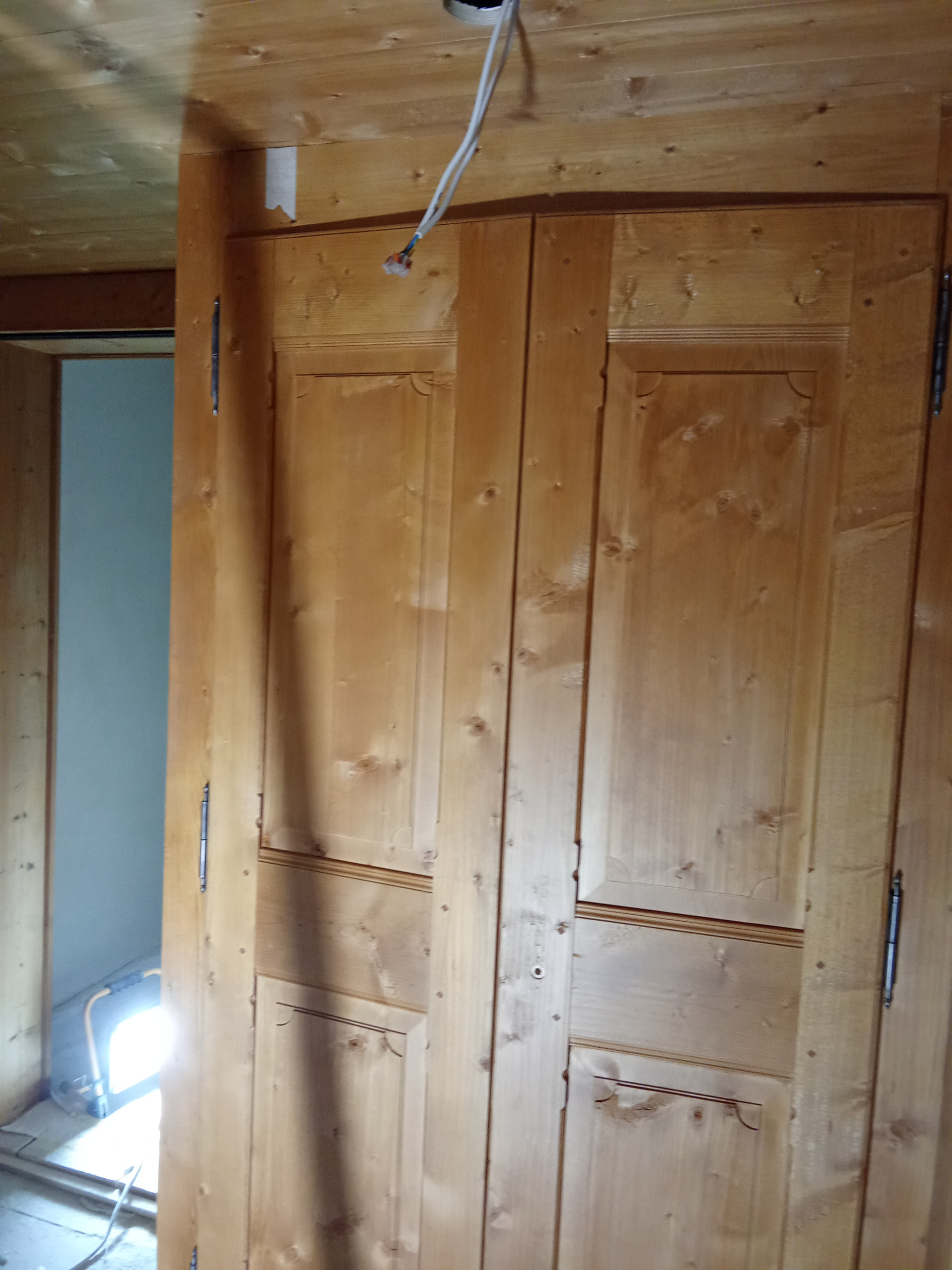

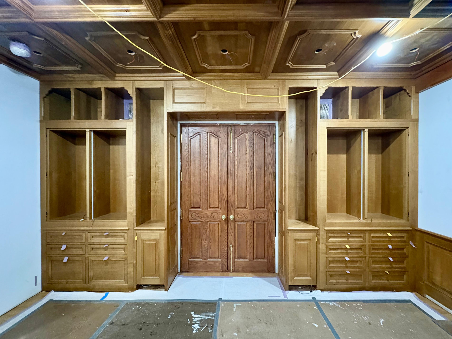

son dos armarios de un mismo trabajo, las dos primeras fotos el armario es de madera actual y la última imagen es de un armario de madera antigua, ambos están fabricados ahora

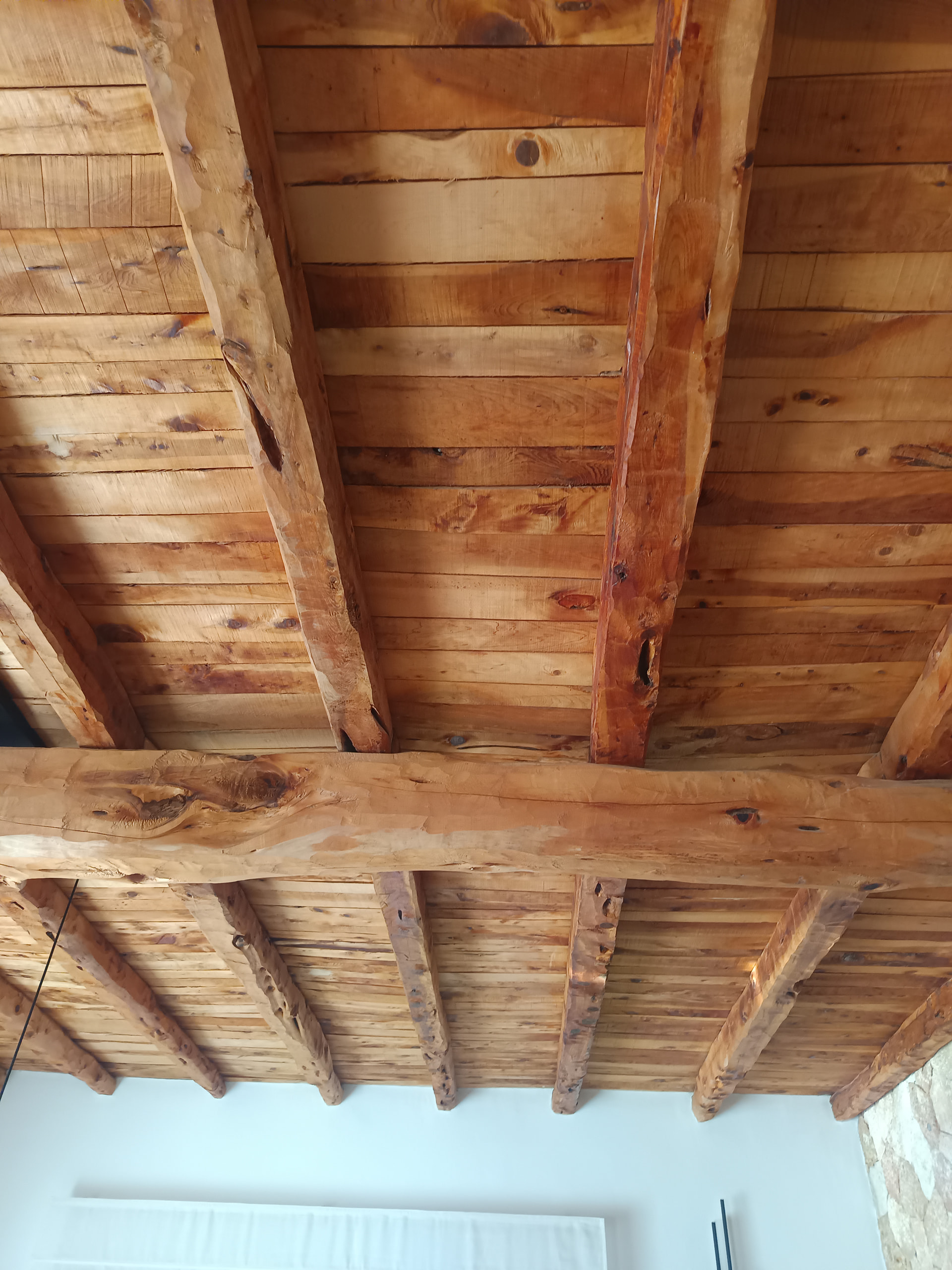

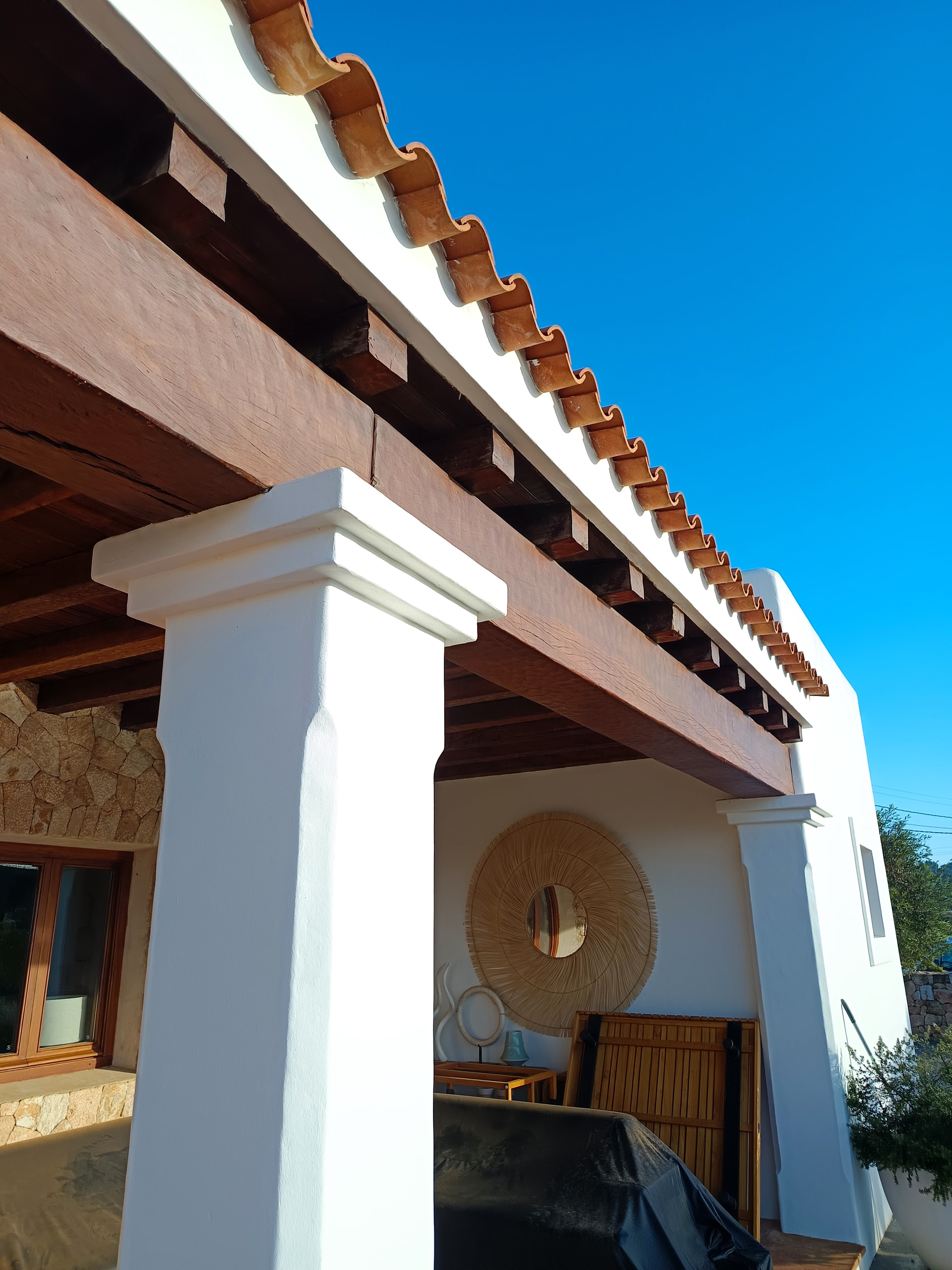

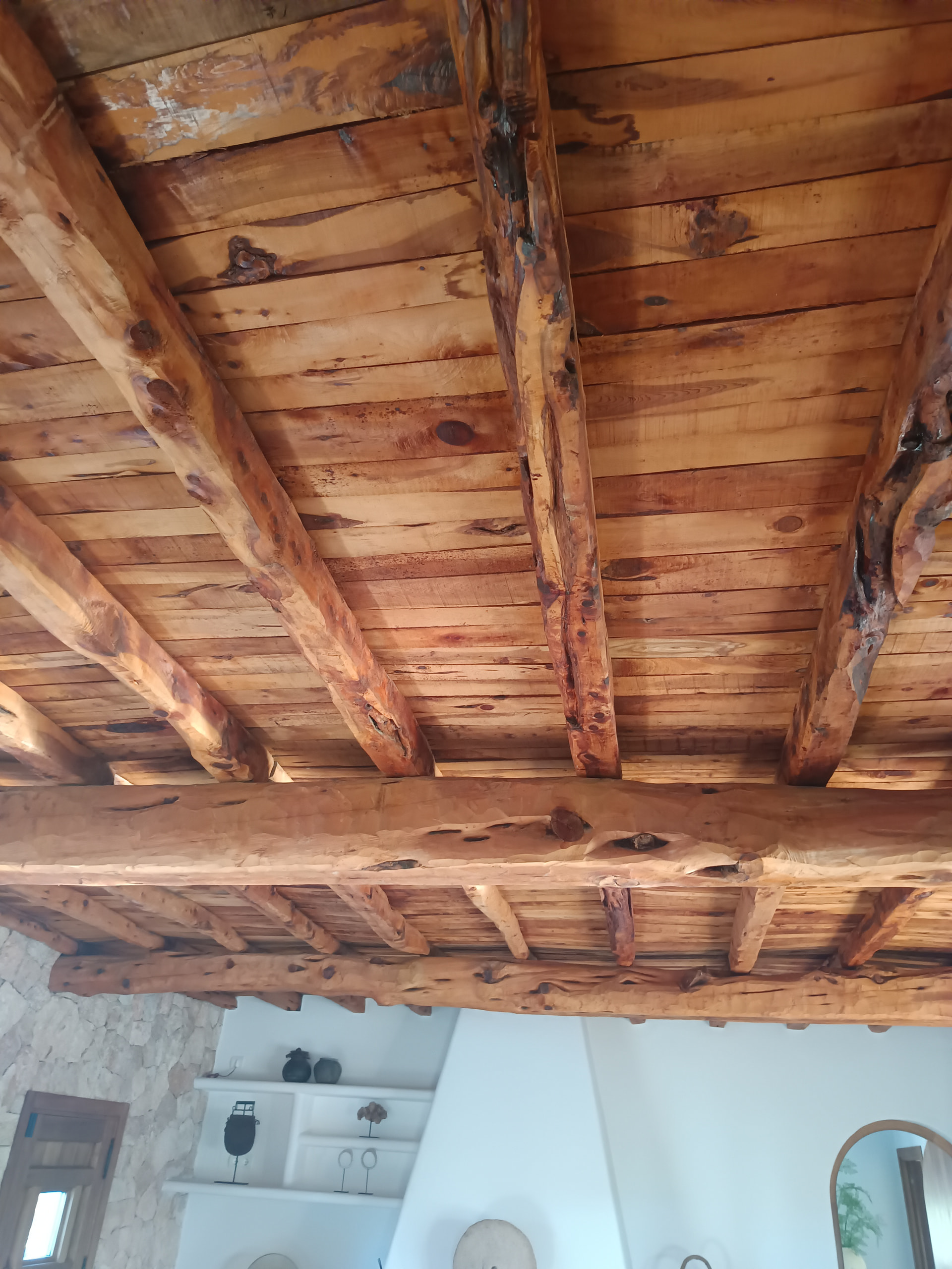

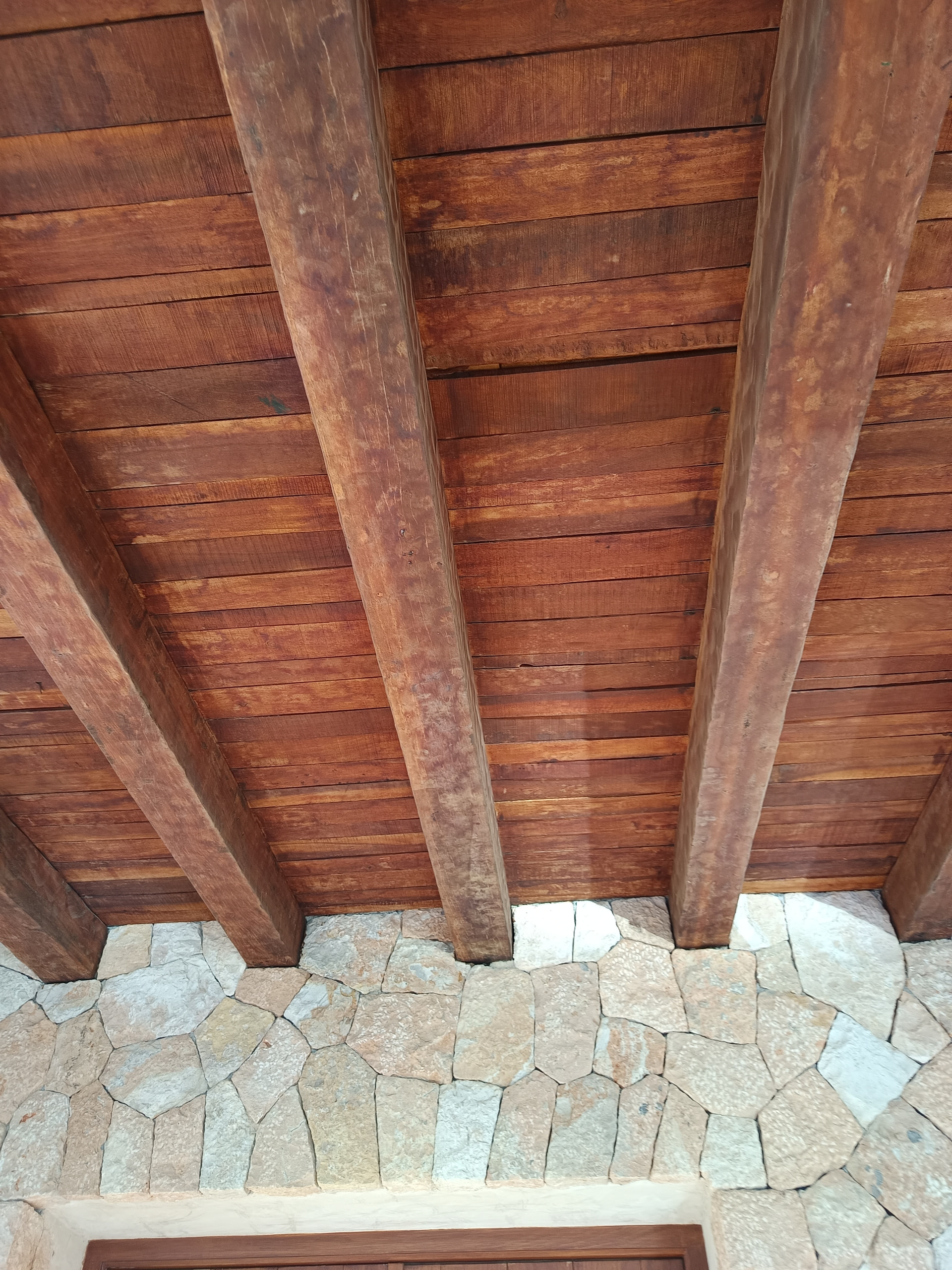

Aquí este tipo de acabados se hace mucho en madera de cubiertas , grandes jácenas y vigas para imitar como se hacía antes de la llegada de máquinas,
Para imitar la textura del hacha ya dirás cómo lo hacéis?? Yo utillizaba el 850 con el eje de barrilete pero no acaba de convencer el modo de trabajo y revente uno trabajando quebracho , ahora utilizo un virutex para curvas que cambiando las cuchillas puedes hacer este efecto y el modo de trabajo no es tan agresivo.

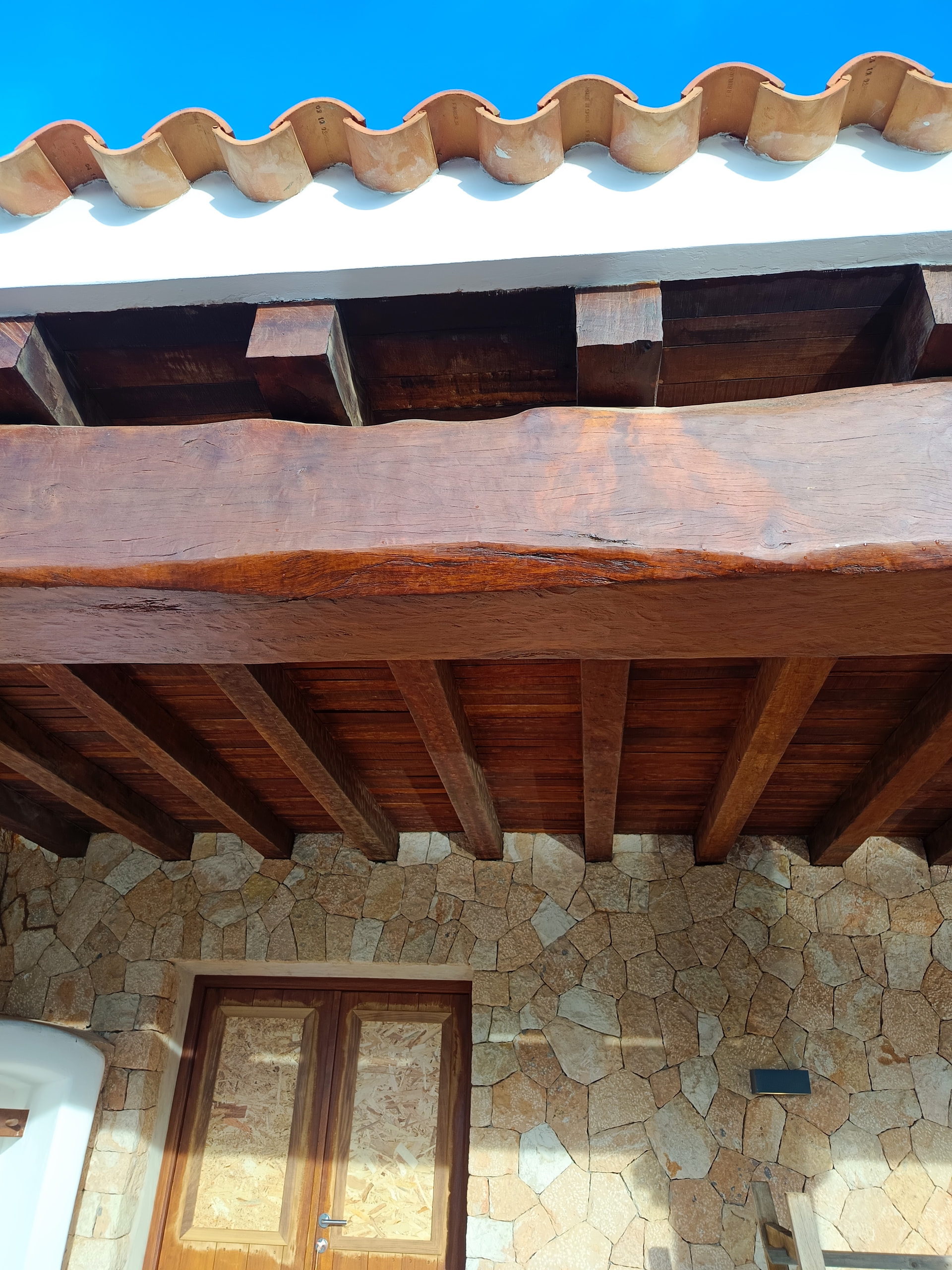

Buenos días, las maderas se consiguen con este acabado, por esta zona de Europa se mueve mucho este material
Está Villa que se hizo estilo antiguo toda la madera del techo está pasada imitación hacha…todo s mano con el 850 de Festool y eje de barrilete, la sabina no dio problemas ,pero el quebracho ….. un cepillo para la basura y otro con visita al SSTT ,pero no quedó mal del todo.

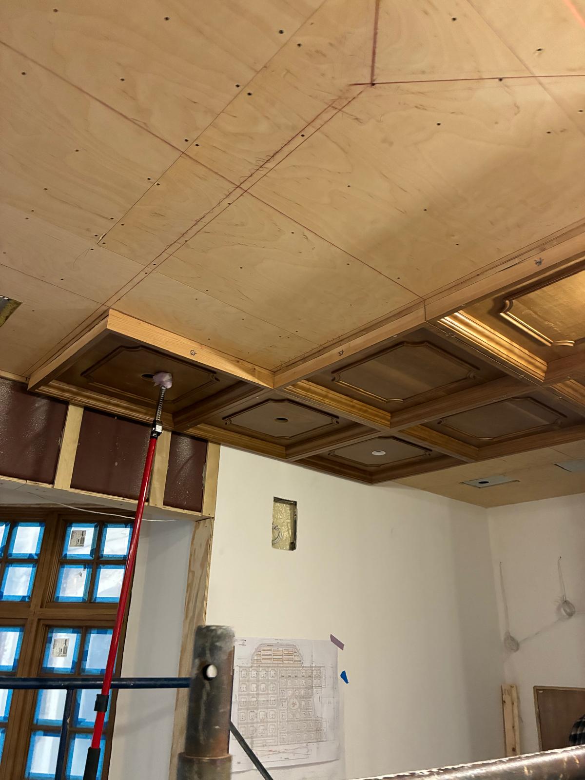

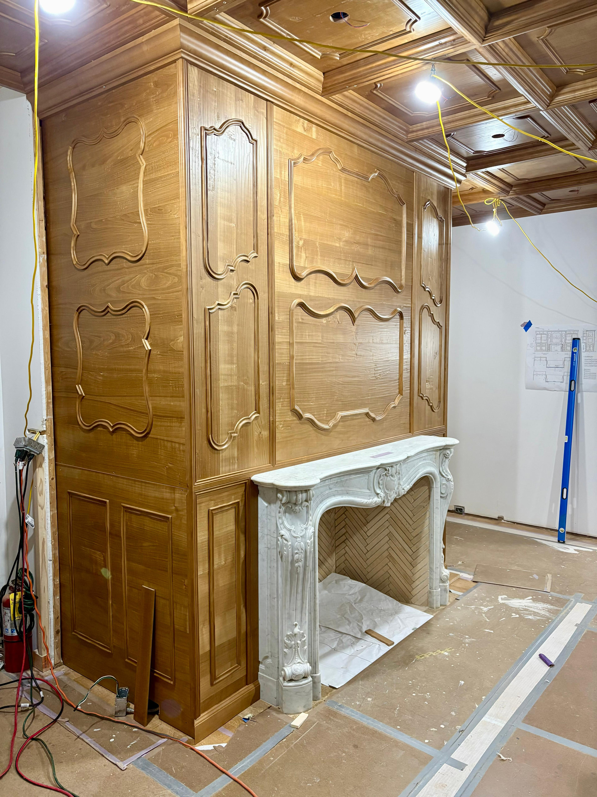

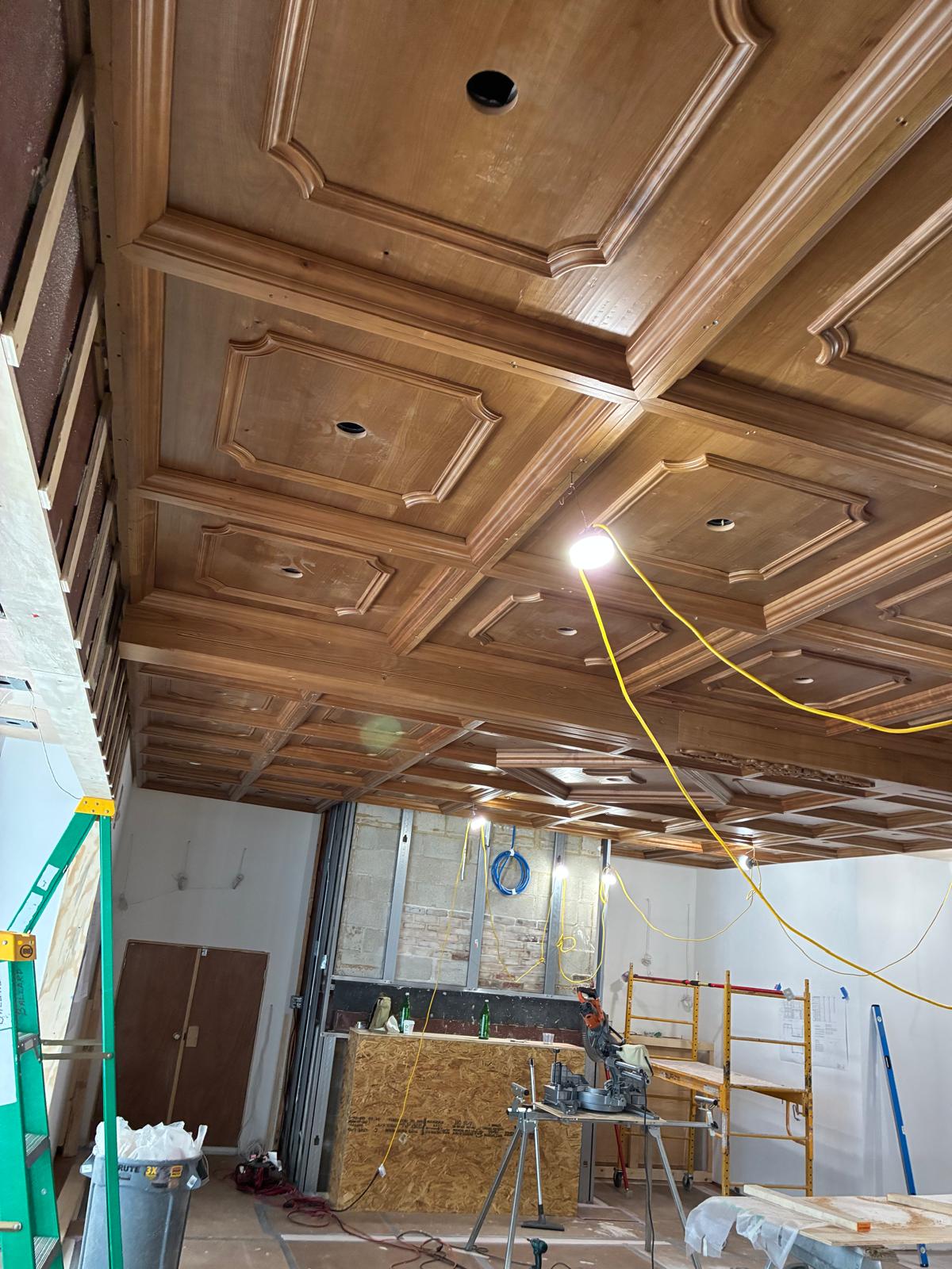

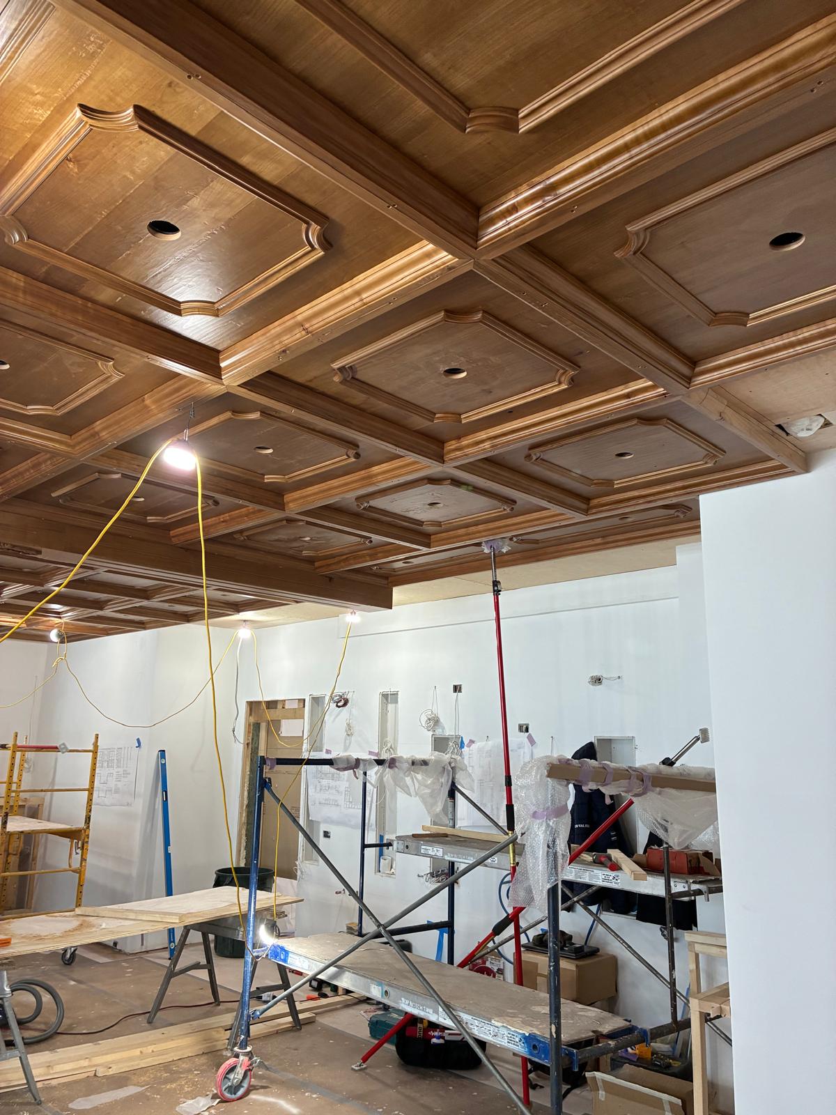

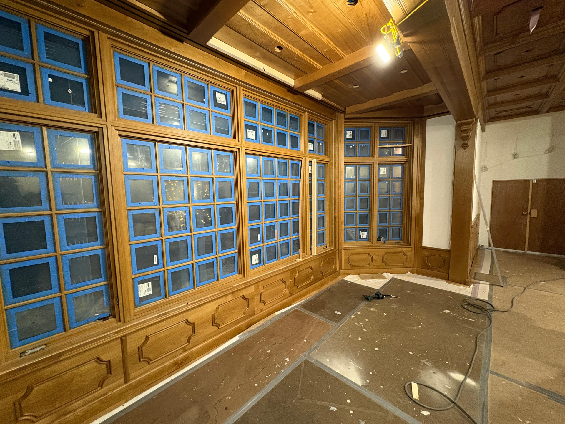

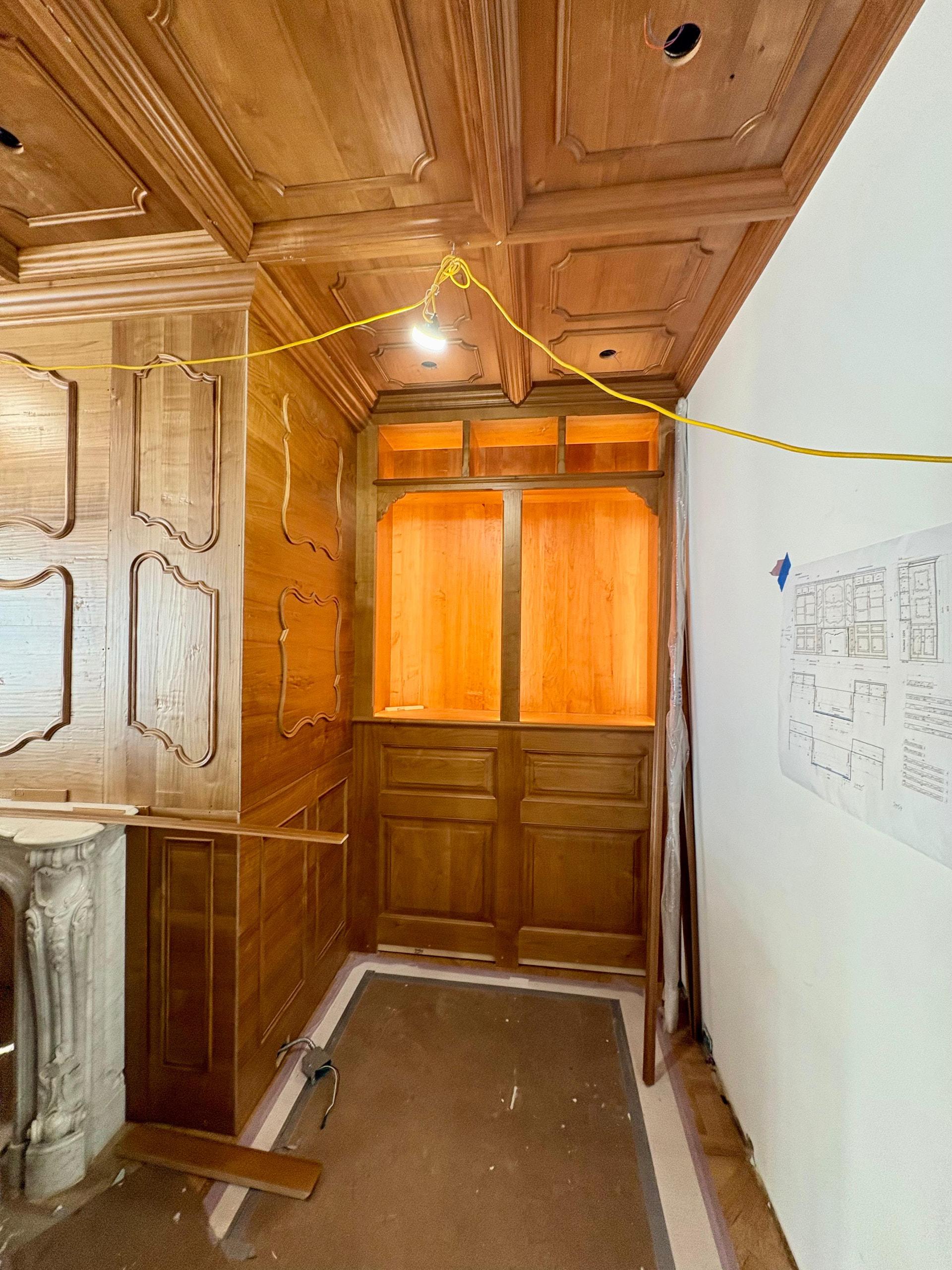

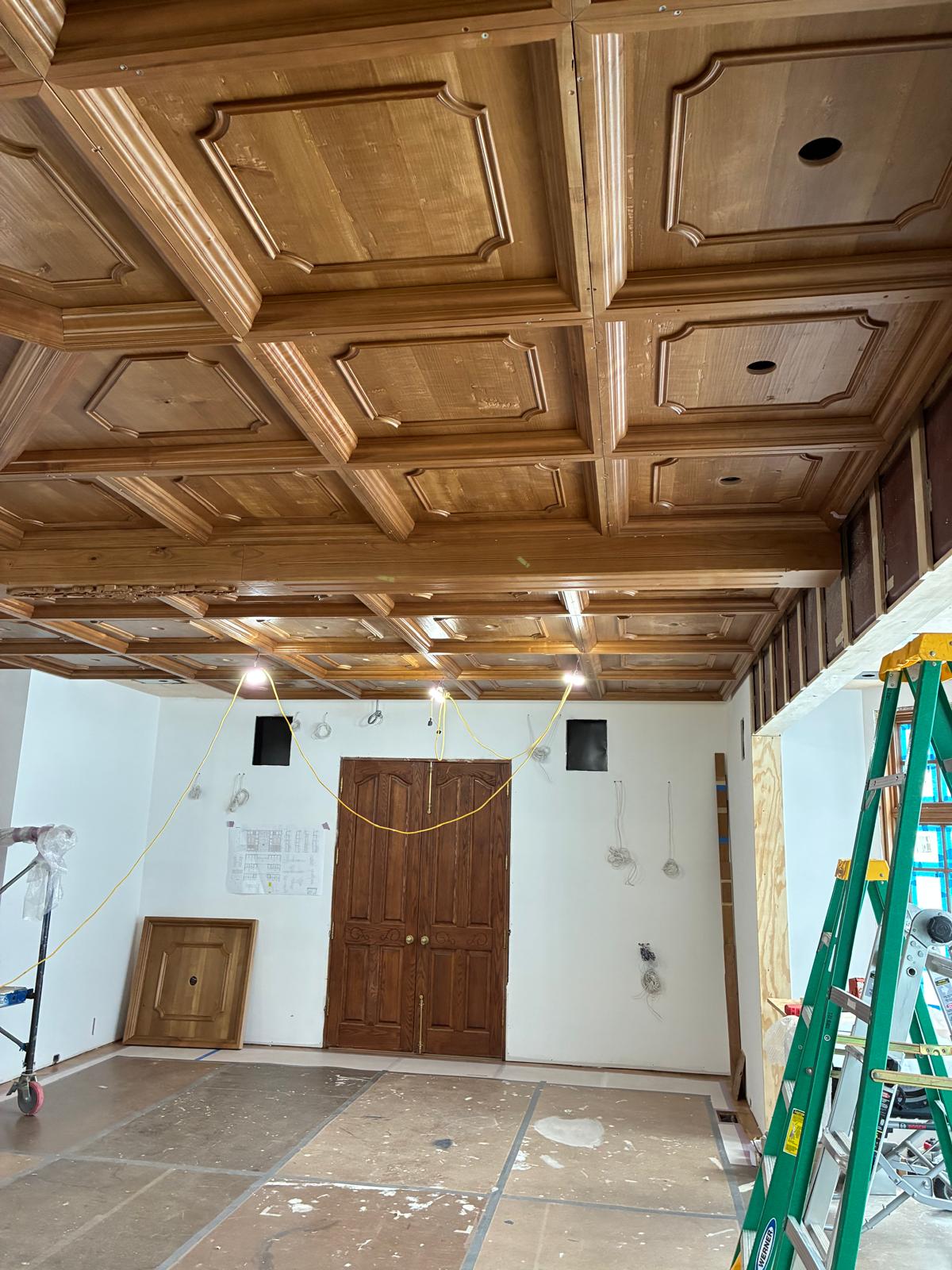

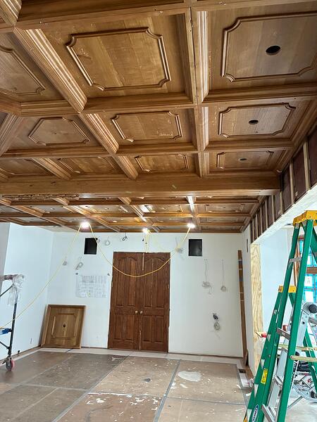

Buenos días , unas fotos del trabajo en cerezo
Que locura de decoracion, me recuerda a los camarotes antiguos de barco, que preciosidad.. Es una casa particular Francis? o es algun tipo de negocio / edificio publico ?
Es una casa particular, es en Chicago
Pues con esa estilo de decoracion interior, por fuera tiene que ser un autentico espectaculo..
El técnico que fue a medir comentó que es la
mansión típica de por allí,
