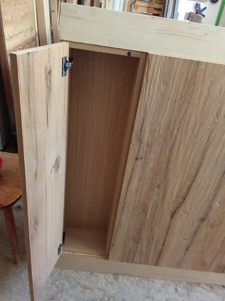

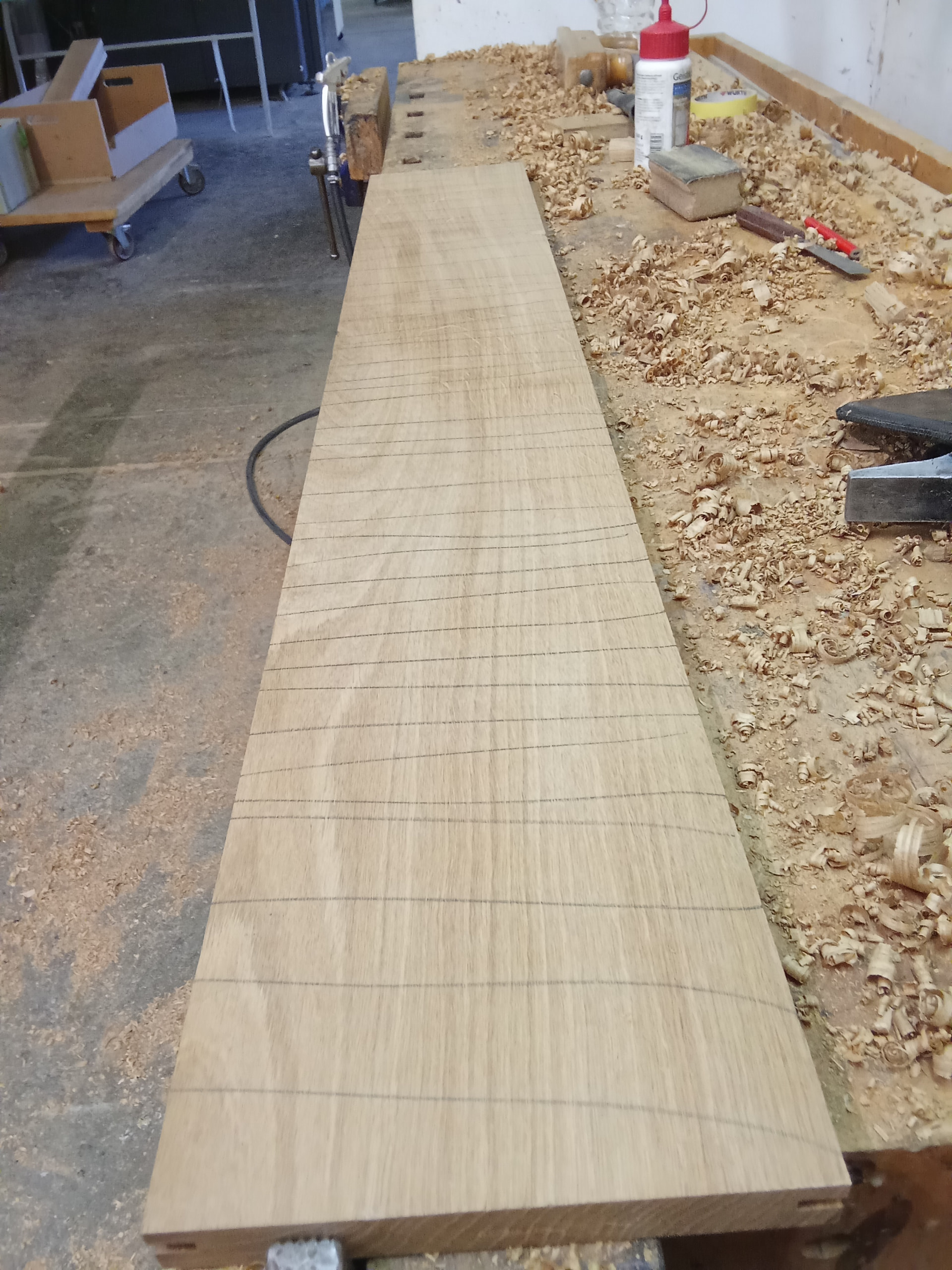

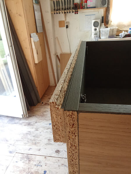

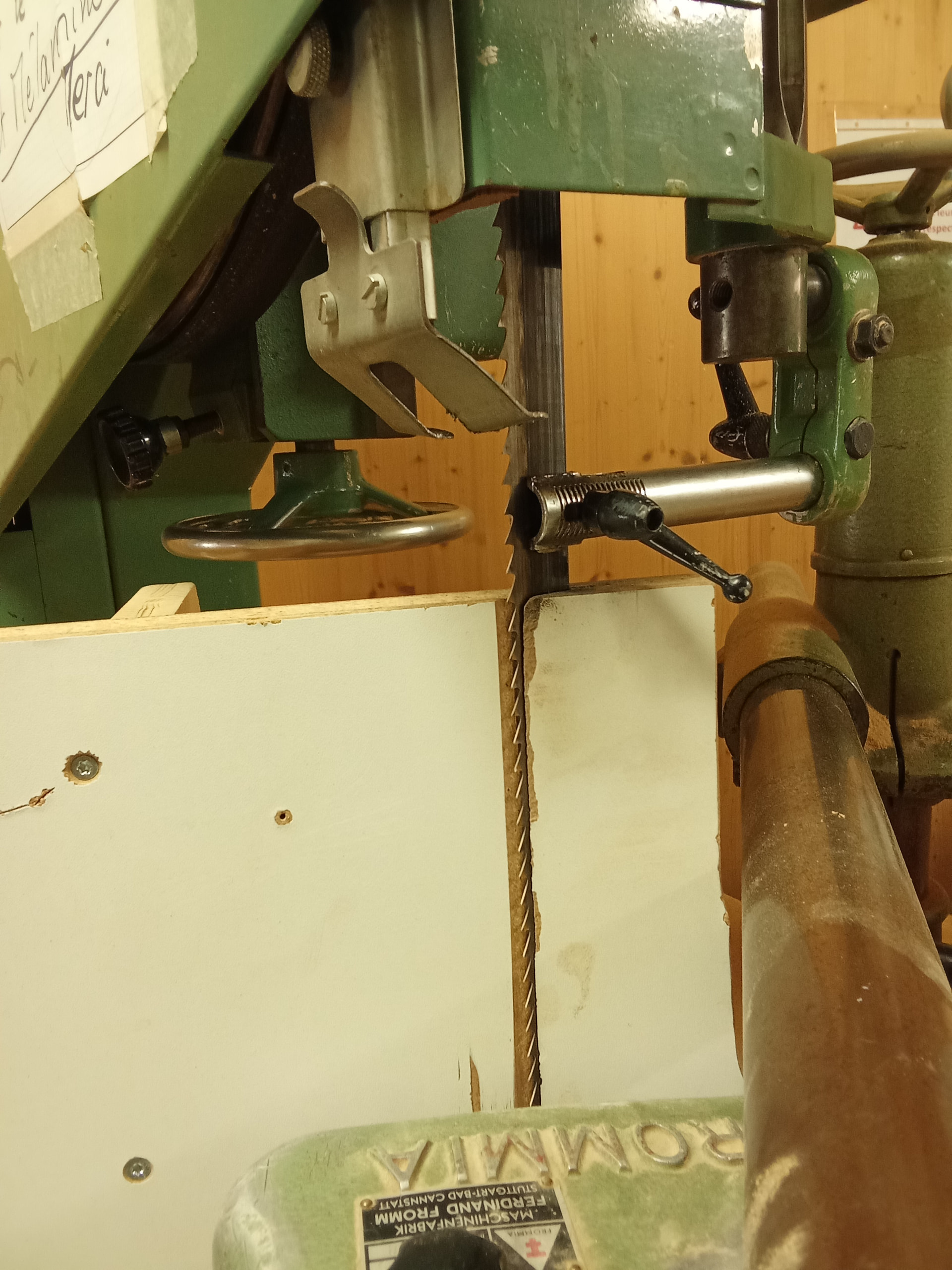

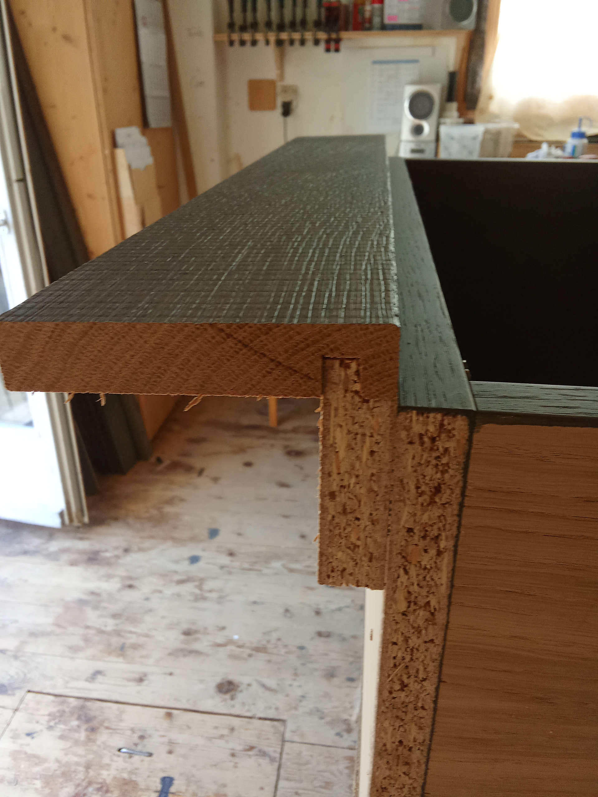

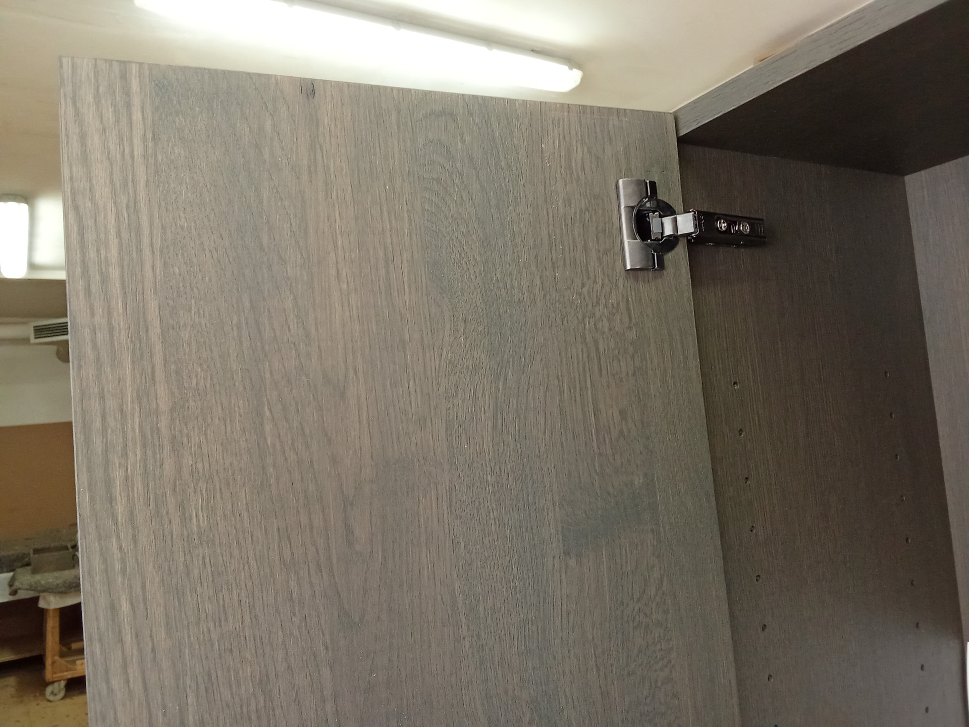

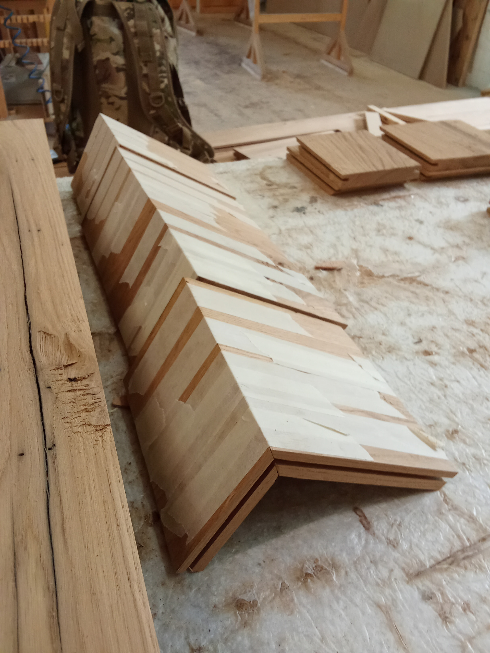

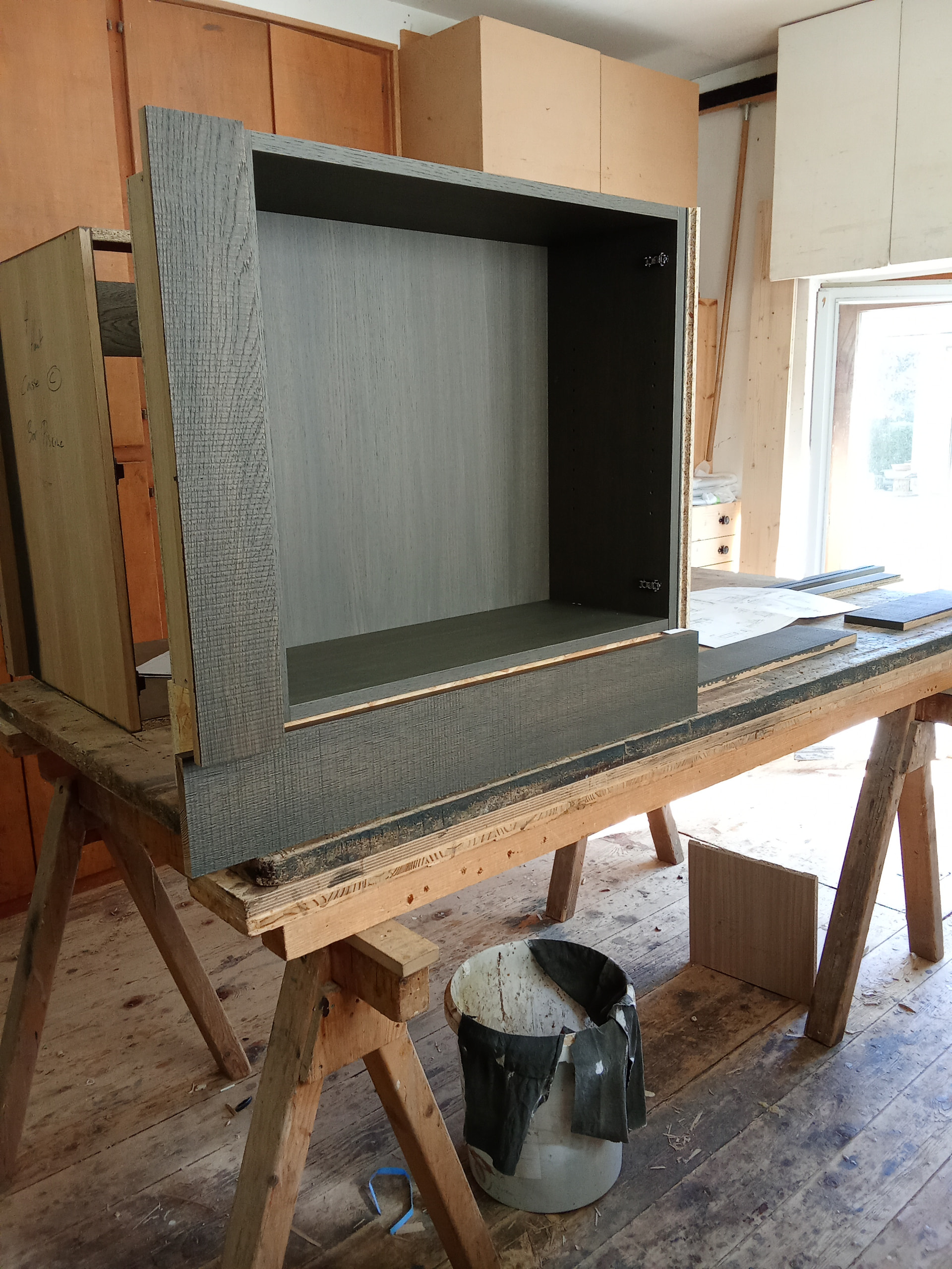

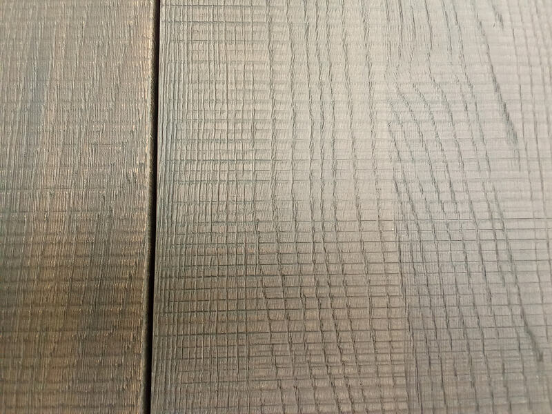

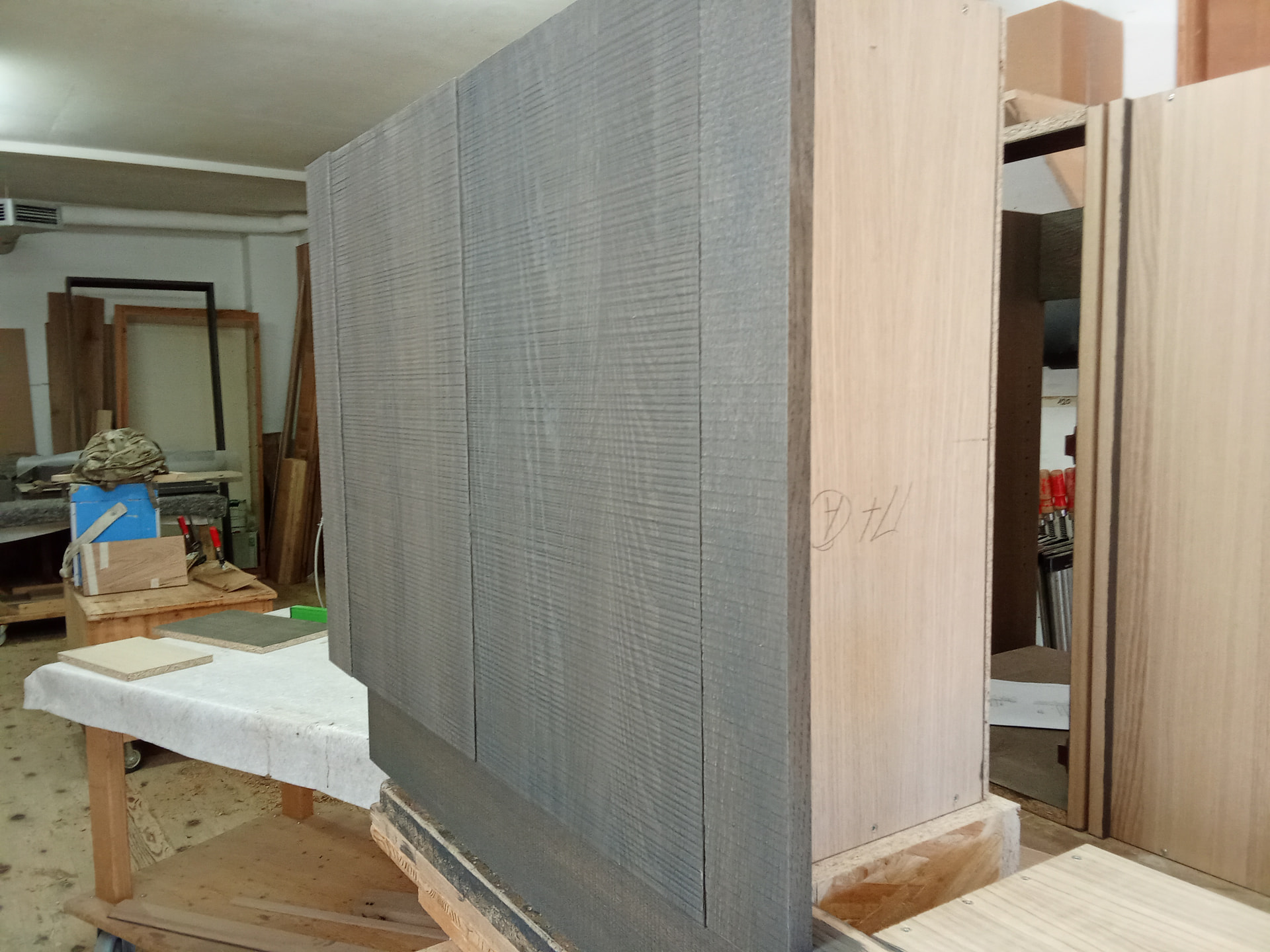

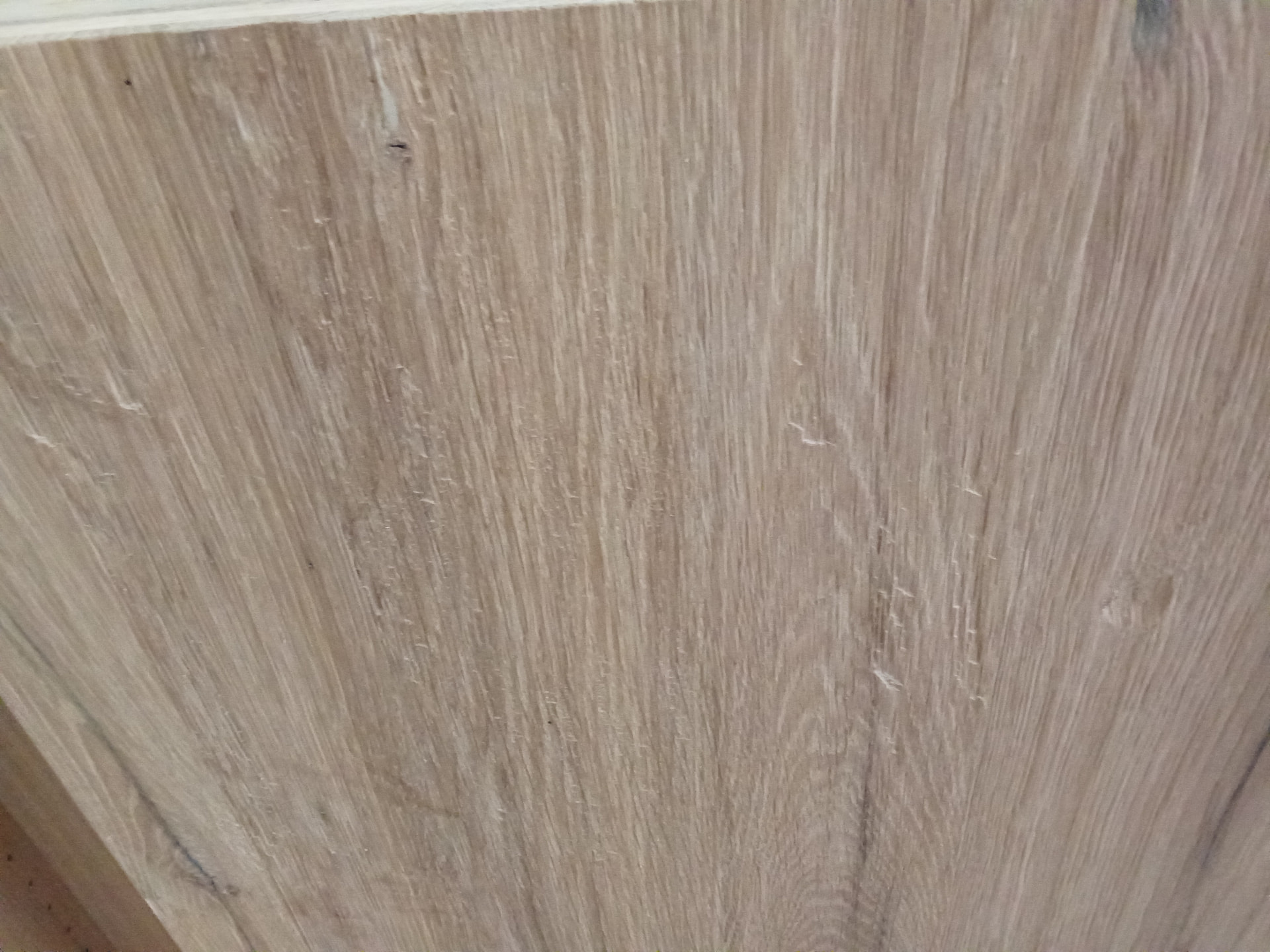

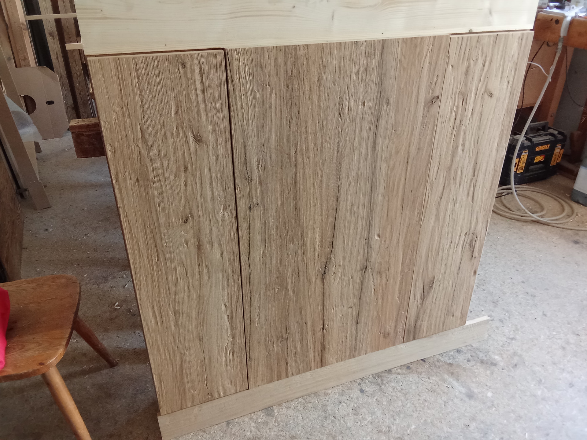

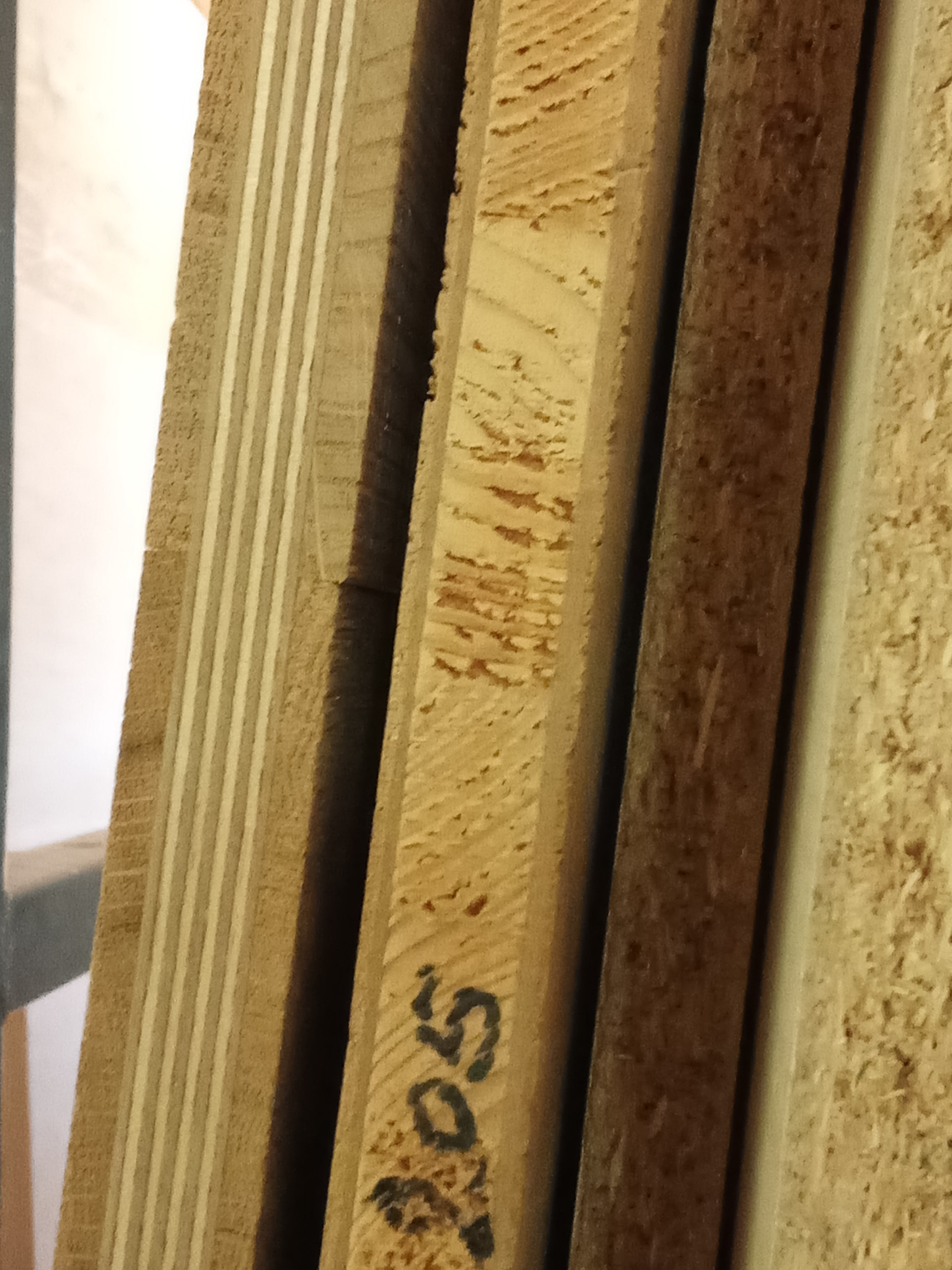

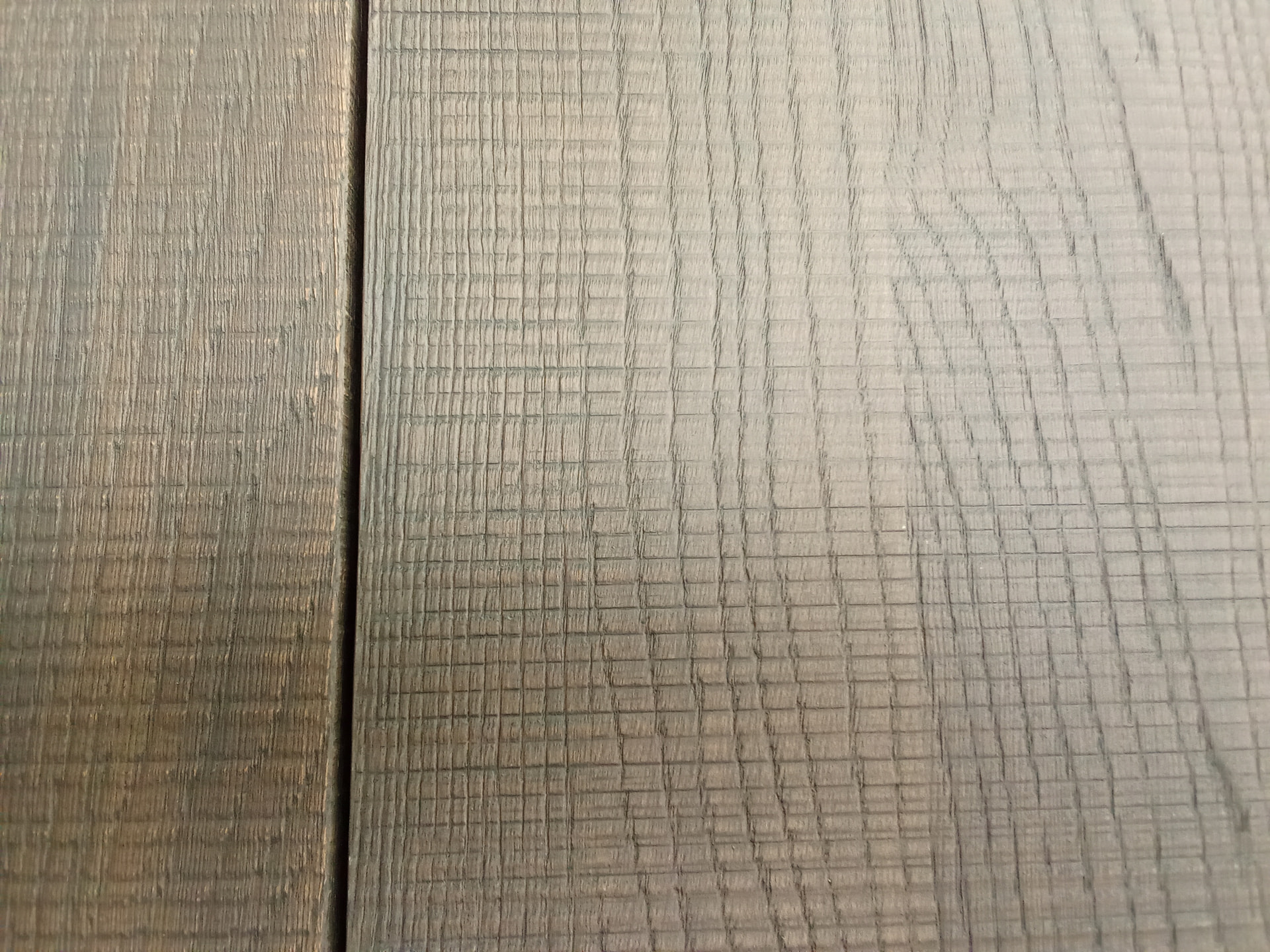

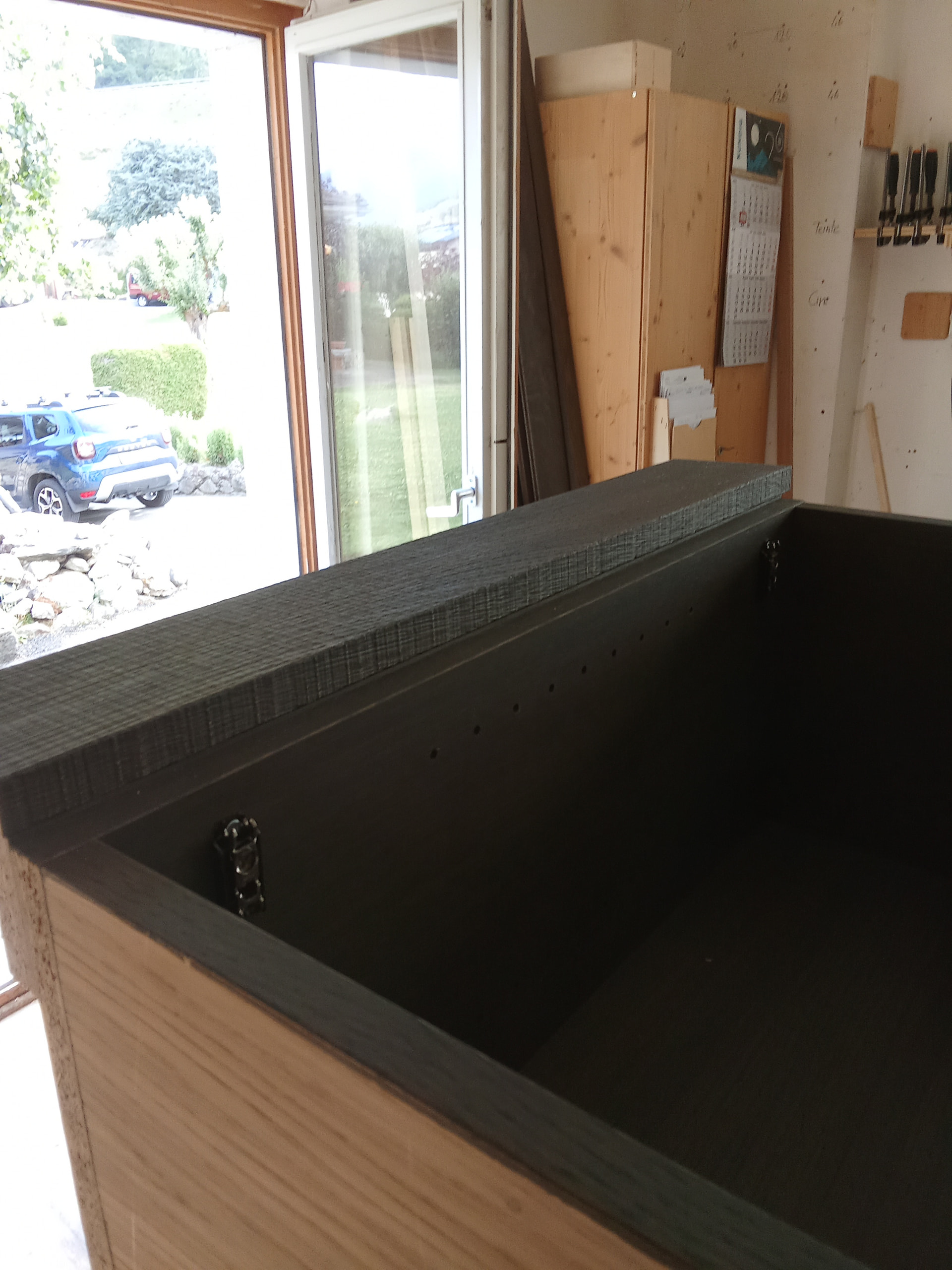

Buenos días, un mueble pequeño, las puertas son de tablero de roble laminado, marcadas con la sierra de cinta y lijadas con rodillo

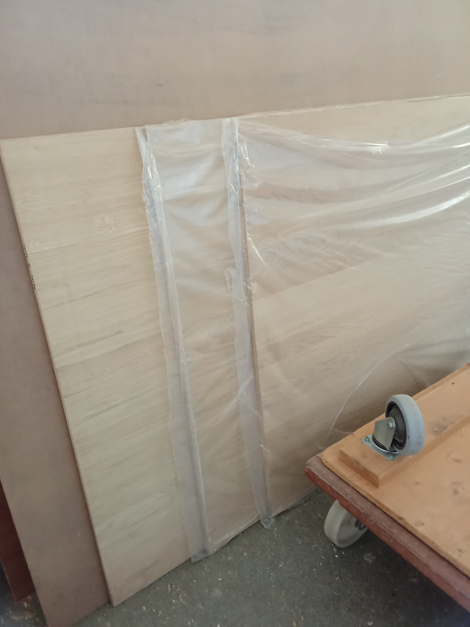

en esta foto se aprecia la diferencia de espesor del aplacado de los tableros
Vaya pasada de tableros, eso no debe moverse nada

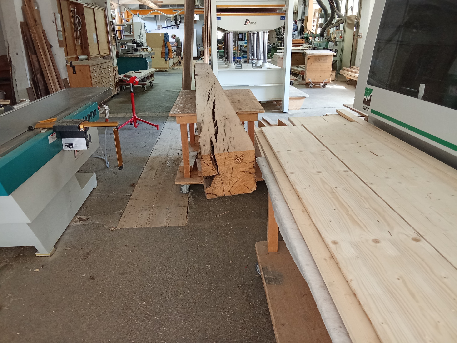

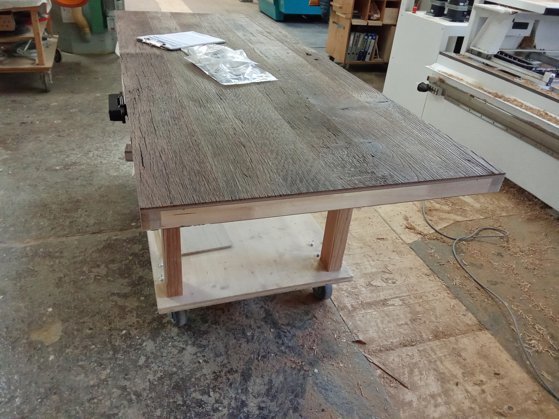

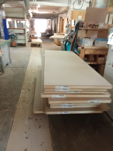

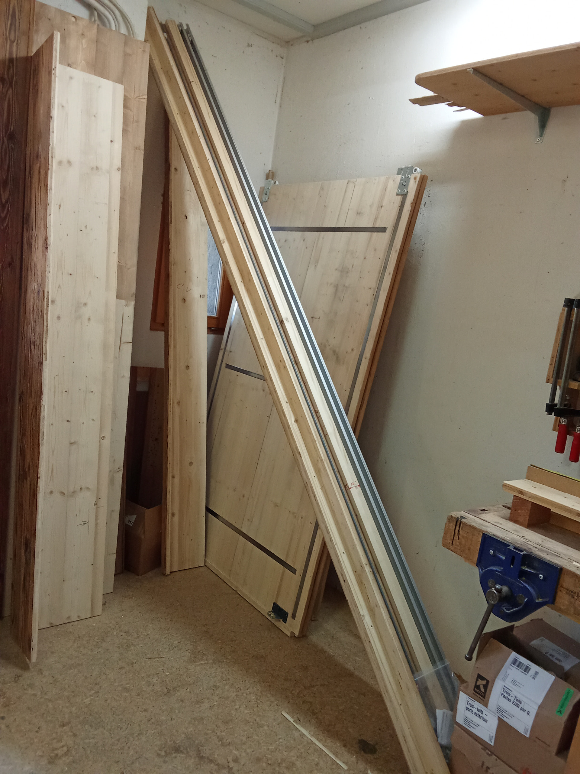

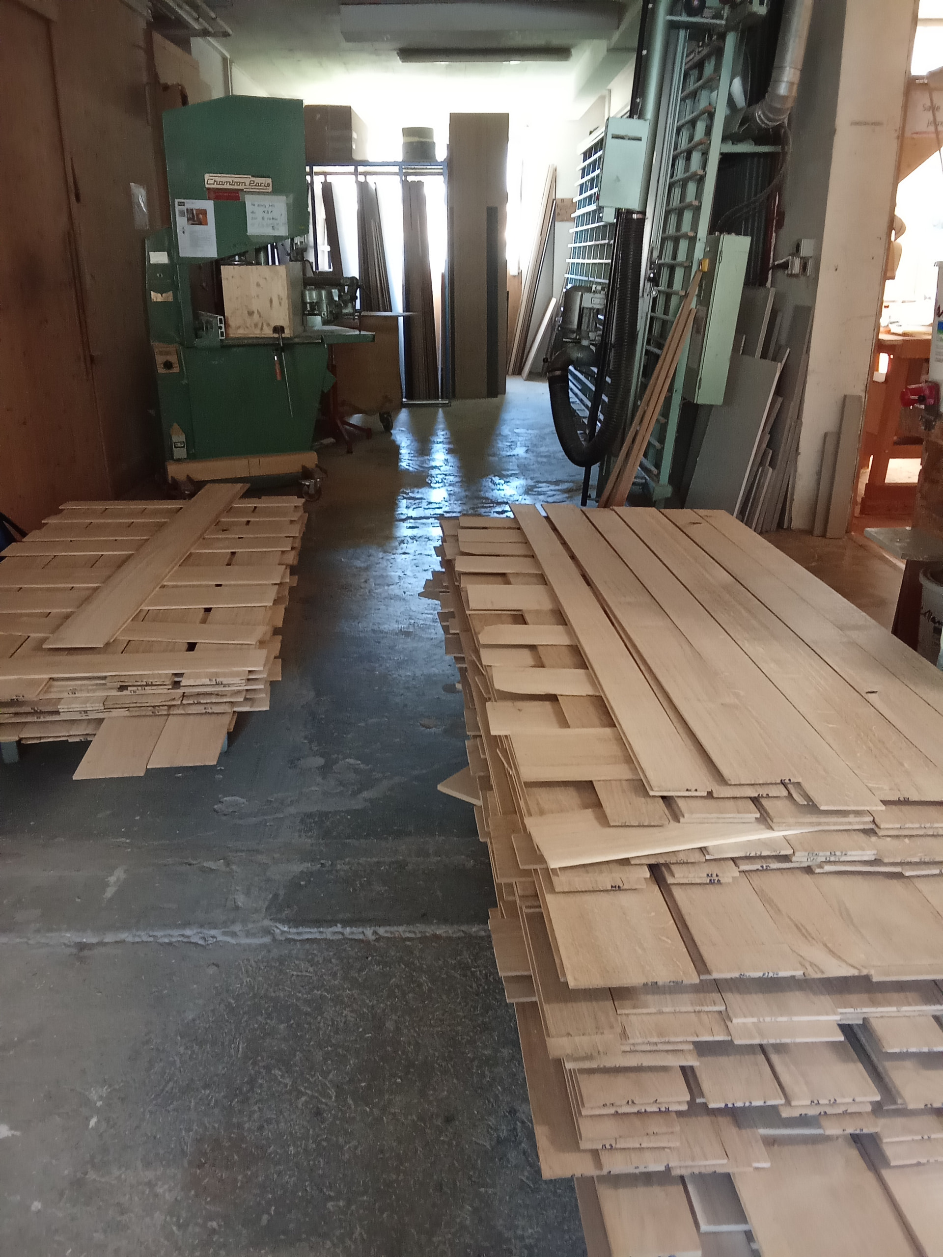

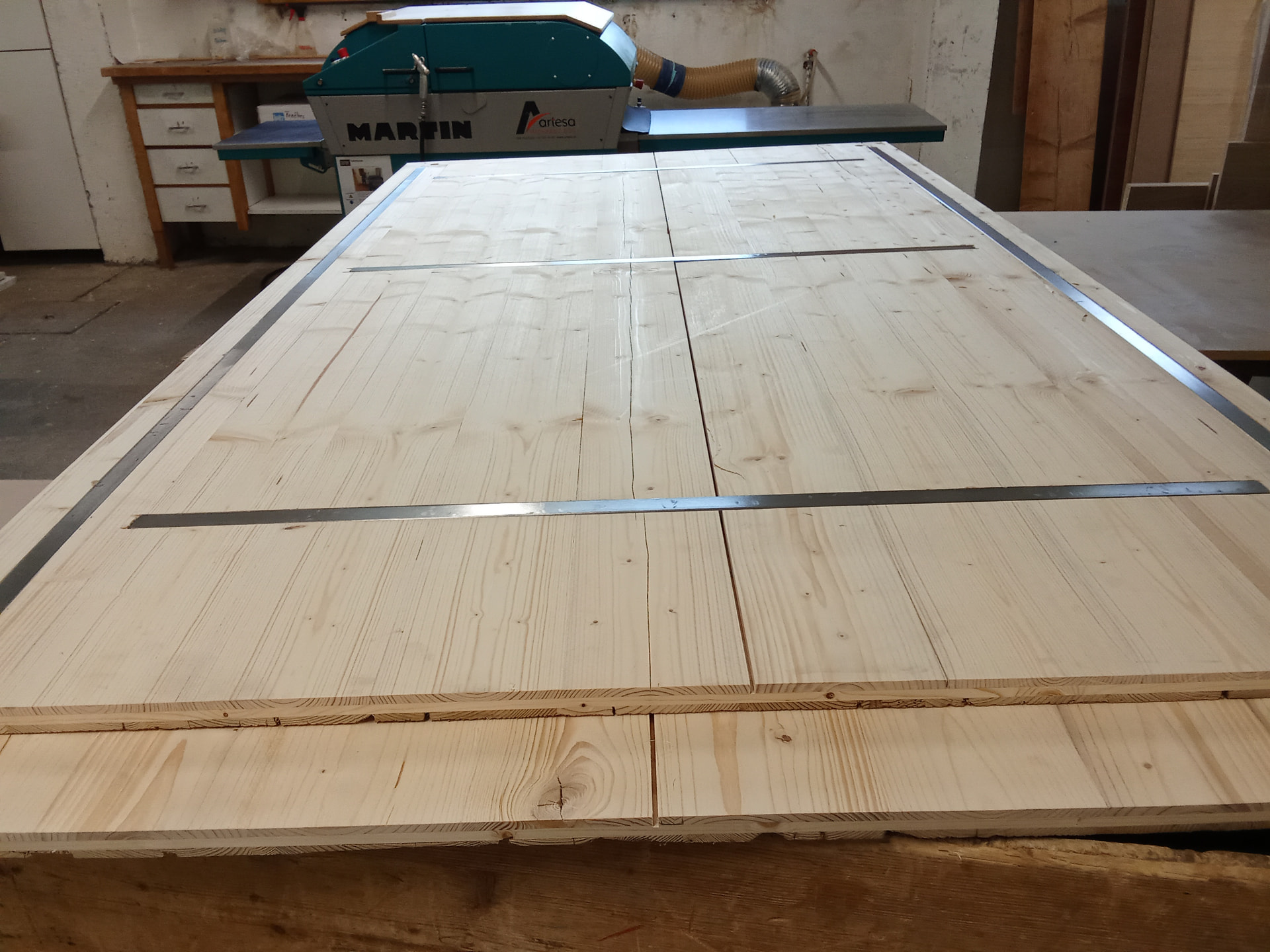

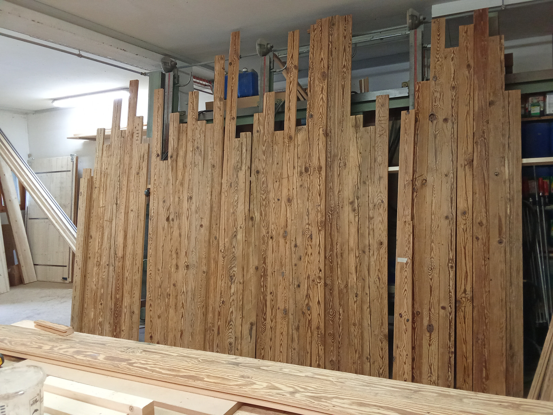

Preparando el placage de unas puertas

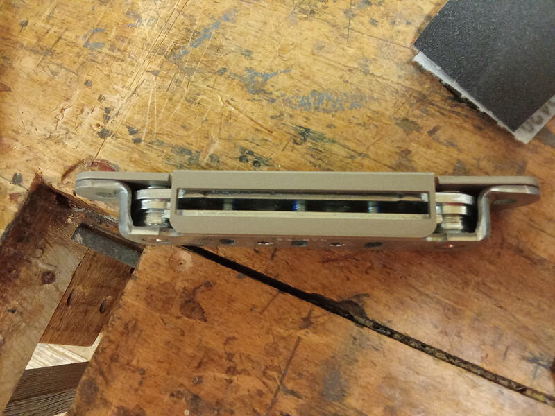

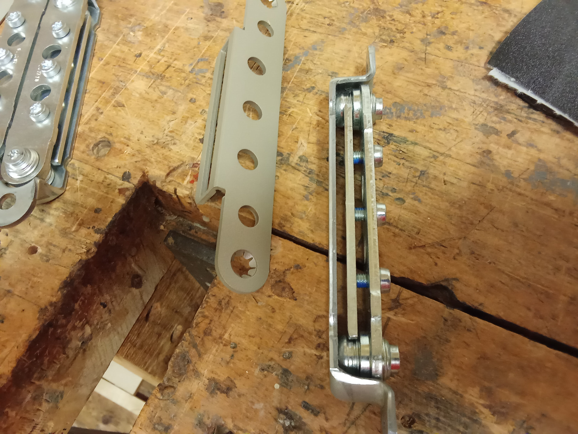

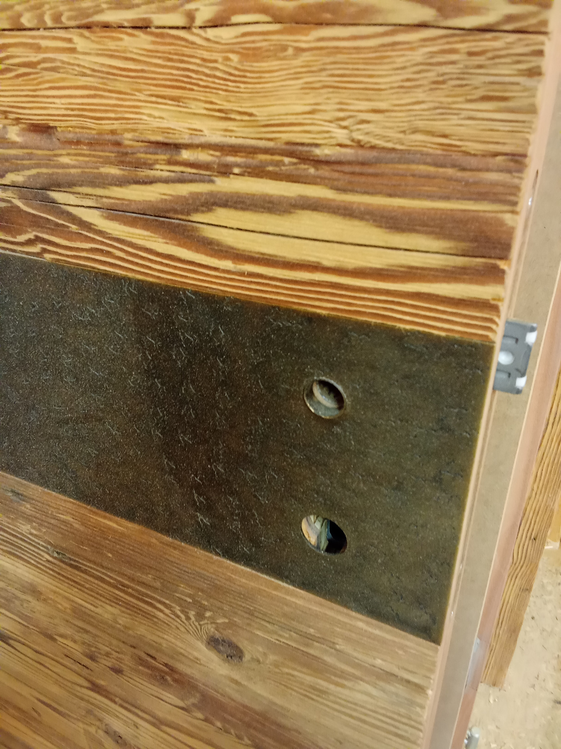

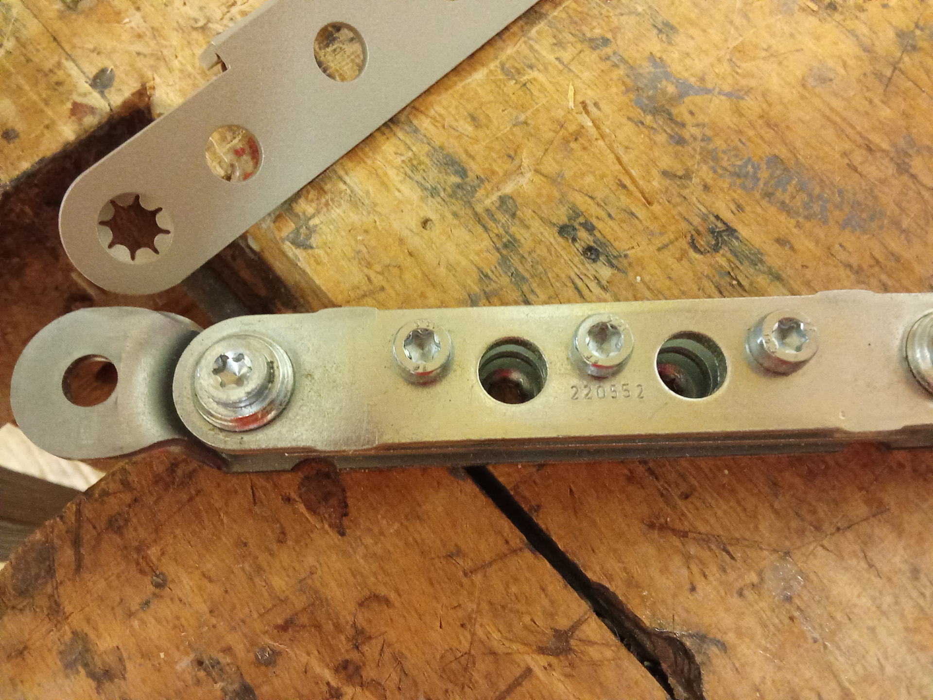

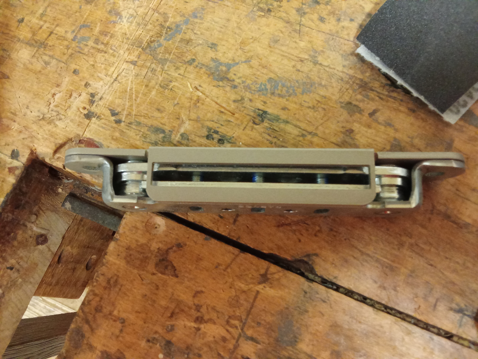

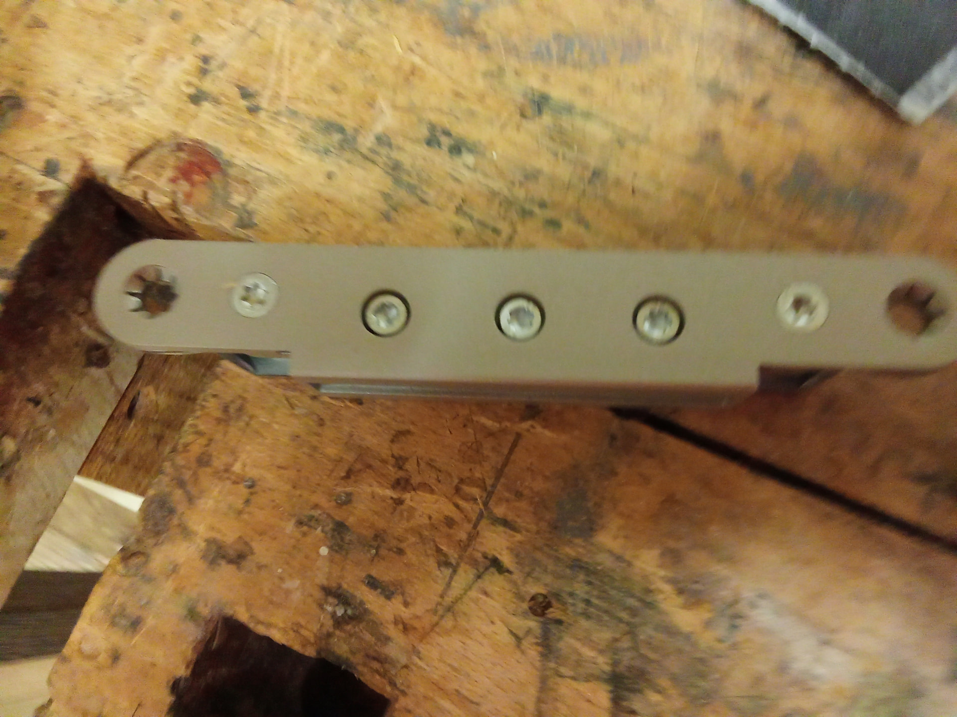

Esas pletinas para que son? Las del tablero grande.

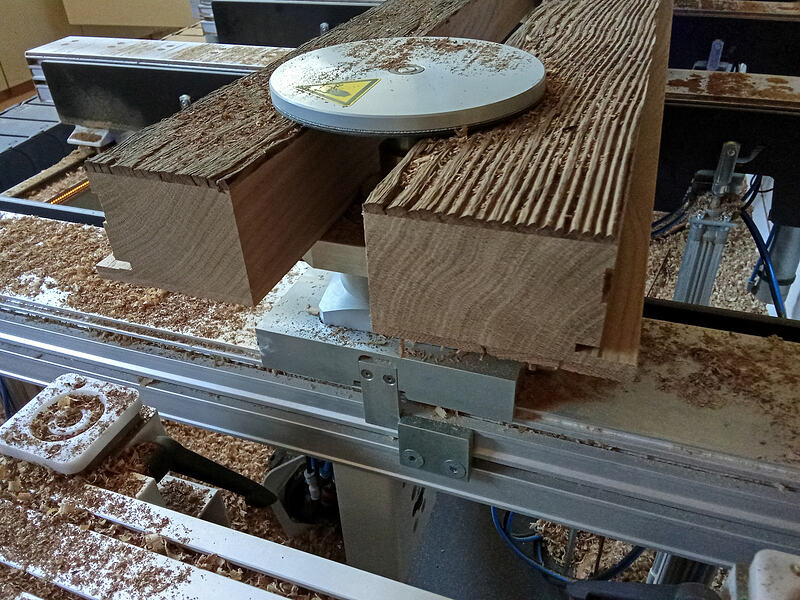

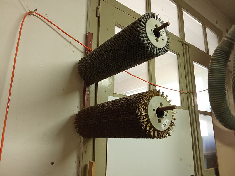

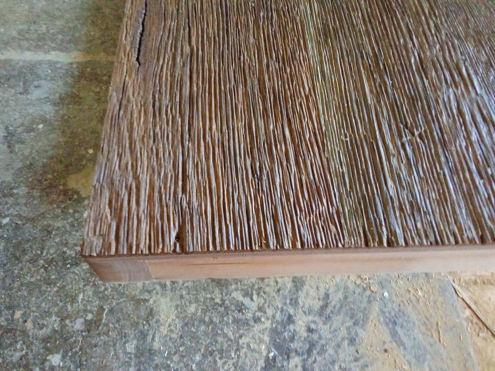

Y como sacáis tanto la veta?

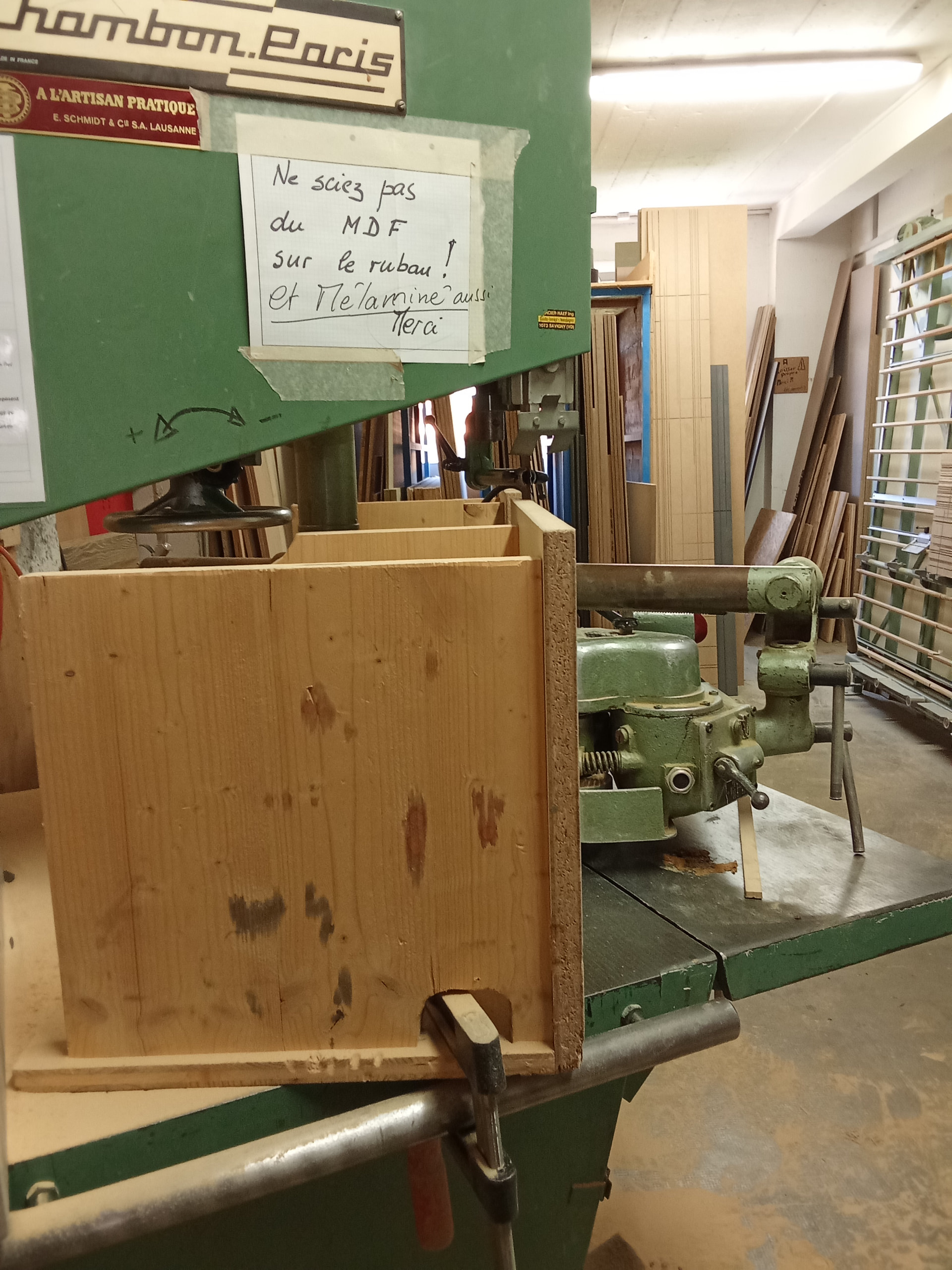

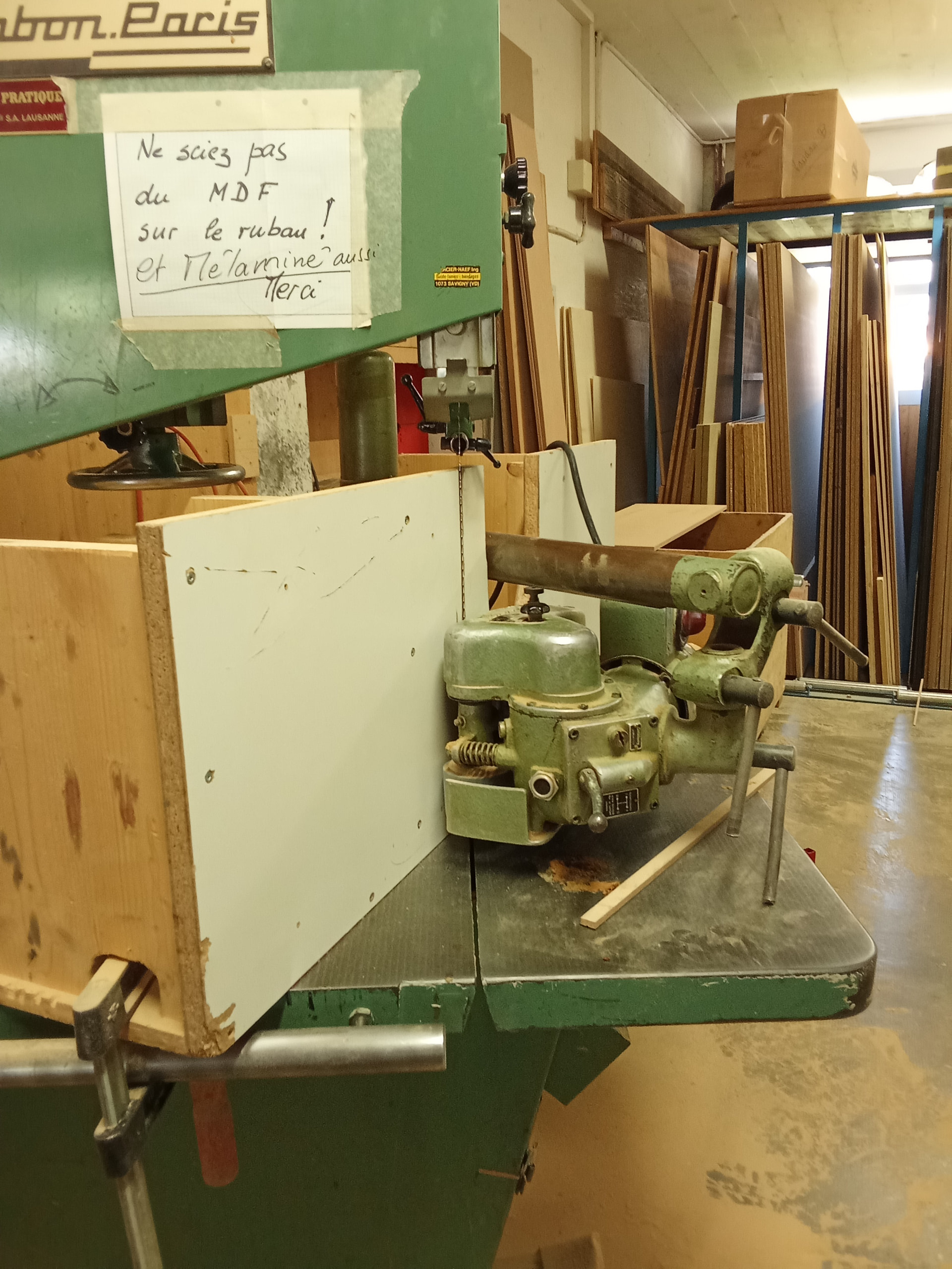

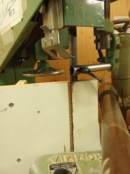

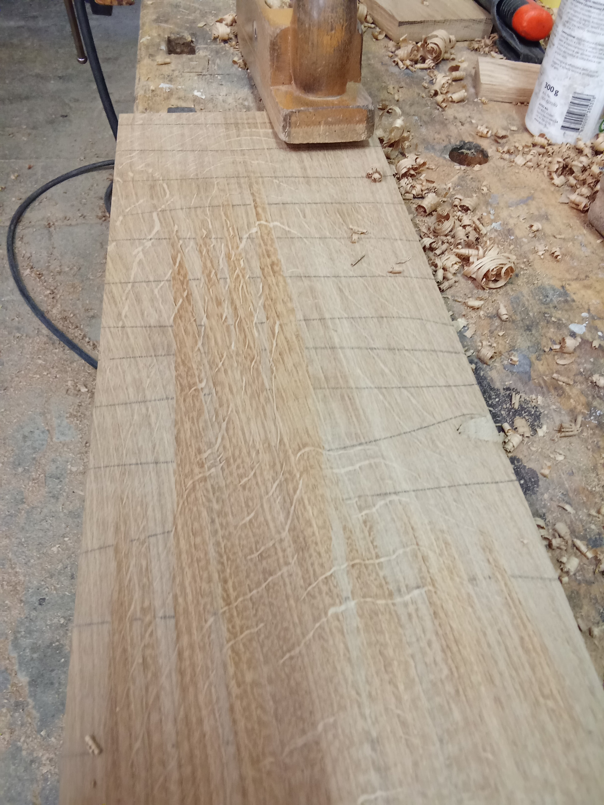

En los paneles anchos como haces para dejar las marcas de la sierra ? En tablas de hasta unos 20 o 30 con el sinfín es relativamente fácil, peo estos paneles tan anchos donde veo las marcas sin interrupción , para hacerlo en una sinfín la sierra tiene que ser enorme.
Es una sierra de cinta normal, las tablas más anchas se pasan dos veces
Las pletinas van en las tres puertas , son de corredera las puertas,

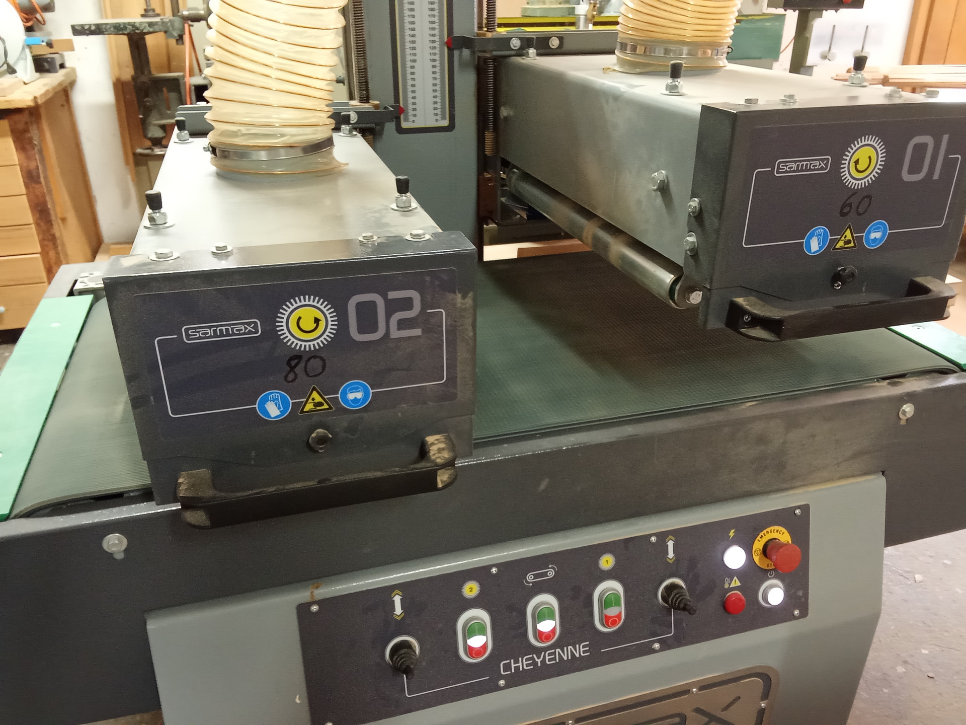

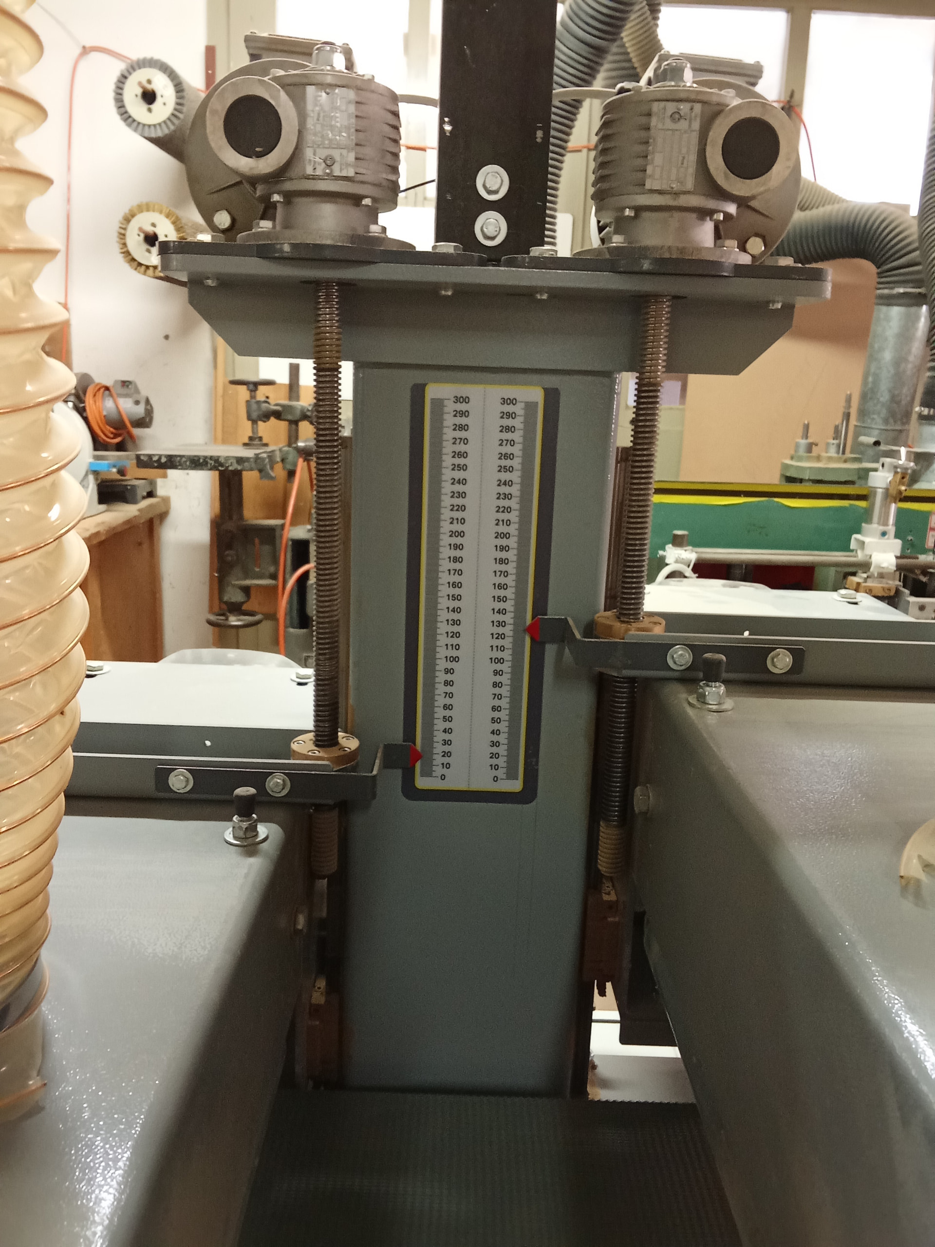

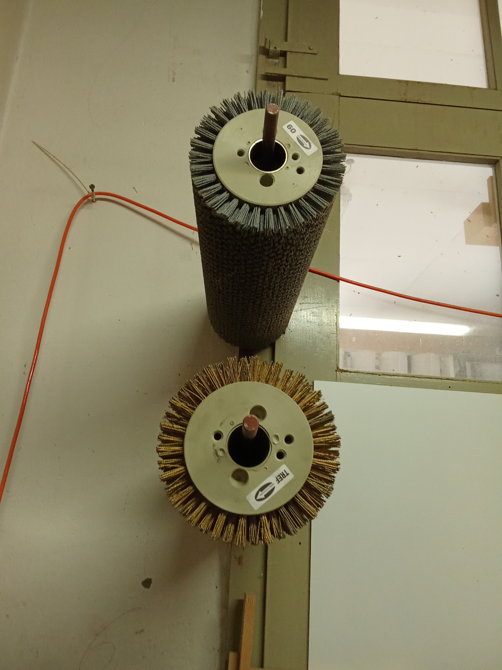

Es una máquina para resaltar la veta, hay diferentes cilindros, según la madera y el acabado
acabado riflé y brosé , o sea cepillado a mano , con las marcas del cepillo , luego lijado con los rodillos y acabado con cera al agua
Vaya curro

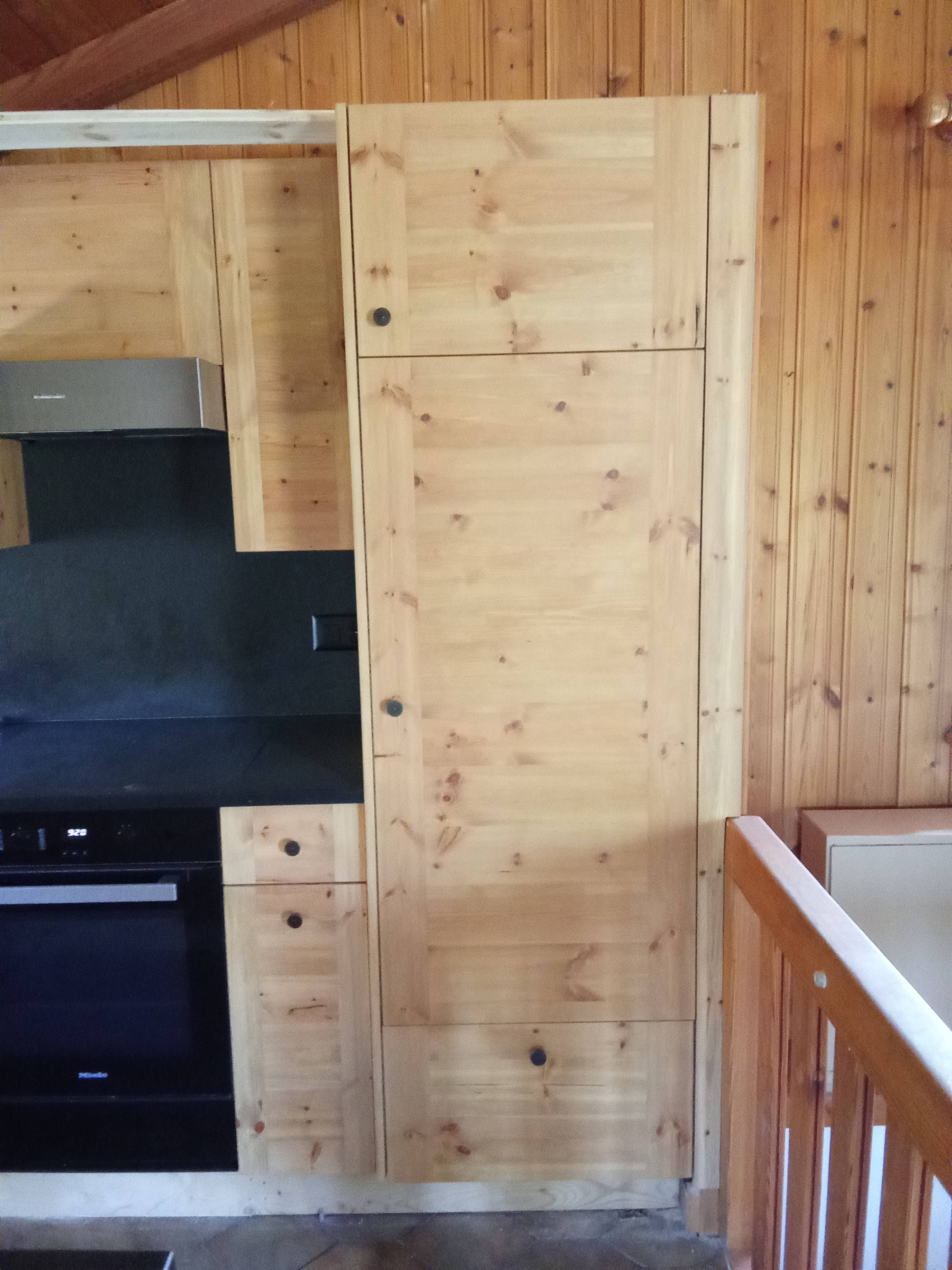

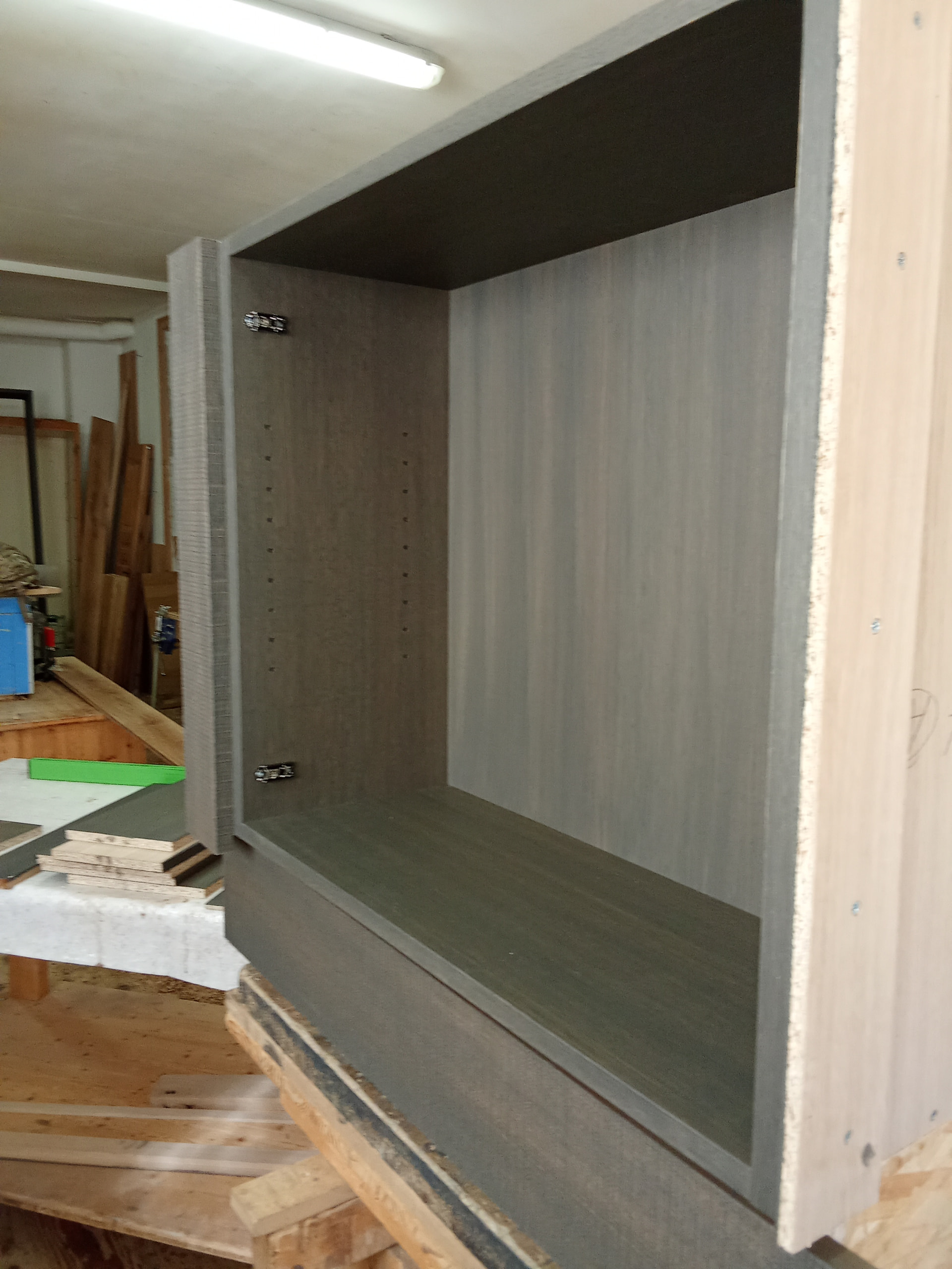

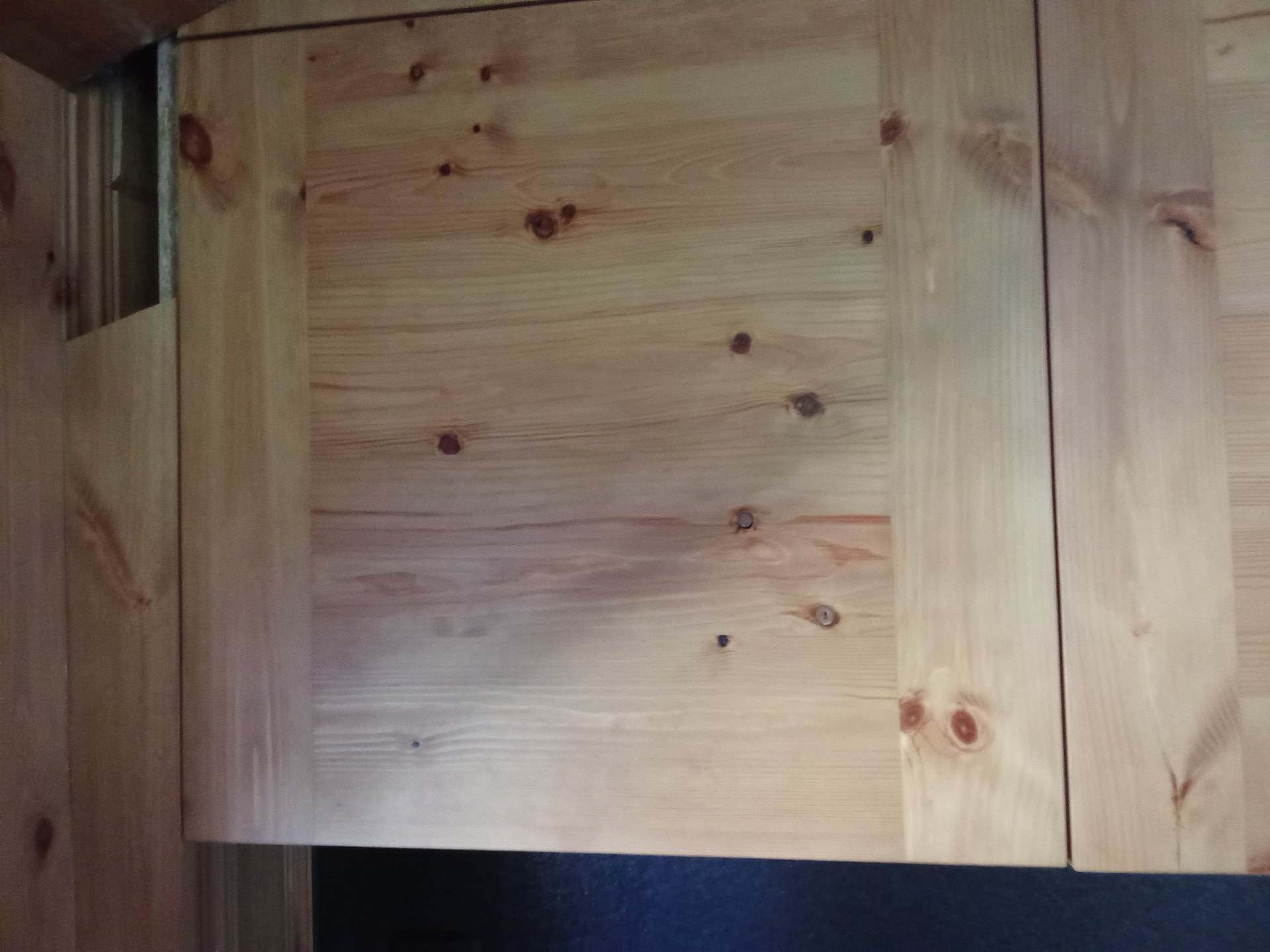

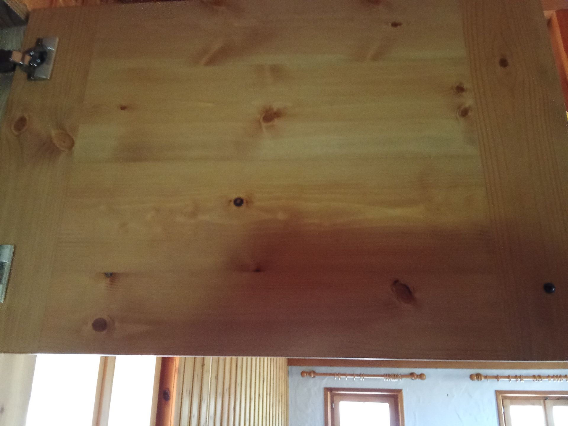

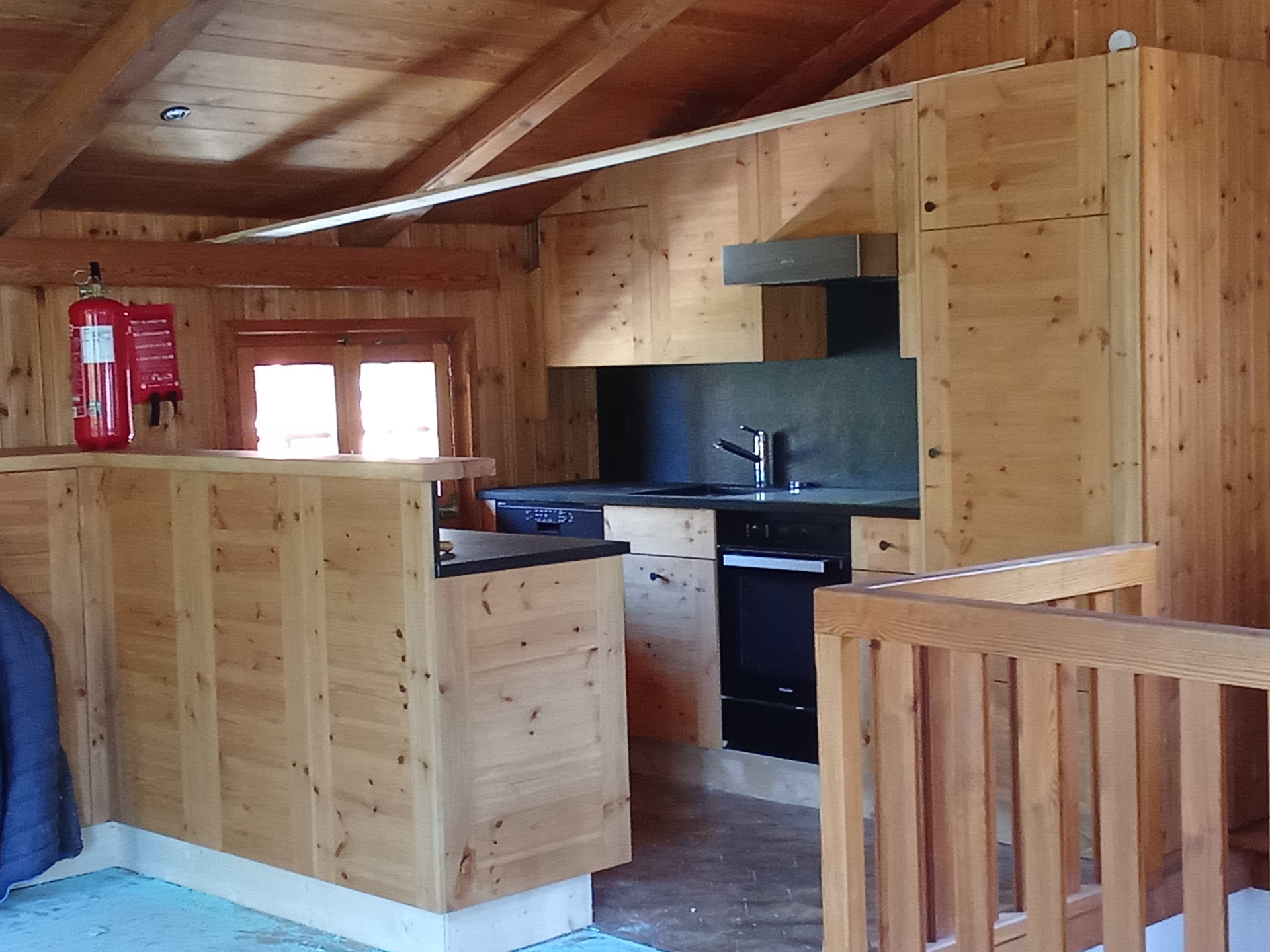

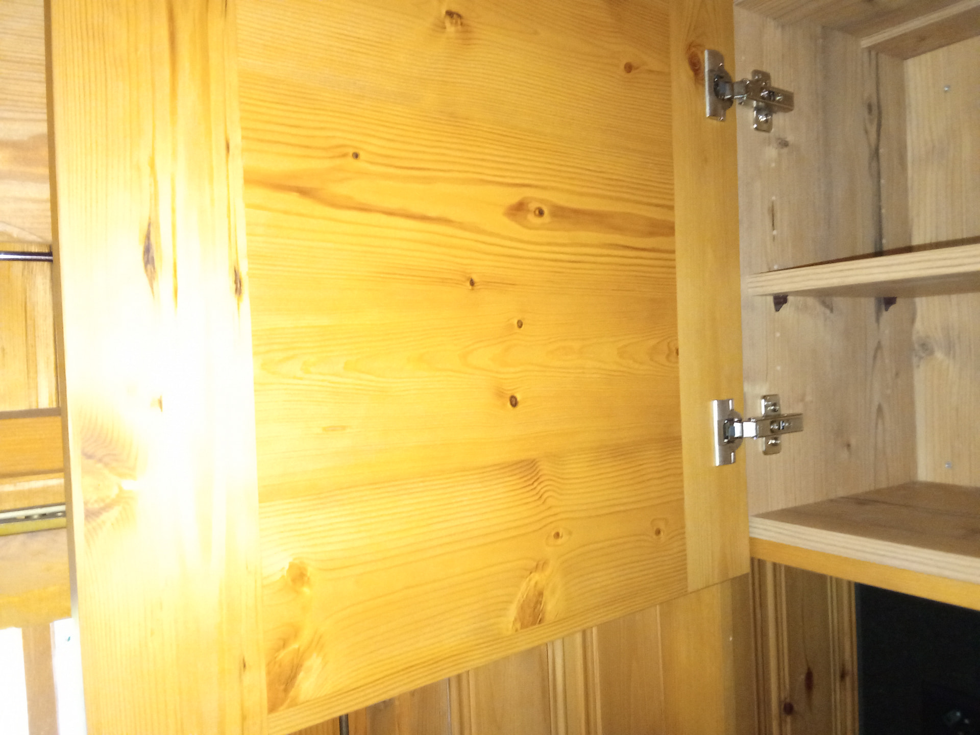

Buenos días, cocina de pino rojo ,

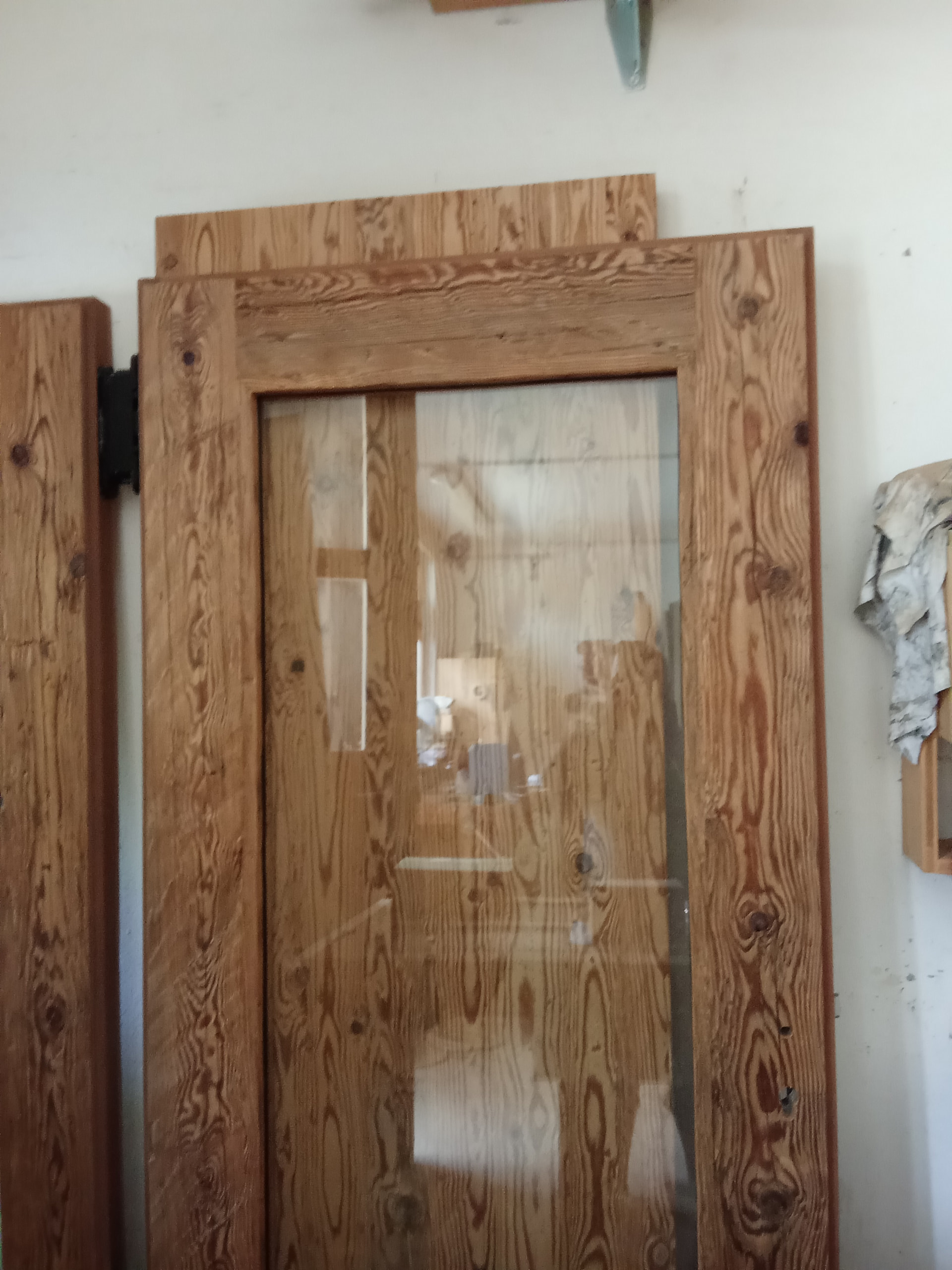

Las puertas de entrada me ha recordado a lo que hacéis, luego el resto de la casa es un espectáculo, nunca había visto hacer puertas con núcleo de aluminio, la verdad es que es una pasada esta carpintería de lujo
está muy bien el vídeo @MartinCarpintero , si te gustan estos trabajos, combinar materiales, dale un vistazo a los tableros fenólicos, a la piedra acrílica y ensaya a utilizarlos en tus futuros trabajos

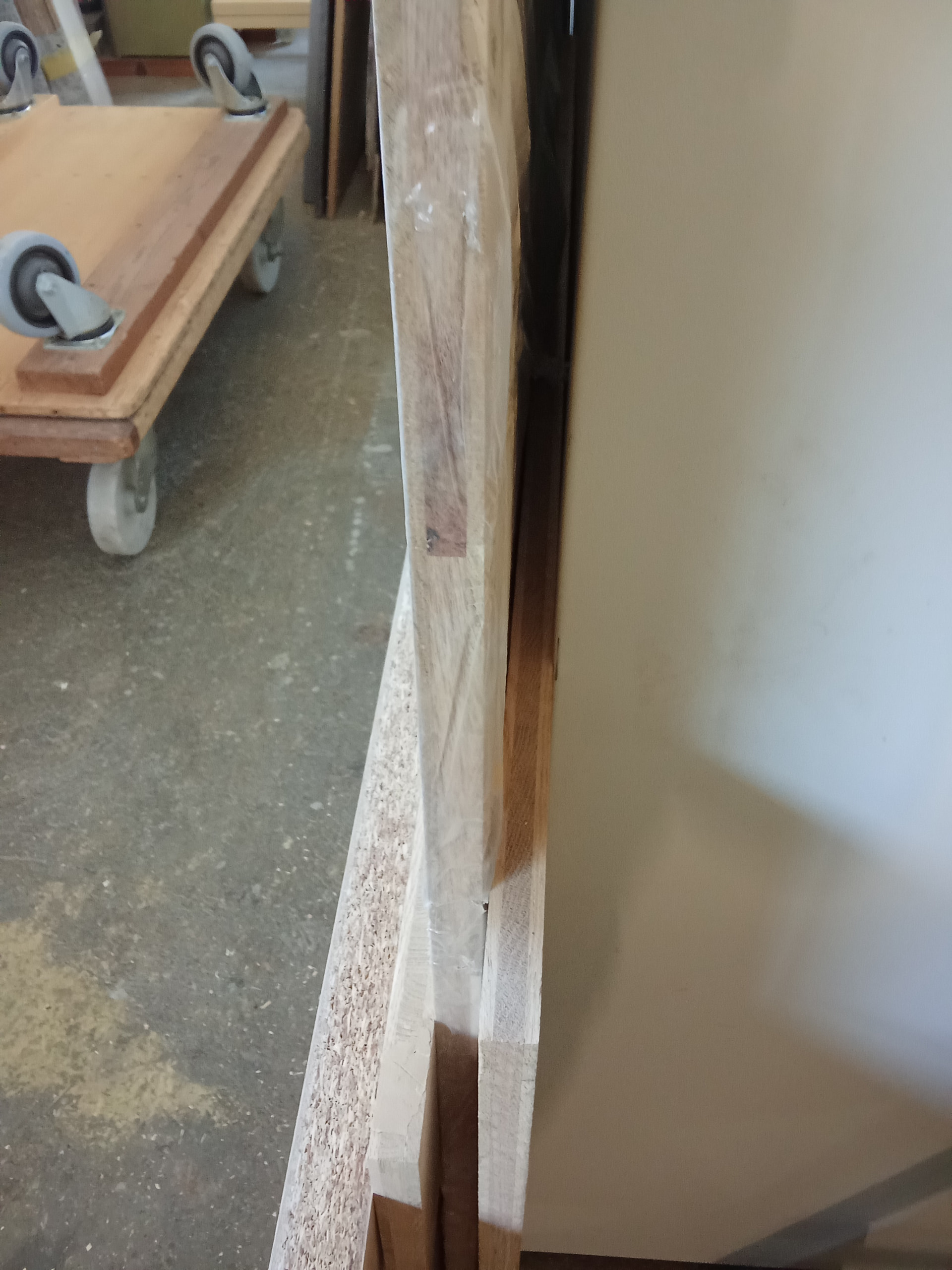

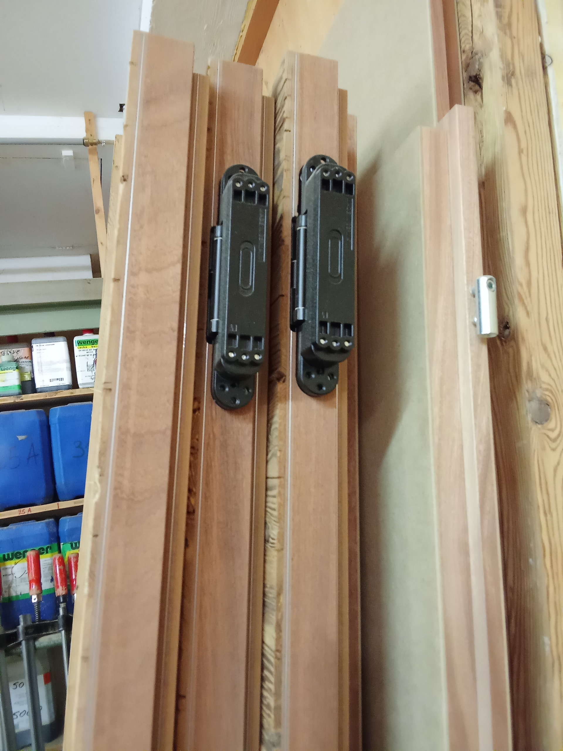

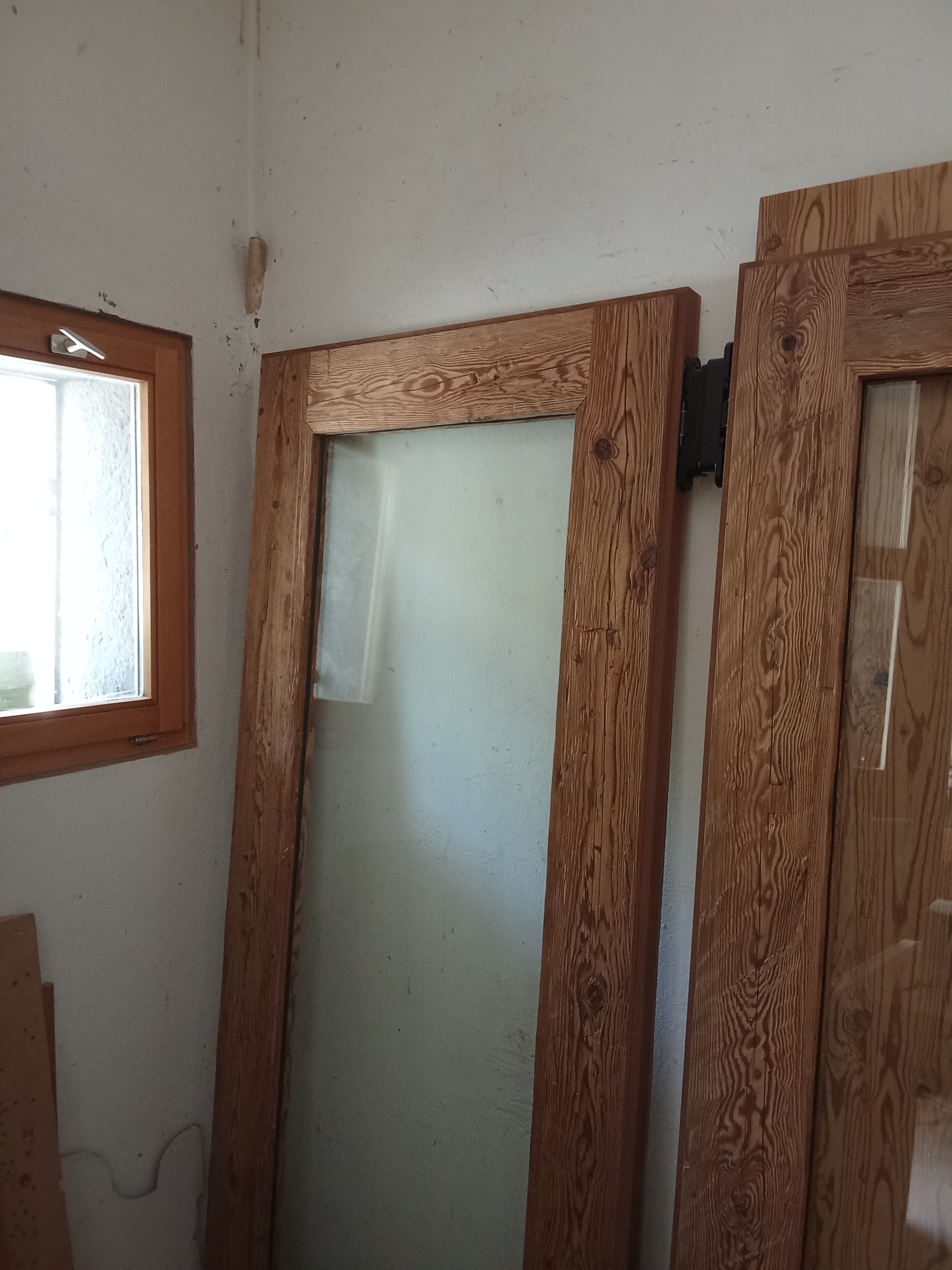

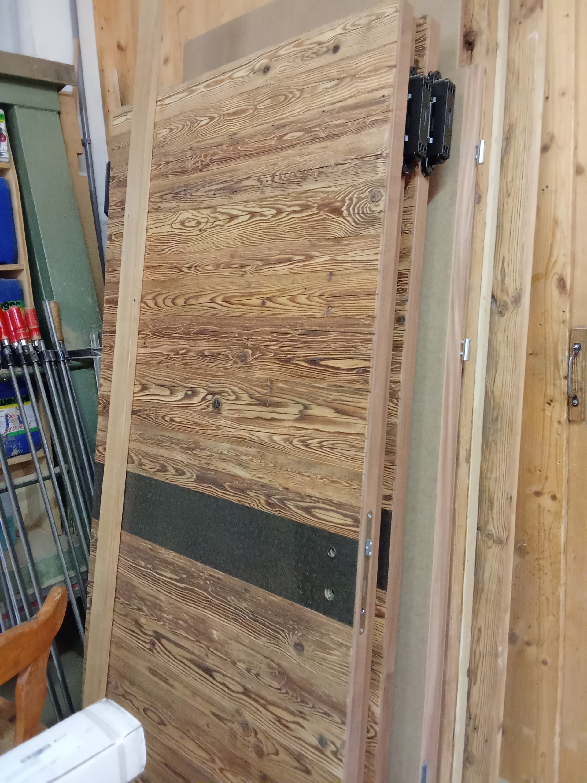

Estás son puertas lisas antifuego, forradas en pino antiguo, si amplias la foto verás el brillo de la chapa de metal que llevan

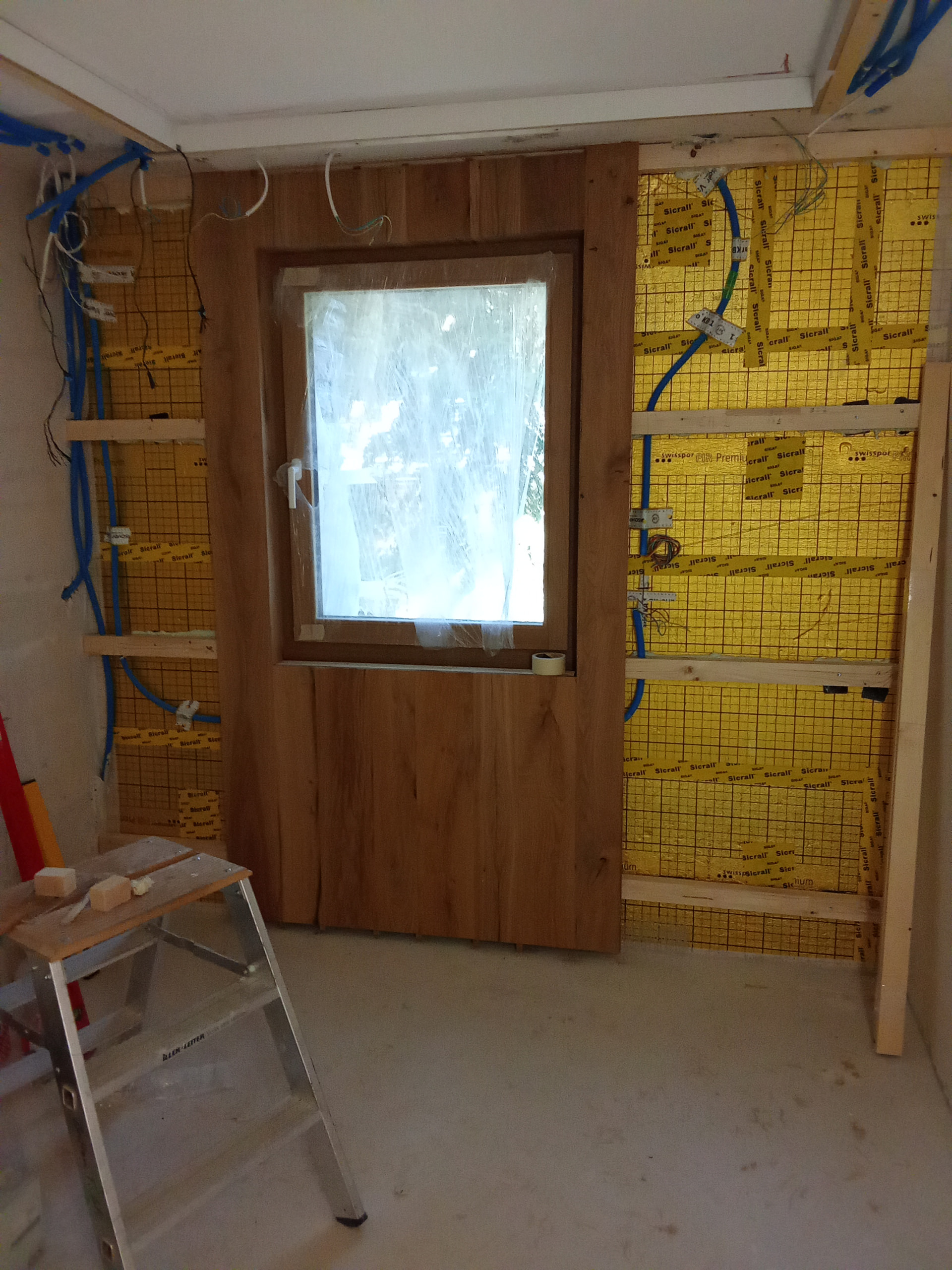

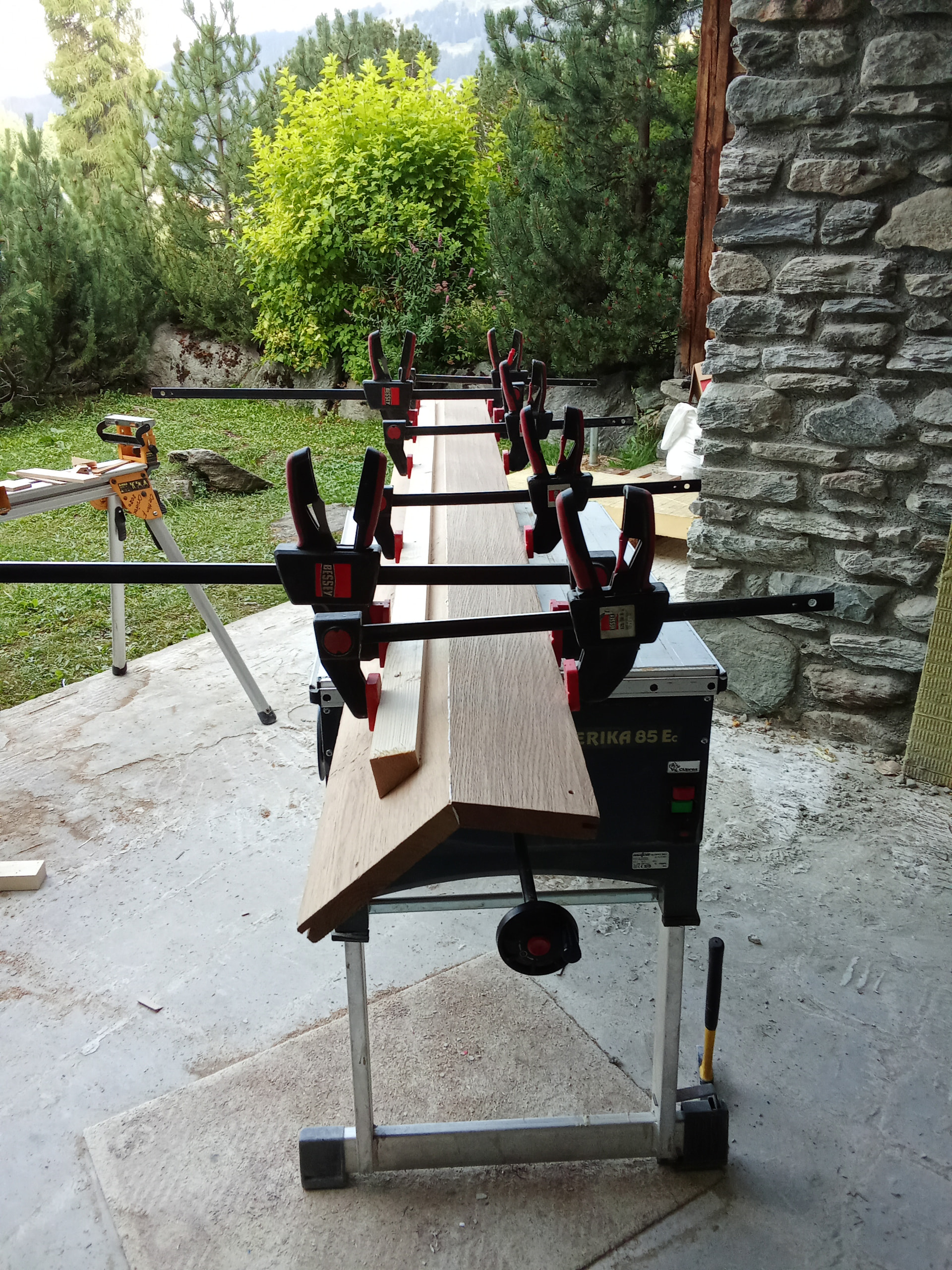

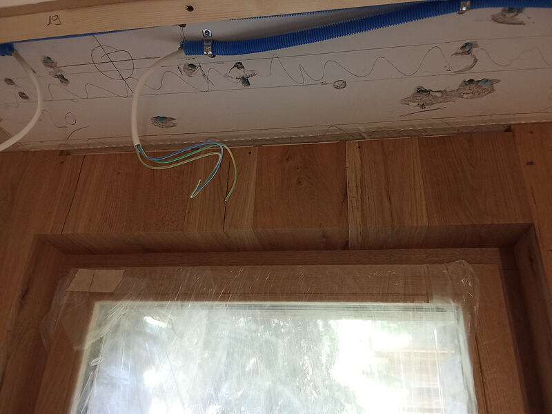

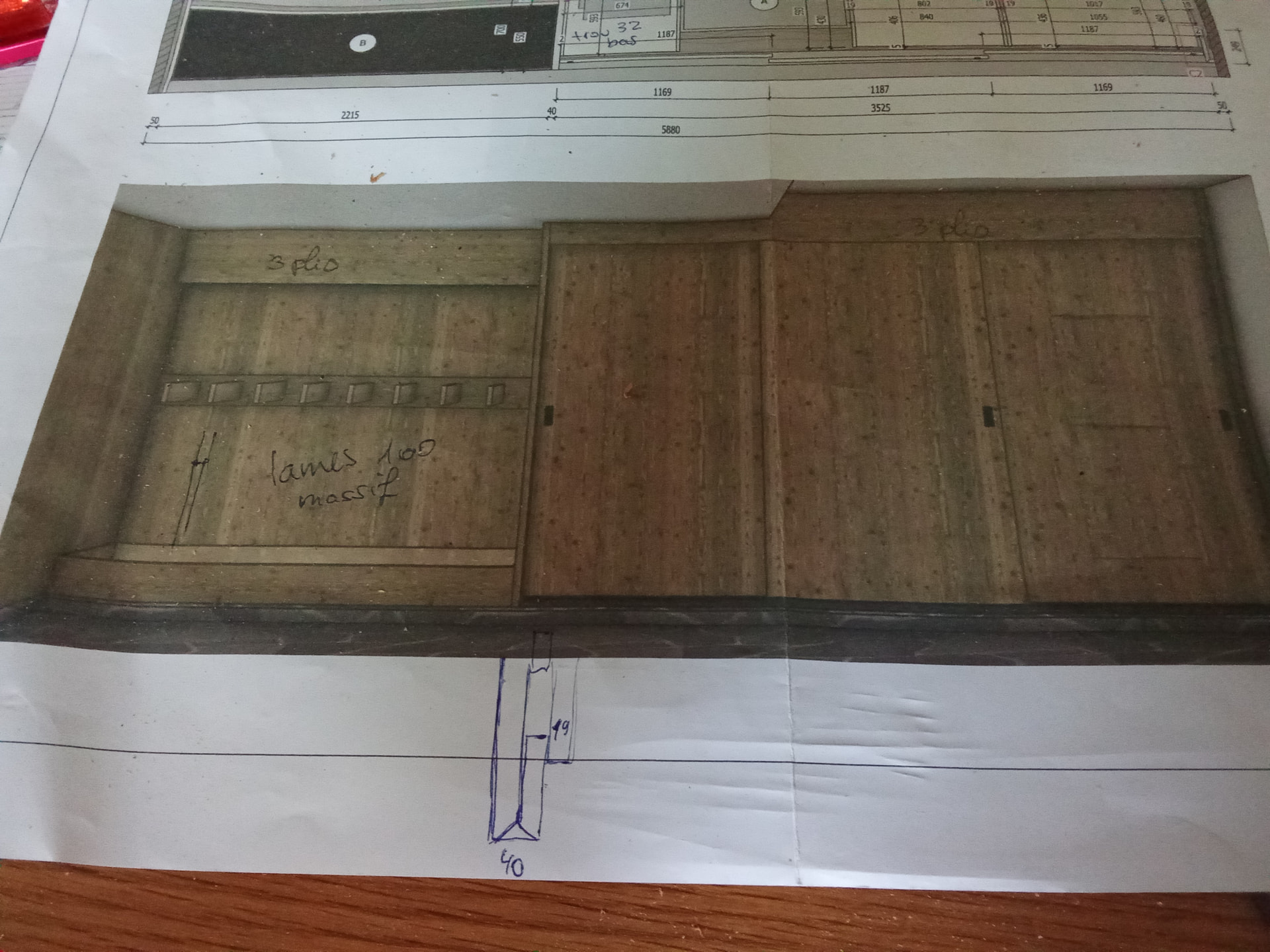

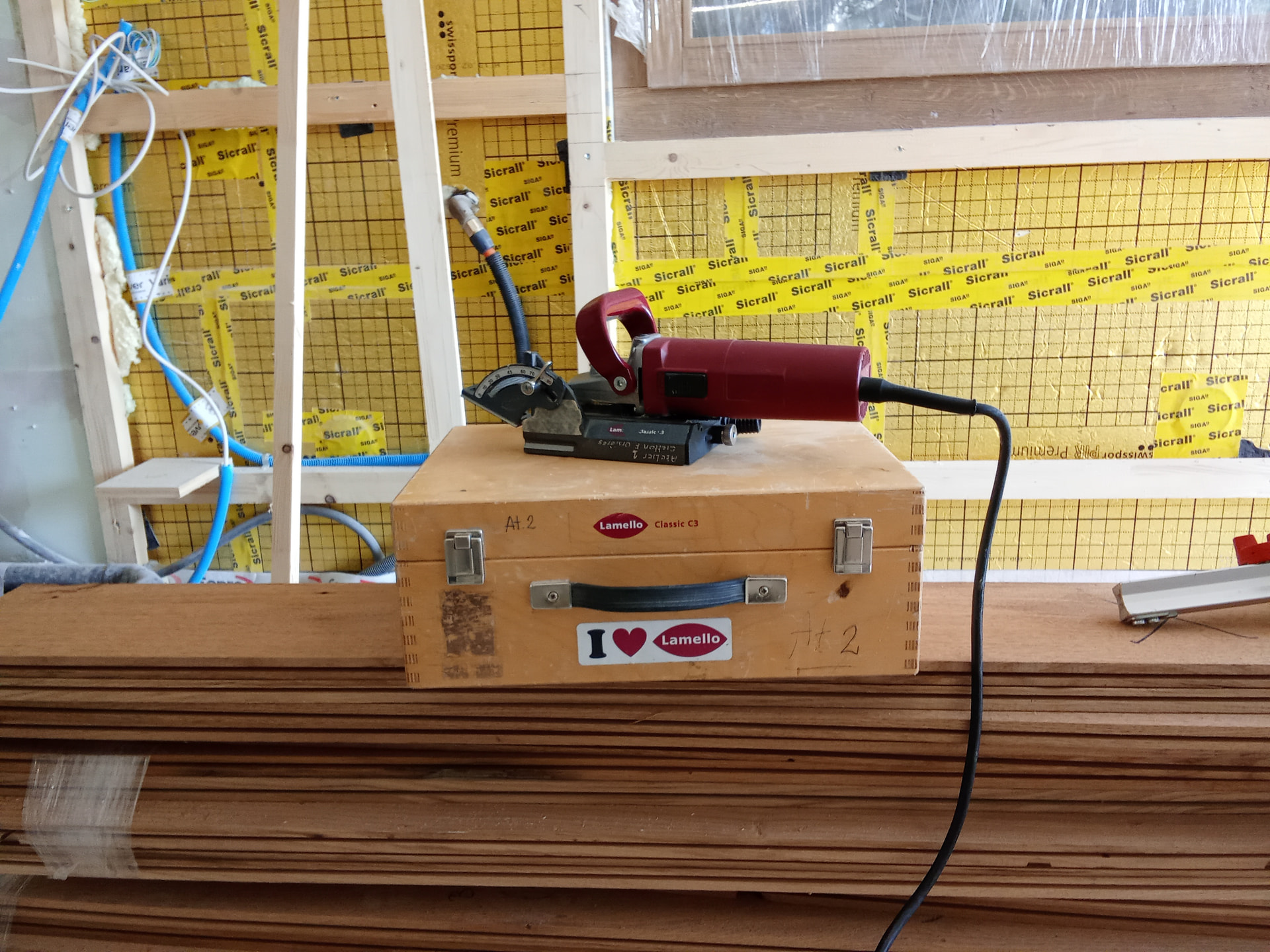

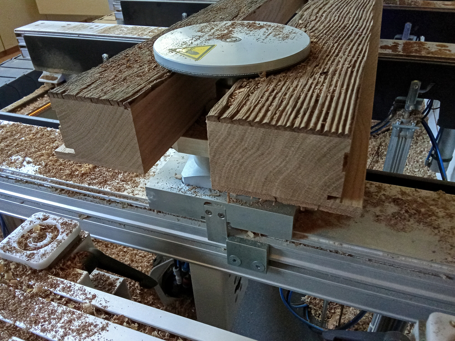

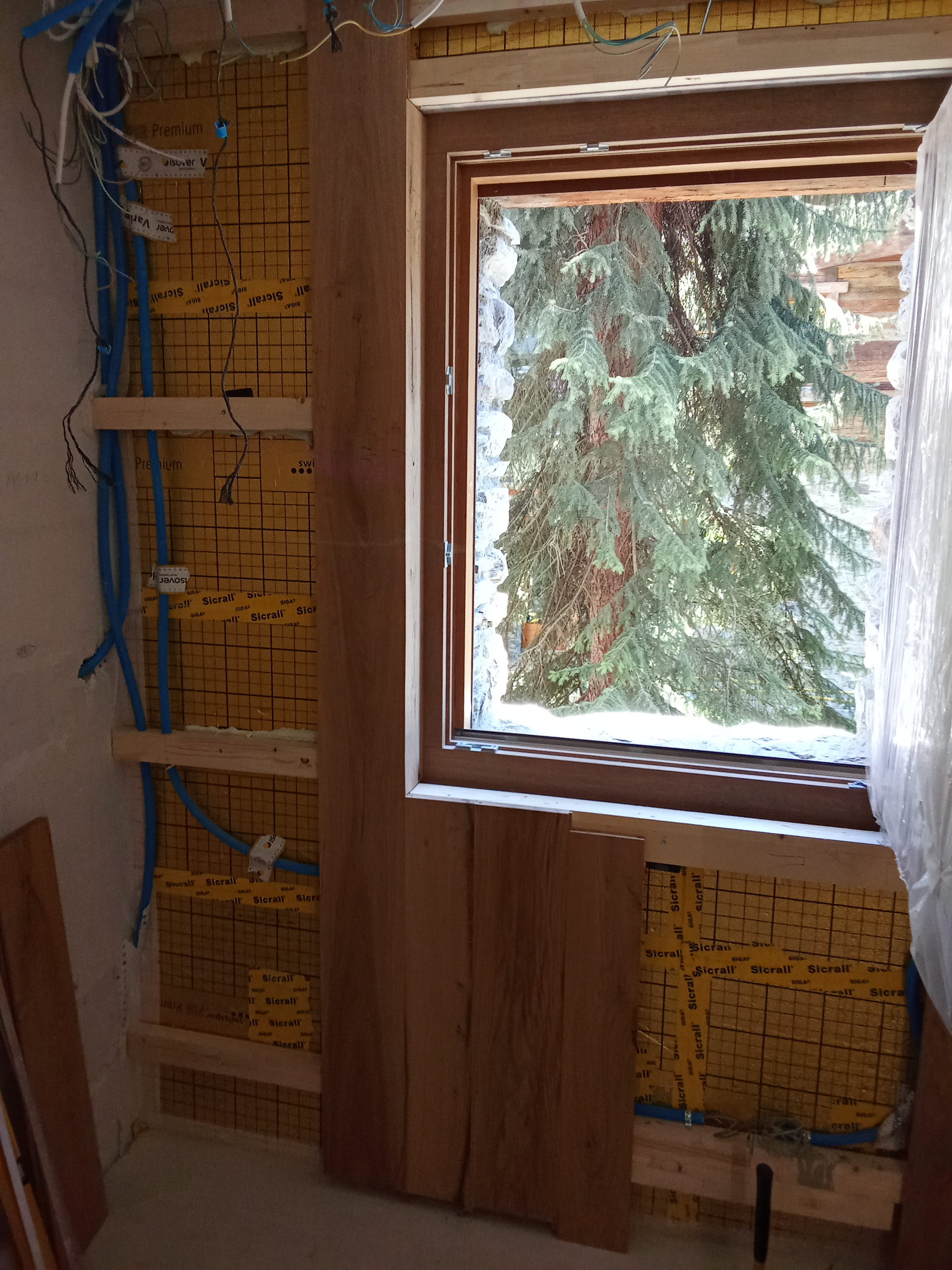

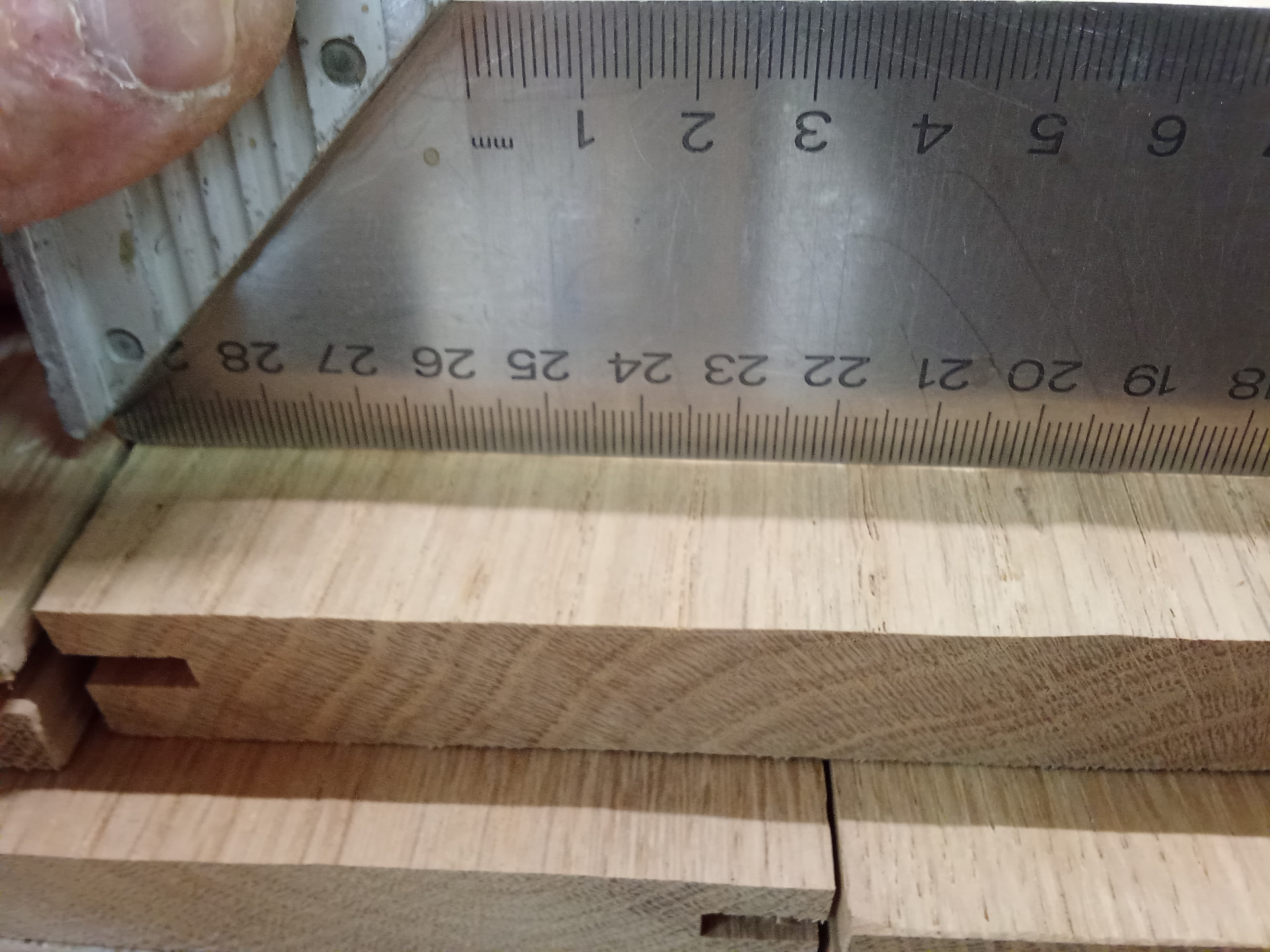

Buenos días, la semana pasada comencé a colocar la madera en este apartamento, no es muy grande, antes colocamos las ventanas, después hice el aislamiento, el rastrelado , la madera es de roble antiguo, no se si rojo o blanco , no entro en política, de 22 milímetros de espesor, riflé y brosé , acabado con una mano de cera al agua

Las puertas que me enseñas entiendo que son dos chapas finas únicamente no? Para que no pase el fuego. Esa chapa como la encolais? Con cola pu? Por ejemplo estos del video tampoco sé cómo lo habran hecho.
Y el resto de la puerta es tipo tambor? Imagino que llevará aislante entre la cámara entre chapas
No se hasta que punto puede dar problemas al juntar distintos materiales, sobre todo cuando son colas rígidas como la pu
Las puertas se compran hechas, las antifuego están certificadas por el fabricante,

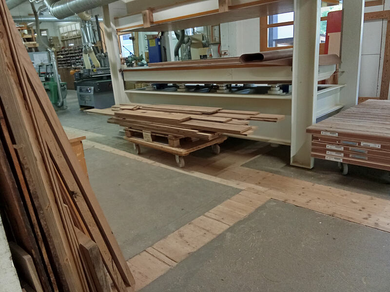

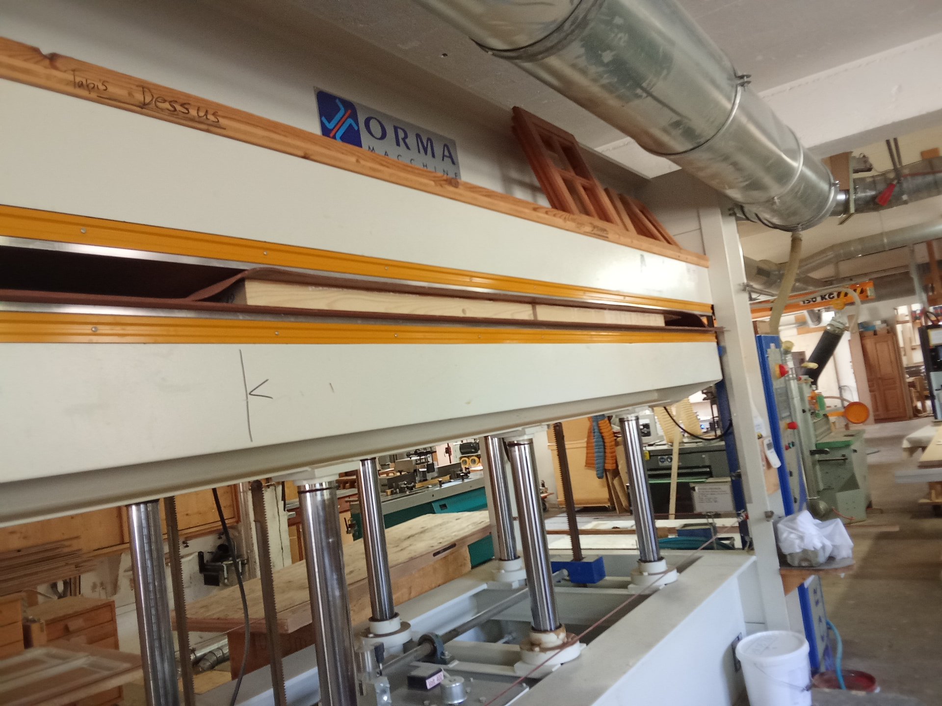

la madera se pega con cola blanca , especifica para placage , también se utiliza para los demás encolados en el taller, se pegan en la prensa de platos , sobre una manta de silicona en ambas caras para compensar las irregularidades de la madera antigua
los platos los puedes calentar y disminuir el tiempo de secado de la cola
Ahhh viene ya encolado entiendo a la lámina una plancha de MDF o algo así para encolar encima luego lo que se quiera.
Esas prensas son bien chulas, entiendo que con una prensa de esas de vacío se podrá hacer también, eso sí, más lento.
Sí algún día quiero encolar diferentes materiales tendré que investigar muy bien el tipo de cola a usar

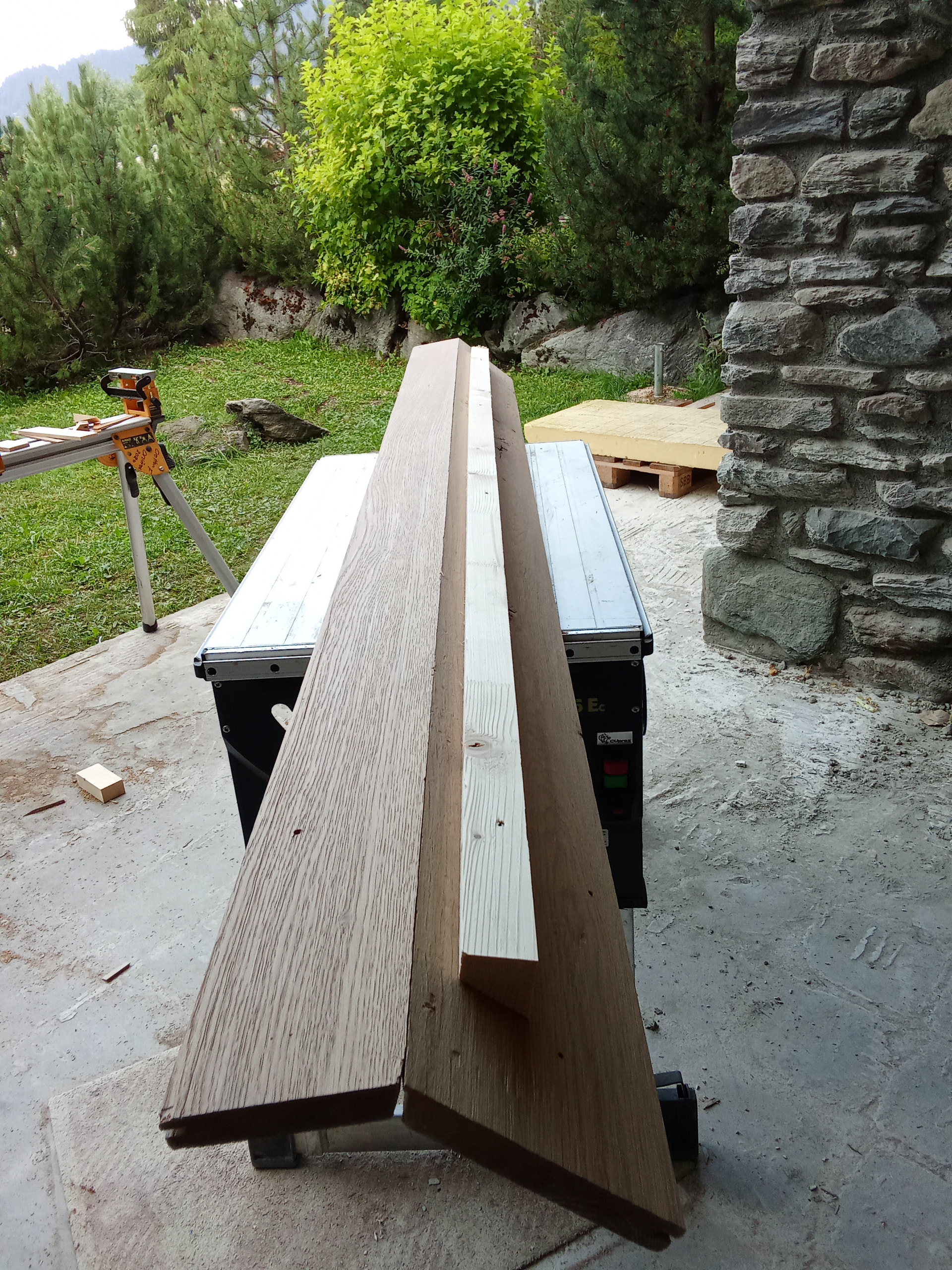

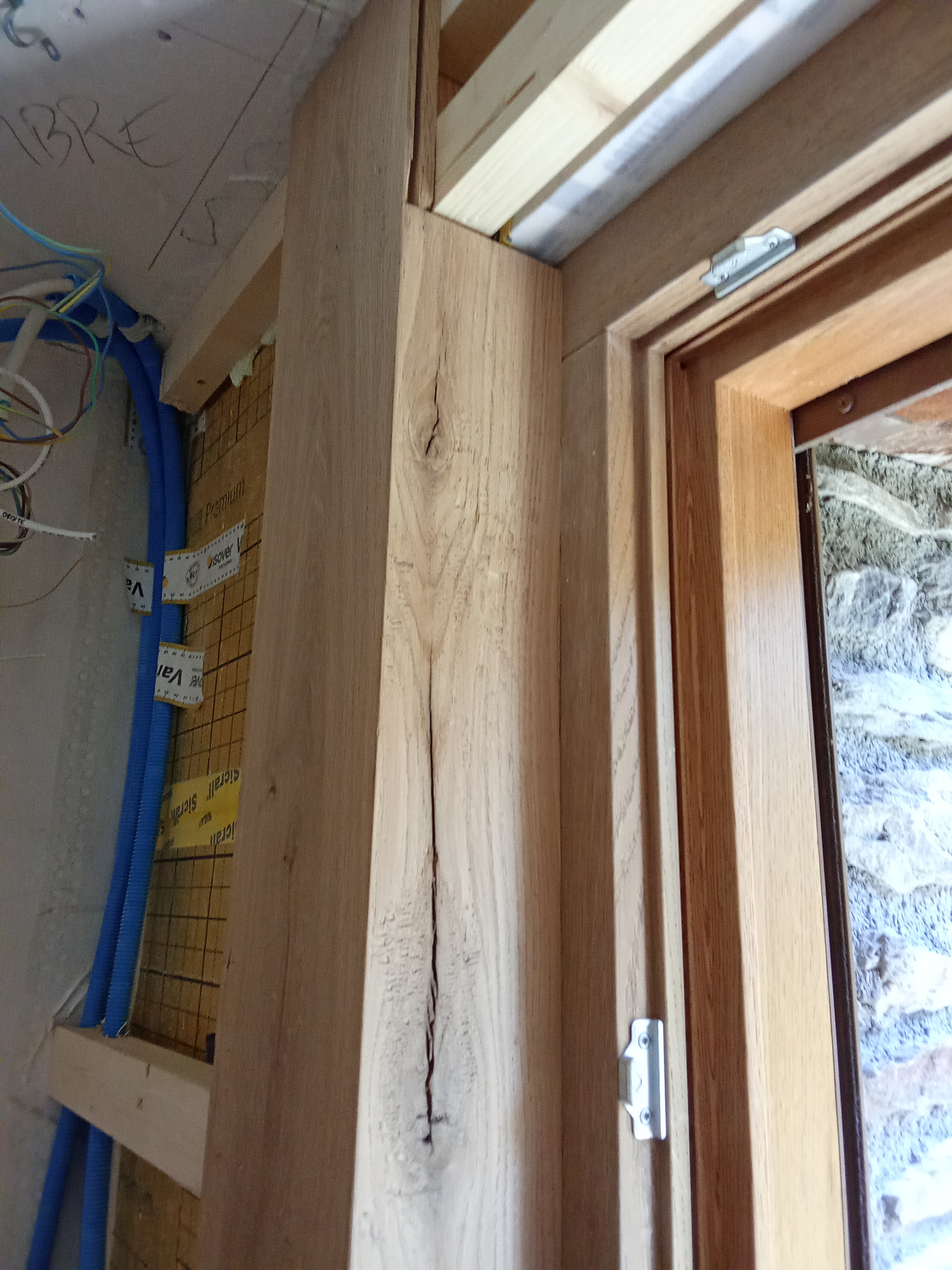

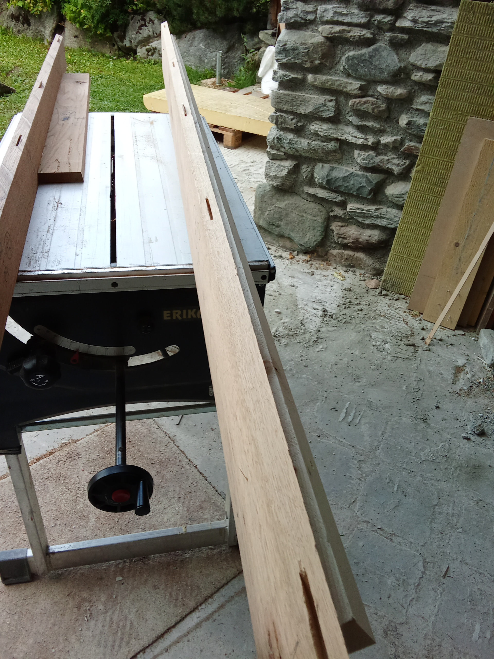

Buenos días, hoy primero preparando las jambas para continuar la pared

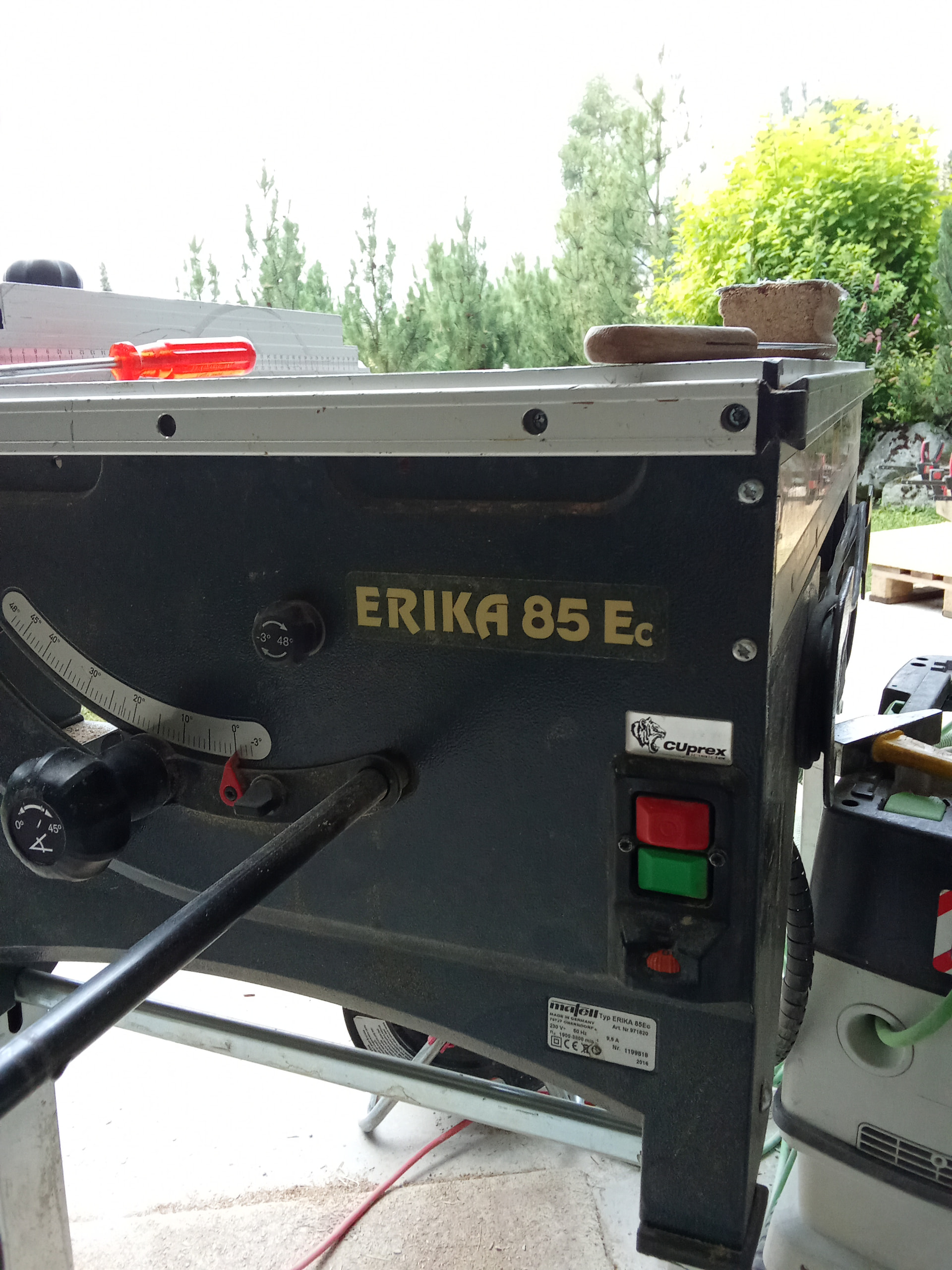

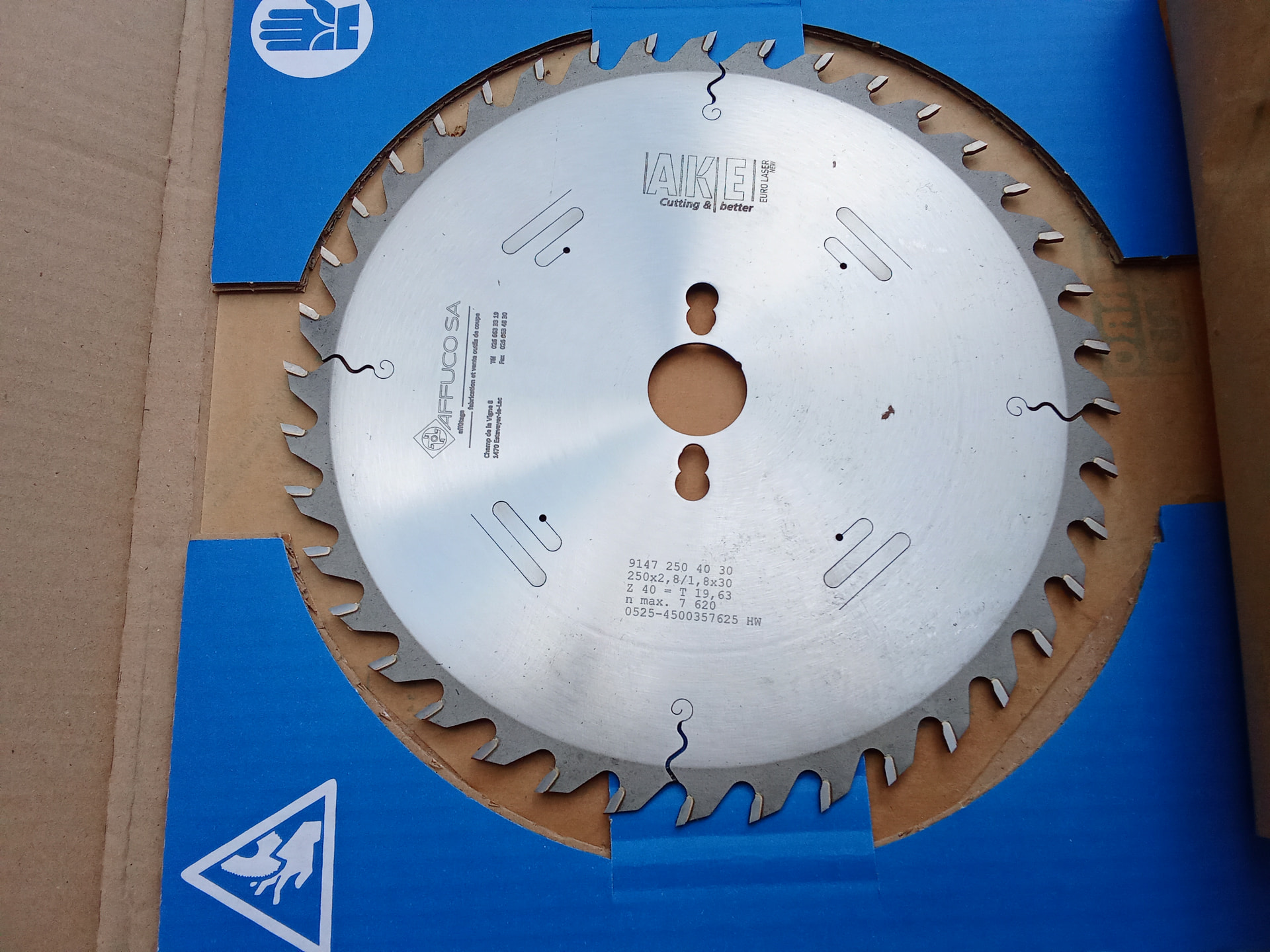

el disco para la Mafell Erika
