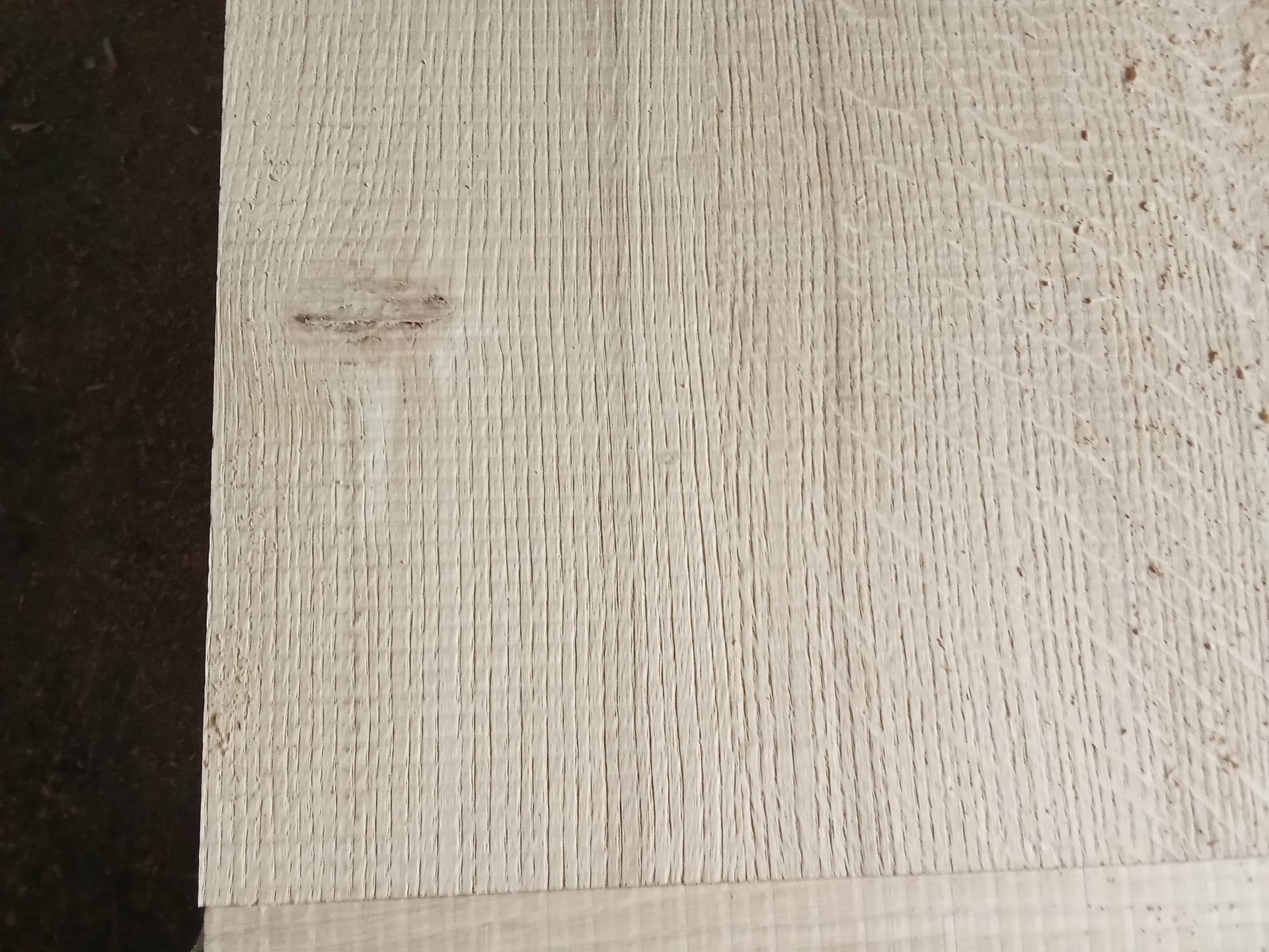

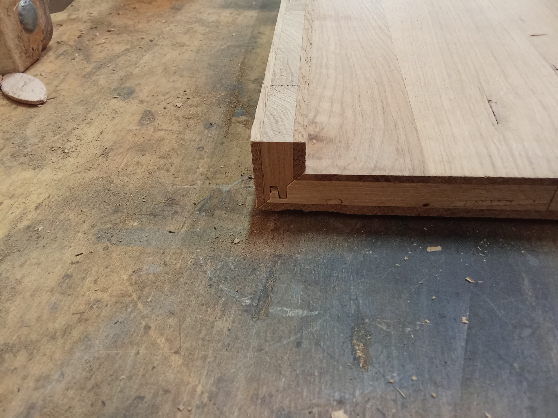

Trabajo actual con touches retros

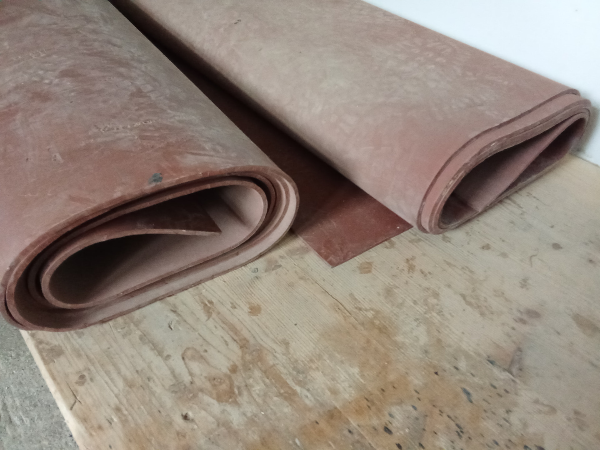

Me voy a hacer con una lamello de esas dentro de poco
la manta de goma es para los encolados con irregularidades

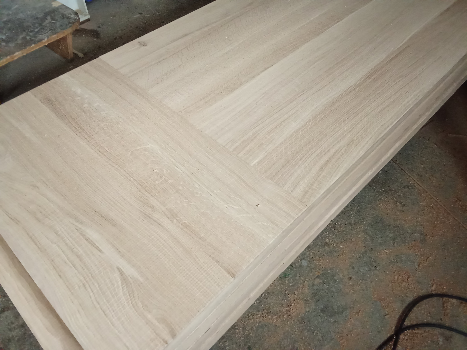

Como sujetais las lamas para que al meterlas y apretar con la prensa no se deslicen y queden separadas?? En chapa se utiliza la cosedora de chapa, pero con lamas gruesas no creo que la cosedora funcione…
una vez que se eligen las lamas y se compone la cara vista , se les da la vuelta y se grapan para sujetarlas unidas entre ellas
El sistema que utilizo es poner pintas de 0.6 mm con la pistola.

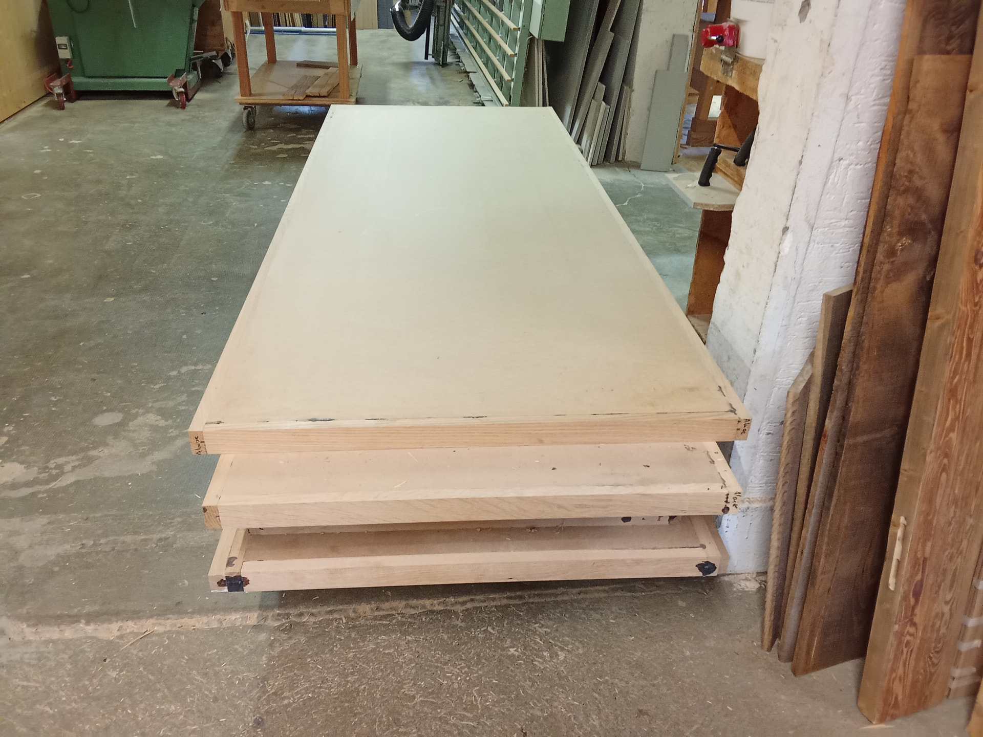

Y eso es una puerta tipo tambor no? O sea va encolado en las zonas donde coincide con la estructura
Yo tambien hago asi, le doy dos cm mas para poder clavar y despues corto (y suelo pillar alguna punta​:face_with_symbols_on_mouth:)

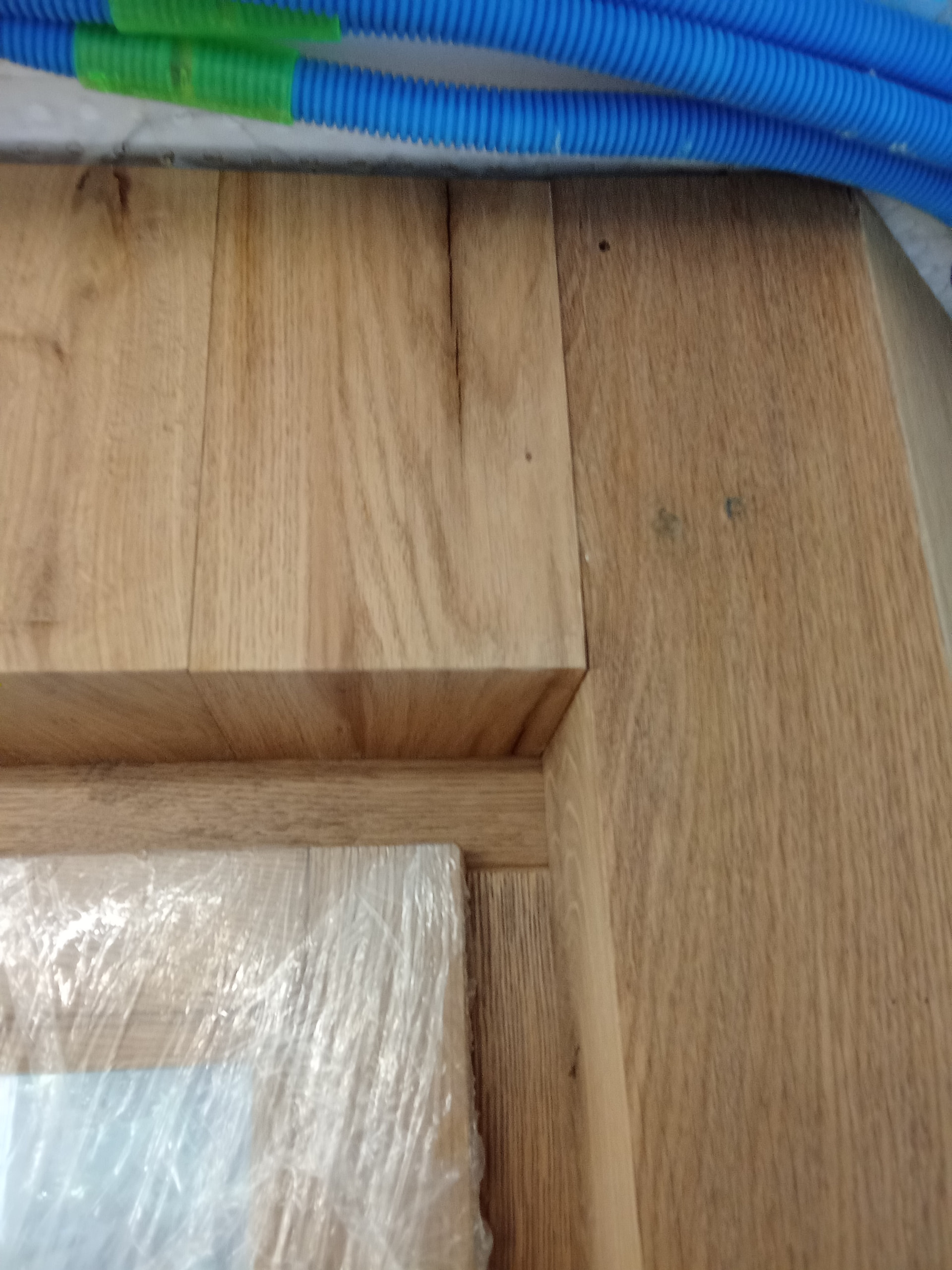

Buenos días, son puertas estándar, se les coloca un cerco de madera y después se forran

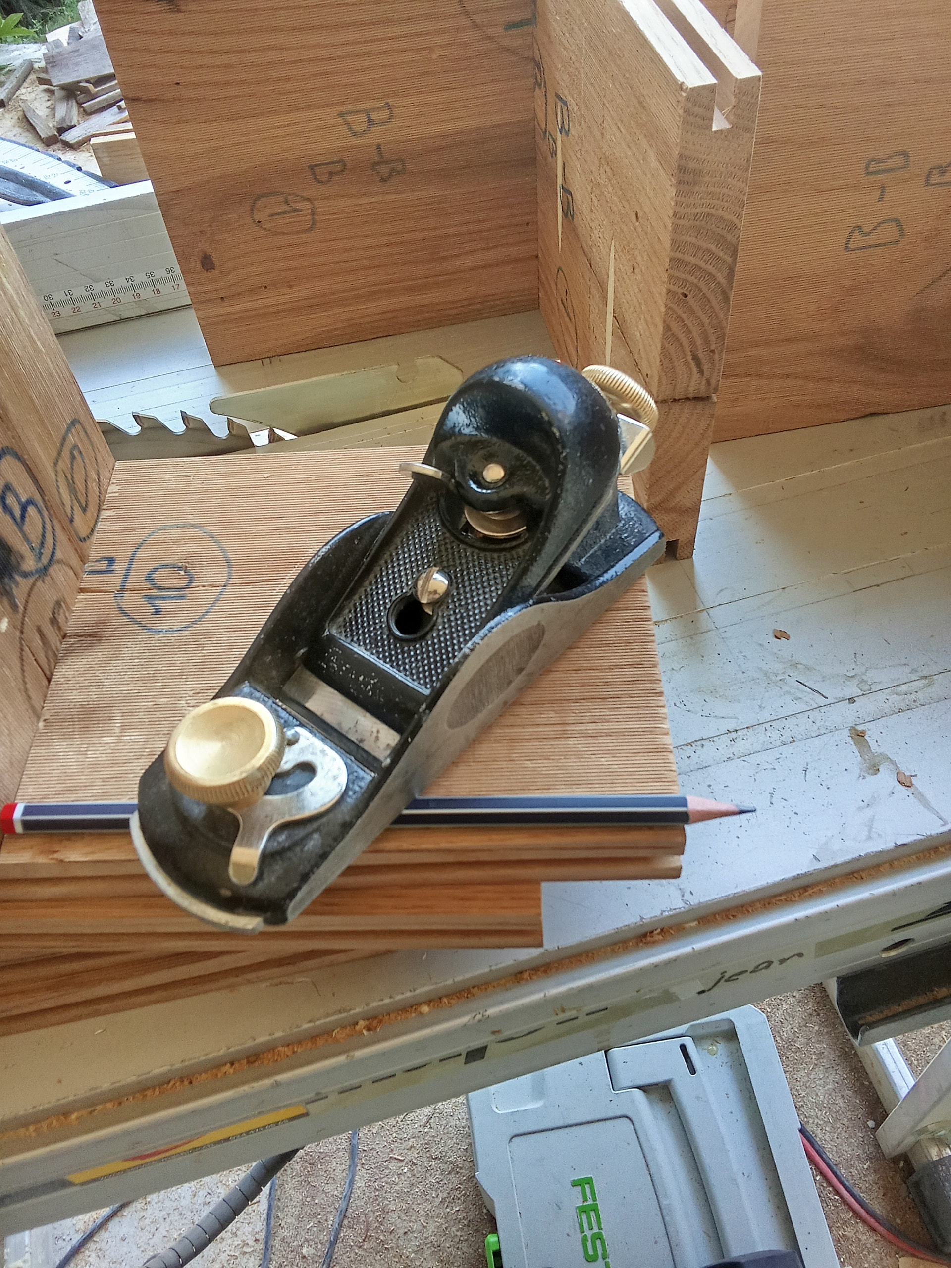

la última pieza la ajusto con el cepillo manual

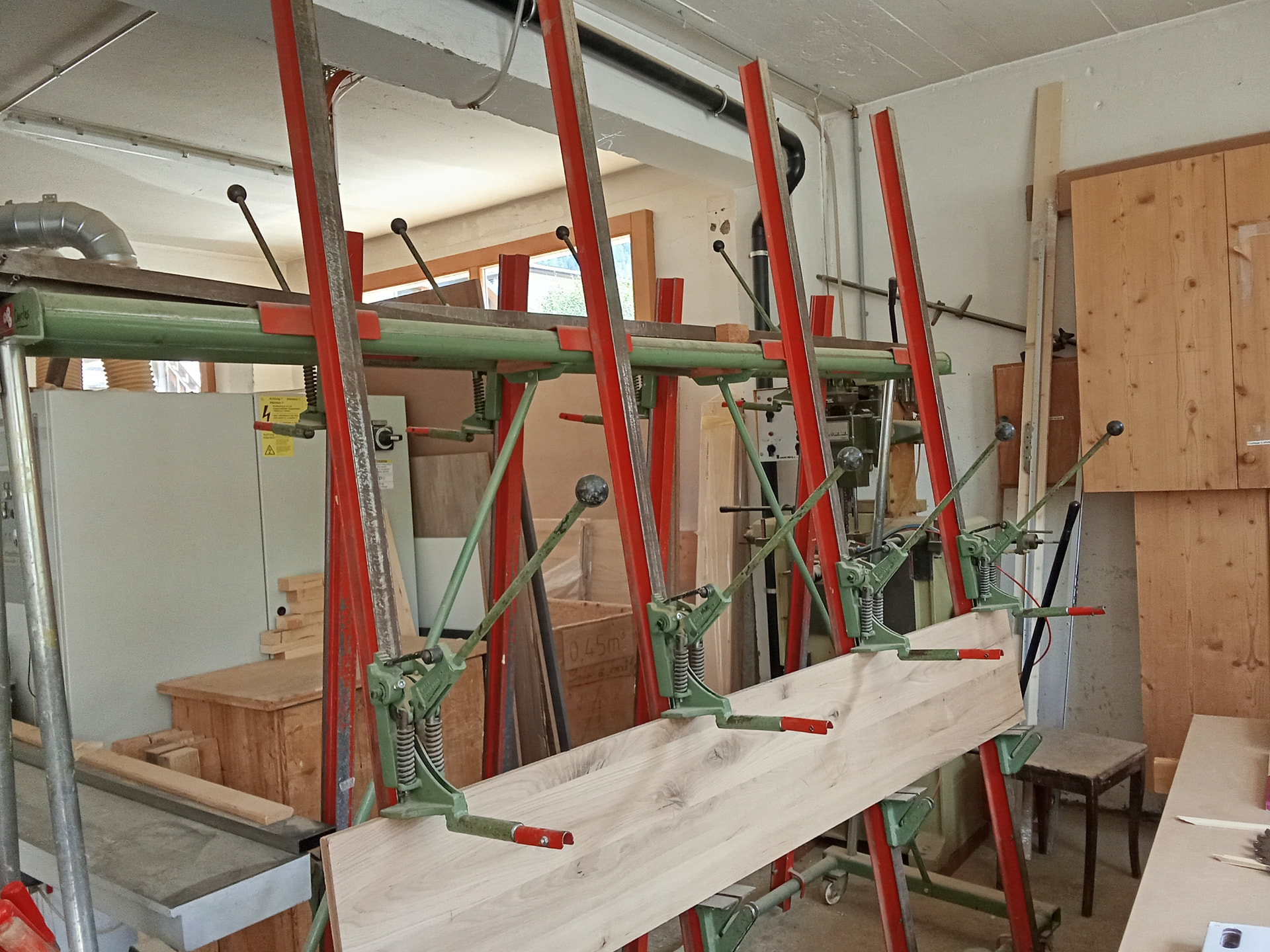

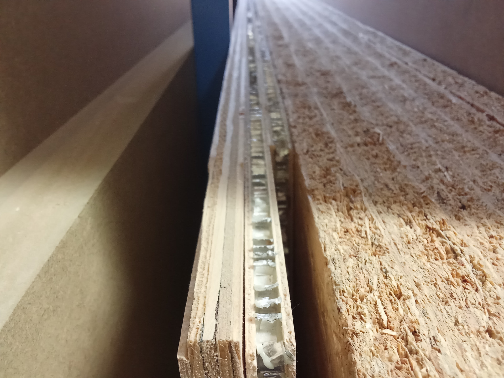

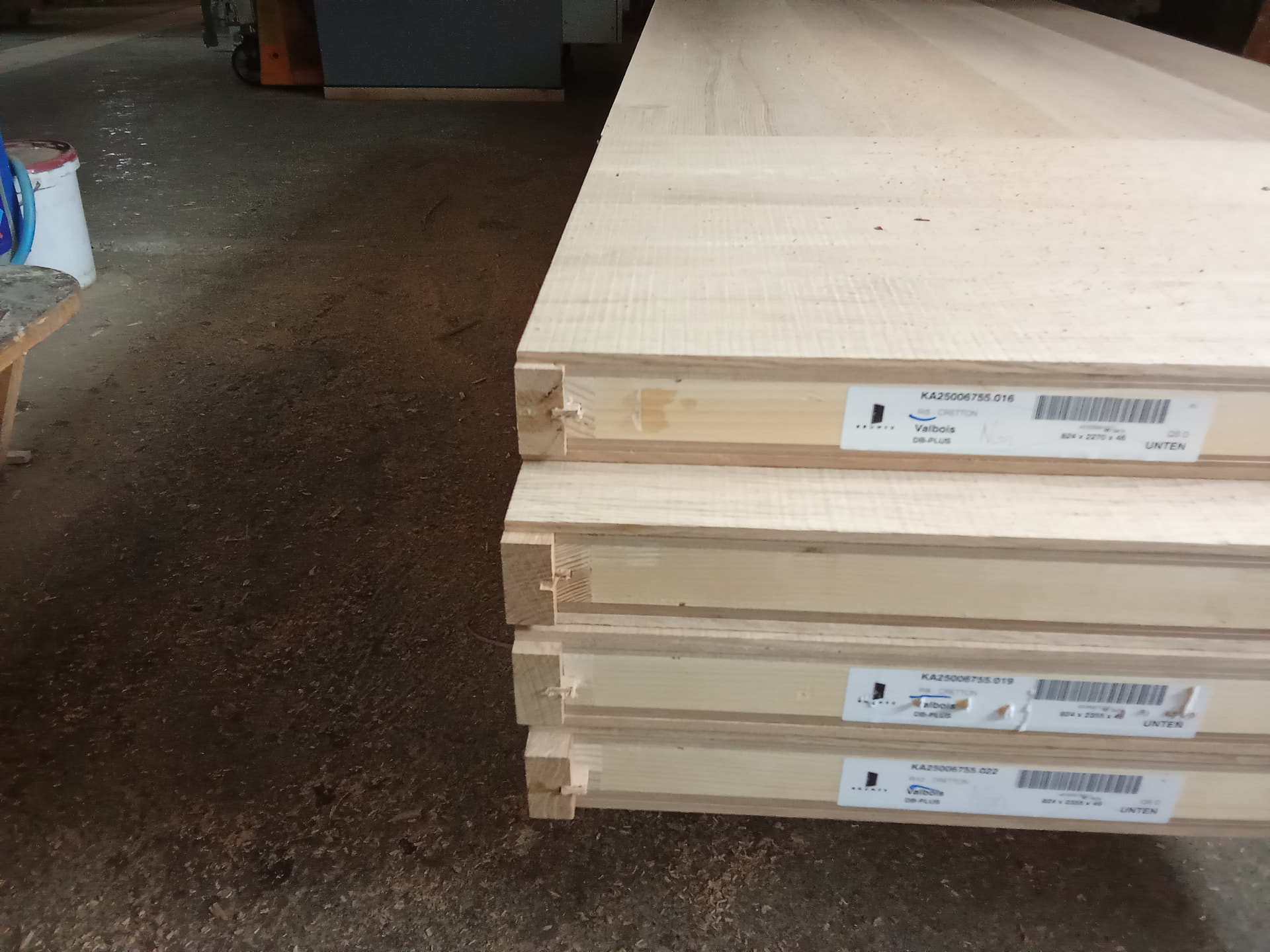

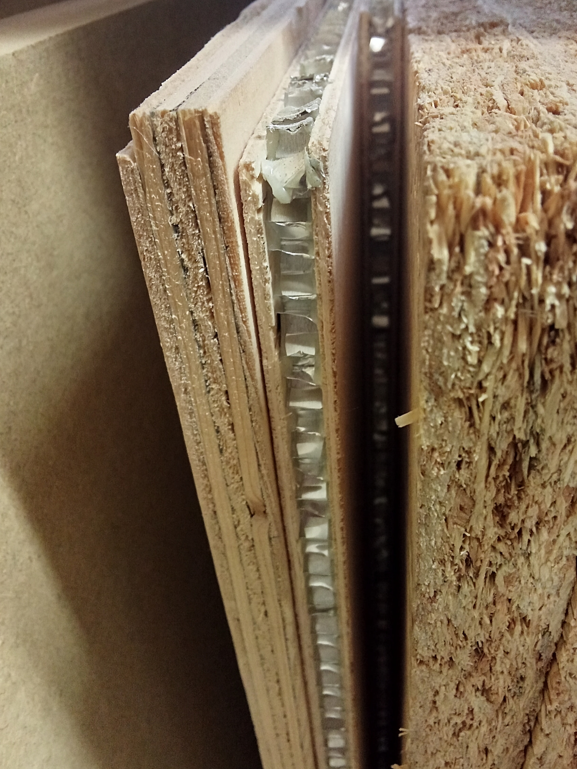

como curiosidad, unos tableros co el núcleo de aluminio, y una prensa para tableros con sus años y en plena forma
Esos los habeis hecho vosotros? Como encolais a aluminio?
La prensa es preciosa
los tableros son comprados, la prensa es fácil, fácil de usar , no entiendo porqué no se siguen vendiendo estas prensas , es muy práctica

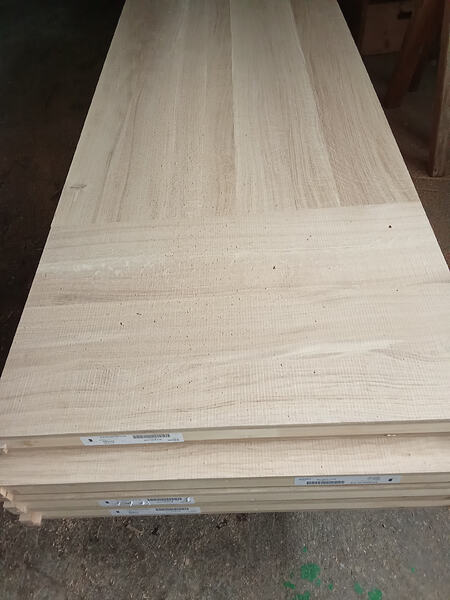

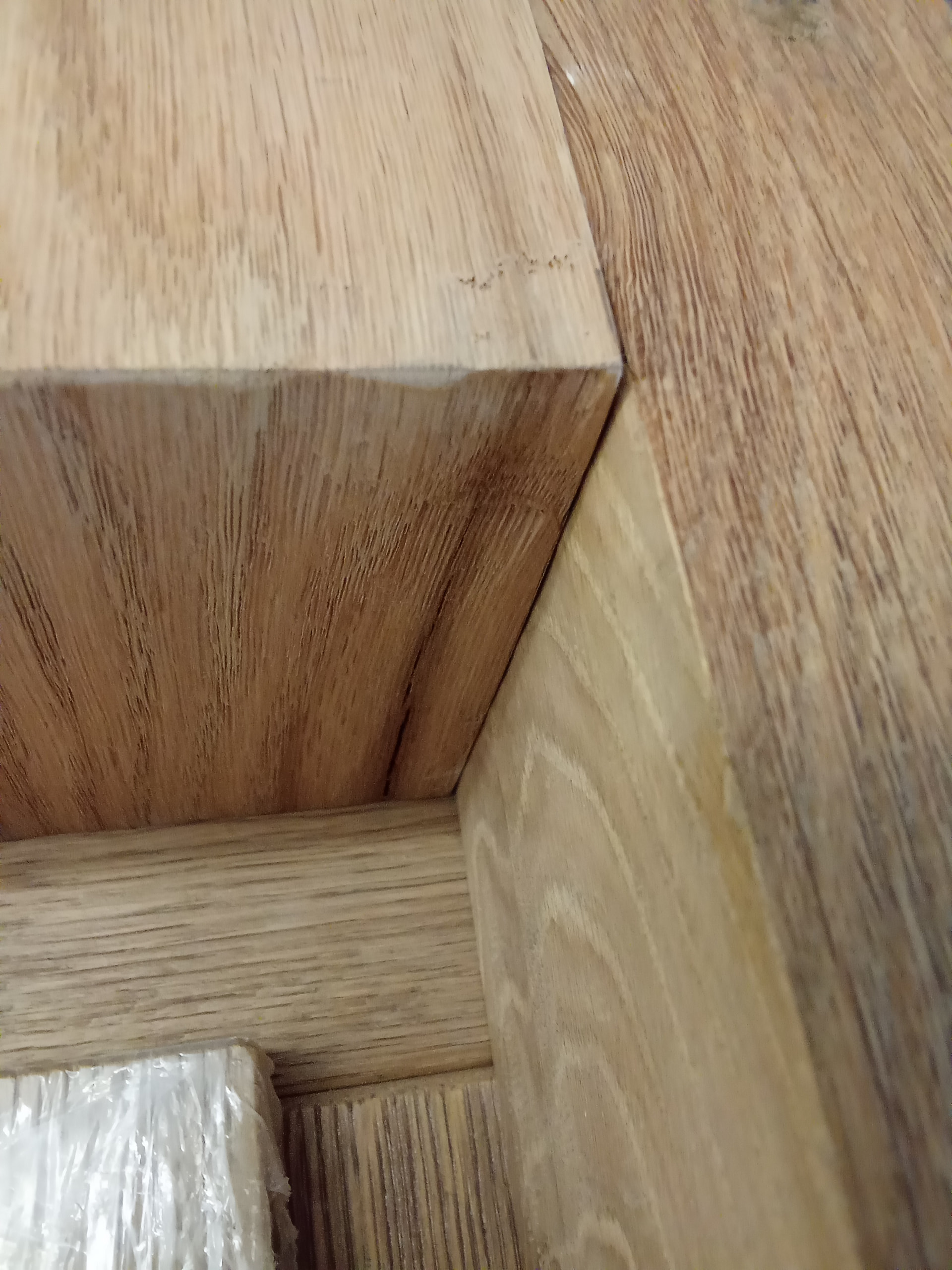

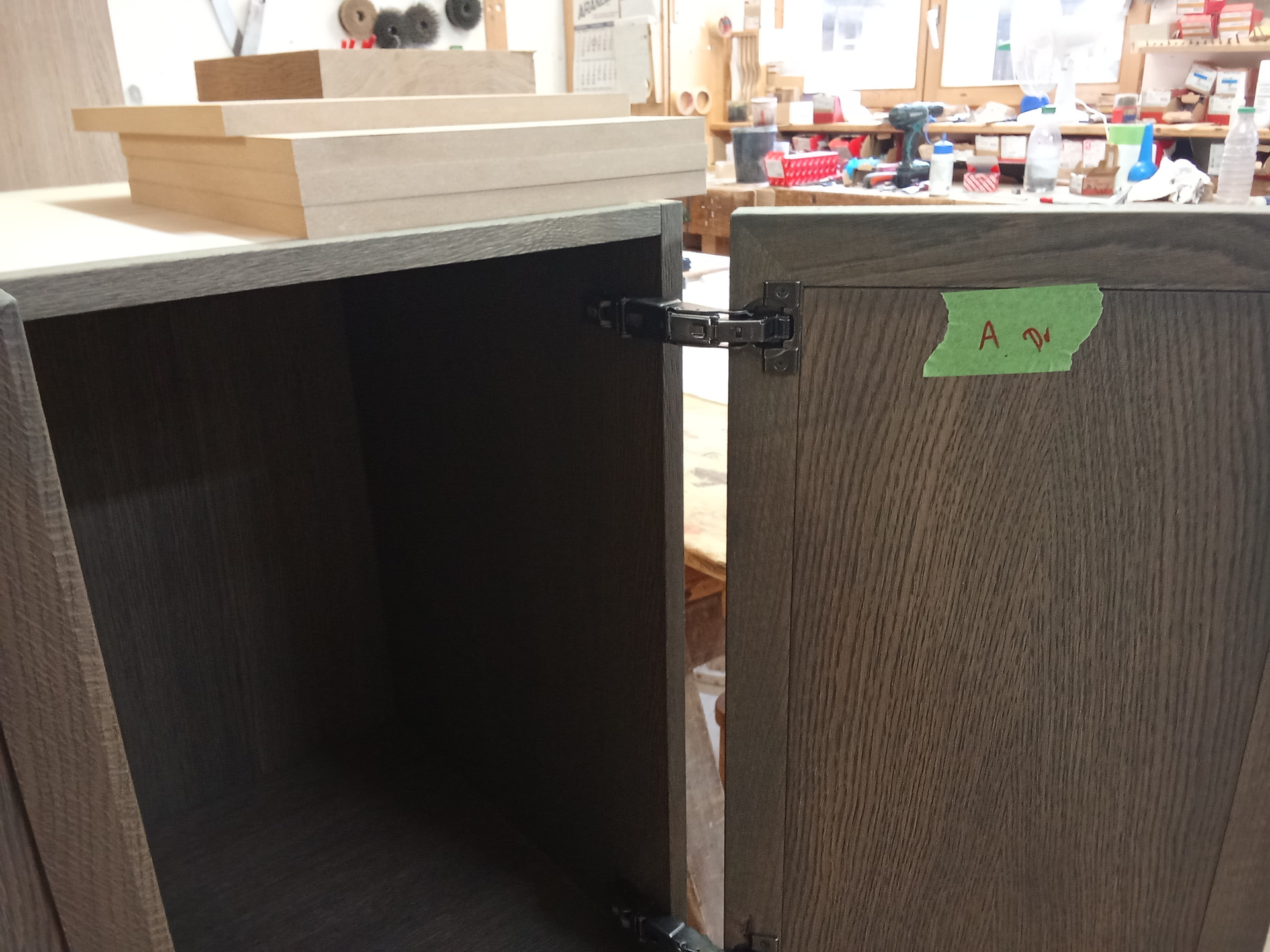

Buenas tardes, un frente de cajonera para armario empotrado, en roble blanco o rojo , el color no importa al ir tintado

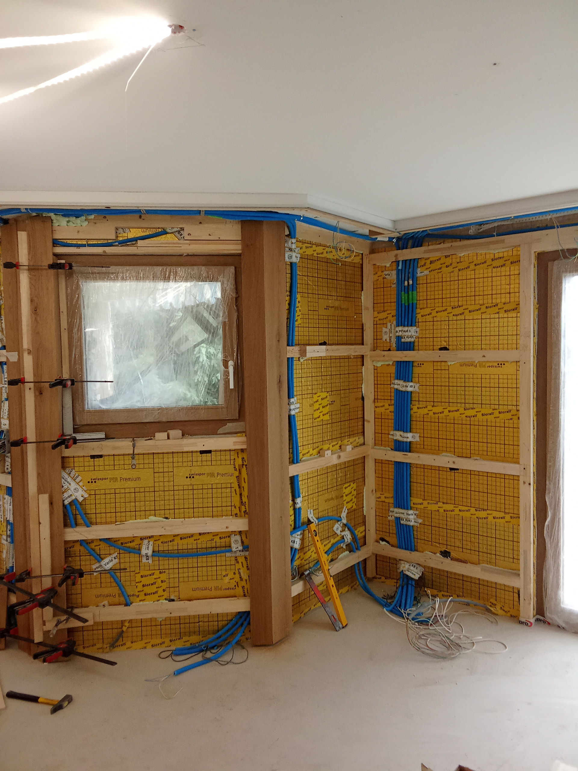

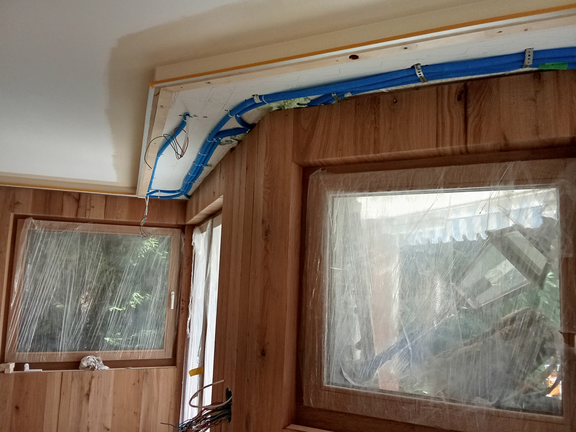

los tableros en roble tricapa para las cornisas de los dormitorios y del salón - cocina de este apartamento

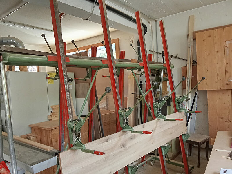

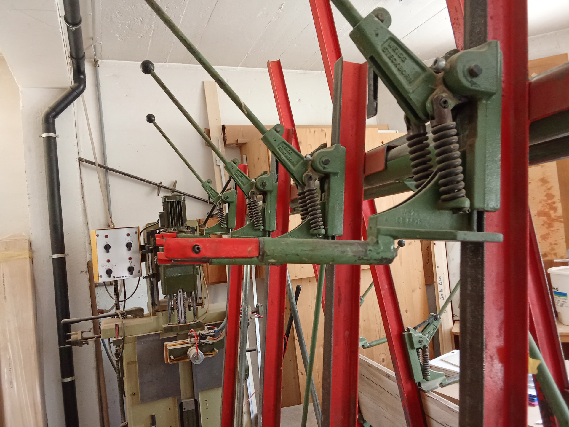

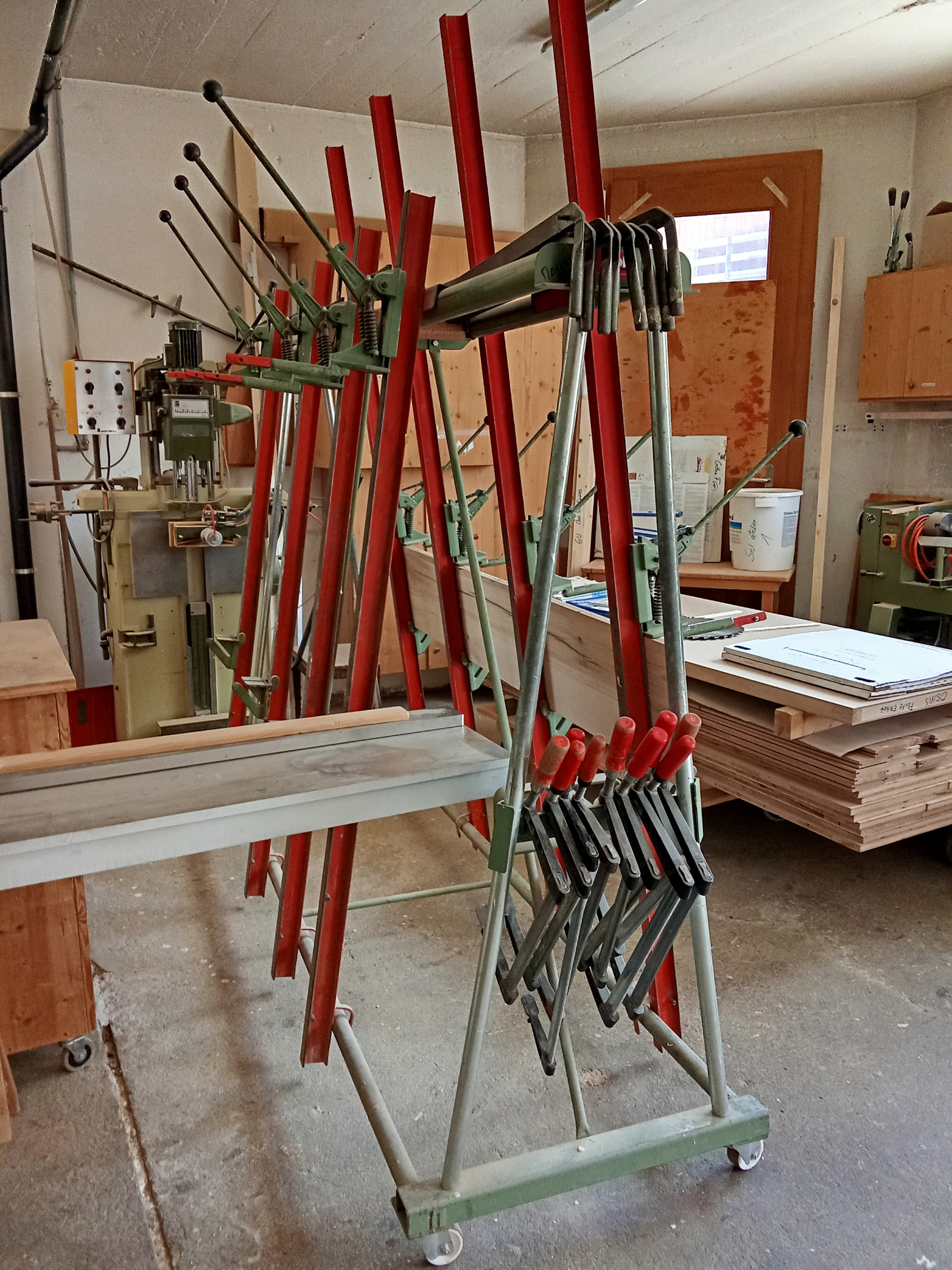

Estas prensas se siguen fabricando y comercializando, o unico que quizas los talleres consideran antes una neumatica o hidraulica antes que una 100 % manual.
https://www.verleimstaender.ch/

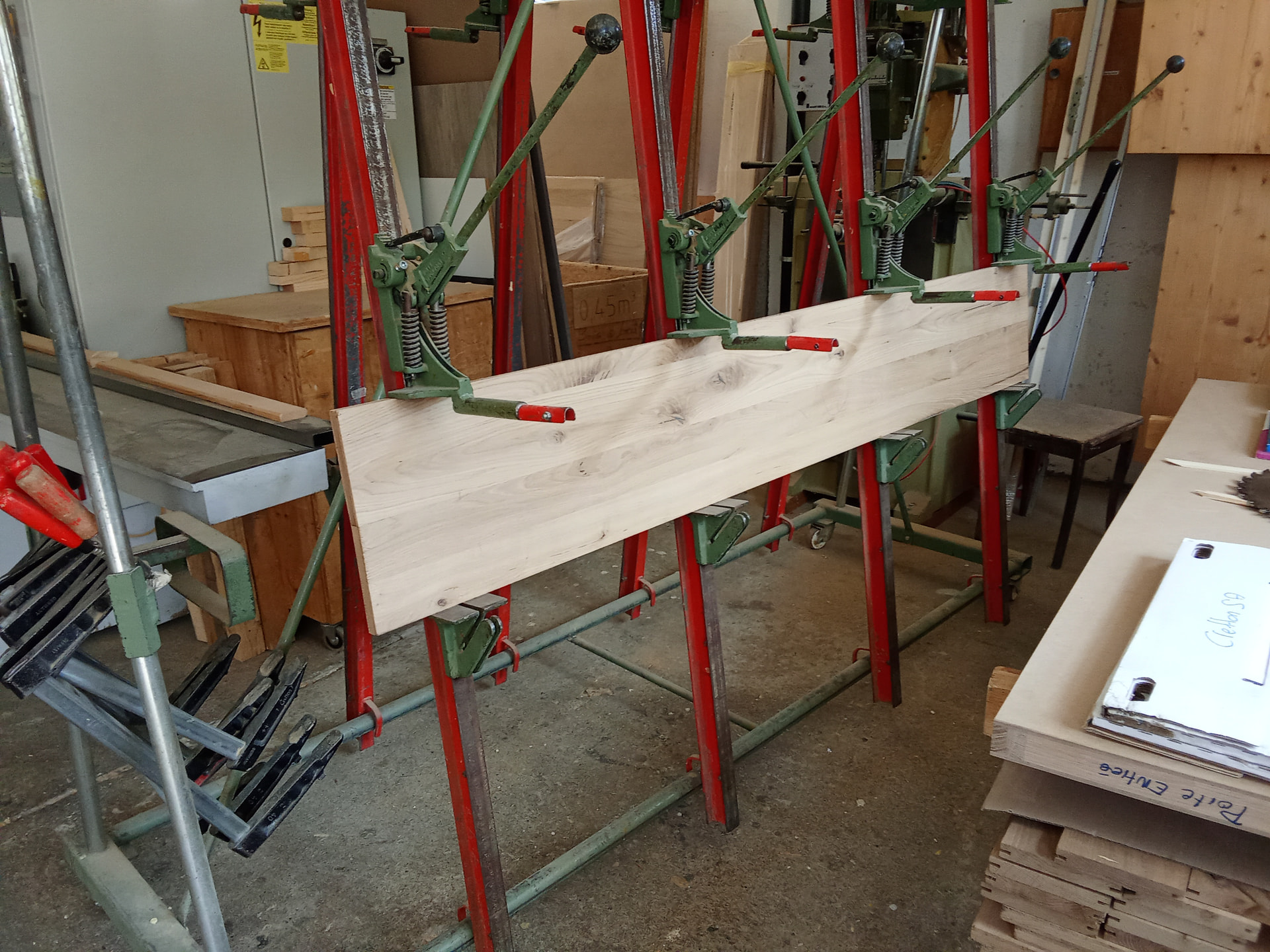

en el taller tienen tres prensas hidráulicas, una de ellas para puertas y ventanas, la prensa manual tiene un porrón de años y va muy bien, es la que utilizo yo , la veo muy práctica para cualquier taller de carpintería
la que teneis en el taller triplica el precio de una prensa hidraulica de bastidor o una neumatica supongo que como comente esto tambien debe influir a la hora de comprar, yo solo he utilizado una de bastidores neumatica y la verdad que apretar y que te quede todo a escuadra te acelera el trabajo, recuerdo que antes que se hacian muchas puertas huecas en todos los talleres habia una prensa de husillos pero solo para encolar paneles.
Prensas para bastidores o armazones son tres , más la que se utiliza para los enchapados y la manual

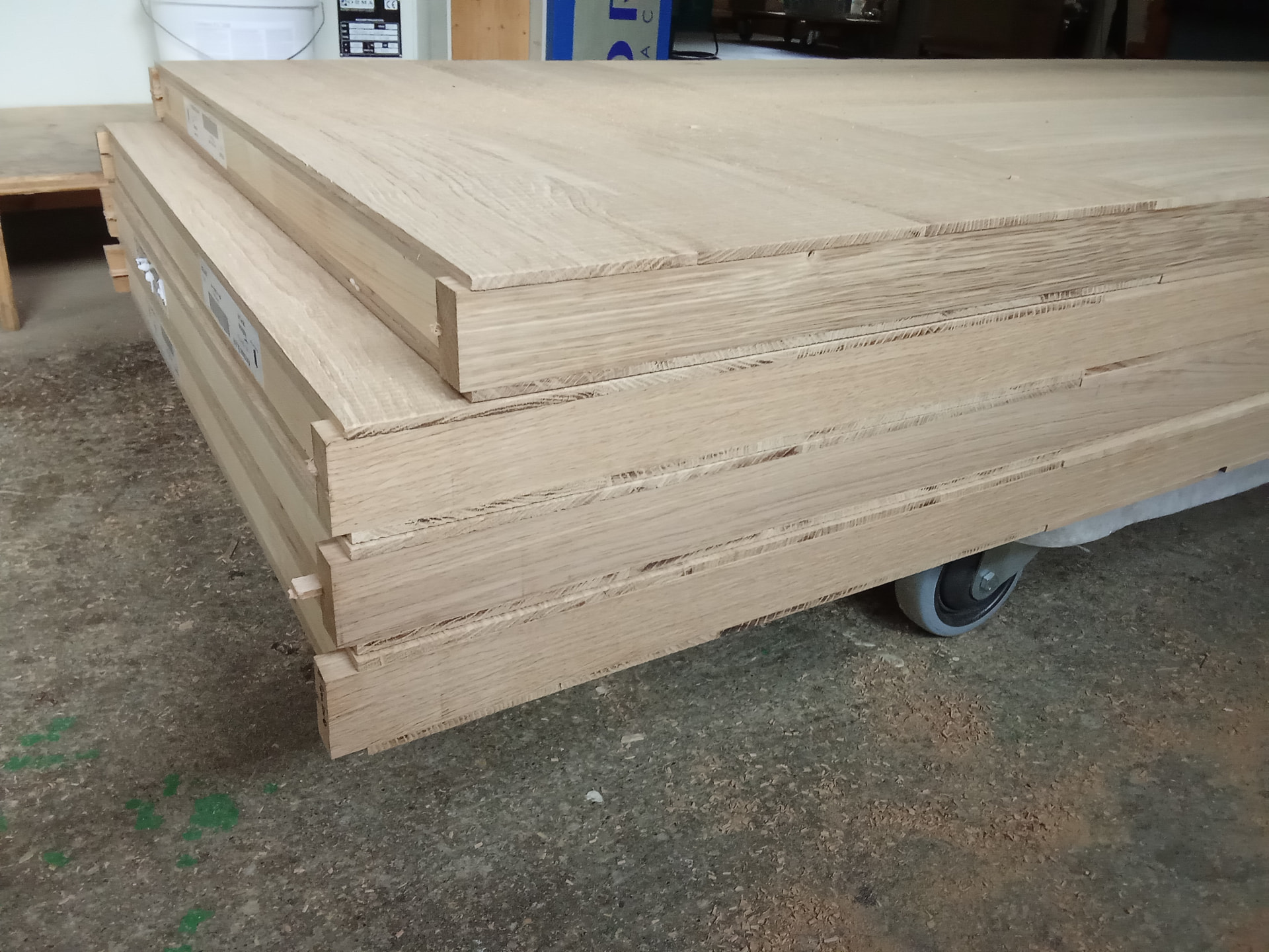

unas puertas que se están fabricando , unas van con el núcleo de aglomerado y otras son puertas antifuego que se forran
