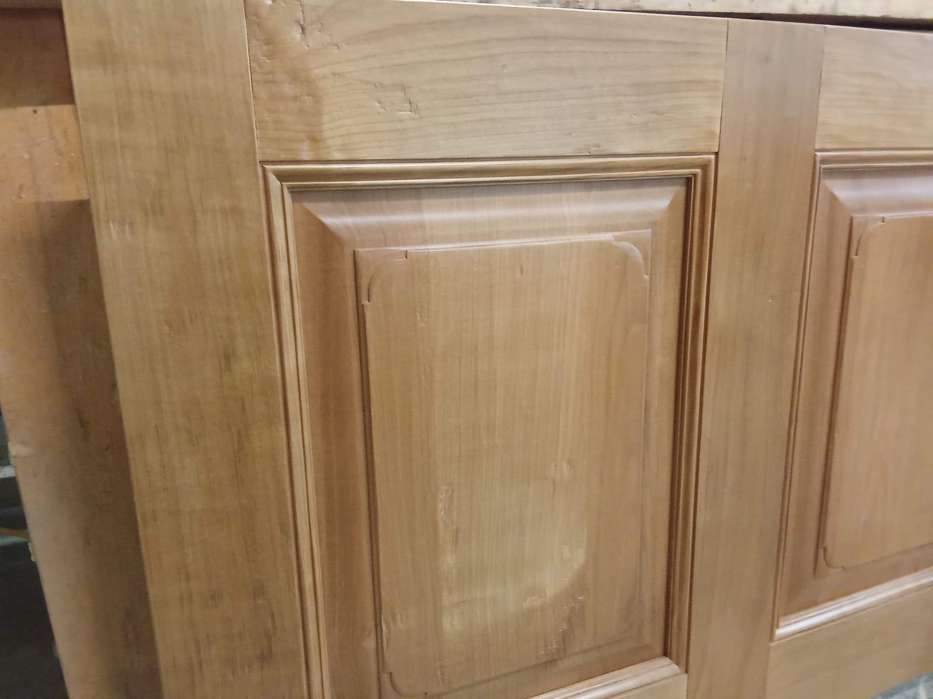

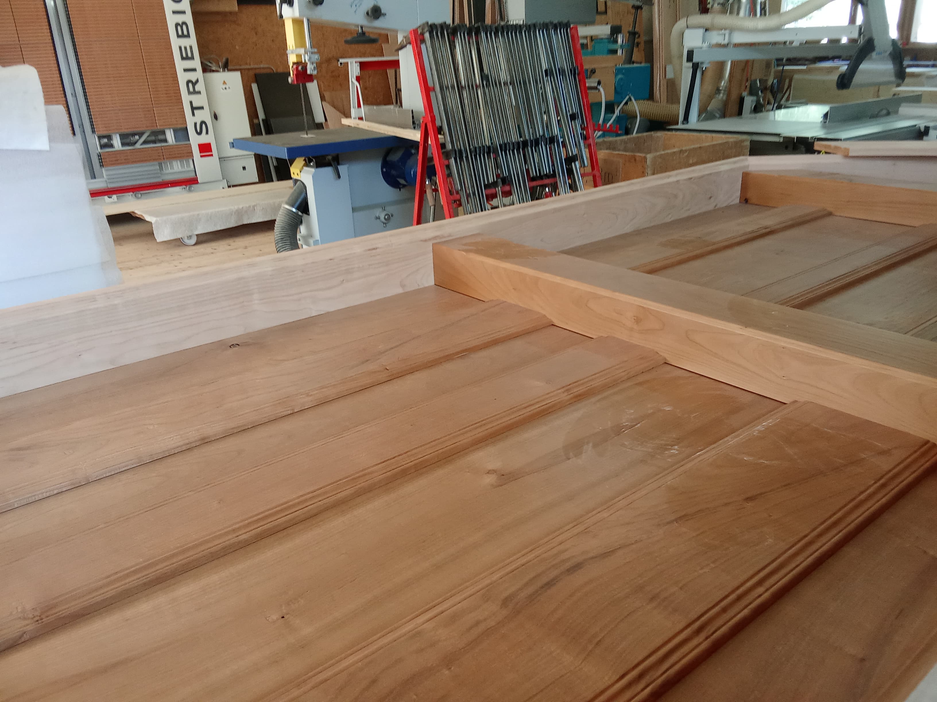

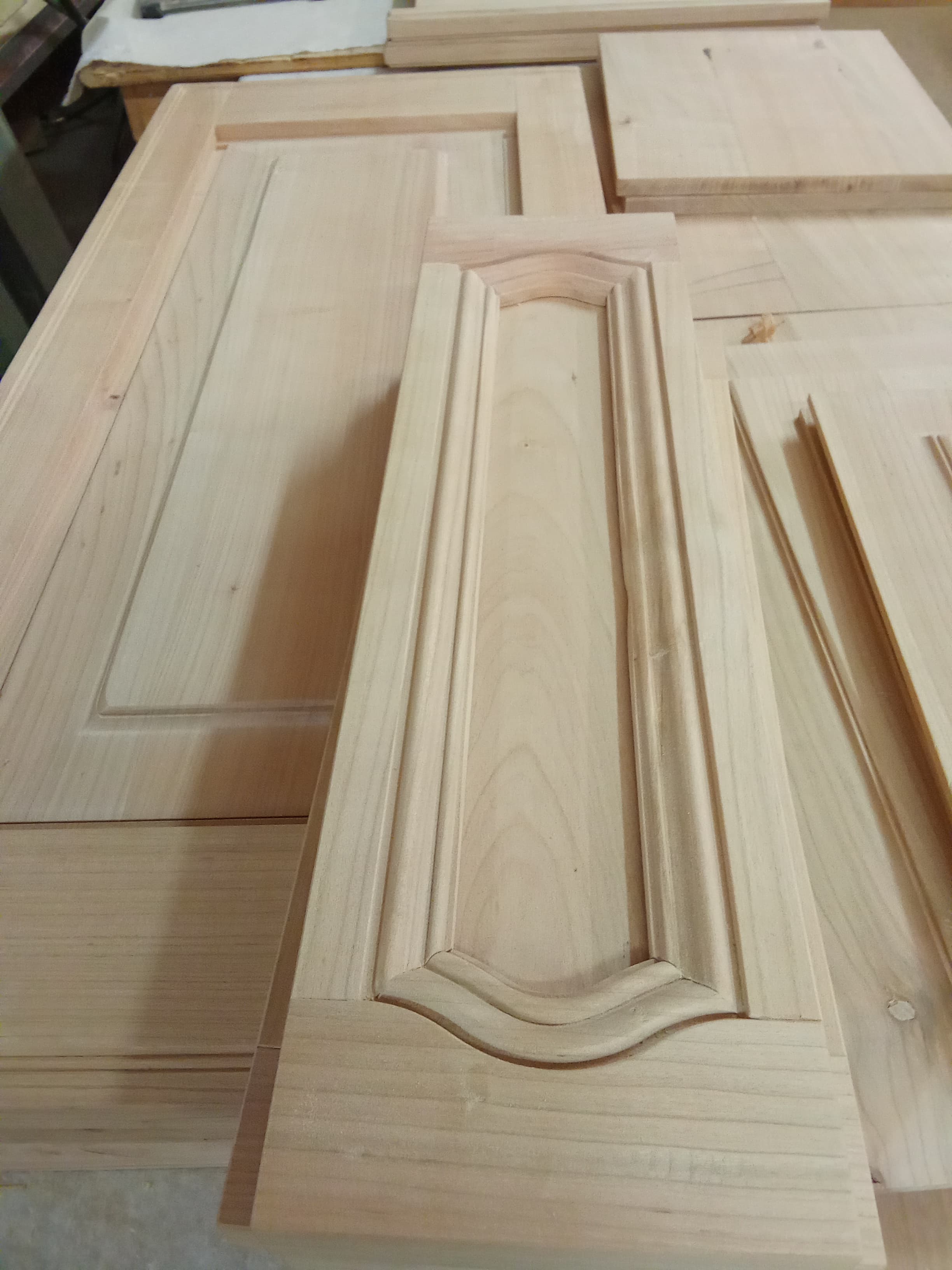

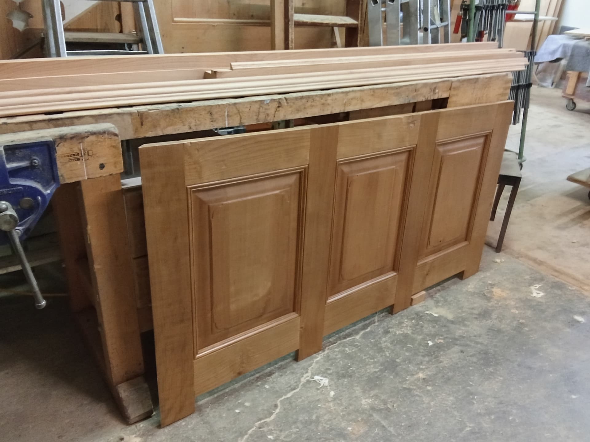

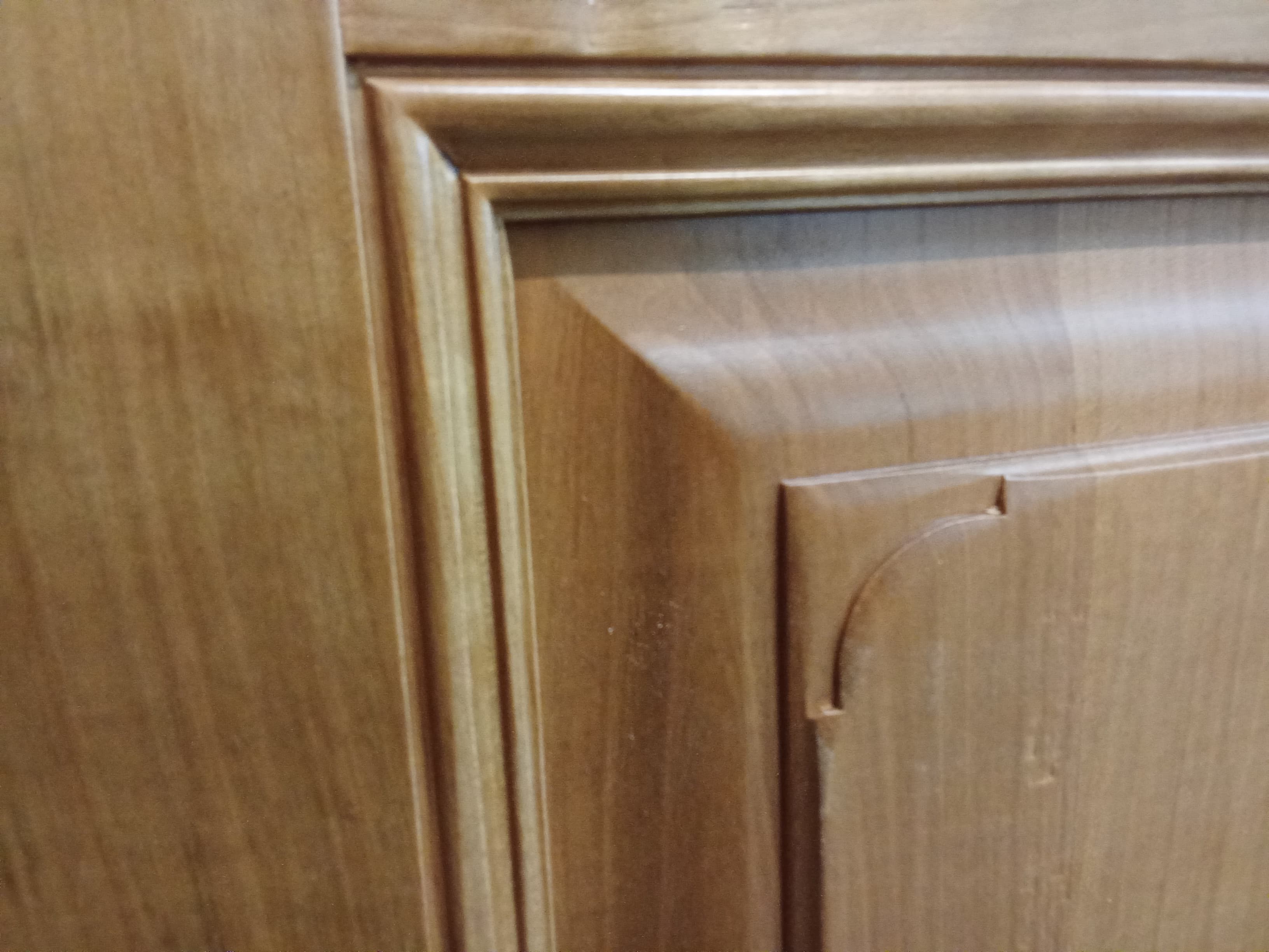

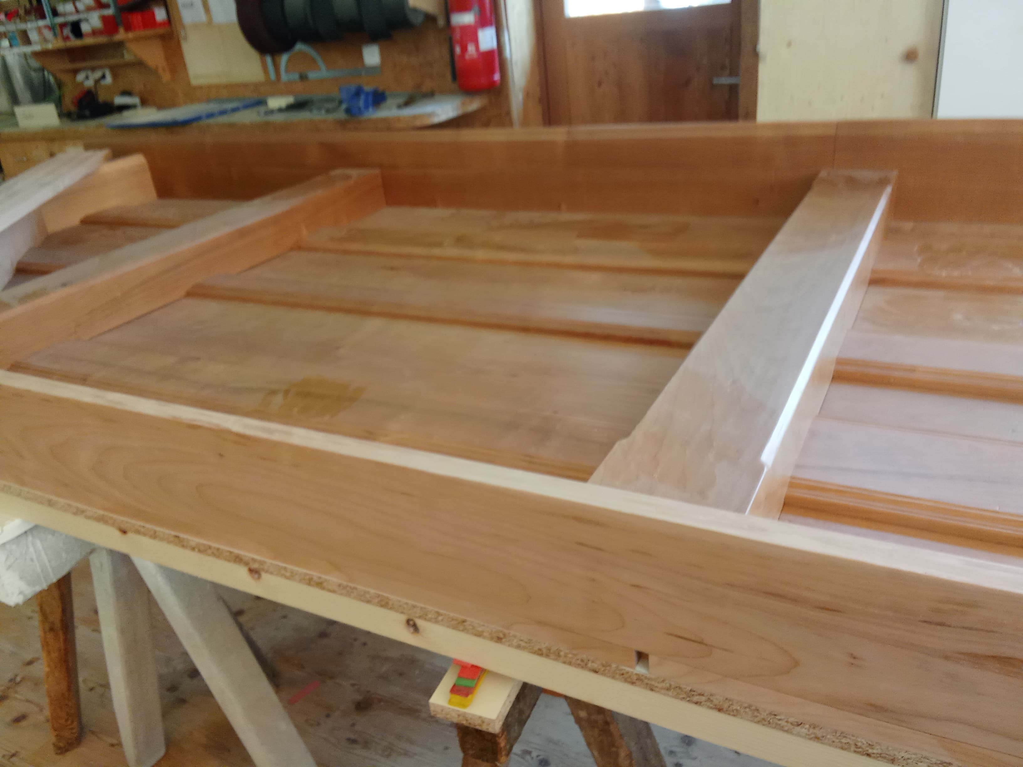

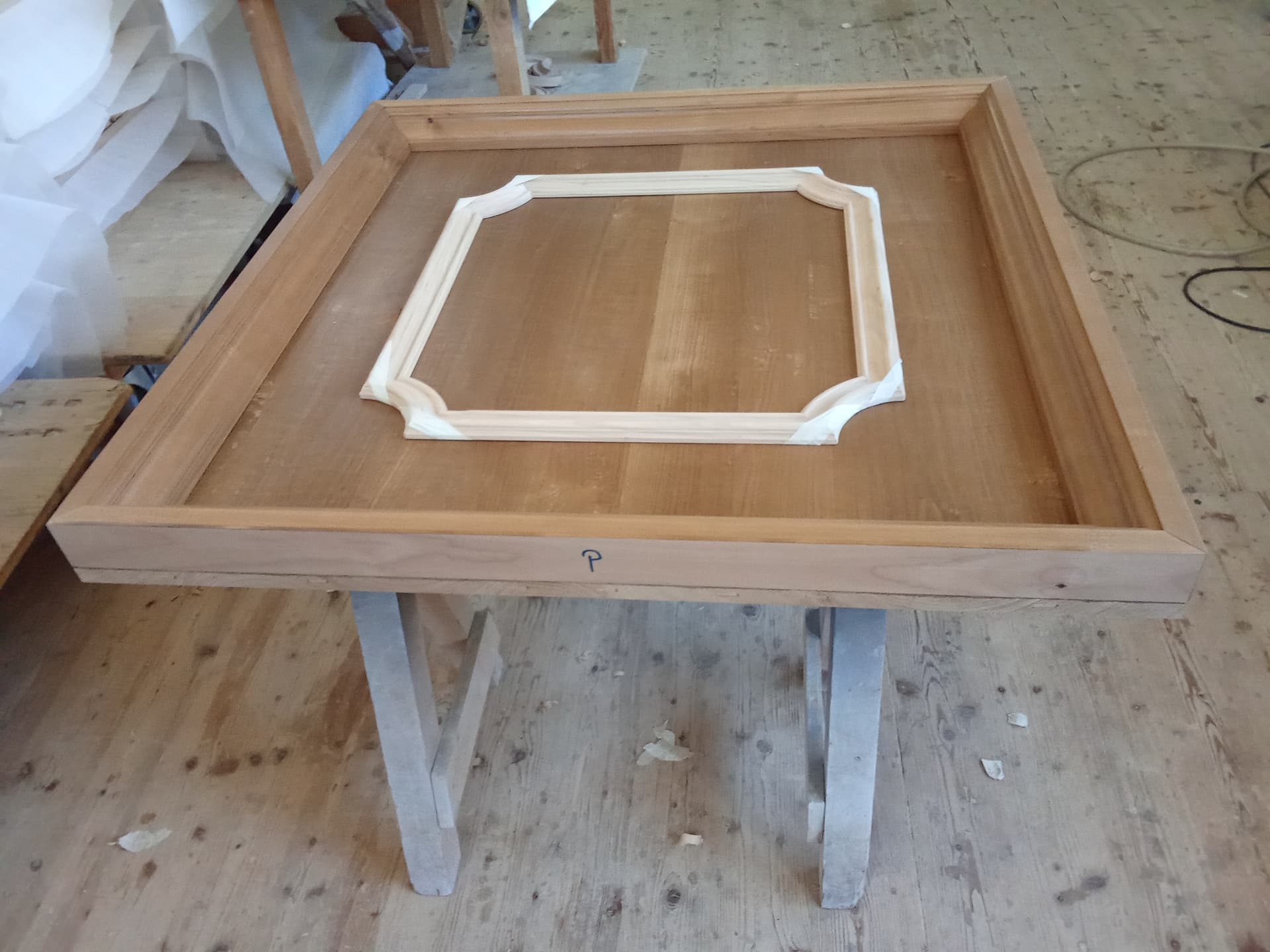

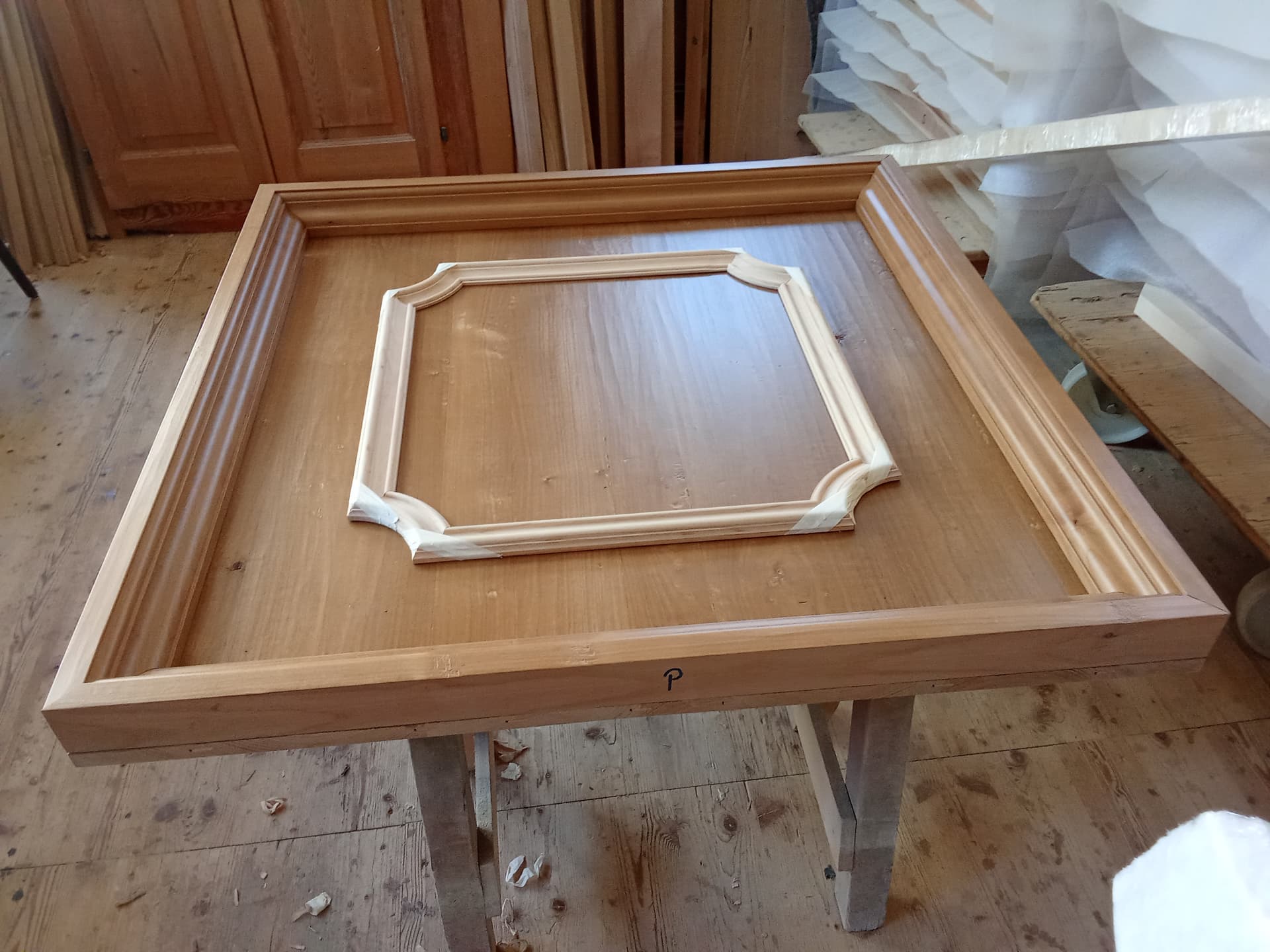

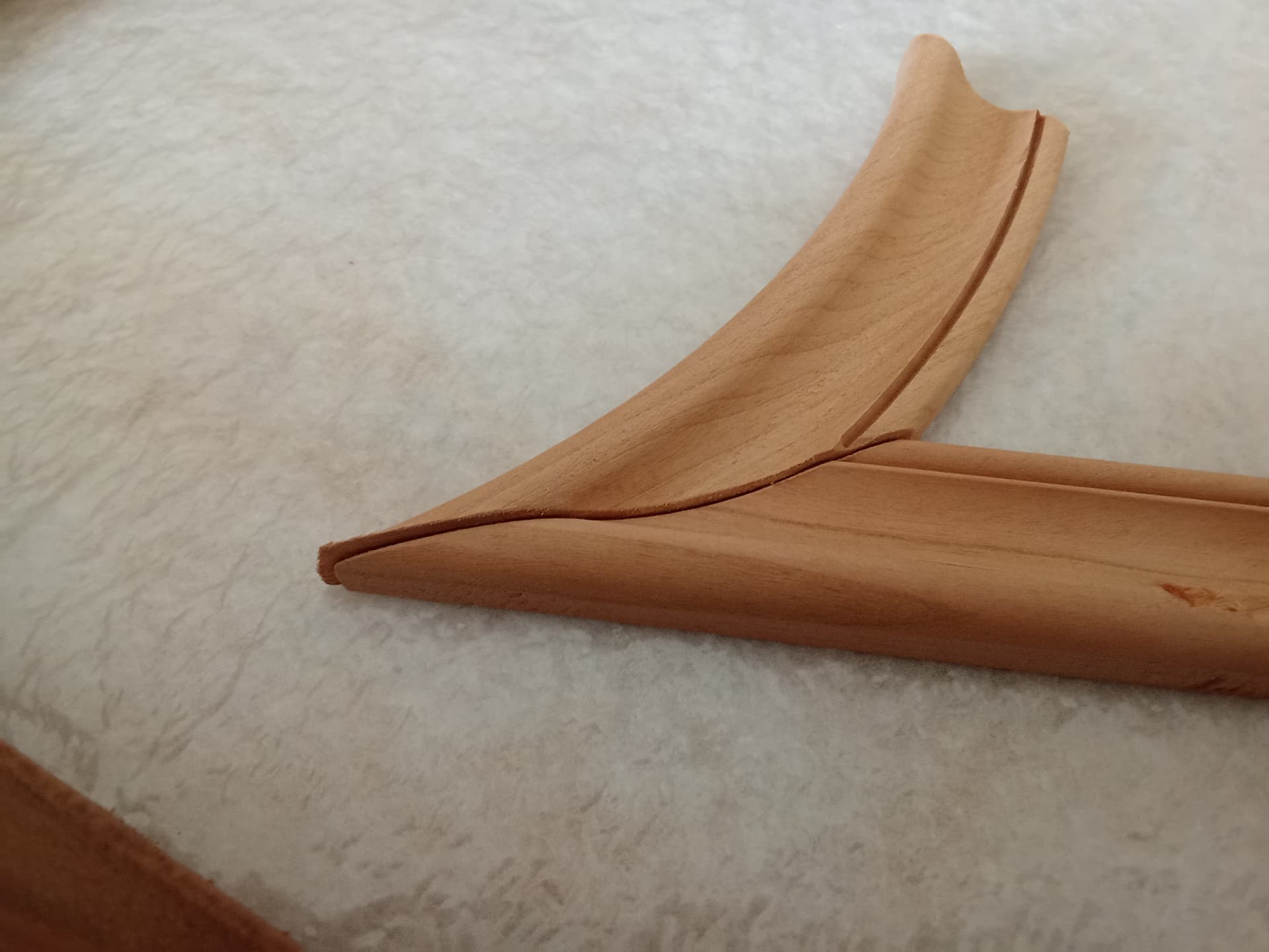

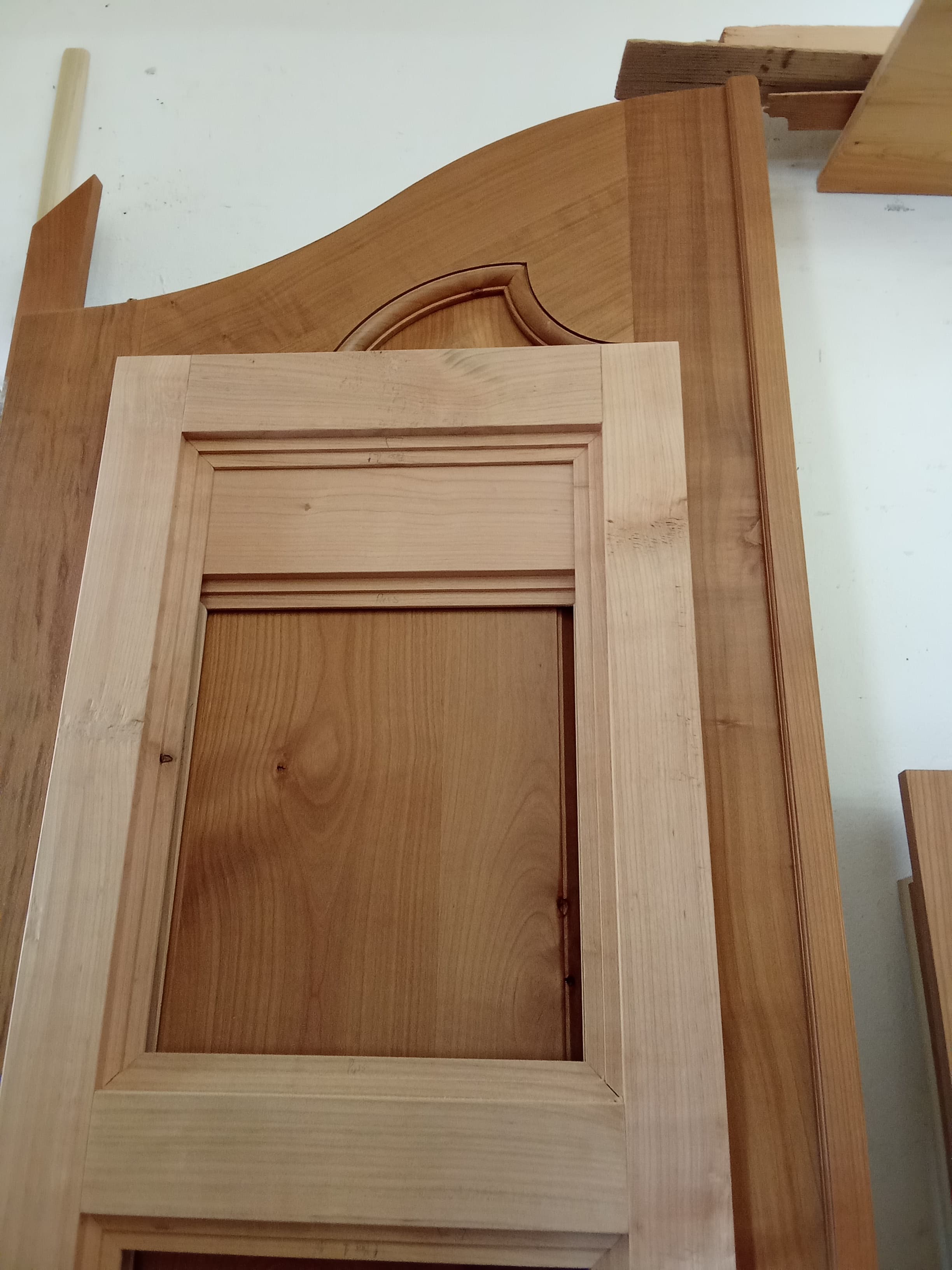

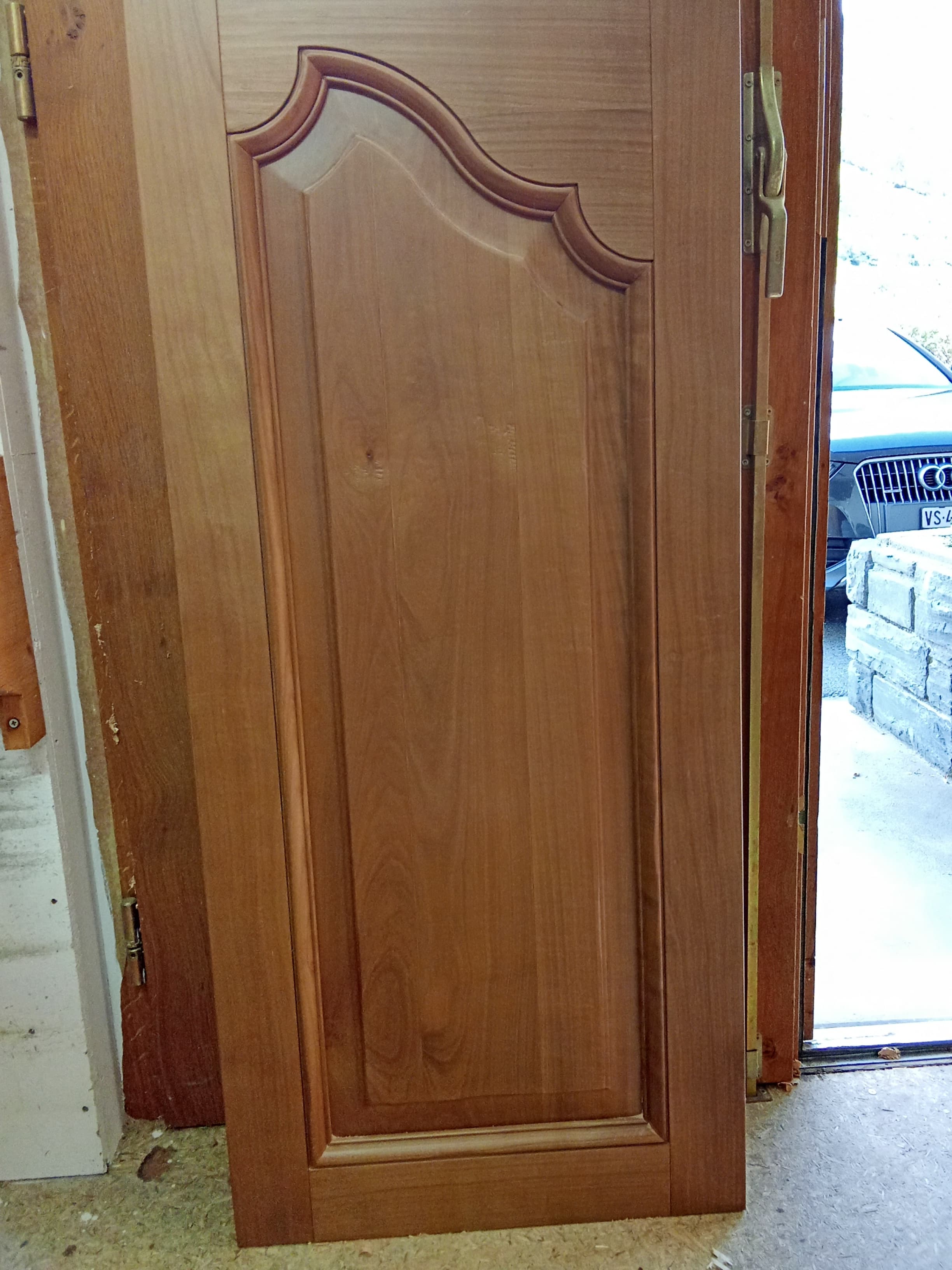

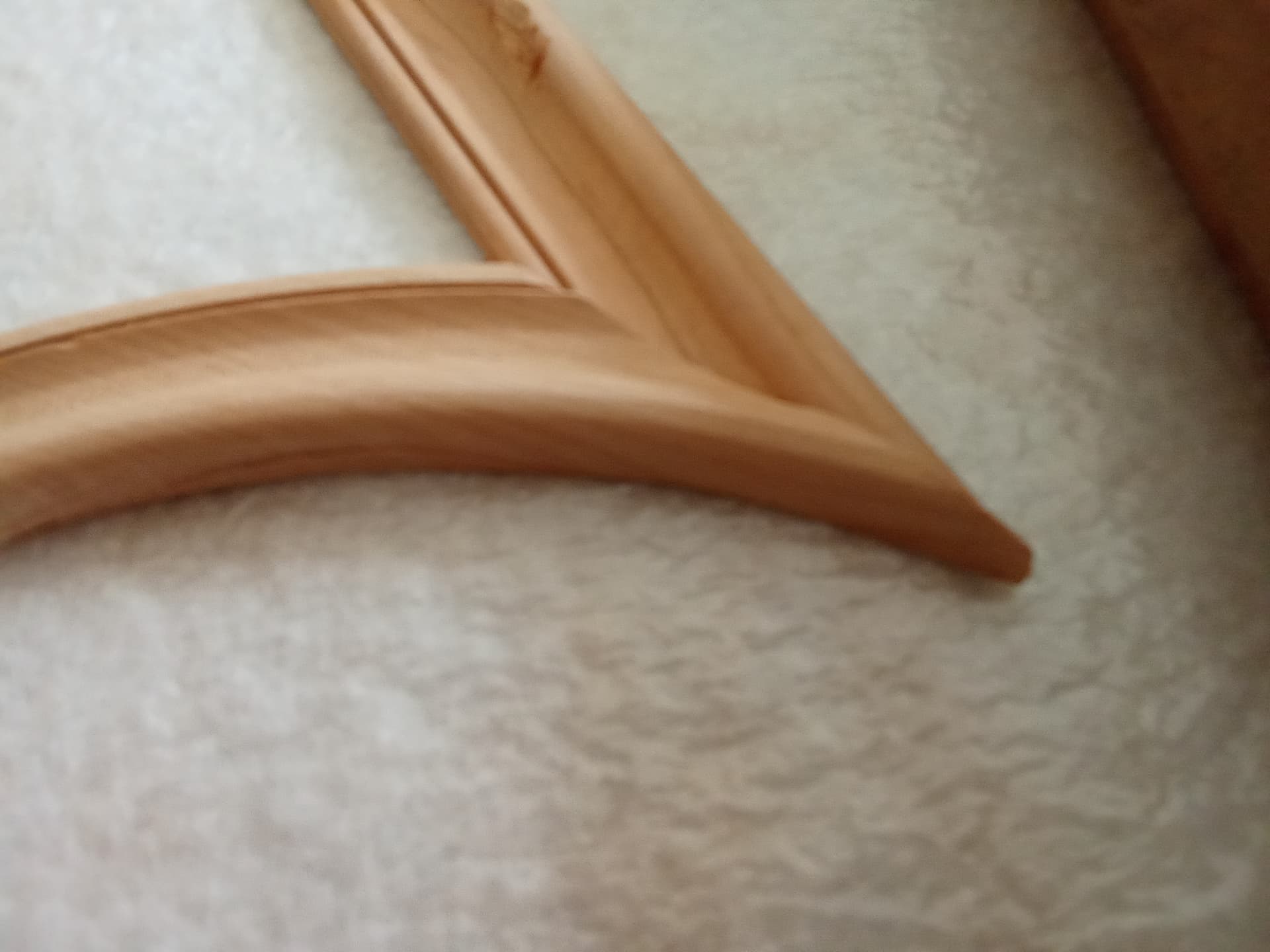

Me encanta!! Tanto la moldura del plafon como el perfil del bastidor son muy elegantes.
El acabado es poliuretano?
Buenos días, es poliuretano
El mismo producto para el fondo y el acabado
Buenas tardes

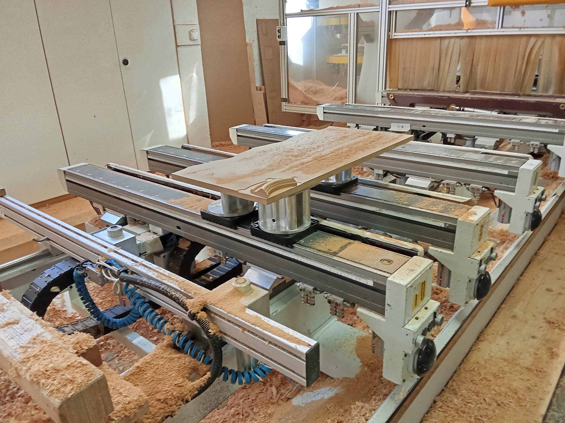

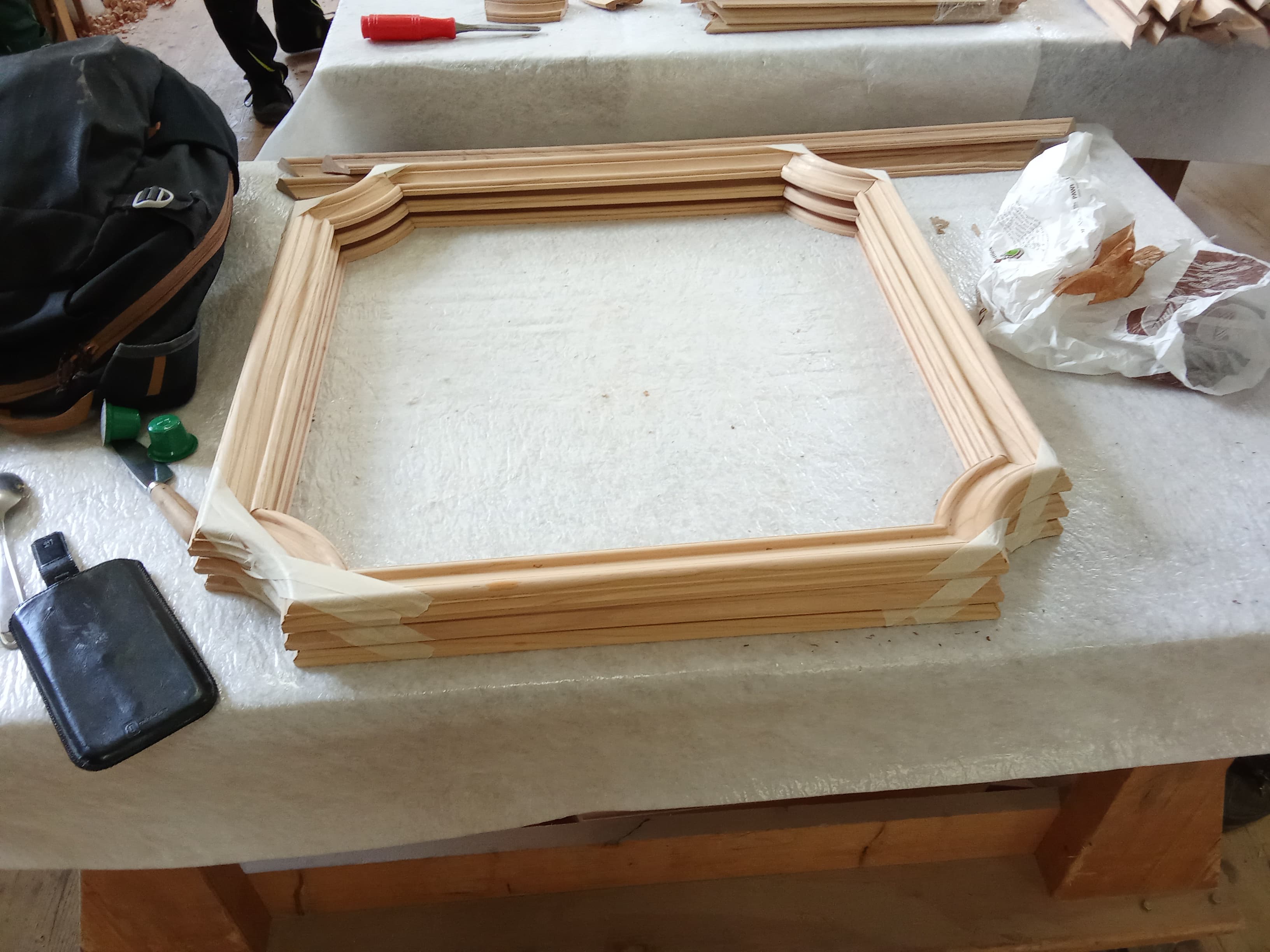

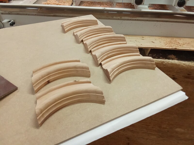

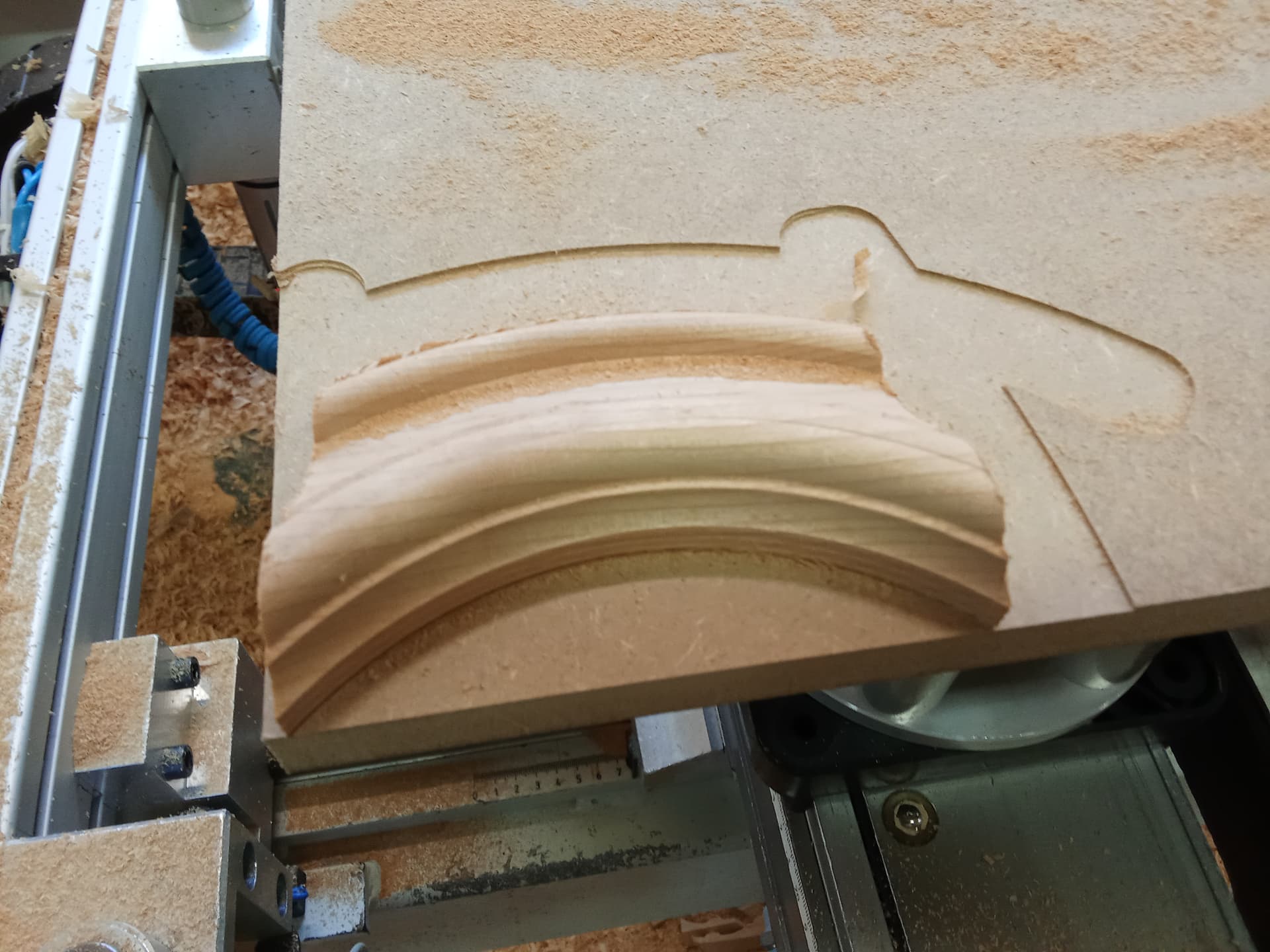

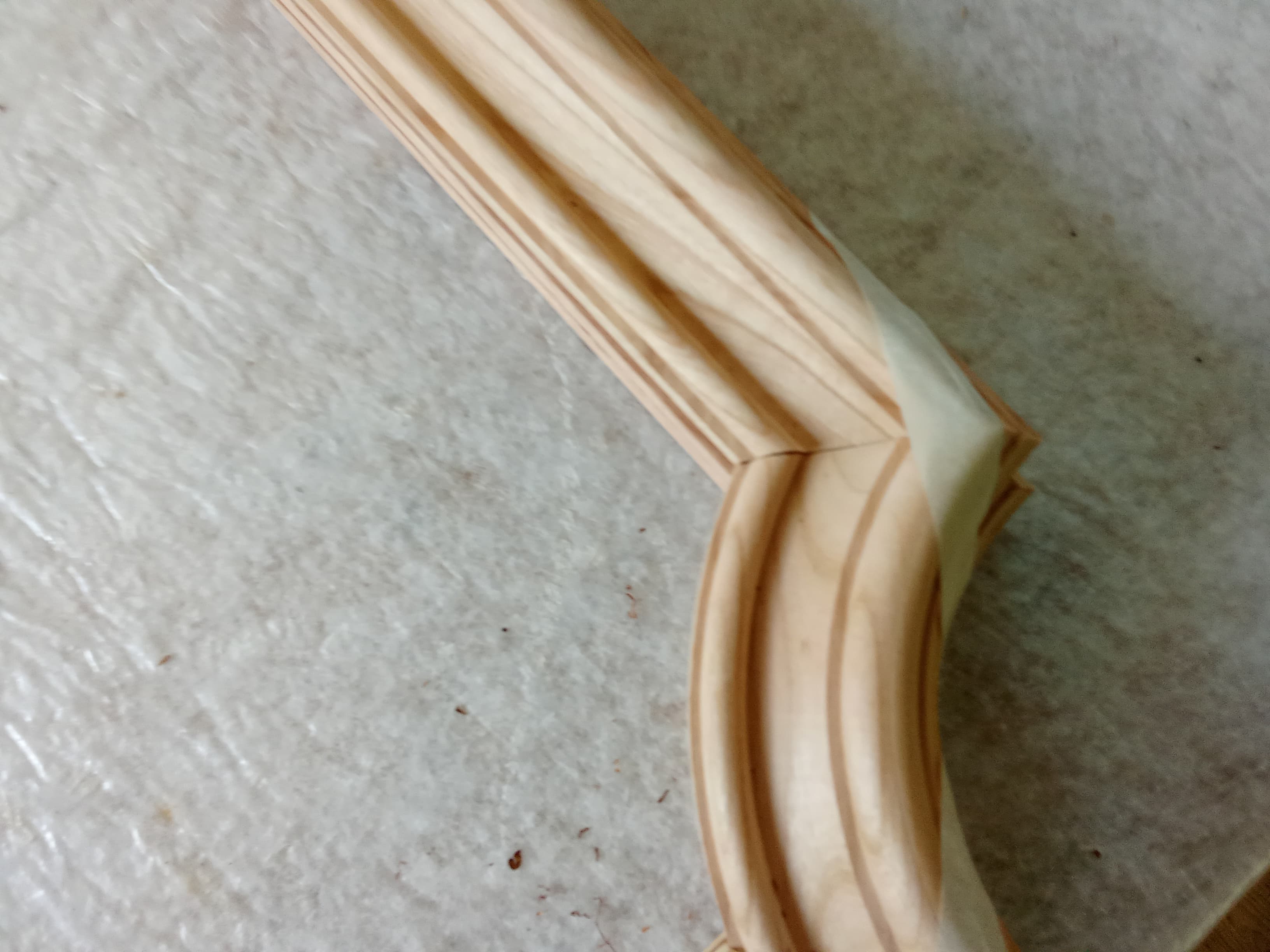

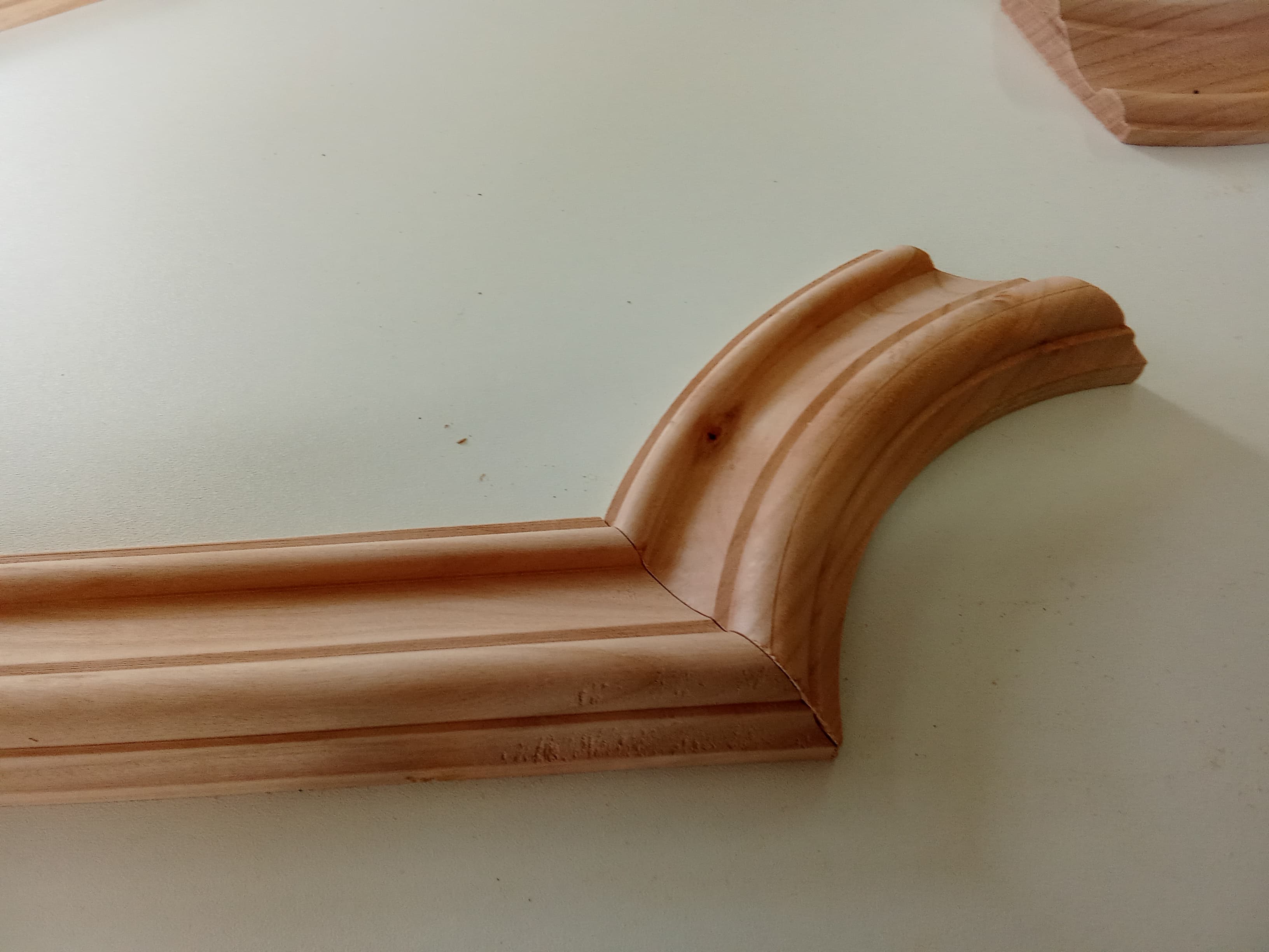

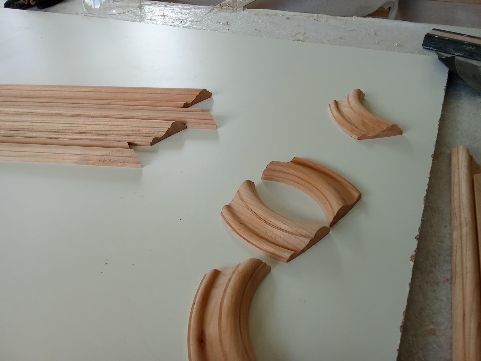

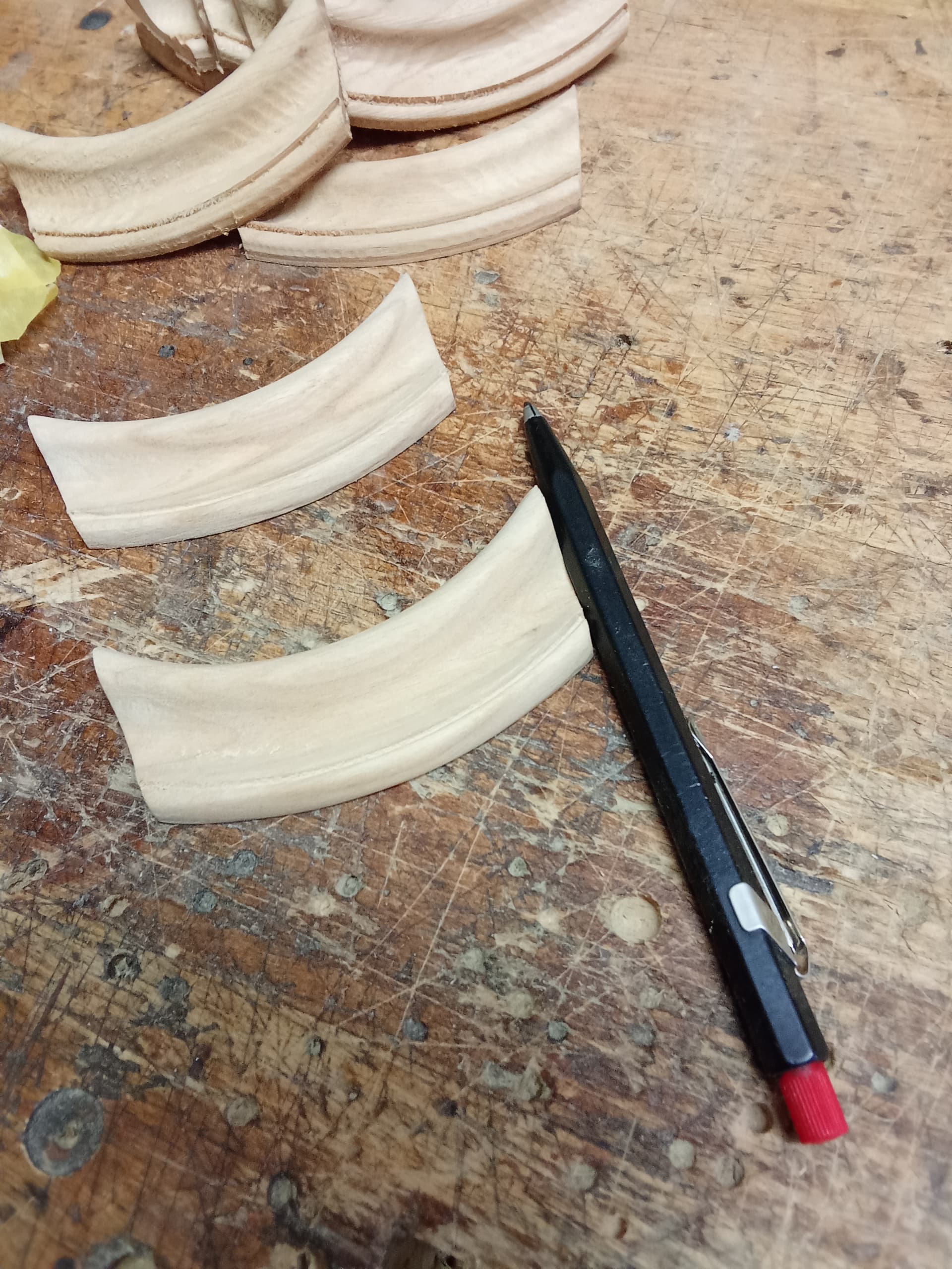

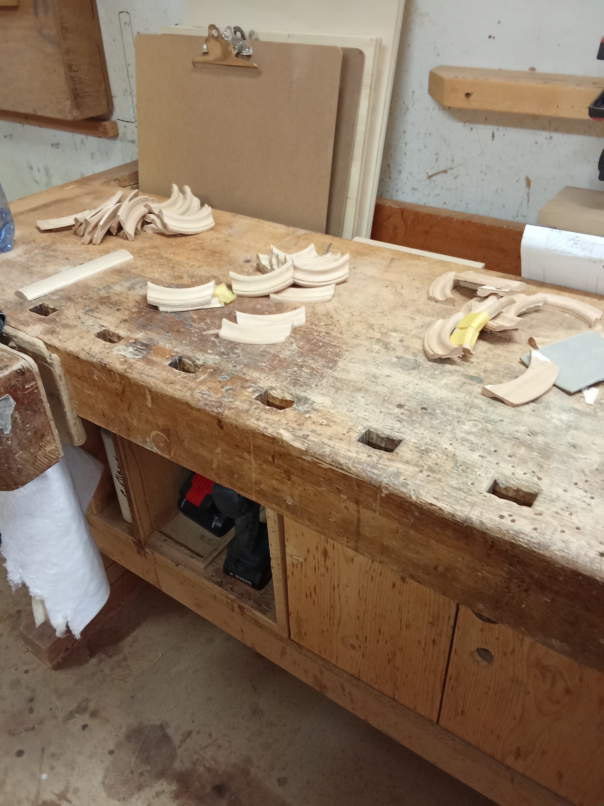

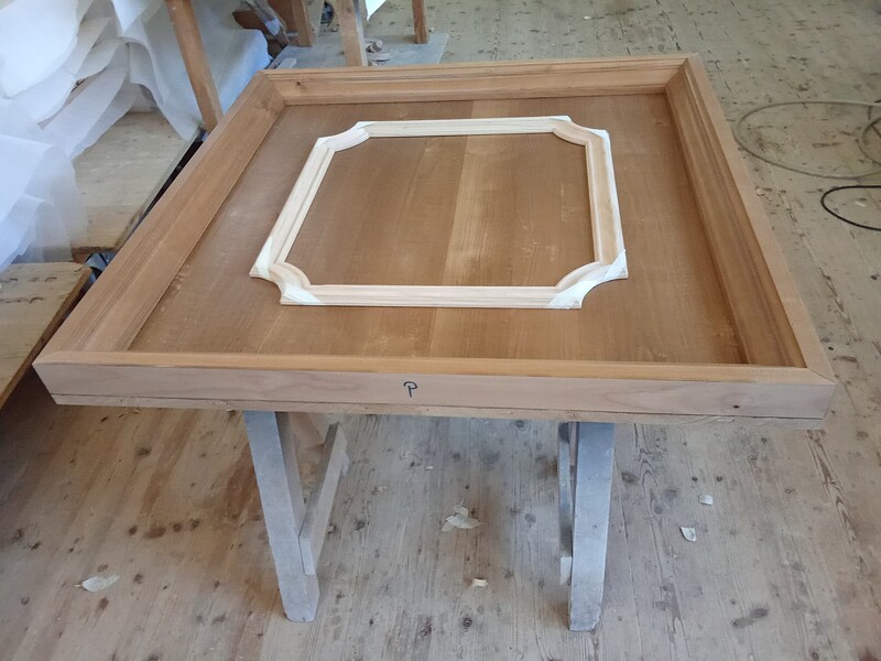

@Francis10 se que casi lo imposible lo haceis posible, pero como habeis hecho esa curva con esa moldura??? Solo se me ocurre o en dos piezas o en un torno haciendo un plafon y cortandolo en pedazos…
Fácil, apretando un botón.
Buenos días, están hechas con la cnc , también se puede hacer con la tupí, se deja una sola rueda al alimentador , sobre un aglomerado o un dm se coloca un molde con la forma de la moldura, y se van pasando

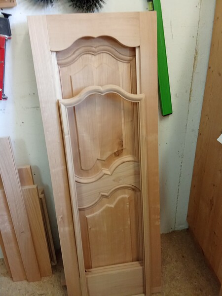

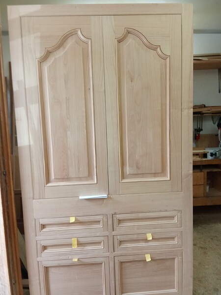

Buaaaa… que pasada!! Trabajo fino fino!! :heart_eyes::heart_eyes:
Buenos días, otras fotos

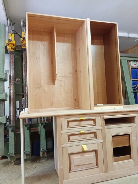

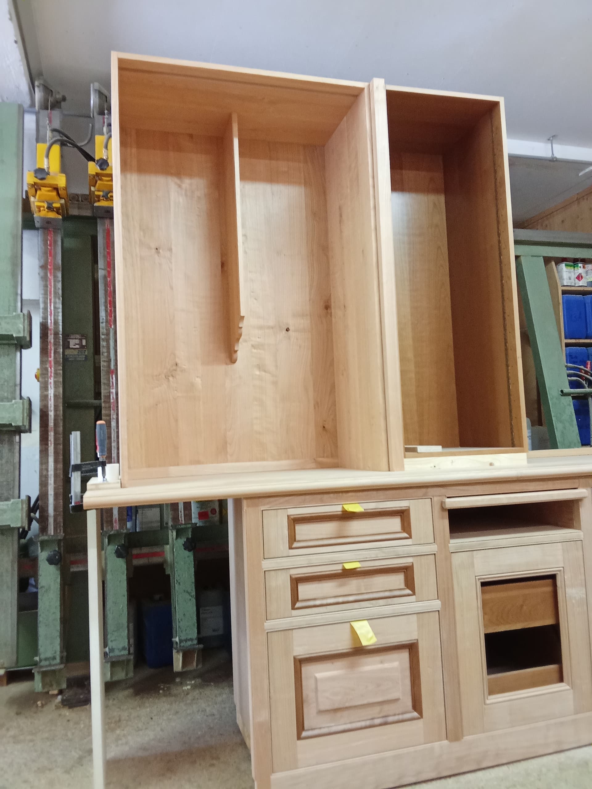

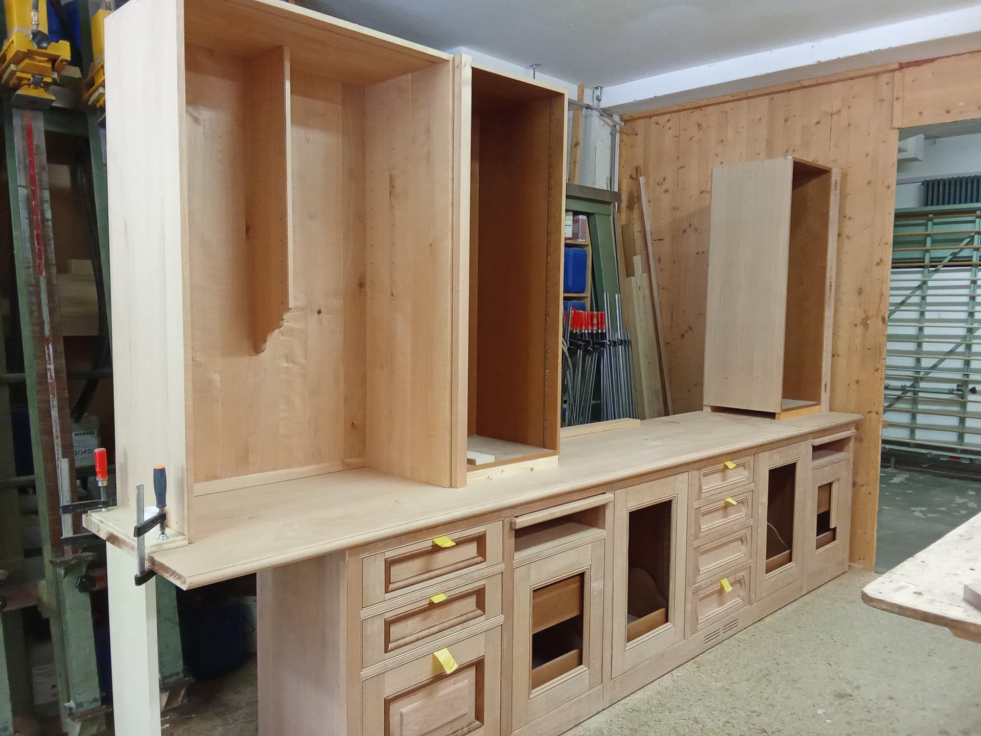

Buenos días, lunes , el mejor día de la semana,
