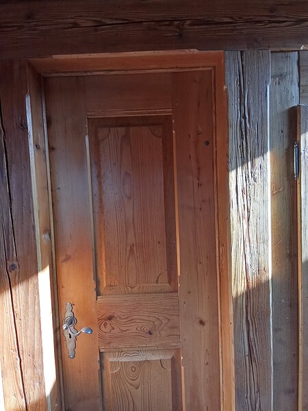

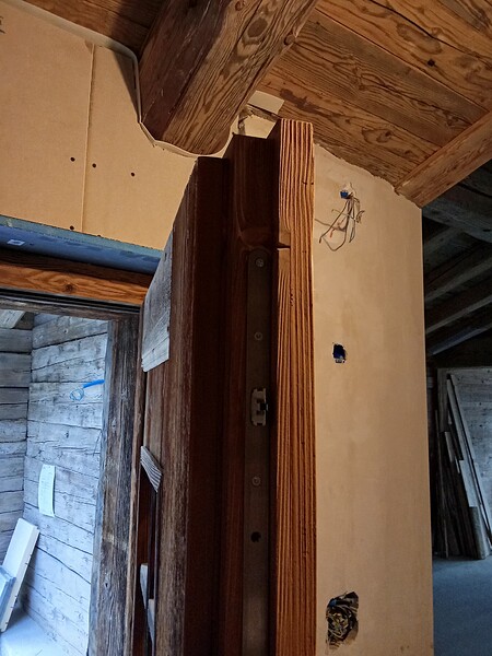

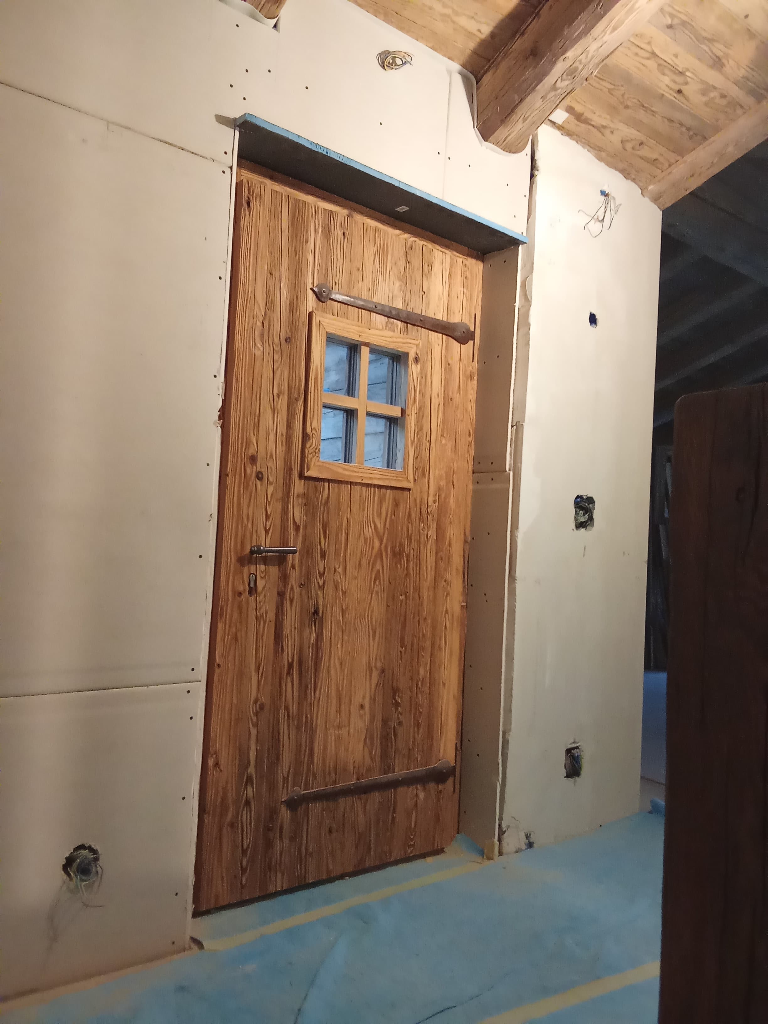

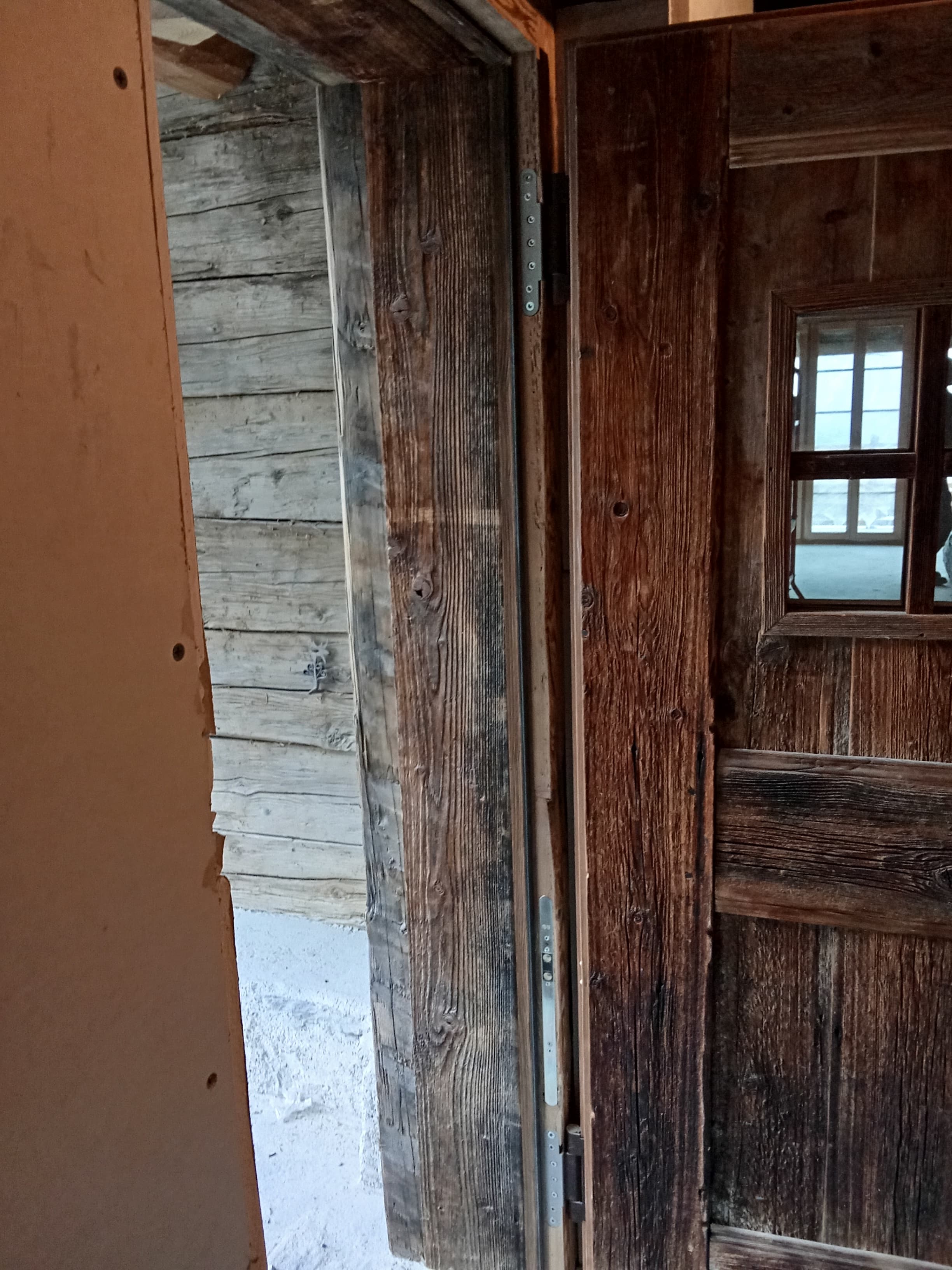

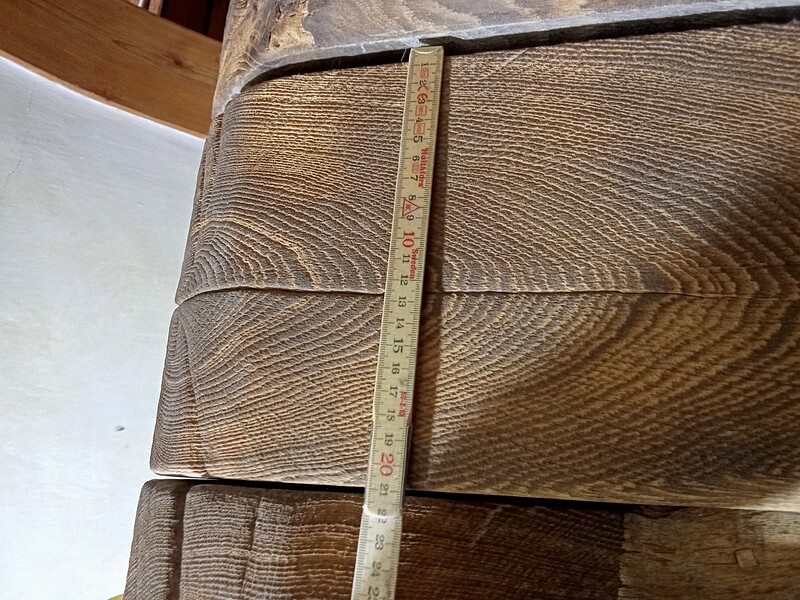

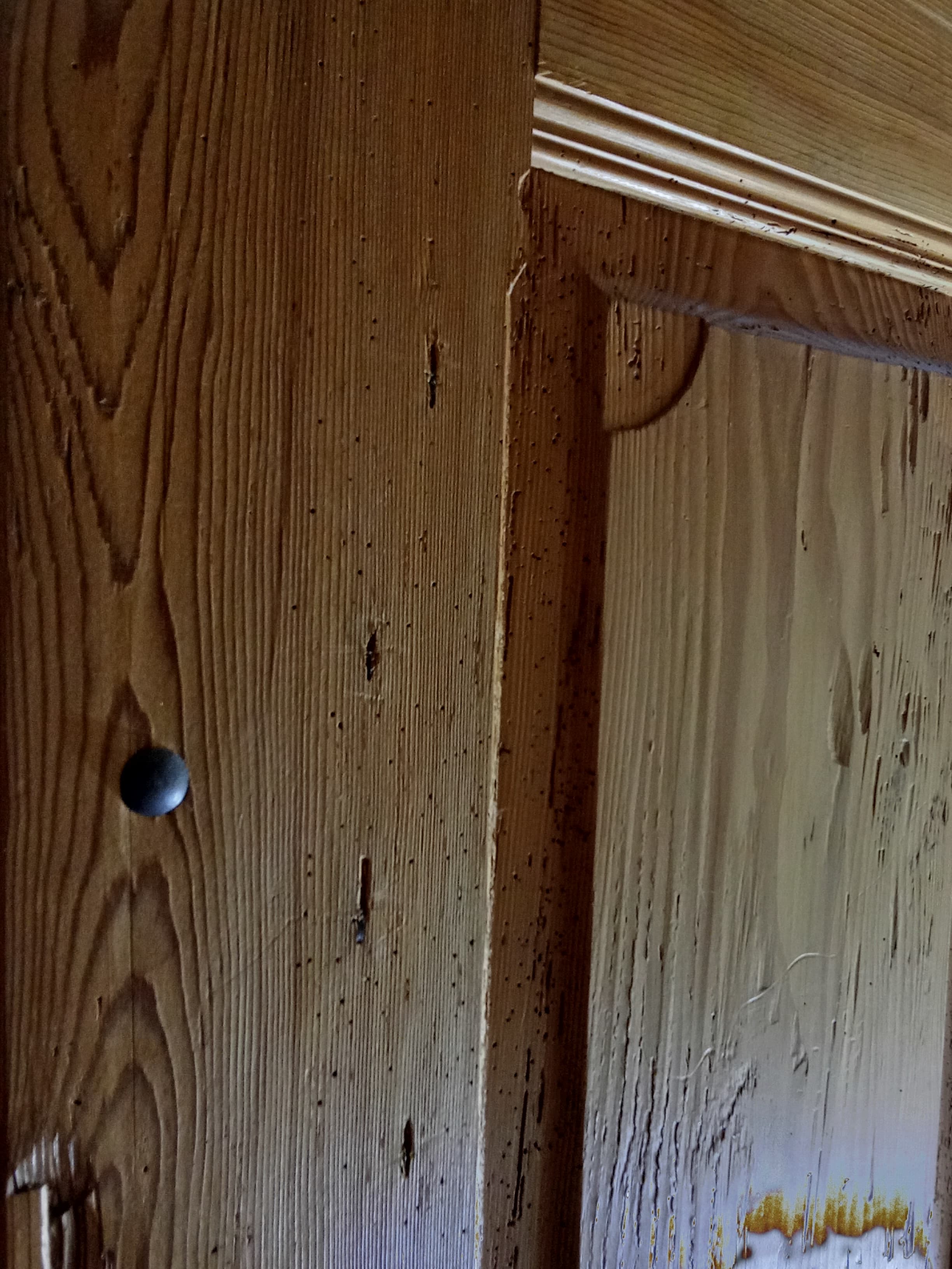

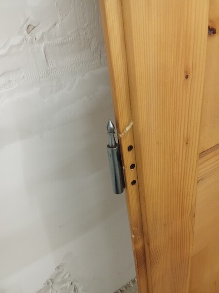

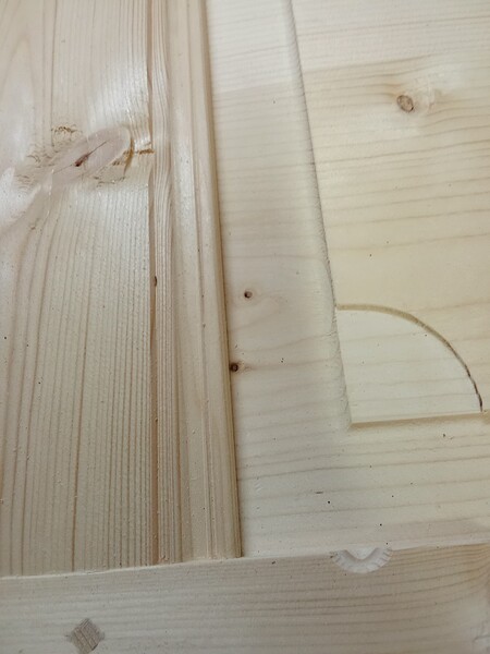

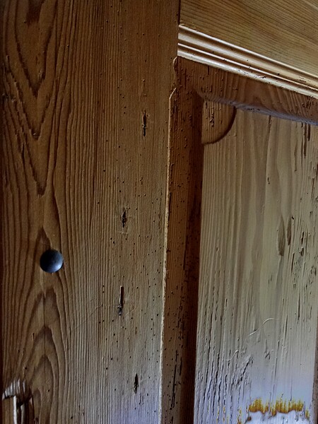

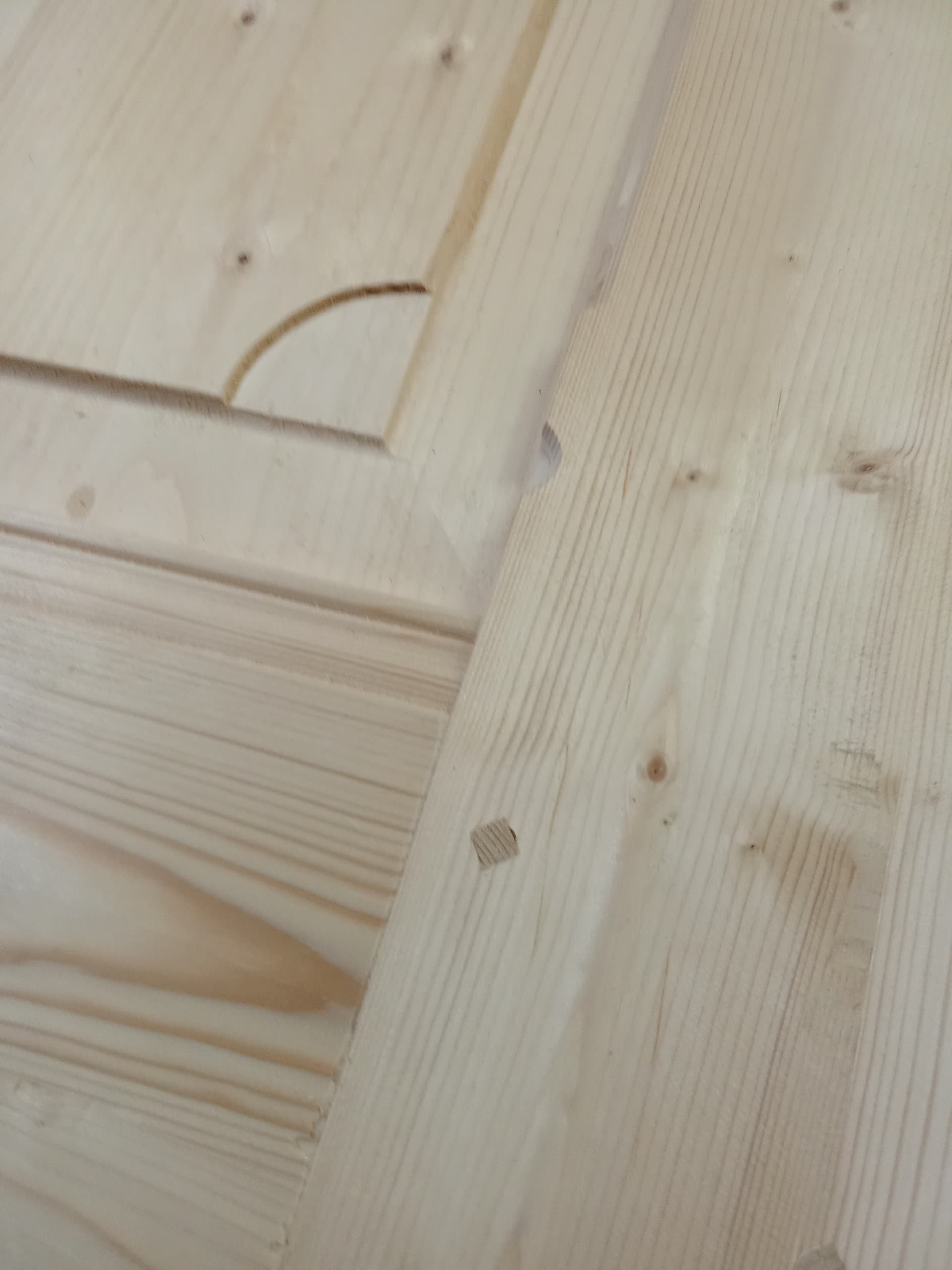

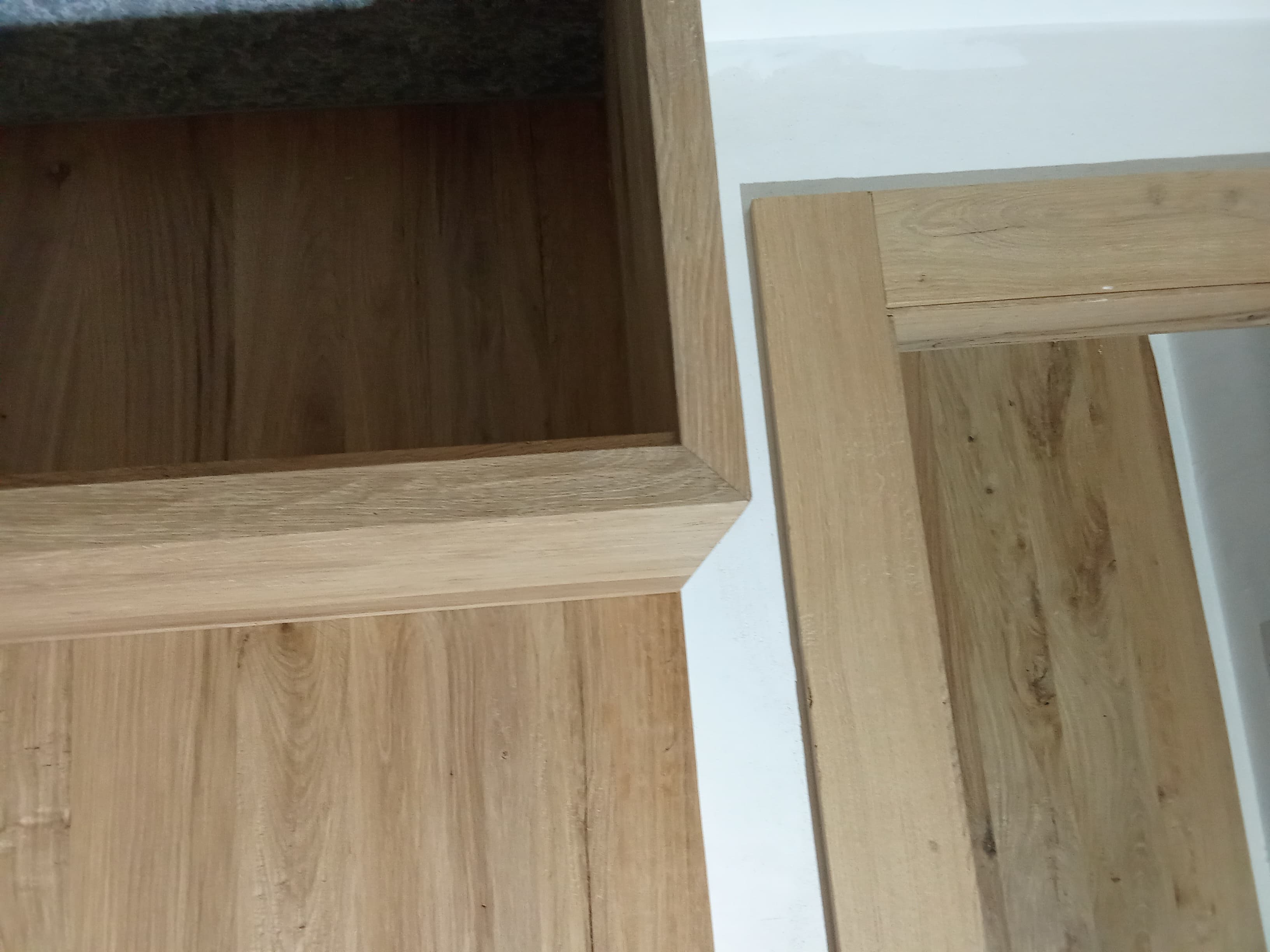

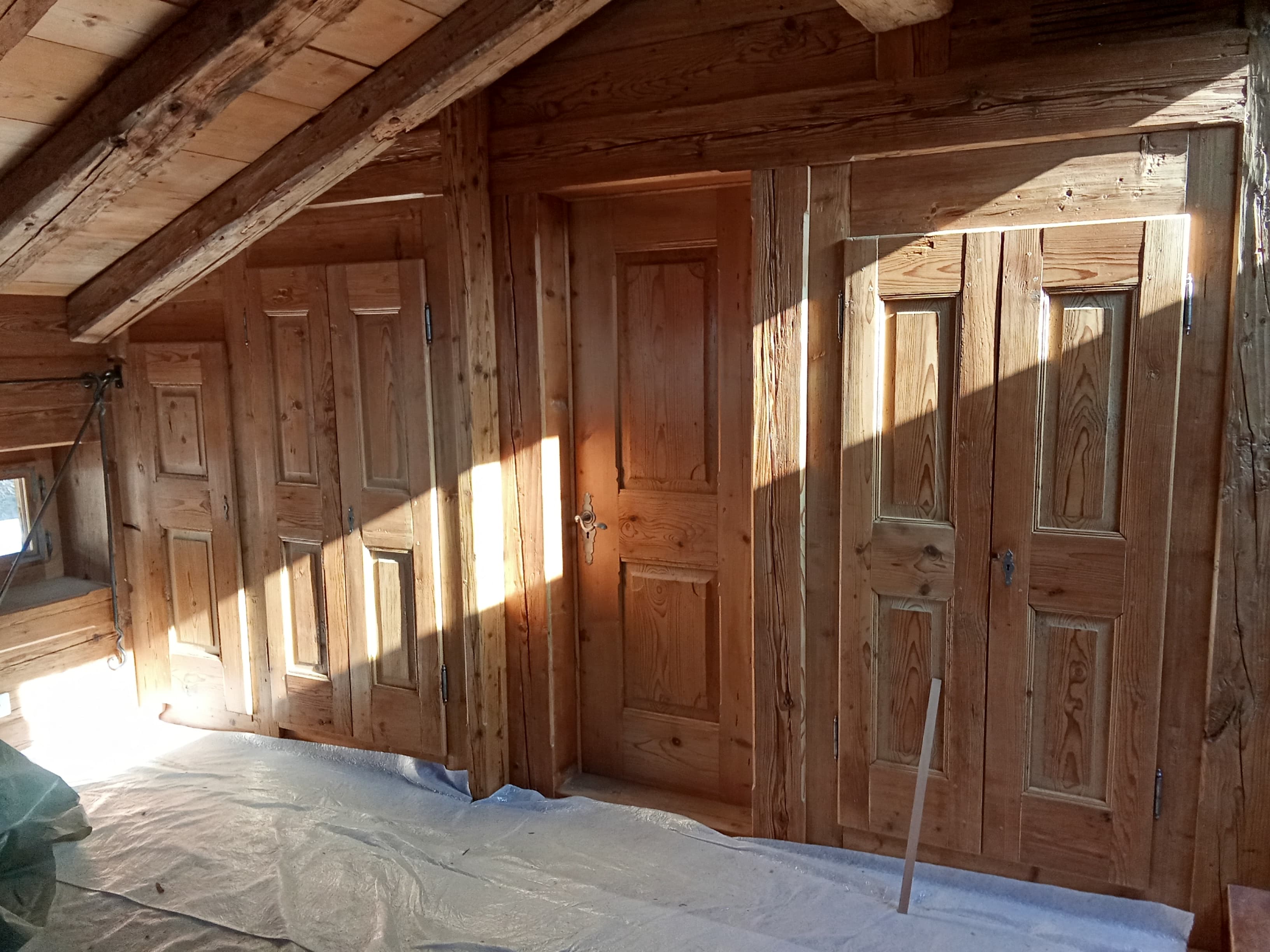

Unas puertas de paso y otras de armario , son una recreación de puertas antiguas, voy a subir unas fotos de puertas fabricadas con madera antigua, son el mismo modelo
En la foto del canto de la puerta se aprecian las pegas de la madera, para que las dos caras sean de madera antigua, con las marcas del tiempo y de los xilófagos,

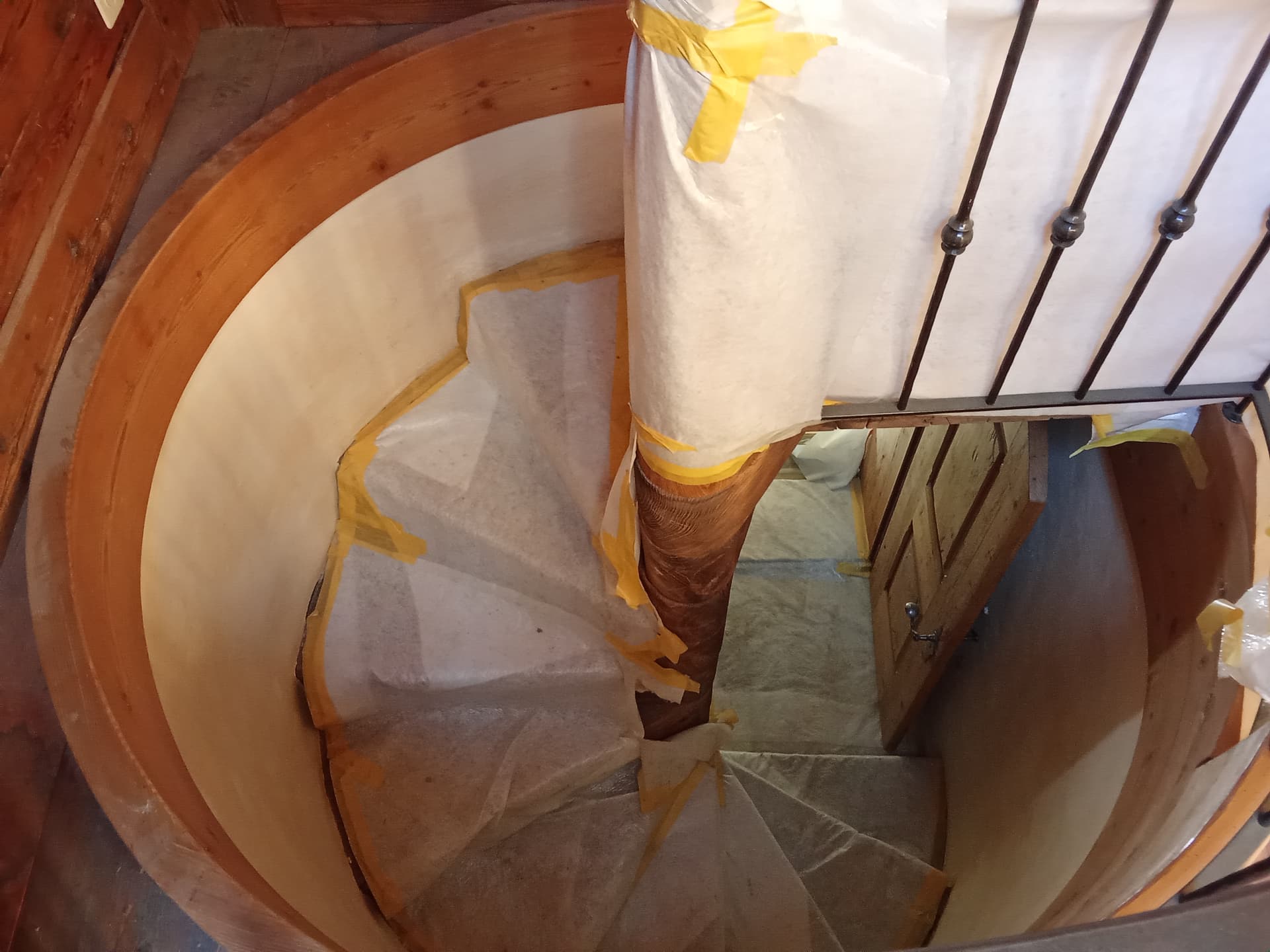

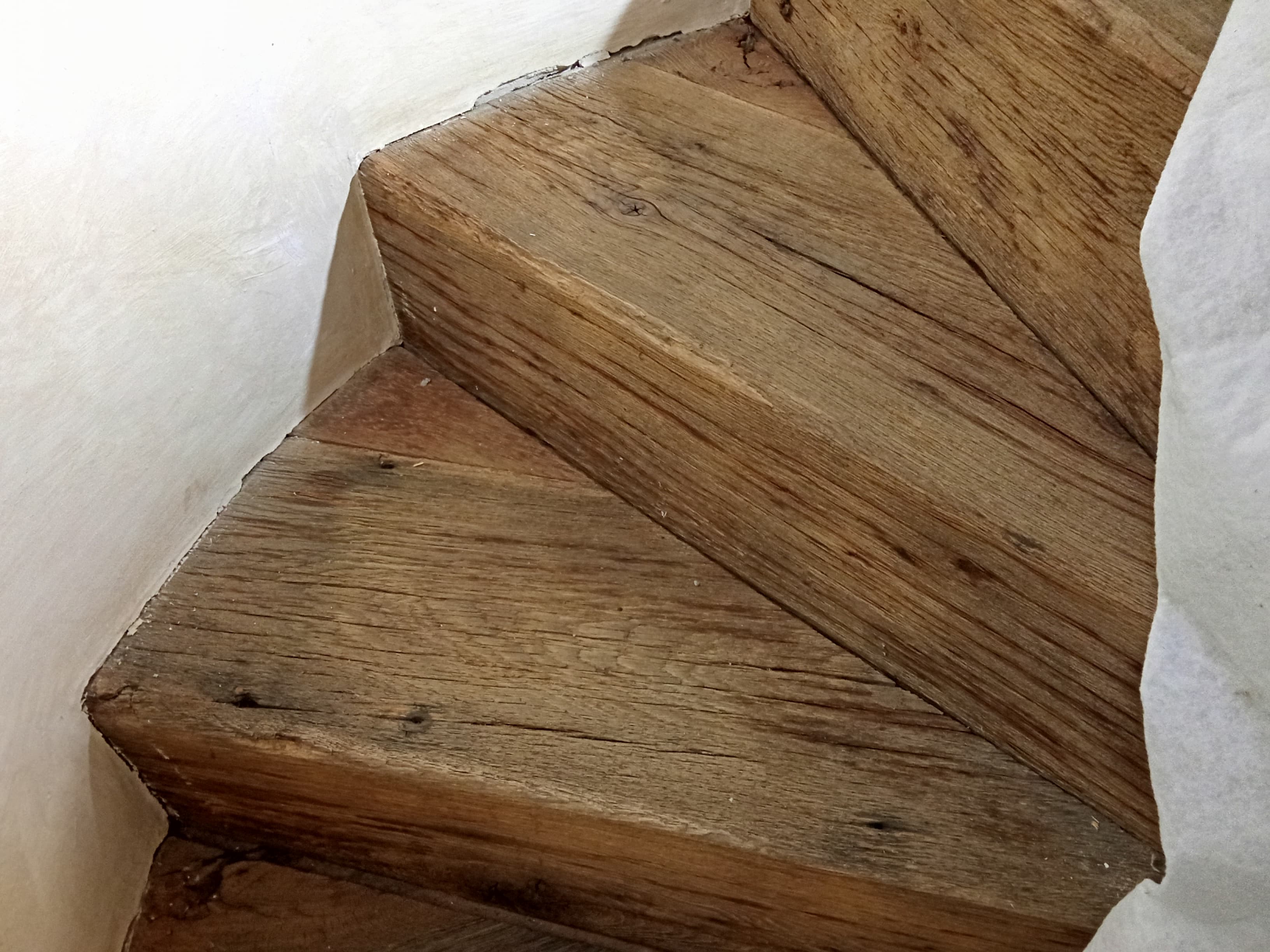

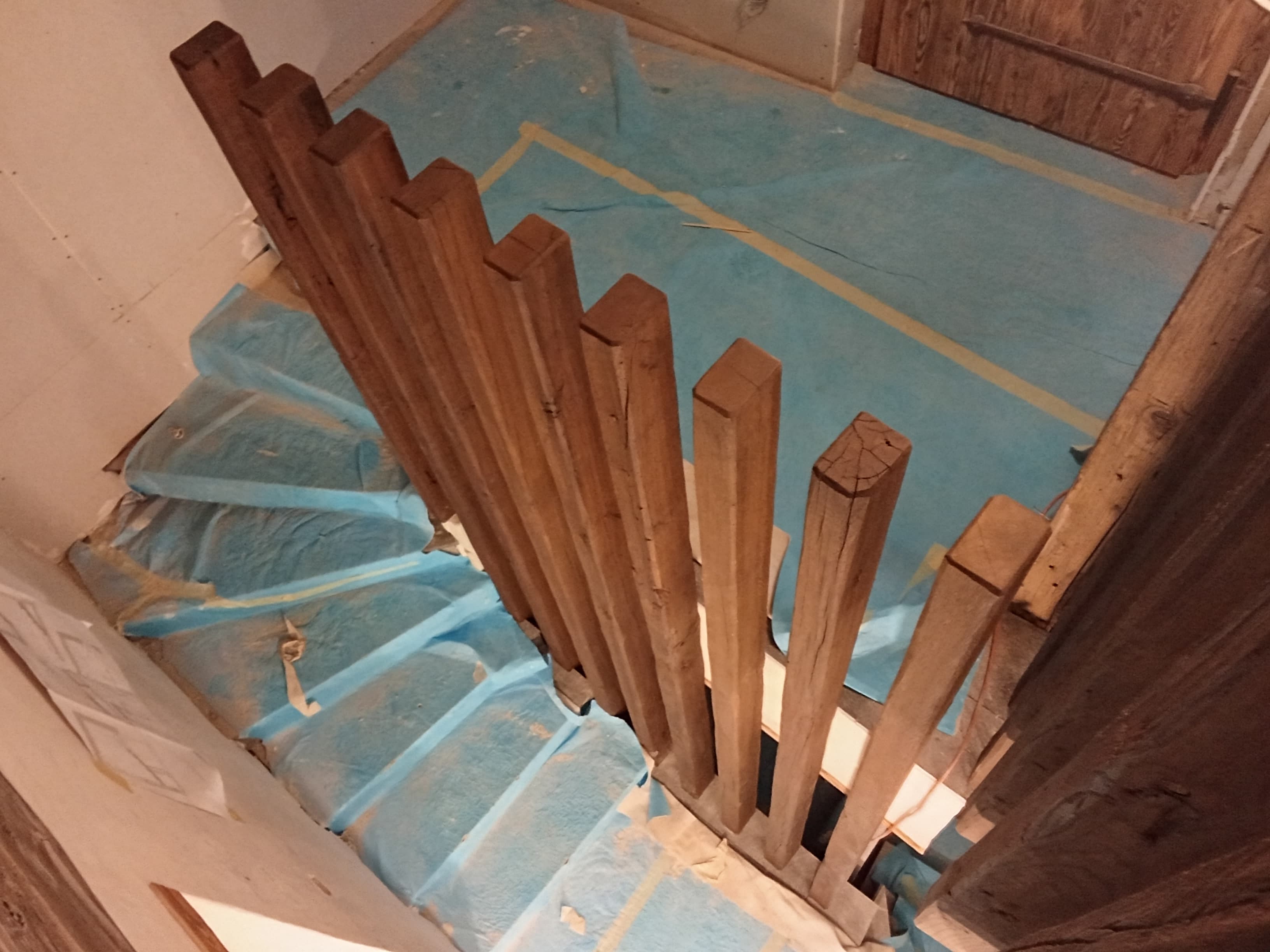

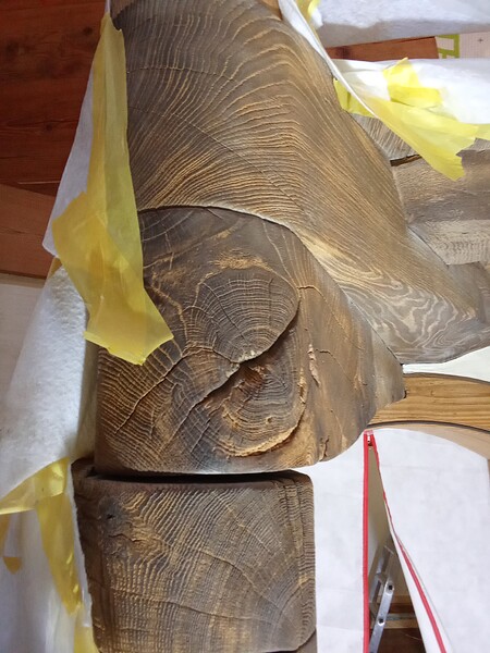

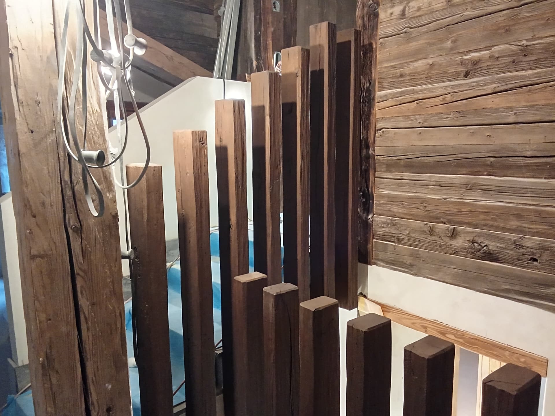

Escalera en roble y metal

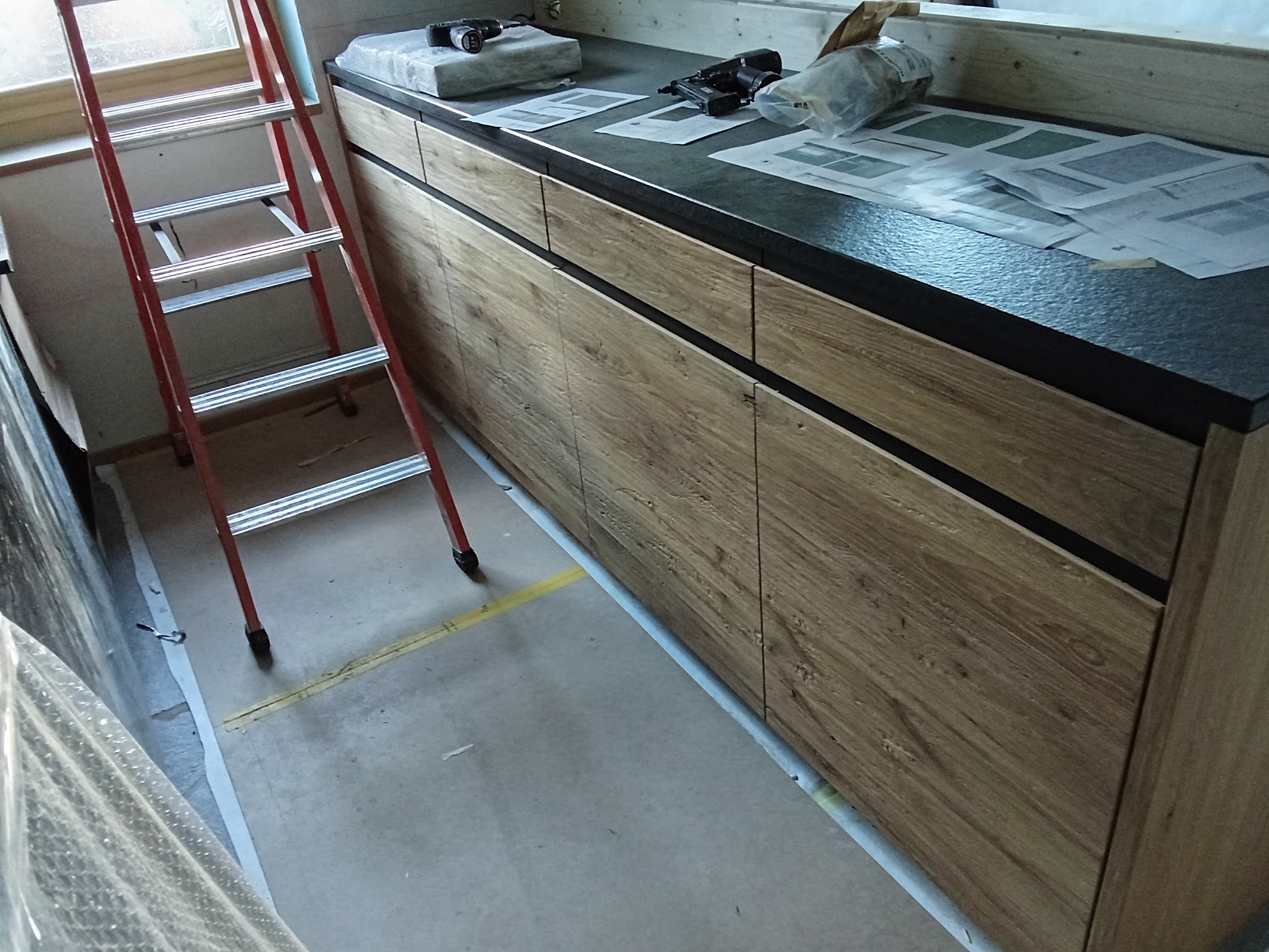

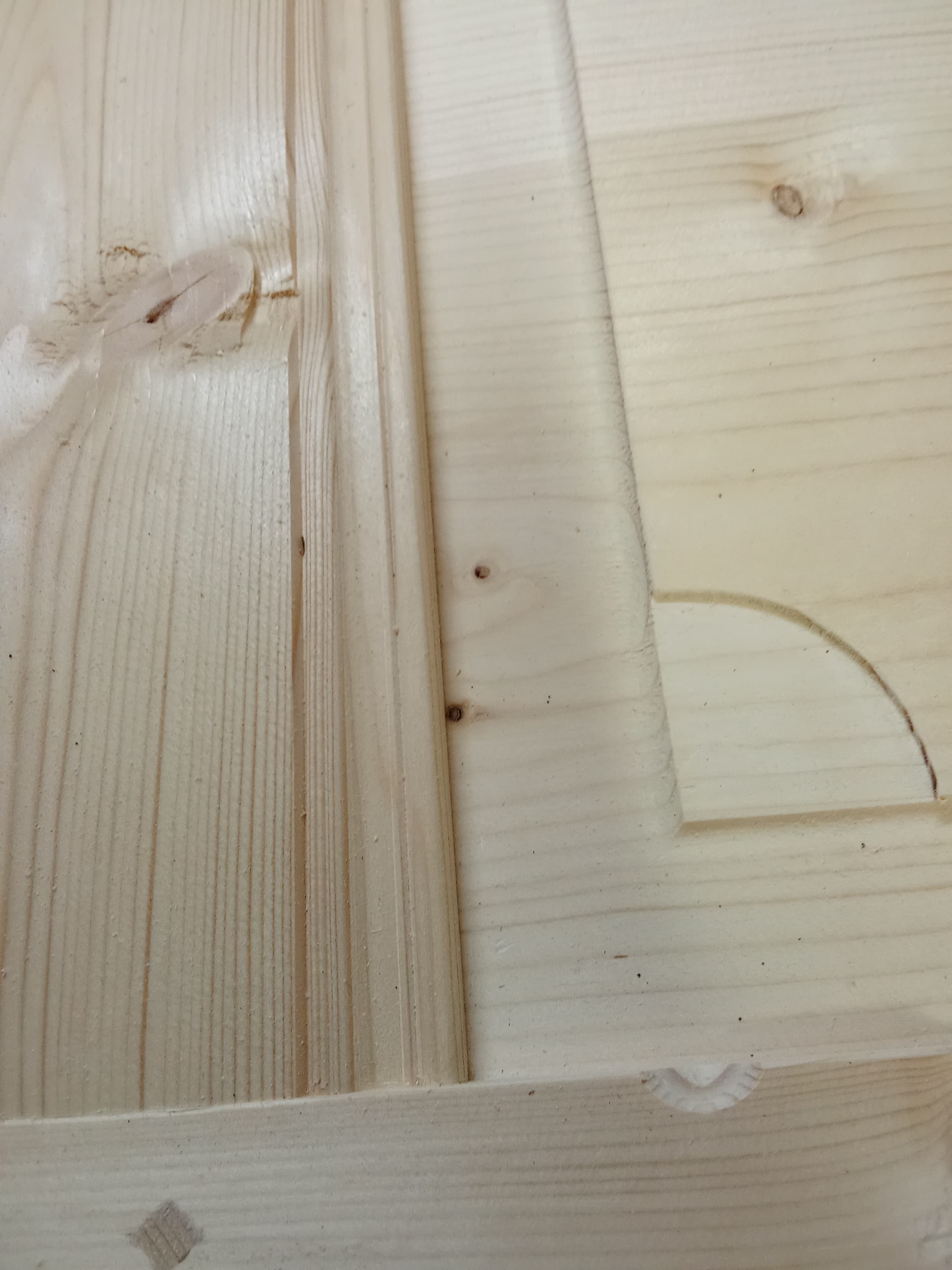

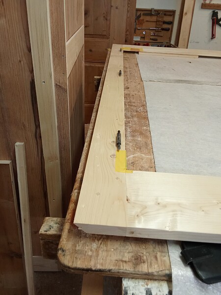

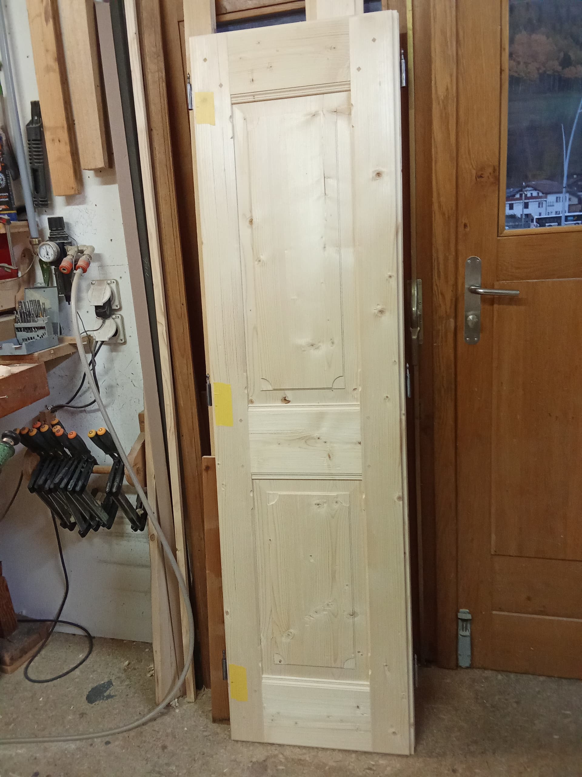

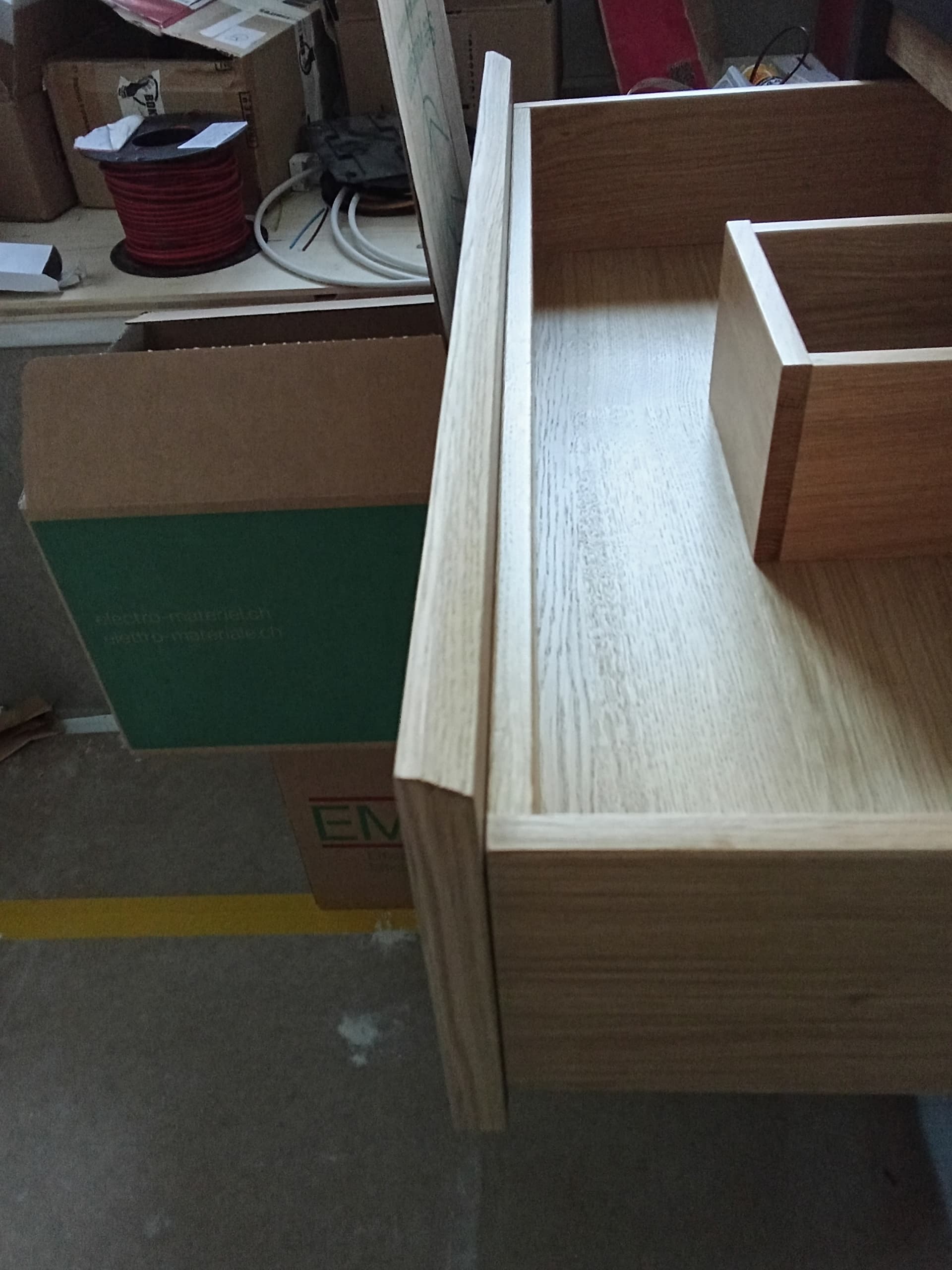

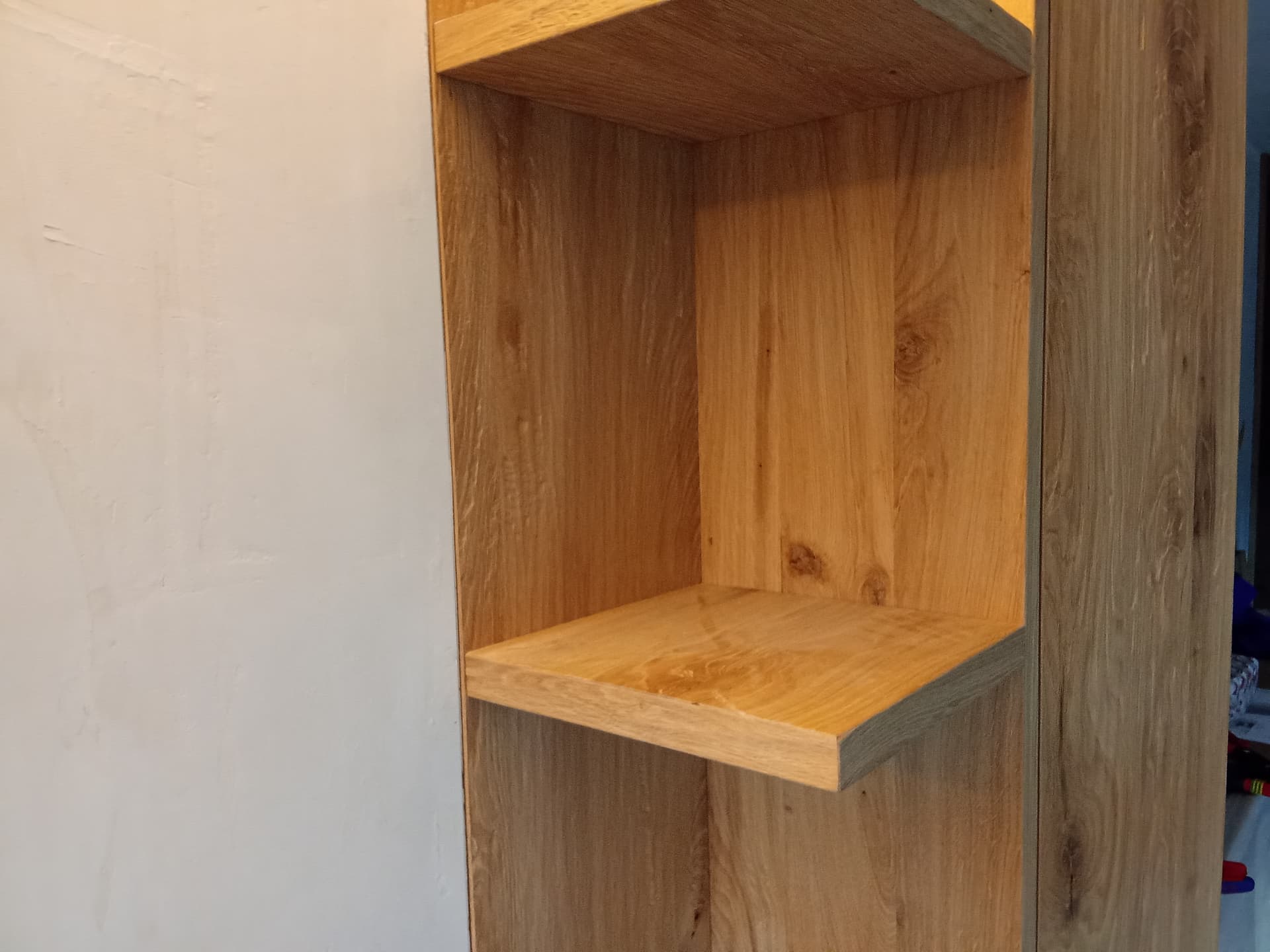

Y unas fotos de una puerta de armario,
Es un armario nuevo, estas puertas son fáciles de hacer, existen bisagras de cazoleta con remates vistos

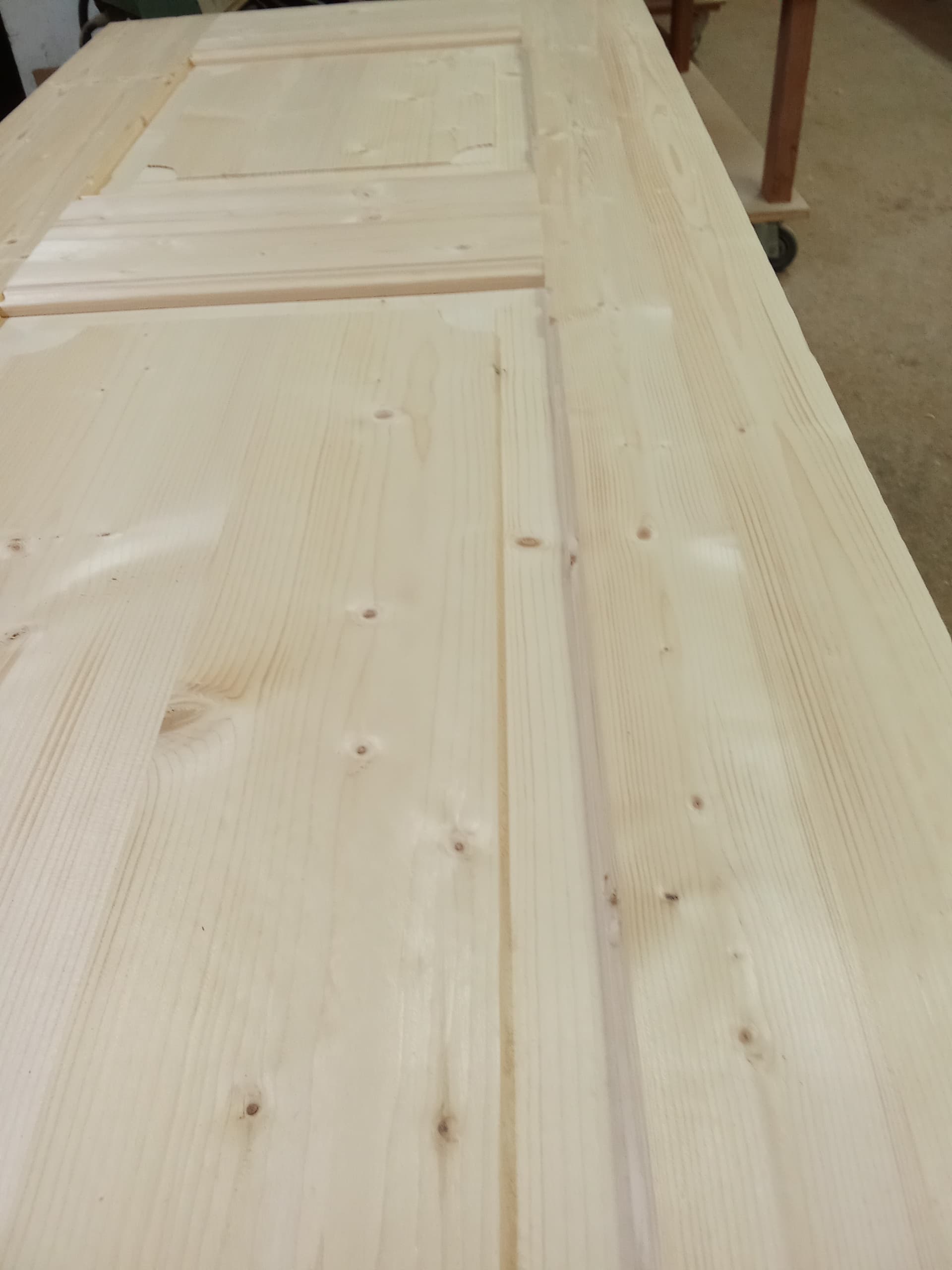

La puerta con la ventanita imagino sean lamas encoladas a un tablero. Que tipo de tablero habeis metido, sabes @Francis10 ??
Yo voy a hacer unas ahora con contrachapado de abedul pero suben de peso muchisimo!!
Puedes hacer unos bastidores en pino , en el interior le colocas aislante, lana de roca , y después el acabado que lleven
Lo he hecho en alguna ocasion pero he tenido problemas al mermar las lamas en el espacio donde no estan encoladas. Donde si tienen madera detras y estan encoladas permanecen perfectamente unidas pero donde no tienden a abrirse y marcar una linea de merma.
Supongo que en acabado rustico asi como muestras eso no se note. En un acabado liso en cambio yo si he tenido problemas.
Te hablo de lamas de 7 u 8 mm, no como lo que muestras, que parecen de unos 20 mm o mas
y utilizar puertas de paso lisas y forrarlas ?
