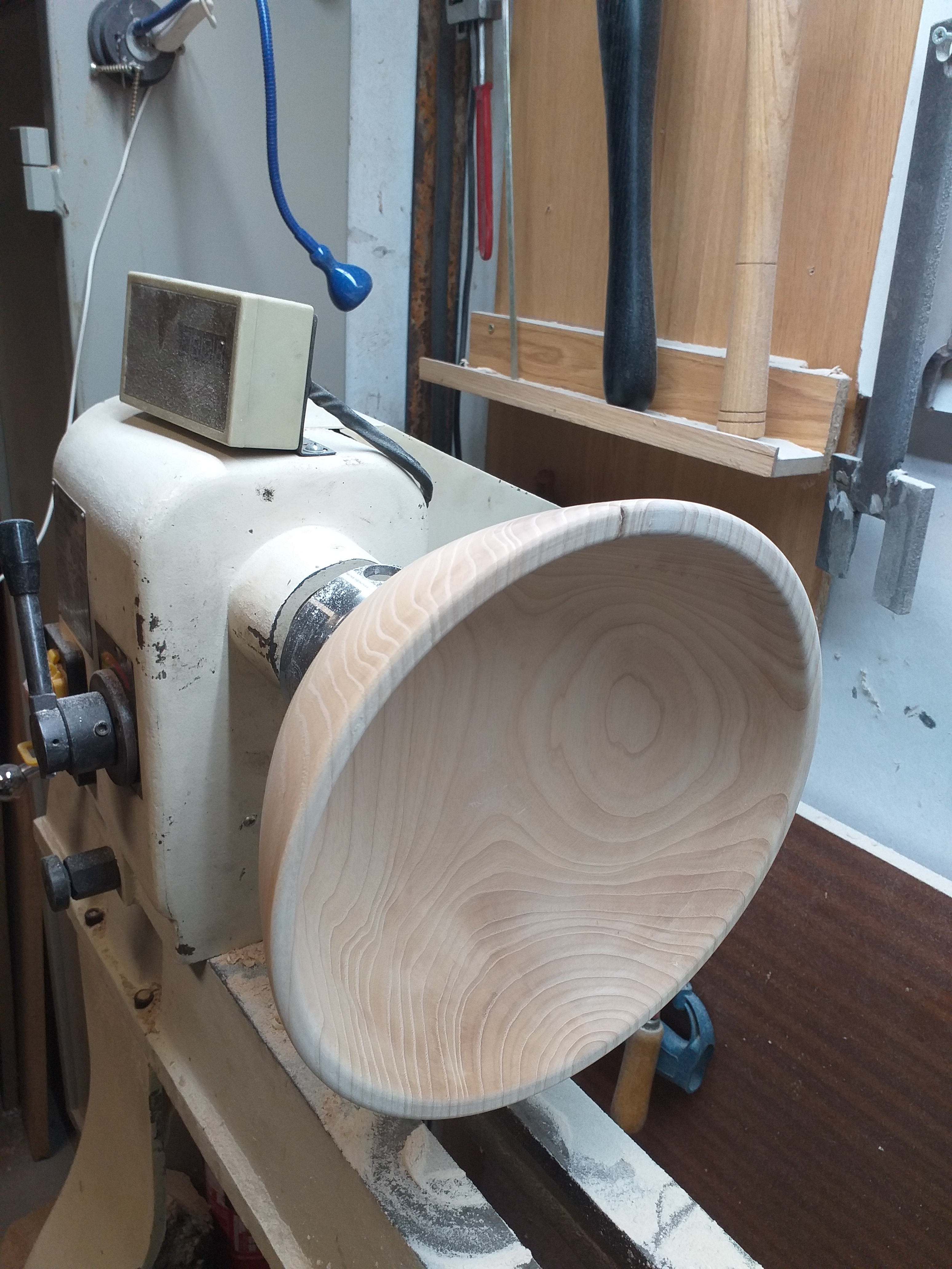

Para que veas cómo queda y si te gusta o no la veta te enlazo este proyecto que hice con wengué y fresno europeo:

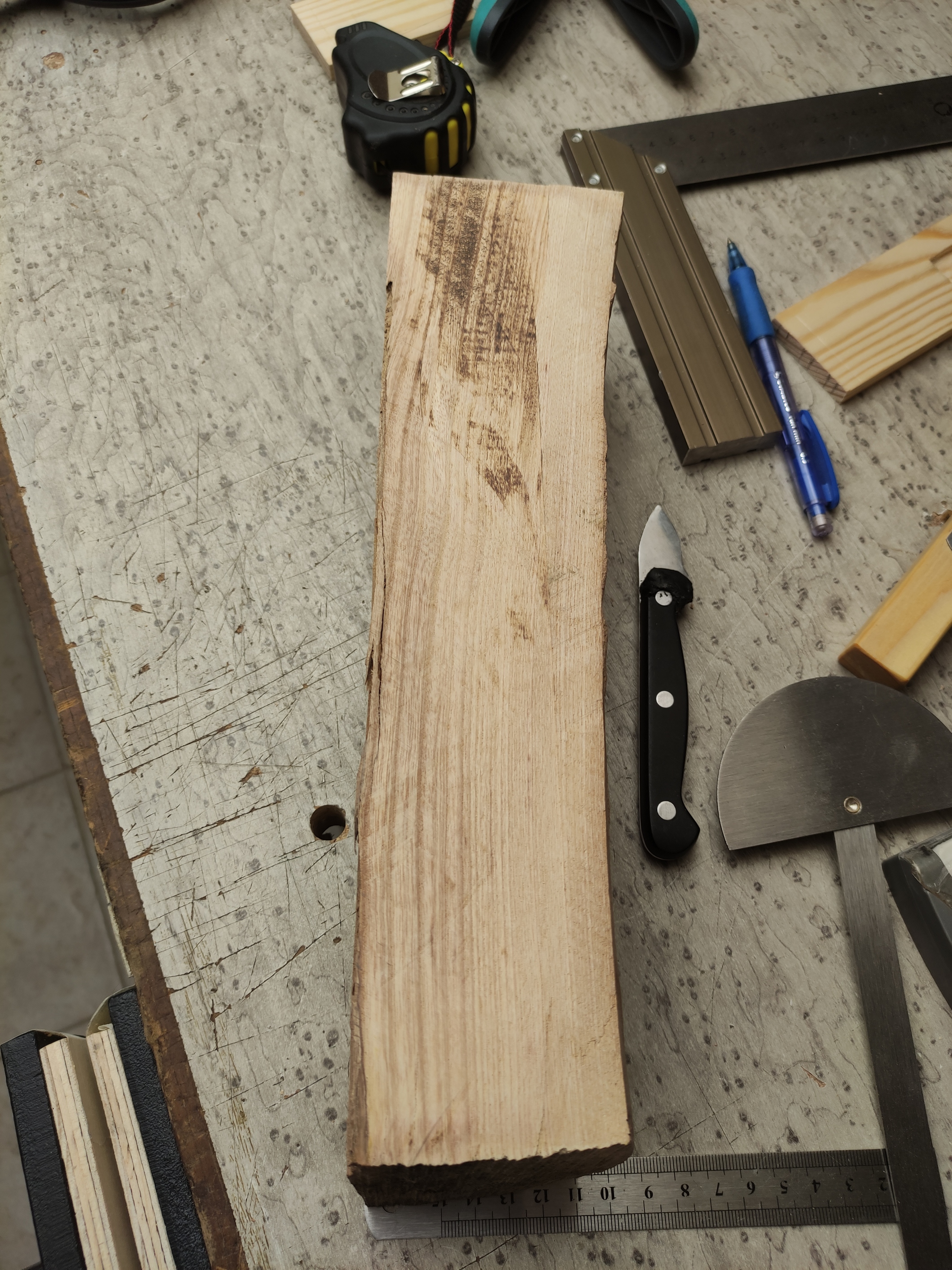

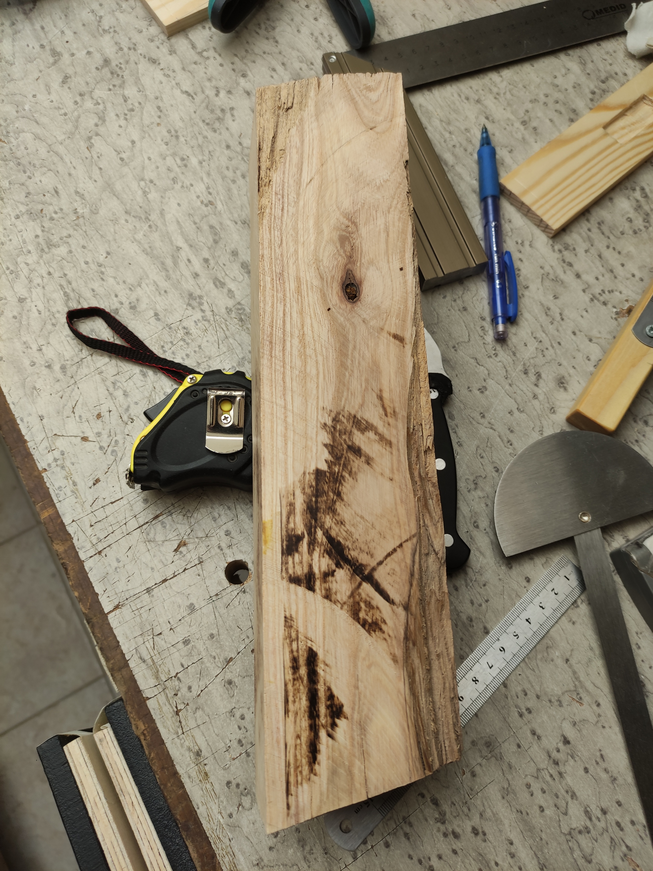

Estoy cortando los troncos, al parecer el rajado era solo por fuera. Según me han dicho ya tienen más de un año cortados y pensaba sacar directamente unas tablillas (algo de me ocurrirá para hacer) un poco más dimensionadas.
La duda es como se deben cortar, me refiero a la dirección o lo que llaman radial y otro nombre que no recuerdo.
Para aclararme mejor me decís que foto es la cara correcta que se tiene que ver.

Por una parte, ver la ondulación de los nudos es bonito, pero también ver las betas a lo largo de la tabla.

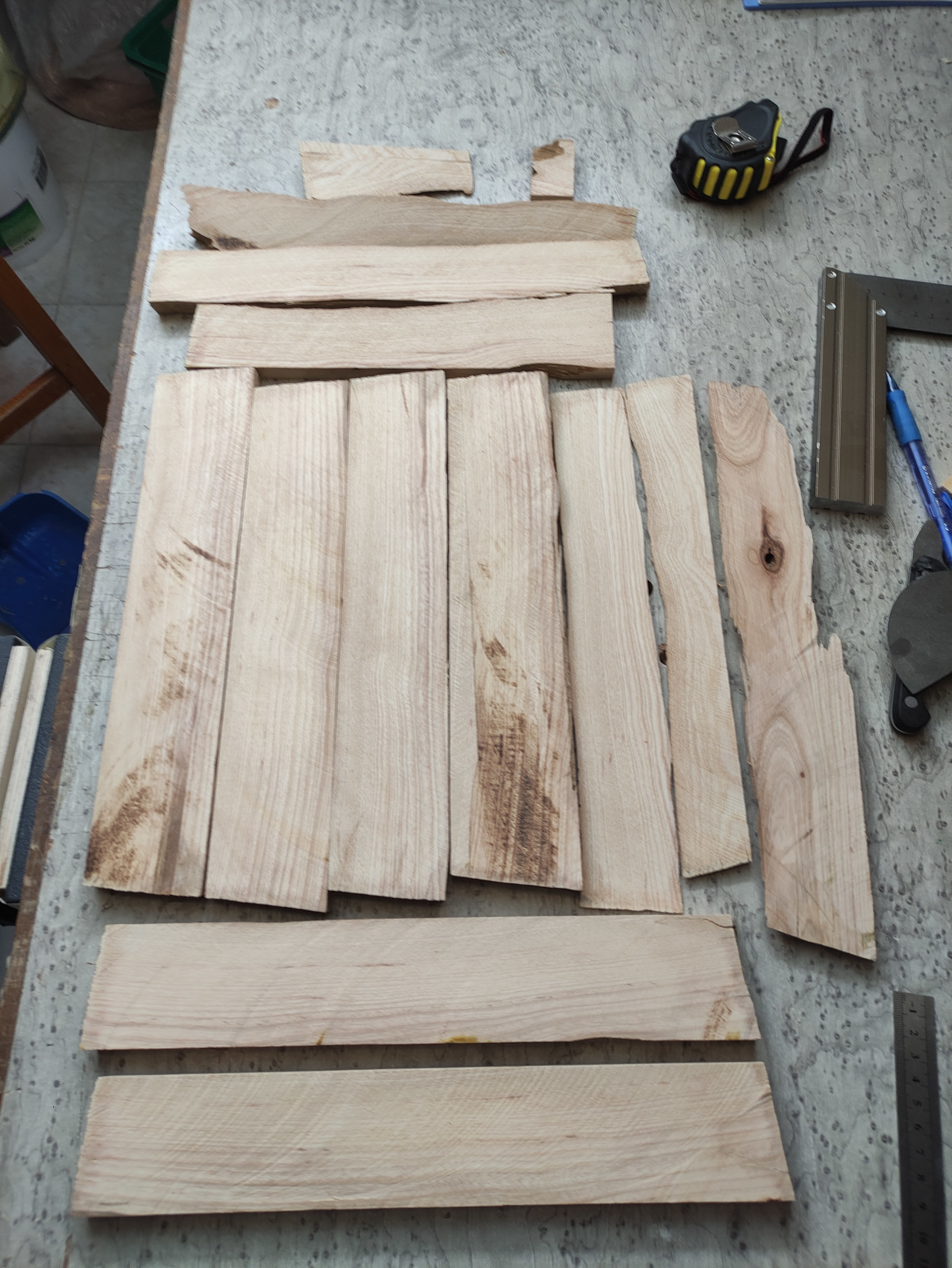

He visto esto y me parece que me soy por contestado…cortaré un poco de cada jajajaja.
Este tío es majete me suelen gustar los vídeos que veo de el.

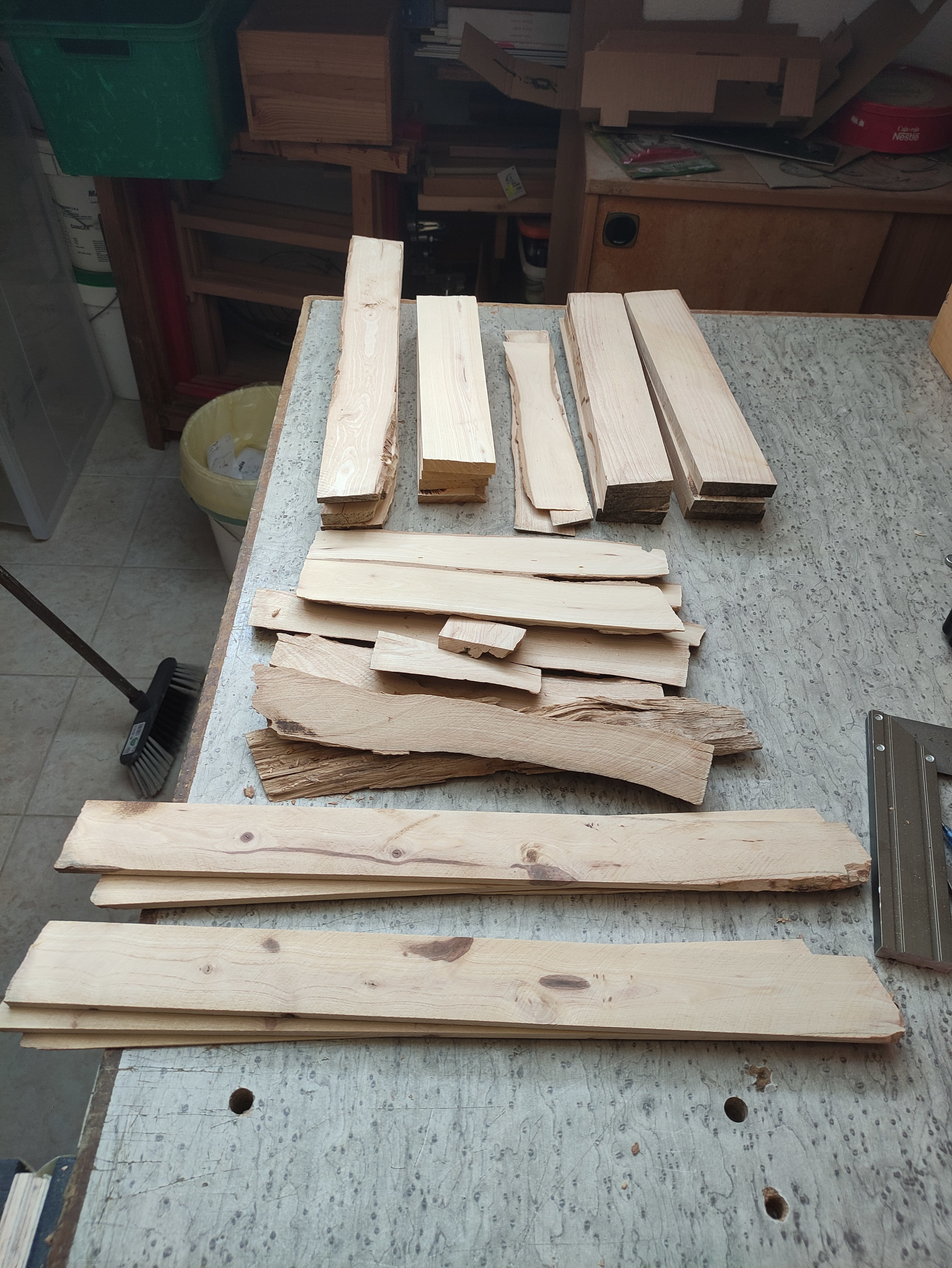

Listo, todo cortado. Uno de los troncos era media sección y ese es el único que he podido cortar en radial, los demás eran ramas y de la forma que lo pusiera solo salían caras con la vista de los nudos, en tangencial.
¿Notaste diferencia en cuanto a resistencia al corte al hacer una tabla con corte radial y otra con corte tangencial? Lo pregunto porque corte unas tablillas de unos tablones de 6 cm de espesor y los de corte tangencial me costaron más de cortar, como si la sierra fuera más forzada.
