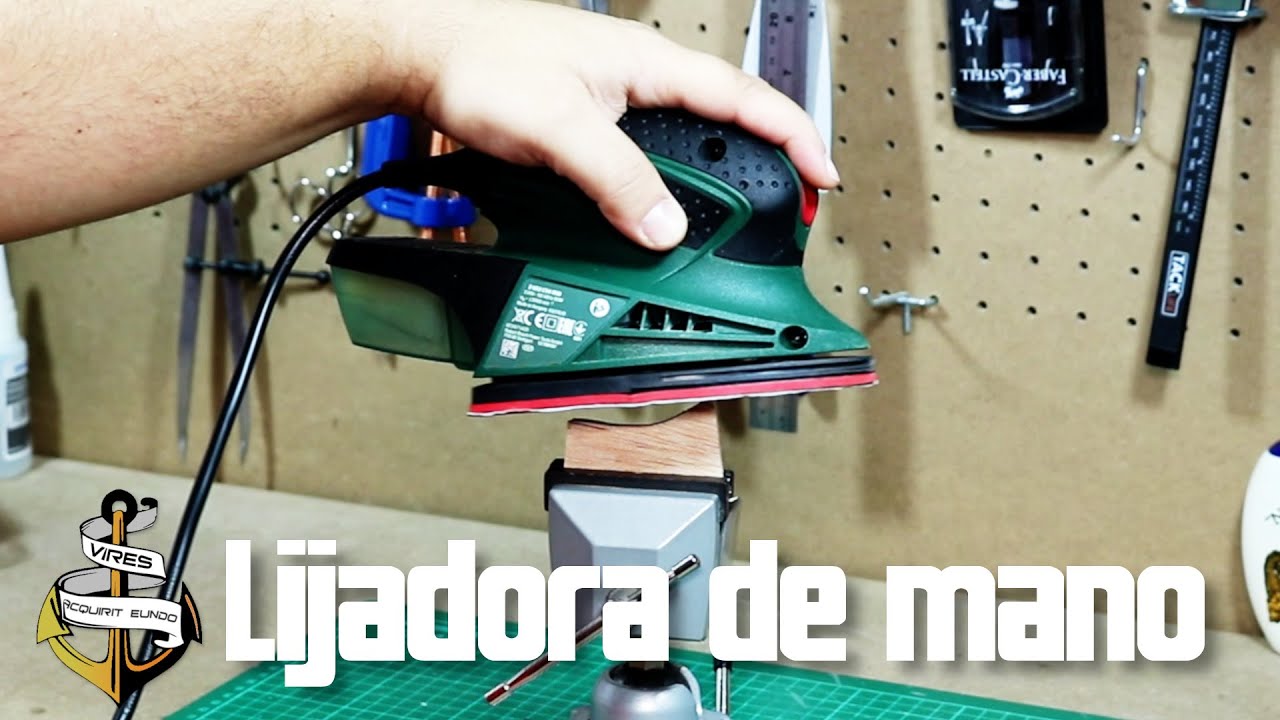

Hola @chuf y todos:
Respuesta a cómo cambiar la suela de la lijadora Bosch PSM 80A.
Resulta que dos agujeros estan tapados por la goma y hay que usar el destornillador apartándola: están en dos agujeros delanteros para aspirar el polvo.
Los dos taladros traseros se ven directamente pues no están tapados por la suela.
NO DESPEGAD nada de la suela.
