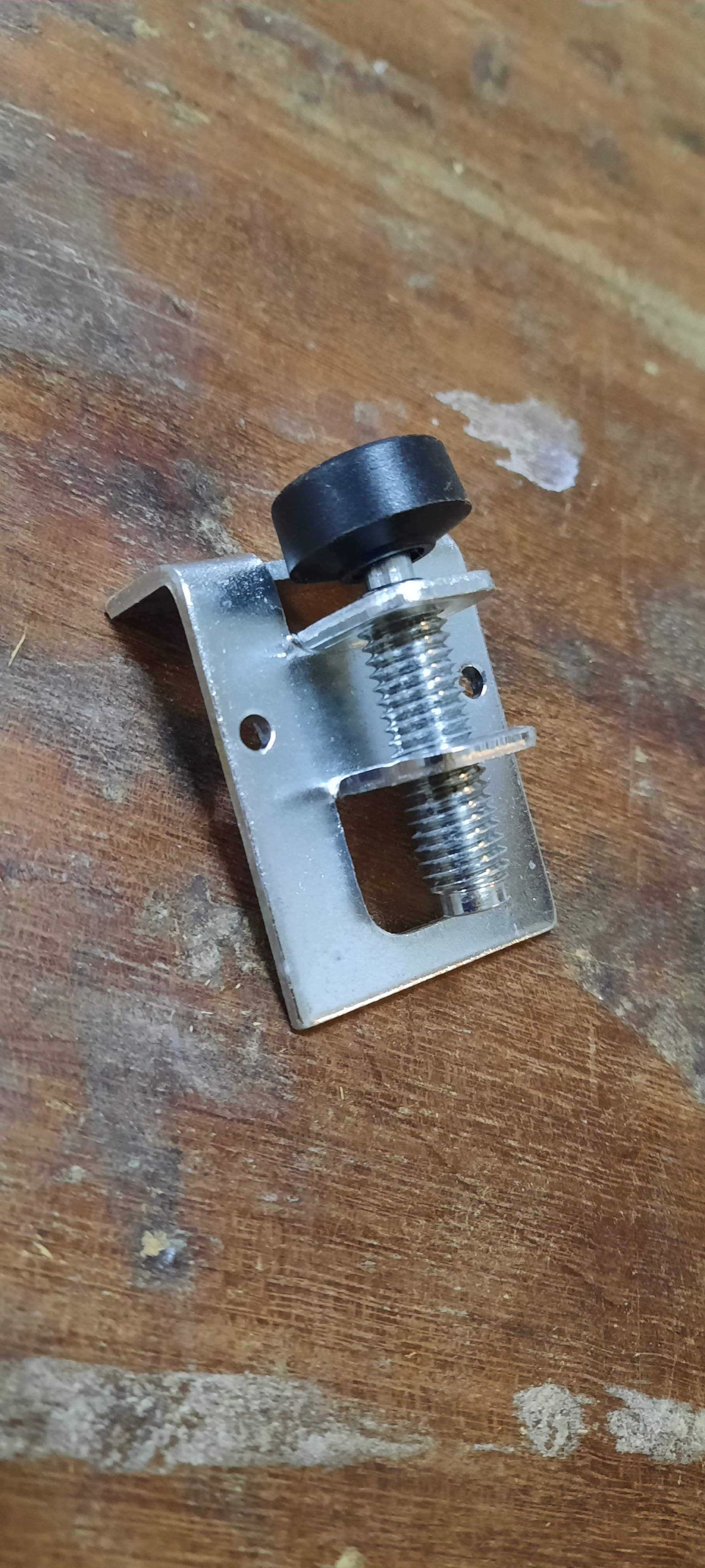

Yo lo mismo, siempre sobre una base, con estas patas
Levantan a partir de 50 mm y a parte de aislar el mueble del suelo tienes nivelacion facil

Yo también soy partidario de levantar del suelo
Suelo hacer una base de tablero marino o tablero hidrófugo que nivelo con cuñas.
Tendré que modernizarse un poco y empezar a usar las patitas que gastas @Angel.

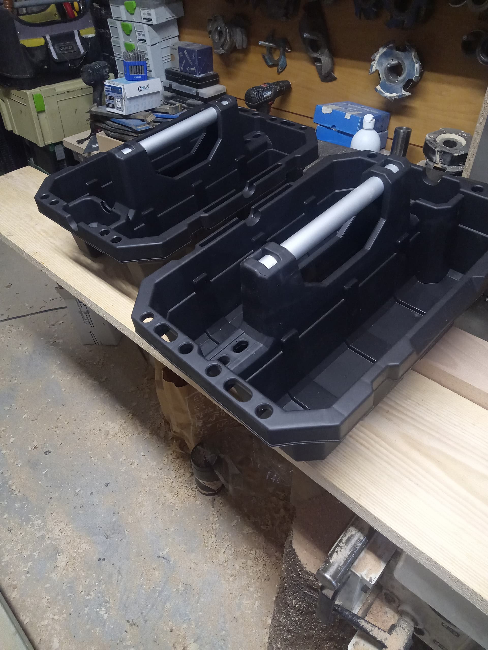

He comprado como bandeja auxiliar para tenerlo con las herramientas y demás cosas que estoy usando en el momento y después guardar.
Si no apoyo cosas por todos lados y enseguida lo tengo todo desparramado.
Miden 50x35cm lo he comprado en el Action
4.99€ la unidad.
Sigo con la pelea del orden.

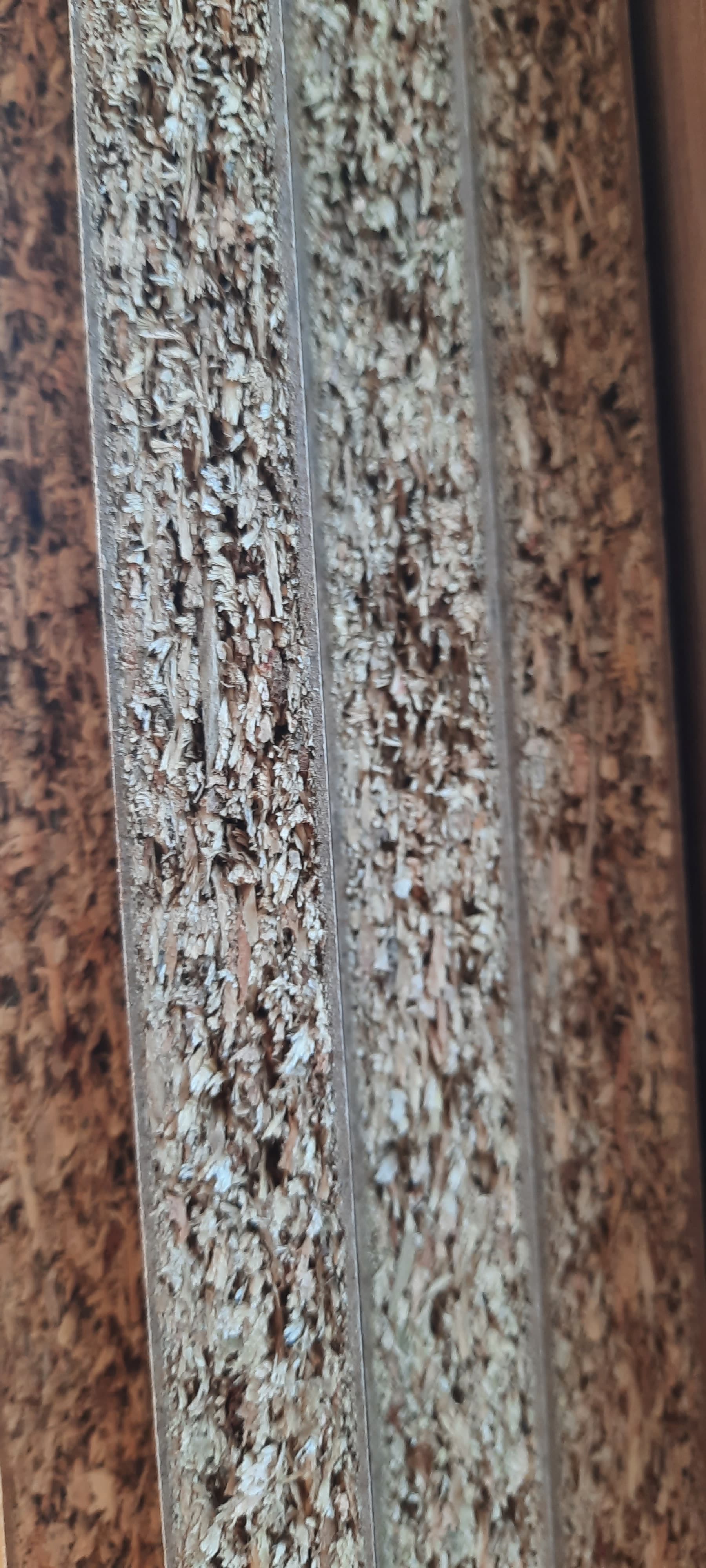

Buenas @chuf , a ver, yo para mi si me dan a elegir prefiero siempre una melamina hidrofuga, por su mayor resistencia a la humedad. El problema para mi es que hay poca variedad de diseños en los almacenes.
La superpan es una melamina de finsa que tiene un milimetro aproximado de mdf en cada cara
Esto ayuda a que el corte sea muchisimo mas limpio y por ello el canteado quede perfecto. Comparado con melamina con aglomerado normal puede incrementar el precio sobre un euro por metro cuadrado aproximadamente.

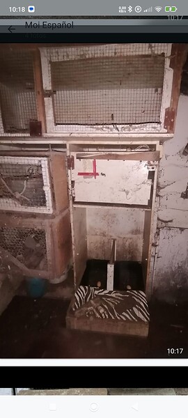

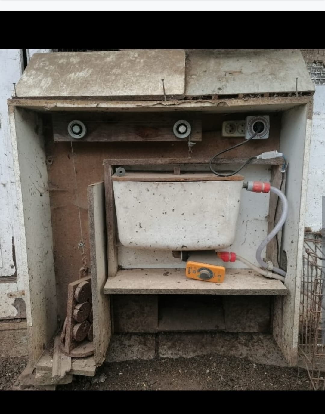

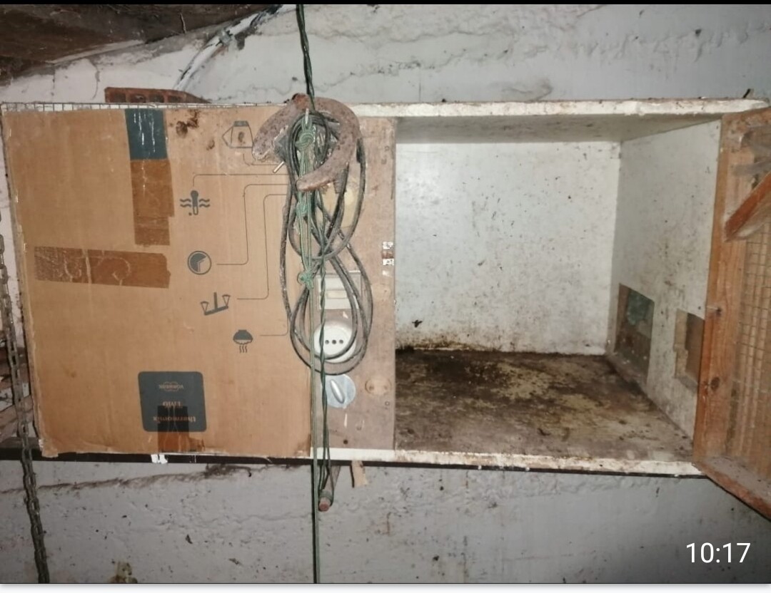

Hoy me acordé del tema y saqué fotos dentro del gallinero.
El de abajo son compartimentos que comunican entre si, con termostato detras de las puertas.
Cuando son mas adultos pasan al de la segunda foto c9n hilo radiante.
El de arriba lo uso de enfermería.
Mucha humedad y excrementos muy acidos y amoniacados.
El de lis compartimientos tiene 28 años.
El de arriba y el otro (mas grandes)unos 20.
Como veis el melaminado hydrofugo casi no se inmuto

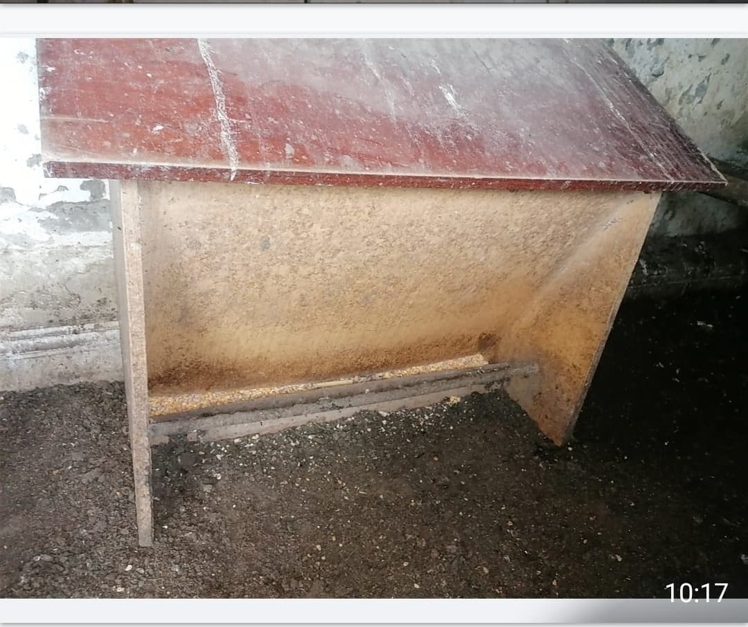

La tolva estaba posada sobre dos listones, que acabaron rápidamente en compost.
También tiene 28 años.
El canto de la tabla de abajo esta sucio, no inchado, o apenas.
La puerta automática sin embargo tiene como15, y esta para arreglarla, pero está fuera a la intemperie asturiana y la cisterna, los tubos tuvieron varios fallos (fugas).
Así que creo, después de ver esto en el peor de las situaciones que aguantaría sin problema posados en el suelo en el interior de una casa.
