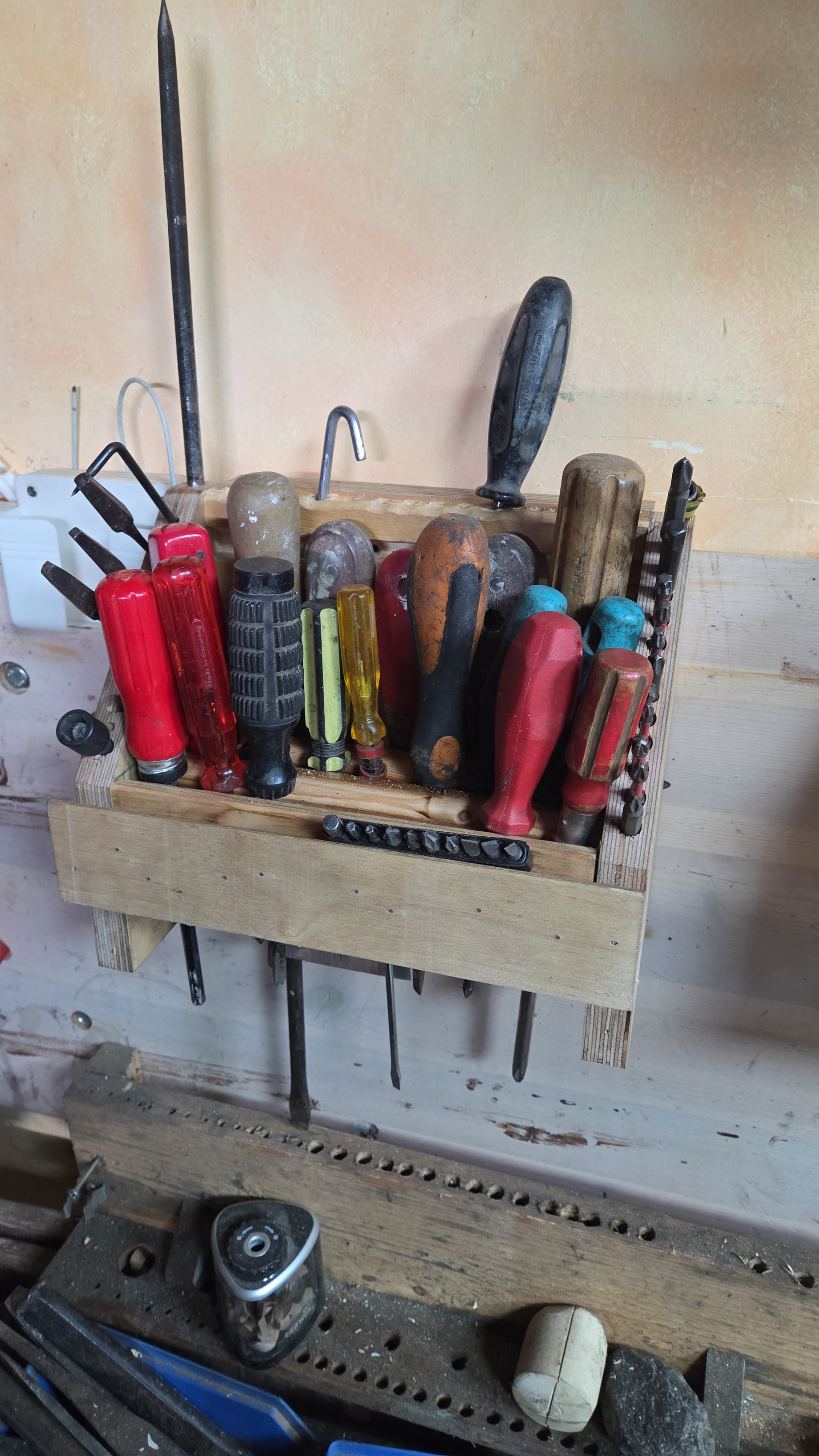

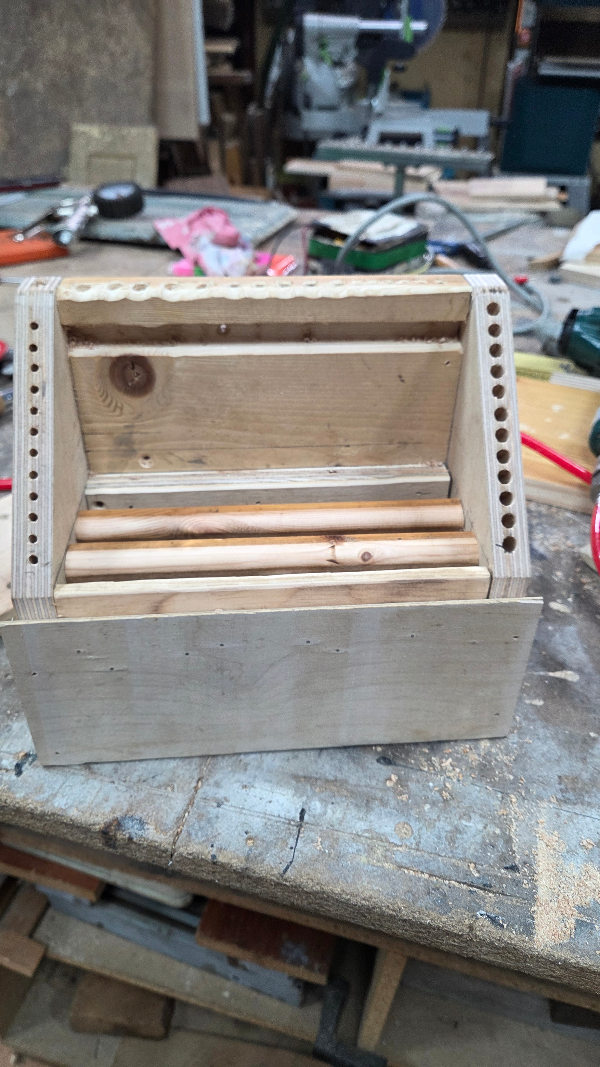

Hize uno asi , pero lo encontré incómodo a la hora,de volver a colocar los destornilladores, hay que apuntar varías veces. Pará mi, lo importante es tener las cosas a mano pero tiene que ser cómodo y ocupar menos.
Así que lo cambié por un modelo de ranuras (realmente bastoncillos de 30 mm, un mango pasa pocas,veces de 30 mm). No son tan alineados, pero caen a la primera.
Y claro, usar los cantos..
Si te sirve..

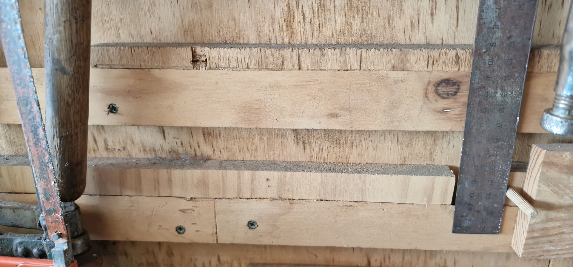

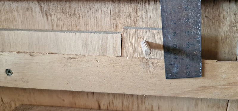

Yo cuando lo puse en mi antiguo zulo, me dí cuenta de eso enseguida, y una solución bastante sencilla fue cortar tablas a 45° y alto mínimo para hacer tapa o tapón y que no se colase al soporte vertical de la pared funcionó bastante bien… no encuentro fotos disculpa…. Pero puedo volver hacerlas el fin de semana si te interesa….
Salú menos pa los que prenden fuego al monte…. Y los que intentan cargarse el foro…
Te refieres a un tejadillo encima o algo así? No sé si pillo lo que dices, mejor con unas fotos, si :+1:

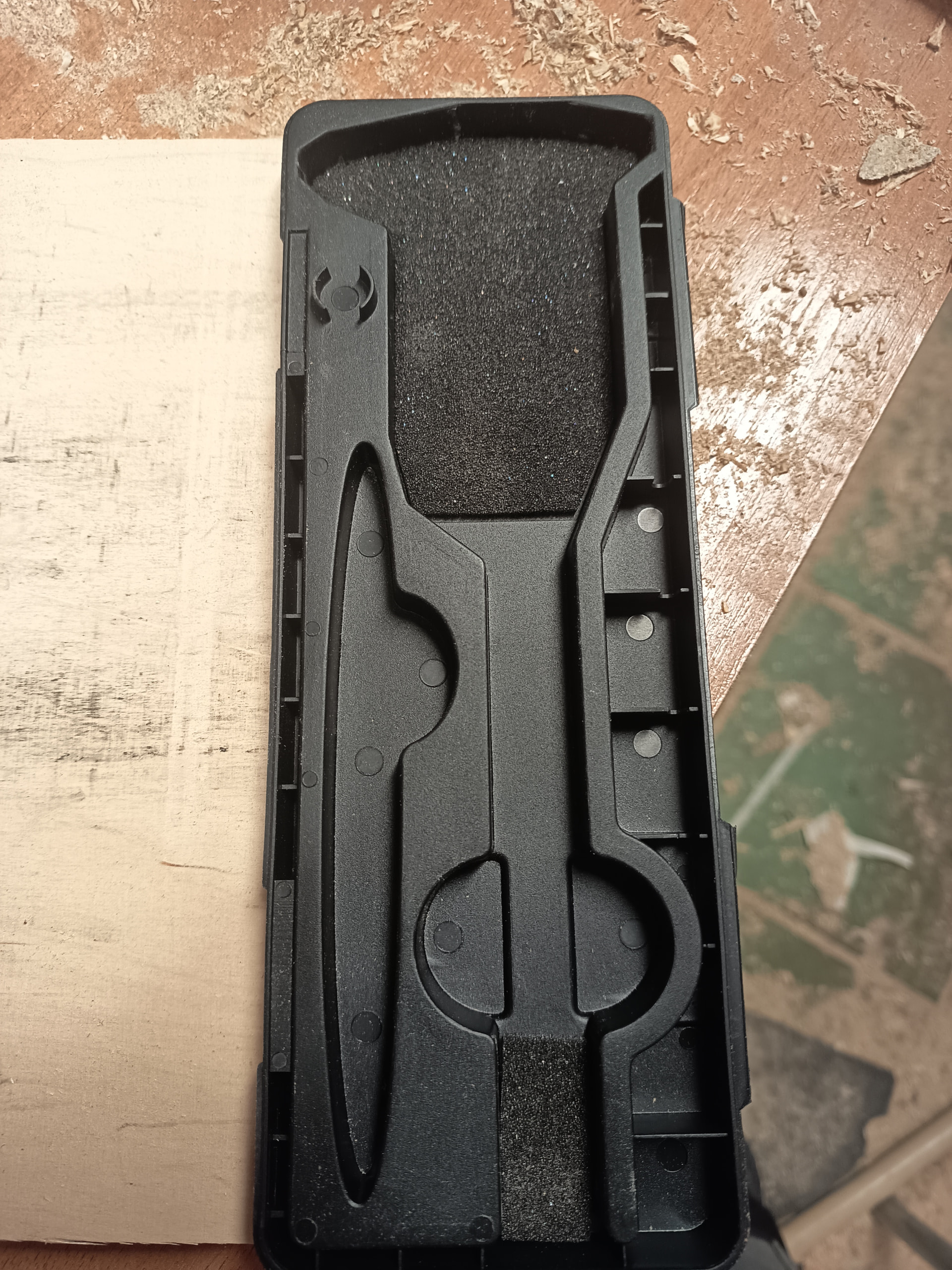

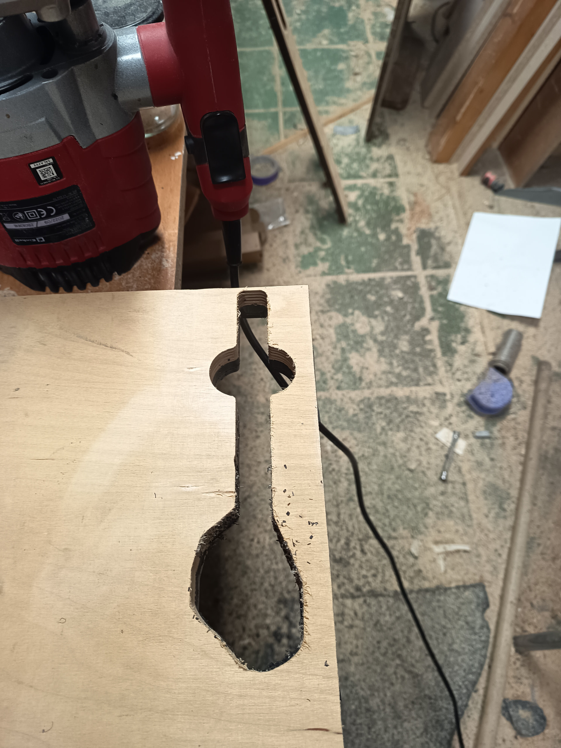

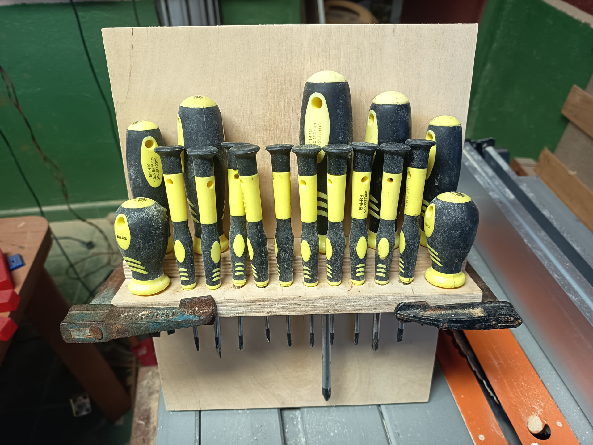

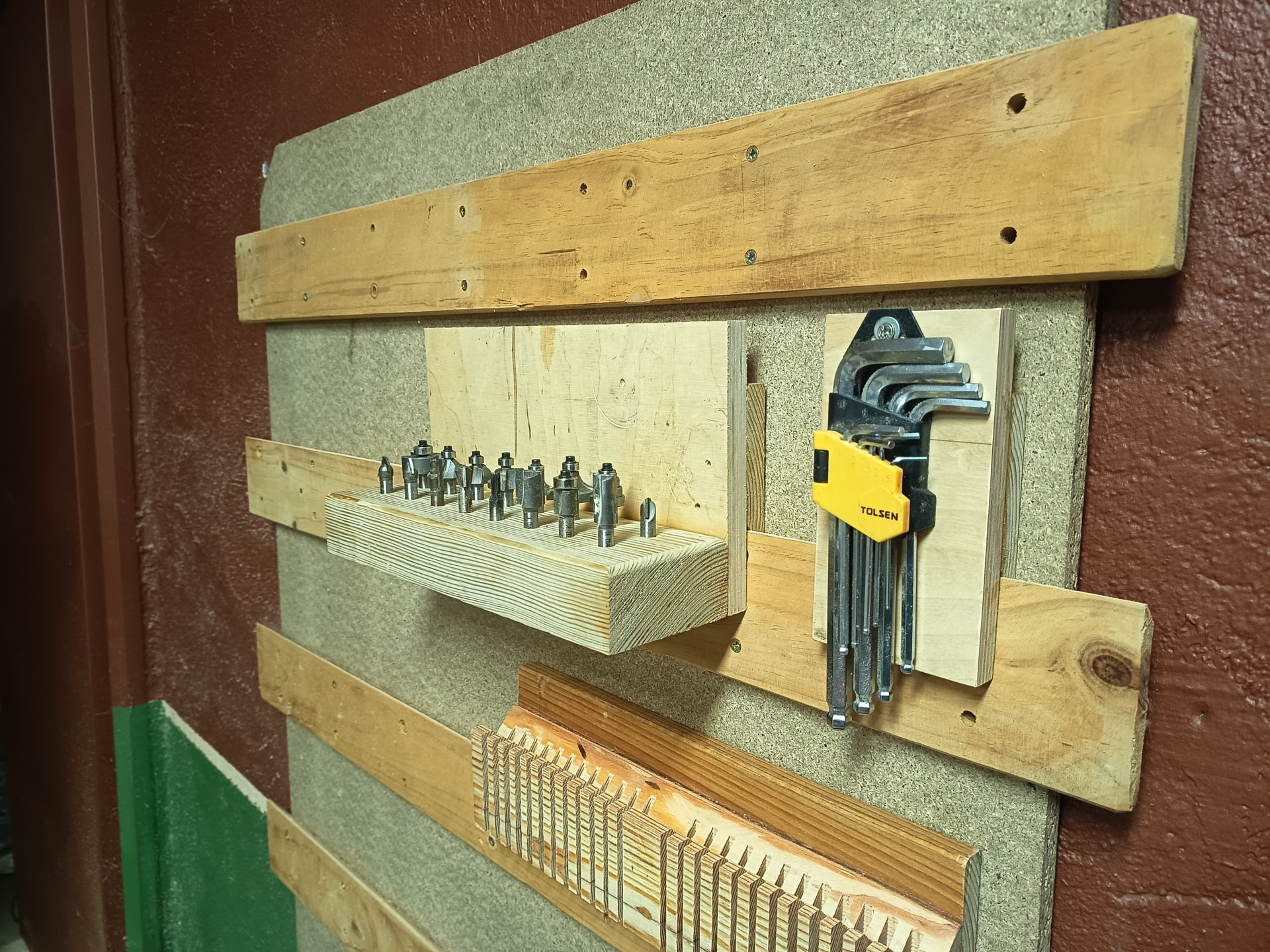

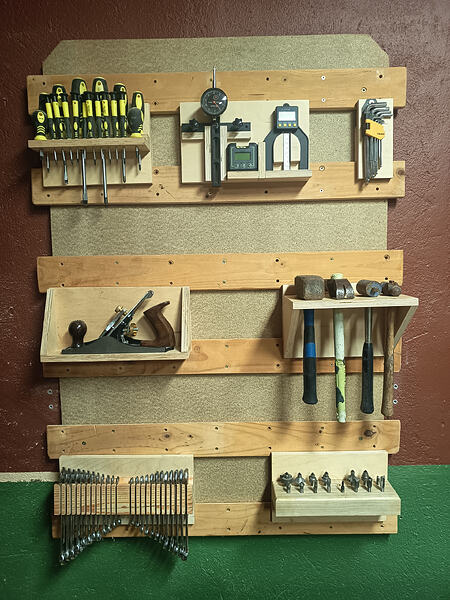

Yo siguiendo con mi organizador, ahora uno sencillo para las Allen, nada del otro mundo, tablita y tornillo para sujetar el juego. también acabe de hacer el de destornilladores y el de fresas, ahora estoy haciendo algo que se que no estaréis de acuerdo los veteranos…pero lo estoy haciendo un poco también por ir habituandome a la fresadora de inmersión; el tema es que tengo dos pies de rey, uno roto y el otro no y sus cajas son iguales, rígidas por dentro de plástico y he pensado que podría usar la del roto como plantilla para una fresa con cojinete y en eso estoy pero he parado por no molestar a los vecinos, las cosas de ruido las hago un rato y luego paro para no liarla mucho y a horas un poco normales, máximo las 8. Bueno, pues os paso otras fotos de estas cosas y donde me he quedado con lo del soporte de pie de rey:
Y hasta ahí me he quedado, la caja la he tenido que sacrificar, claro, ya me gustaría poder tener una impresora 3d para hacerme plantillas pero hay que adaptarse a lo que se tiene :sweat_smile:, por cierto, la madera que estoy usando es contrachapado reciclado de unos troqueles que se van quedando en desuso en el trabajo y me llevo algunos que se van a tirar, saludos!

No es un tejadillo , subo fotos el finde semana si no hay novedad….

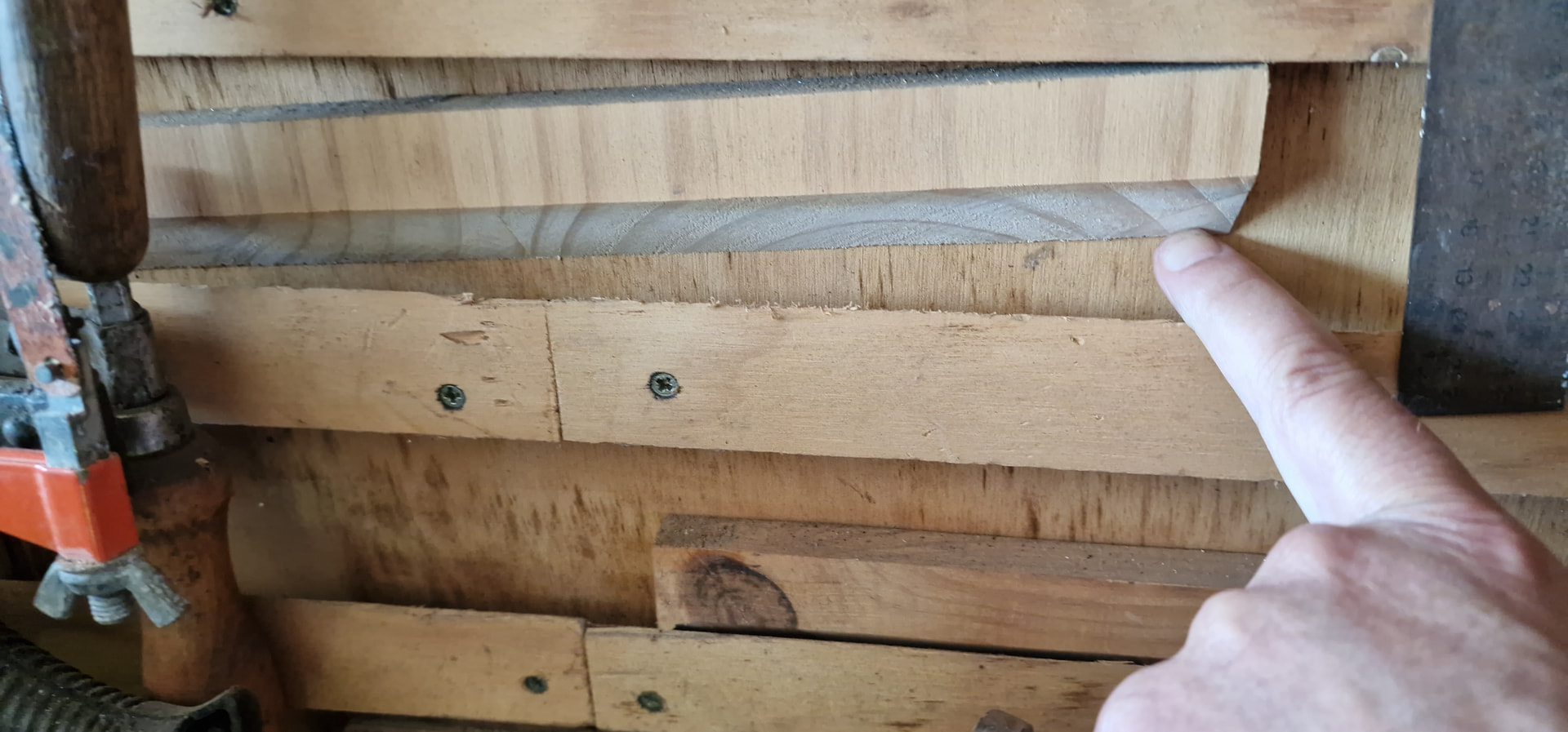

Mi experiencia con el panel frances es que la carga tiene que “colgar” del liston y apoyarse en el de abajo, para que la fuerza vaya lo mas vertical posible, de lo contrario termina saliendose o siendo inestables los soportes.
Tienes razón, aunque los que estoy haciendo no cumplen ese principio, veo que apoyan bien y tienen poco peso individual pero iré teniendo en cuenta eso que dices, sobretodo para los accesorios con más peso, también he utilizado listones anchos y eso beneficia al apoyo, sin restar sitio a otras posiciones inferiores pero si que me he dado cuenta de eso,.gracias por el apunte :+1:

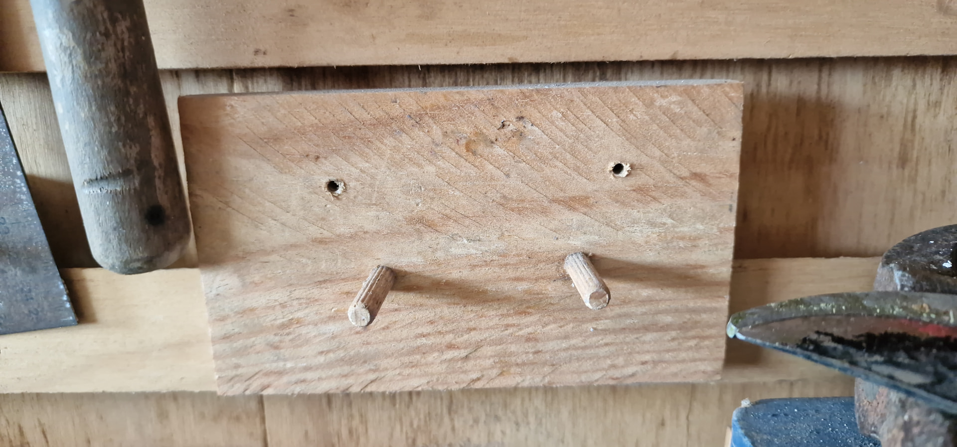

Cualquier resto que tengas a 45 ° y listo también se le puede poner tarugos o tornillos y para colgar herramientas

Ah, ahora entiendo, te referías al polvo que le entraría a los propios listones que los tapas con otros listones, como tapas ciegas (creo que es a lo que te referías), buena idea :+1:
Respecto a los tarugos también le había visto posibilidades, gracias por recordármelo :+1:

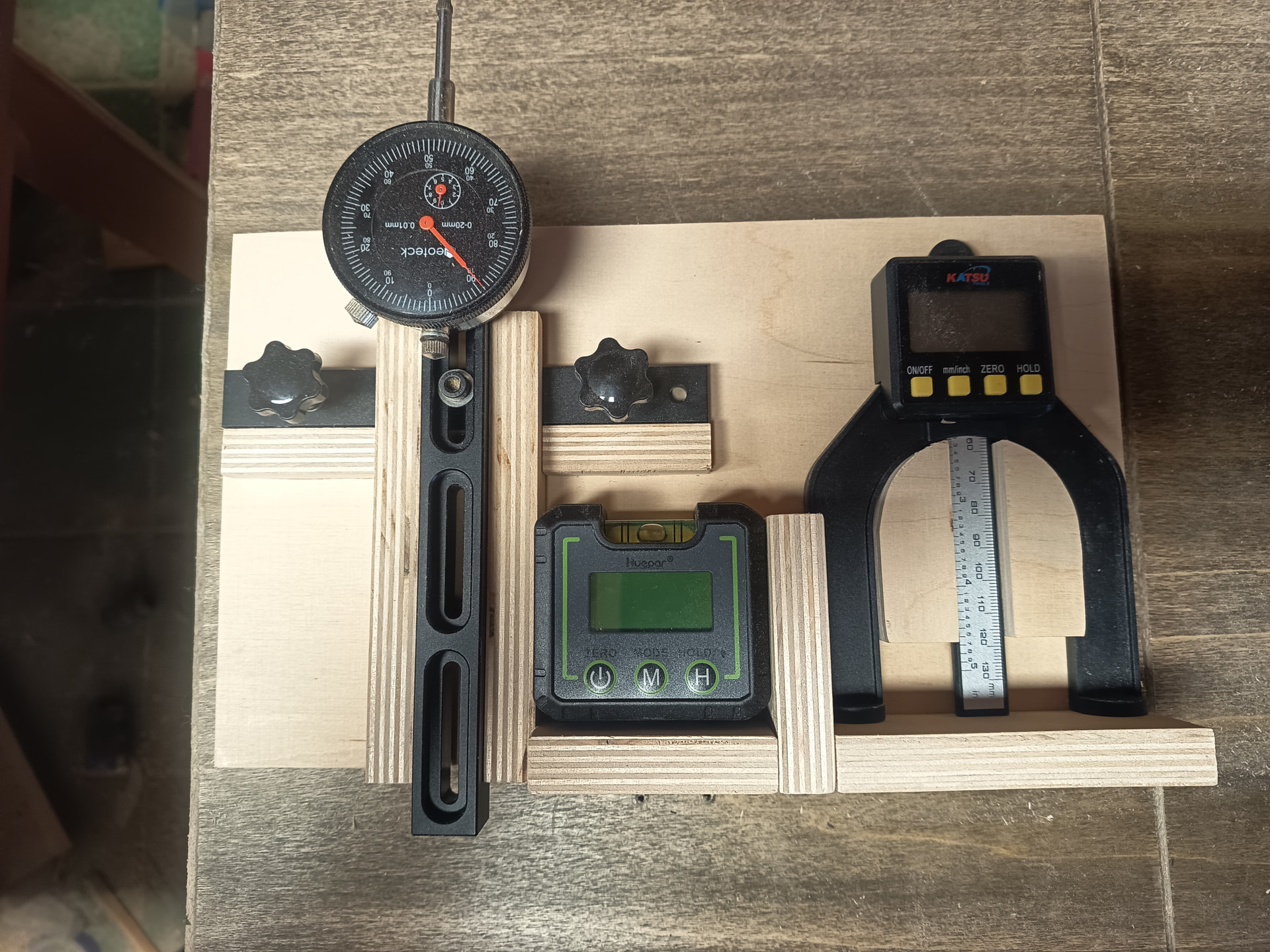

Iba a subir algunas fotos de las cosas en las que estoy pero la mayoría las tengo secándose con los sargentos, ya las iré poniendo, ahora estaba haciéndome uno para los calibres de las sierras y fresadora:

Claro , porqué a mi entender el panel francés el.punto fuerte es que es para la organización de las cosas que más usas, y que si cambian las nececesidades fácilmente se modifica , partiendo de eso las herramientas cotidianas y habituales no cogen mucho polvo ya se te queda en las manos …. Ahora si se acumula en la pared por eso ponerle tapas …

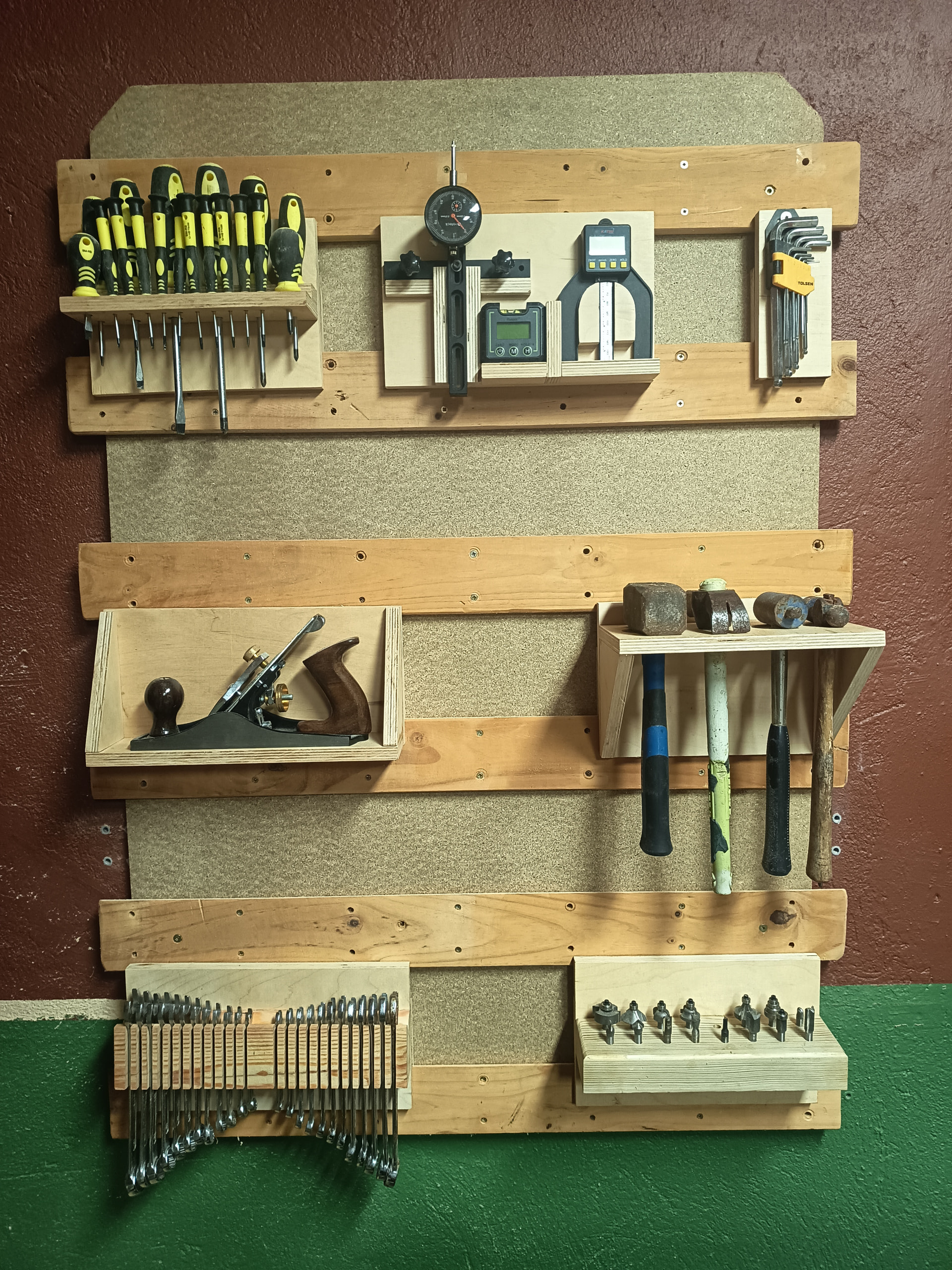

Algunos avances y menos trastos desperdigados:
Mola bastante verlo así la verdad

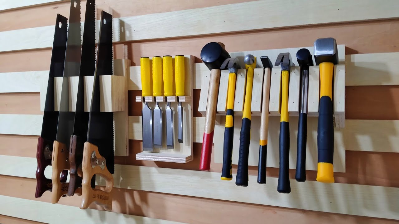

Otras ideas que he visto que me encantan, la de los serruchos es una quedada absoluta, no entendía cómo se aguantaban :grinning_face_with_smiling_eyes: y el de los martillos voy a cambiarlo por ese sistema por el hecho de que al poderlos extraer hacia atrás y no hacia arriba , ganas espacios superiores en el panel

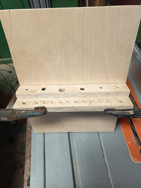

Y este otro a ver si me sale para las brocas fostner que le estaba dando vueltas a la cabeza como hacerlo:

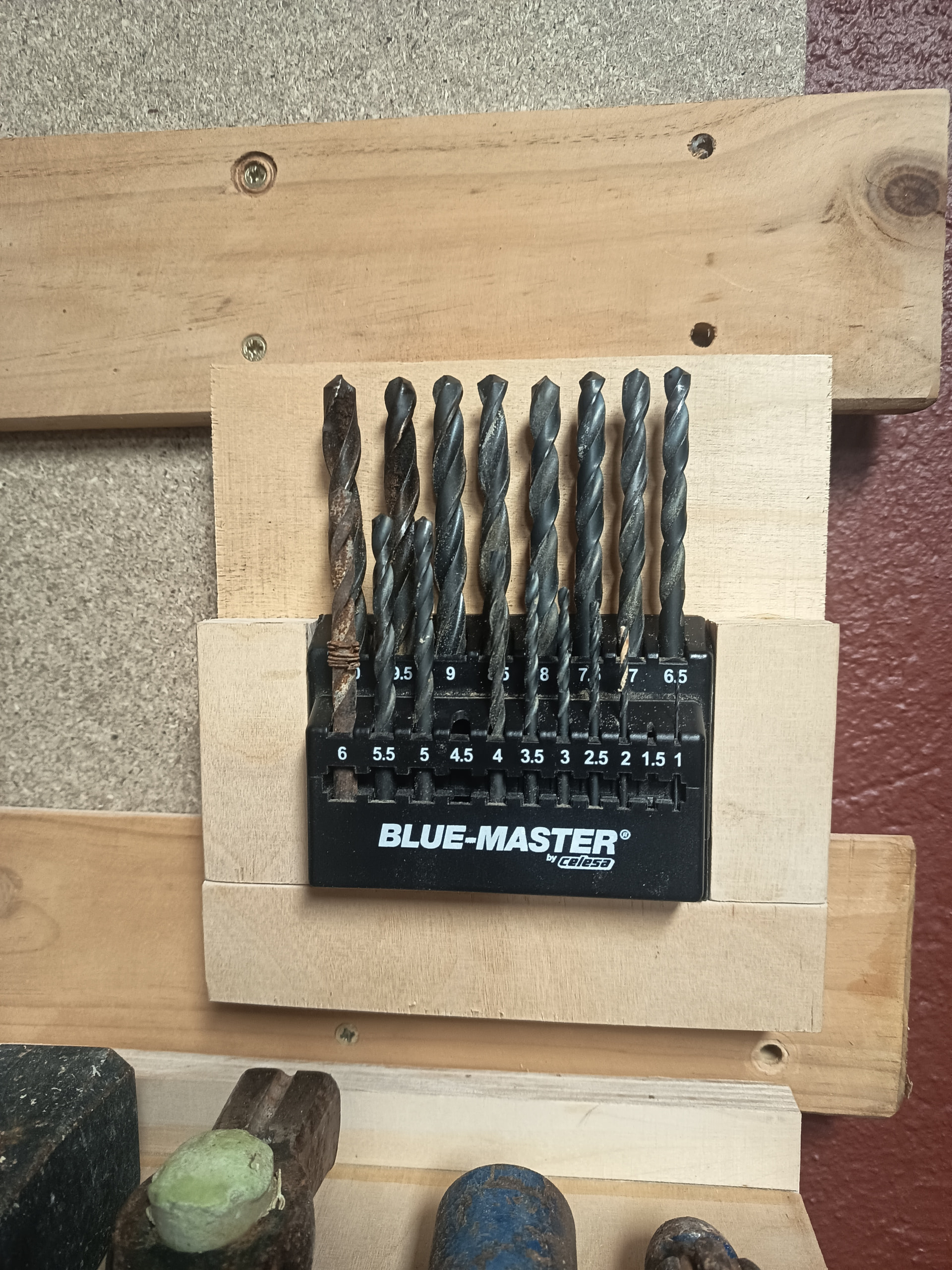

Y este es el ultimo que hice hoy para las brocas de metal, facilón, aprovechando la pieza de soporte de un juego que tenía, cortándole los salientes, encolado marco de madera y encolado con el hueco para que quede fijo:
