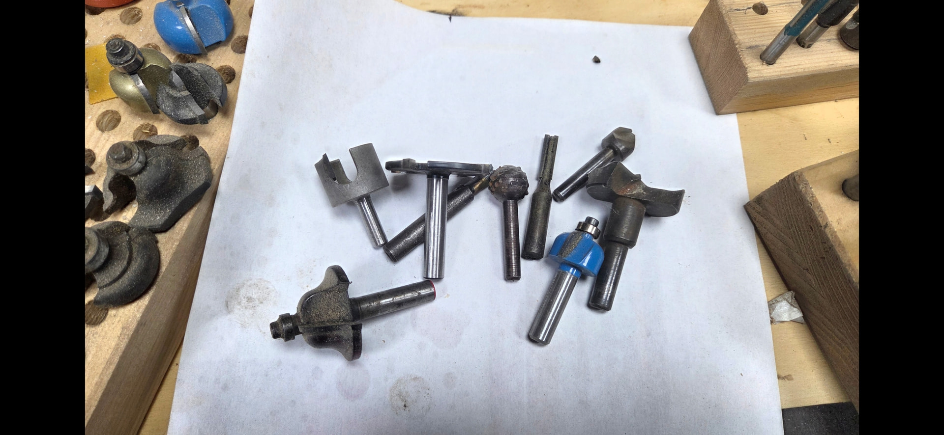

No sabia nada de eso y tengo las fresas asi desde no se cuando? Creo que 2012 cuando acabe el taller . Las de cola de 6 (la tabla pequeña) desde mucho antes. Saqué unas pocas que nunca usé ,de un lote ,o hace años porqué compré una mejor y están bien. La de bola rara por ejemplo venía en un “lote" con la pof 500 de los 80, y no sé ni si la probé.
Me sorprende lo que decís, sera que siempre estuvieran en un lugar seco y ventilado ?? O sera una leyenda rurbana?

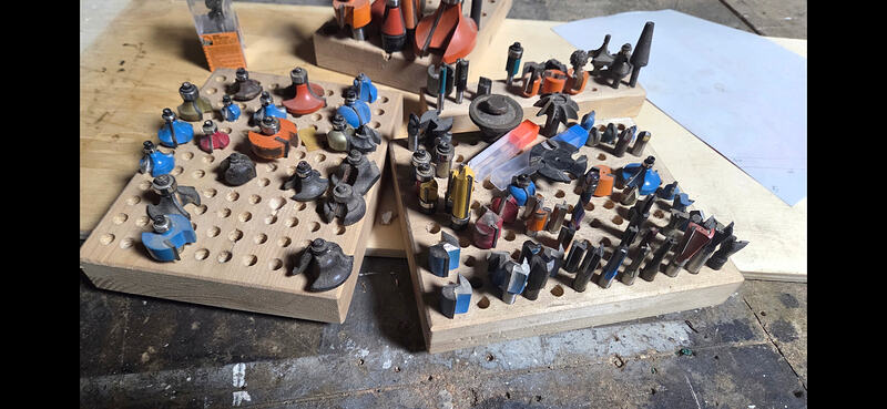

Pues que manera mas comoda y “visual” de organizar las fresas.. yo ya me estoy empezando a volver un poco loco de tanto abrir y destapar cajitas de plastico al buscar alguna en concreto..
Si, la verdad es lo que dices, visual y organizada, el problema de lo visual es que tendemos a vincularlo a la perfección visual y cuando ya lo tienes todo junto en un mismo tablero (como he hecho yo por ejemplo), cuando tienes una nueva que hacer? Un taladro para ella que rompe con la estética? Hacer uno nuevo? Seguramente lo segundo conociéndome que soy muy tikismikis con esas cosas. Por poner un ejemplo, tengo una repisa para los vasos de beber, caben justos 2 filas de 6 vasos y una de 5 en zig zag, son todos iguales (eran de Nocilla :sweat_smile:), el caso que tenía un montón y vi que me cambian perfectos ahí, a medida, he ido perdiendo vasos y ahora falta 1 y el ojo acusador va justo a ese hueco que no tendría que estar (busco recambios en wallapop). Otro ejemplo, este fue de pringao…me compré el puzzle más grande del mundo (en aquellos entonces), el jardín de las delicias de el Bosco, 13.000 piezas… lo acabe en unos meses a ratitos, me falta una pieza !!! :face_with_crossed_out_eyes:, la estuve buscando semanas, nada, ni rastro, y para que veáis lo que son las cosas, las madres, benditas madres :grinning_face_with_smiling_eyes:, me recorto una pieza y la pinto más o menos del color (trabajo de chinos), al verme tan preocupado por ese puzzle que me había costado un montón hacerlo, el caso, el ojo acusador iba a esa pieza siempre, me rallé y a la basura fue…unos años después comentándolo con alguien me dijo que pedías la pieza que te faltaba y te la mandaban, hace muchos años de esto, no tenía ni idea de esa opción, todavía a día de hoy maldigo el día que tiré el puzzle pudiendo haberlo solucionado, en fin, c’est la vie…
Voy a copiarte el sistema que muestras, las tengo todas tiradas en un cajón de mala forma!
Pero haz mas,agujeros para las nuevas, para no volverte loco como @Nacho :wink:. Y piénsalo mejor que lo pensé,aunque no se nota a primera vista, muchas tapan el agujero vecino, porque aunque medi, me olvide que la vecina también tiene su diámetro :man_shrugging::man_shrugging:. Otra cosa que siempre pienso modificar sería poner algo para colocarlas una encima de la otra para ocupar menos ,tengo uno de 12, dos de 8 iguales pero las,fresas no lo son en altura.
Ten cuidado con lo que dicen los compañeros, igual en un ambiente un poco mas húmedo que mi banco , y cerrado (un cajon) se oxidan las colas. No lo sé, me sorprendió .
No sé si alguno de vosotros a oído hablar de los taninos? Al hacer algo así hay que utilizar maderas que no tengan mucho como el roble , que si unimos humedad y taninos el proceso de oxidación del acero se acelera .
El castaño también tiene taninos.

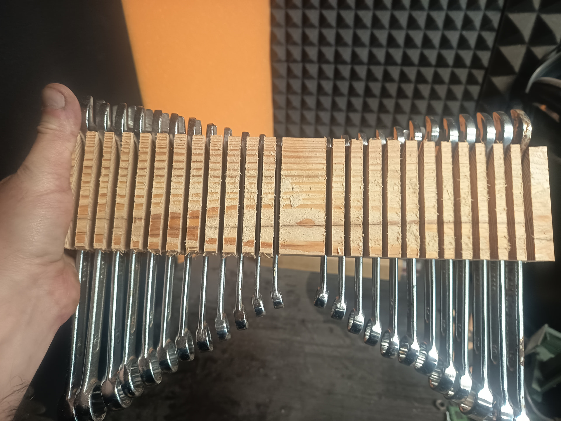

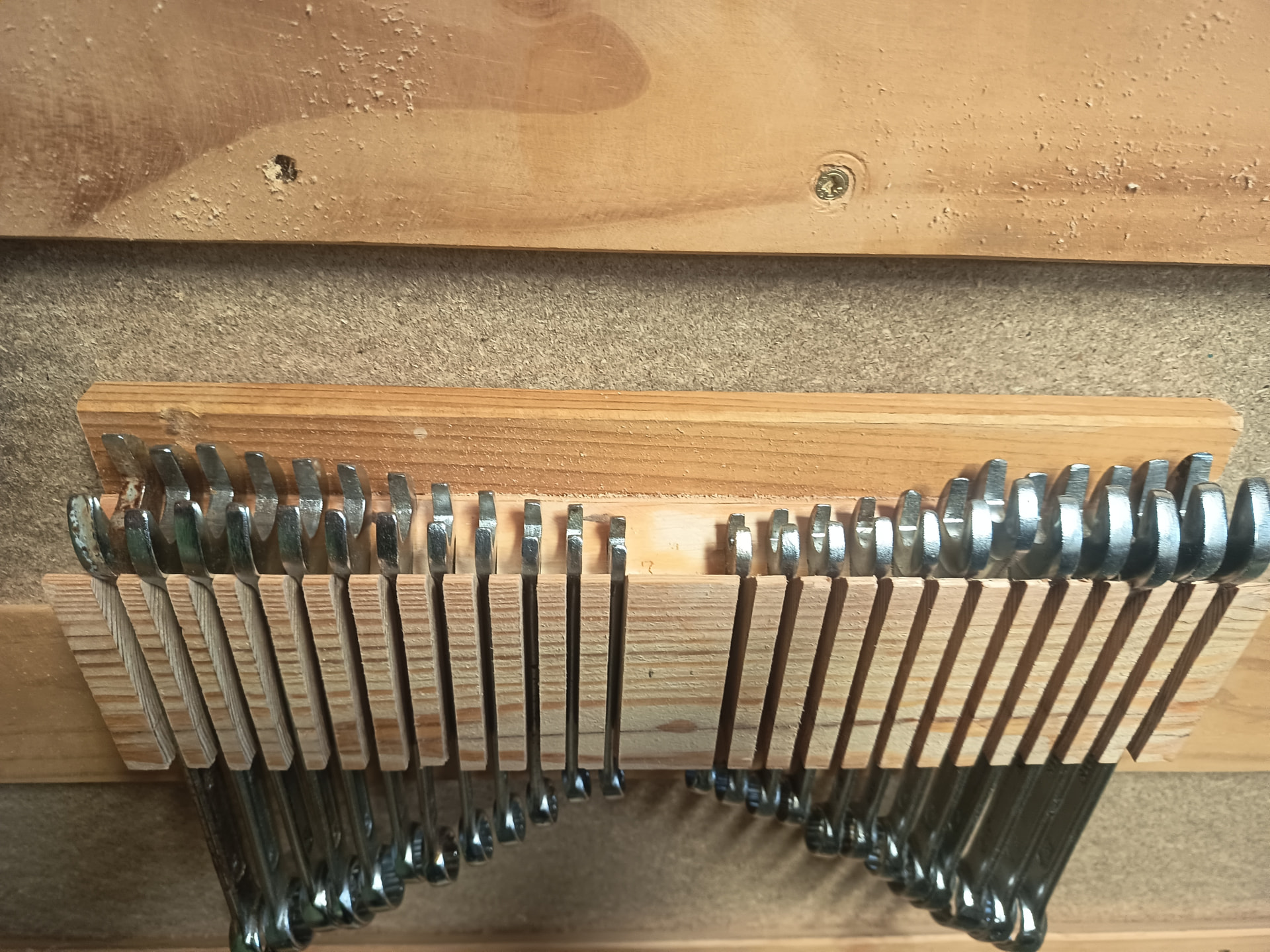

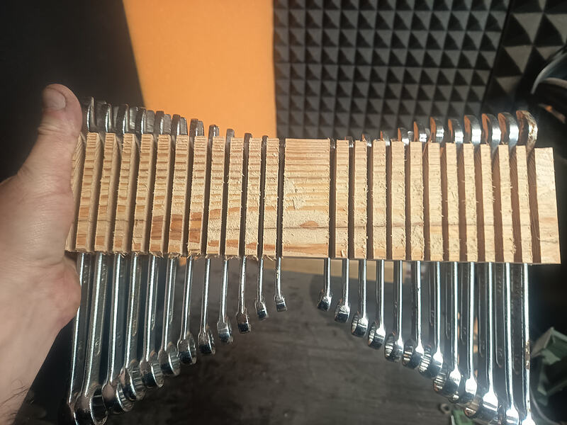

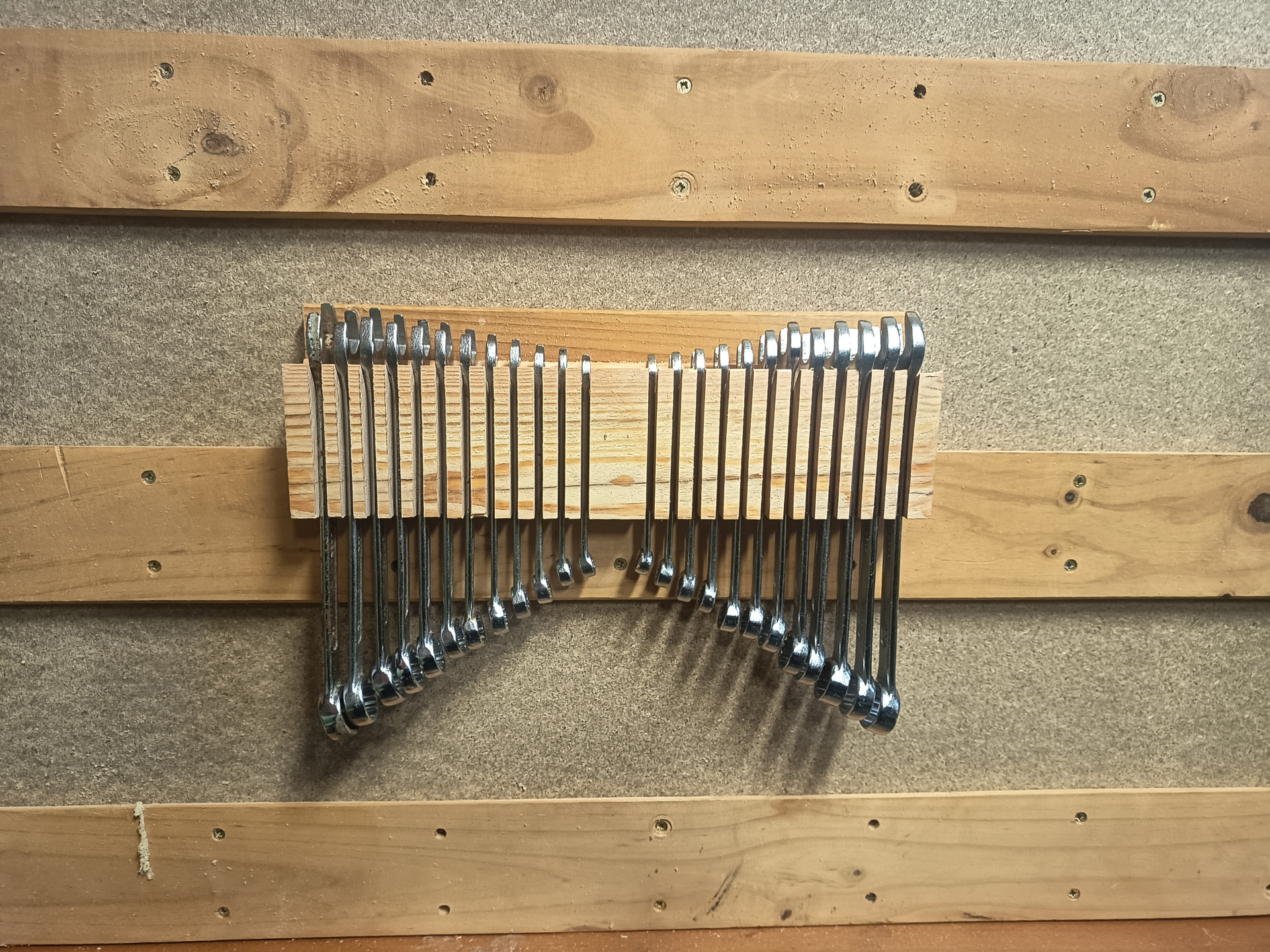

Un pequeño reto cumplido con sus más y sus menos, mucha astilla, madera de pino norte, no se si el disco tenga también algo que ver, que no le he puesto aún la placa zero tolerance, quizás de todo un poco pero por aprovechar un trozo de madera que tenía conseguí un soporte para 2 juegos de llaves fijas. Lijare un poco y algo mejorara, la verdad que es que esté sistema es el que mas me ha gustado por práctico para el panel frances

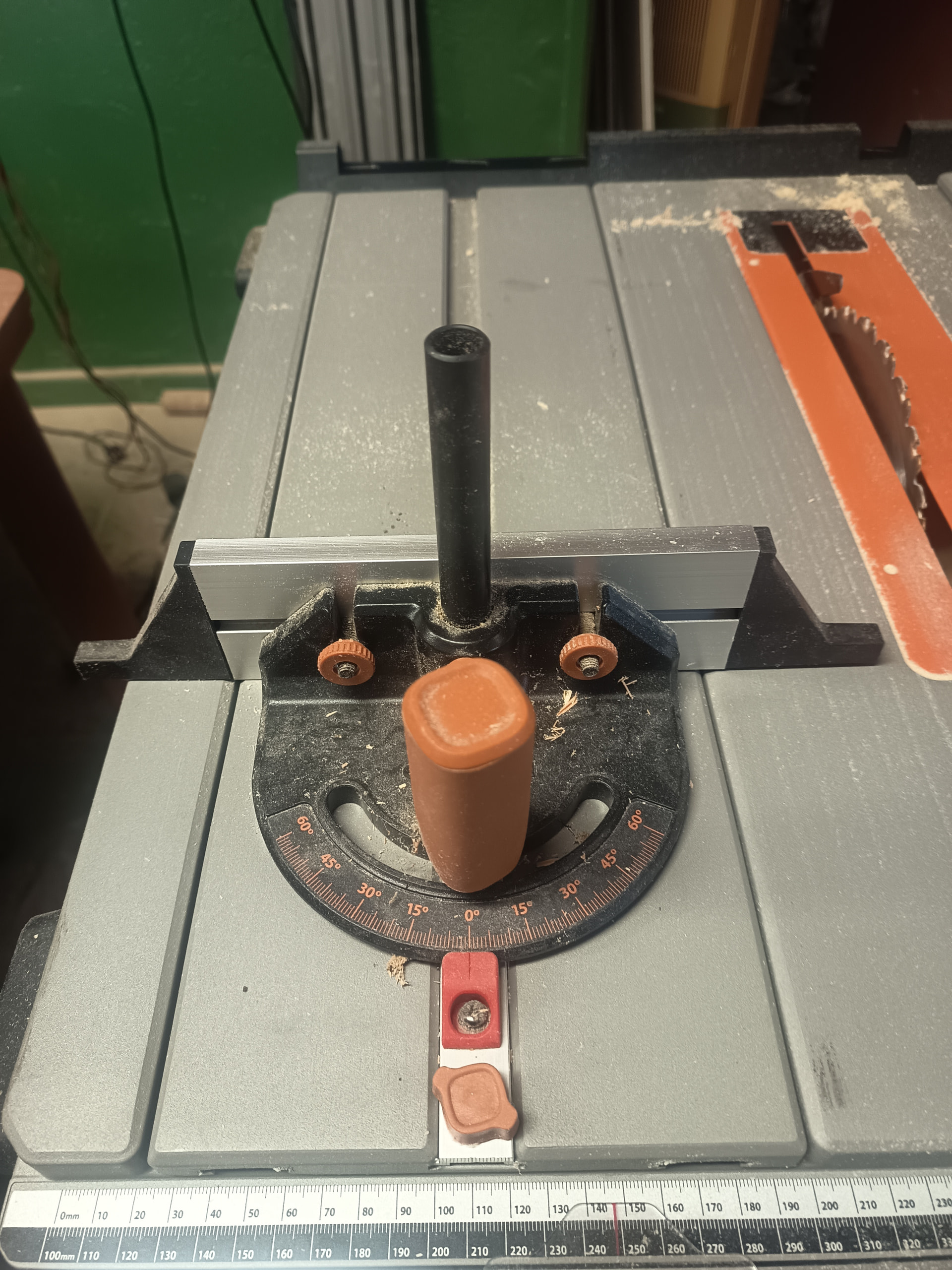

Por cierto, a pesar de las críticas sobre la barrera deslizante de la Evolution (me incluyo en las críticas), pues ni tan mal eh?, los cortes los hice con ella y bastante bien

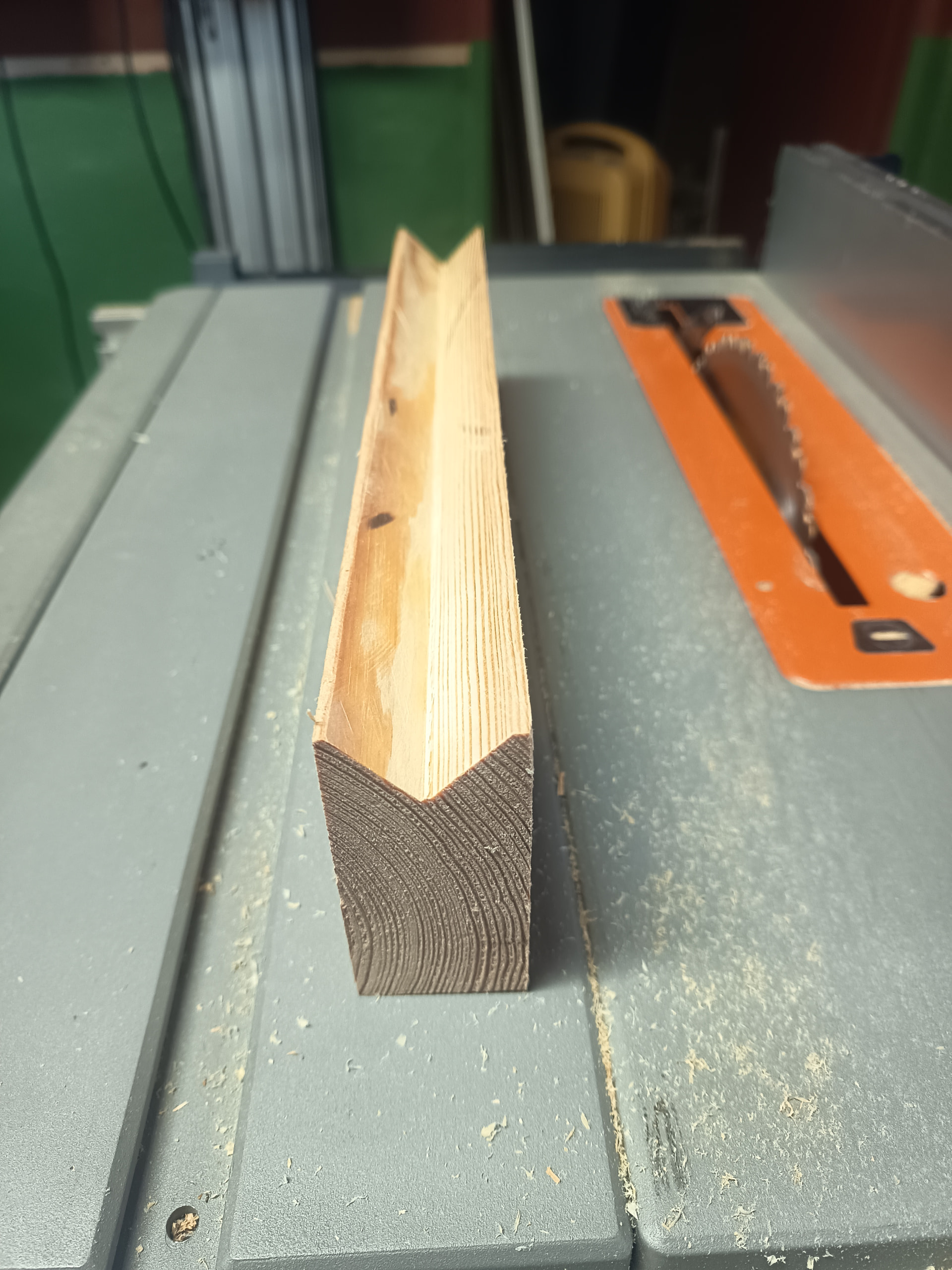

Añado unas fotos ya sin astillas, encolado y atornillado al panel frances y encajado en la guía:

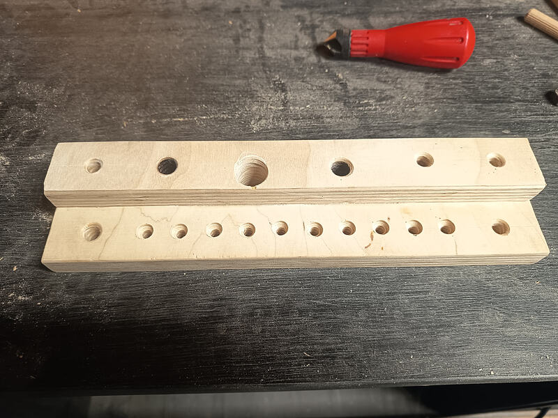

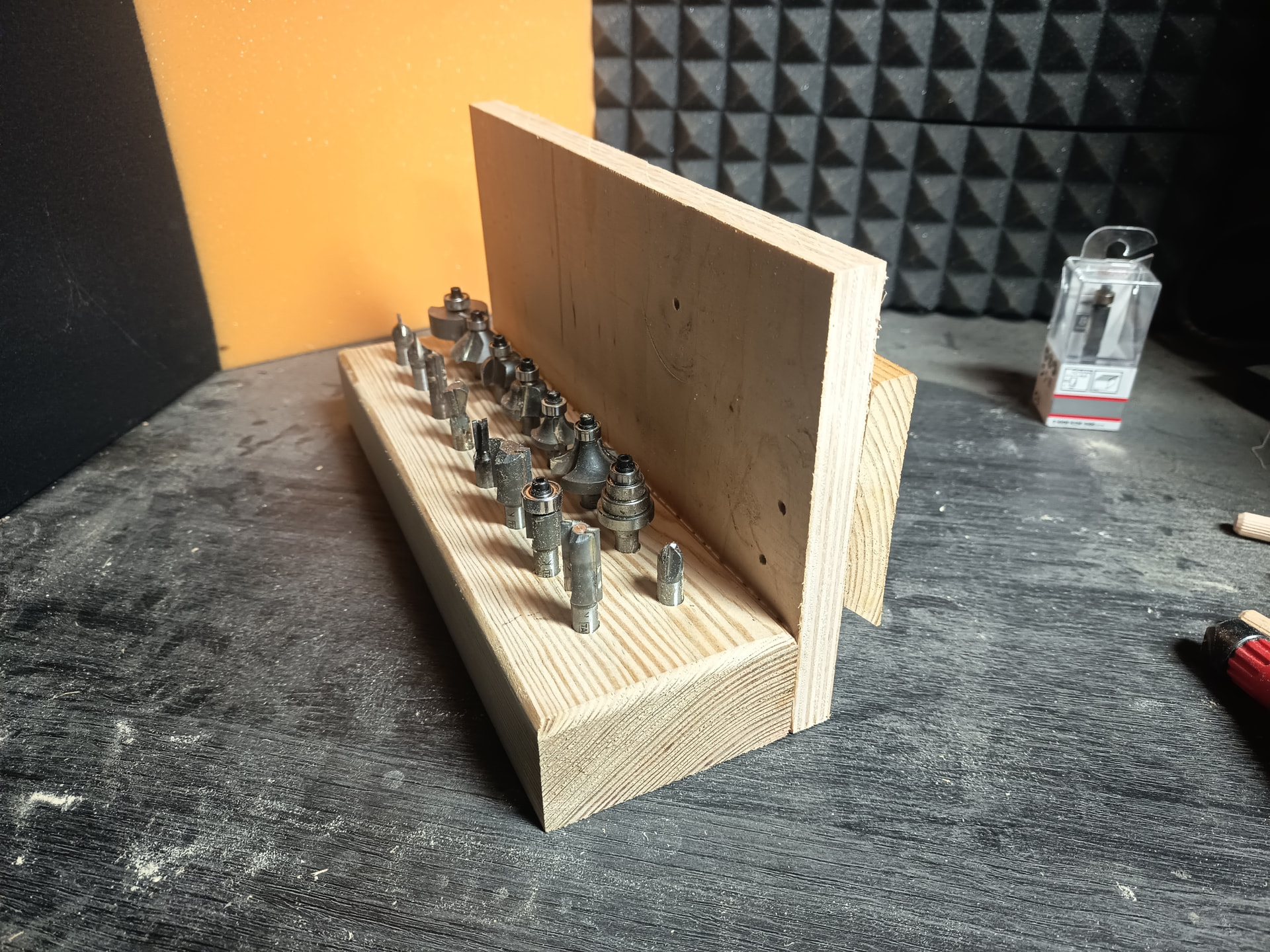

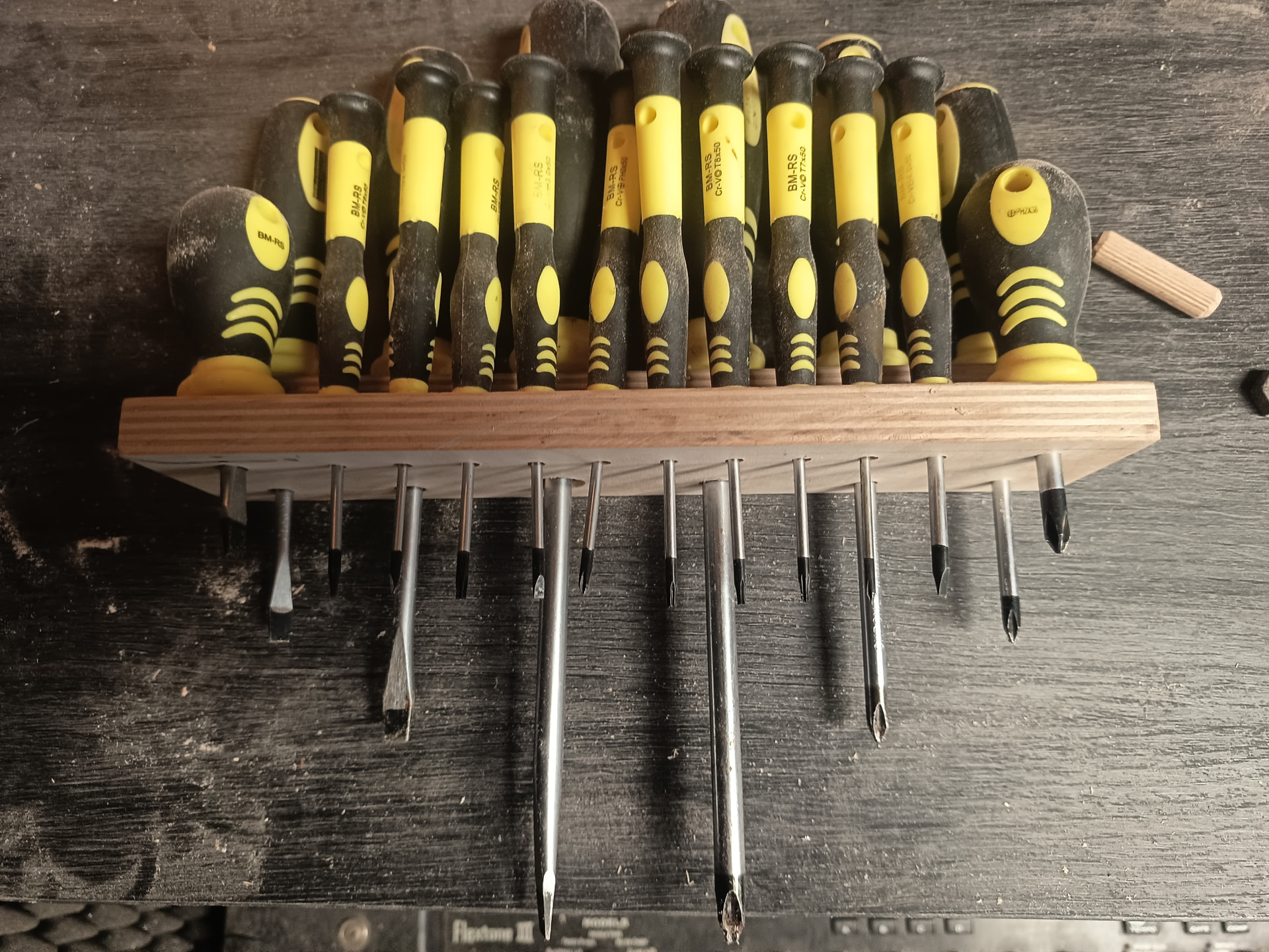

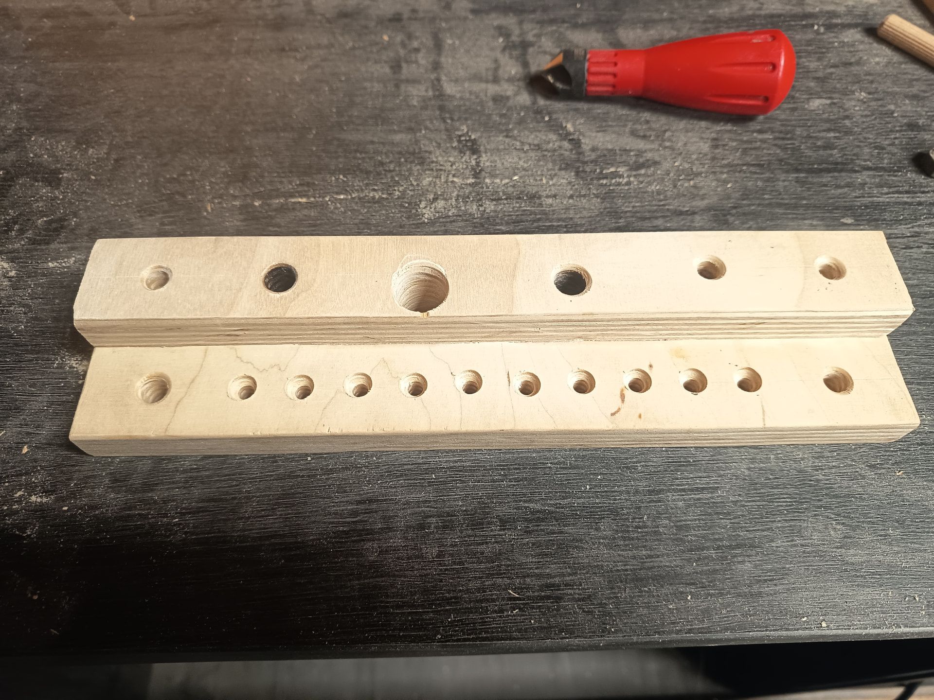

Siguiendo con el sistema francés ahora estoy con un juego de destornilladores y rematando el organizador de fresas:
Mañana le pondré el respaldo que quiero molestar a los vecinos más por hoy :sweat_smile:
El juego de destornilladores ya tenía su soporte de plástico, simplemente he copiado la figura y los orificios en madera de contrachapado, haré lo mismo con los juegos de Allen y luego ya me complicare para las demás cosas.
Nota, los taladros no están alineados, lo sé, es como estaban en la plantilla original.
