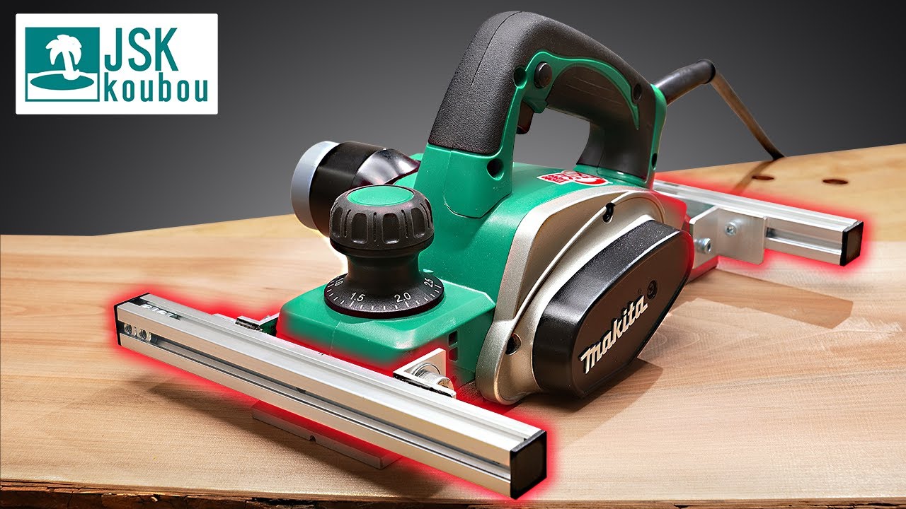

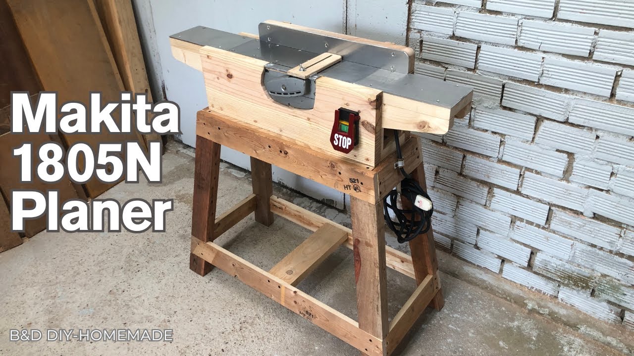

De alucine este sistema con perfileria de aluminio y un cepillo electrico Makita, recalco la marca por una cuestion, la sujecion de los perfiles la realiza a partir de un orificio roscado que tienen las makita delante, aunque pienso que se puede adaptar a cualquier otro modelo aunque no lo tenga, este video puede valer como referencia al menos, me gusta esta idea:

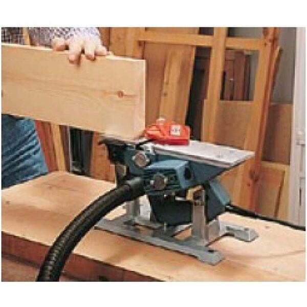

Virutex tiene la garlopa CE24E que se puede invertir con un accesorio aparte.
La misma marca cuenta con el cepillo CE35E y su accesorio para invertirlo.

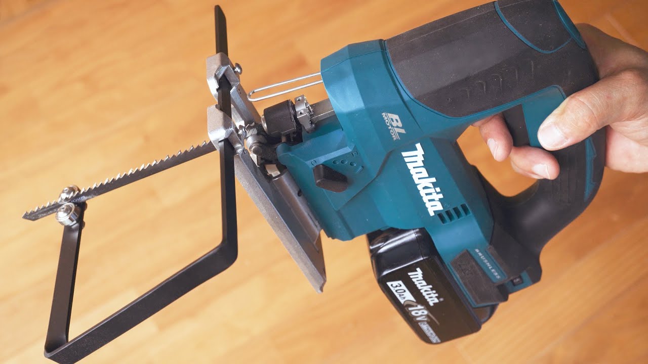

Mas ideas para la sierra de calar:

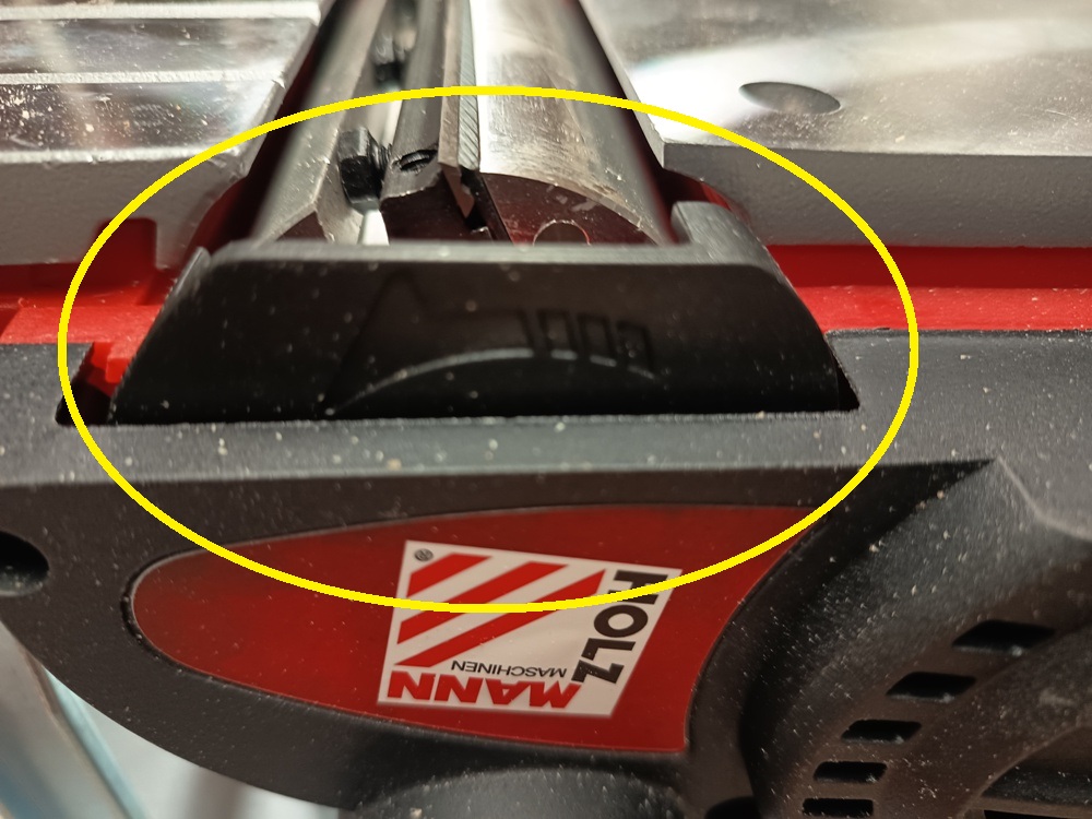

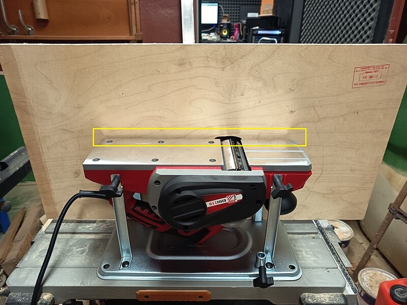

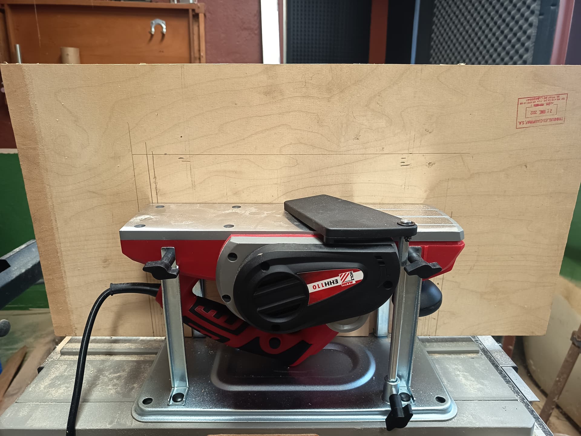

Buenas, estoy tuneando mi nuevo cepillo electrico para tenerlo invertido, es un Holzmann EHH110 de 110mm de ancho, una buena anchura para muchas maderas que utilizo de palets sobretodo. Este cepillo ya dispone de una base en la que se coloca el cepillo en posicion invertida, tambien dispone de un tope lateral para el paso de la madera pero faltaria la parte mas importante, la pared lateral a escuadra, que ya que lo comercializan invertido podrian haber dispuesto de una placa lateral o un accesorio, pero bueno, es algo que se puede hacer medianamente facil en casa con una madera.
Este es el cepillo en cuestion, ahora estoy haciendo la barrera lateral a escuadra.
He utilizado una madera de contrachapado posiblemente de abedul procedente de unos troqueles que consegui, la madera que estoy empleando mide 670 de ancho y 350 de alto, la altura de la superficie de cepillado es de 200mm, por lo tanto dispongo de una pared de 150mm que esta mas que bien.
He desmontado la proteccion de plastico del lateral donde se encuentra la salida de aspiracion y he medido desde encima de la base (que es donde asentara la madera, no en el suelo), 170mm, he dibujado una linea horizontal a esa altura y centrado al largo del tablero he colocado la proteccion para dibujar su contorno, en este caso es facil porque la forma de la proteccion es igual al lugar donde se aloja, en otros casos el lugar donde se aloja tiene otras formas o es mas ancho y has de dibujar ese contorno a ojo y es mas complejo aunque se puede hacer tambien.

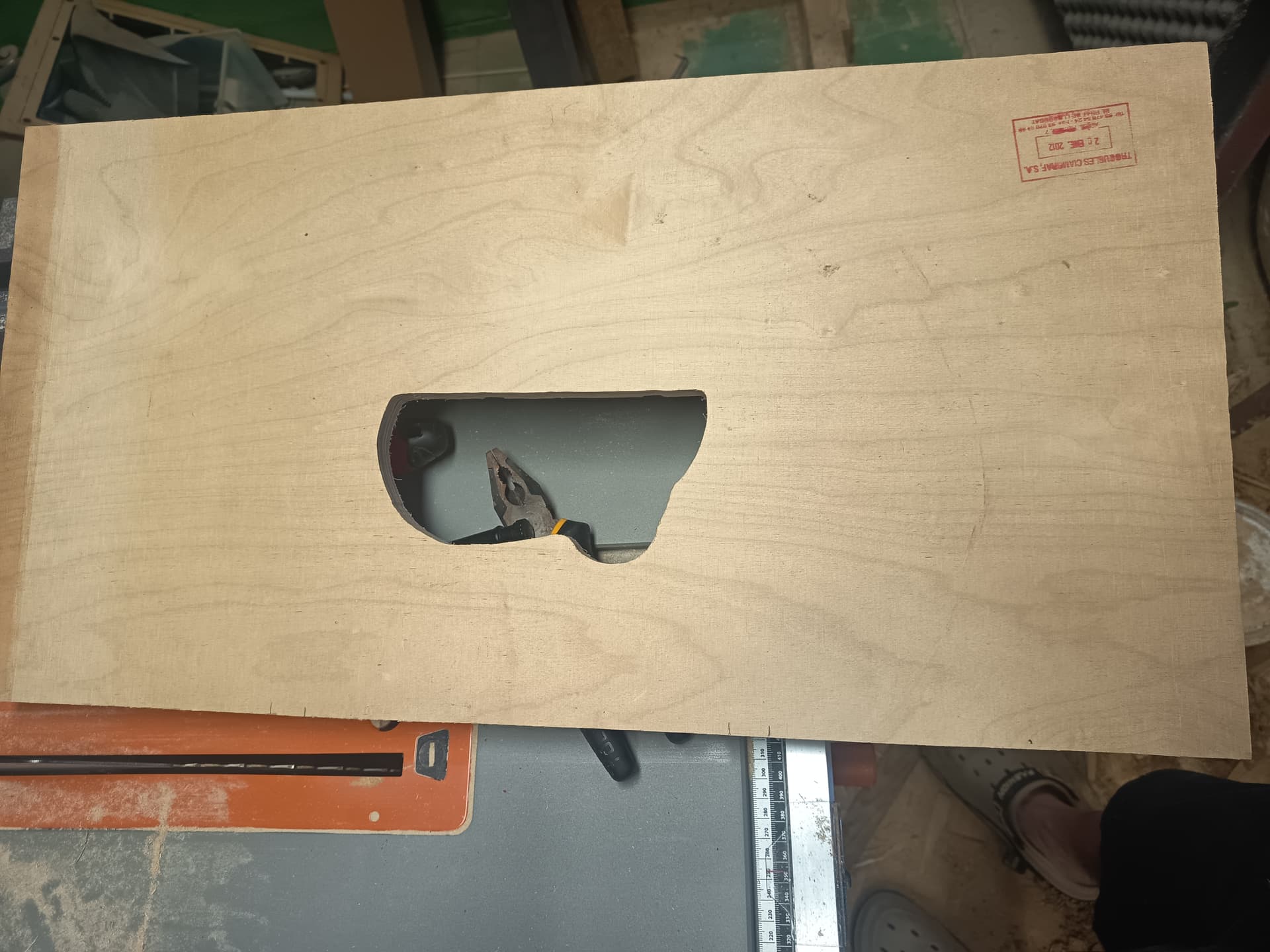

Una vez dibujada la forma de la proteccion habia pensado a ver con que la corto, con la sierra de calar invertida que tengo podria pero he de modificarla porque las maderas que hacen de soporte del centrador me limitan las medidas de lo que vaya a cortar, asi que descartado, tambien pense en la sierra de calar de mano, se que puede salir medio bien pero opte por la fresadora en un inserto que la tengo puesta provisional atornillada a un tablero, una fresa recta de 8mm y pulso y paciencia, ha quedado bastante bien contando que tenia que haber ubicado la fresadora en un lugar plano y no lo es porque era un sobre encolado que con el sol se ha desencolado y unos listones estan mas altos que otros y no podia girar bien el tablero pero me apañé (otra cosa pendiente, para cosas provisionales hacerme con un sobre que este medianamente bien como base).

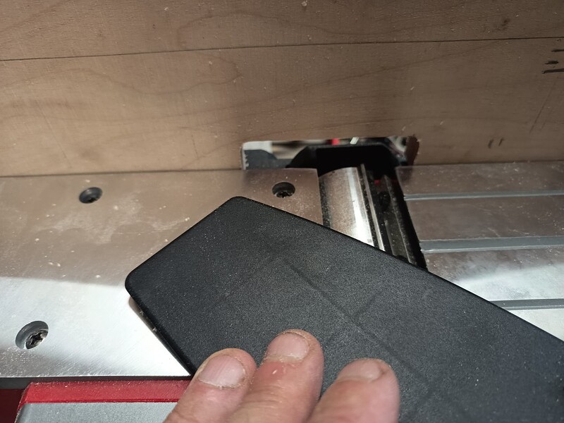

De momento acabo de probar si encaja la proteccion y entra perfecta.
No pense en hacer foto al sistema que empleé para fresar la forma pero para que os hagais una idea es algo asi como en esta foto que tomé para otra cosa, quitandole la barrera y con una fresa recta, esa que se ve en la foto es para redondear cantos.

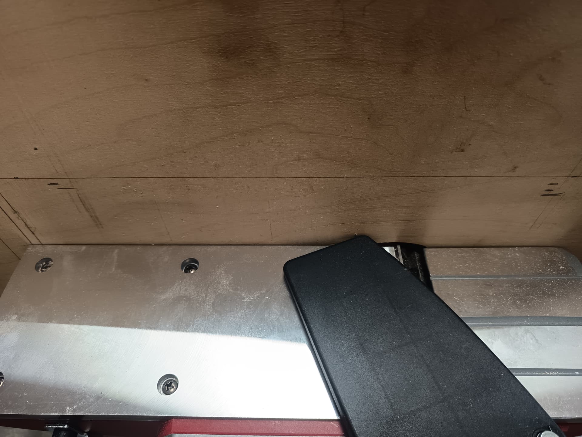

Y nada, a ver si estos dias me lio y le hago unos rebajes que me faltan para sortear los soportes del cepillo y lo puedo aplacar hasta la cuchilla, poco a poco.

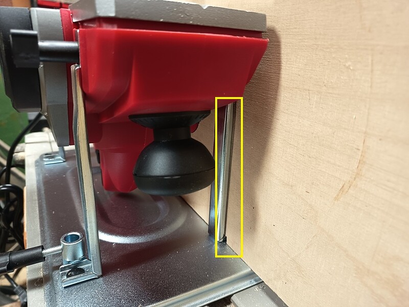

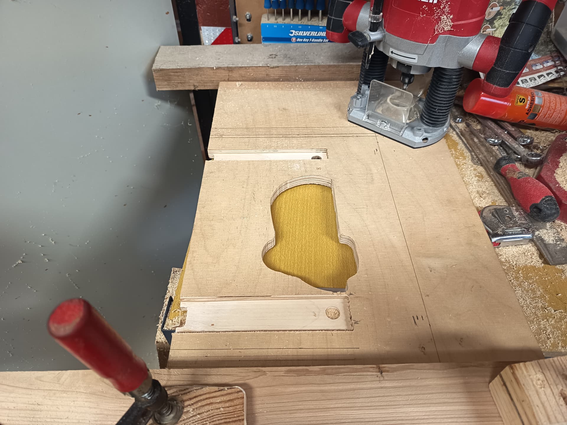

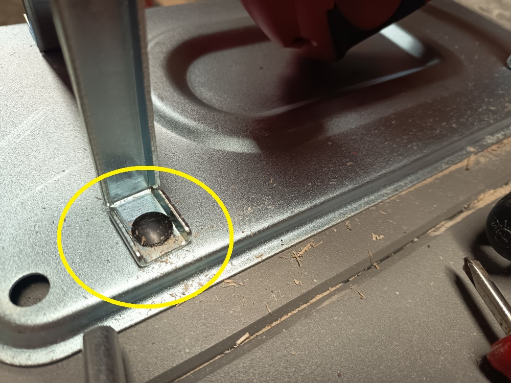

Edito para añadir: Siguiendo con la construccion de la pared lateral para el cepillo, que en realidad es facil, a ratitos lo voy haciendo, es ir introduciendo cada contorno que se realiza y marcar cada obstaculo que te encuentras a medida que profundizas. Por ejemplo, la proteccion con la salida de aspiracion ya esta solucionado, luego me encontré con los pies de los angulos de soporte lo primero, hice con la sierra unos cortes despues de marcarlo con lapiz colocado en su posicion y luego con la fresadora un repaso para que quede mas o menos recto (esto solo va a ser algo provisional porque estoy usando un tablero que habia usado para probar la fresadora y por detras esta marcado, o quizas simplemente le realice un chapado final y con la fresadora y el cojinete para contornos recorte los huecos, ya voy viendo sobre la marcha).
Paso 2, recortar ranuras para base de los angulos de soporte del cepillo:
Paso 3, recortar ranura para la pieza movil del lateral de las cuchillas:

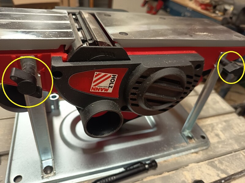

Paso 4, taladrar los dos orificios para las palomillas de fijacion de los soportes del cepillo:
Paso 5, comprobar que aun me queda por realizar unas ranuras para que pasen los cantos de los angulos de soporte, esto lo dejo para mañana o el finde:
Foto de la fresadora provisional con la fresa recta que estoy usando para realizar los contornos del tablero:
*He visto un sistema que quizas lo use para cortar esas 4 ranuras con un serrucho, me ha parecido muy practico y artesanal, pinta que puede quedar bien
Ranuras con serrucho rectas

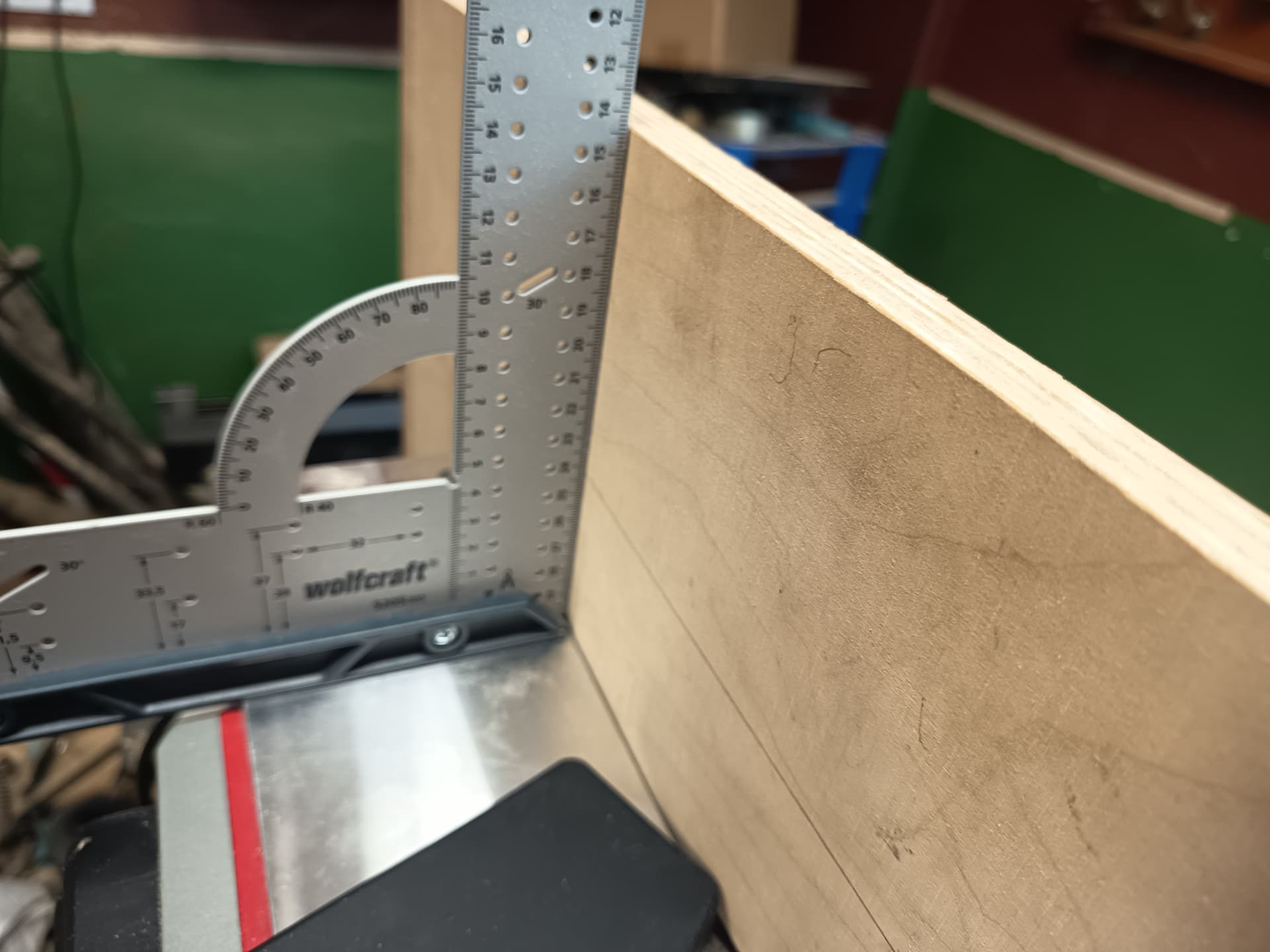

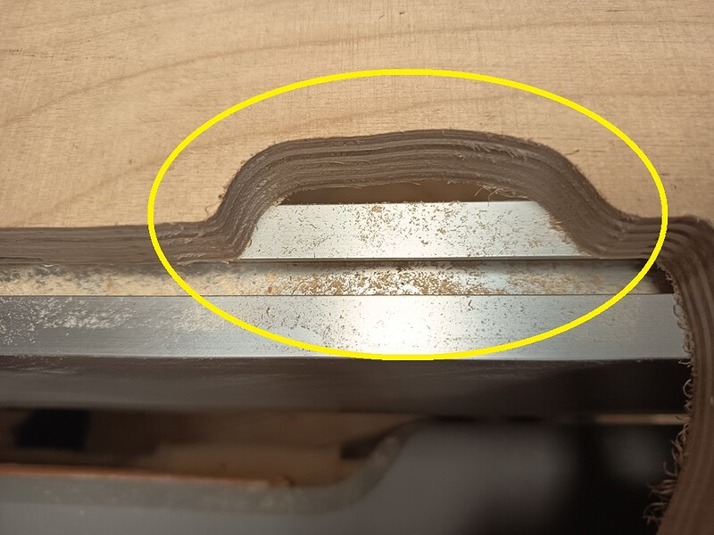

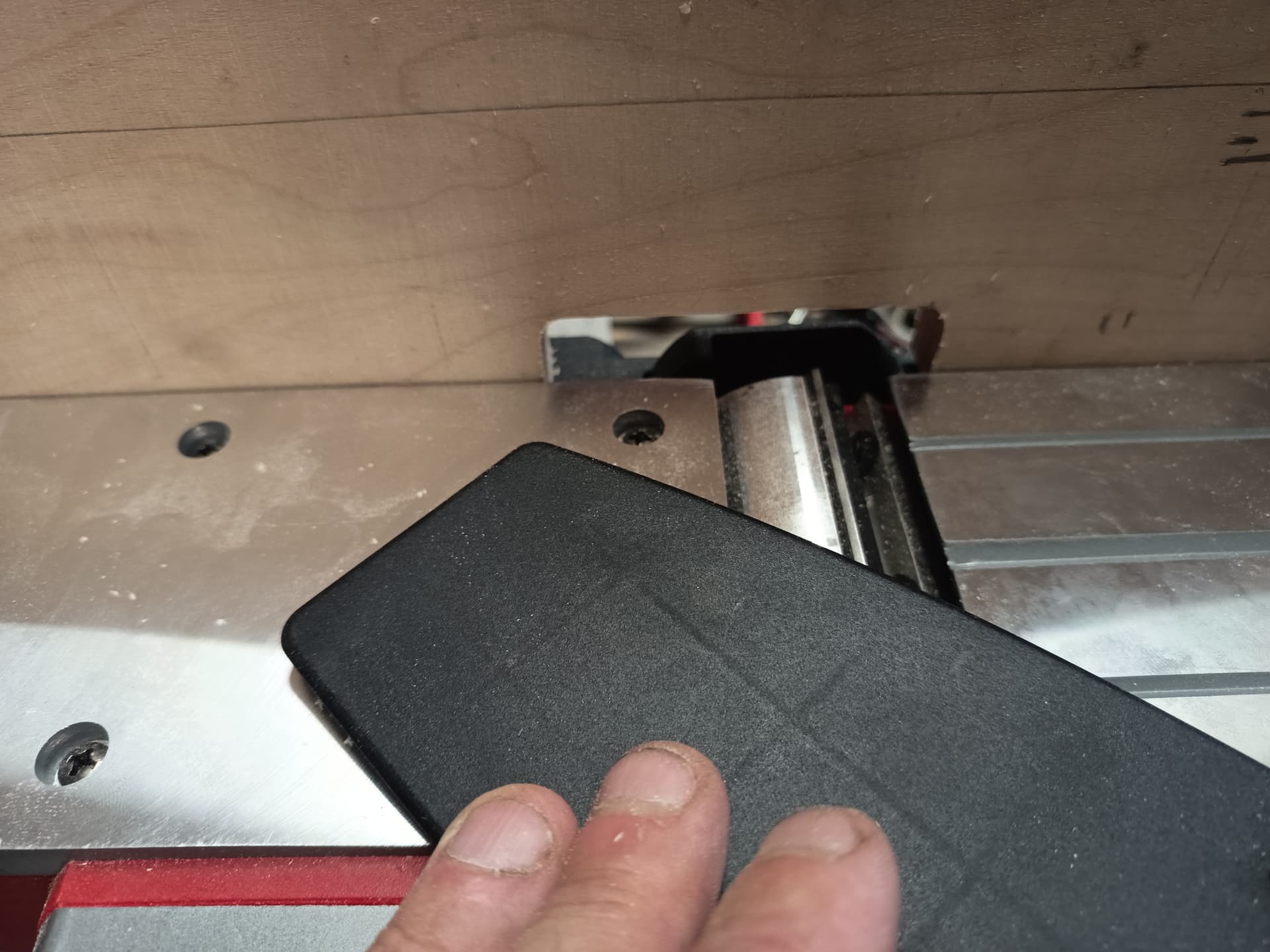

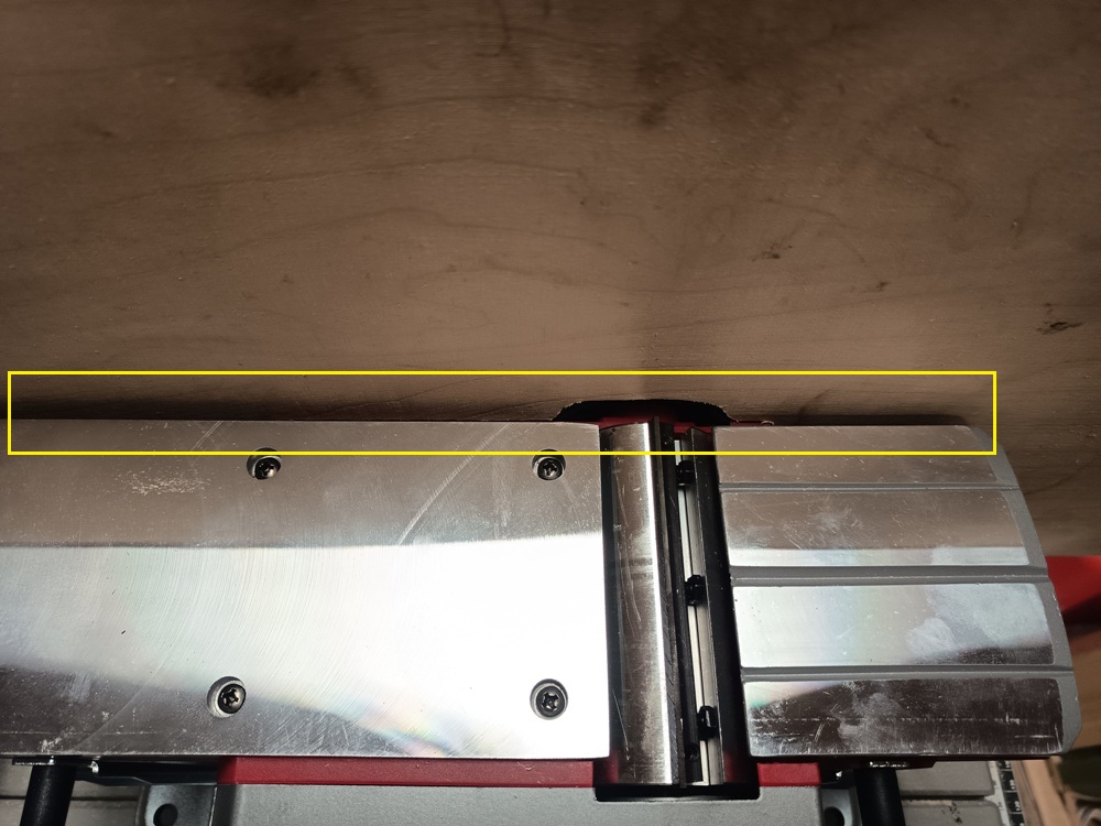

Bueno pues creo que ya lo tengo listo, he comprobado la escuadra y perfecto, me decanté por realizar un surco con la fresadora que salvase los dos perfiles metalicos de sujecion del cepillo y ya queda introducido todo el tablero, me faltara probarlo pero ya lo puedo dar por acabado, otra cosa es el acabado que podria chaparlo y cantearlo pero ya con tiempo, lo importante es que sea funcional y eso lo es, pongo unas fotos de como ha quedado:
*En la ultima foto el centrador que actua por muelle, no se si dejarlo asi o rebajarle con la fresadora para que quede tapando las cuchillas en su posicion de inicio, seguramente hare lo segundo y ya esta bien por este finde si no me sale otro entretenimiento :sweat_smile:
Para que no se diga, ahora si que esta acabado. Iba a poner foto de los zapatos de proteccion pero da el caso, circunstancia, situacion, que ni son de trabajo ni son fotografiables, asi que lo dejo a la imaginacion :joy:

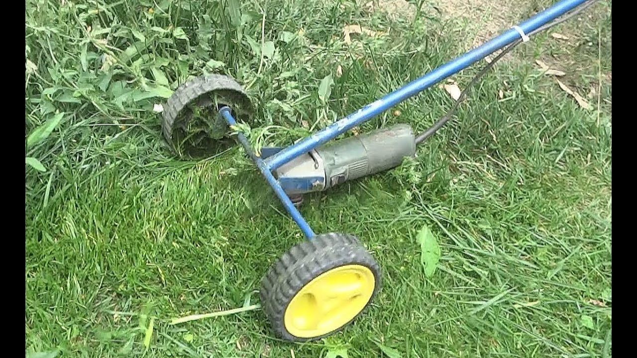

Buenas, estoy en el móvil debido a la actualización del foro, me va a resultar totalmente imposible seguirlo o publicar cualquier cosa, me recuerda a cuando pasaron la TV de analógica a digital, y aquellos decodificadores, en fin, no sé hasta que punto era necesario pero creo que muchos nos vamos a quedar muy al margen del foro por imposibilidad técnica, aún así he visto un vídeo muy interesante y practico para esos hierbajos que tenemos en muchas casas y que hay que ir quitando, no solo por lo visual, también para prevenir incendios, ahi os lo dejo, una desbrozadora-cortacesped realizada a partir de una amoladora eléctrica
A mí me funciona bien el foro, a qué te refieres?
Aprovecho para poner otra versión de cortacésped a partir de amoladora y aprovecho para contestarte, es por tener un pc antiguo desactualizado, alguien creó un hilo hablando de este tema a modo de despedida y unos cuantos comentamos que estábamos en la misma situación, la actualización se retrasó un tiempo pero llegó el día creo que fue por agosto, coincidiendo que deje de publicar por esa razón y bueno, cosas que suceden a los que nos aferramos a las tecnologías clásicas
