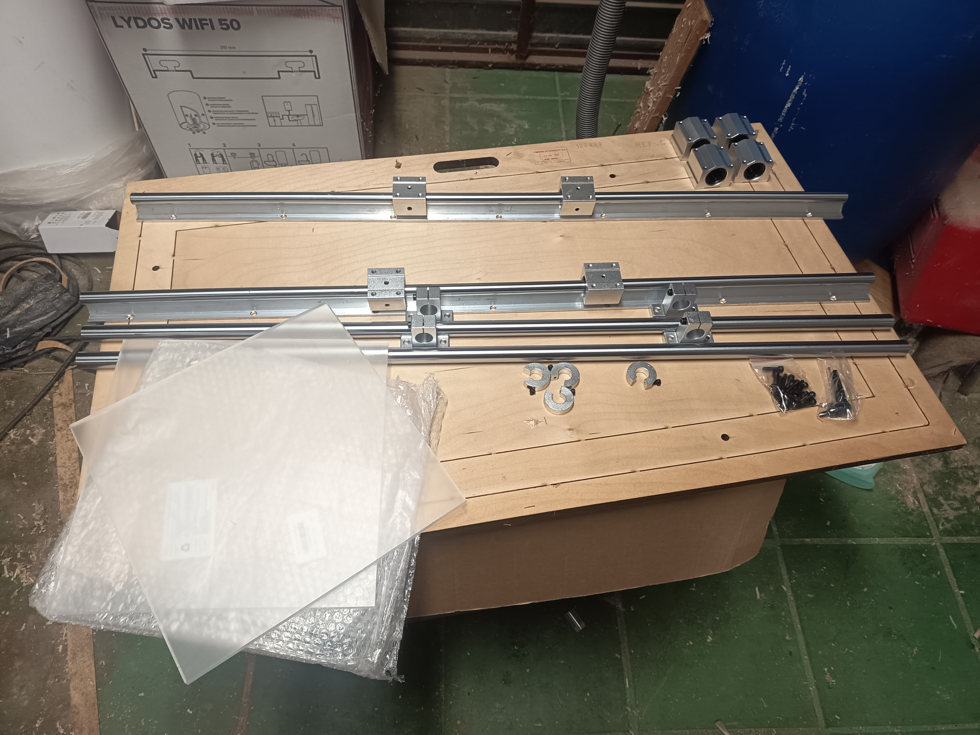

Ya me ha llegado todo el material, lo encuentro muy robusto y resistente, ahora toca ponerse a ello

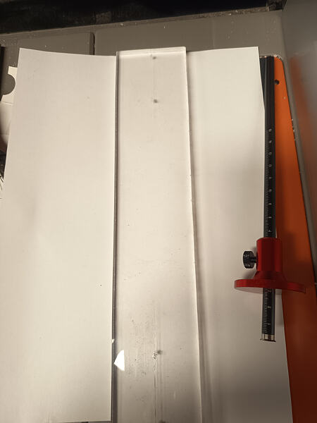

Por otro lado, estoy liado con la guía deslizante para la fresadora y efectivamente, lo más complicado es mecanizar las placas de vinilo, ya de hecho cortarlas me costó con la sierra de mesa (una Evolution tbl+ con el disco multimaterial), se frenaba al tener un grueso de 10mm porque derrite y bueno, a tramos, poco a poco lo conseguí, supongo que otros discos lo cortarían mejor (ideas para eso porfa). Realice 2 cortes para los laterales y el sobrrante será la base para la fresadora, me han quedado de modo que en los laterales me sobre por los lados 10mm una vez superpuesto el rodamiento y que me sobren también 10mm lateralmente con la fresadora , me ha ido bien esa medida que pedí porque la aprovecho toda (300 x 300). A la hora de realizar las marcas para los taladros en los laterales en el vídeo lo hace como muy poco detallado y le di mil vueltas al coco, al final llegué a una conclusión: Han de coincidir la pieza de sujeción de la barra (eje que tendrá en suspensión a la fresadora, la de 20mm) y a su vez por debajo ha de estar el rodamiento que va por la guia lateral de 16mm.

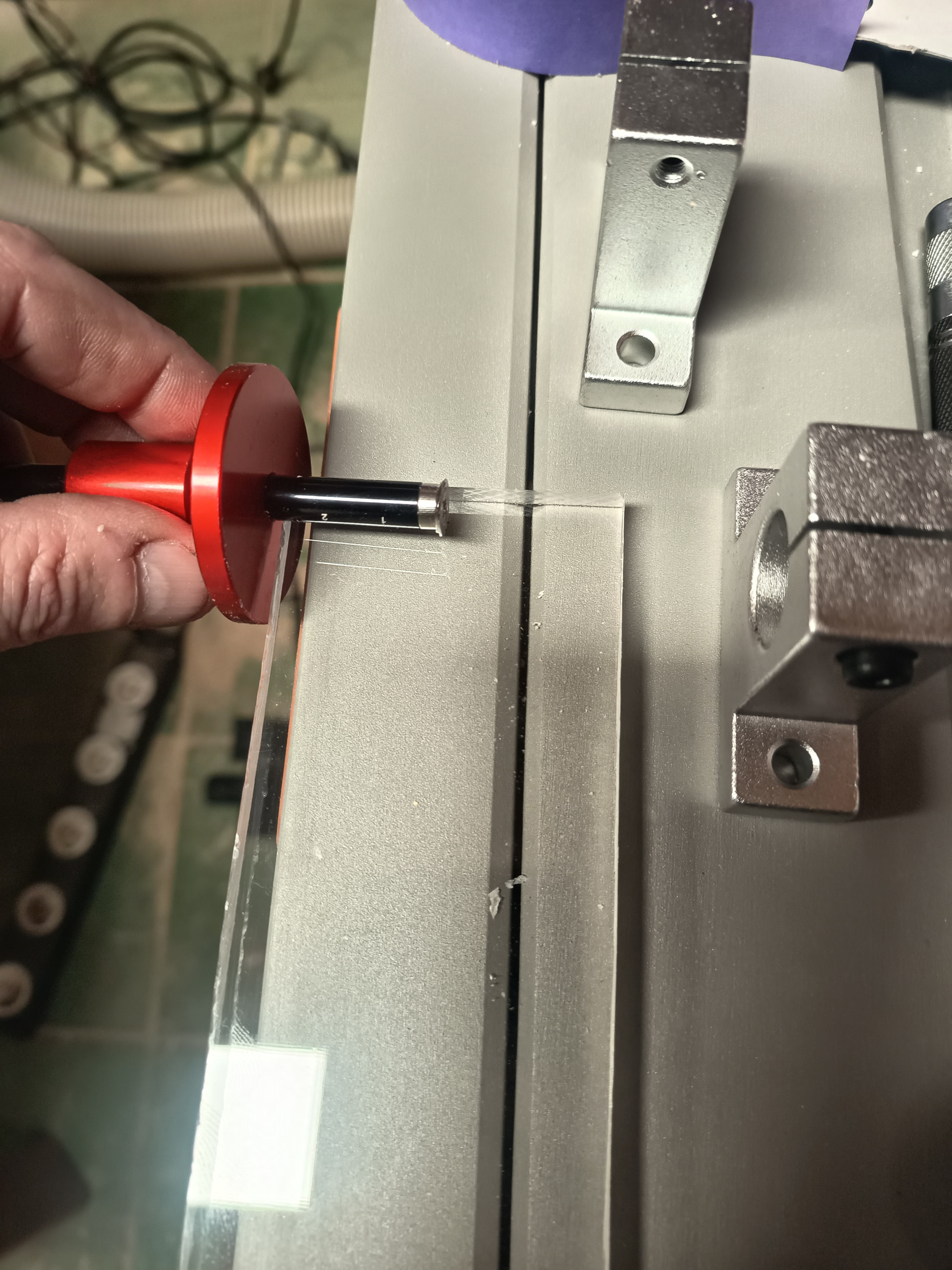

Para empezar hice con el gramil una marca centrada longitudinalmente en cada extremo con la longitud de la pieza de sujeción que luego disimulara la marca, la aplaqué contra la guía de la sierra de mesa para tener un punto de soporte a tope con la fijación y la placa lateral, añado fotos para que se entienda:
1-Marco con gramil los dos extremos al centro longitudinal (solo la longitud del soporte de barra por cada extremo):

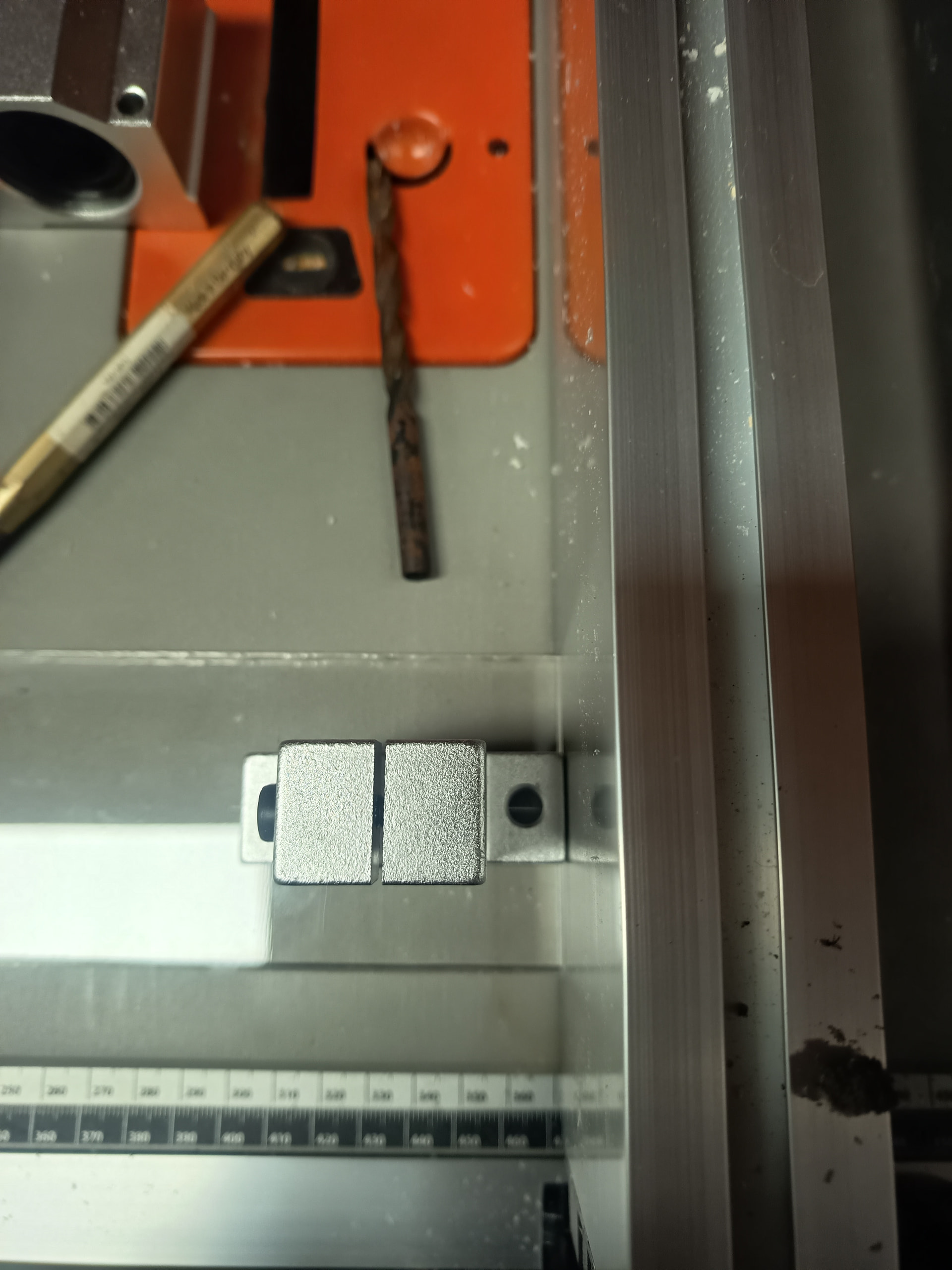

2-Pongo la placa lateral haciendo tope con la guía de la sierra de mesa (por ejemplo, es solo para que haga tope), y coloco la pieza de sujeción de la barra a tope también, con los agujeros centrados a la linea:
Luego con una broca que entre justa por los abujeros pasantes la introduzco y la.giro un poco para que se marquen los 2 centros:

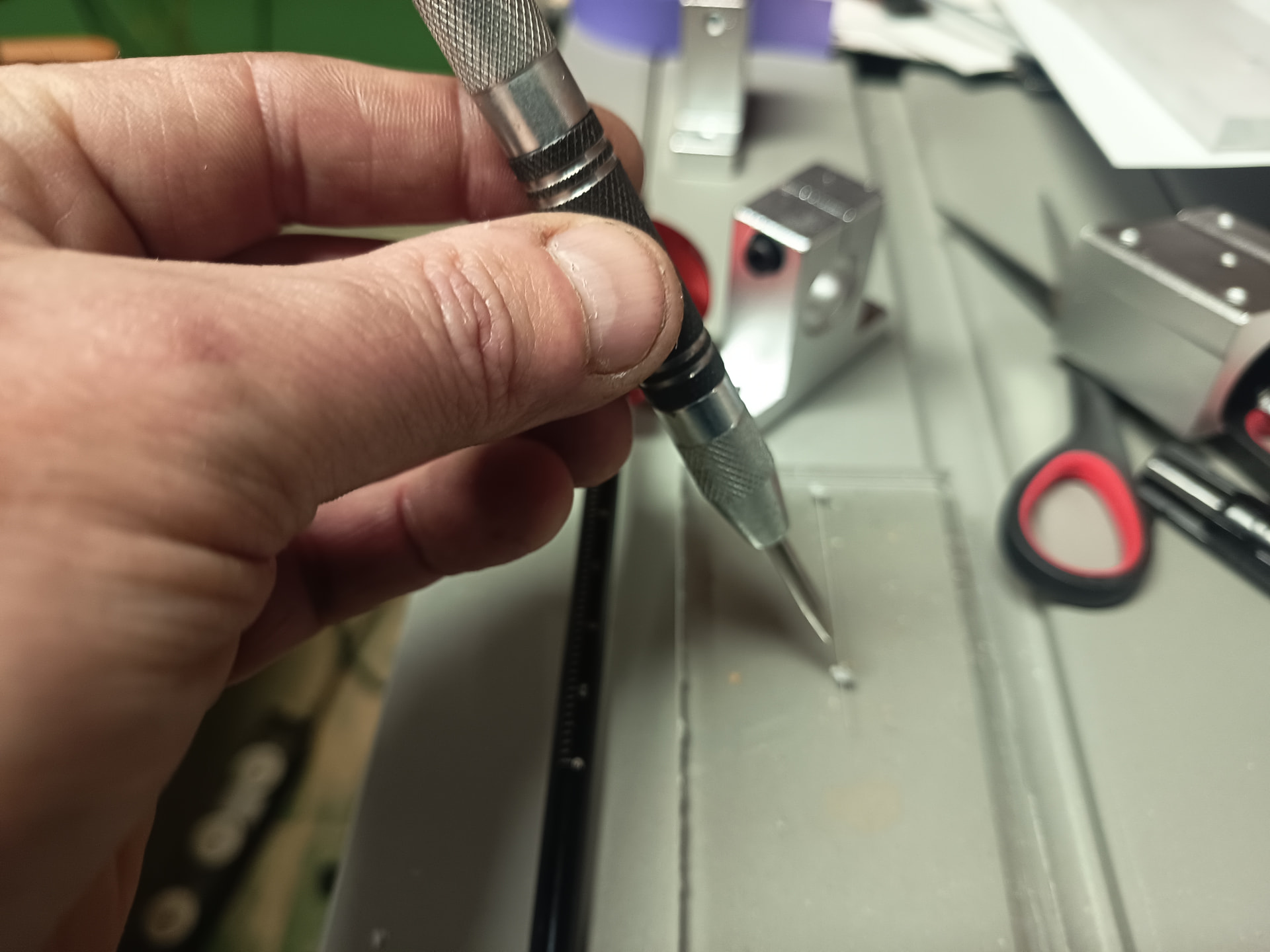

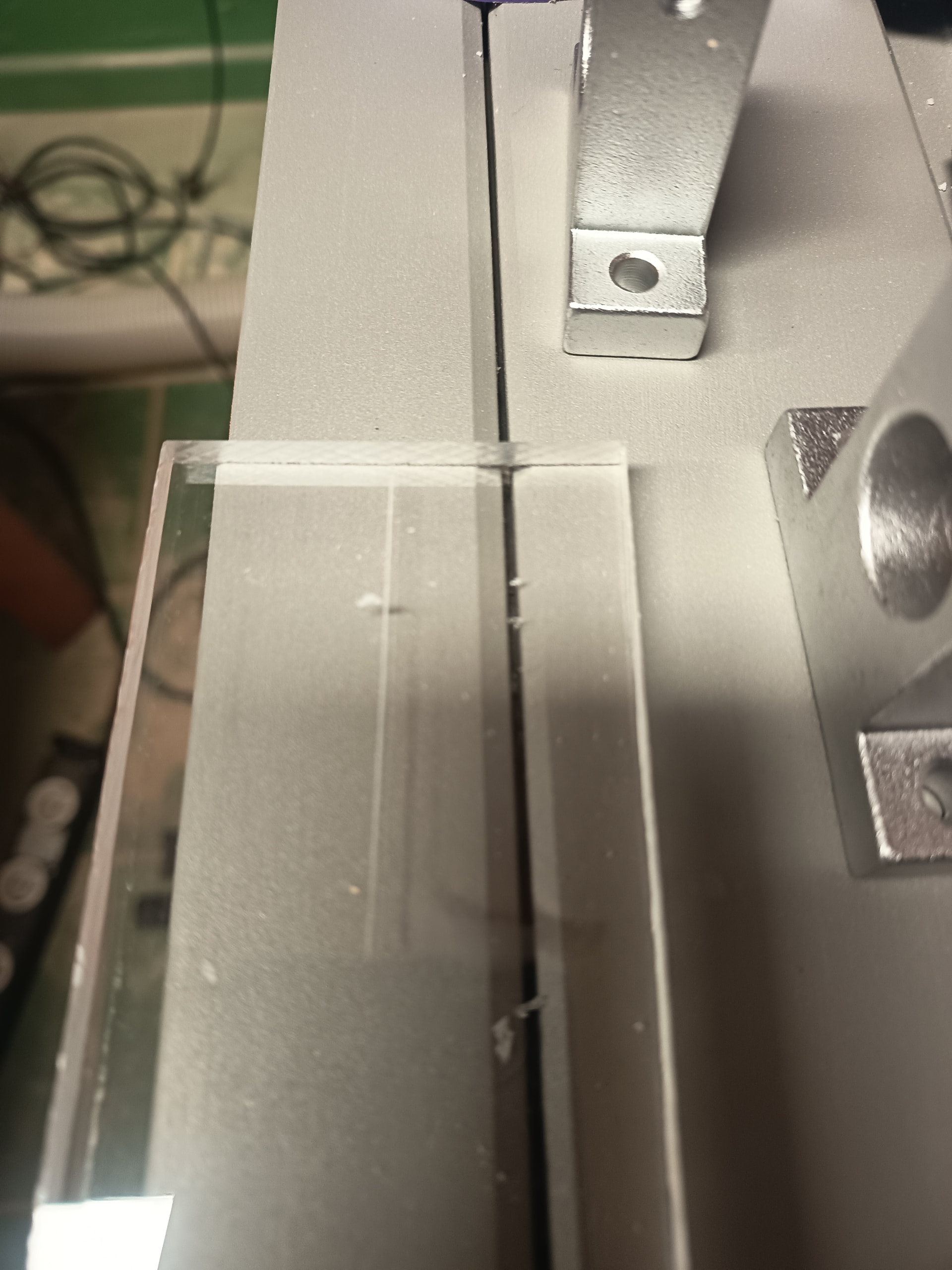

3-Con un granete de muelle acabo de marcar esos dos puntos por un extremo y por el otro:
4-Una vez marcados los taladros quedaría así:

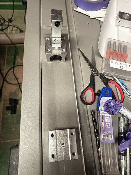

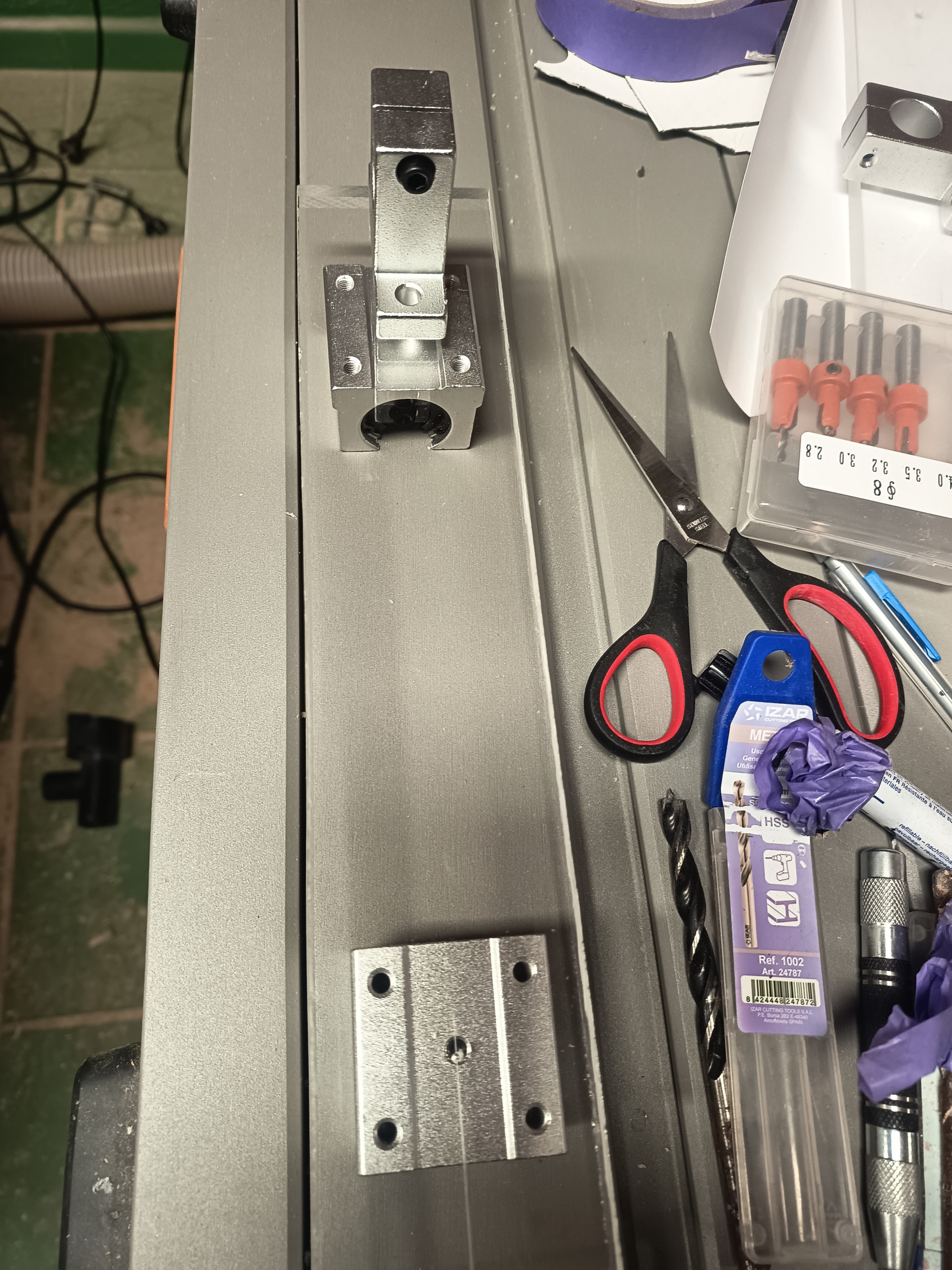

5-Ahora viene el primer dilema, los taladros que quedan más alejados del extremo han de servir para que sean polivalentes y unan la pieza de sujeción de la barra (orificio de 8mm) con la rosca central de la pieza deslizante de la guía lateral (M6), vale que la pieza de sujeción del eje solo es un agujero pasante sin rosca y he de hacerlo coincidir con el agujero central de la pieza deslizante y no sé si existen insertos de 8 a 6 mm para introducirlos en el agujero pasante y que quede más fijo, pongo foto con una de las piezas superpuesta y la del otro extremo sin poner para que veáis el taladro roscado central;
Y en ese punto me he quedado, pienso que lo mejor es hacer los taladros más cercanos a los extremos de 8mm y los más cercanos al centro de 6mm pero quiero evitar que el soporte de eje tenga movimiento, lo del reductor de 8mm a 6mm (si existe) sería una opción, si sabéis algo sobre esto o podeis darme una idea os lo agradezco, otra opción sería comprar los soportes de eje para 20mm que tuvieran abujero de 6mm, no sé…

Y agrandar el tamaño de los agujeros de M6 con una broca de 8? Es una opción o la pieza no te lo permite?
¿Trabajas sobre la superficie de la sierra de mesa?
Podría, si, pero conllevaría hacerle rosca después y quiero evitar ese paso
