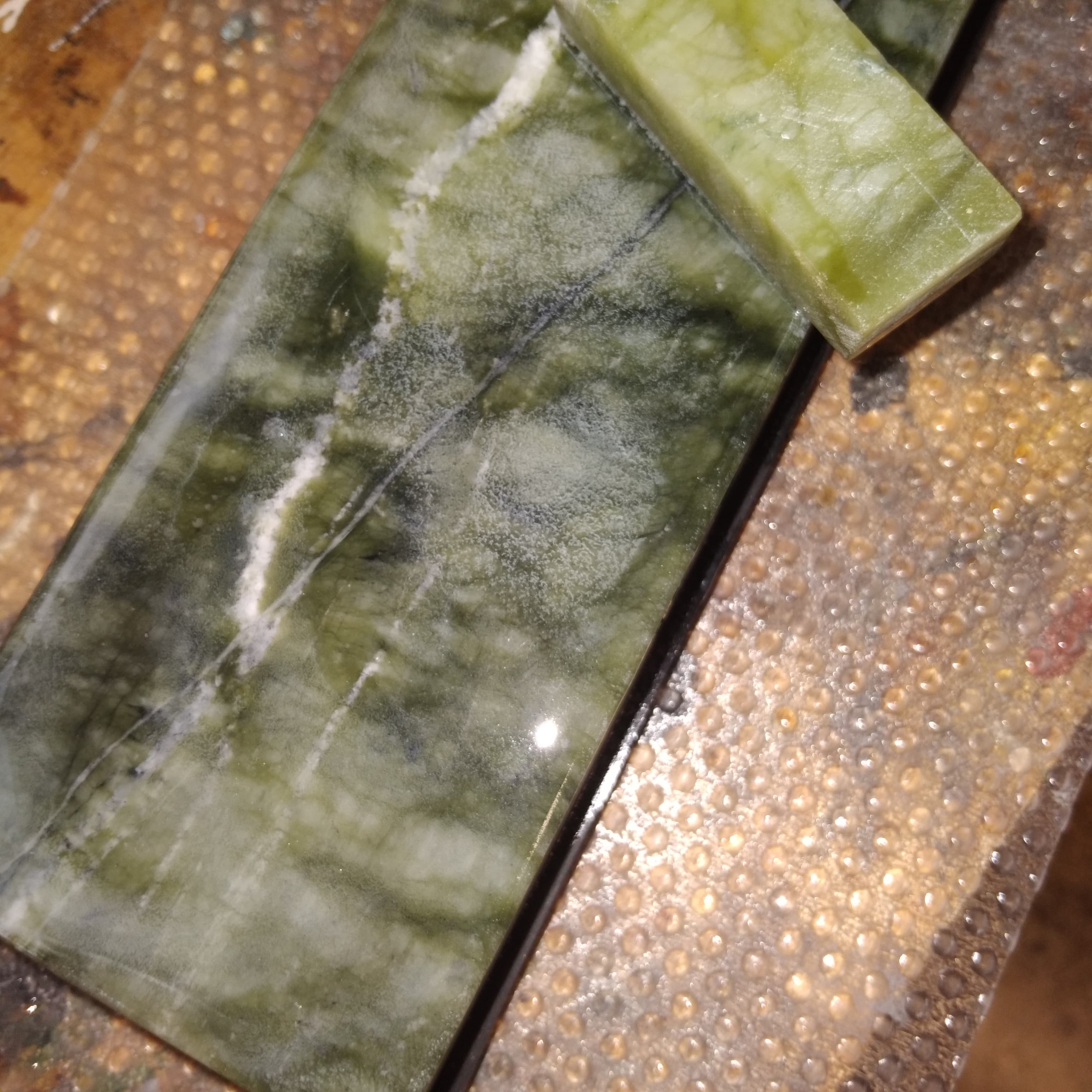

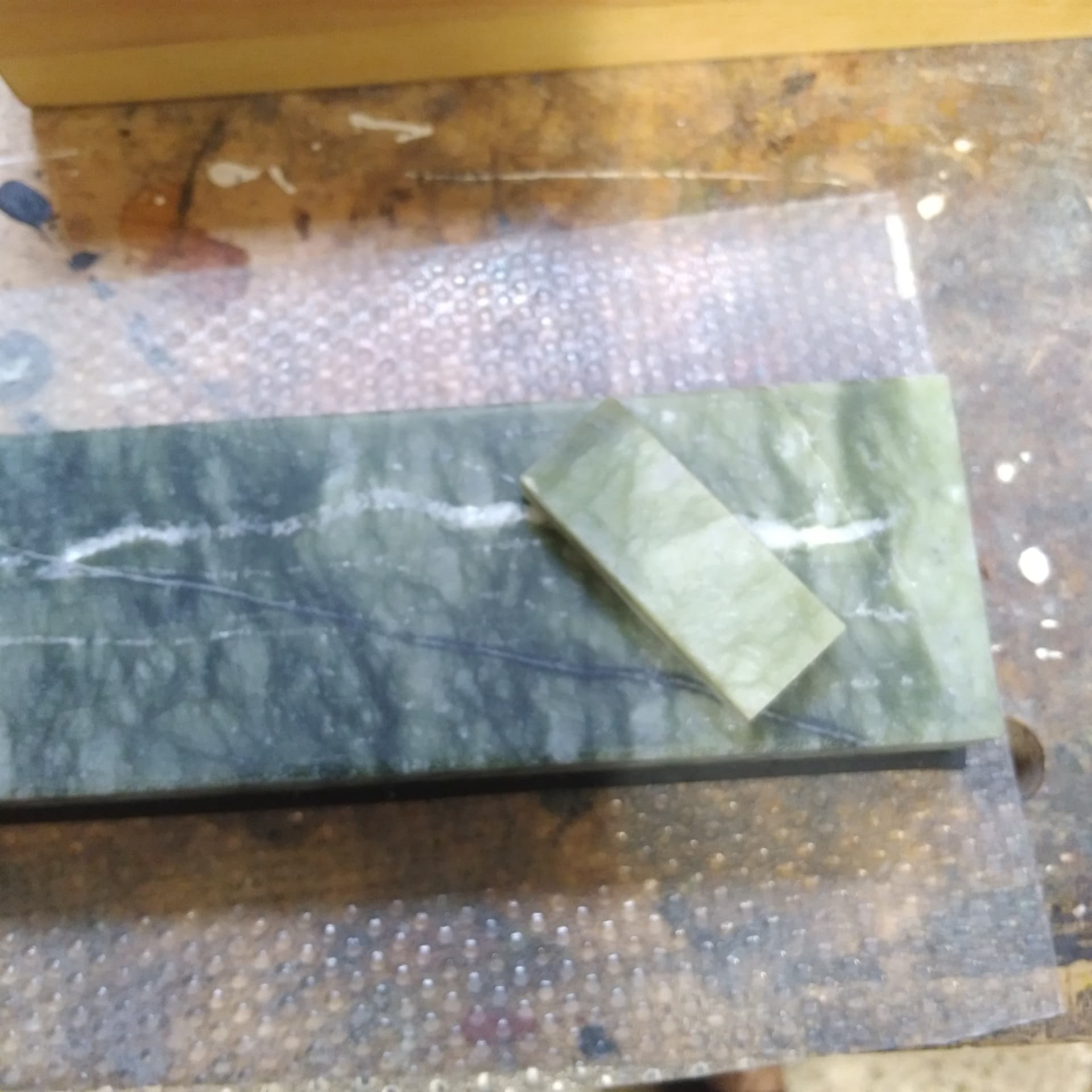

Una piedra natural relativamente económica alrededor de 40e la de 200x60 y con un grit elevado superior a 8k, es la piedra de jade.
Es una piedra dura, muy dura por lo que avanzar en el afilado es lento.
Es una piedra destinada a pulir el filo o reavivar el desgaste del filo por el uso continuo.
Hay quienes las usan con aceite pero yo prefiero el agua aunque tenga que estar añadiendo en cada momento.
También hay que ser honesto, no es una piedra belga la famosa coticule pero tampoco a misma dimensión la belga pasa de los 300e en calidad extra y mismo grosor.

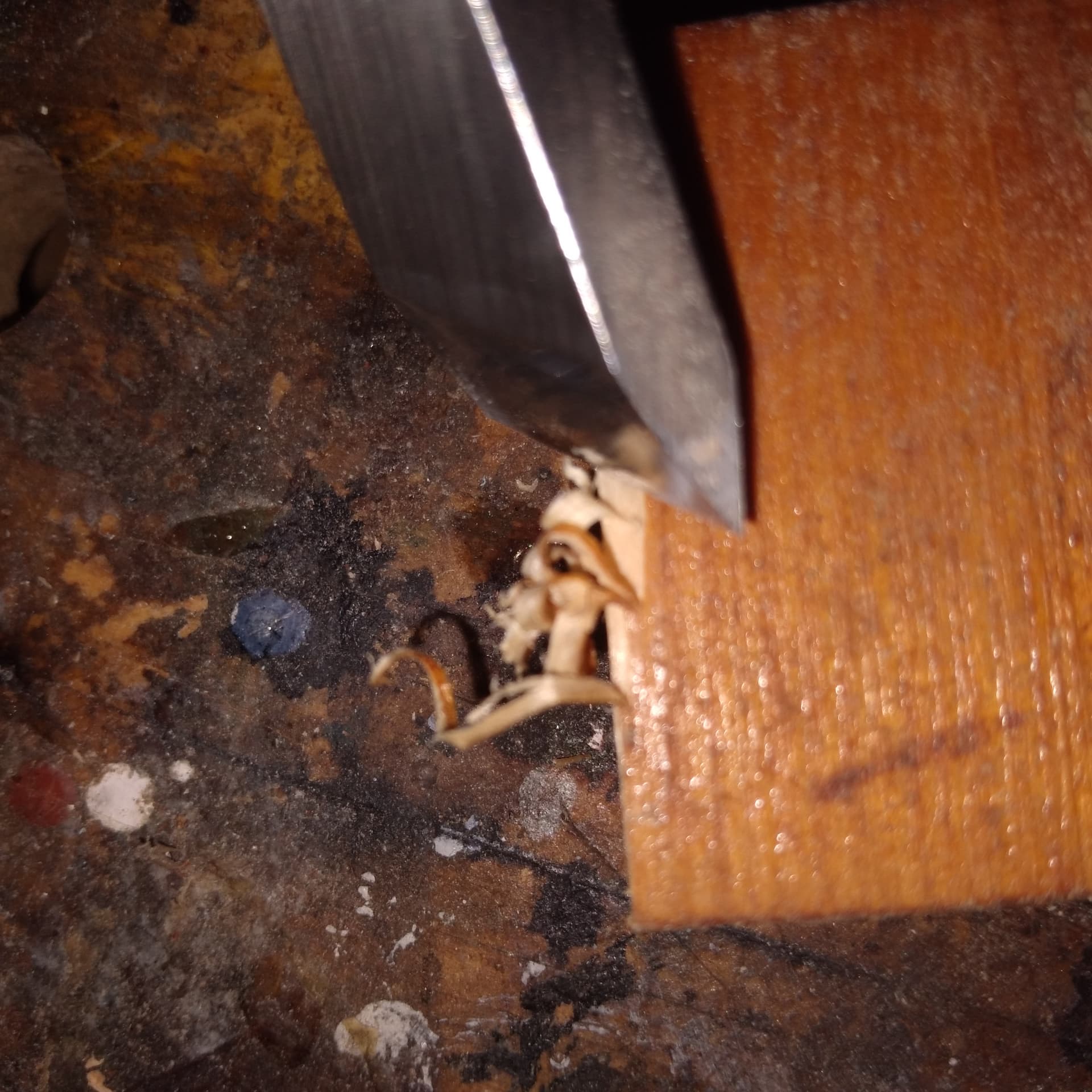

Yo la uso para el formón oblicuo que bien afilado deja una acabado que no necesita lija.
Las fotografías están en el orden alreves, :grin: yo le saco barrillo o slurry con otra piedra de jade y frotando por el borde, ya de paso los redondeo pues así facilita el afilado.
Una piedra para principiante, para practicar y no gastar un dineral. Recordar que es una piedra de pulir filo, por lo que la herramienta ya debe de tener filo de corte.
