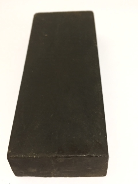

Hola a todos. Por cosas de la vida he podido acceder a algunas de las herramientas de un viejo carpintero ya fallecido. El caso es que entre esas cosas hay tres piedras de afilar. Parecen bastante buenas. Dos de ellas bastante finas y duras. Se que las usaba con aceite.
Mi duda es que creo que debería lavarlas o desengrasarlas algo pues tienen como una capa de suciedad. ¿Cual sería la mejor manera de
hacerlo, detergente,sosa? Y debería seguir usándolas con aceite,¿ cuál sería mejor? ¿Aceite de camelia?

Fotos?! Claro, desengrasar las con cualquier producto será un buen idea . Puedes ver si son piedras naturales?
No las tengo a mano ahora. No se me había ocurrido. En cuanto pueda pongo fotos.
Hola, He intentado subir las fotos, creo que ha fallado. A ver ahora.

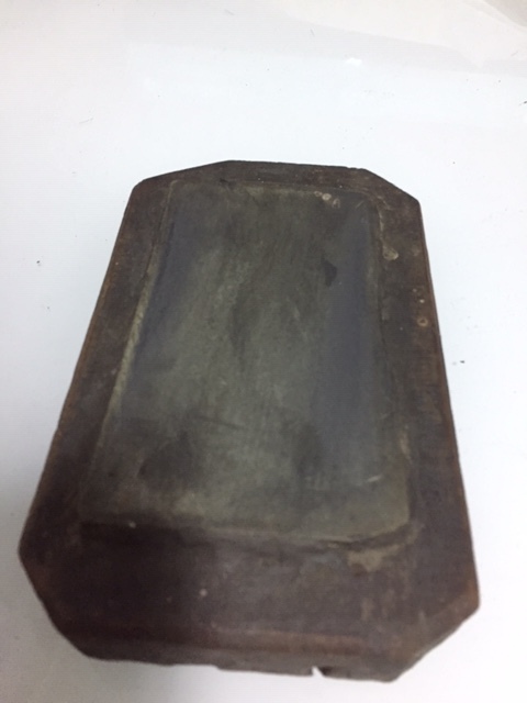

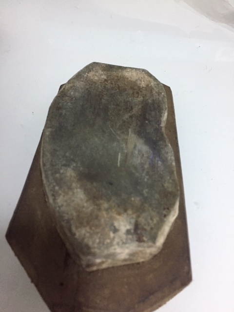

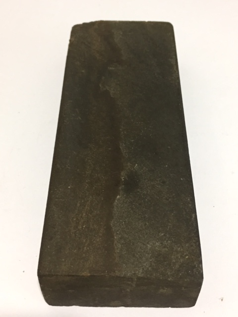

No se si se aprecia bien en las fotos. ¿Qué opinas? ¿Se podría sacar algo bueno de ellas?

Parece piedras naturales, la primera y la última fotos puede ser Arkansas por su color clarito ( aunque sucio) y de mi experiencia son muy buenas y dan un bisel pulido como un espejo. Por ser natural, estas piedras pueden ser blando o muy duro dependiendo de donde se proviene. Las mías son de mi padre y mi abuelo, ebanistas ambos y hombres muy tiquismiquis sobre la calidad de cada herramienta. Entonces yo empezaba mi carrera con herramientas muy buenas sin saber nada más.
Pero rebobinando a tu pregunta original, claro, son buenas piedras que merezcan un buen limpieza, quizás rectificar el nivel y probar. Con la información que has añadido sobre el dueño de las piedras, mi imagino que son buenas. Disfrútalas !
