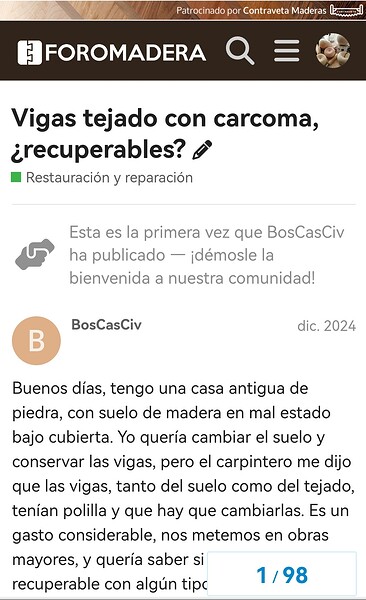

Espero que le sirva a alguien. Por mucho que aquí hayan puesto el grito en el cielo porque yo haya querido obtener información de todas las fuentes posibles, pretendiendo que hay que seguir a pies juntillas a lo que se diga por aquí, sin cuestionamientos (como el que dijo que si un cliente pregunta demasiado, ni le atiende), no hagáis ni p*** caso. Hay que preguntar e informarse todo lo posible, y los que se creen unos grandes maestros con el conocimiento y la autoridad absoluta son los peores, que te pueden hacer tomar malas decisiones.
Mentir e inventarse que no me he presentado en el subforo de las presentaciones sí que es de mala educación.
A parte de eso, lo que he hecho es preguntar, la polémica la han iniciado aquellos a los que les ha molestado que yo haga preguntas o que use como fuente de información la IA.
En mi mensaje anterior puedes comprobar que he hecho bien en preguntar y preguntar. Los que vienen aquí pretendiendo sentar cátedra, ofendiéndose porque hagas preguntas en lugar de acatar ciegamente lo que dicen, son un peligro, cuando además la especialización en xilófagos no es propia del carpintero, y ni el que vino a ver la propiedad atinó en el tipo de xilófago que atacaba a la madera, ni muchos por aquí han demostrado tener conocimientos suficientes al respecto. Así que ni siquiera entiendo la ofensa, cuando no es una rama específica del oficio de carpintero.
