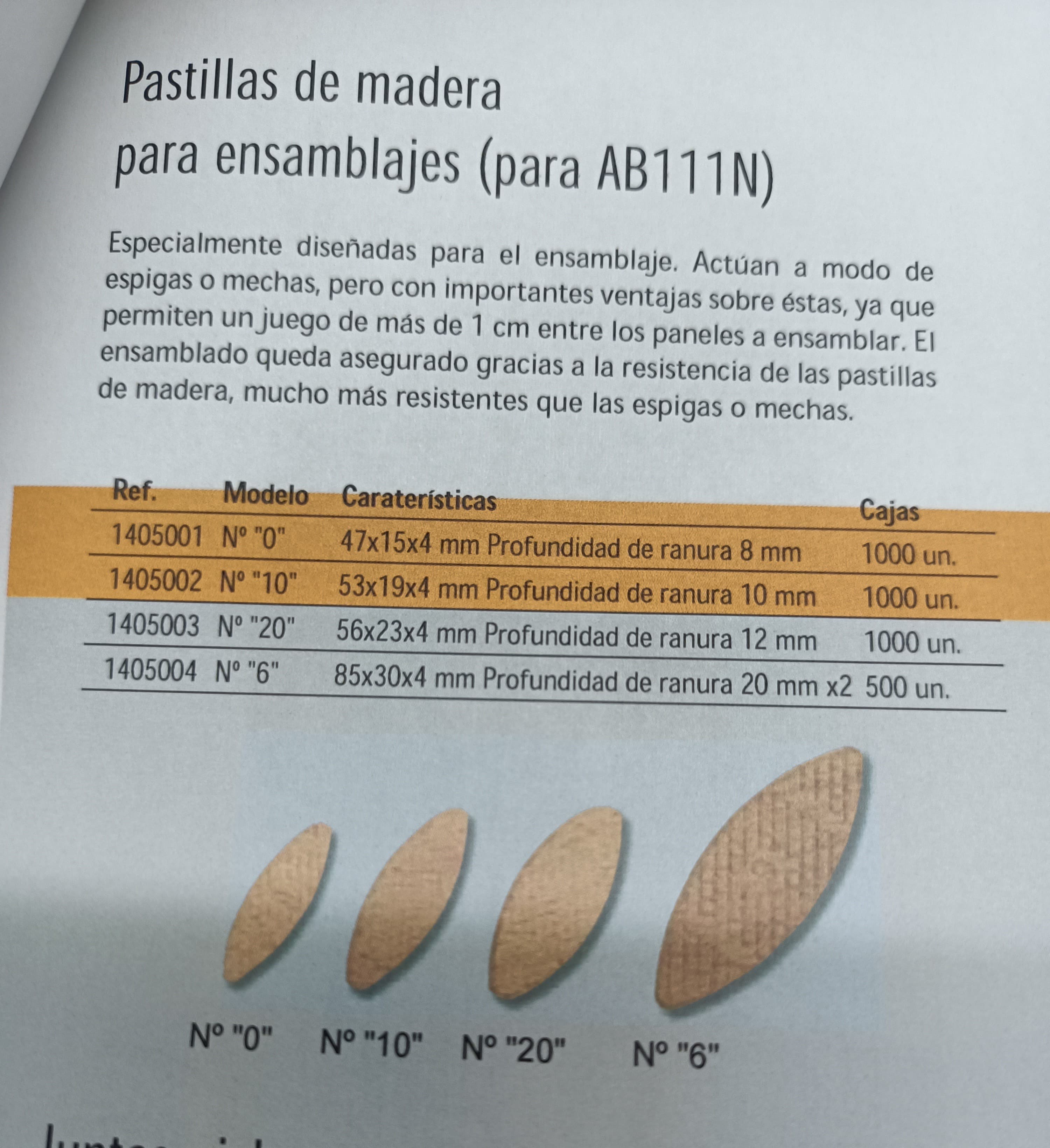

Acabo de verla en la tienda y me ha tentado. Las galletas son estándar? Se consiguen con facilidad? En la caja no daba ninguna indicación de medidas de las mismas y me echó para atrás.
Ya me diréis si alguno la ha probado… Lo mismo me lanzo a la aventura.
Si te refieres a la engalletadora lidel.
El grueso es el mismo y el largo por lo menos hay 3 tamaños.
Las puedes adquirir :
Ferreterías especializadas, tiendas tipo Bricomart, bricodepot, Leroy y como no en Amazon.
Luego intento buscar una tabla equivalencia entre el largo y para que gruesos se utilizan.
