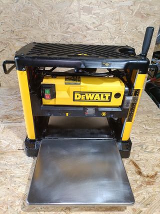

Dewalt DW733-QS cepilladora regrueso 1800w 31cm
Para quien este interesado

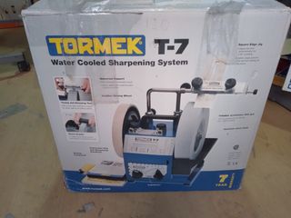

Tormek T-7 con disco SG-250
Por si alguien tiene interes
Está trillada, eh, tiene la piedra con más curvas que la carretera de mi pueblo.
Algo me dice últimamente que estas buscando una tormek para ti? :rofl: :rofl: :rofl:
Eso parece :rofl::rofl:
:rofl::rofl:, ya la tengo, se la compre a @chuf

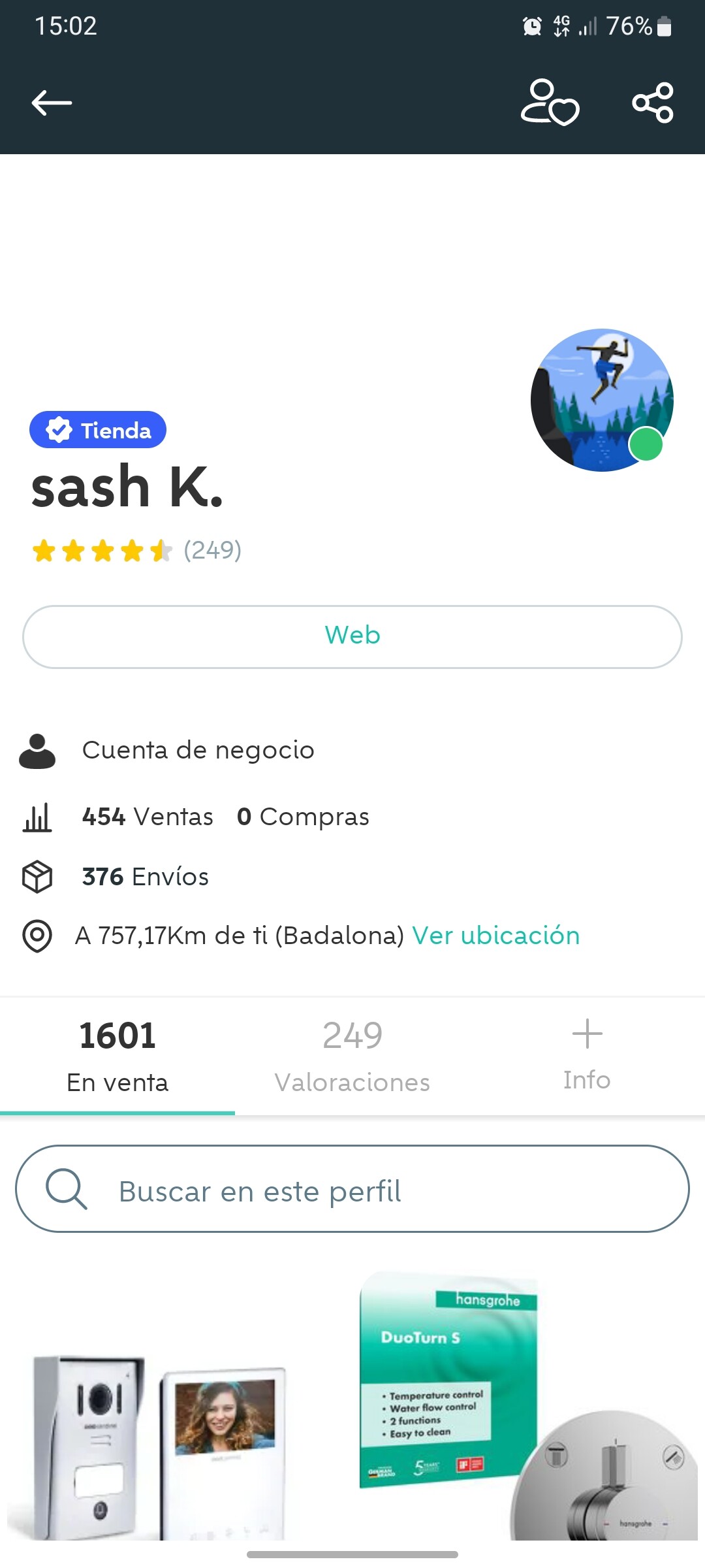

Voy a poner una oferta que vi el otro día por casualidad, pero no sé si se trata de algún timo o no, puesto que el que hace la venta no tiene hecha ninguna. Es la siguiente:
Creo que de tratarse de una oferta formal, el precio está bastante bien por precio y por el aspecto que se ve en las máquinas que propone.

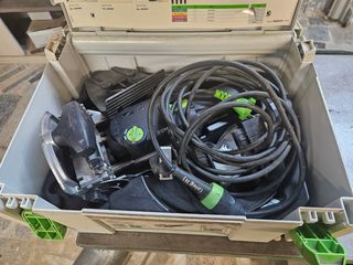

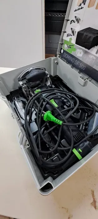

Mirando en wallapop, he visto un par de dominos que estan a buen precio seguro que a alguien le puede interesar. Ahi van los enlaces
Fresadora Festool Domino DF 500Q-Plus usada
Festool domino
