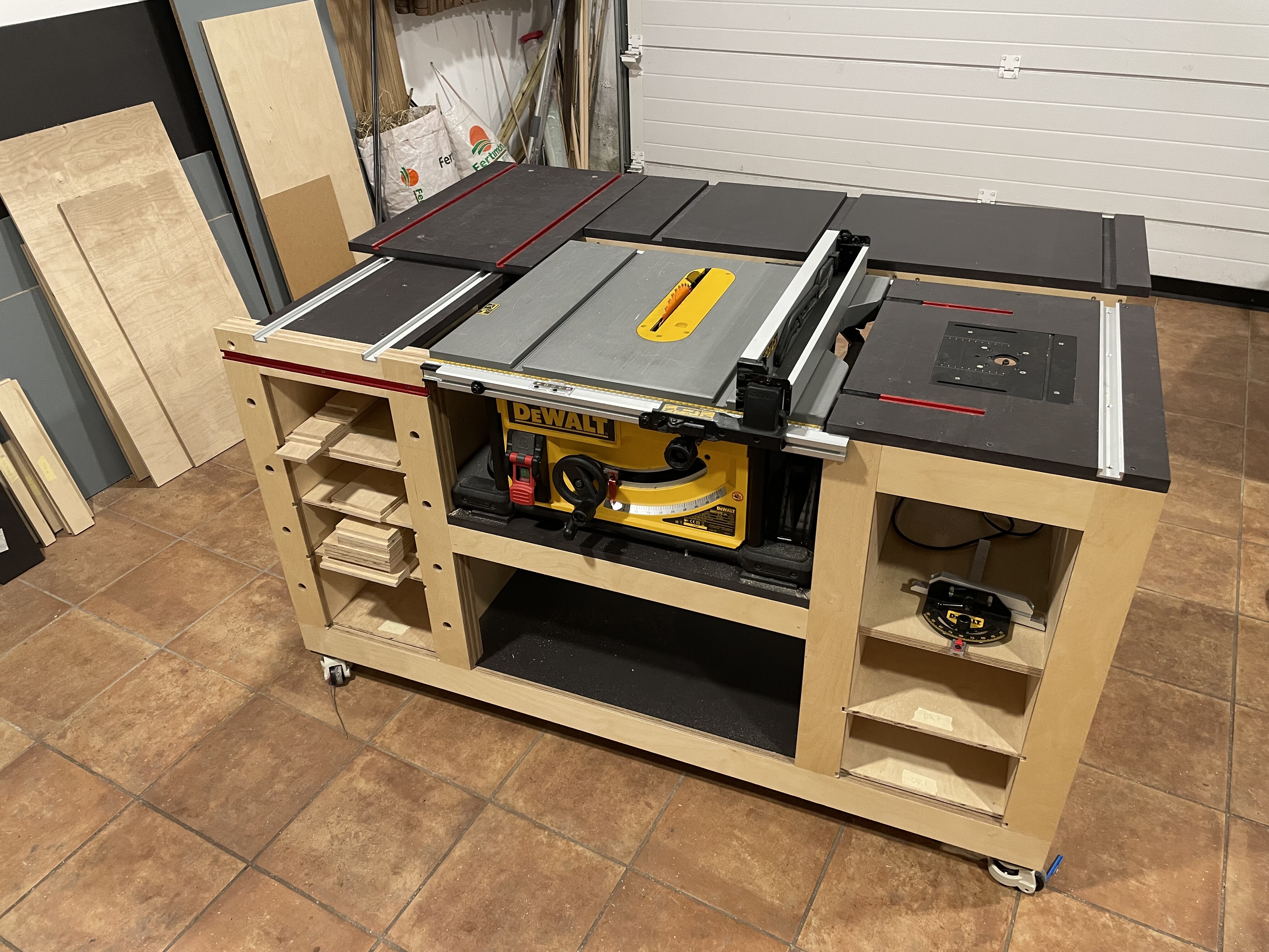

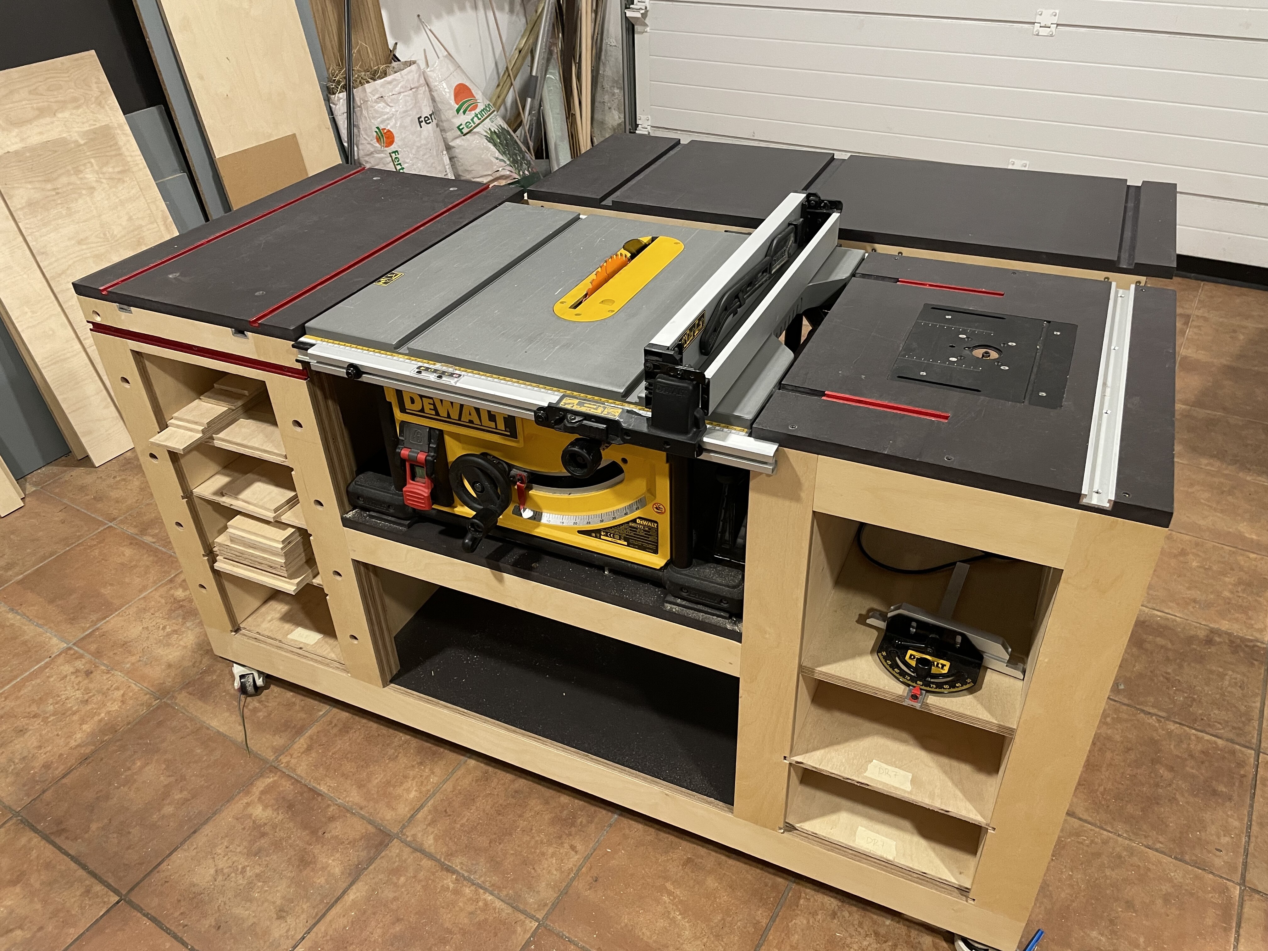

[Work in progress] Banco de trabajo para sierra dewalt de Paoson

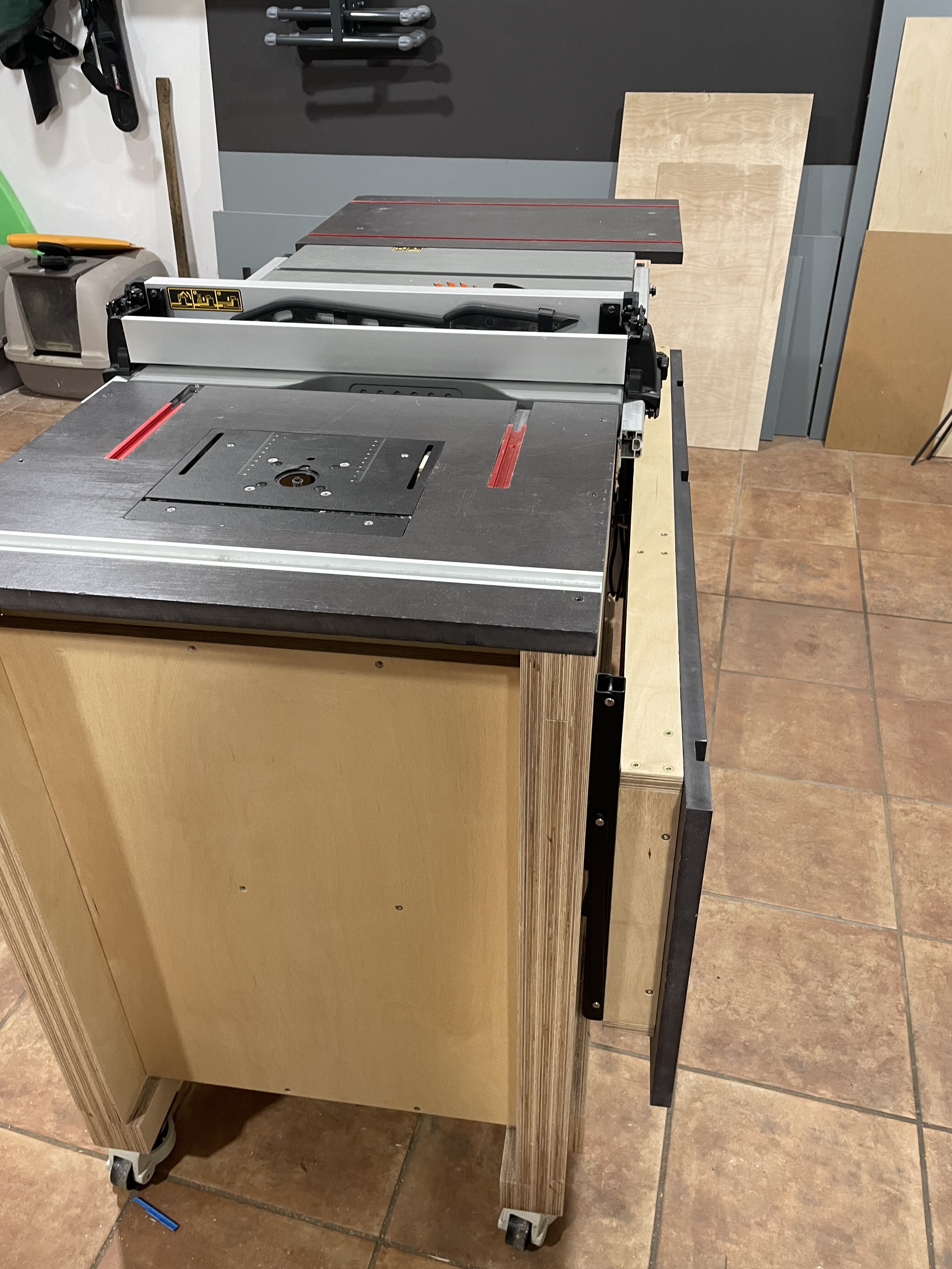

Yo mi mesa extensible es lisa no gaste hay perfileria T-Track ya que realmente uso el banco como banco de corte no de trabajo, nunca a dia de hoy e tenido la necesidad de enganchar nada hay con los sargentos de carril, en el banco deslizable si, muuuchas beces al querer cortar una pieza de gran tamaño.
Yo creo que no es tan determinante que alla quedado embutido a la parte interior de la estructura.

Las mias vinieron bien. Dirían que deben estar a 90.5° o 91° pero debe ser a propósito para compensar lo que puedan flexar cuando se les pone peso encima. De todas formas si esta extensión lateral no está 100% paralela a la superficie del banco no debería ser un problema para lo que es su uso principal que es servir de apoyo extra cuando cortas cosas grandes o lijando, siempre y cuando esté a nivel donde converge con la superficie principal.
De hecho hoy mismo le saqué partido por primera vez. Por la mañana corté todas las piezas para hacer los cajones, y para eso usé un tablero de 250x125x9mm de abedul, y que gustazo poder cortarlo sin ir haciendo equilibrios con la ayuda de tres caballetes de rodillo.
Mañana me pongo a montar cajones.

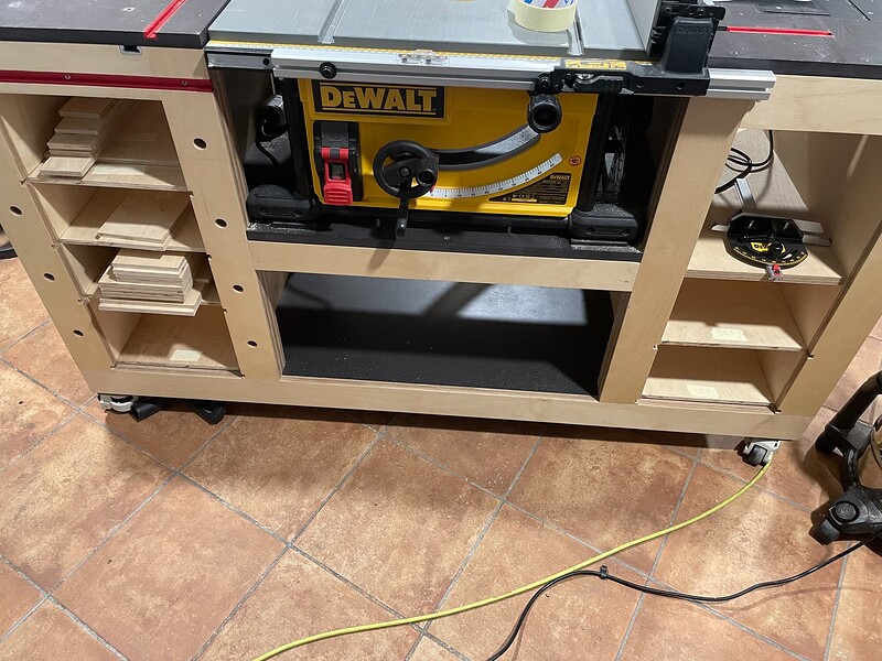

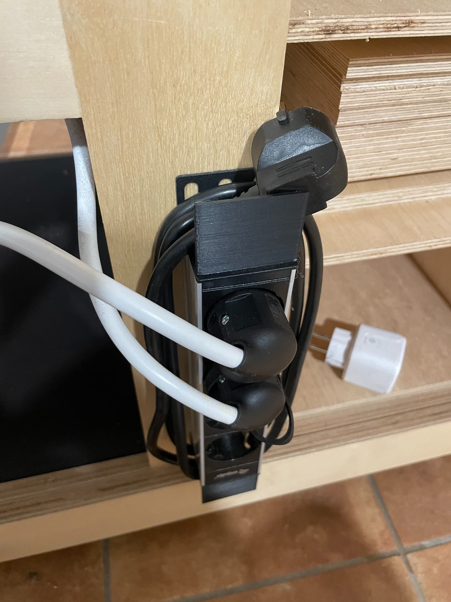

También imprimí en 3D estas piezas para atornillar a la regleta que me permiten enrollar el cable mejor cuando voy a recoger el banco en su hueco, porque si es cable cae lo pisas con las propias ruedas del banco y se atranca. Pequeñas mejoras de ergonomía que se van detectando con el uso,

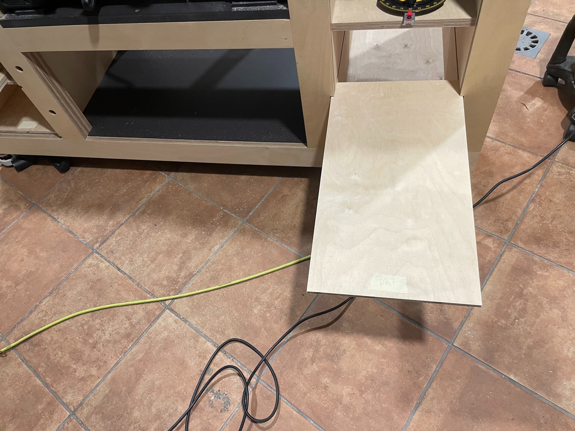

Ayer me llegaron las escuadras regulables y por fin hay mesa plegable trasera! Un gusto de abrir y cerrar y lo que incrementa el espacio de trabajo
Ya solo quedan los cajones y puerta de la fresadora!!

Por favor ¿la mesa plegable queda bien firme con esas escuadras?
Muy firme. Mucho más de lo que pensé que quedaría. Tampoco pondría encima un tornillo de banco y me liaría a martillazos sobre metal, pero de sobra para serrar, lijar, o montar un mueble pesado.
Yo le puse dos escuadras, pero el diseño original tiene 3, lo que pasa es que como mi diseño es 25cm más corto me pareció que no hacían falta tres. Siempre hay tiempo para añadirla.

Y que escuadra es? No me suena ahora las regulables.
Creo que también se llaman abatibles.

Pero una cosa es una bisagra que abate y otra que regule… Las abatibles son las que todos conocemos, por eso preguntaba el sistema para poder regular esos grados por si quieres más.o menos de abatible.
No sé porque dije regulable, quería decir abatible.

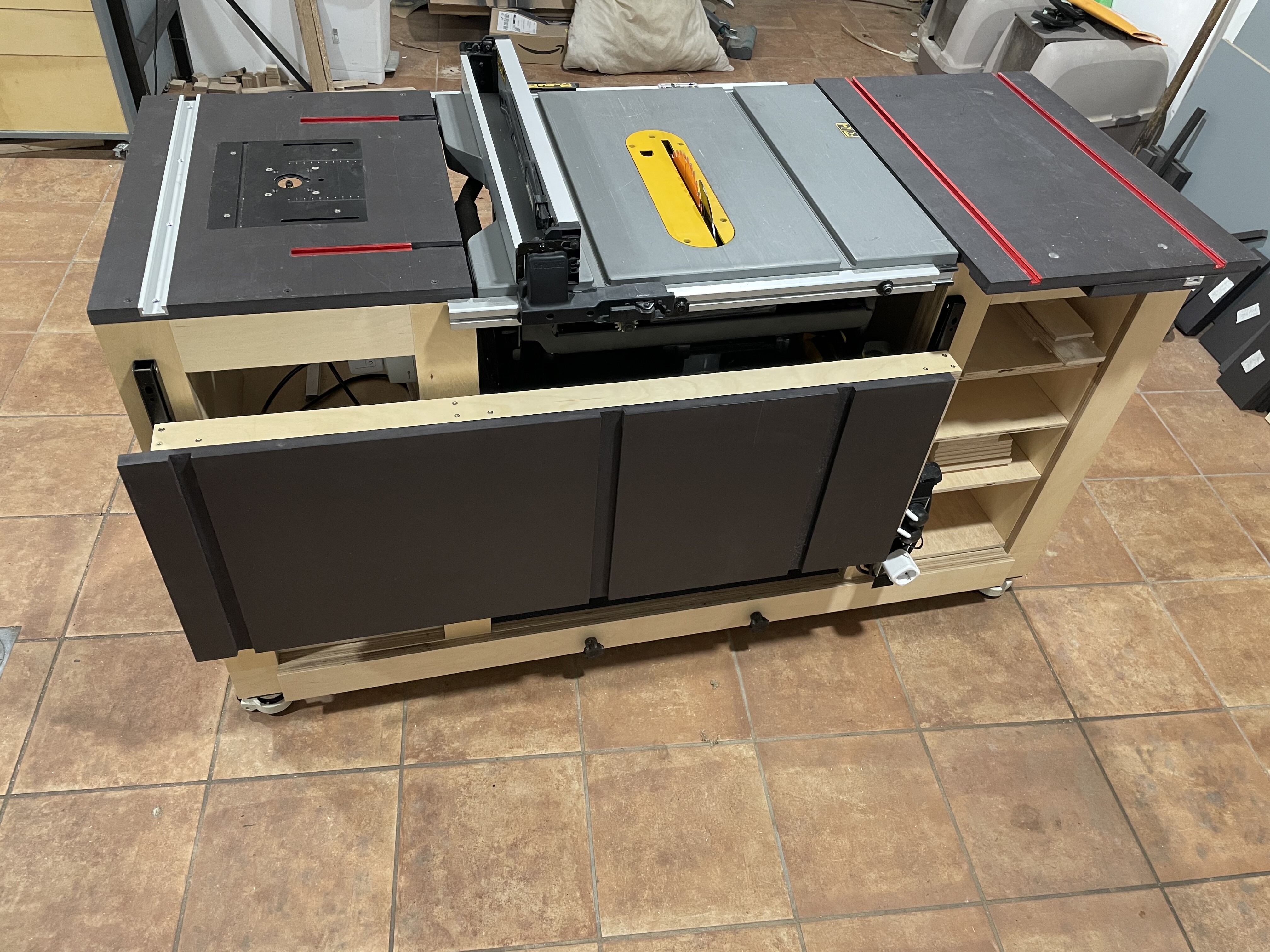

Me costó encontrar donde comprar un perfil de aluminio en L para construir la guia de corte de la mesa deslizable porque en los sitios de aluminio venden de los perfiles en trozos de 6,60m.
Llamé a varias carpinterías de aluminio que hacen portalones hasta que encontré una que me vendió un recorte de 1,85m de tubo de 60x40x3mm, que cortaré para hacer una L.

Bueno es saberlo, aunque que yo vea, según su web, no tienen ninguno de 60x40 o más. Lo más cercano es tubo de 55x35x2mm a 28€, que es lo mismo que me cobró el chico de la carpintería por el 60x40x3mm (muy majo él).
No estoy seguro sobre cuan crítico es el grosor o cuanto puede una L de aluminio llegar a flexar. Él en los planos pone uno de 4mm pero le pregunté y dijo que con 3mm es suficientemente rígido.

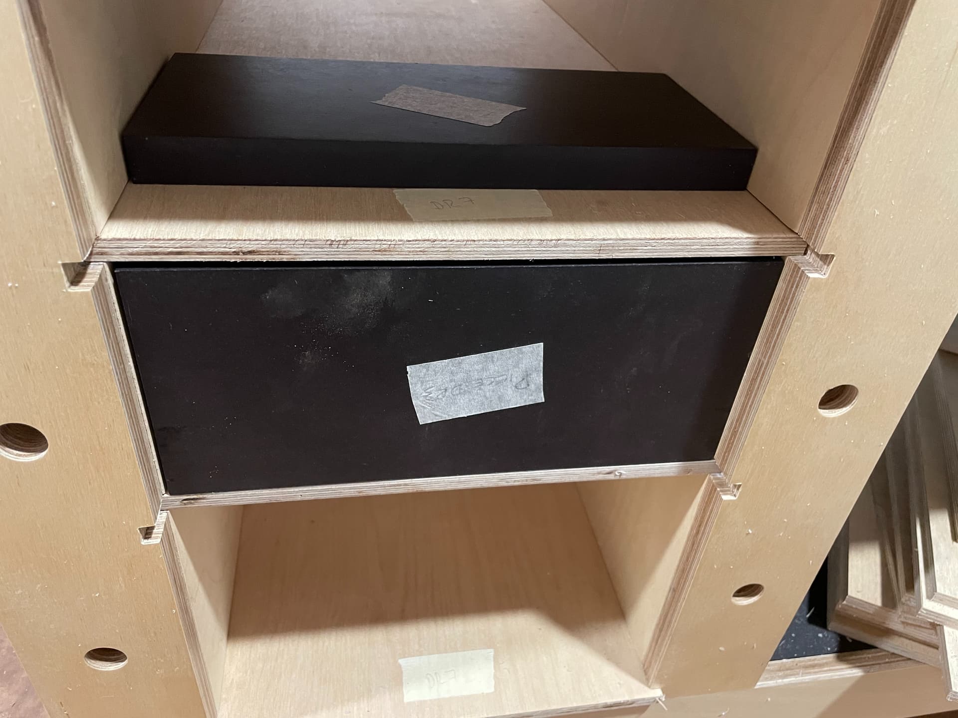

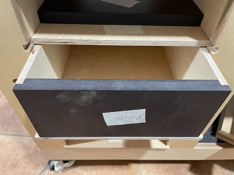

Solo me dio tiempo lijar y montar el primer cajón. Los he decidido montar haciendo un fresado para que los frentes ocupen todo el ancho del hueco.
En retrospectiva podía haber echo lo mismo y fresar la parte de abajo del frente de cajón para que no se viese la base desde delante, pero no quiero cortar y barnizar nuevos frentes de cajón y tampoco me parece que quede mal la base vista, dado que hay más canto de contrachapado a la vista por los alrededores.
