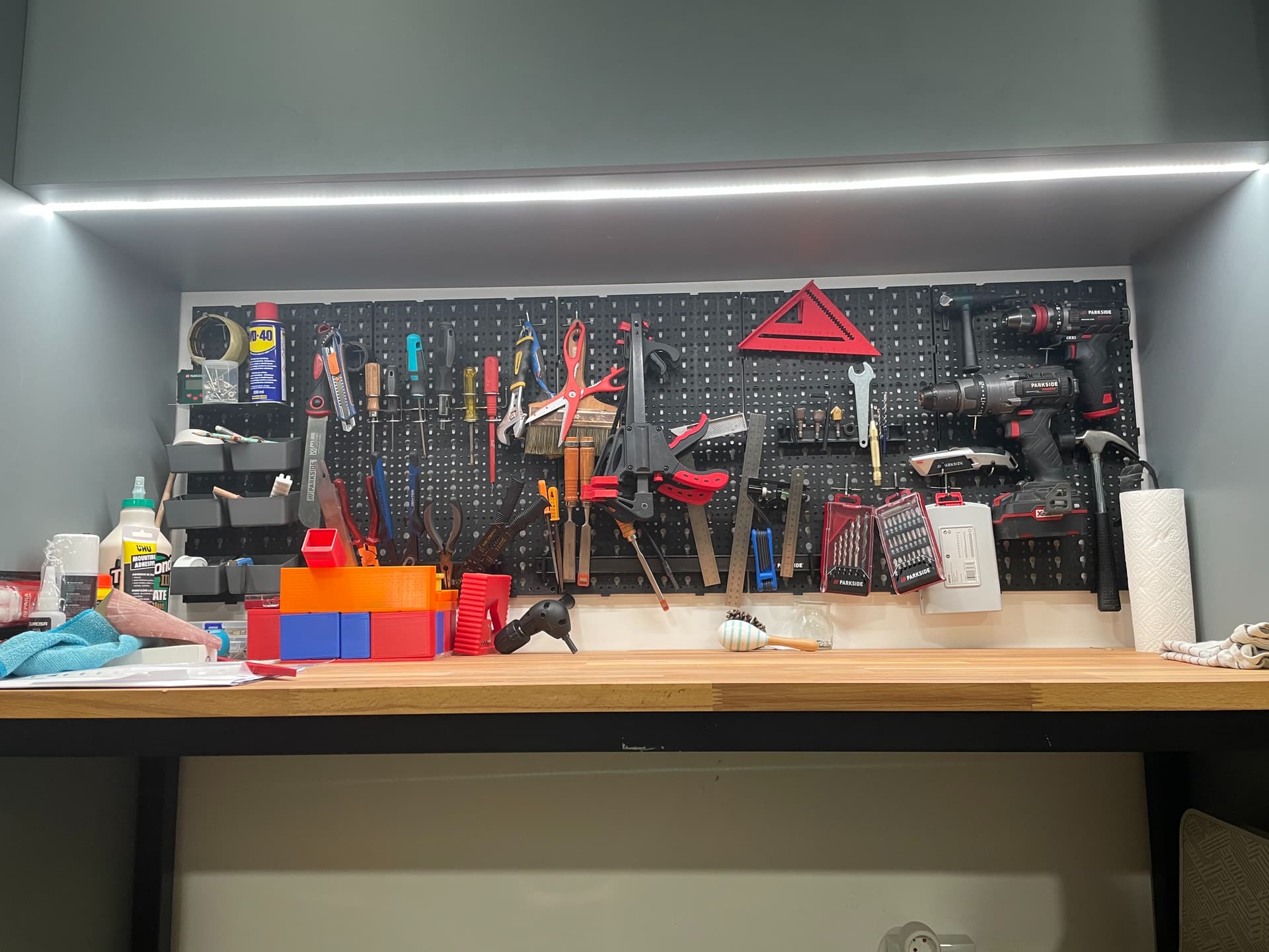

Que pasada de trabajo, eso es aprovechar el espacio. En mi humilde opinión, si debajo de los muebles altos pones un luz de trabajo lo bordas.
Ya la tengo!
Enhorabuena… Buen trabajo… Tira led de 220? A disfrutarlo…
No, tira de led a 24v. Tengo muchos metros de tira de led a 24v de cuando me construí la casa. Rollos enteros. El transformador está escondido y controlado por un relé inteligente, que enciendo con un pulsador zigbee (que también enciende mi impresora 3d si hago pulsación larga)

Ligeramente mejor. Las que funcionan con corriente continua no parpadean nada. Las que funcionan con corriente alterna tienen un ligero parpadeo que en directo no se aprecia pero a menudo se nota cuando grabas un video, y en teoría ese parpadeo dicen que cansa más la vista.
Q tipo de led lleva y lúmenes? Te lo pregunto pq lucen de maravilla, parecen q tienen mucha intensidad. Estoy pensando tb en poner algunas tiras de 24 y renovar las de 12,q tengo en la cocina.
Son de btf-lightning., color 4000k, me parece que unos 14watios/metro. Para todo lo que tenga que ver con tiras de led, este tipo es un experto que ha probado muchisimas tiras de led y da su opinión de cuales son buenas. Estas tienen un CRI95, que es un indice de calidad de luz ya bastante alto.

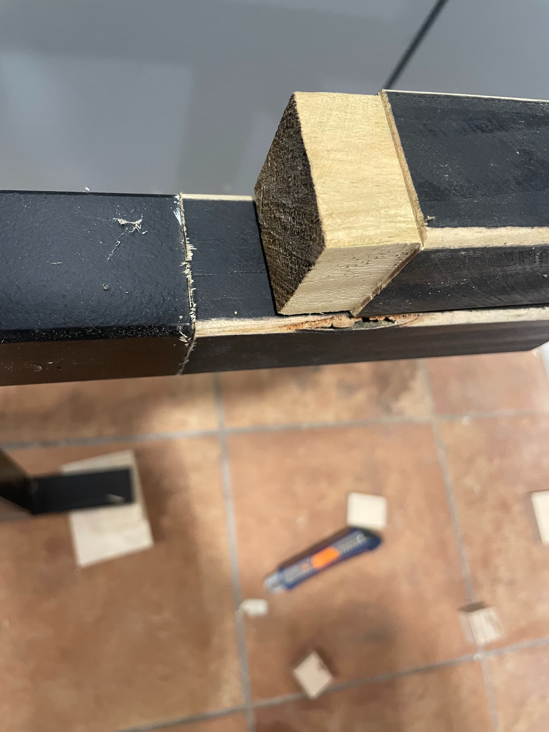

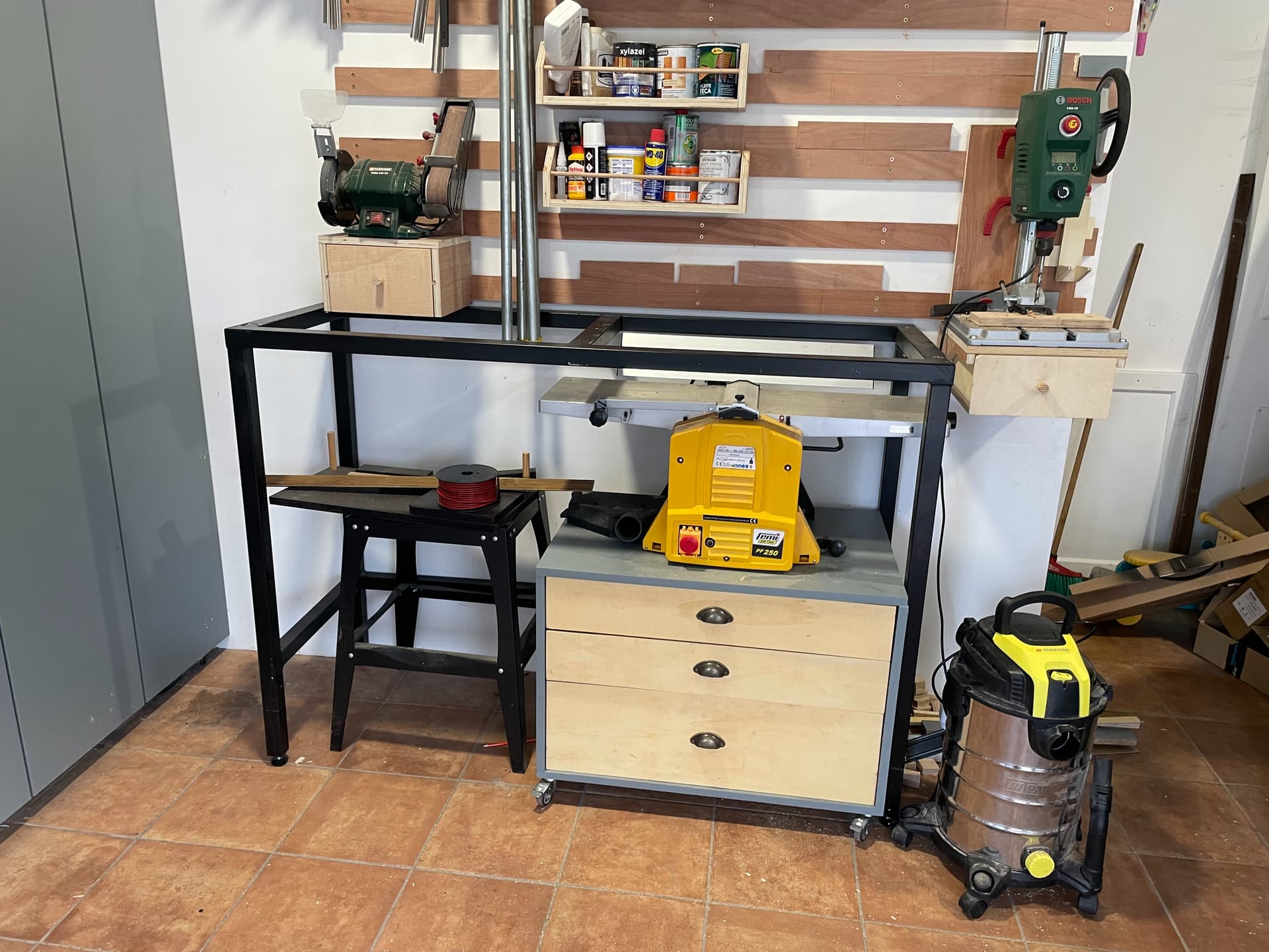

Para poder poner y sacar el bando de trabajo de debajo del otro banco, he tenido que hacer que el banco superior, que antes estaba en una estructura de tubos de hierro de 40mm, fuese flotante.
Esa estructura ahora irá en la pared del fondo, y pondré encima otra maquinaria estacionaria, y debajo más cajoneras con ruedas, una de las cuales ya está hecha y tiene encima la cepilladora/regruesadora.
Para que me cupiese te tenido que hacer la estructura 12cm más alta, pero ha quedado la ñapa muy disimulada.
Si prestais atencion, se puede notar que el último palmo de las patas tiene una textura ligeramente diferente, porque es un alza de madera

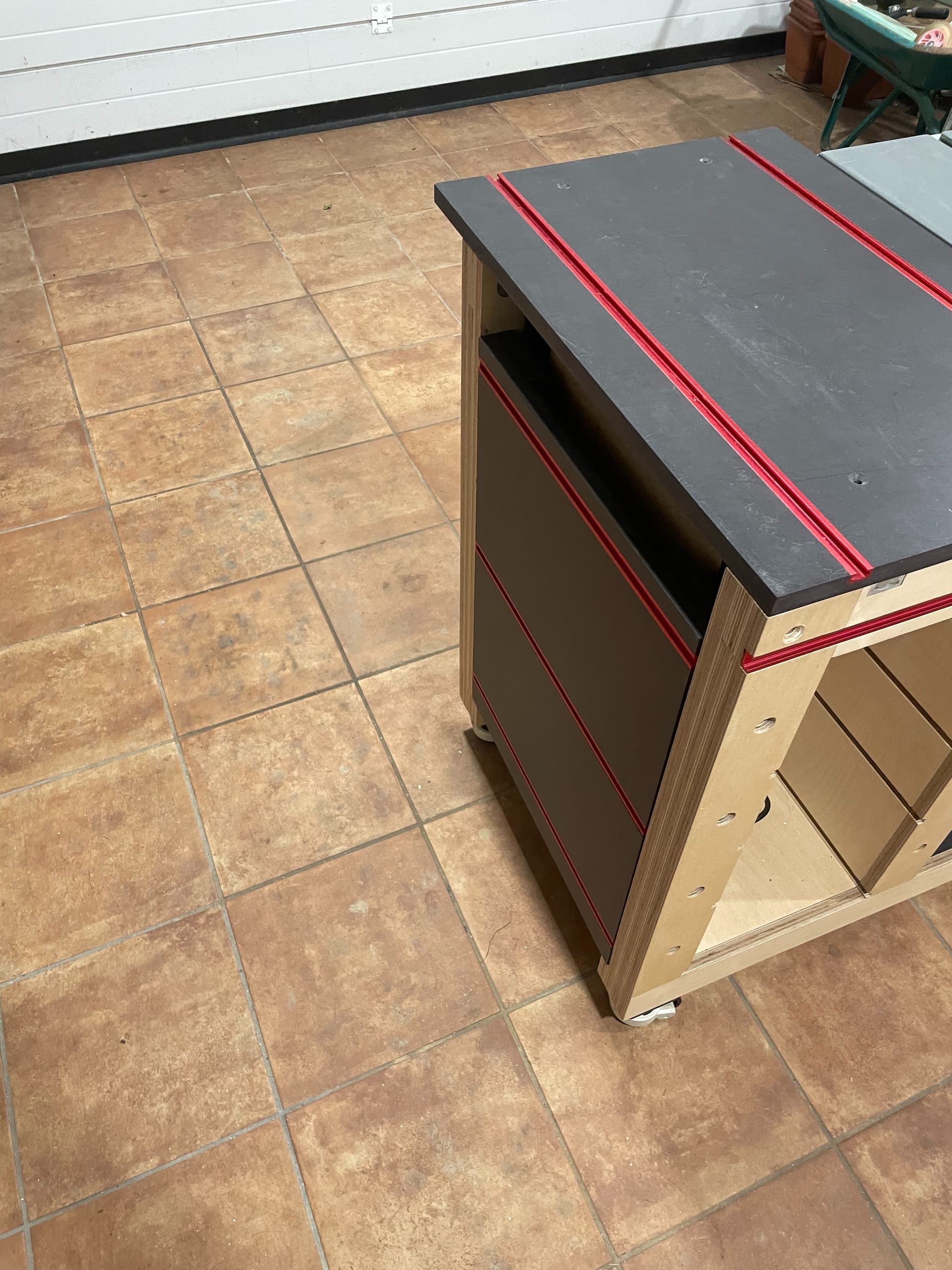

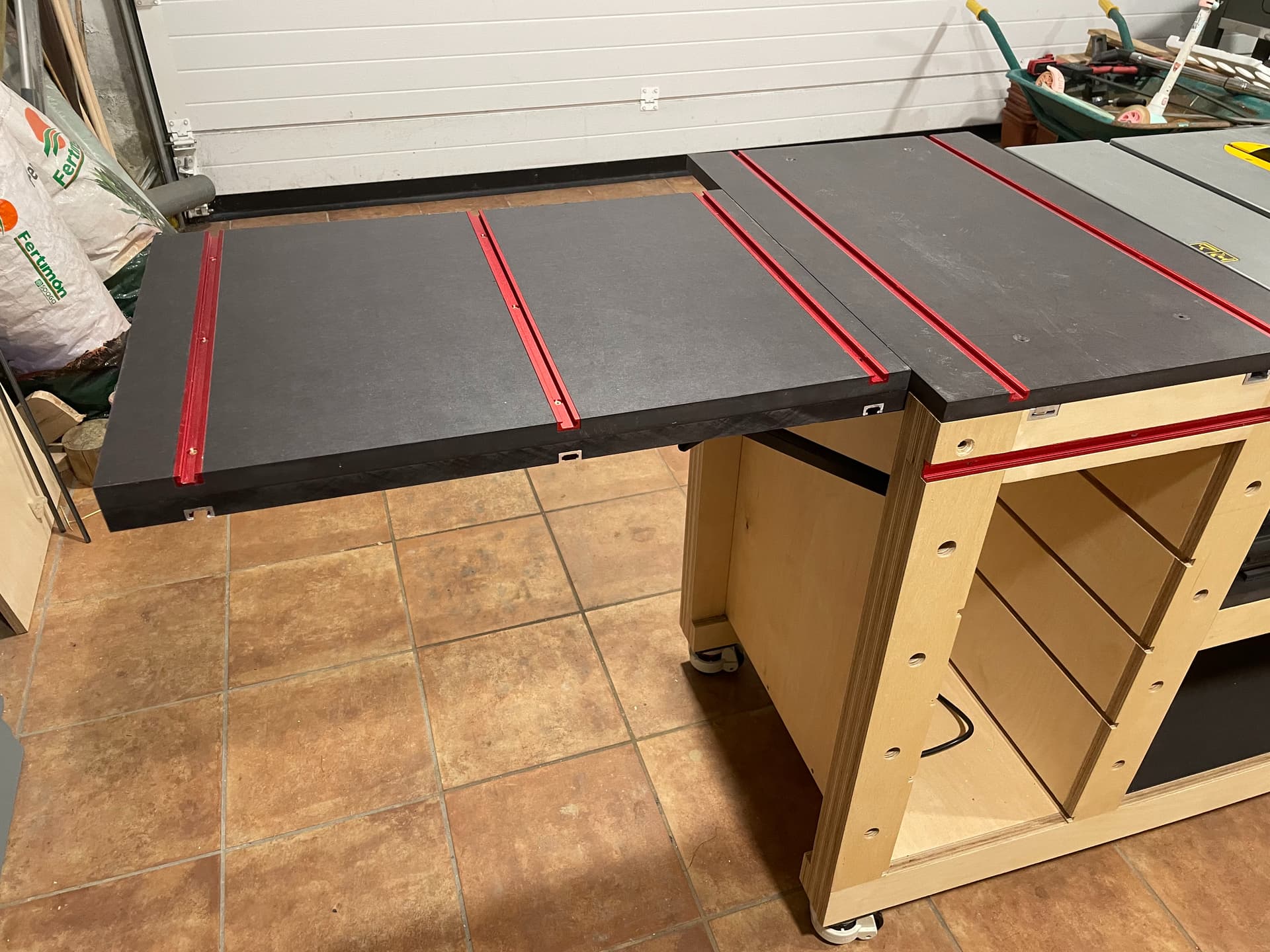

Hoy monté la mesa abatible lateral.
Resulta que cometí un “error” con el diseño (error con comillas porque no me di cuenta mientras lo diseñaba, pero en retrospectiva si me llego a dar cuenta hubiese acabado con la misma solución al final).
No me di cuenta de que aunque el diseño de paoson era de 180cm de superficie, el banco lateral cuando está recogido sobresale por el lateral lo mismo que el grosor del tablero del que que esté hecho, en mi casi 19mm del tablero de MDF. Y como yo lo tengo que guardar en un hueco de 155cm y no conté con eso, si lo hago siguiendo el diseño original no me cabría.
Así que he tenido que hacer esa extensión más estrecha, para que cupiese justo entre los marcos delanteros y traseros, de forma que cuando se guarde quede enrasado con el banco. Dado el escaso espacio del que dispongo y que era complicado ajustar al mm donde tenía que pivotar el lateral, he decidido poner unas escuadras de acero, que son fáciles de regular en altura para nivelar las superficies perfectamente.
Lo malo es que tengo algo menos de superficie de trabajo, los agujeros que hice en el marco donde iba a pivotar la mesa no los necesito pero por desgracia ya los había hecho y las escuadras cuestan 20€ a mayores, lo bueno es que este sistema es más rápido y cómodo de abrir y cerrar y no pierdo espacio en las cajoneras por tener que hacer el banco 2cm más estrecho (lo que me impediría hacer cajones donde quepan 6 cajas Gridfinity a lo ancho).
Aproveché los trozos de estrechar el tablero para como alzas para que quedase nivelado pero montados con los t-tracks hacia abajo. Esto me ha dado ideas para poder crear algunos “jigs” que enganchen en las t-tracks inferiores. Igual hasta acaba saliendo algo bueno de todo esto.
La verdad es que ha quedado mucho más sólido de lo que pensé que quedaría. Las escuadras estas están anunciadas como que soportan 80kg de peso.
