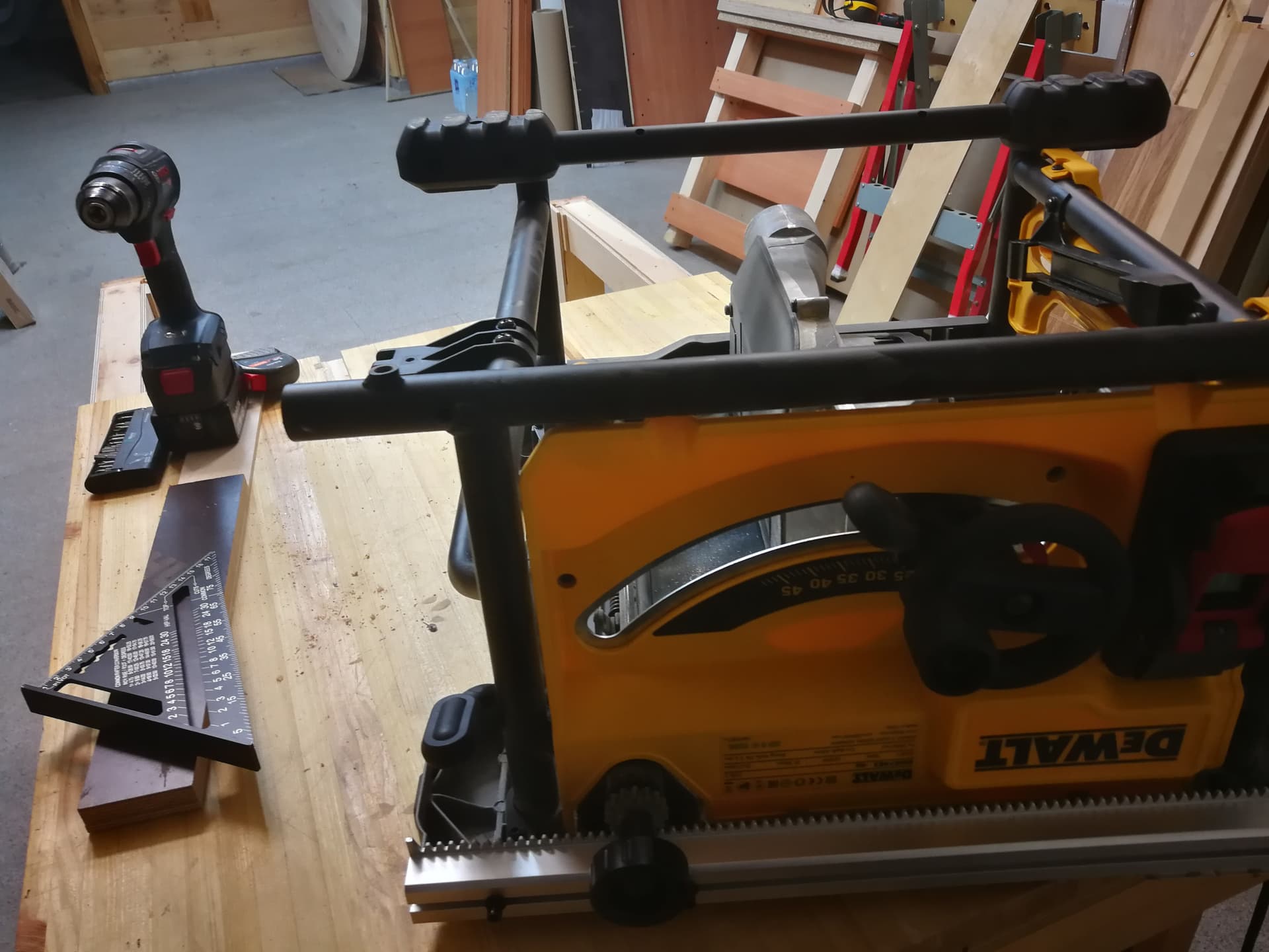

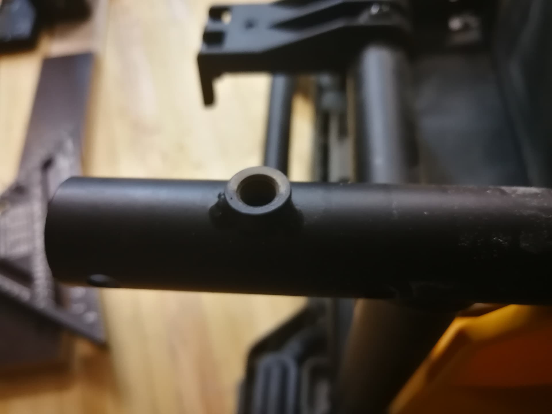

Quería compartir algo con vosotros. Algunos ya lo sabréis pero bueno, para mi ha sido una sorpresa. Yo tengo la sierra de mesa dewalt pequeña. Ahora q estaba haciendo una mejora en el banco de trabajo, tenía q levantarla un poco para nivelarla. Cual ha sido mi sorpresa investigando, al quitar una de las patas, q la máquina ya lleva soldadas sendas tuercas de 8 en cada una de las patas. Imagino q para su anclaje, pero de esta forma, con un simple tornillo y contratuerca se hace fácil la operación, sin necesidad de perforar ni comprar cosas raras.
Una vez nivelada con los tornillos, se pueden seguir usando los otros 4 orificios q lleva para anclarla.

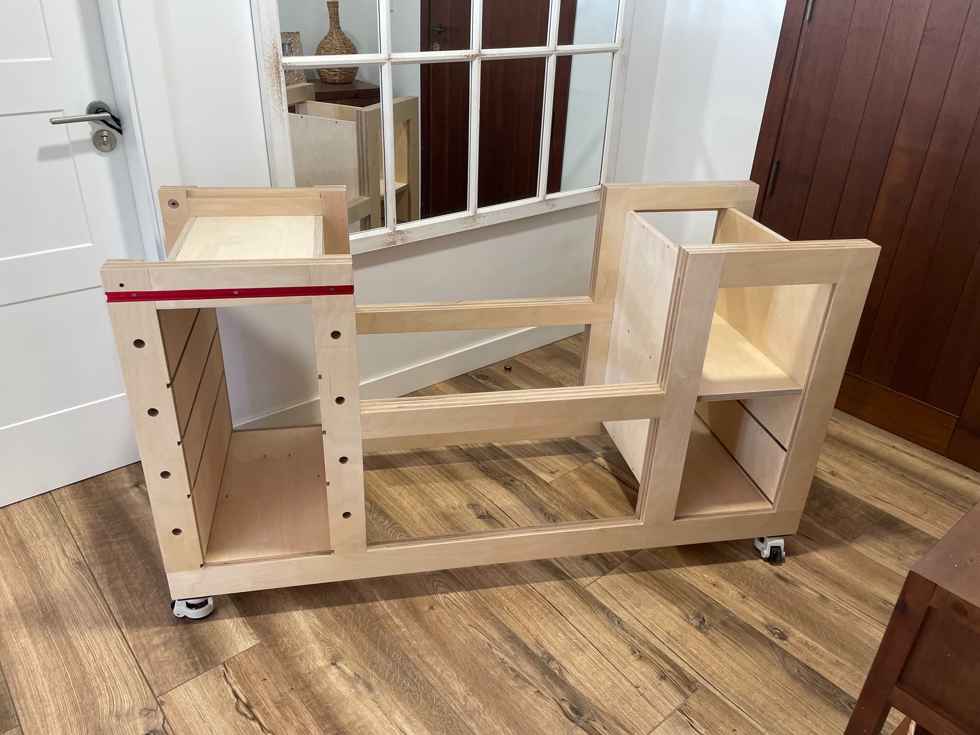

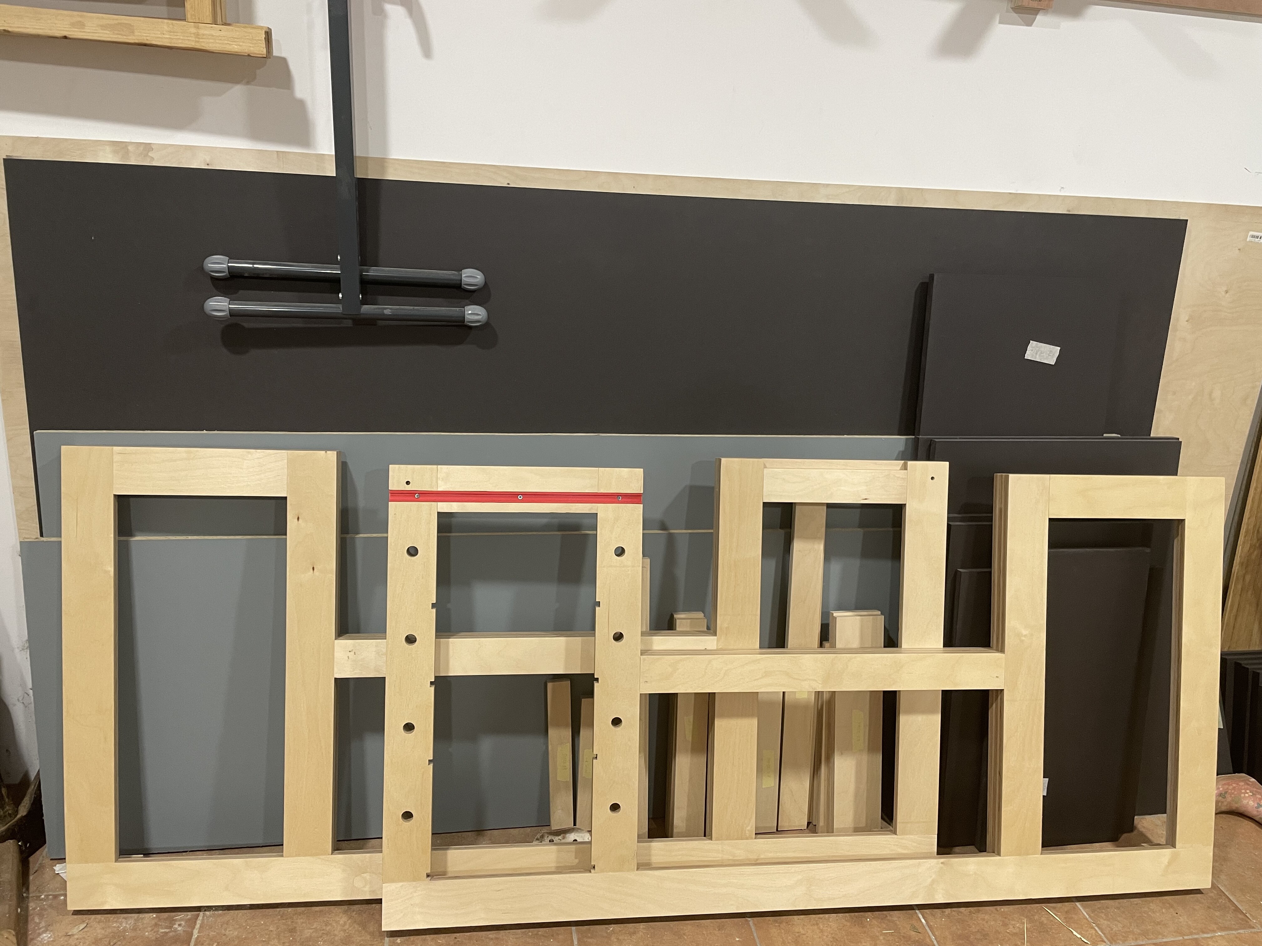

Esto está listo, mañana pongo las cajoneras y las ruedas y queda el armazón montado. Digamos que es como el 30% del trabajo.
Después empiezo a pasar cables para la electricidad.
Montado!
Aunque queda mucho trabajo, ¡qué satisfacción no tenerlo todo tirado por ahí en piezas!
Lo he comprobado y encaja en el hueco donde lo voy a empujar cuando no lo use con 2 o 3 mm de margen a cada lado, que es lo que quería.

A mi lo que no me gusta son las ruedas, el tener que agacharme para desbloquearlas… buff que pereza, yo opte por ponerle ruedas buenas pero normales con doble freno, de movimiento y giratorio, con el pie las desbloqueo y la bloqueo, pero bueno es verdad que a nivel estacionaria, es mejor esas ruedas claro esta.
Muy chulo te esta quedando, yo aun no me e puesto con el mio nuevo, me interesara mucho tu feedback sobre la mesa corrediza, ya que yo lo solucione con dos correderas para que abata en ambos sentidos, y claro esta solucion es muy comoda, pero pierde precision, aunque creo que se gana en el hecho de poder abrir mas la tapa corrediza, ya que las propias correderas sujetan bastante fuerte la tapa, y de esta forma casi nunca uso el cajon de apollo, solo cuando ya voy a hacer una locura… :rofl:
Muy chula esta quedando de 10 :+1:
Muy chulo desde luego!
Una cosa que seguro has considerado pero que descartas son carriles de apertura total para los cajones.
Paoson comenta esa posibilidad para que la realice quien lo desee. Seguro que encarece un poco, 50 o 60 €, pero yo creo que aporta un plus en el uso. Abres completamente el cajón sin miedo a que se caiga y una vez cargado con peso también se desliza suavemente…

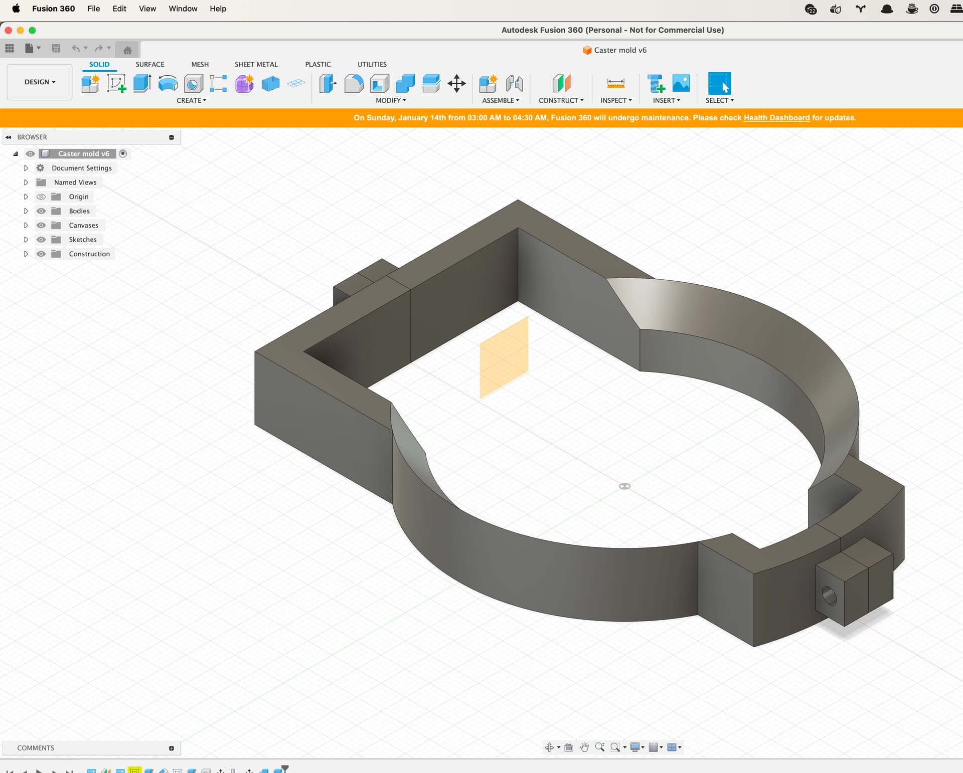

Tengo una idea al respecto para eso. He pedido a aliexpress unos motores Nema14 de perfil bajo, unos controladores y estoy prototipando en fusion360 una pieza para unirlos a las ruedas:
Luego con un botón zigbee de dos direcciones como este que ya tengo podría subir y bajar las ruedas: https://zigbee.blakadder.com/assets/images/devices/Ikea_E1743.webp
Si además al ESP32 que controle los motores le pongo un giroscopio de 6 ejes como el MPU-6050, podría incluso nivelarse automáticamente.
Pensé lo de las guías, pero me gustaba la estética y la sencillez de los cajones correderos, como ya tengo otros en el garaje. Y hay un segundo motivo, que es que al hacerlo de solamente 155cm de ancho frente a los 180 originales, los huecos de los cajones son tirando a estrechos. 273.5mm exactamente.
Si llego a poner guías hubiese perdido incluso más ancho.
De hecho he modificado los cajones originales para hacerlos en tablero de 9mm. Dado que utilizo el sistema de organización gridfinity en muchas piezas, que son cajas con un ancho múltiplo de 42mm: (273.5 - 9mm - 9mm - 2mm (margen lateral)) / 42mm = 6,03571429 cajones
Vamos, que así me da justito para 6 cajones con 1.5mm de margen de error.
