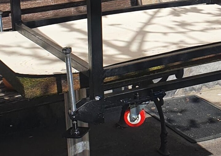

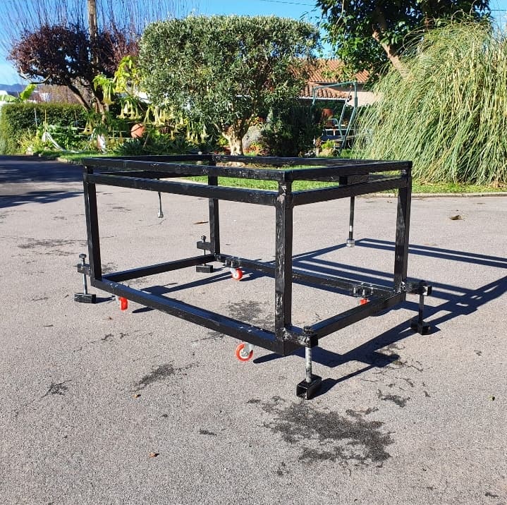

Gracias a los compañeros del foro me dieron la idea de ponerle este sistema a la mesa lo subo y bajo con el taladro de batería con un baso o dado como le decis por ahí de 19 mm
Importante la base tiene del apoyo tiene que girar libremente en el primer intento la puse fija y estropea el suelo :

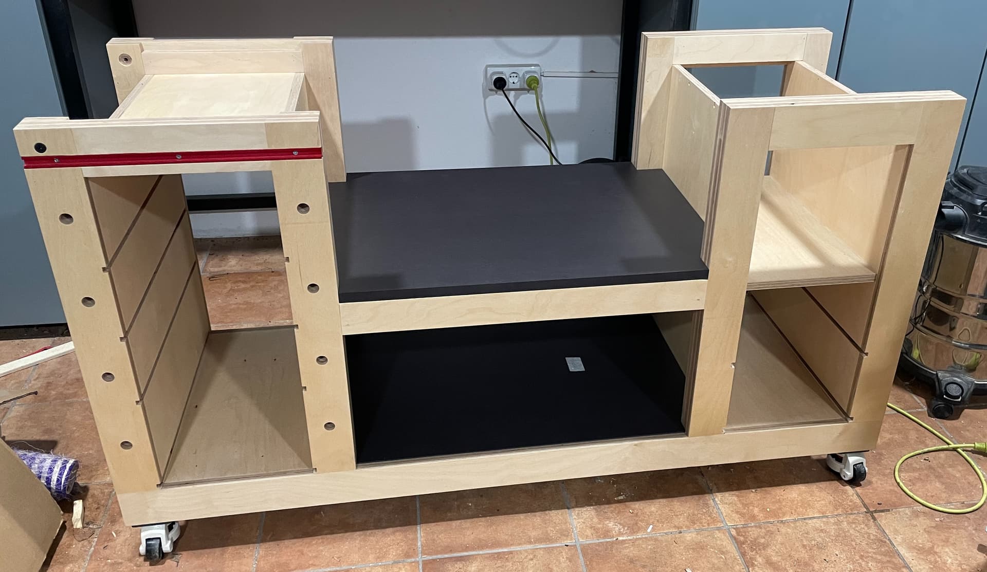

Progreso del día: He colocado las dos primeras superficies en MDF negro por fin y me gusta mucho el contraste. Me gusta más de lo que me gustaba en mi render.
Eso sí, el polvo se va a notar mucho. Voy a tener que ser diligente y aspirarlo y soplarlo.
Aunque no se nota, con formones y lija he ajustado las guías de los cajones para que no enganches o rocen en la transición de las cajoneras al marco.
Y aunque no se ve porque lo hice tras la foto, he hecho ya con sierra de calar y la japonesa un rebaje en el marco trasero izquierdo para la base del carro deslizable, pero como necesito que quede completamente enrasado he dejado todo preparado para mañana pasarle una fresa y ganarle 1,5mm.

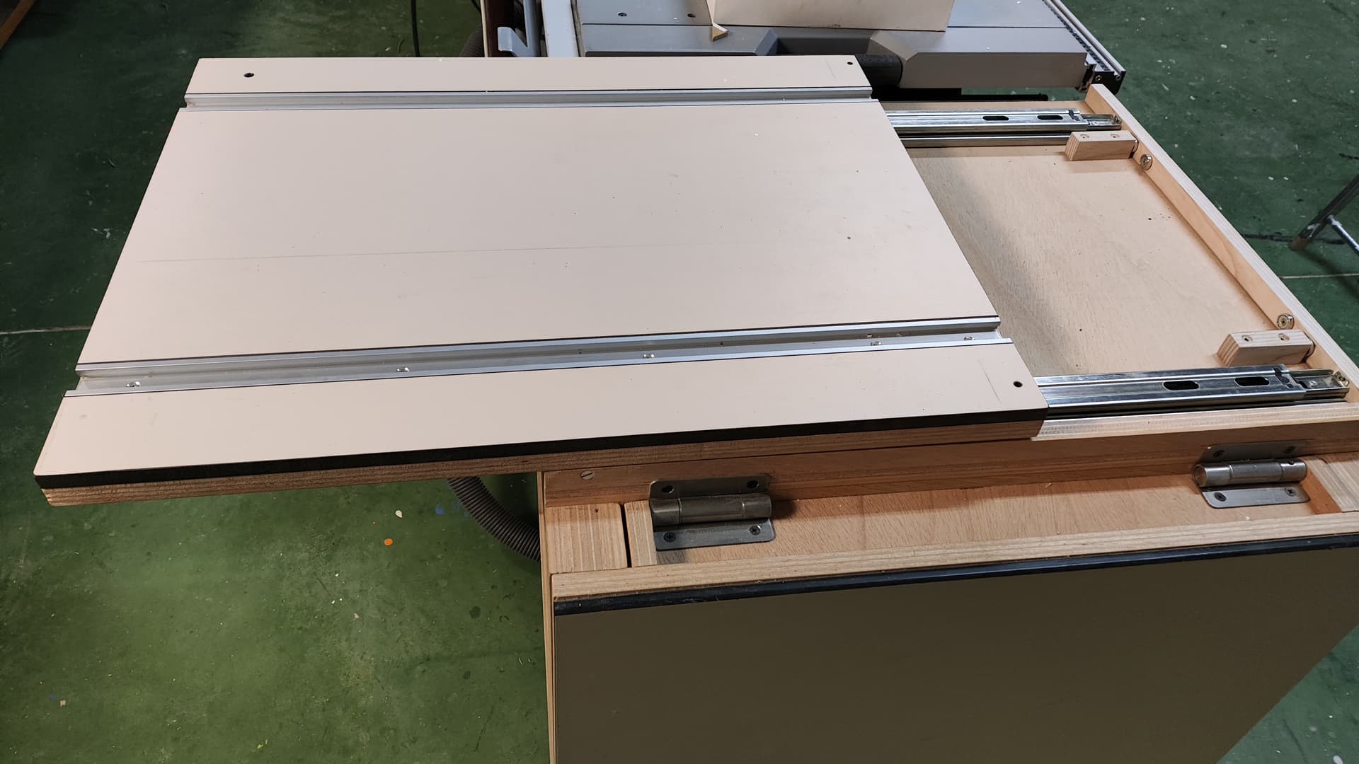

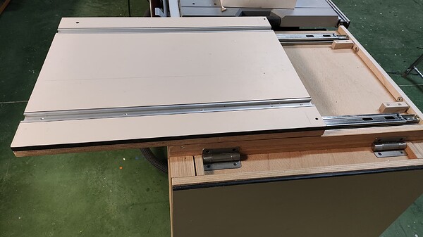

A ver tus impresiones del carro deslizante…q guías vas a usar?
Yo es mi gran duda, si correderas extraíbles o perfil y track…

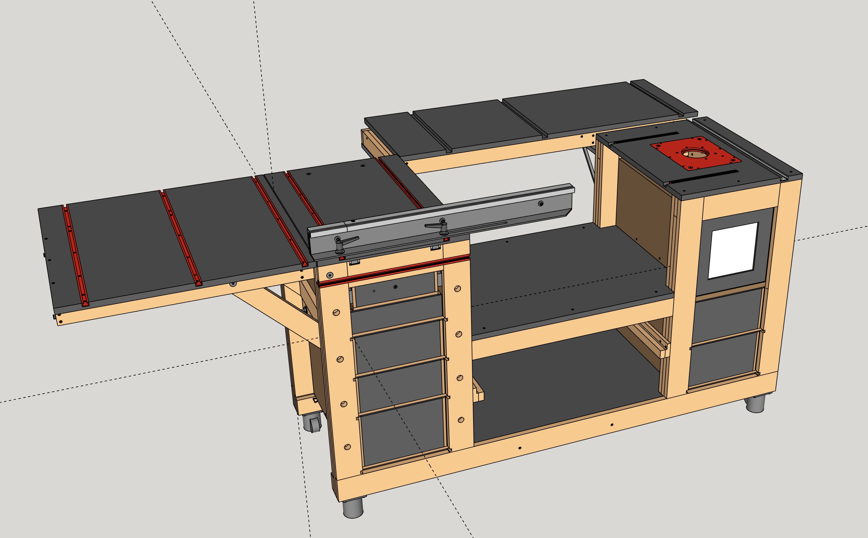

Voy a usar t-tracks como en el diseño original. Ambas tienen sus ventajas:
Las guías de bolas tienen la ventaja de que puedes extraer el carro por delante del banco sin soporte adicional. Pero tienen la desventaja de que el carro I no va más allá que el final de la guía. Si el banco tuviese 25 o 30 cm más de profundidad creo que se podría hacer.
Con t-tracks puedes empujarlo hacia atrás hasta completar el corte pero no tienes soporte por delante al iniciarlo. Esto el diseño lo soluciona utilizando el cajón superior, que sí que va con guías, como soporte. Me parece ingenioso, y dado el increíble cuidado con el que está diseñado el banco estoy seguro de que Suso ya consideró poner las guías de bolas directamente bajo el carro y prefirió el truco del cajón por algún motivo.

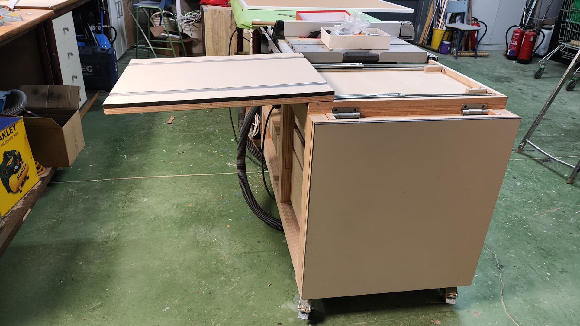

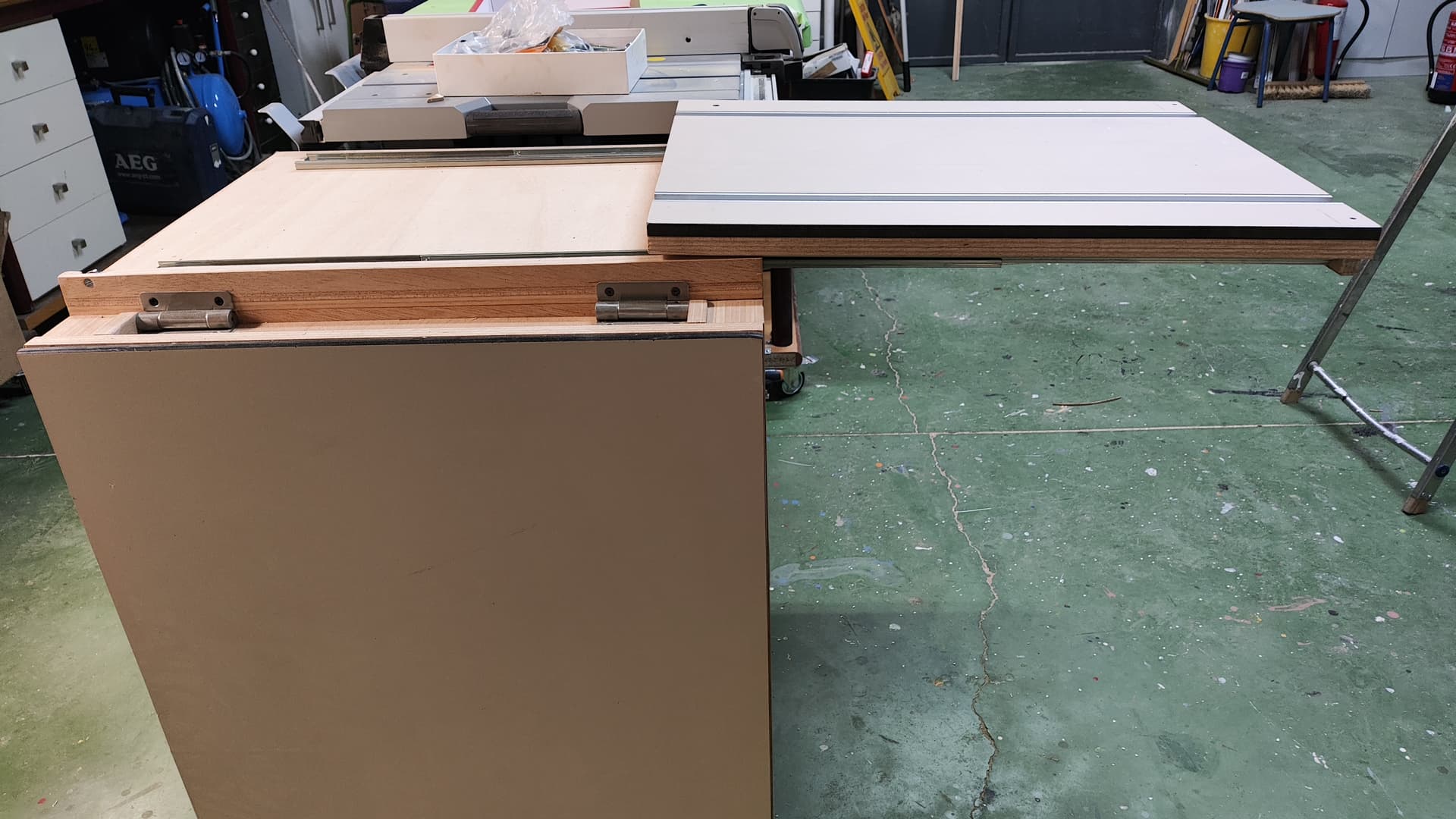

Como informacion adicional, que me interesa mucho este tema de cara a hacer el nuevo vanco a la sierra de mesa, adjunto fotos de mi mesa actual digamos abierta al maximo hacia un lado y hacia el otro, con sus correspondientes incombenientes que te ven en las fotos.
Al abrirse completamente cabecea un poco, aun asi tiene una relativa buena consistencia… por ello es una dificil decision, ciertamente hay mas juego en moviliento (o eso creo) que usando T-Track
