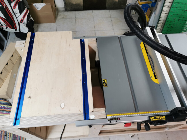

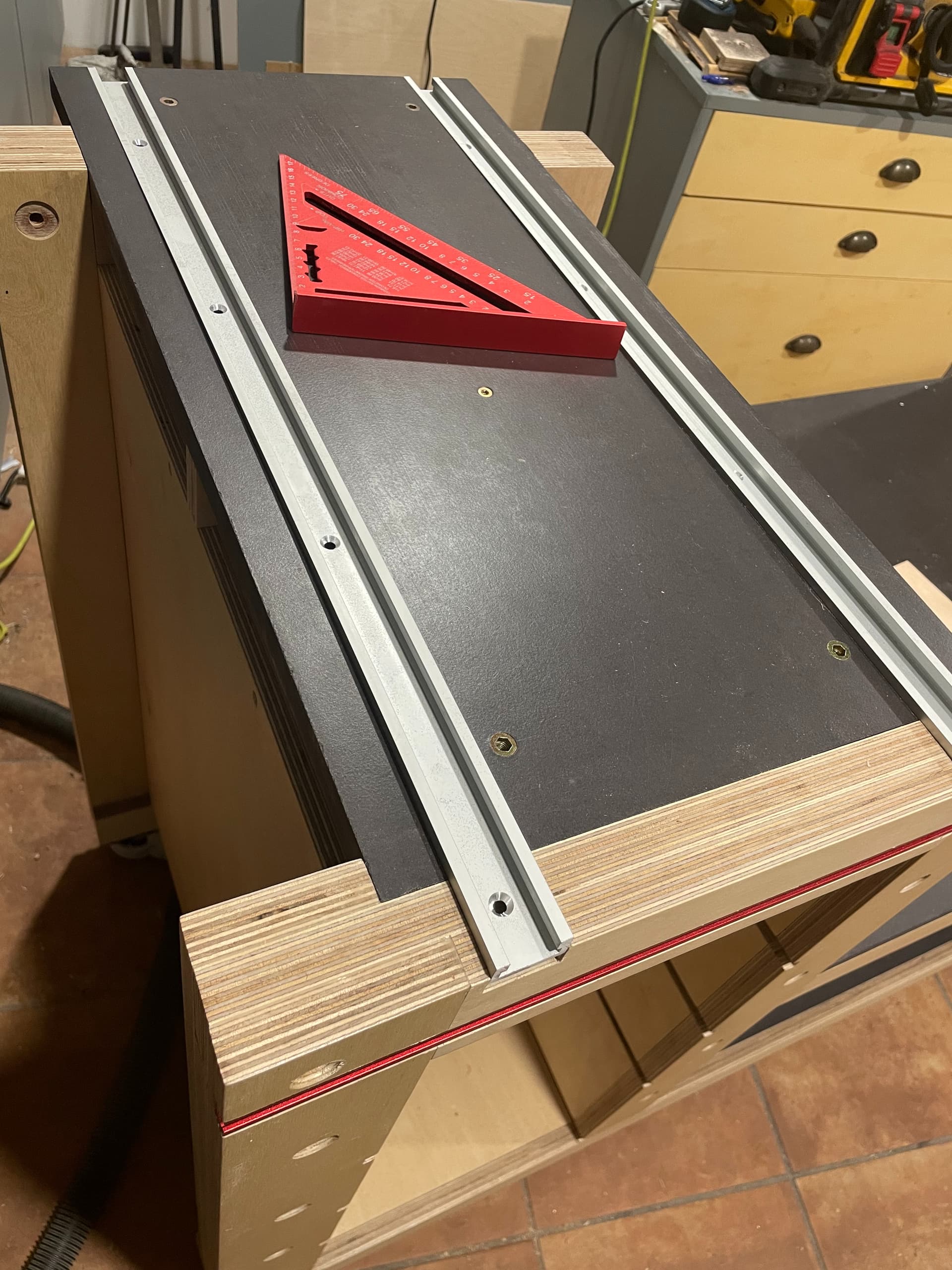

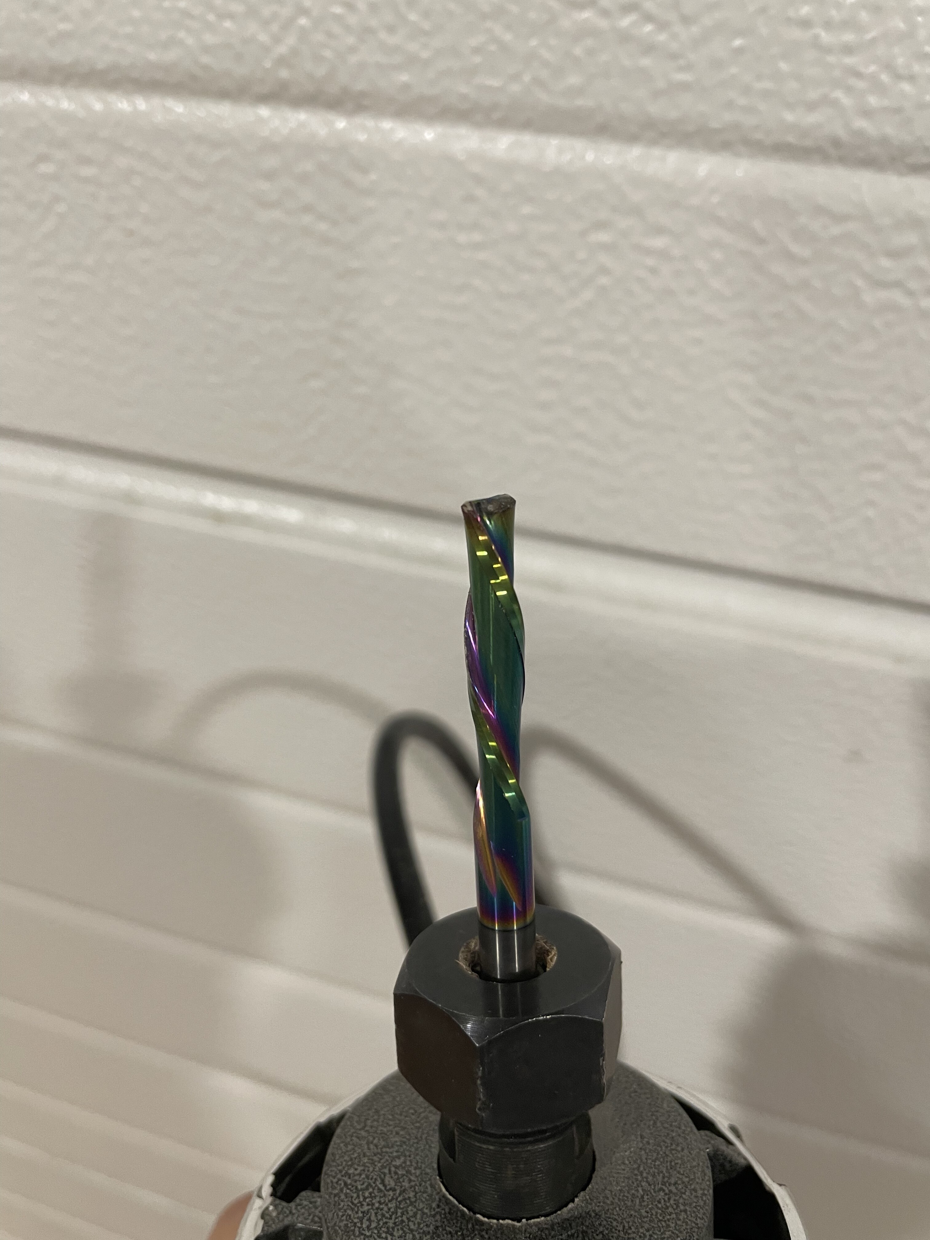

Hoy abrí el hueco para colocar la tabla que lleva las t-tracks de 30mm para el carro deslizable. Como debe estar muy bien nivelada, tuve que estrenar mi nueva fresa china en espiral y rebajé donde la pieza asienta algo menos de 2mm.
Va estupenda, deja la superficie que ni lijada.

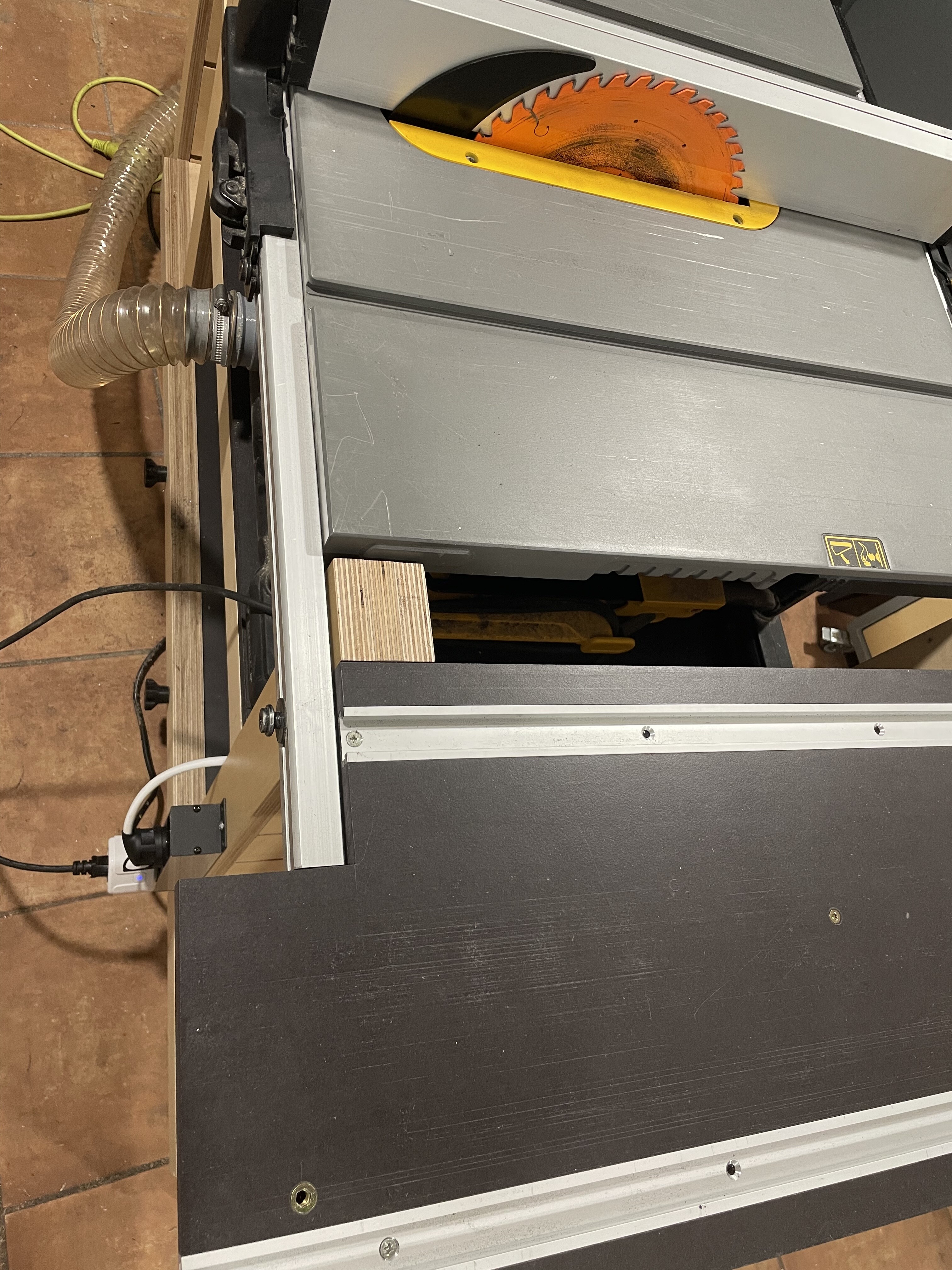

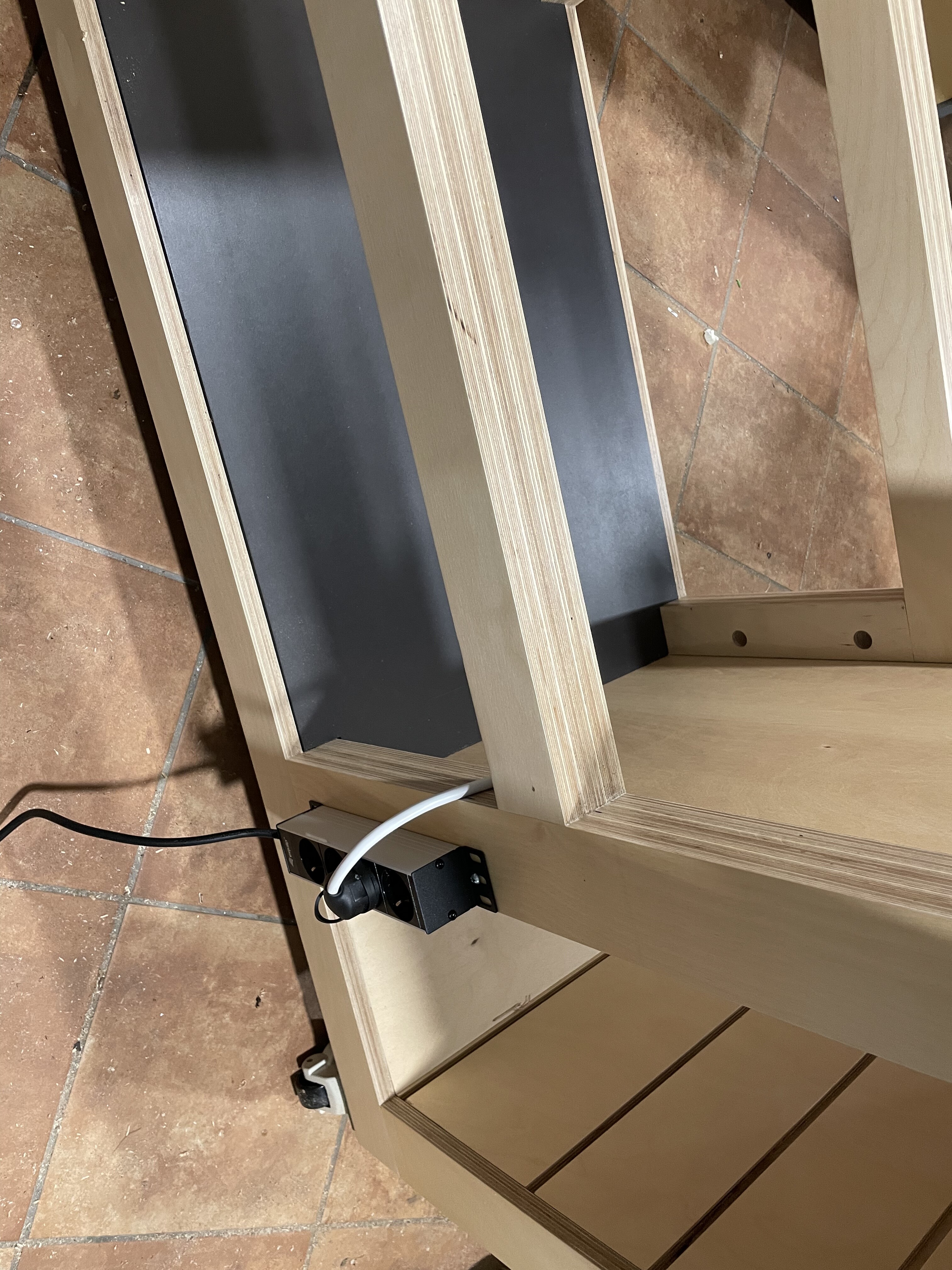

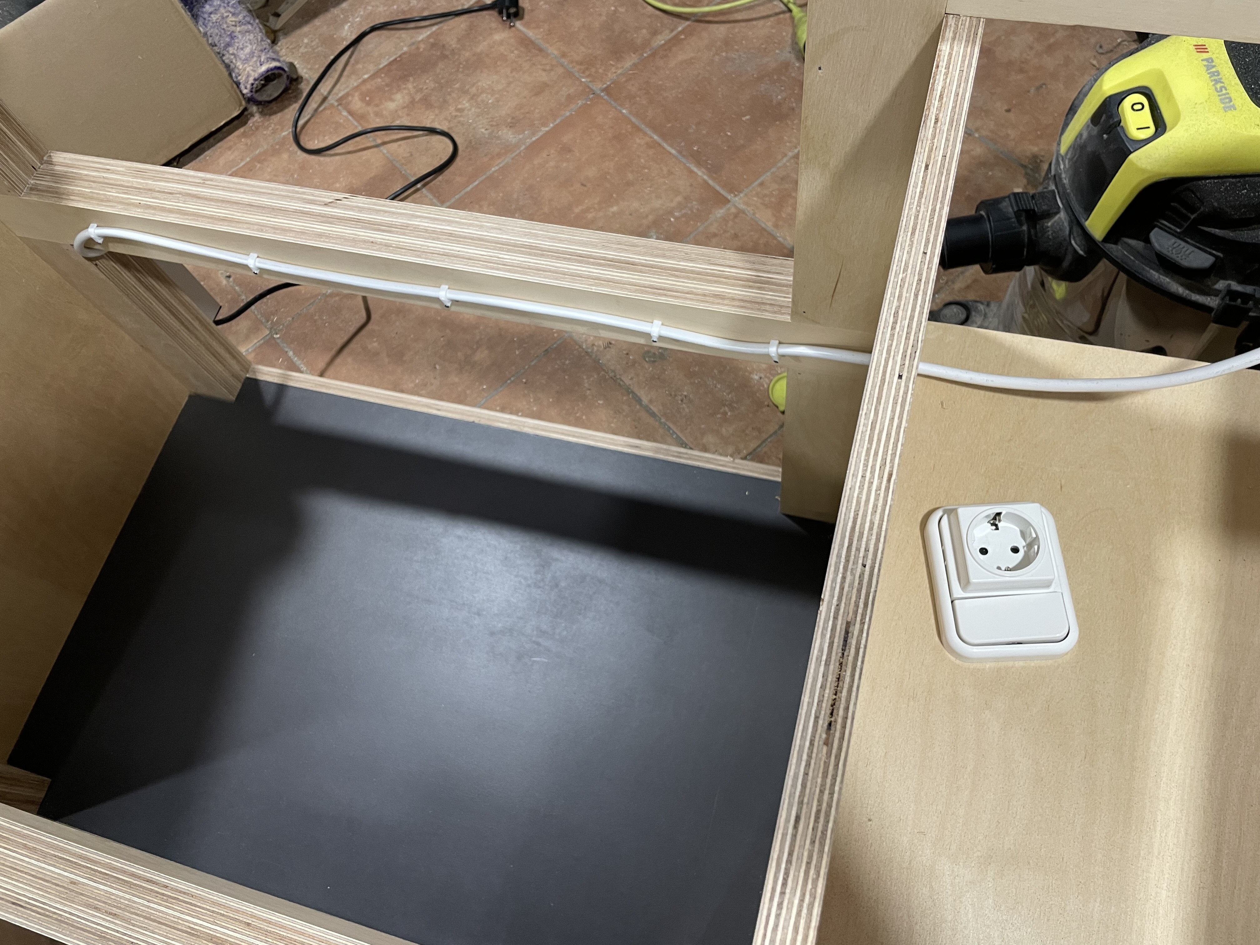

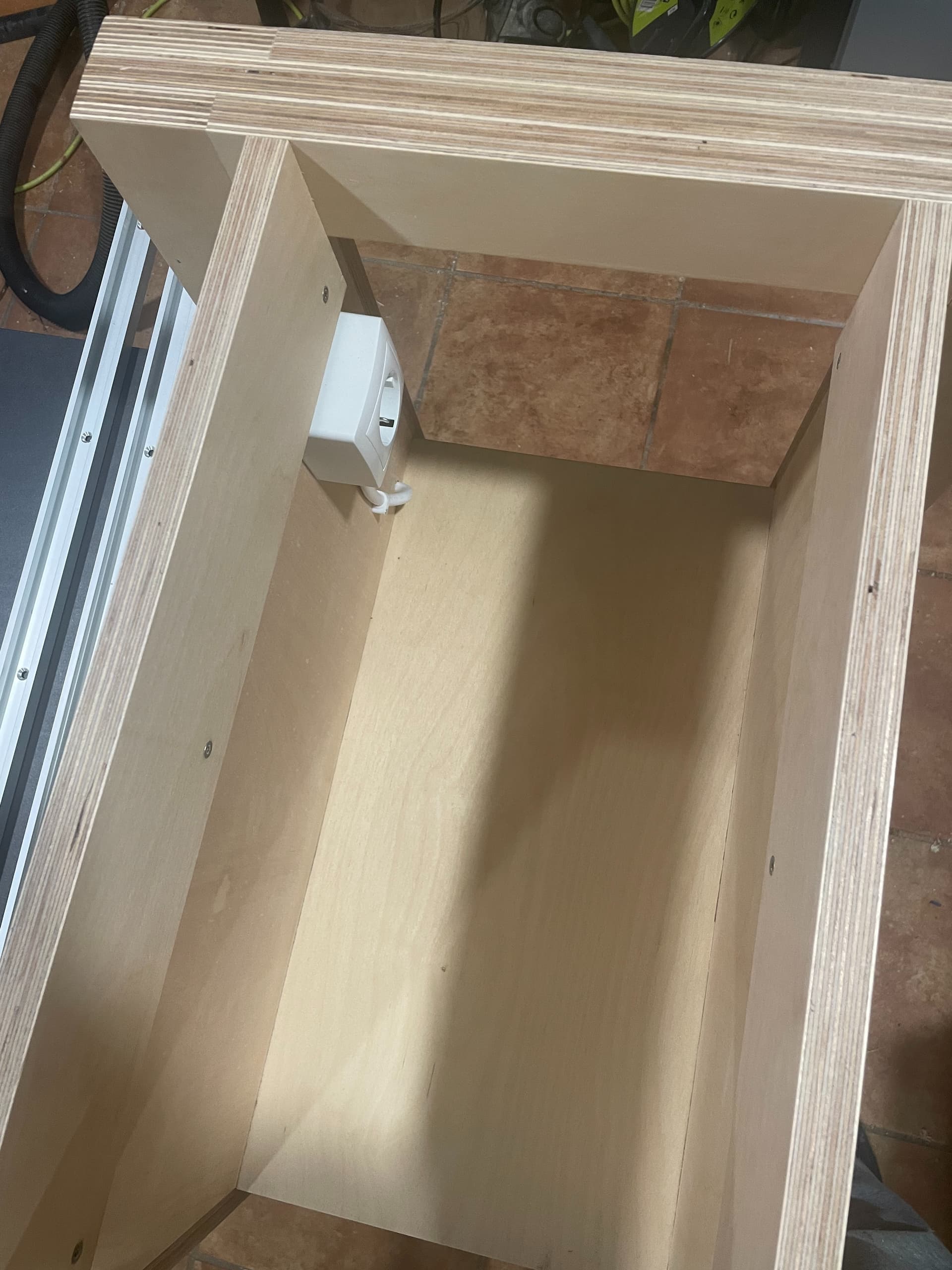

Luego puse la regleta tipo rack de 10” y pasé cable hasta cajón de la fresadora. Pondré un enchufe de superficie con interruptor. La idea es que pondré también un enchufe inteligente para que la aspiración se encienda automáticamente cuando la fresadora arranque.
Apenas le pude dedicar una hora y poco hoy, a ratos mañana y tarde.

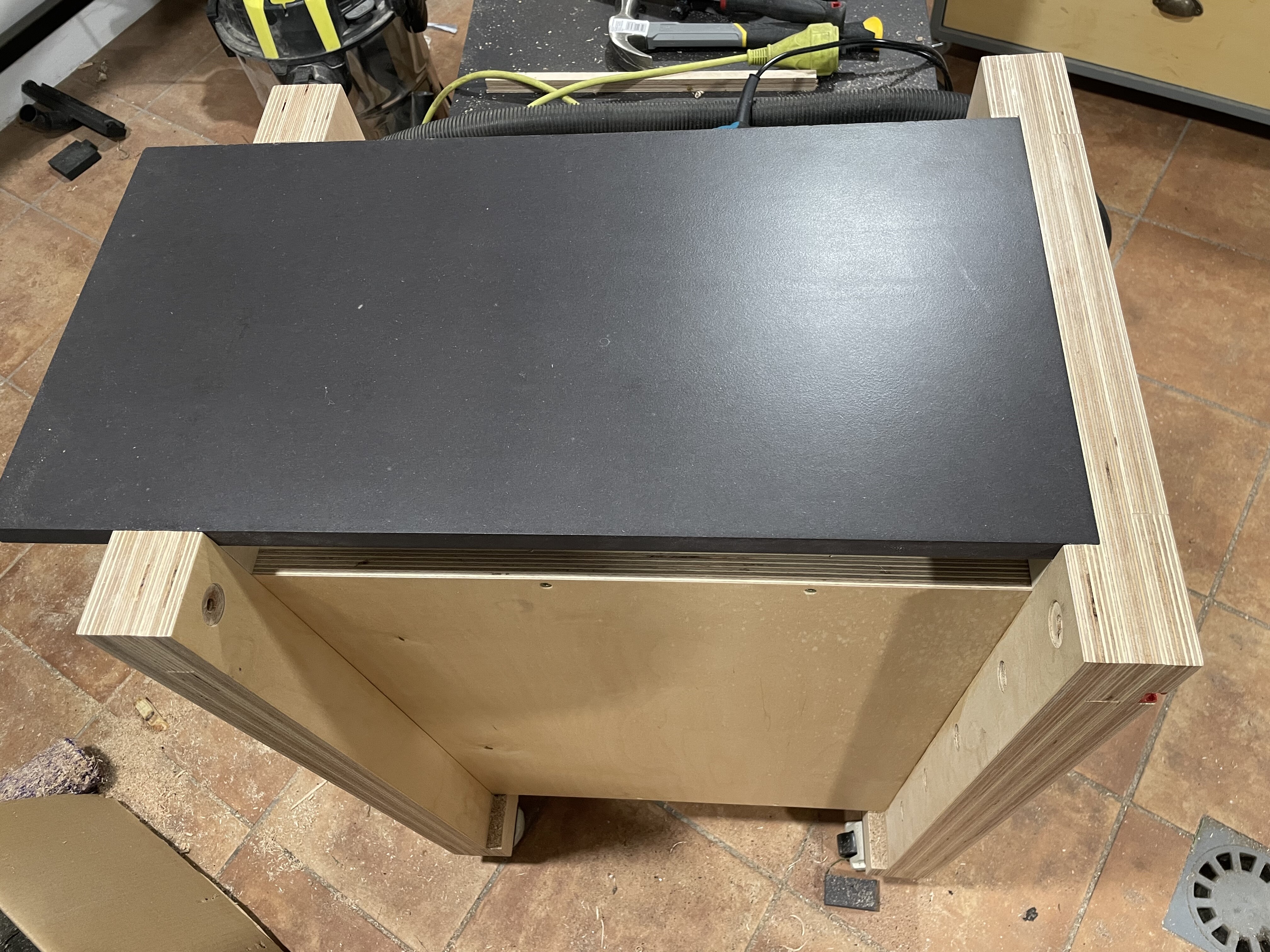

Me dio tiempo a ponerle el enchufe para la fresadora e instalado estos dos paneles laterales que extienden este módulo hasta arriba, donde irá la superficie del banco que contendrá el plato de la fresadora. Les he dado dos capas de barniz por fuera y una por dentro.

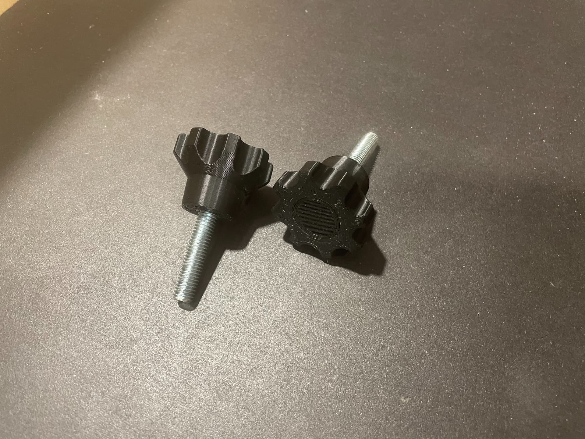

Luego imprimí con la impresora 3D estas piezas para hacer unos pomos de estrella con unos pernos M8x50.
Sirven para guardar en el travesaño trasero del banco esta pieza larga que se usa para dar soporte frontal en el lateral de la mesa a tableros muy grandes que sobresalen por el lateral izquierdo. También le dí a la pieza un lijado y tres capas de barniz.

Hoy solo hubo tiempo para hacer los canales tanto en el MDF negro (Un infierno de polvo. Intenté aspirar todo lo mejor posible y usé mascarilla pero debo tener polvo negro hasta en la raja de culo) como en el marco (usé la sierra japonesa y la fresadora), cortar las t-tracks de 30mm a la medida correcta y poner unos insertos roscados M6.

Al hacerlo me he dado cuenta de un problema del diseño. No es culpa de nadie, es inevitable. Esta pieza de la parte de arriba, que sobresale por la parte trasera unos 10cm para darle más soporte al carro deslizable, interfiere impidiendo hacer cortes de menos de 13 o 14cm.
La solución no es difícil, aunque sí ligeramente antiestética, y es cortarle ese trozo a esta pieza, como hizo esta persona:
Diy-table-saw-sliding-carriage
No supone demasiado problema porque por encima todavía va el carro deslizable, y ese no tiene porqué ser cortado (aunque creo que habrá que con la fresadora hacerle un canal de 2 o 3 mm)

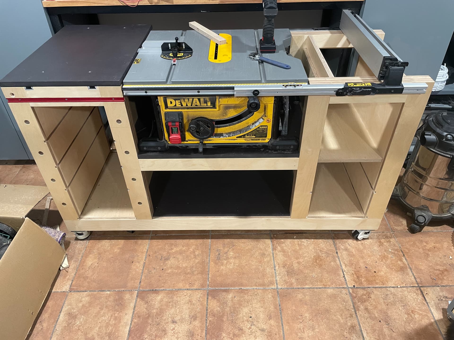

Una modificación que sí quiero hacer es aprovechar mejor el espacio bajo el banco de alguna manera. Entre la altura de las ruedas y la altura del marco, queda un espacio de unos 15cm de alto accesible por los lados. No se si convertirlo en un solo espacio para almacenar “jigs” de los grandes, recortes, varillas y cosas que abulten mucho, o bien ponerle dos cajones de unos 70cm de fondo cada uno, uno de cada lado.
Ala, problema resuelto.

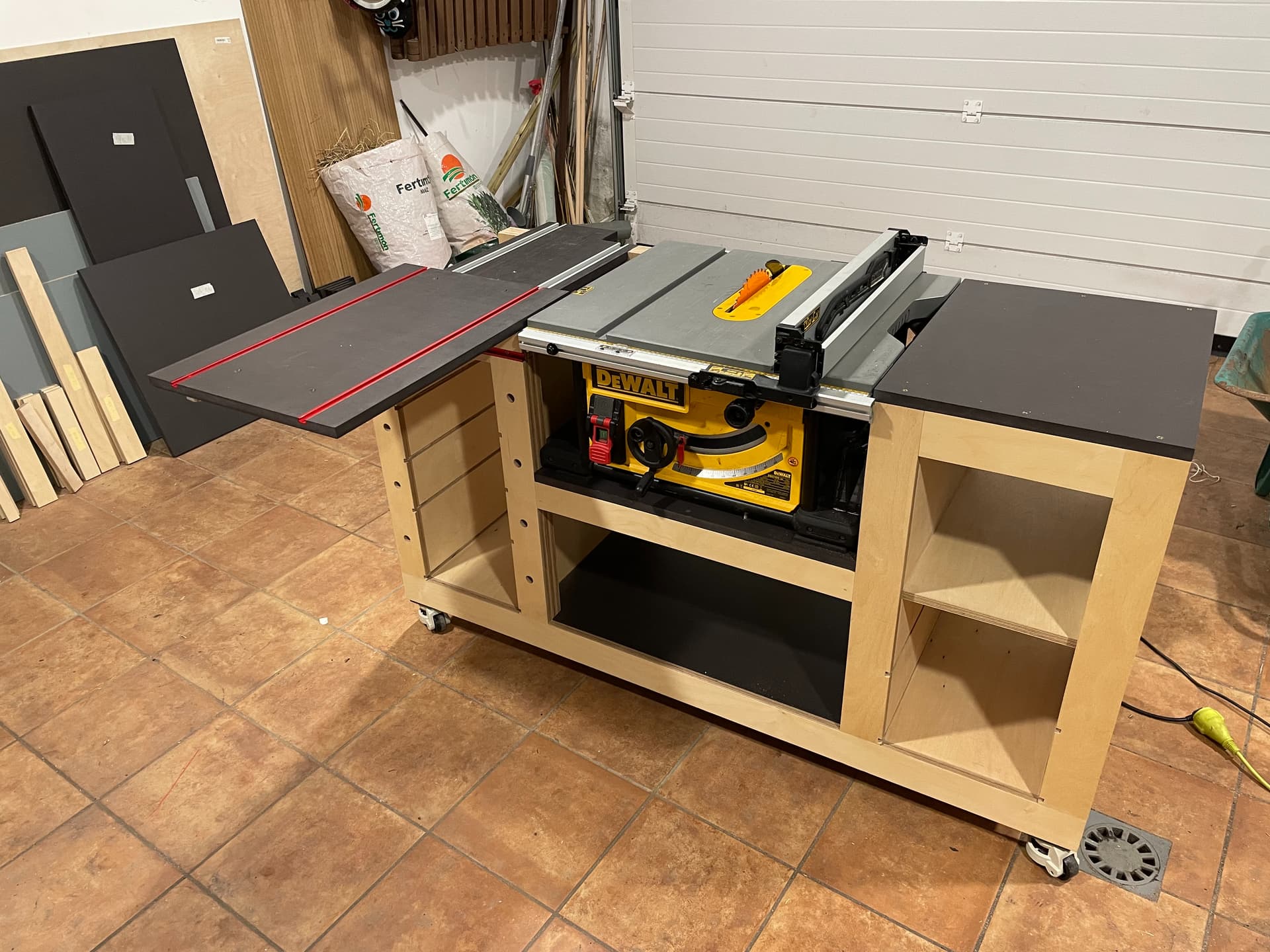

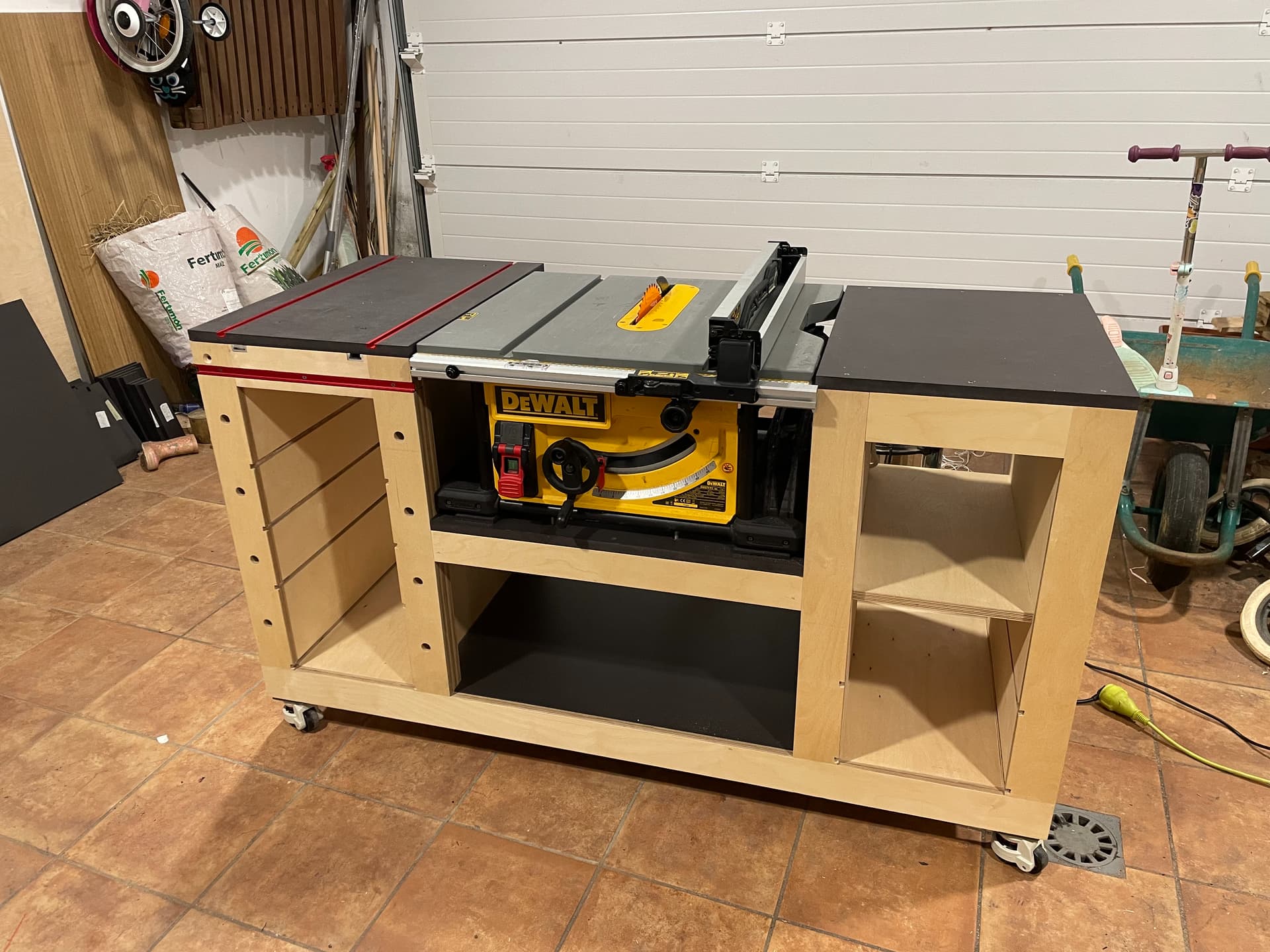

¡Habemus banco!
Todavía faltan la mitad de las cosas (mesas plegables, cajones, fresadora) pero ya es utilizable. Ahora ya puedo usar el banco para terminar el banco.

Y que tal el tema de los paralelismos y esas cosas que nos encanta para tener la mayor precisión posible ?
Pues en esencia, una vez has puesto la tabla con canales de aluminio de 30mm por donde desliza el carro de corte tan bien como puedas, tiene que mirar que los canales de aluminio de la propia sierra estén completamente paralelos.
Fui ajustando la sierra poco a poco hasta que conseguí tener una desviación entre el frente y el final de los canales indistingible al ojo, como mucho un par de décimas de milímetro, y luego aprietas los tornillos que sujetan la sierra a la balda. Como los pies de la sierra son de goma será muy dificil que se mueva.
Si los canales están paralelos, el carro de corte va a correr paralelo siempre, incluso aunque lo coloques de cualquier manera, pero como vas a intentar utilizar el lado del frente como referencia para conseguir cortes a 90°, pues cuando posas el carro de corte en las guias correderas con un par de gotas de superglue te aseguras de hacer tope con algo para asegurar los 90°.
El error de perpendicularidad no lo he medido todavía, pero espero estar a menos de un par de décimas de grado de 90°.
