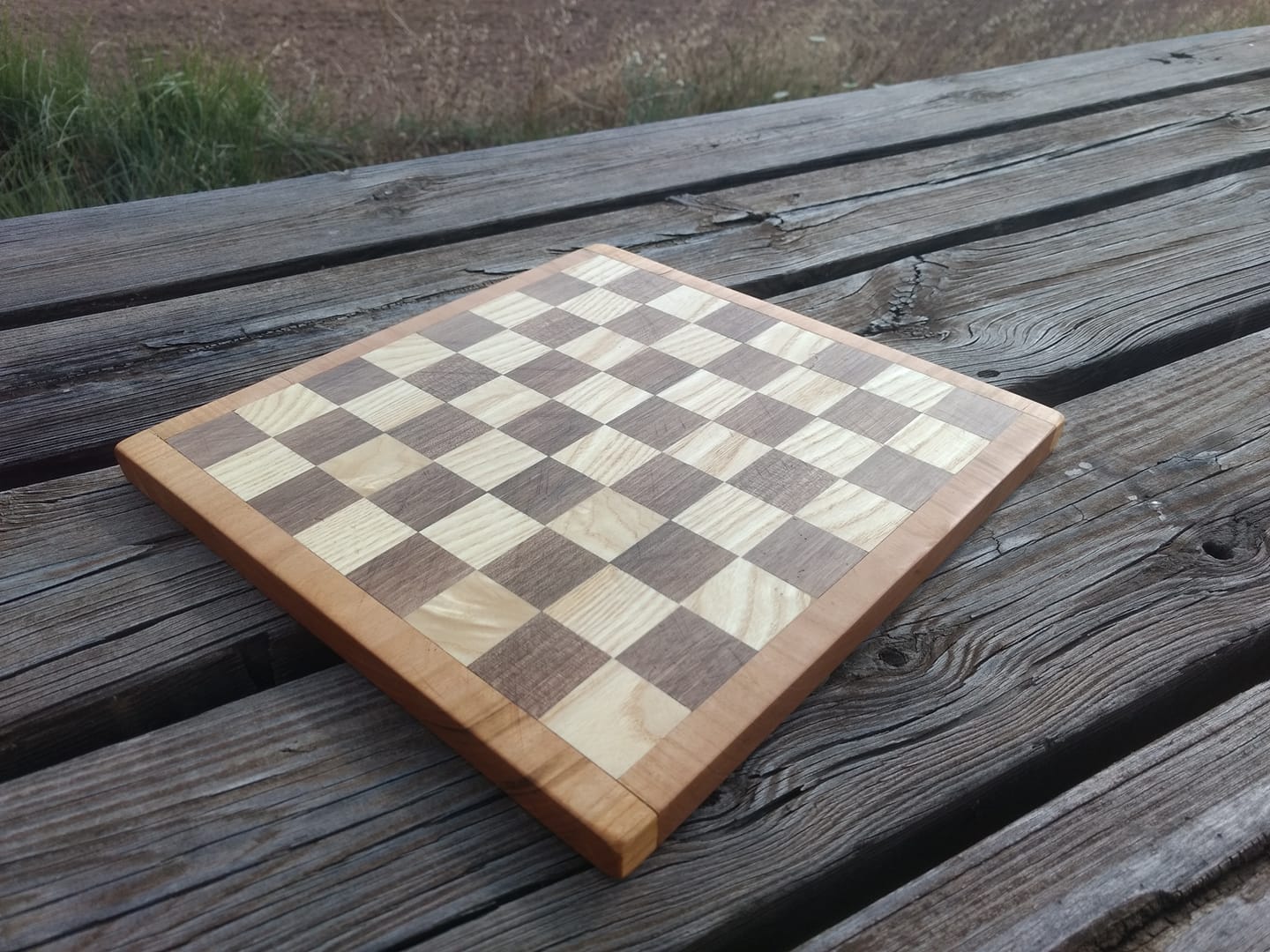

Fabricación tablero de Ajedrez
Si miras estos temas anteriores seguro que alguna idea se te aclara:
Los escaques se montan primero por hileras porque si te pones a hacerlo de uno en uno te resultará muy difícil; como hacer un mosaico.
Cuando se encolan piezas el lijado siempre es lo último; así que si compras la madera preparadas pídela cepilladas, pero no lijada.
Con el disco pierdes exactamente lo que este mida de grueso, pero el acabado del corte no es preciso, así que deberias cortar algo mayor para luego cepillar y ajustar…
