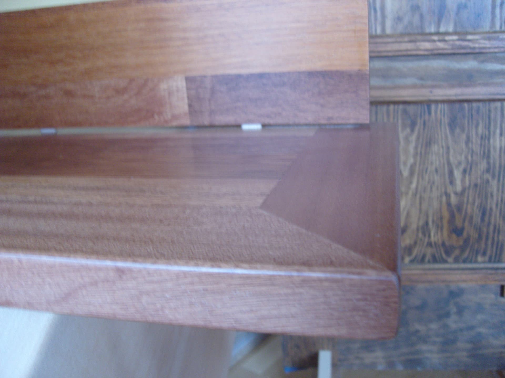

Estos trabajos los realicé com maquinaria Festool, salvo una lijadora

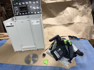

Festool TSC 55 KEB-Sierra Incisión

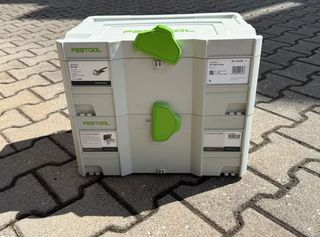

Y aquí una domino a precio derribo
Festool Domino DF 500 Q-Plus
Que barata esa Domino, no?
