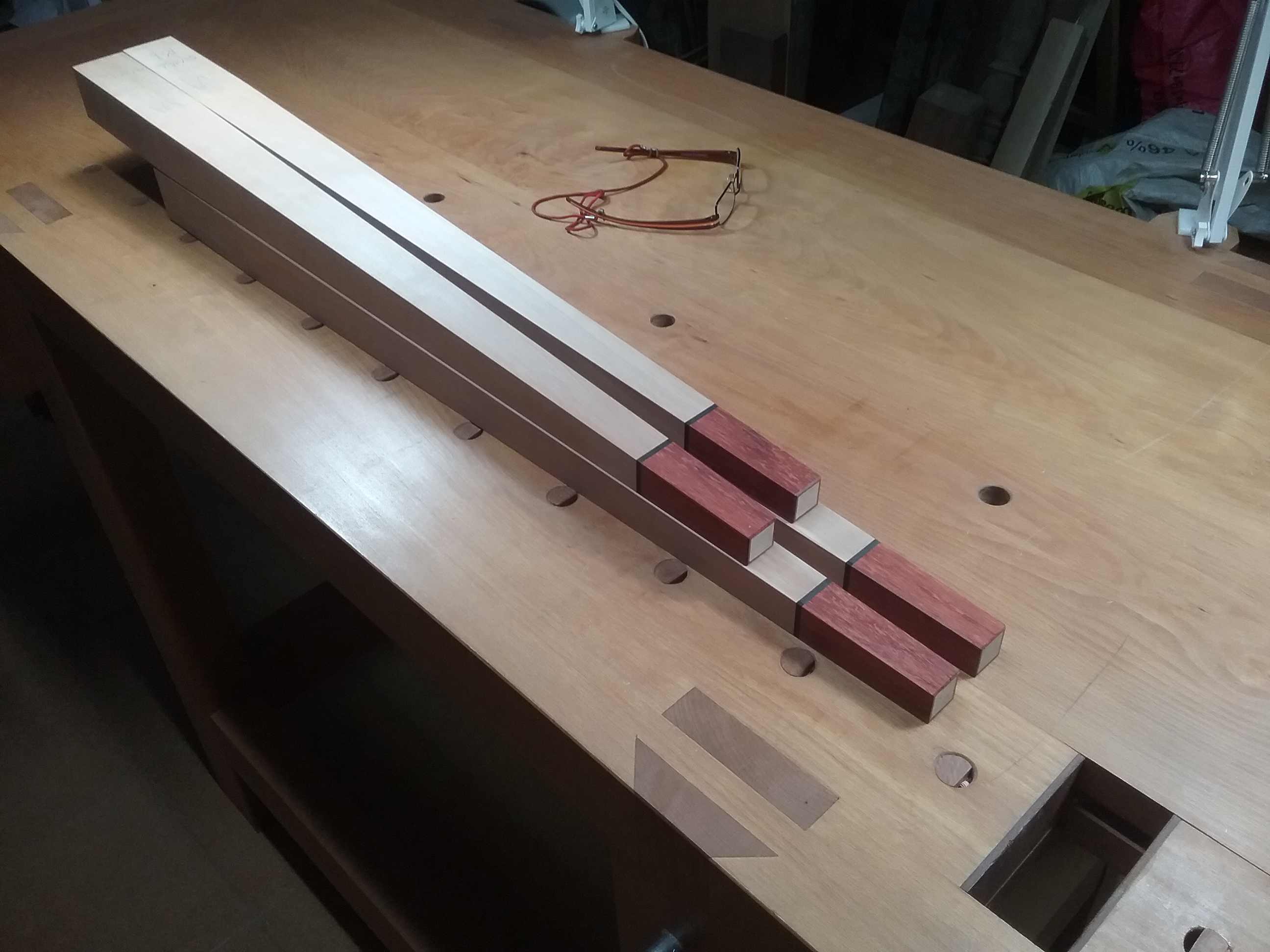

parece Ipe, si has trabajado con Iroko veras que el Ipe tambien pesa mas.

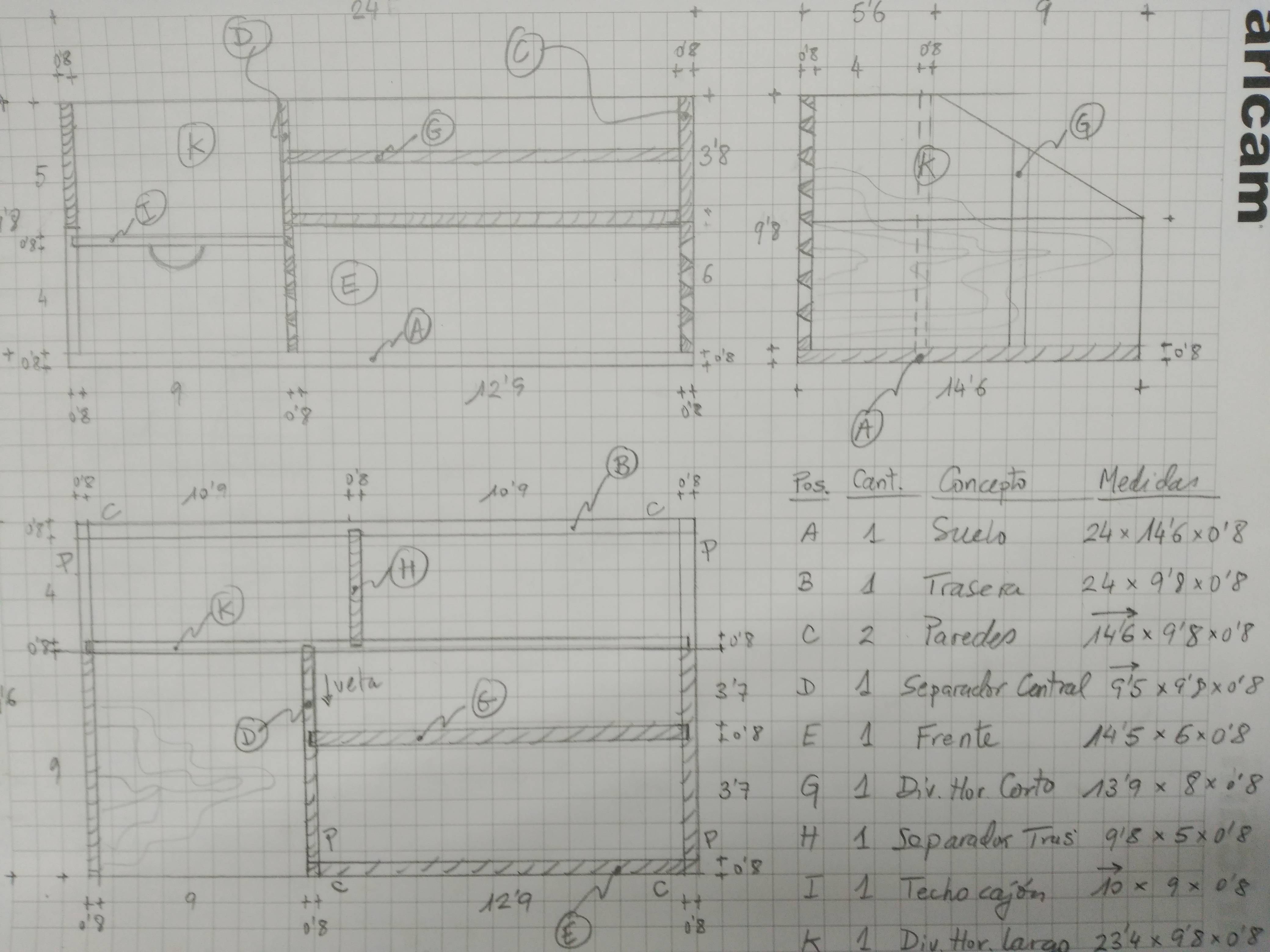

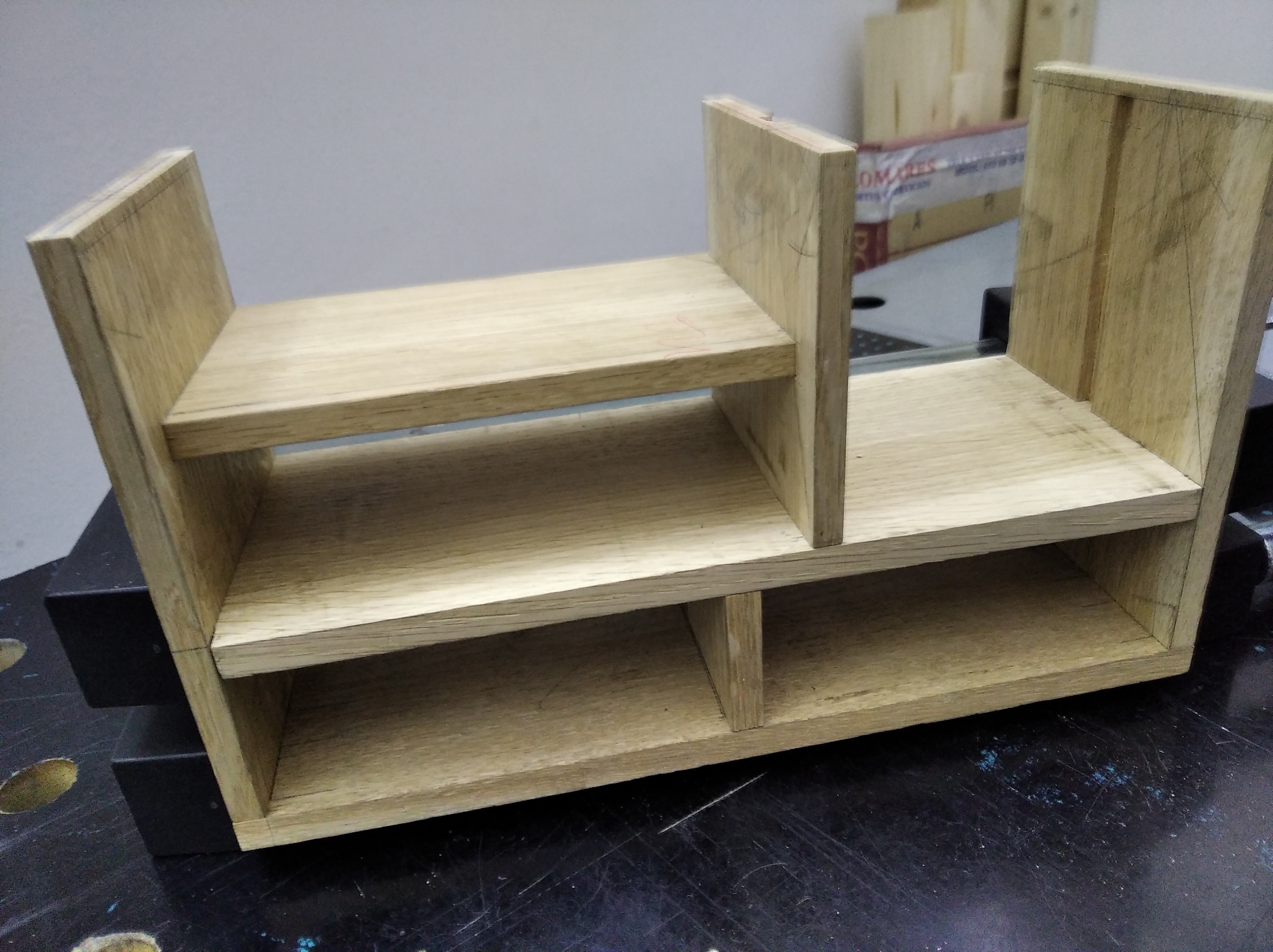

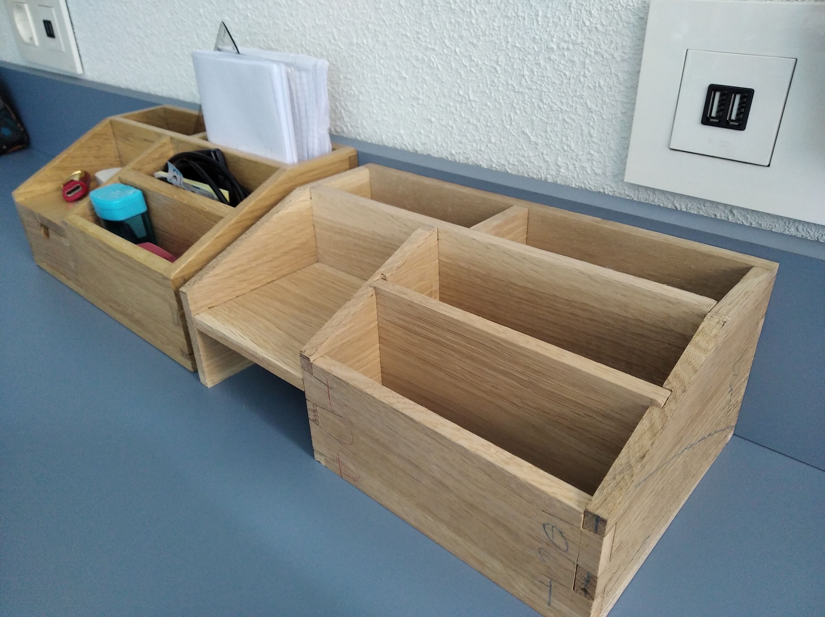

Otro organizador de escritorio para mí hijo pequeño que cumple en junio
Con un poco de suerte seguimos confinados cuando lo acabe ![]()
Muy chulo Grover. Un gran regalo de cumpleaños.

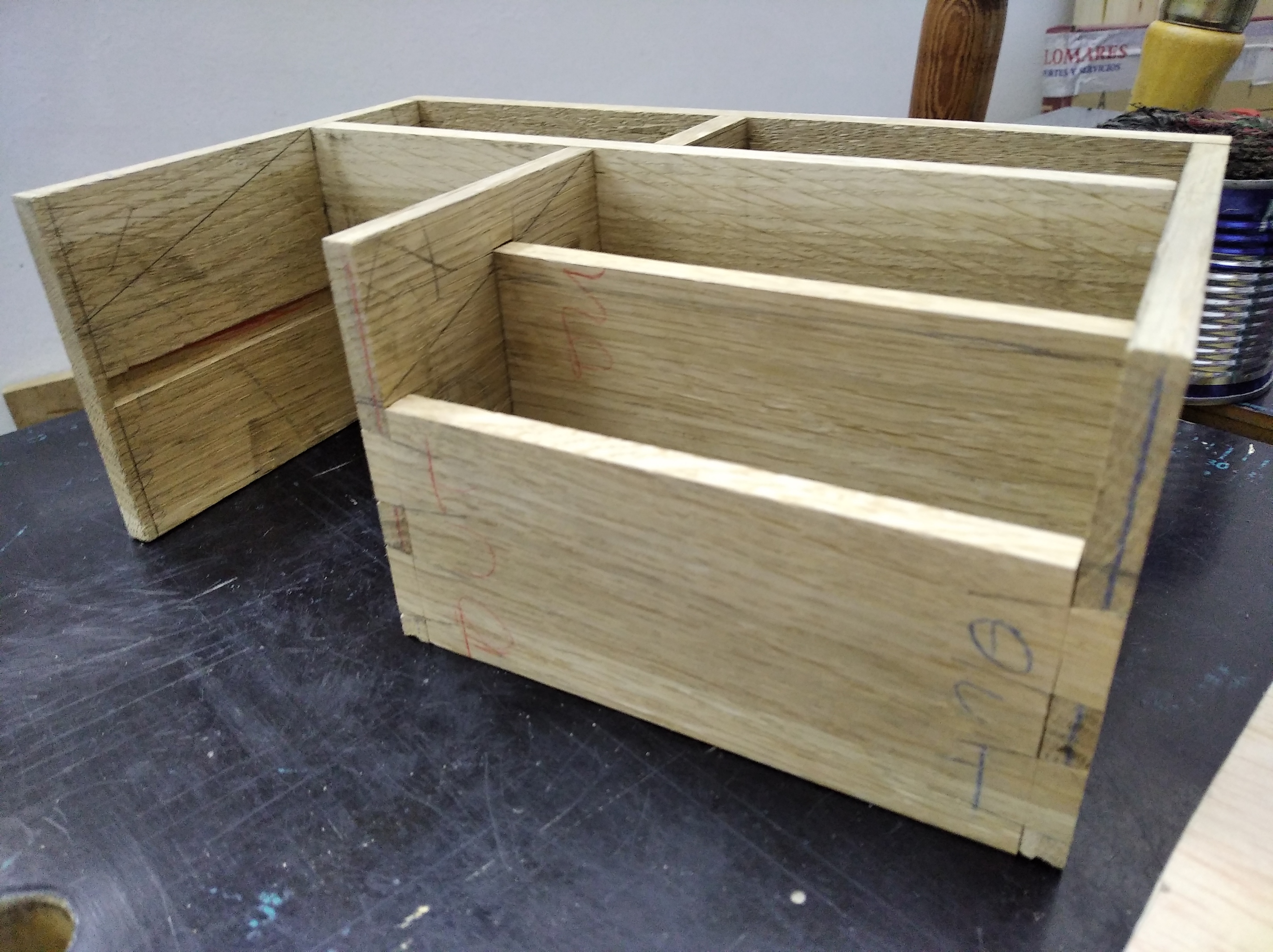

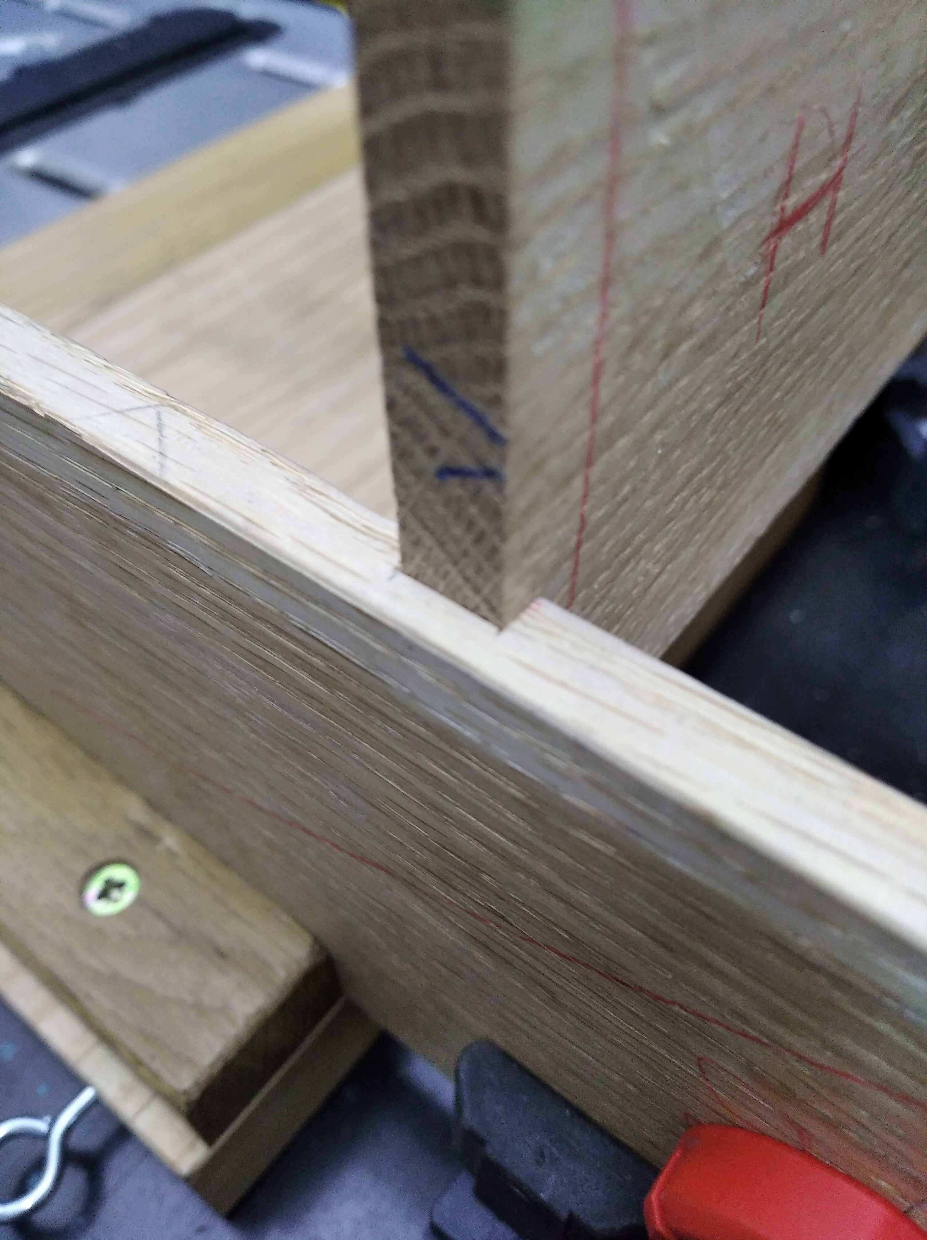

¿Cómo son las uniones entre las tablas? ¿Para cuándo mi parte favorita (el paso a paso)?
Tengo yo ganas de hacer algo con Palo rojo. Como detalle queda fenomenal, y con el ébano contrasta muy bien por lo que veo. Eso sí, gracias a lo que nos has enseñado trataré de que lo que se vea no sea la testa, para que contraste un poco más.
Gracias por compartir tu experiencia.
Un trabajo chulísimo. Enhorabuena.
@MilvusWW tengo también iniciada hace algunos meses, una consola de Lenga o Cerezo chileno. Las patas llevarán unos “calcetines” de palo rojo y un filetillo de ébano.
Pero aquí emplearé gomalaca. Hice una prueba en un trozo de muestra y por las caras no se oscurece tanto.
Habrá que andar con cuidado para que el ébano no manche las maderas de alrededor, pero el contraste es más vivo.
Y ya sabes, enseña lo que hagas con esta madera…
Un trabajo bien bonito; tengo ganas de verlo más avanzado!
Francamente bonito, sí. Me apunto lo de la gomalaca también.
Aún tardaré un tiempo en comprar la madera y en hacer algo con ella, pero estoy haciendo unas cosillas con un contraste también bonito. A ver si acabo el fin de semana y os las enseño.

Gracias Milvus,

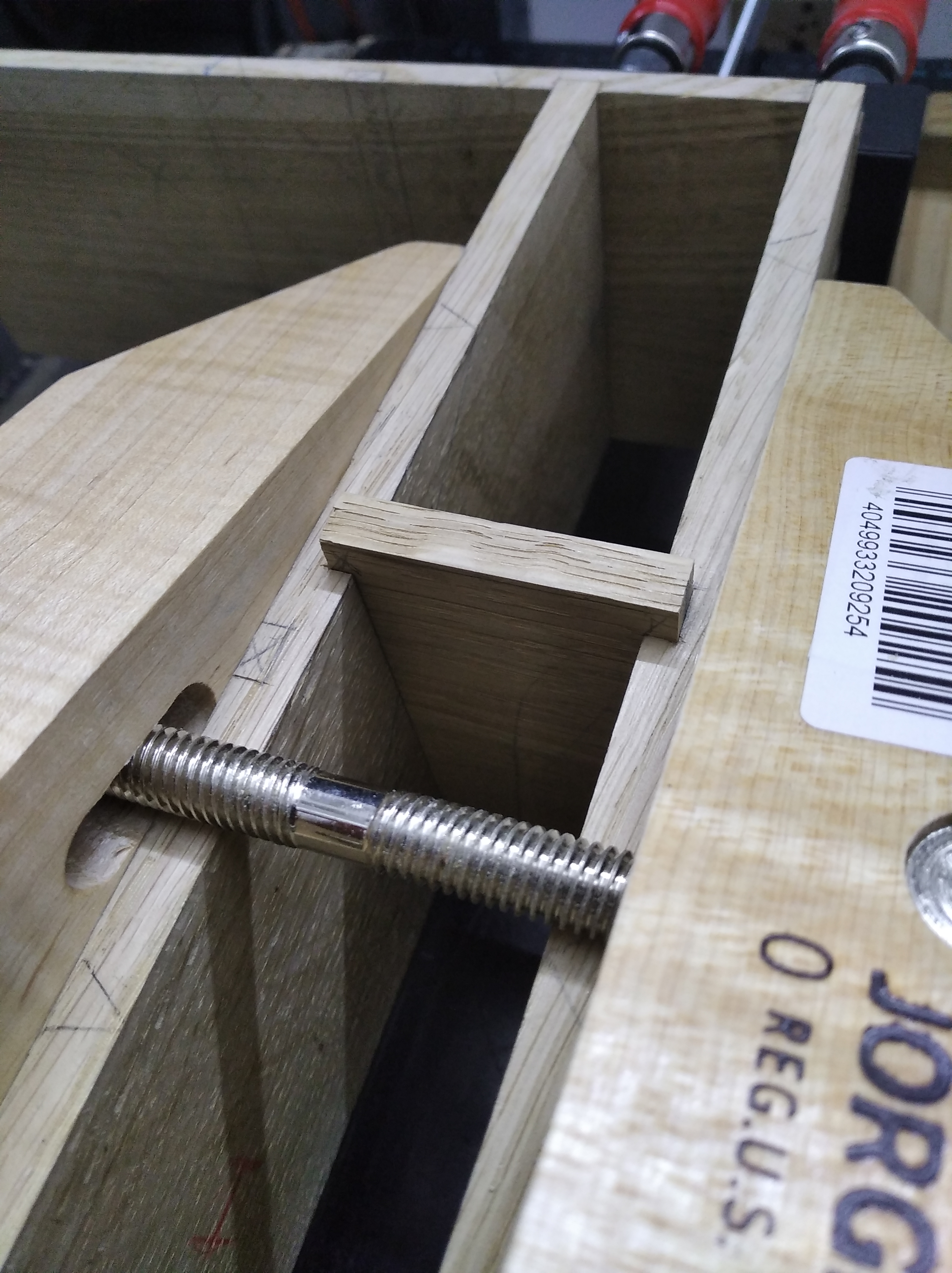

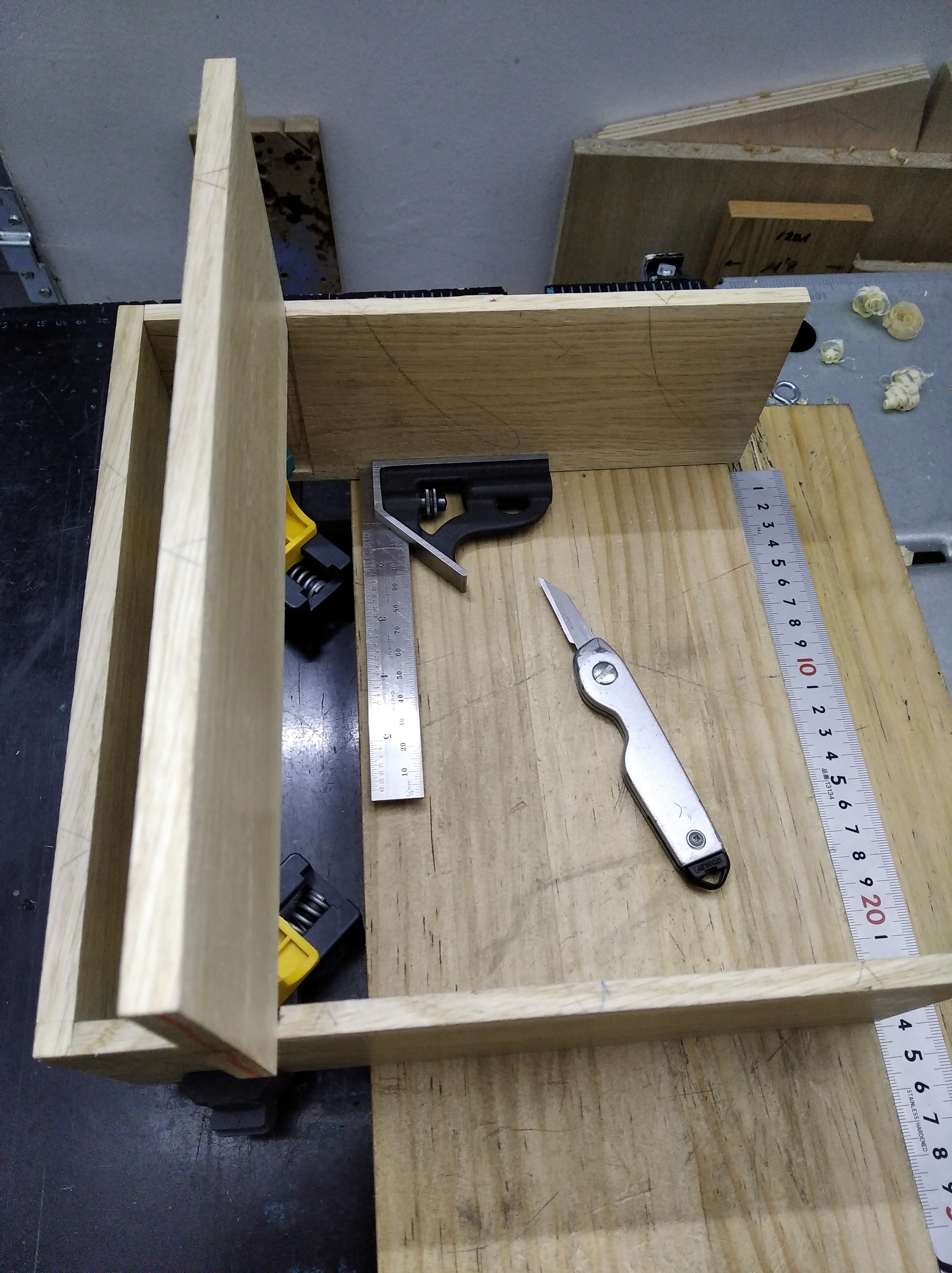

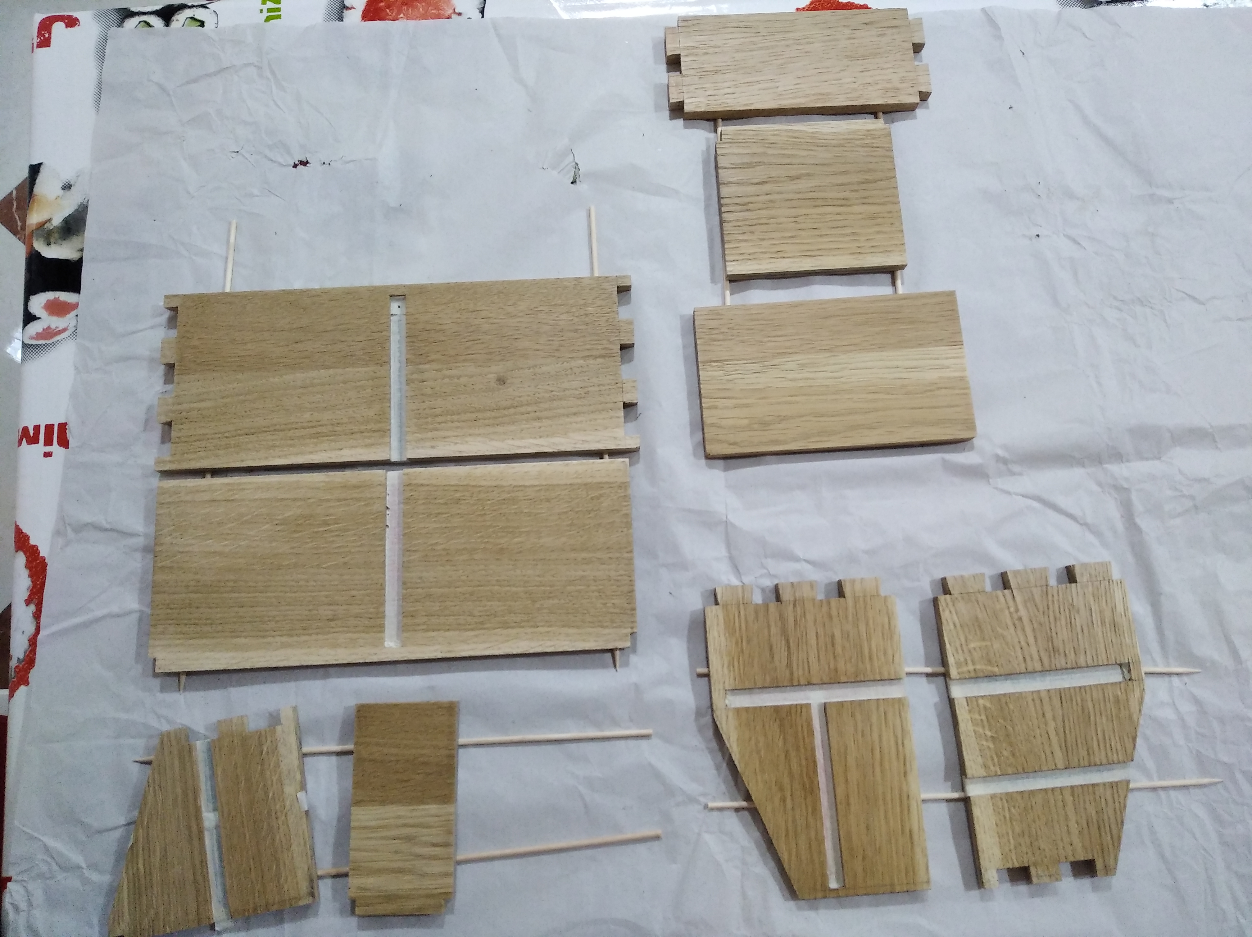

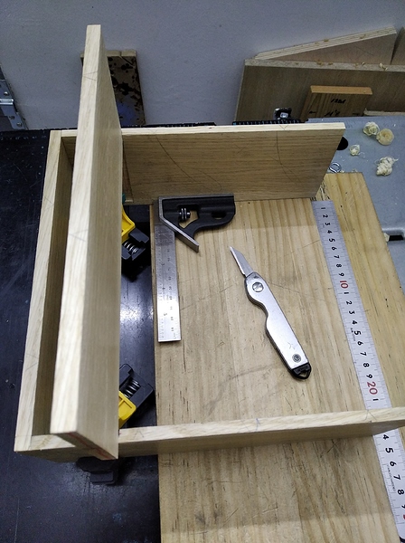

El paso a paso lo tienes en otro post, ten en cuenta que este es el segundo

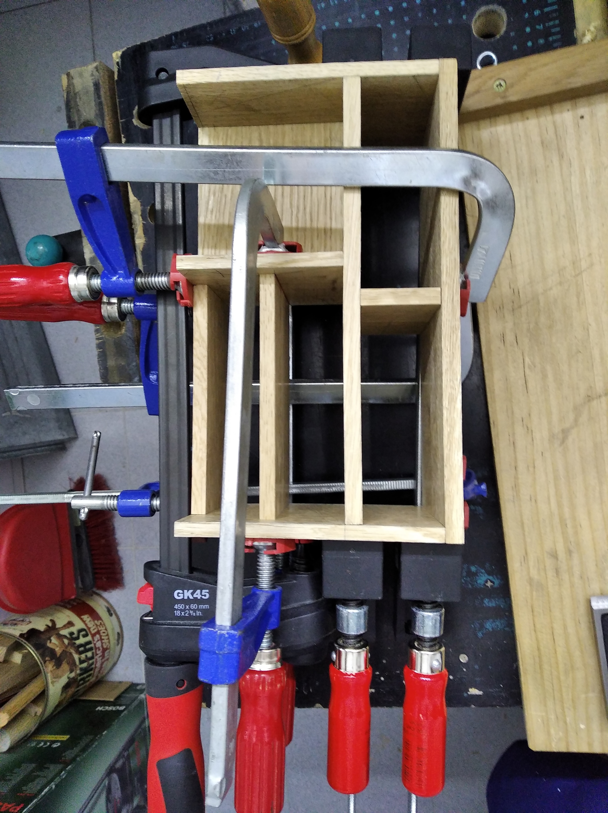

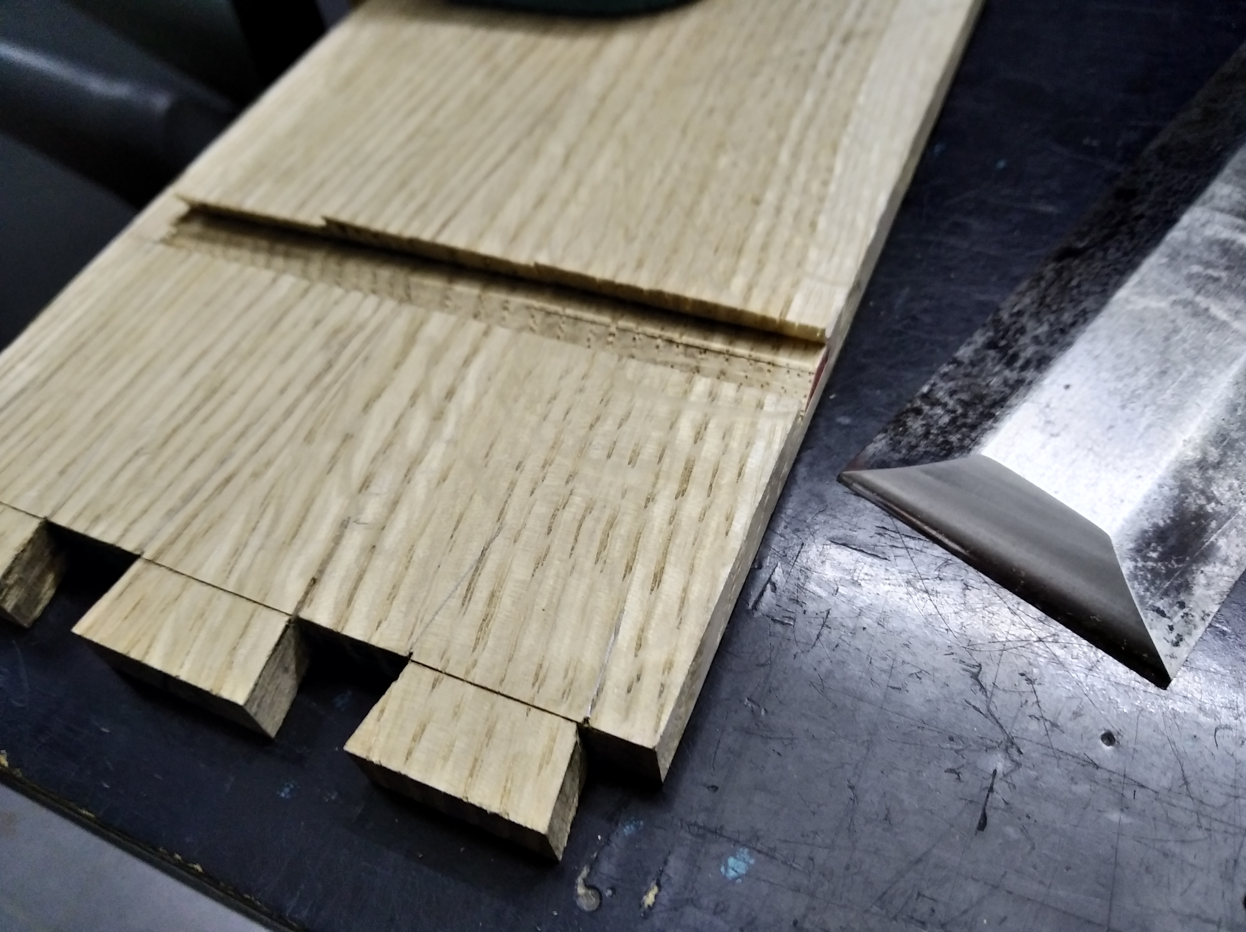

Aquí te pongo algún detalle más para que veas las uniones
Colas de milano
Y ranuras con tope

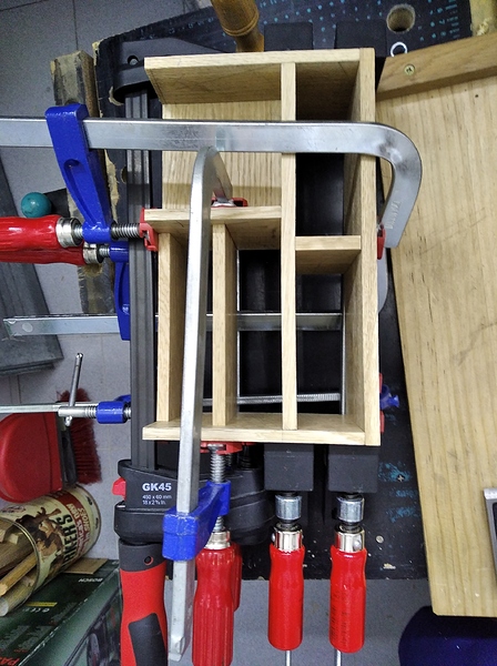

Dando acabado a las caras interiores, luego inaccesibles
Maraña de sargentos
Con su hermano gemelo

¿Que cola usas?
Pues @Carlos_Javier, la verdad es que no conozco mucho las clases de colas de Titebond, por ejemplo, que veo que muchos ebanistas utilizáis.
En mi taller profesional la que utilizamos es la D2 de wurth.
Como estos trabajos artesanos son poquillos, con un tarrito de mermelada tengo para mucho tiempo.
Aconséjame tú, que seguro que estás más puesto que yo…

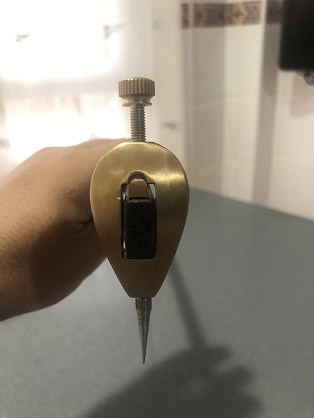

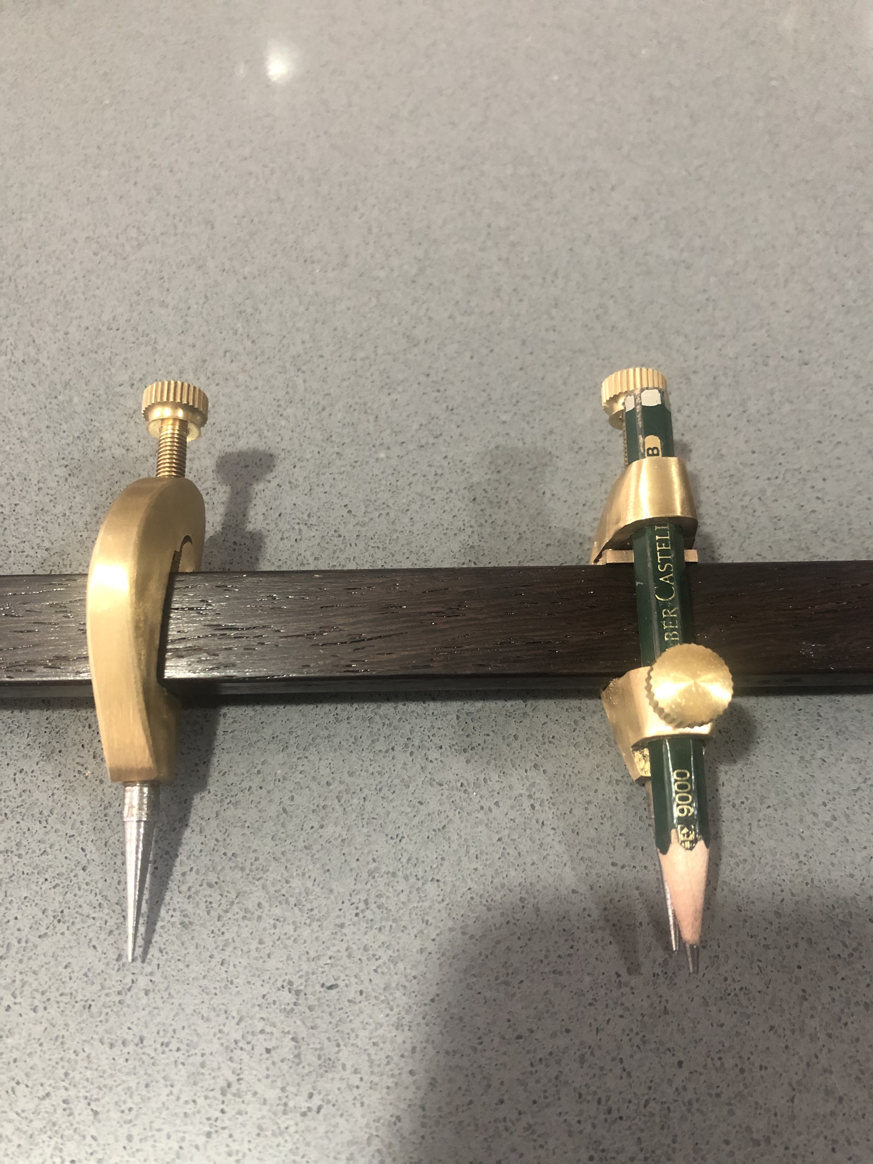

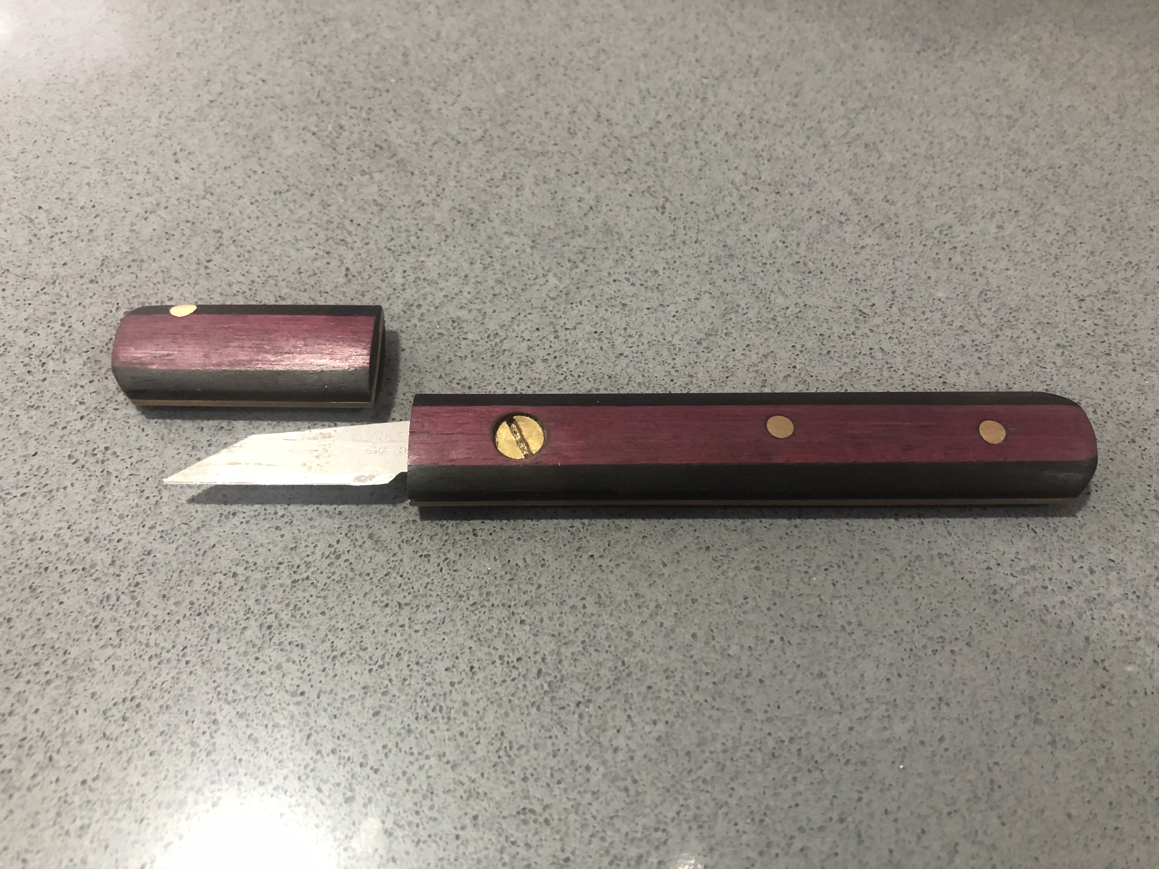

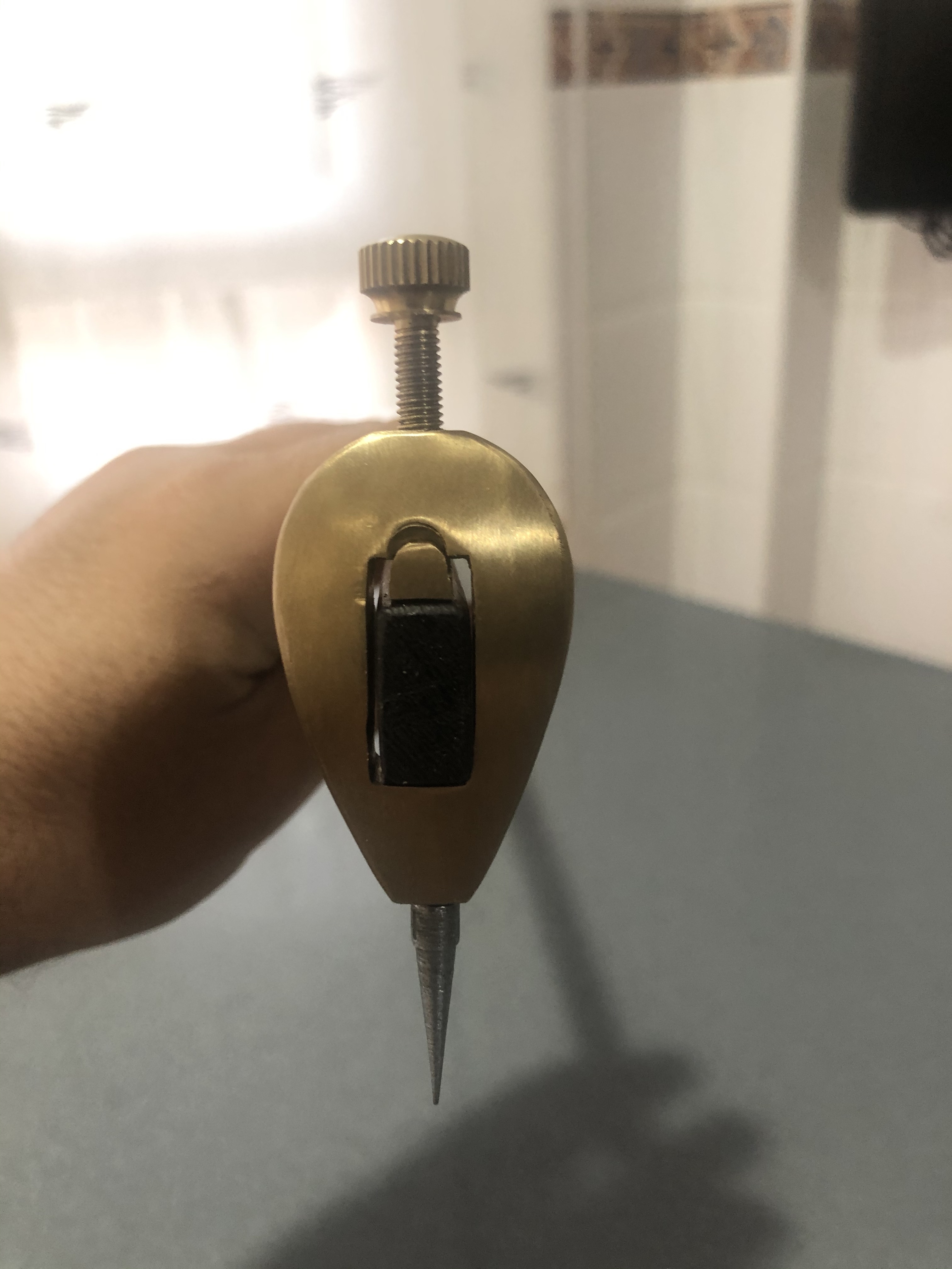

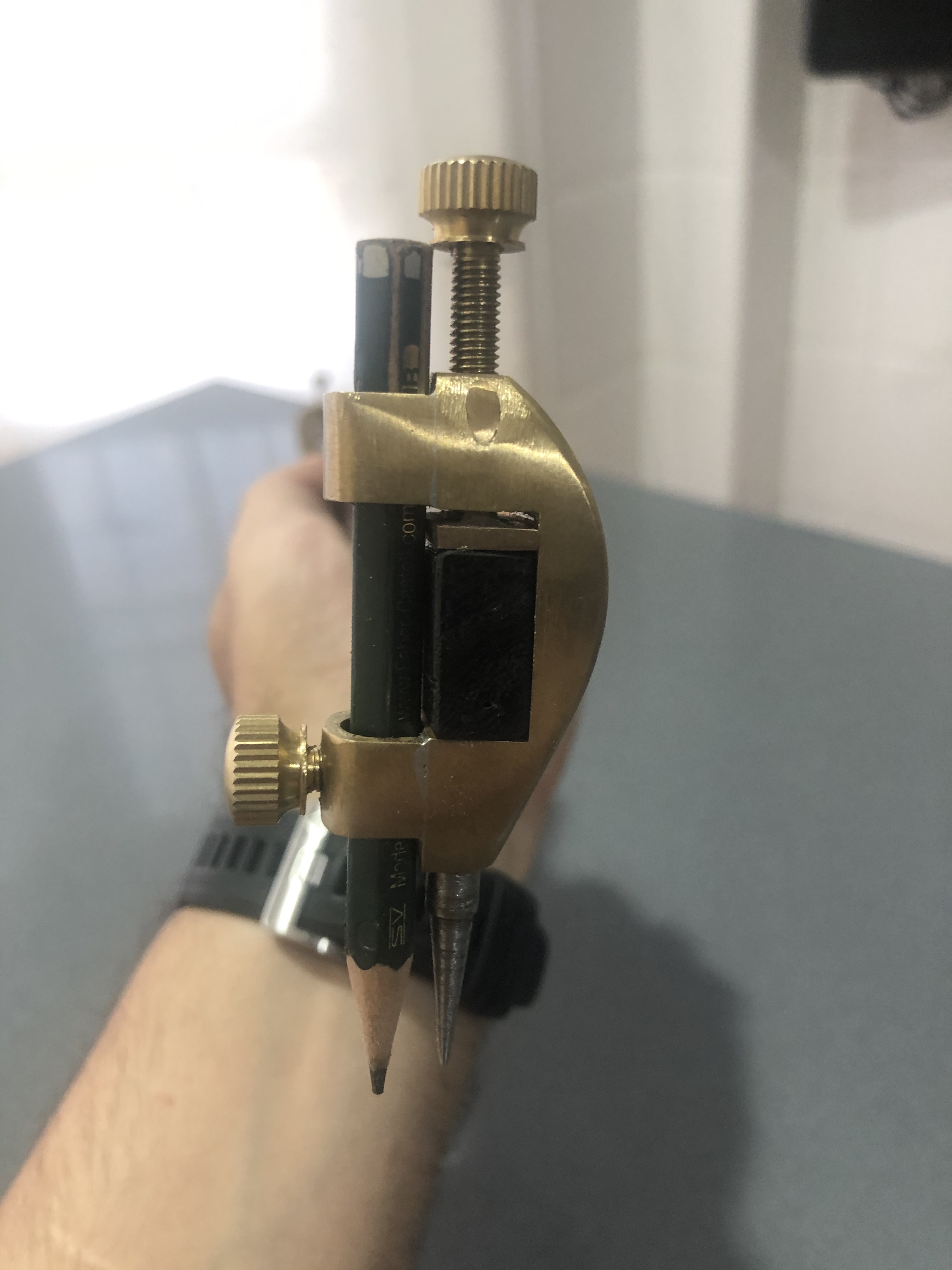

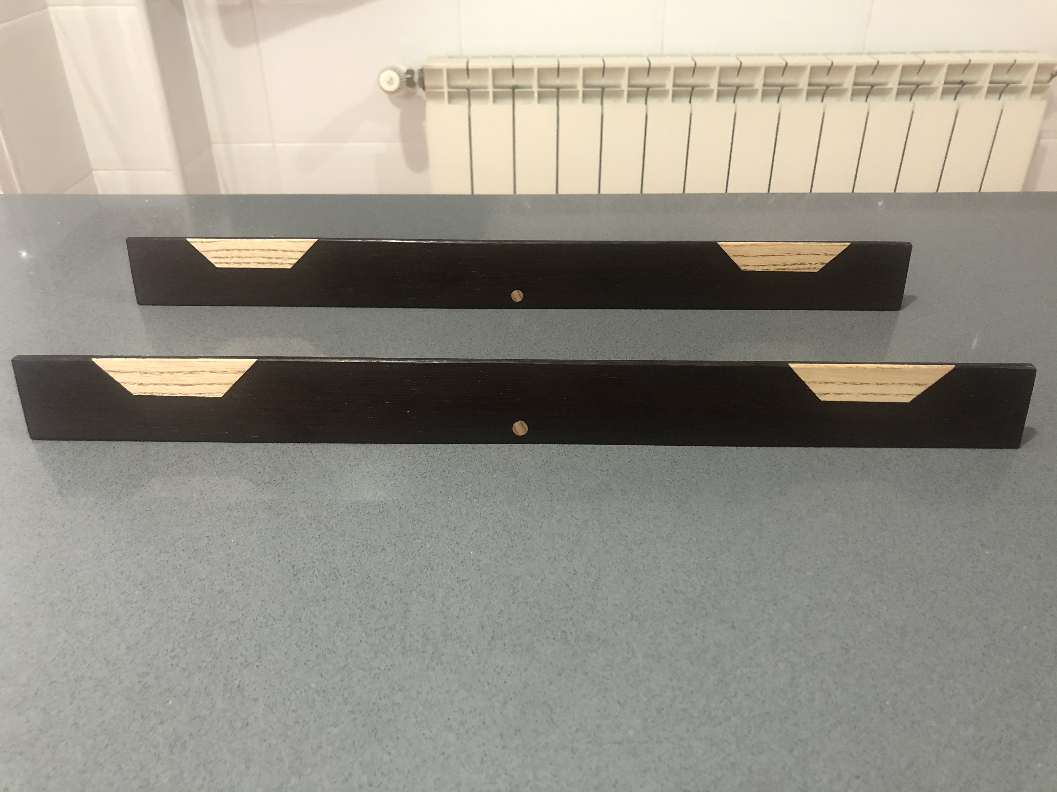

Hola a todos. Llevo unos cuantos fines de semana haciendo cosillas, y algunas están terminadas ya. La gran ventaja de hacer herramientas es que requieren poco material, y me estoy apañando con los materiales que ya tenía. No he tenido que comprar nada de momento.
Os las enseño.

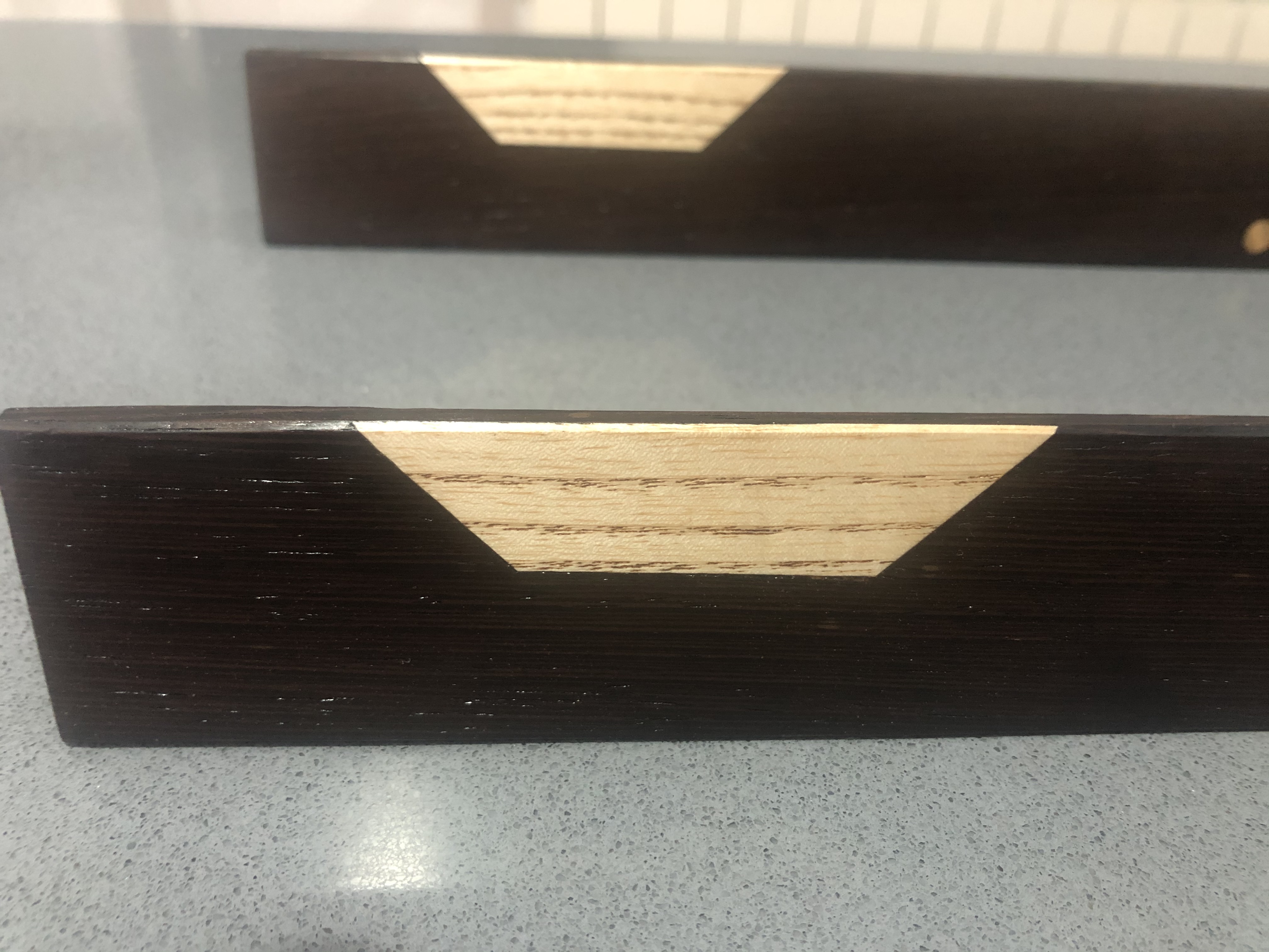

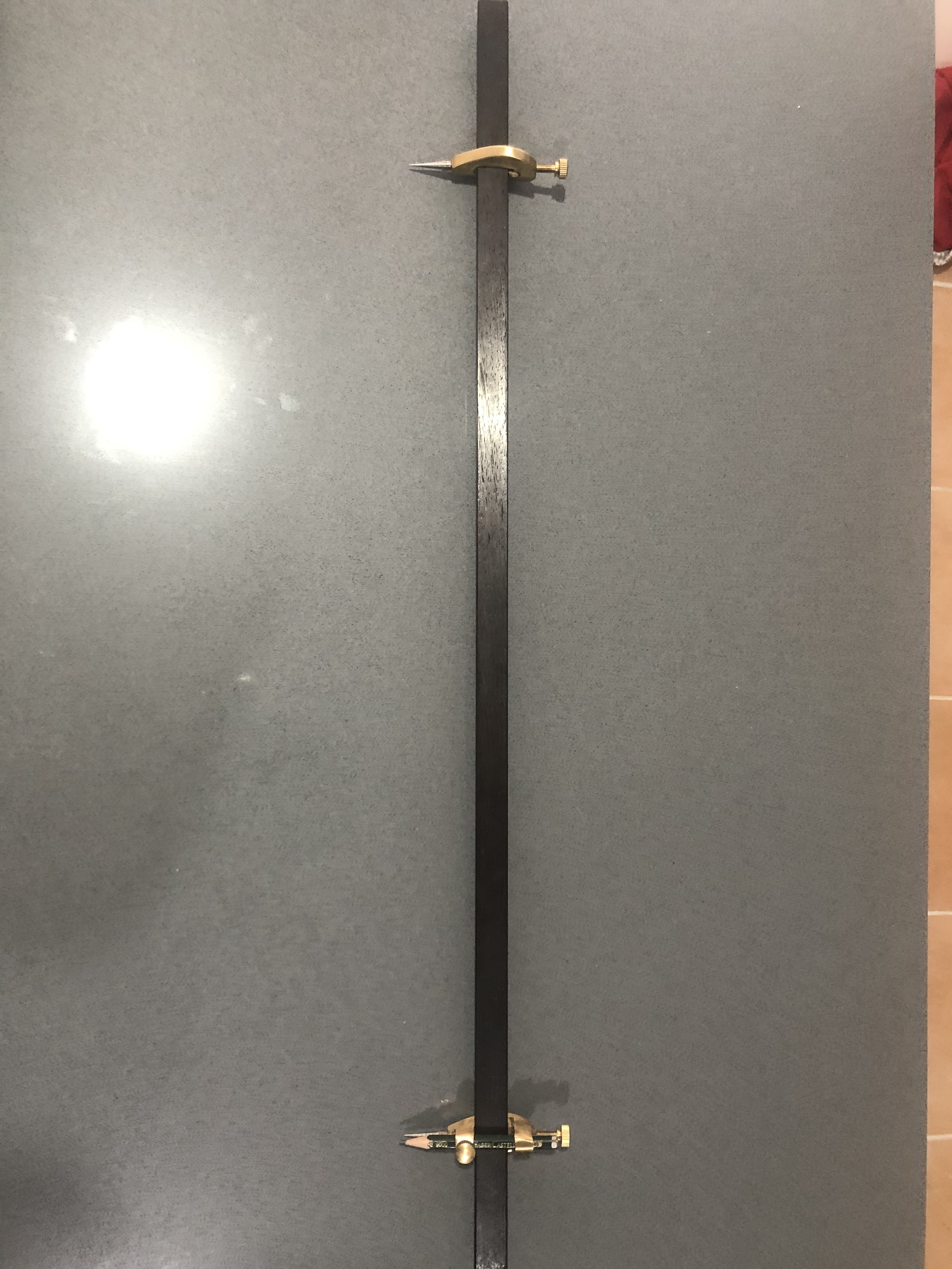

Unas entreguardas de wengué y fresno.
Un compás de varas de latón, hierro y wengué.

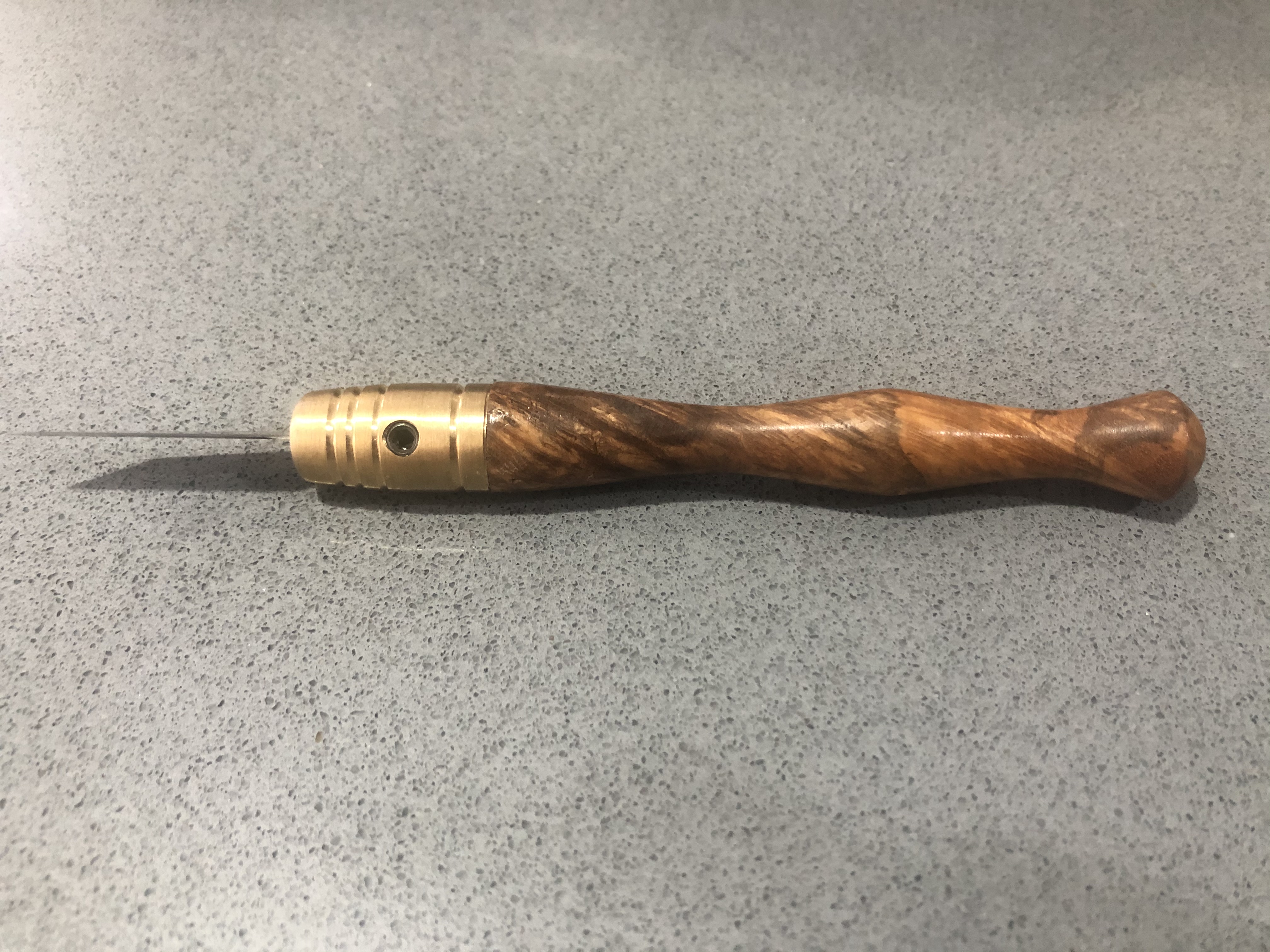

Un cuchillo de marcar de latón y verruga de nogal.

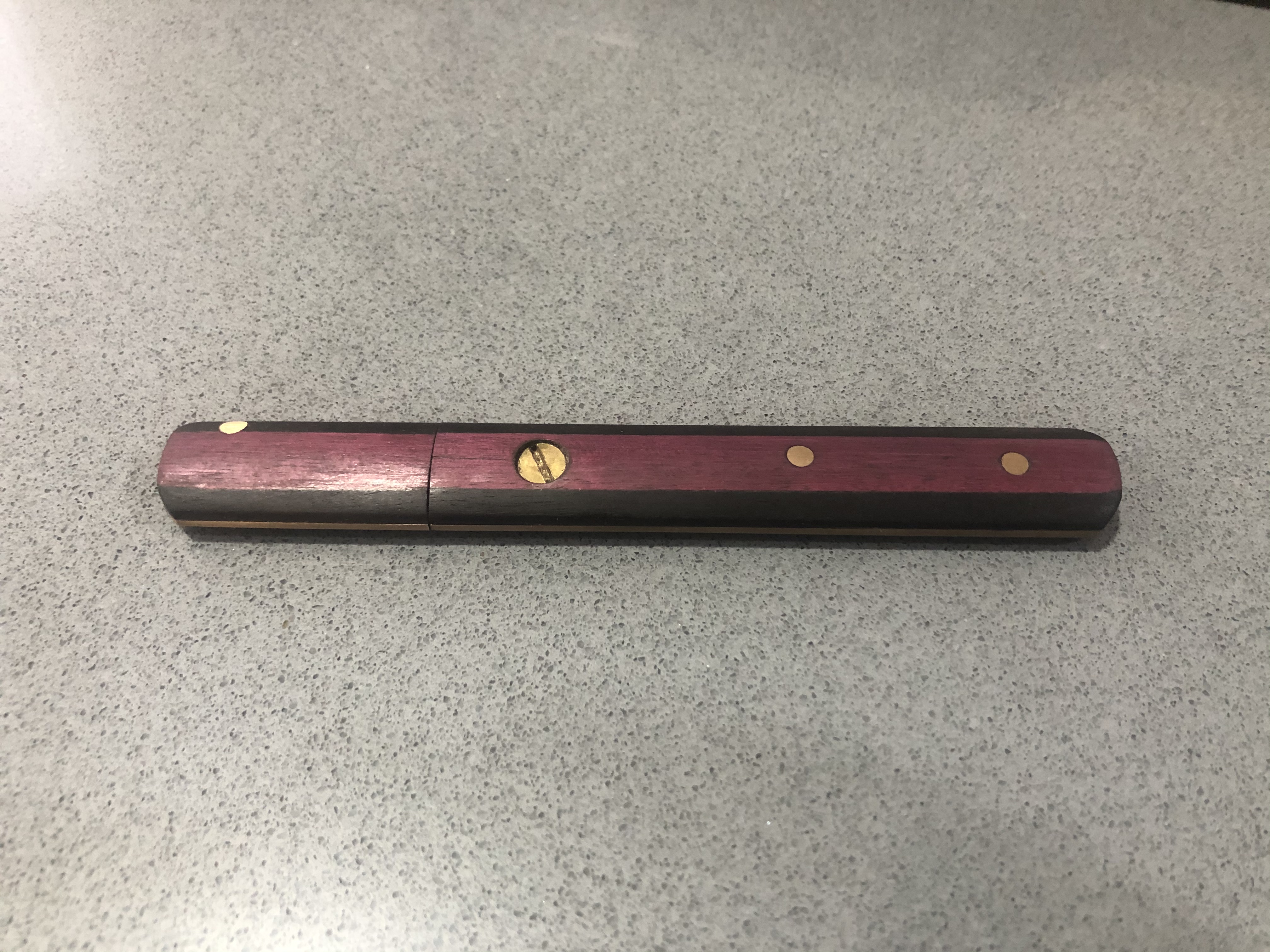

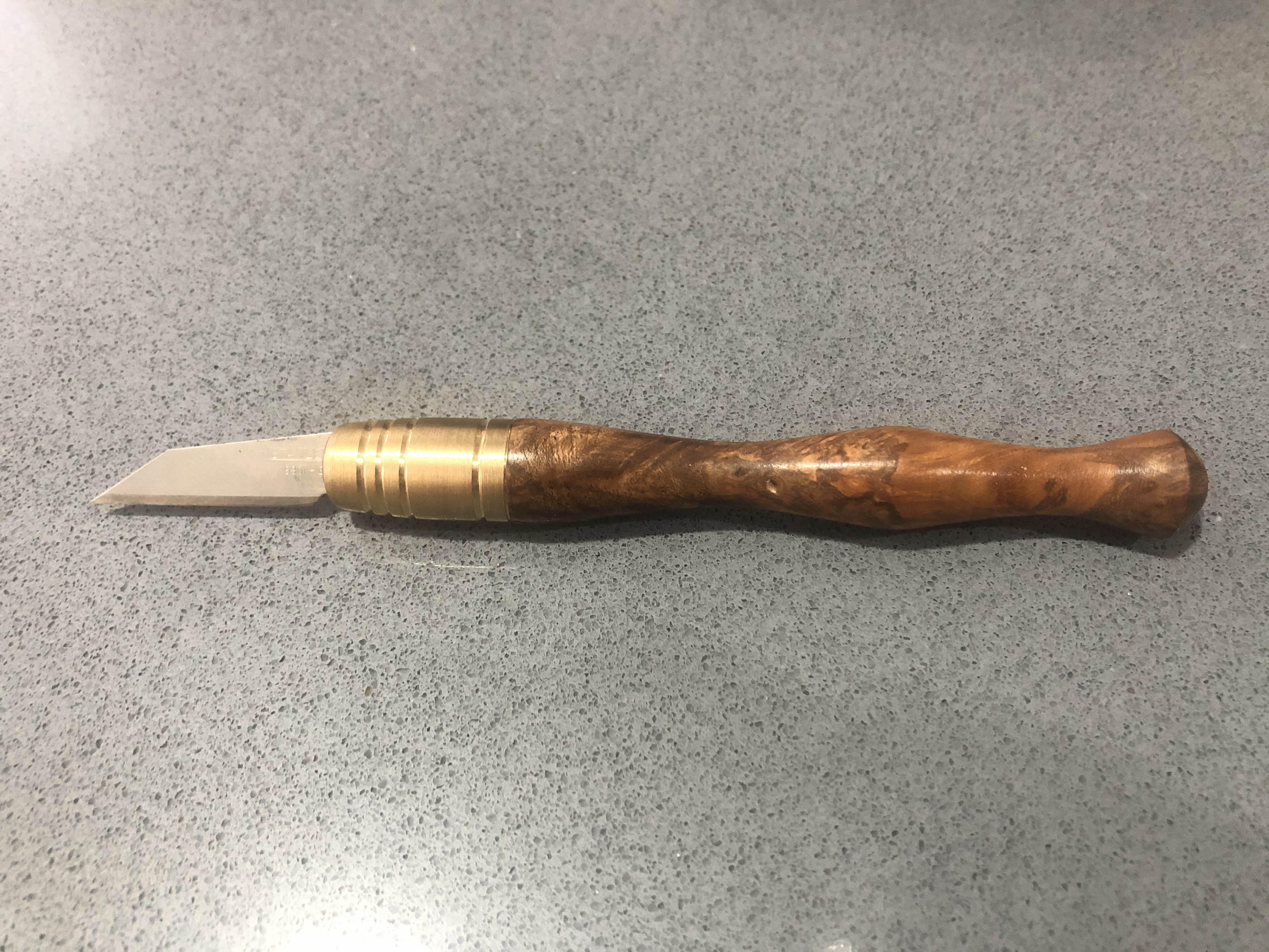

Un cuchillo de marcar de ébano, Nazareno y latón.
Tengo otras cosillas en marcha. Cuando acabe las subiré.
Un saludo a todos.
Lo que está cundiendo el confinamiento
Unas preciosidades. El marcador de nogal me ha encantado
Impresionante!
Donde compras esos elementos de latón para las herramientas?
