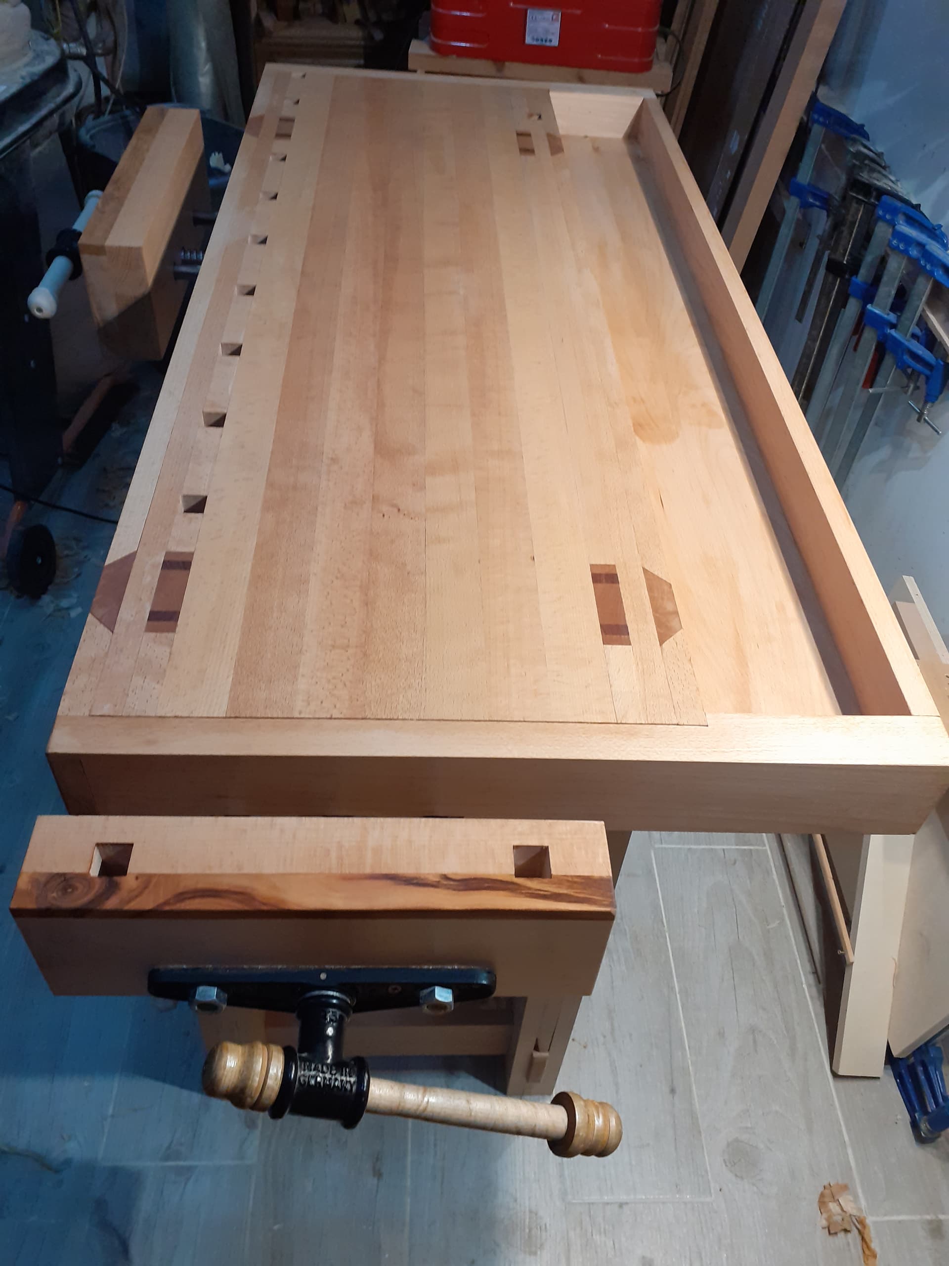

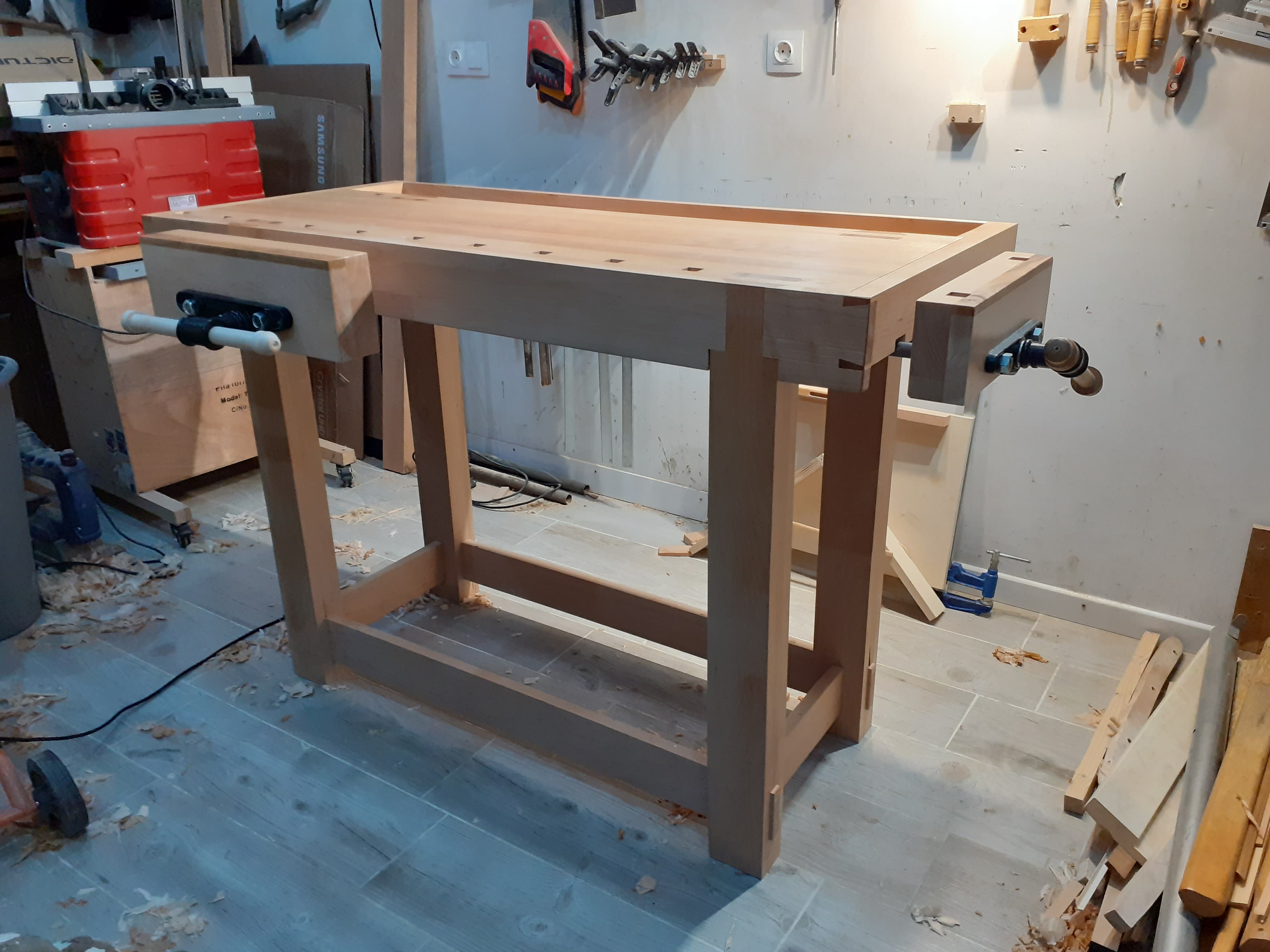

Y así quedó. Para envidia de algunos.

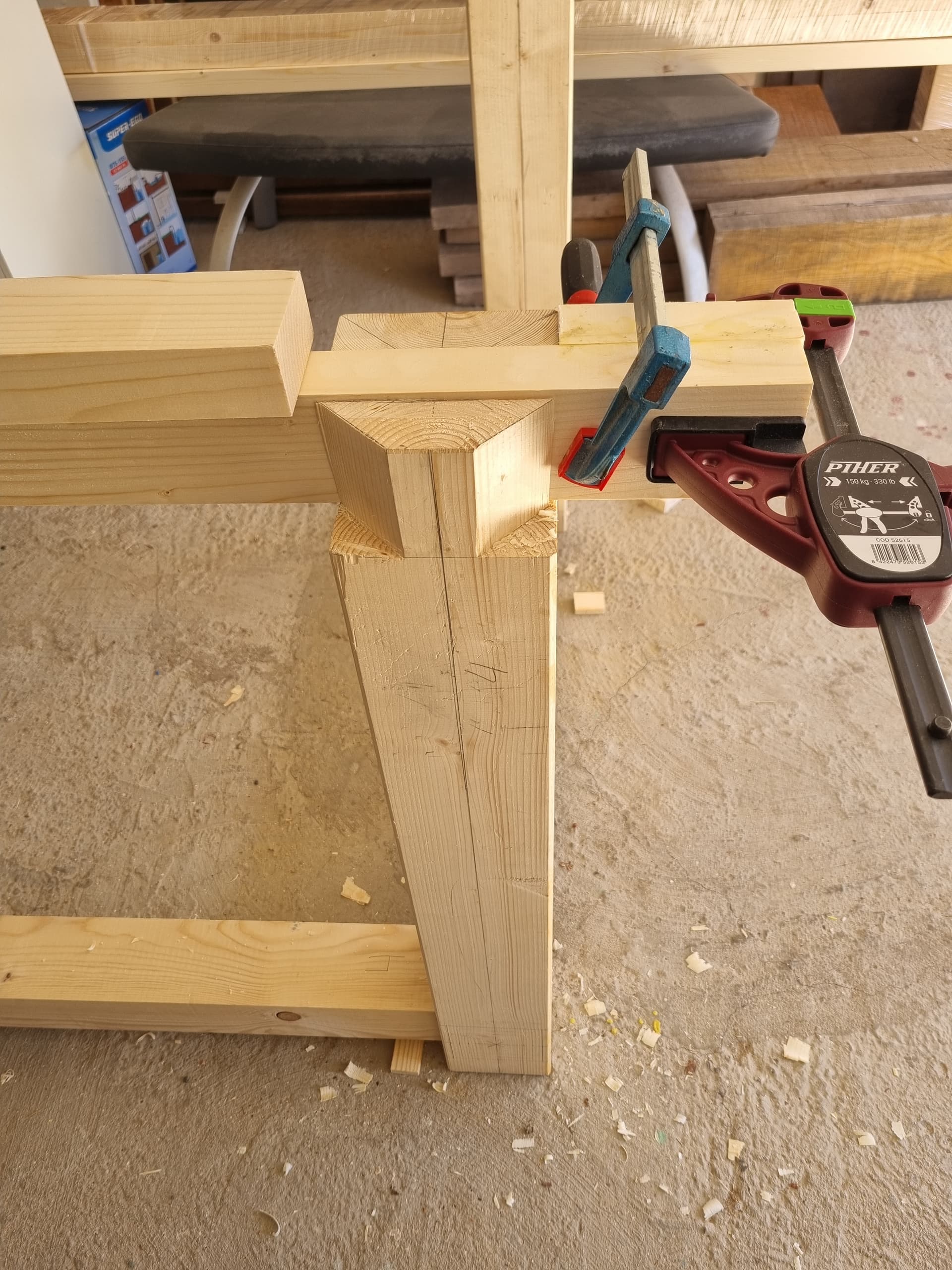

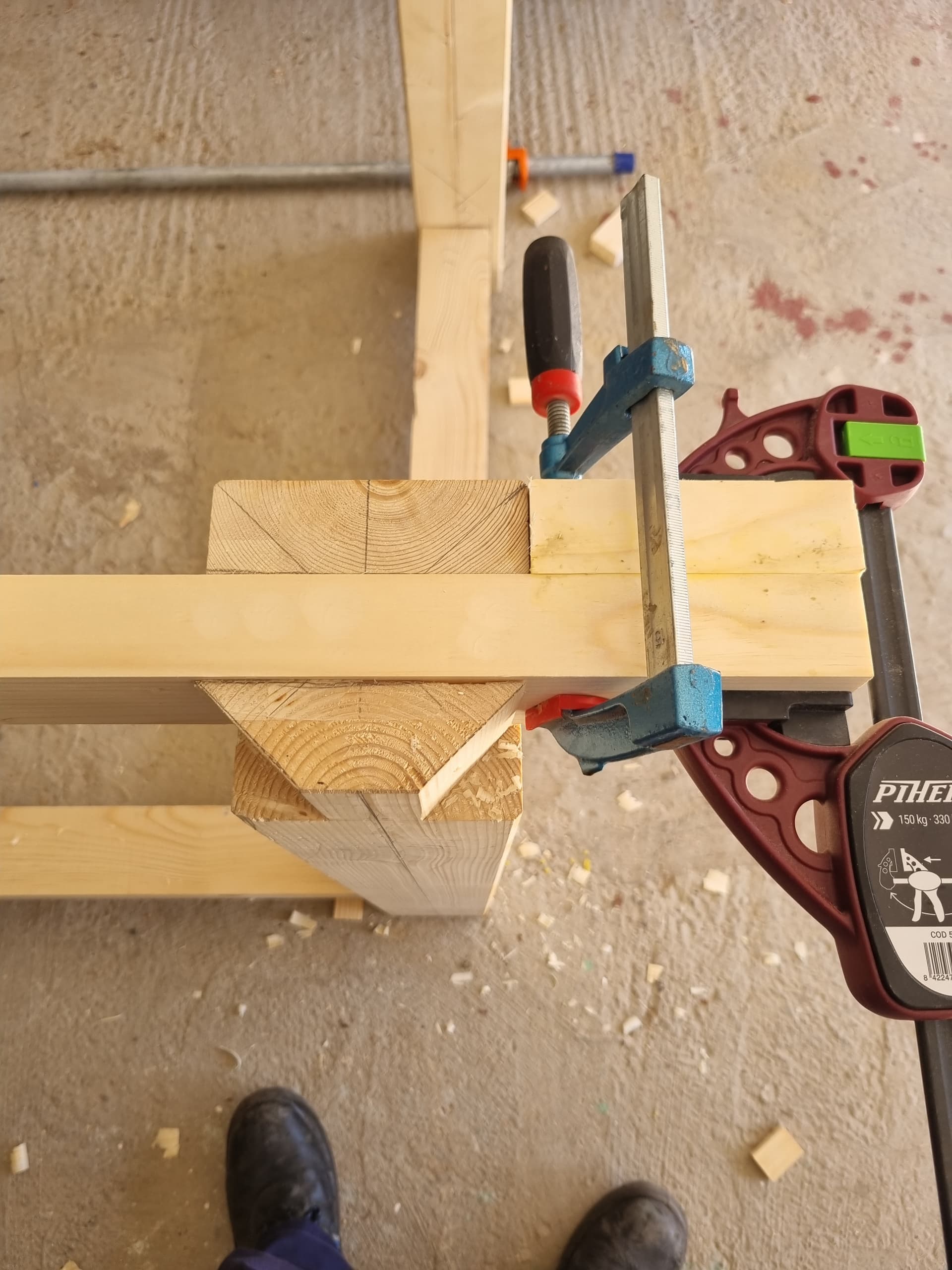

El fallo que supuestamente veo es que el sobre solo vuela 12cm por cada extremo y quizás para el tornillo de banco sea u escaso ese vuelo.
Y como me di cuenta que encole un par de tacos a cada lado de las patas, si tengo que recortar longitud entre patas, pues toca desencolar esos tacos
Una foto hombre. Dáme argo.
Ya voyyyyy.

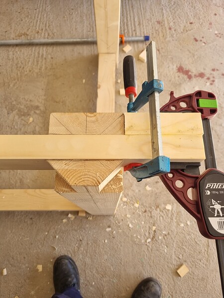

A ver si ahora se medio entiende.
Si recorto el travesaño, para que vuele mas, sobra el taco pequeño que esta ya encolado, seria un mal menor…
Las fotos ayudan, aunque no he entendido la duda: creo que dudes en cuando sobresale por encima de las patas por su largo?
Hice un lado mucho más que el otro, el corto tiene un segundo tornillo más chiquitita. (Por cierto muy recomendable tener dos, lo hice solo porque ya lo tenía pero de vez en cuando me lo alegro).
Ningún lado me dar problemas de cualquier tipo.

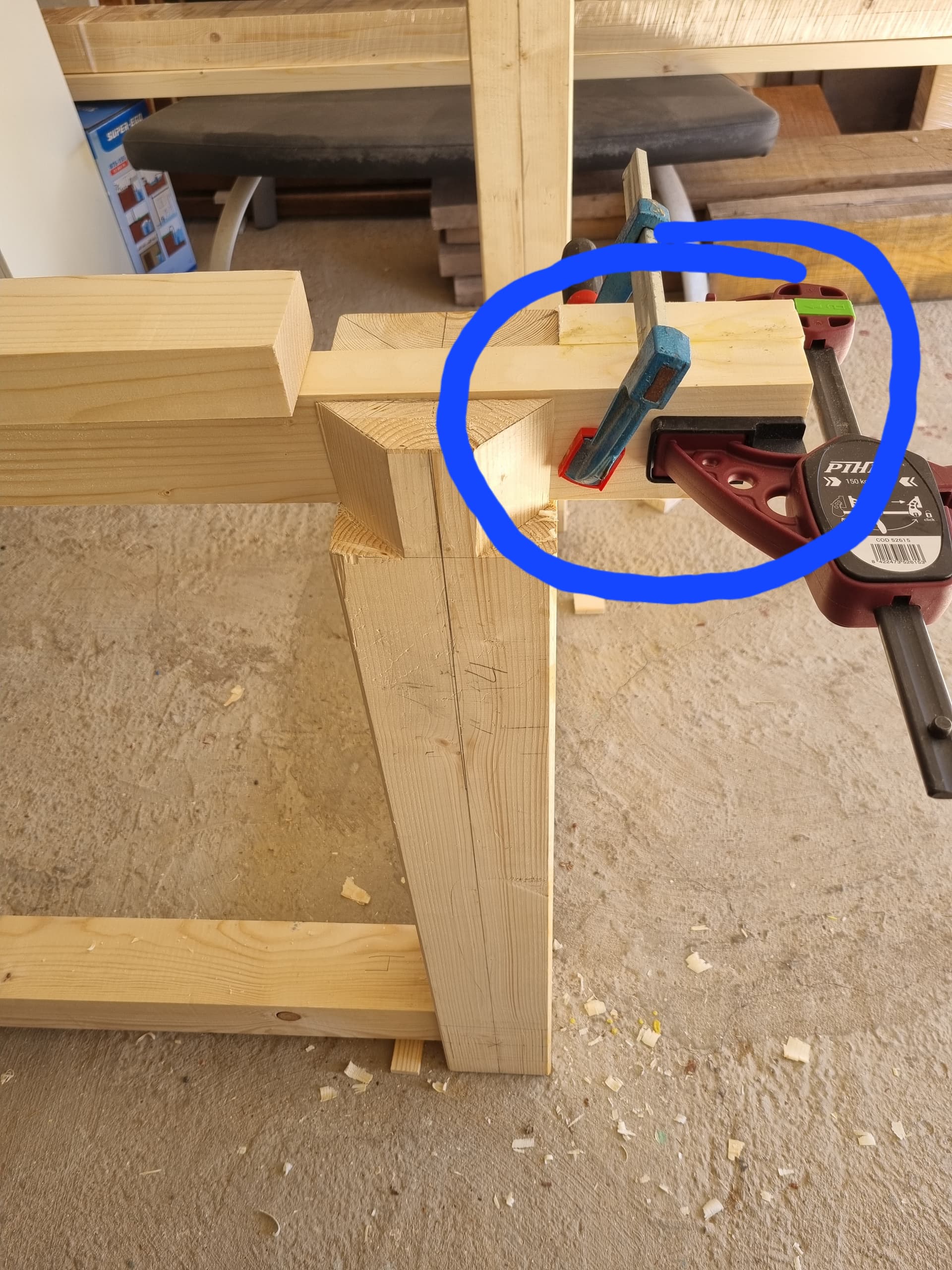

Hablo de lo que esta rodeado.
Desde el lateral de la pata hasta el final de la zona referencia hay 12cm. La pregunta es si es mas que suficiente o seria conveniente dar mas vuelo. Si fuera así el taco que esta pegado detrás habría que quitarlo. Esta es la pregunta, existe un minimo/máximo de vuelo?
