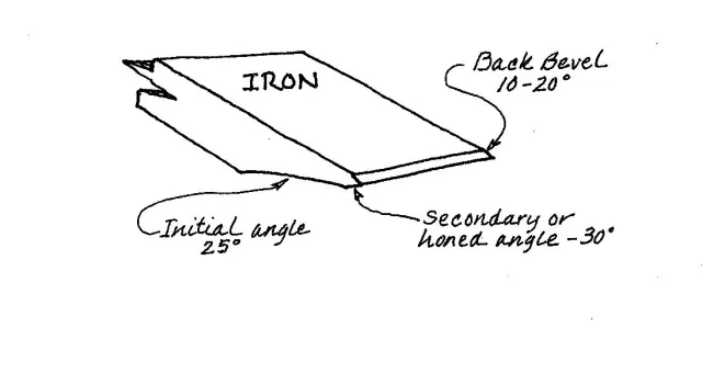

A raíz de mi review del otro día, mi nuevo Juuma 4 con sus virutas de roble rojo. Tengo otra cuchilla que tengo que preparar y hacerle un bisel trasero de 20º. En el 4 1/2 funciona muy bien, pero es mucho más difícil de empujar.

Te refieres a uno secundario?
No. Es un bisel que le haces en la espalda de la cuchilla, la del lado plano que apunta hacia adelante, no el que apoya sobre la cama. Cuando haces un bisel ahí estás aumentando el ángulo de ataque, que es una manera de prevenir el desgarro y la casi la única de cambiar el ángulo de ataque en la mayoría de los cepillos, salvo que tengas Lie Nielsen o Veritas. El inconveniente es tener que mantener dos filos, y si ese bisel es demasiado grande el rompevirutas dejará de funcionar para lo que está diseñado, pero puede que tampoco importe debido al ángulo de ataque tan alto. Si se hace muy delgado aún puedes tener ambos beneficios, solo tienes que situar el rompevirutas JUSTO tras el microvisel.

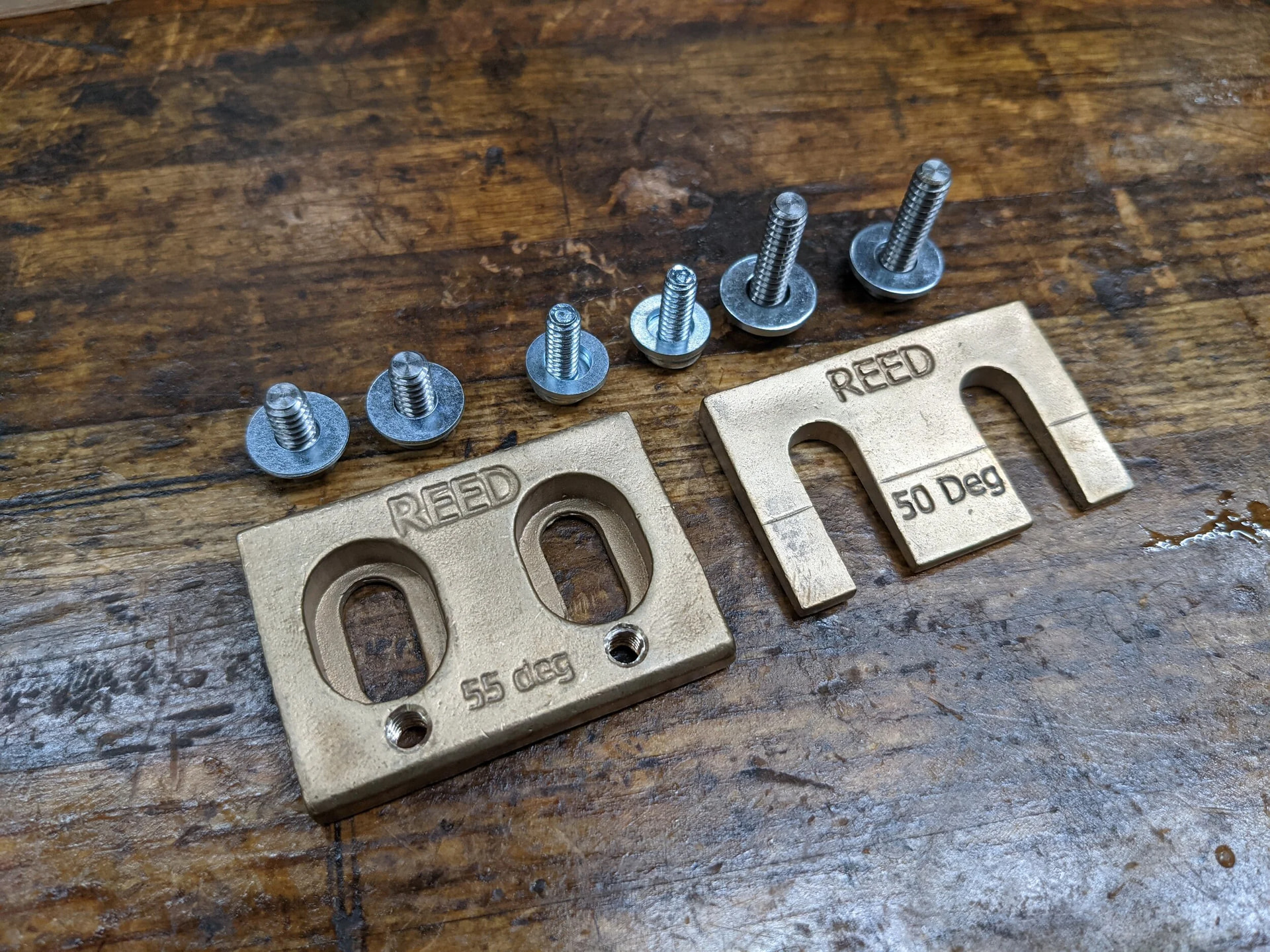

Otra forma es introducir una cuña entre la cama y el asiento con el cuerpo del cepillo, pero es más engorroso. Reed, en la web de Wood by Wright vende unas cuñas de latón o bronce de 5º y 10º si no me equivoco, pero se necesitan tornillos más largos para complementar la altura extra. Me gustaría hacer unas por mi mismo en un futuro, pero sin una fresadora para metales es un poco más complicado.
Ambos métodos funcionan, pero prefiero emplear una segunda cuchilla reservada exclusivamente para esto, es más rápido y versátil. Otra cuestión a considerar es como afecta al rendimiento y a la vibración de la cuchilla cada método, porque hay cambio en la geometría del filo o un elemento extra que introduce más superficies de contacto.

Para aumentar el angulo, o lo que es igual disminuir el angulo del bisel, antiguamente me enseñaron a poner el cepillo de lado, y atacar con la cuchilla en diagonal .
Funcionar, funciona bastante bien.
De lo que yo hablo son cosas opuestas, pero si, razón tienes, aunque me refería exclusivamente a aumentarlo. Trabajar con el cepillo de manera sesgada reduce el ángulo de ataque a la par que introduce un efecto de cizalla, el bisel trasero es lo opuesto, aumenta el ángulo de ataque, no lo reduce. Ángulos bajos requieren de menor fuerza pero son más propensos a desgarrar, ángulos altos necesitan más fuerza de empuje pero reducen el desgarro. Es la razón por la que los cepillos de raspado tienen ángulos de 90º o superiores.
