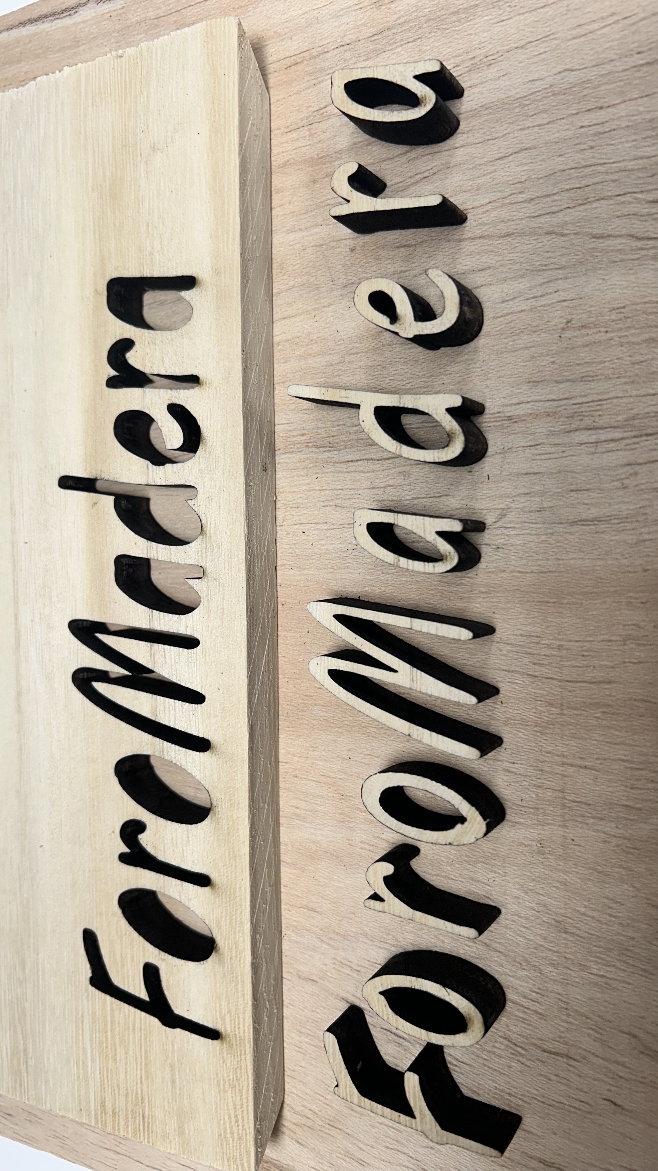

Pues aquí van:

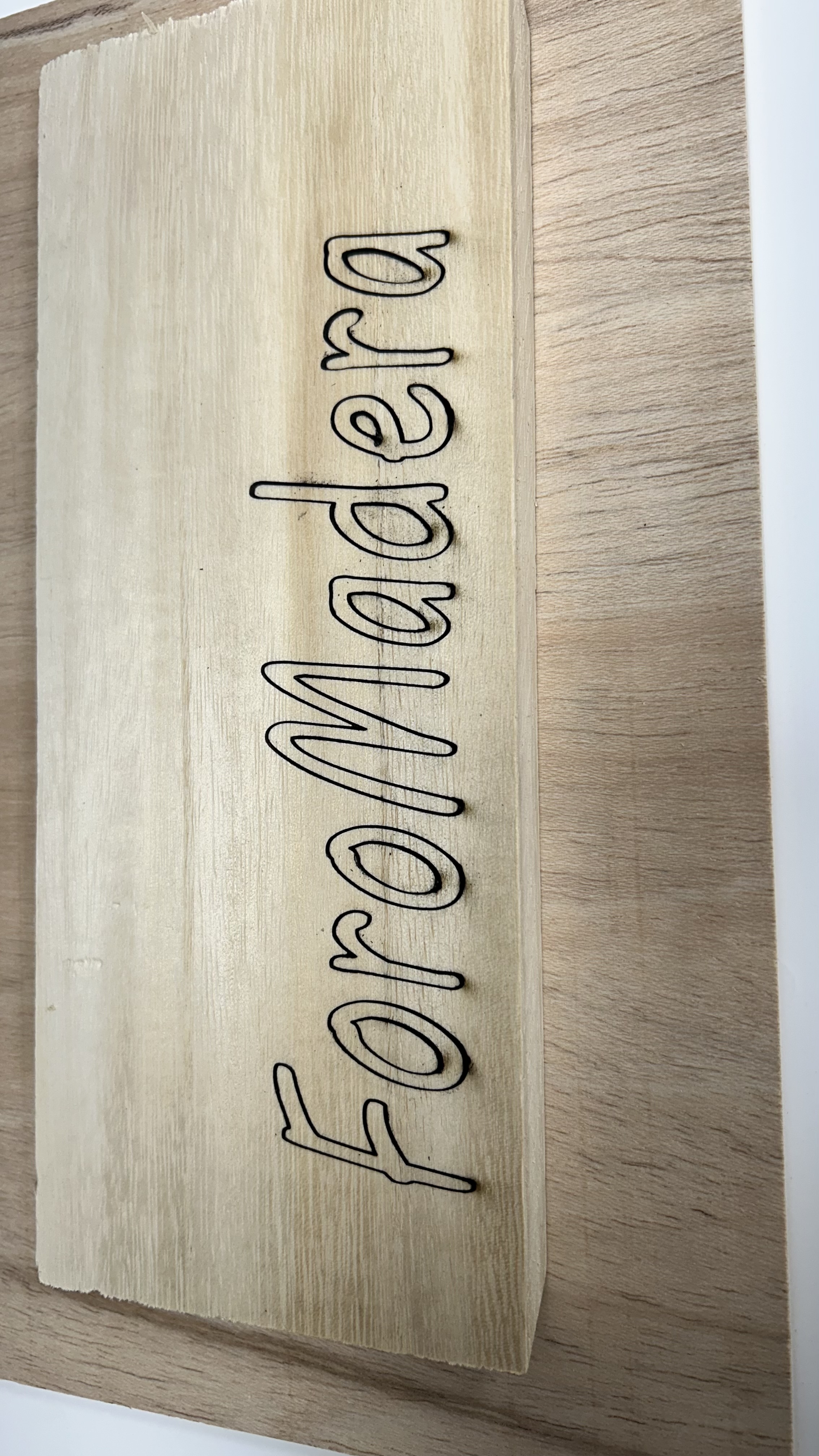

Cortado al 25% de potencia, pawlonia de 12 mm.
10 Me gusta

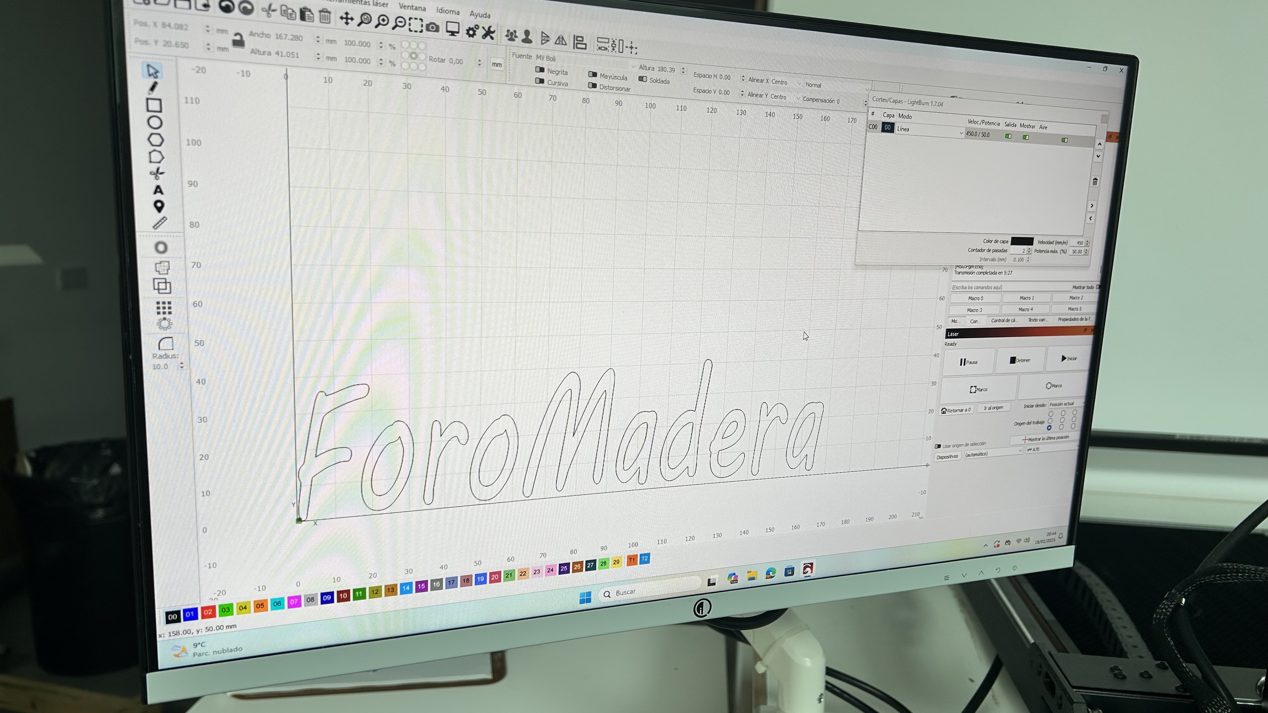

De cuantas pasadas lo corta @jguirao ?? Con que programa haces las letras??

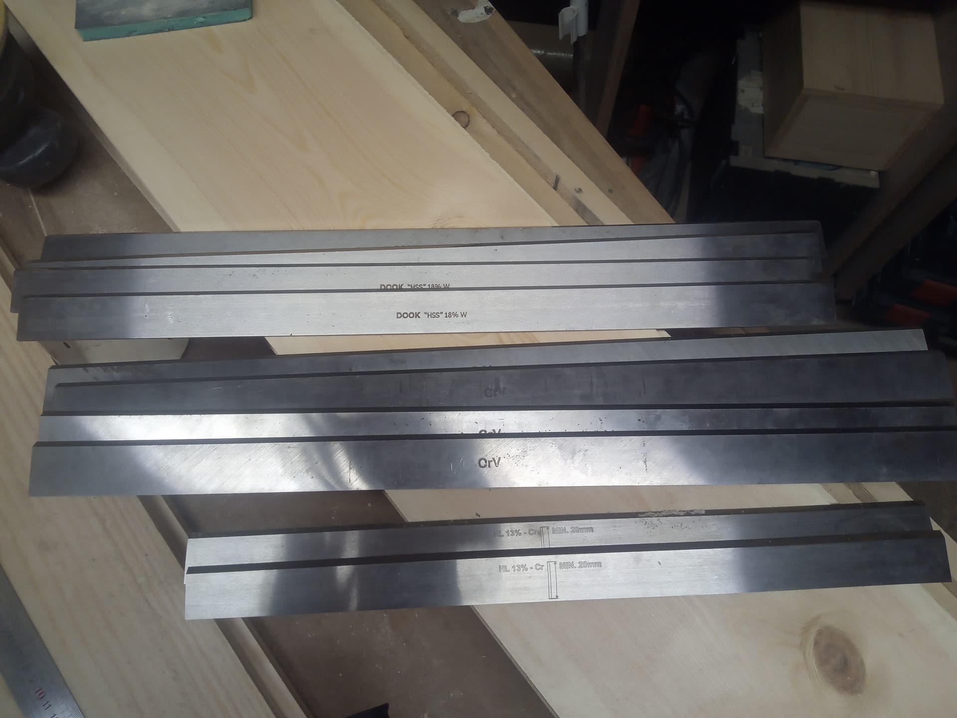

Cuchillas para la regruesadora y la cepilladora.
Ahora paciencia es entretenido de hacer el cambio.

Pues una sola pasada.
Estás letras están hechas con Lightburn directamente, pero cualquier diseño vectorial ya vale.

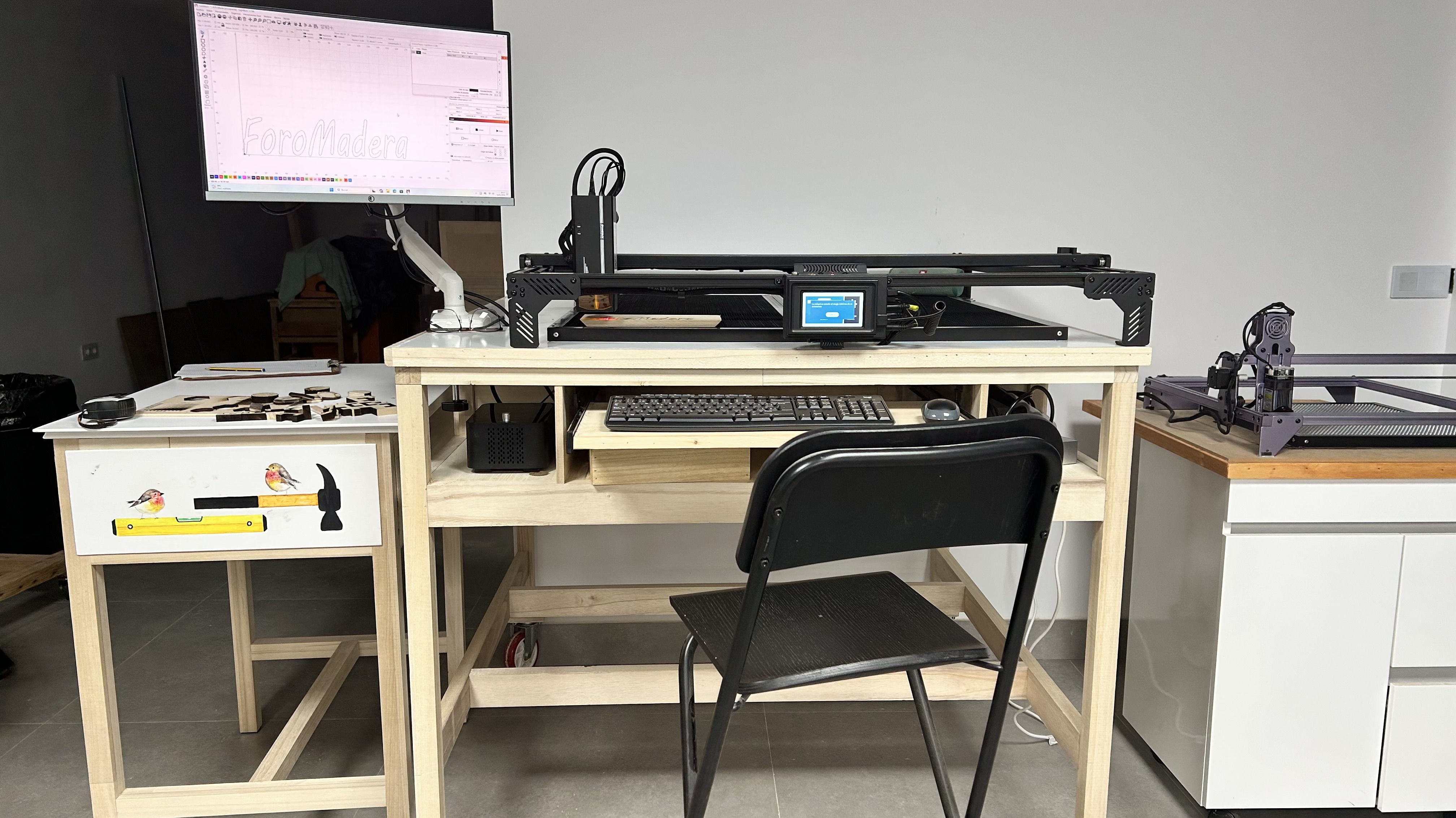

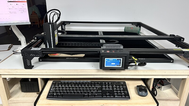

Está curiosa la maquinita, a ver si aprendo un poco, ya iré contando.
Pues yo estoy encantado con ellas, no veo marcas en las piezas y sobre todo es muy suave de manejo.
En esta todavía no has dado con el boton :rofl::rofl:
La maquina tiene muy buena pinta y parece que tiene memoles…
Efectivamente, aún buscando el botoncito, ya he hecho pruebas con pino de 28 mm y puede con él.
Vaya pasada @jguirao !! No se como funcionan, que diferencia el corte del grabado? La potencia que le asignes al laser??
Eso es, la potencia, la velocidad de desplazamiento y el número de pasadas. Son los tres parámetros que manejas. Combinado con la distancia focal, la energía aplicada por el láser es inversamente proporcional al cuadrado de la distancia de aplicación de tal manera que en esta máquina hay tres puntos de enfoque según quieras grabar o cortar con más o menos profundidad, así que otra cosa para aprender poco a poco.
Que es la de 70w? Yo tengo la de 22w y muy contento, pero claro, al 25% en una pasada ni de coña corta eso.
