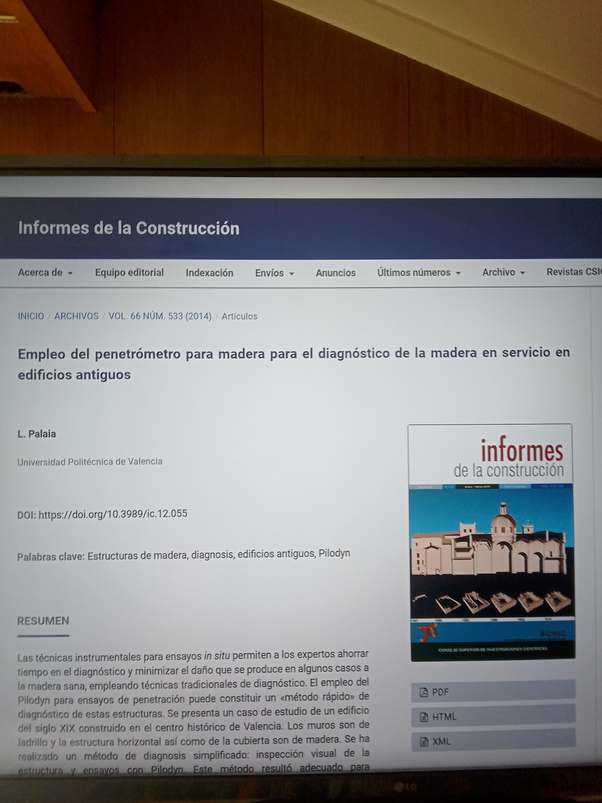

Buenos días, ya comenté en otro apartado que conozco dos carpinteros que son además arquitectos, cada uno con su propia empresa de carpintería de estructuras,de construcción en madera, también un joven que hizo el aprendizaje con nosotros y después de tener su título, con 19 años, ha continuado para hacer la ingeniería en madera, en España hay una falta de formación a nivel técnico impresionante, aquí comienzas en la formación profesional y después haces ingeniería, además se hacen cursos periódicos sobre nuevos materiales, manejo de carretillas elevadoras, instalación de carpinterías, a través de la oficina de oficios, los profesores en la formación profesional son menuisiers, ebenistes, charpentiers que trabajan en la empresa privada, en España hay demasiada titulitis sin chicha detrás, también excelentes profesionales, pero fuera de España una persona que domina un oficio es mucho más reconocida
Si es a mí que te diriges la repuesta es :si.
Que desconoce el tema no significa que no pueda entrar un objeto punzante en una madera, y ver si hay resistencia superficial (1 o 2 cm segun albura) o entra hasta el medio.

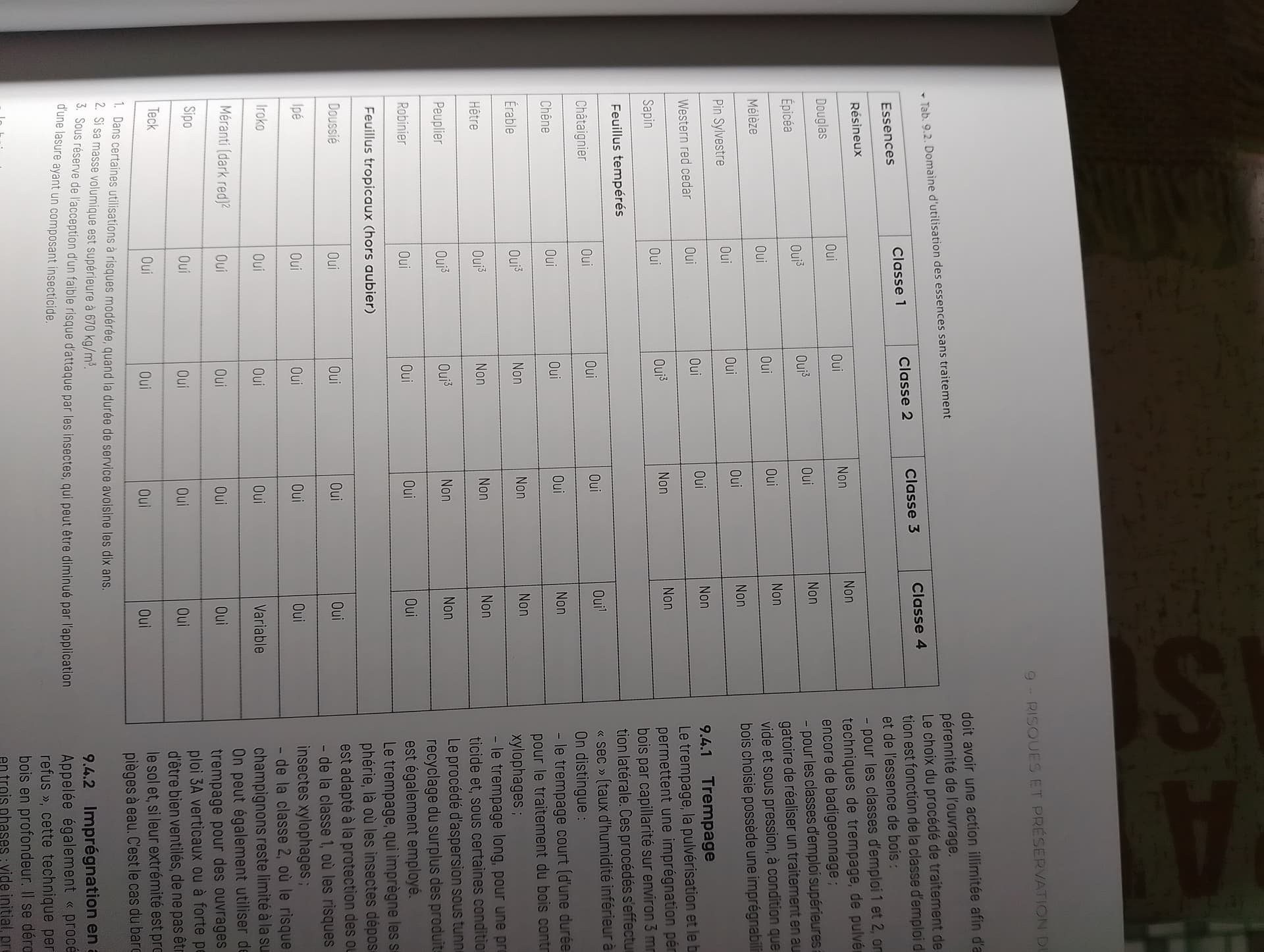

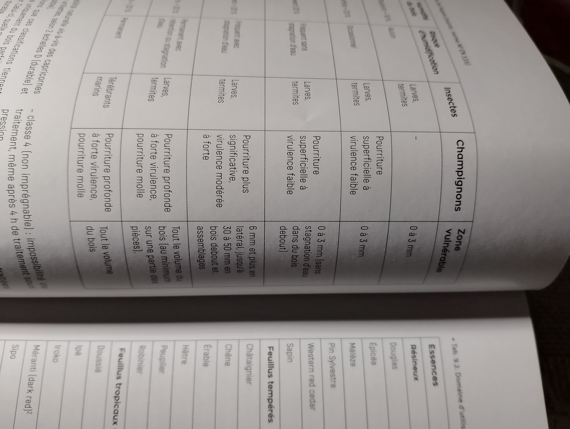

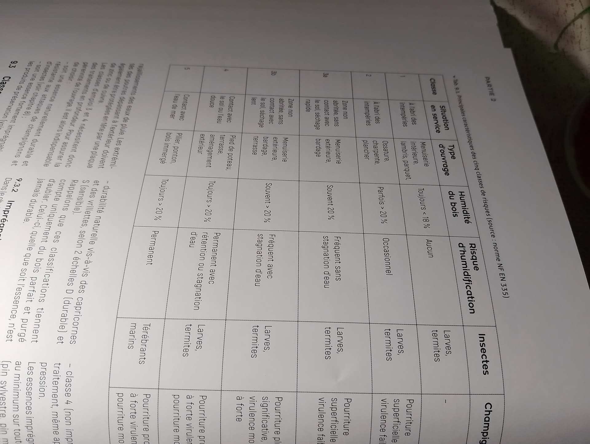

Existen hongos, insectos que atacan la madera seca e insectos que atacan la madera verde y distintos tipos de tratamientos dependiendo la situación, tratamientos preventivos, me olvidé decir que todavía existen los libros, claro que hay que leerlos y además comprender lo que se lee

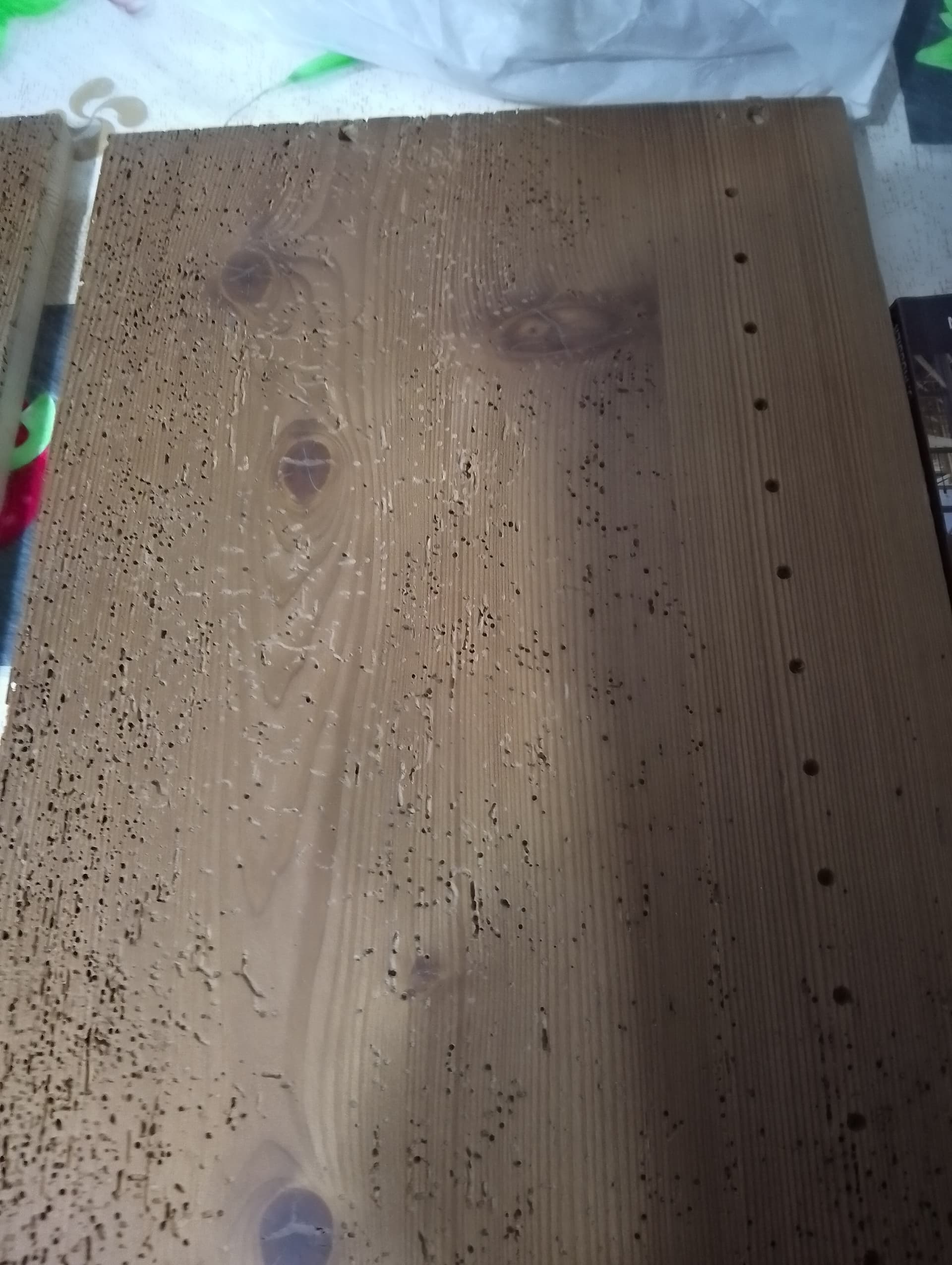

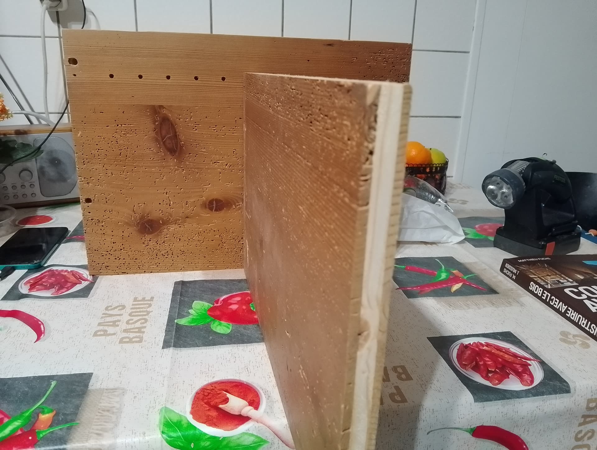

Unas muestras de madera atacada por xilófagos, que se utiliza para hacer trabajos actualmente
Hoy en dia mucha de la informacion que se puede encontrar en un libro tambien se puede encontrar en internet, pero quizas como a ti a mi me sigue gustando poder leer o consultar un libro.
La diferencia de la madera atacada por xilofagos que nos muestras y las mostradas por el autor del hilo es que las tuyas son piezas decorativas y seguramente tratadas en autoclave,con lo se asegura una inpregnacion total de los productos contra xilofagos, cosa sumamente dificil de garantizar en un tratamiento in situ.
